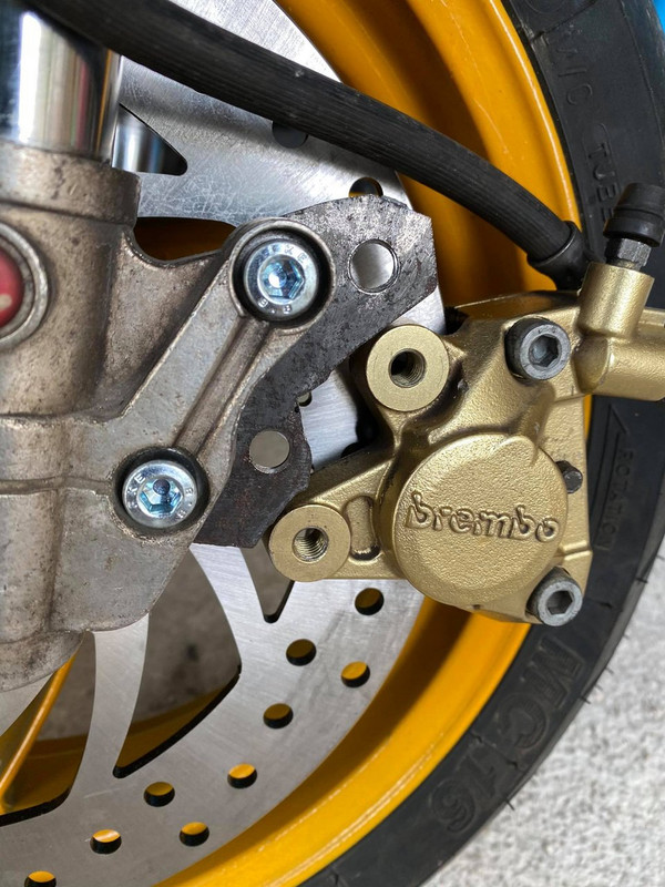

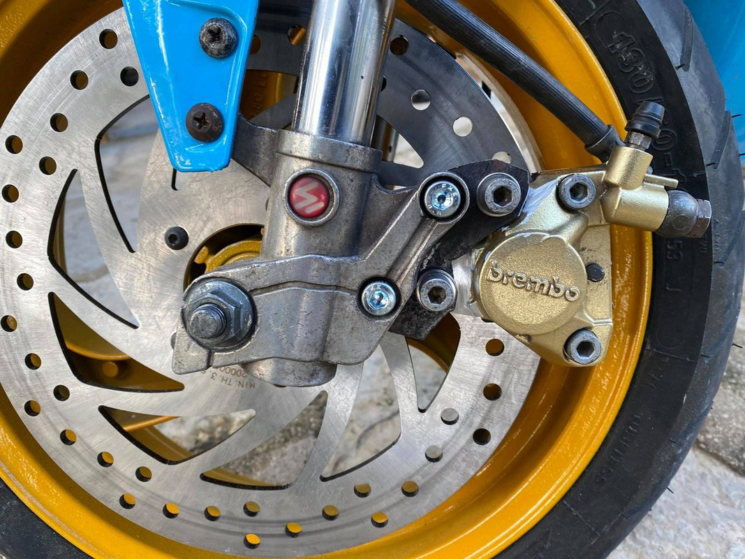

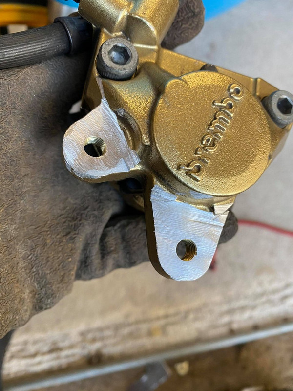

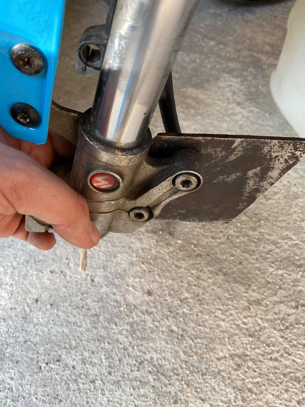

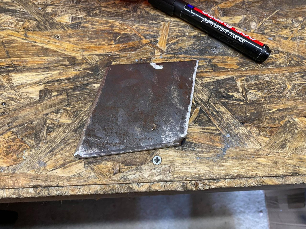

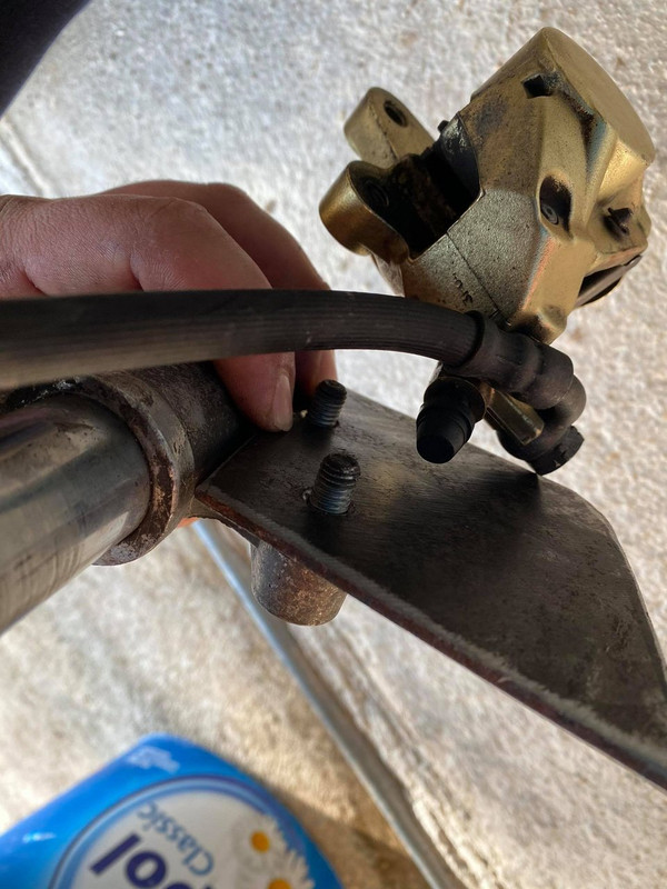

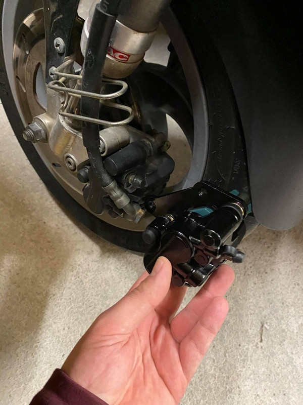

Dok se ostatak Hrvatske voza sa skuterićima, ja sam dan proveo praveći distancu glumeći tokara. I tako, pola dana izgubio na rad i pripasavanje diska i čeljusti te samog adaptera na vilicu. Ja sam sa poslom zadovoljan. Napravio sam odmah đir od 20 kilometara i sve je dobro za sad. Pričao sam sa Dariom i dao mi je prijedlog za novu čeljust da hvataju pločice kompletni disk. To ću nabavit prvom prilikom, al neću ništa forsirati. Kad nabavim, nabavim kao i nove vilice koje sam zacrtao.
Odmah da napišem recenziju brusilice, ako je tko misli kupit, slobodno neka je kupi ali sa 4Ah baterijom, mene je kompletno oduševila! Odradila je posao vrhunski. Napravio sam nekoliko pločica jer sam pogriješio u rezanju. U bušenju sam bio precizan jer sam 4 puta premjeravao jer mi se nije dalo opet kidat hahahaha...

« Odgovori #646 : 30 Siječanj, 2021, 17:44:25 »
Koliko love disk bas bi mi sjeo na runnera  :toothy9:
  • Postova: 3278
« Odgovori #647 : 30 Siječanj, 2021, 17:49:18 »
Oko 600 kn kod Pleše, traži Brembo za Aprilia SportCity250
« Odgovori #648 : 30 Siječanj, 2021, 17:58:50 »
Lajkam disc :icon_thumright:
Odlicna invenstija. Kocnice su svejedno potrosni materijal i netreba tu nista stedit.
Dal se vec osjeti da bolje koci sa istim pritiskom na rucku?
  • Postova: 3278
« Odgovori #649 : 30 Siječanj, 2021, 18:50:23 »
Kad se skinio onaj prvi sloj, moram reći da koči identično kao i prije. Definitivno trebam veću čeljust.  :dontknow: Ali ako išta, lipše izgleda hahahah  :jerk:
« Odgovori #650 : 30 Siječanj, 2021, 19:11:49 »
Odlicno izgleda, ali gledaj sto priie rijesiti kompletnu pokrivenost diska s plocicama. Jos me zacudilo kako ne koci kao prije.
Ja sam imao na 2 Aeroxa onaj 280mm disk i tu Brembo celjust, i to je bilo prejako. Jedina kocnica s kojomsi se mogao potrgati. :D
  • Postova: 3278
« Odgovori #651 : 30 Siječanj, 2021, 19:16:30 »
Hvala svima na pohvalamaa
Pa Pero, sam odmah napisao da tražim Hengtong čeljusti sa Runnera. Čim ga nađem, uzimam ako bude u super stanju i radim odmah novi adapter. Samo mi je najbitnije da paše cijev od kočnica da i to ne trebam sad kemijat hahaha  :glasses9: :frajer:

« Odgovori #652 : 31 Siječanj, 2021, 14:28:25 »

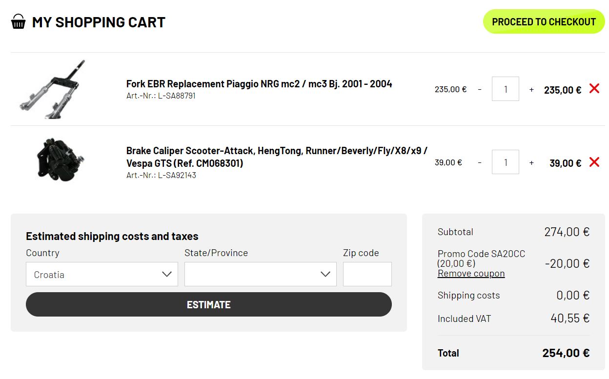

Gledam po fejsu malo, ekipa mu nudi polovne i zamjenske i original piaggio za 300-400 kn, a vidi cijene na attacu... moga bi ovo naručit, pa novo je novo  :headbang: :headbang:
Sve mi se čini da ću i ove vilice uzet pa kud puklo da puklo  :icon_thumright: :icon_thumright: 254 ojro svezajedno
https://www.scooter-attack.com/en/product/brake-caliper-scooter-attack,-hengtong,-runner-beverly-fly-x8-x9-vespa-gts-ref.-cm068301-63119
https://www.scooter-attack.com/en/product/fork-ebr-replacement-piaggio-nrg-mc2-mc3-bj.-2001-2004-62924

« Odgovori #654 : 31 Siječanj, 2021, 16:11:51 »
Vrti stare poruke,pricao sam ti o toj vilici,slabo pamtis brzo zaboravljas...
Ta vilica ti nema pipak koji drzi pinjon od mc3,tako da ovo kaj su napisali da je za mc3 mogu okacit macku o rep.Mora ici mc2 felga
  • Postova: 3278
« Odgovori #655 : 31 Siječanj, 2021, 16:59:55 »
 :BangHead:  :tuptup:  :violent1:

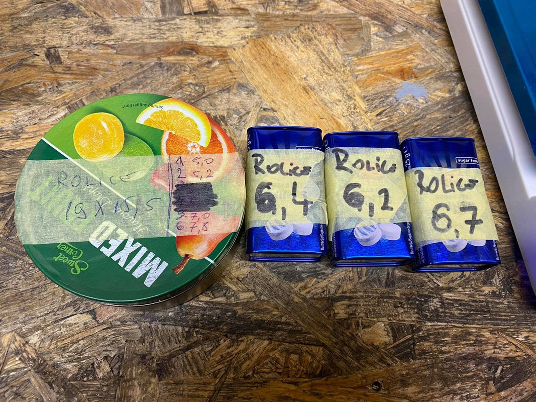

« Odgovori #656 : 01 Veljača, 2021, 22:32:27 »
Kupim baždarenu vagu od 0,1 do 5.000,0 grama da mjeri precizno, i malo sam se izenadio sa rolicama. I konačno sam izvagao sve rolice i sad znam konačno koje imam. 6,7 grama su odlične rolice (pogođene) i najbolje ide sa njima, al malo sam ga ograničio sa 7,0 rolicama koje su sad u skuteru i meni je ta brzina i ubrzanje odličan kompromis da se drevo70 ne razleti  :glasses9:
BTW ekipa, piaggio prodaje 2 seta rolica 6,2 i 6,4 gr. Nisam mogao da vjerujem hahaha.. a oboje ih kupio kao dajte mi one od 6,5 hahahah  :headbang:
  • Postova: 3278
« Odgovori #657 : 03 Veljača, 2021, 20:49:08 »

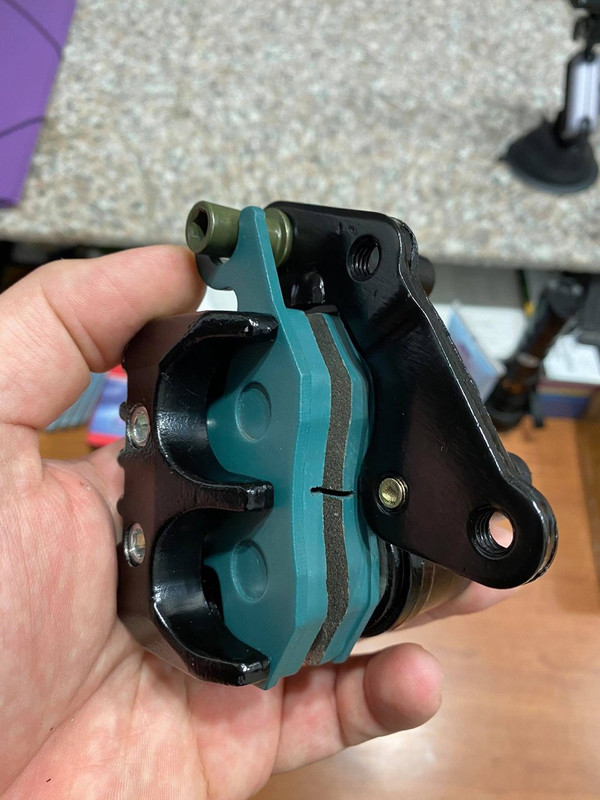

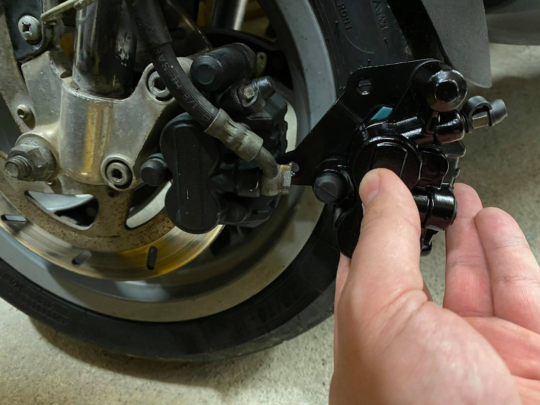

Naručim si čeljust po preporuci i ušokiram se kad skuzim da imam tu istu na Skipperu. Gledam i ne vjerujem hahaha... Skipper ima identični disk kao NRG, ali ima jaču čeljust. Zanimljivo moram priznati! Nadam se da je sutra montaža!
« Odgovori #658 : 03 Veljača, 2021, 21:10:43 »
Baci oko na plocice,ako se razlikuju,onda ti Skipper ima Grimecu,na oko su iste,mala razlika u osovini i plocicama.
« Odgovori #659 : 04 Veljača, 2021, 11:01:40 »
To je valjda ht celjust kao na novom runneru?
