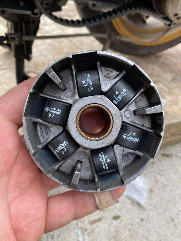

Iskreno ljudi, mislim ga držat na 9.000 okretaja. tako sam ga i bio postavio, samo ne znam kako se diglo odjednom za 500 okretaja. Radim na tome da ga tako i vratim nazad na te okretaje. ALi ne mogu bez vage jer su mi se pomiješale sve. Dva put sam čak išao kupovat 6,5 na kraju ispadne da su 7,5 hah.

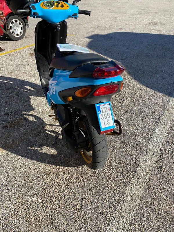

No dobro, iskoristio sam lijep dan da se provozam do Paga...
Skuter je 100% legalan. Ooooooo da!!!
Sad mogu bezbrižno bilo gdje  :glasses9:

Jesi upisao yasuni? :happy3:

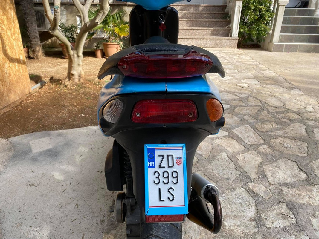

« Odgovori #622 : 26 Siječanj, 2021, 16:08:38 »
Hahahahah tablica je tu :icon_thumright:

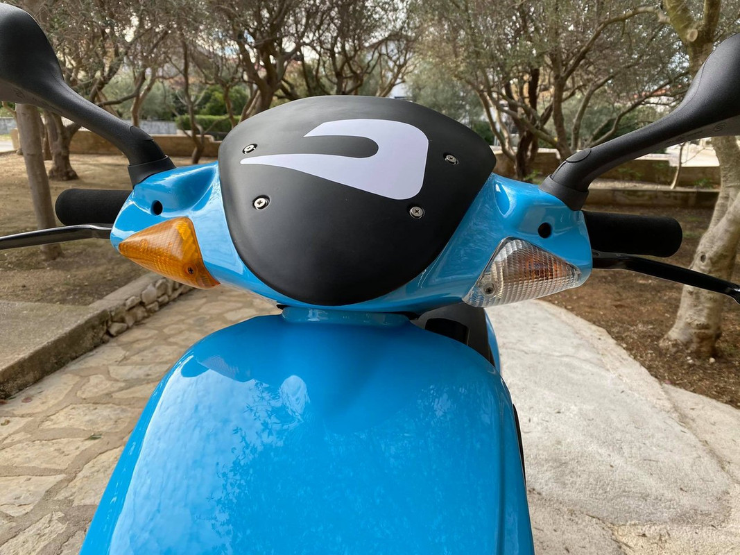

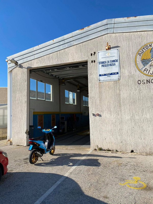

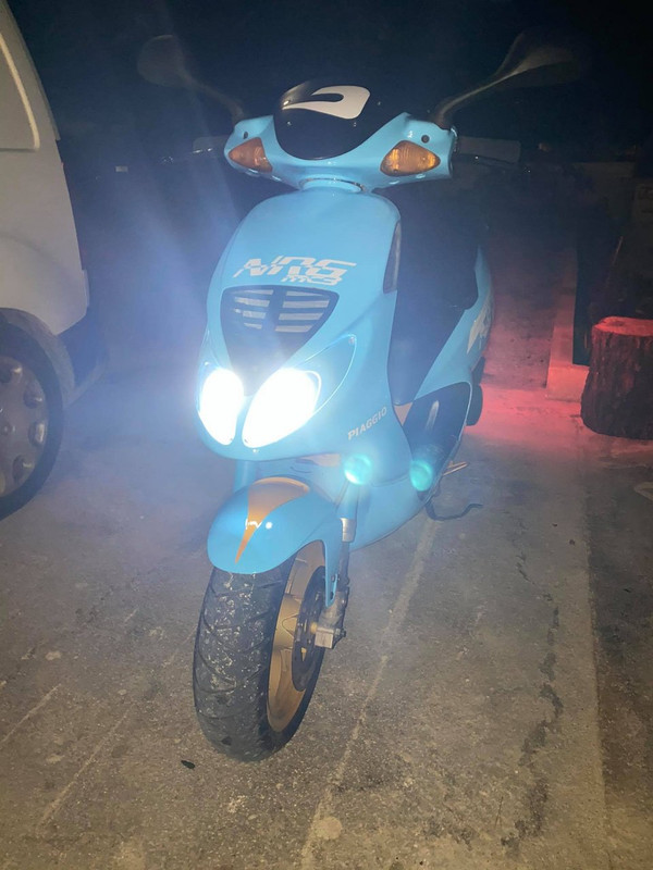

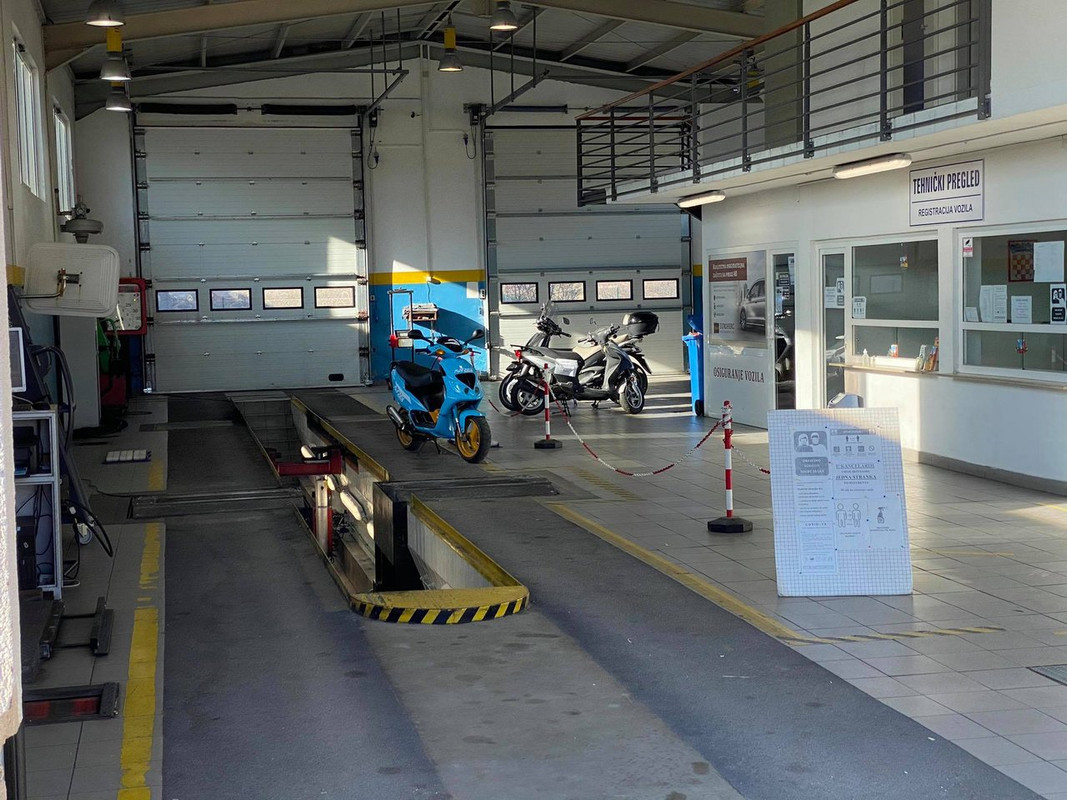

Gle kak se uklopio na predzadnjoj slici na nepotrebnom tehnickom pregledu hehe :D
Dobar si posao odradio, nema sta, lijep i uredan projekt!!
« Odgovori #624 : 26 Siječanj, 2021, 16:45:13 »
Boje skutera kao zid na tehnickom  :headbang:

Ljudi moji, razrada je prošla točno kad sam bio na tehničkom, bilo je na satu 21.804 km kako je i zapisao u papir. Skuter još nije gotov, ostale su vilice, prednji disk i sjedalo da skuter bude kompletiran. Što se tiče upgrejda, neke sitnice sam još naručio kod pleše za bolji upgrade.  Uskoro više informacija. Auspuh nisam upisao jer moram ići u Zadar na tehnički koji to obavlja. Dok niste napisali sad nisam uopće skužio da su boje slične. Pošto ste me krenuli sprdati evo vam dole u fotkama jedno kopanje oči.
Što se tiče voznih performansi, ovo je prvi put da sam ovoliko u komadu prošao sa njime. Iznenađujuće je kako vuče, ko blesav. Prestigao sam 7 auta do Paga u tih 13 km do tehničkog. Pokušao sam ga držat od 8.000 do 9.000 okretaja, da mi ne prelazi do kraja. Posli tehničkog do sada, napravio sam 35 km vožnje, i super sam zadovoljan osim što svaku rupu osjetim na rukama (vilice). Razmišljam ozbiljno o novim vilicama, ali moram još razmislit, Zima je duga.

Zamjena rolica ide čim stigne precizna vaga (naručena) i kad stigne deklo od tokara. Treba to bit do kraja ovog tjedna. Ovo je ionako privremeno bilo.

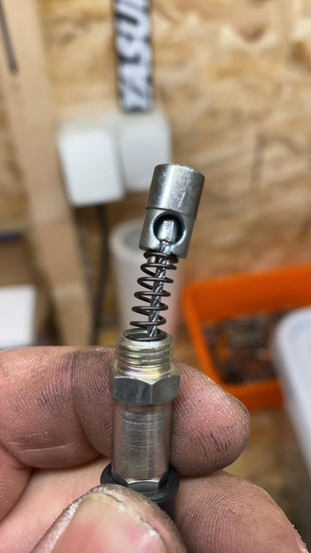

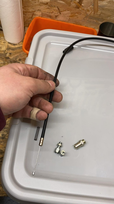

Od sinoć. Nije mi se dalo učitavat jer mi se ugasio dok sam ga fotkao i nikako ga upalit. Mislio sam čak da mi je zacvikao. ahahahah  :headbang:
Ovo je bio uzrok.. znači kratio sam cijevi, uredno ih sredio, i sve bilo u redu, napravio đir, dignem na nogare, pofotkam, i crkne. hahha strava. Sad je stavljena šelna i brutalno stegnuta.
A ovo je stiglo taman kako sam otkrio uzrok problema. Ooo da!
Tražio sam u Pleše da mi sajlu čoka da onu koju mogu stavit na šaraf dekla, i ku*ac. Došla mi ona koja se buši plastika. Usput, pokušao sam nešto izkemijat, al problem kod sajle je taj što kad se skrivi, napinje sajlu, i onda kao diže čok. Strašno me nerviraaa!!!! Tražit ću drugu soluciju, vratiću stari čok nazad.

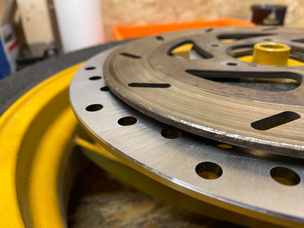

Za sad sam skinio felgu i montirao disk bez ikakvih problema, ali moram kod tokara napraviti distancer / adapter za čeljust, pokušao sam ja sam, ali nemam 8mm  željezo, a i kad sam se sjetio da bi mogao stari disk iskoristiti, uspio sam ga izrezat al ne mogu probušit... ili svrdla u banani ili INOX zeza.

Ako imate kakvu ideju za čok, javljajte!

A vidi disc skoro ko felga :icon_thumright:
Bit ce sad puno bolje. Kolko je velik taj novi disc?
Zakaj ne koristis onaj obicni cok? Kaj je tako tjesno povuc ga?

2 cm u radijusu od originala, pašu rupe ko salivene. Iskreno se i nadam da će bit, ako bude i za Skippera ću istu stvar napraviti jer idu isti diskovi. Što se tiće ćoka, a da, malo je zajebano kad nosiš rukavice br12, a da ne kažem da kadu sjedala želim namijeniti da bude za stvari tj da natrpan...  a ne da rupa mora bit otvorena. Kad je toplije, stvarno čok ne treba, ali na ovim 5-10 stupnjeva, čok bi triba... pa ga i želim osposobiti da bude po PS sve... takvi sam, što ću sad hahah  :headbang:

Ma osjetno bolje ce kocit :icon_thumright:

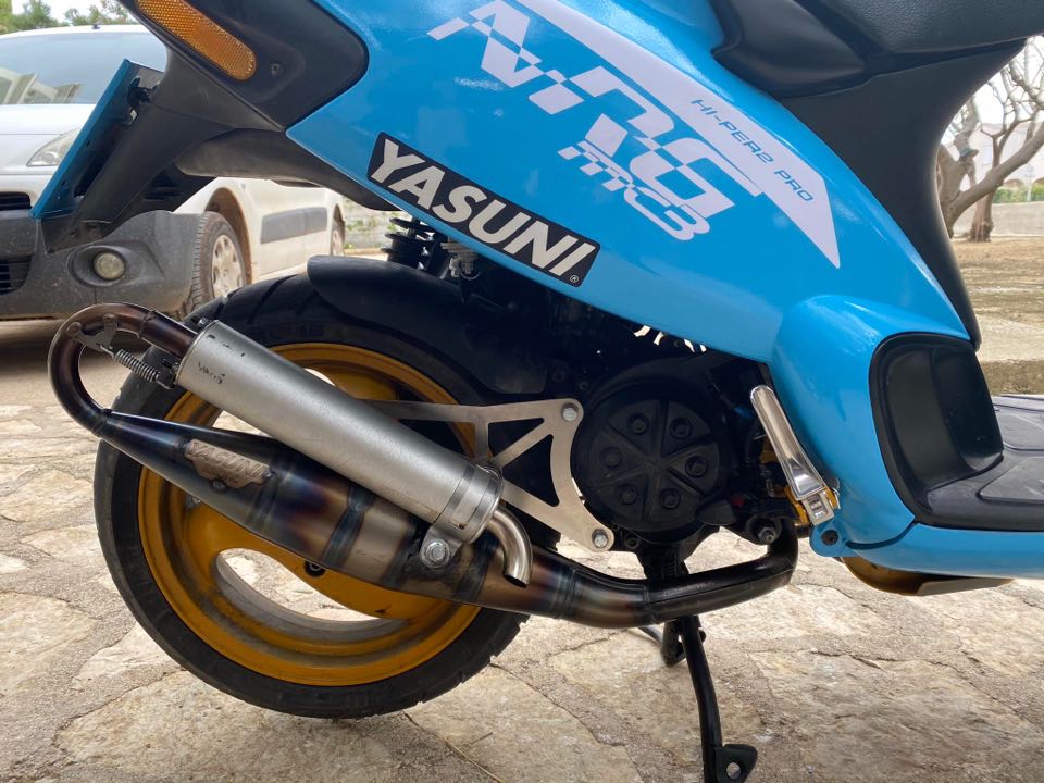

Kaj je u ovoj kutiji di pise yasuni :toothy10:

aaaa, to je kutija od baterijske neke, to je samo Yasuni original naljepnica za spuhče :toothy3: zaboravio odmastiti top prije montaže pa mi se nije htjela zaljepit... užas hahah

Uf sto je legla dobro ova naljepnica na mc3 seriji :D
Podmazi si rolice s mascu, definitivno pomazu i ubrzavaju rad variomata, to sam dokazao vec masu puta, dodje mi skuter s rupcagom u startu, a pogotovo kad krenes i pustis gas na 20kmh, i das opet, aprijenos napravi BOOOO i krene opet tek na 30kmh. Podmazivanjem to potpuno nestaje i momentalno starta. Odnosno prijenos s lakocom "salta" u nizi omjer.
Kod novih rolica se to niti ne primjeti, ali definitivno ne odmaze.

sad sam tek skuzio da si nadopisao za  podmazivanje rolica... nisam baš neki fan toga, ali mogao bi probati uskoro. Prvo ga planiram uštelati 100% i zadržati na 9.000 okretaja. U planu je bilo naručiti 7,2gr rolice, ali mi se omaklo. Vaga sutra dolazi i idemo na vaganjee!!! Konačno, btw, ako kome bude trebala precizna vagica, ima u Chipoteki jako velik izbor.  :icon_thumright:

Polini je dosta tocan sa gramazom rolica.
Ali je upitno kolko ces imat snage na 9000. Mozda je to ipak premalo okretaja, ali svakako probaj :icon_thumright:
Ako se dobro sjecam meni je drevo imal snagu od 9200 sa rekordom i sa nardom isto.
