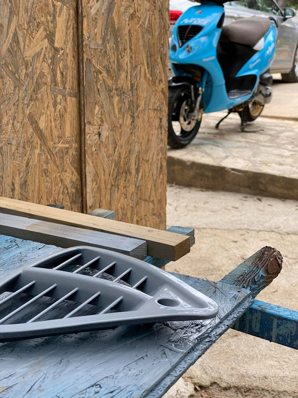

Prva ruka šprickita i brušenje sa 150:
Priprema za drugu ruku:
Druga ruka špric kita i sušenje do sutra:

Zajedno sam radio felge i ovu plastiku, barem što se tiče špric kita, jutros sam išao prvo ofarbati felge, ispale su fenomenalno, i onda odem plastiku obojati, bilo sve okej osim što sam ostao bez glupih posuda sa mjerom za miješati boju, i onda dva puta stavim razrjeđivač umjesto razrjeđivač i učvršćivač ... i onako stanem gledam i ne vjerujem, trčim gledat felge, one blistaju... i tako zbunjeno gledam, operem šrpicu i skužim što sam napravio ... hahah užas... sutra posli posla ide brušenje... pa utorak ujutro farbanje ako vrijeme dopusti. Nikako da malog plavog da dovedem u red da nabijem 200 km u komadu haha  :dontknow:

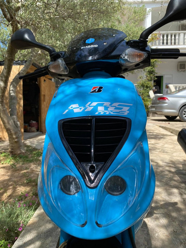

Evo u par dana, oguljene brusnim 150, pa 250, zatim bačen špric kit na tanko, i sad gledam hoću li proći sa 600 ili 800 brusnim... U međuvremenu sam ove bočne plastike također pobrusio u grubo i prošao sa špric kitom, a zatim obojao u bijelu boju, po dizajnu i boji naljepnica, trebao bi biti pun pogodak. Vidit ćemo čim složimo!

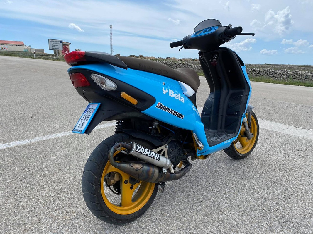

Radilo se danas punom parom!!
Mogu reć da je MC3 opet doveden u red, ljepši nego ikad!
Špricano je jutros u 08:30 a montirane naljepnice su oko 13:00 a složen skuter je do 13:30
Ne mogu opisati kako sam zadovoljan kako je ispalo ovaj puta. Žao mi je samo što nisam imao više naljepnica, ali svejedno nisam naručio nove MC3 naljepnice... samo ih stavio u košaricu i kasnije zab naručiti... tako da za sad ništa od bočnih. Komentari?!
Odmah je pao trip od 20 kilometara i osmijeh mi ne silazi sa lica... samo mu kritično falu retrovizori, to bi mogao prvom prilikom naručiti...

Sa detaljima dobiješ potpuno drugi skuter kao i drugi dojam o skuteru... Samo što ovaj puta dobijete prelip skuter koji dobiva pažnju a prije je bio jako jako željan pažnje... o da! ostaje mi za sada jedino zadnja felga za srediti... to ćemo sve vidit kako ćemo stići...  :icon_thumright:

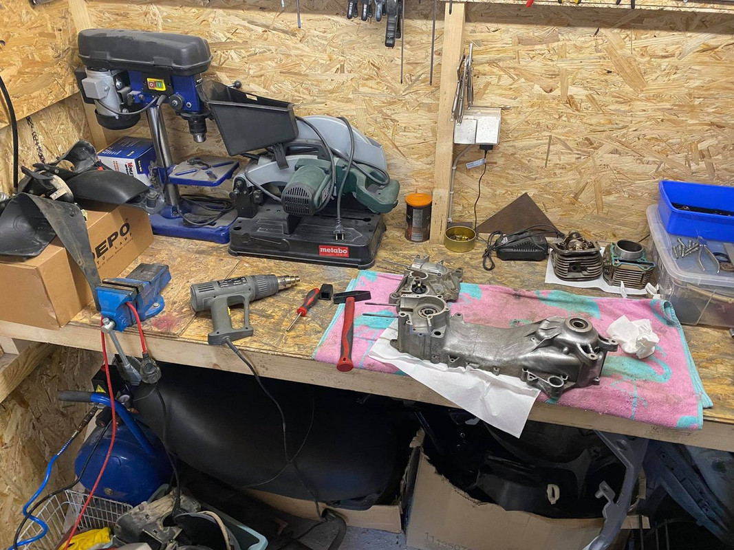

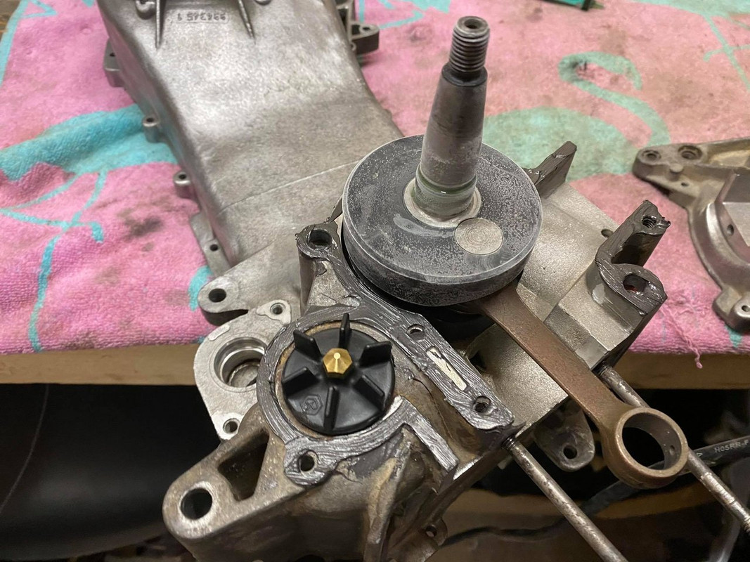

Krenuli su se slagati novi stock blokovi sa Koyo Japan ležajevima, novom vodenom pumpom, i radilicom Motoforce pune polutke iz šteka... Ne sjećam se kad sam detaljno oprao blokove kao danas... haha ... 3 dana su u škrinji bili dijelovi, i evo, danas u 2 sata sve ugrađeno, radilica odblokirana, i stavljeni corteco ležajevi gdje sam do strane variomata zeznio pa moram drugi nabaviti. Jbg, prvo samostalno slaganje, dobro je i ispalo. Falu mi neke sitnice za blokove, pa ću to složiti kako budem stigao. Ide i novi ležaj getribe... sve sam radim  :icon_scratch: Pošto ne mogu dobit pare koje sam planirao, pretpostavljam da ga sa serijskom mašinom mogu izvuć 5.500-6.000 kn pa je to za sada plan. Ovu mašinu 70cc što je na njemu onda planiram ostaviti sastrane u šteku za neki drugi projekt ili restauraciju pošto je na njemu sve novo kupljeno  :icon_biggrin:
Deklo sam pobrusio do kraja, pa ispjeskario, zatim ALU prajmer, zatim 2 sloja špric kita i brušenje... čeka još jedan sloj špric kita da bude ravan ka nov... zatim onda će ići u neku srebrnu boju... ili tako nešto...

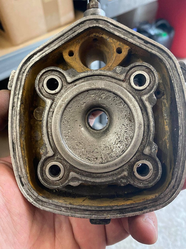

Dobiše donacijski cilindar i glavu, za moj projekt, pa sam ga posli slikanja detaljno oprao u avasolu koliko sam mogao i isprao brejk kleanerom. Zatim sam izvadio semering sa ležaja getribe, ali nisam uspio izvaditi zeger radi slabih kliješta koje imam. Složio sam do kraja šajbu i zeger vodene pumpe.
Posli svega toga, skužio sam da imam stari blok prije 98", tako da sam morao nešto modificirati da pripašem lijepo namotaje. Fali za sada lulica i kajla magneta, pa kad njih složim, onda ću složiti đek do kraja i ova bi strana trebala biti gotova...
Za sada tražim samo materijal sa strane dekla...
