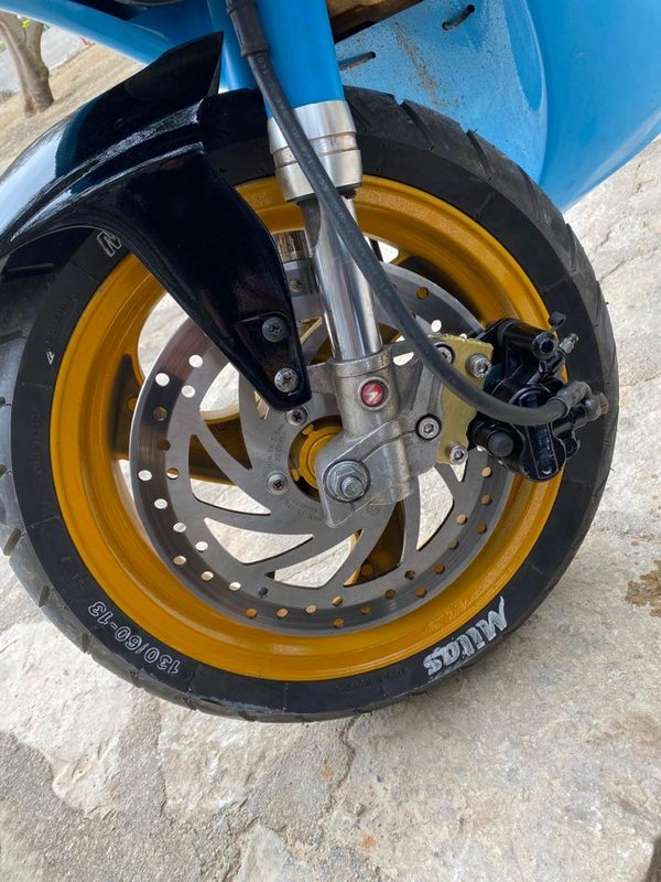

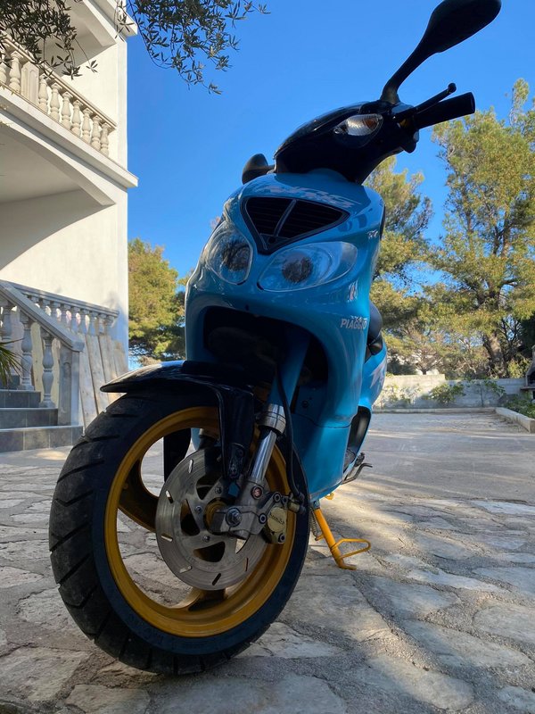

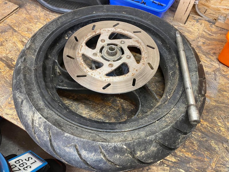

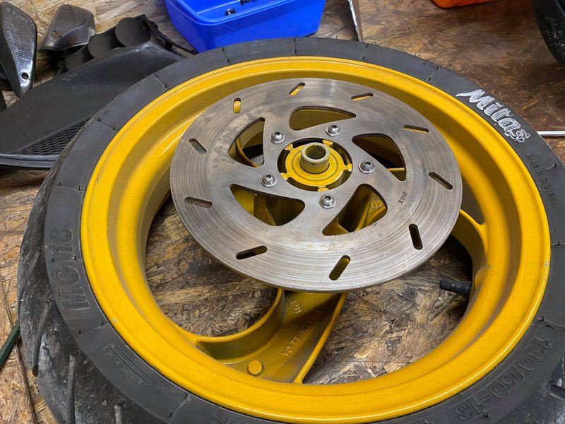

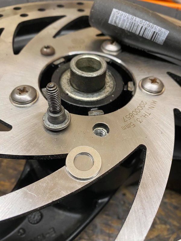

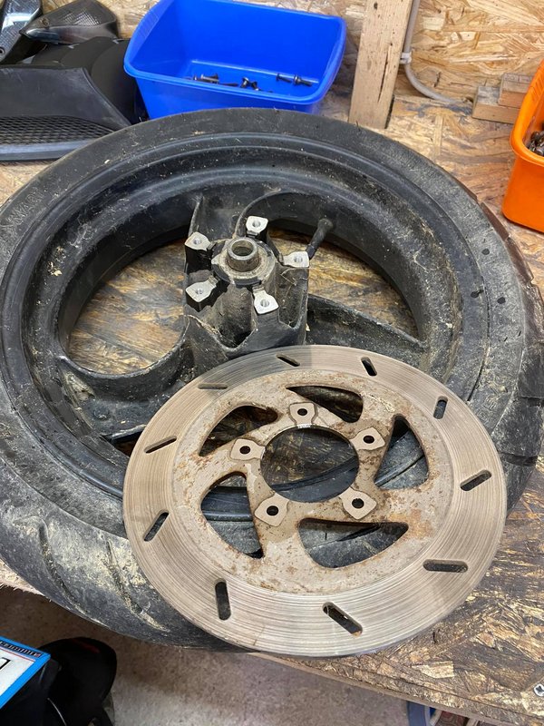

Felgu sam naručio prošli tjedan, stigla je uredno danas sa odlično očuvanim diskom, što nisam mogao vjerovati. Guma Dunlop u odličnom stanju DOT2013 ... Guma ide na Powera, disk je pobrušen četkom i montiran je na MC3 felgicu. Sada koči brutalno i ako prejako stisneš, doslovno i na asfaltu prokliže, razarač vilica.. hahah
Za 220 kn sa poštarinom dobio sam odličnu felgu, odličnu gumu i odlični disk, gdje su pojedinačno kod mene u Zadru po svakome tražili 150 kn xd

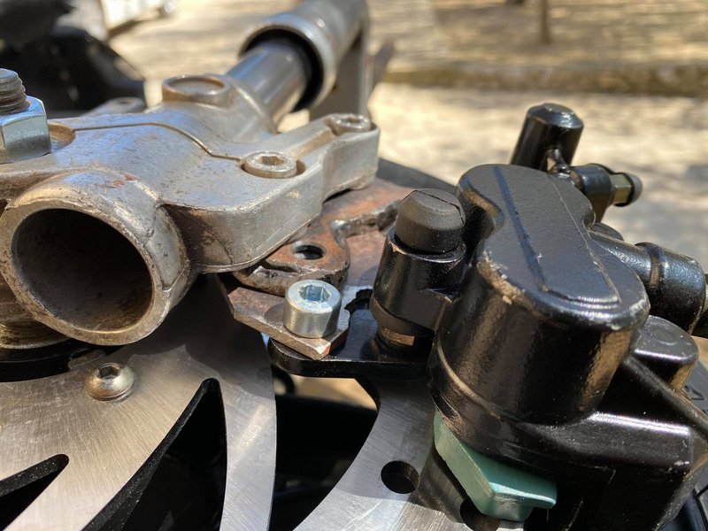

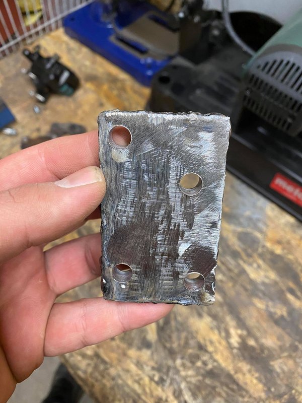

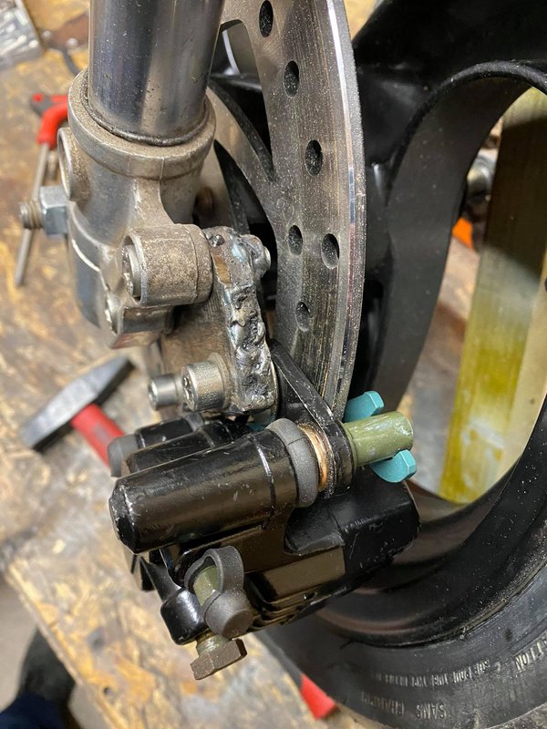

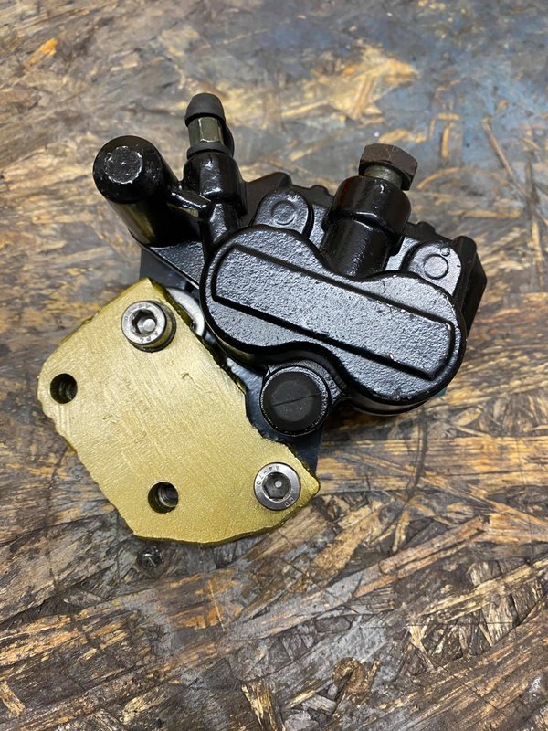

Razlog uzimanja još jedne prednje felge? Pa jako je jednostavan, ponudila mi se odlična prilika za felgu i disk gdje je guma doslovno bila ugodno iznenađenje. Namjerno sam ju htio kupiti da mogu u miru složiti oversize disk kojeg sam imao u planu prije, a da se do slaganja adaptera i šarafa MC3 i dalje voza.

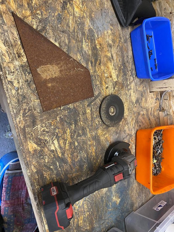

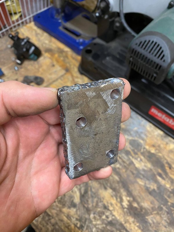

Za sada sam samo radio od željeza uzorke po kojima ću variti i kidati ovaj komad željeza. Kad ga izrežem i sve lijepo uspijem fiksirati, onda ću odnijeti kod frenda da mi iskida laserski željezo pa da to lijepo uljudim kako spada.

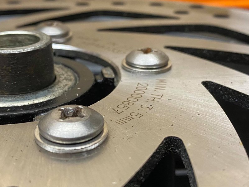

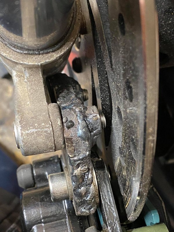

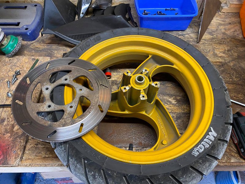

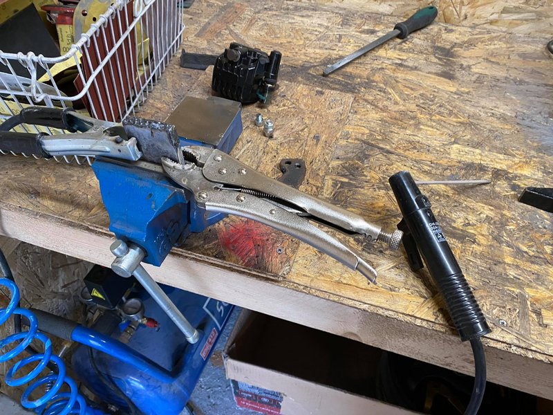

Nastavak izrade adaptera... malo se odužilo to večeras, ali uspio sam najteži dio napraviti, nadam se... Varenje sa elektrodama, sve sam sam sad pokušao napraviti, ispalo je po mom mišljenju odlično za prvi put!! Bušio sam rupe prvo sa 4 pa sa 6 i onda sa 8,5mm svrdlima. Ostatak sljedećih dana...
  • Postova: 3278

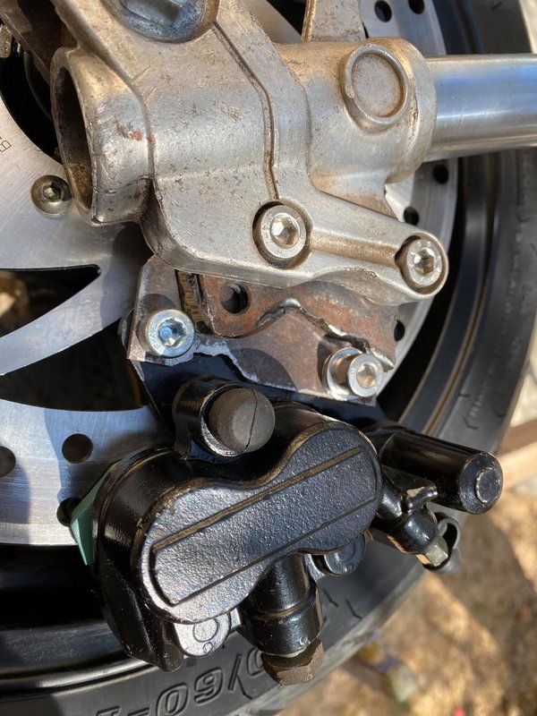

« Odgovori #743 : 10 Travanj, 2021, 22:25:05 »

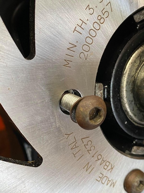

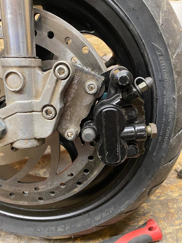

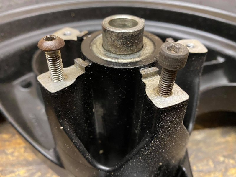

Kako sam danas bio kratak sa vremenom, odradio sam samo neke sitnice, ali dovoljno da završim adapter. Iskidao sam do kraja, da sve lijepo sjedne, te sam zavario još 2 šarafa da budu fiksna. Probao sam sve stavit na skuter i drži sve bez problema. Za sad sam bacio prvu ruku prajmera. Uzmite u obzir da je ovo moje prvo varenje i da je ovo doslovno učenje  :toothy11:
Ostalo je još istokariti šarafe, na zadnjoj fotki je razlika u šarafima... ne znam gdje ću tokara nać hahahah  :dontknow:
  • Postova: 3278
« Odgovori #744 : 11 Travanj, 2021, 14:49:32 »

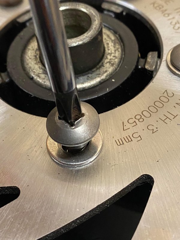

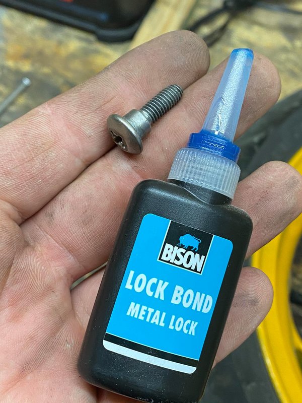

Ne mogu virovati kako sam se snašao za šarafe... Oni isti šarafi kojima se kači bumper plastika po skuterima. haha. Ni sam ne znam kako sam otkrio to, ali vidio sam da je to takvi šaraf kakvi sam mislio napravit i idem probat... sjedne kao da je rađen za njega, naravno uz obveznu podlošku te ljepilom za šarafe! Napravljeno je sve i eto, koči ko blesavo, savija mi prednju vilicu hahaa... za sad ostaje samo još zamjena onih plastika od iza te pituranje one desne plastike.

Dal možes dobro stegnuti to sa križnim šarafcigerom???
  • Postova: 3278
« Odgovori #746 : 11 Travanj, 2021, 15:27:30 »
da da... ima tehnika... na isti način sam skidao zapečene šarafe kad bi sa običnim PH3 odvijačem proklizali  :headbang:
To ću zadržat za sebe ovaj puta  :drunken_smilie:
« Odgovori #747 : 11 Travanj, 2021, 18:06:43 »
Ne znam bas, malo sam skeptican  :icon_scratch:
  • Postova: 3278
« Odgovori #748 : 11 Travanj, 2021, 18:16:09 »
Testirao sam to već sa onim samostezajućim kliještima...  :icon_biggrin:
No, za svaki slučaj sam stavio ljepilo za šarafe jel... pa sad... bumo videli, ne

« Odgovori #749 : 11 Travanj, 2021, 20:03:35 »
Nisam siguran da su ti šarafi odgovarajuče čvrstoče, mislim da bi za diskove trebali biti malo žilaviji
  • Postova: 3278

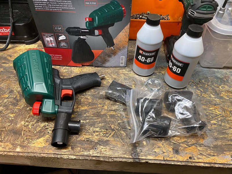

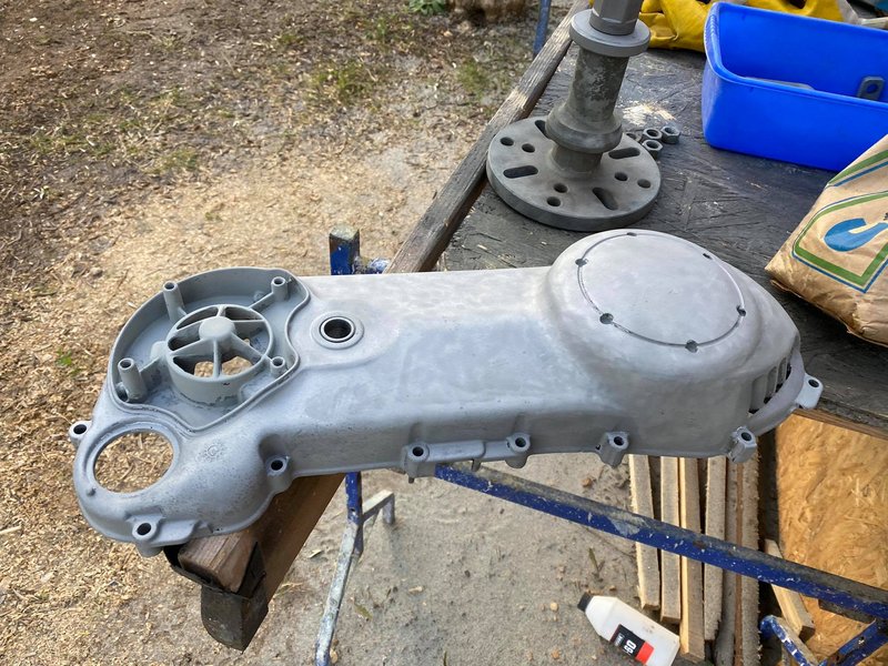

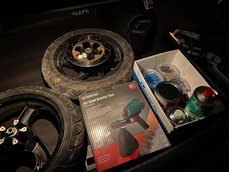

Malo sam danas otišao korak dalje, da ne brusim sa četkom neke sitnice, nabavio sam Parkside pištolj za pjeskarenje. Odradio sam danas neke sitnice sa njime, odnosno opjeskario sam deklo. Potrošio sam oko 7 kilograma finog pijeska, ali sam uspio teškom mukom. Sljedeće na redu će definitivno biti isključivo sitnice jer ovo praši na sve strane a da ne kažem da sam probao pijeskariti veće stvari i da me samo izmorilo uz veliku kondenzaciju na kompresoru. Moram ga maknut od tamo gdje je i testirat na nekom drugom mjestu. Sad se bojim i pošpricati plastike a bome i ovo deklo... Ne znam što ću da napravim, imam i onaj filter za čišćenje ali ne znam ga montirati. Preglup sam za to hahah

Fotka dekla je gore u objavi... što se tiče pištolja, da radi, samo sam ga morao malo modificirati ... onu gumu i onu kesu što visi se treba skinuti jer nemaju apsolutno nikakvu funkciju čak i kad radiš po strogim uputama. Treba nasadni 22 ili 24 nisam siguran i onda se samo odšarafi. Radni tlak im je 8 bara na 6mm crijevu.

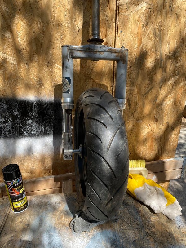

« Odgovori #757 : 18 Travanj, 2021, 21:28:42 »

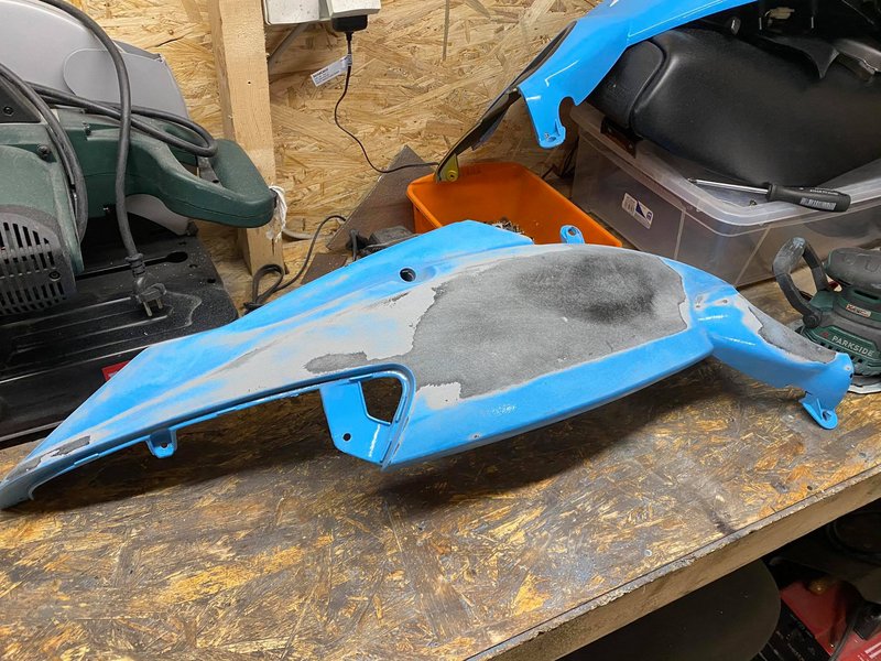

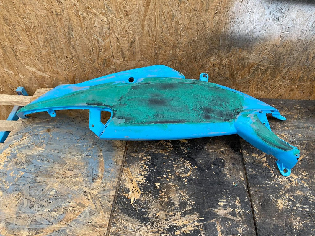

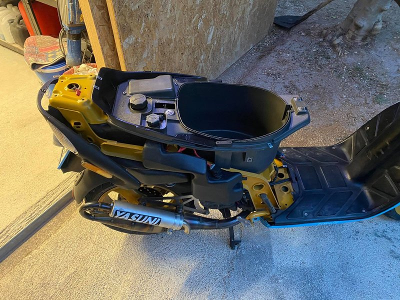

Šou program ide dalje.

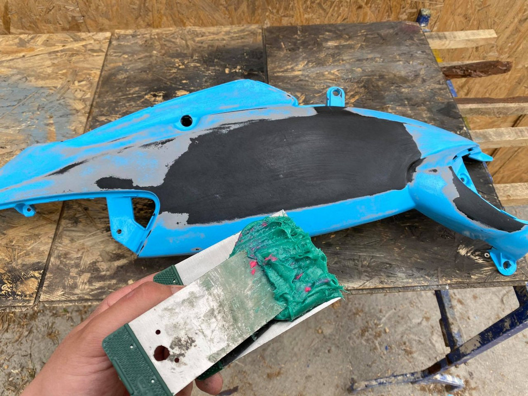

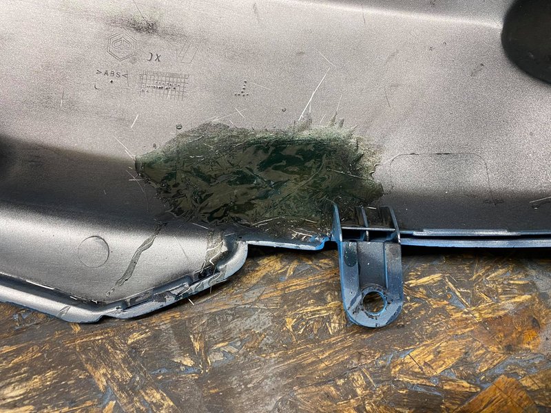

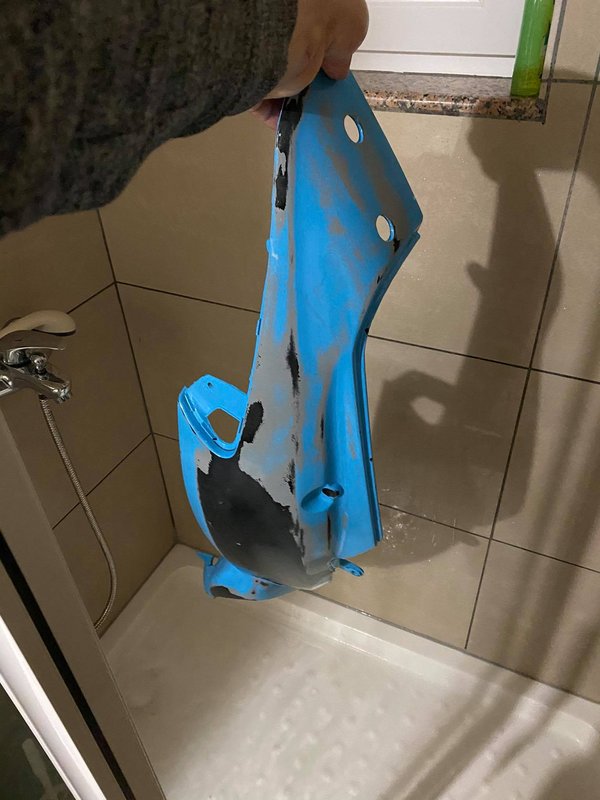

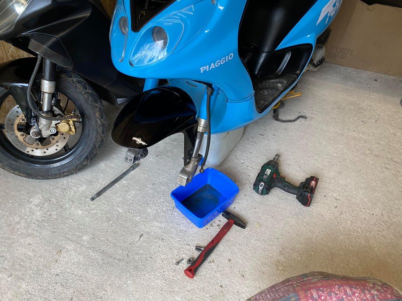

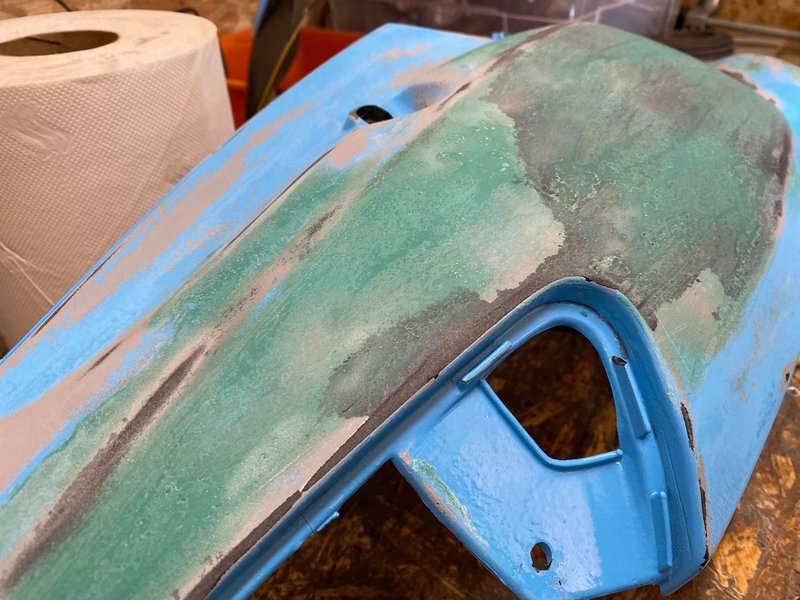

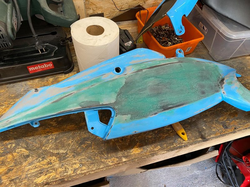

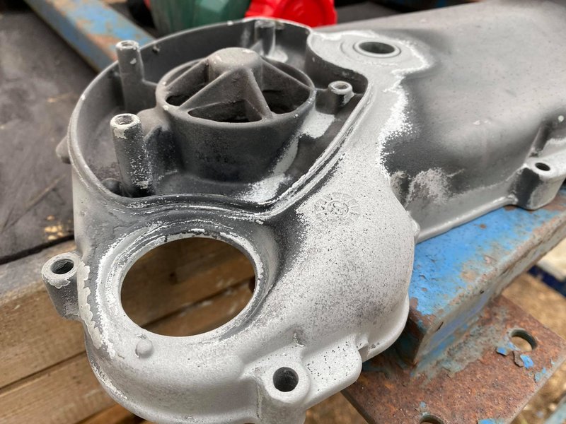

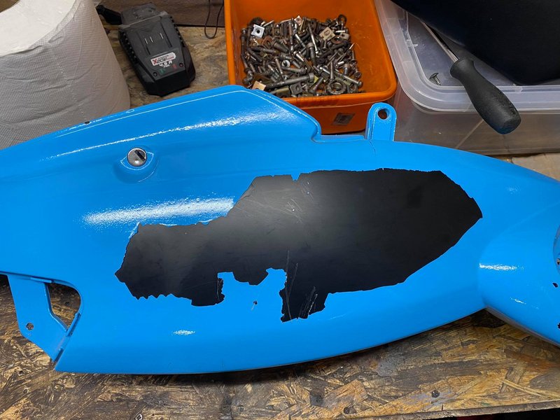

Rastavljen NRG, zamijenjena plastika oko kade, te je bočna skinuta, pobrušena, dobro oprana, i zalipljena na mjestu gdje je pukla...
Za sada još su ostale žuto/narančaste felge i bočna nogara, ne znam dal da bočnu nogaru opjeskarim i prefarbam u crnu ili plavu ili da ostavim ovako...?! što vi mislite?

« Odgovori #758 : 19 Travanj, 2021, 18:49:22 »
Jutros riješio... sutra nastavak...
  • Postova: 3278
« Odgovori #759 : 21 Travanj, 2021, 23:32:52 »
Jutros riješio, nastavak kad dođe šprica... Brusio sa 100 i 120 brusnim...
