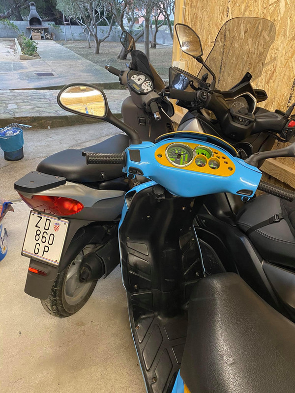

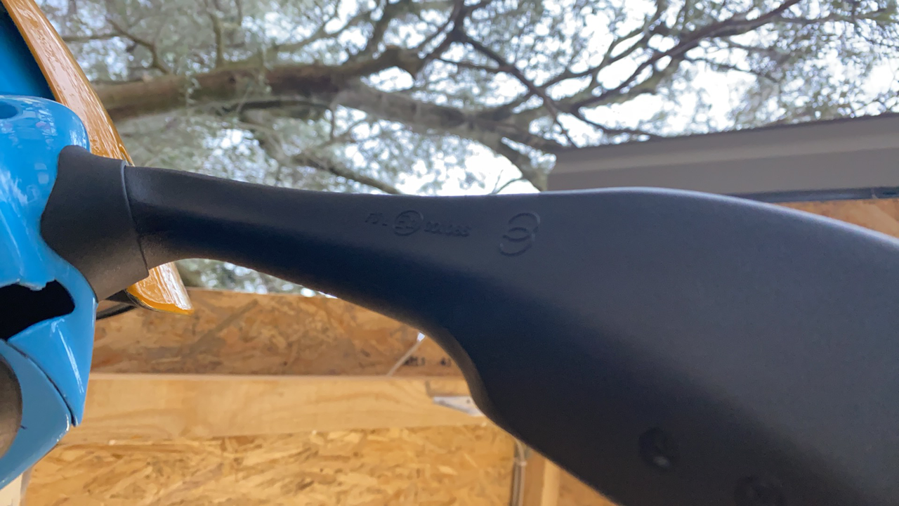

Rms retrovizori imaju znak kao i orginal, vjerojatno ista tvornica

Što se tičeretrovizora, imaju Gilera znak a ne Piaggio zato ga odmah nisam skužio hahah ...

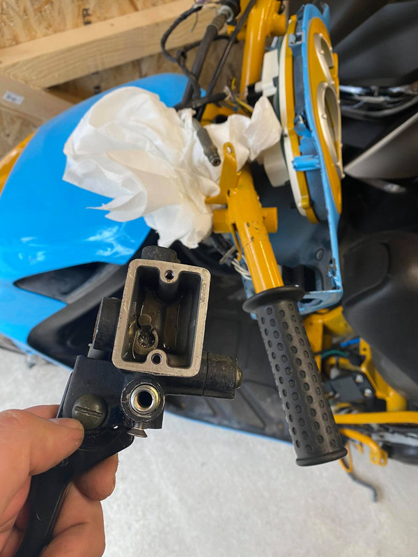

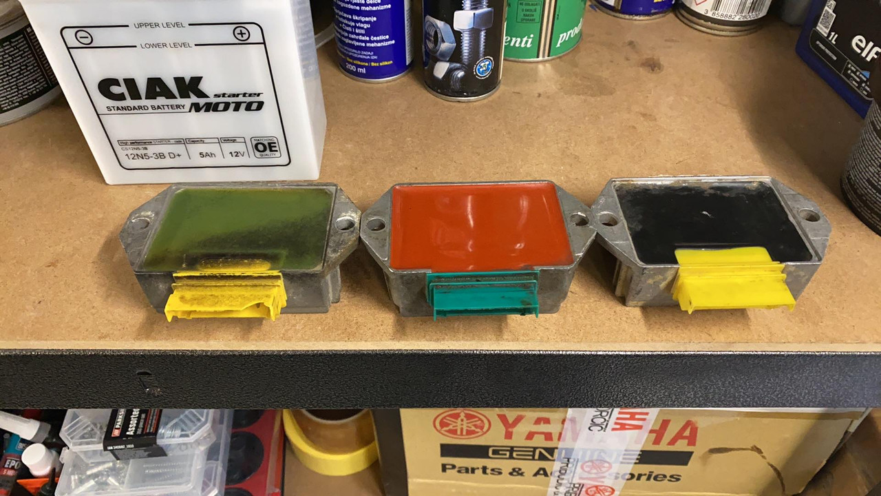

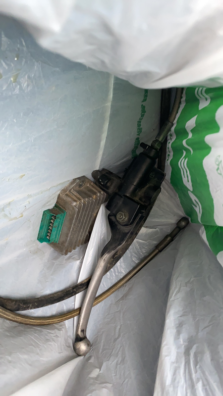

Dao mi za sitne pare regler i ručnu kočnicu sa crijevom! ouyeah... Ovaj puta je Mitsuba Mađarska, nije u pitanju Talijan  :headbang:
Tako se i stvorila kolekcija raznoraznih boja reglera:

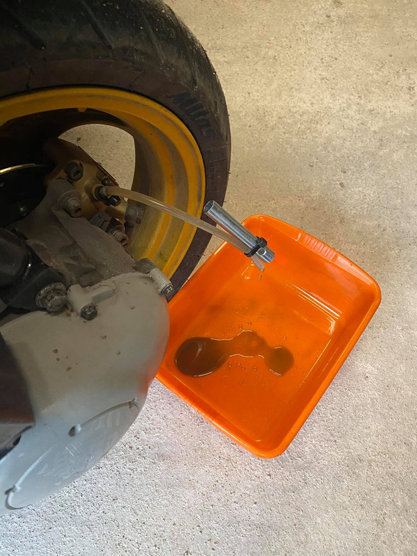

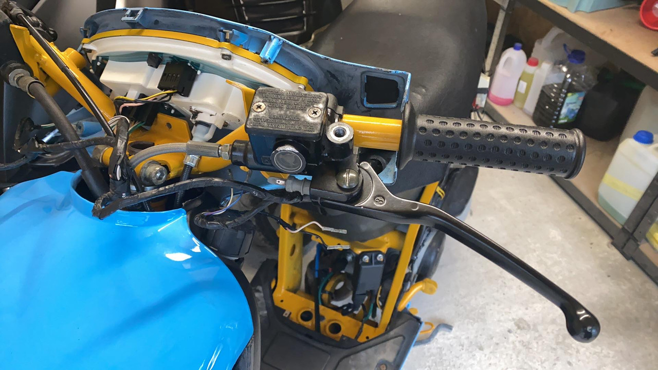

Kako sam stigao kući sa dijelovima, odmah sam se bacio u zamjenu ručke kočnice. Malo je ogrebena , ali ništa pretjerano strašno. Oduševljen sam kako je sačuvana! Odrađena je zamjena bez većih problema, ozračena rekordno brza, i kasnije silovana u vožnji... nijednom nije popustilo!!!  :frajer: :headbang:

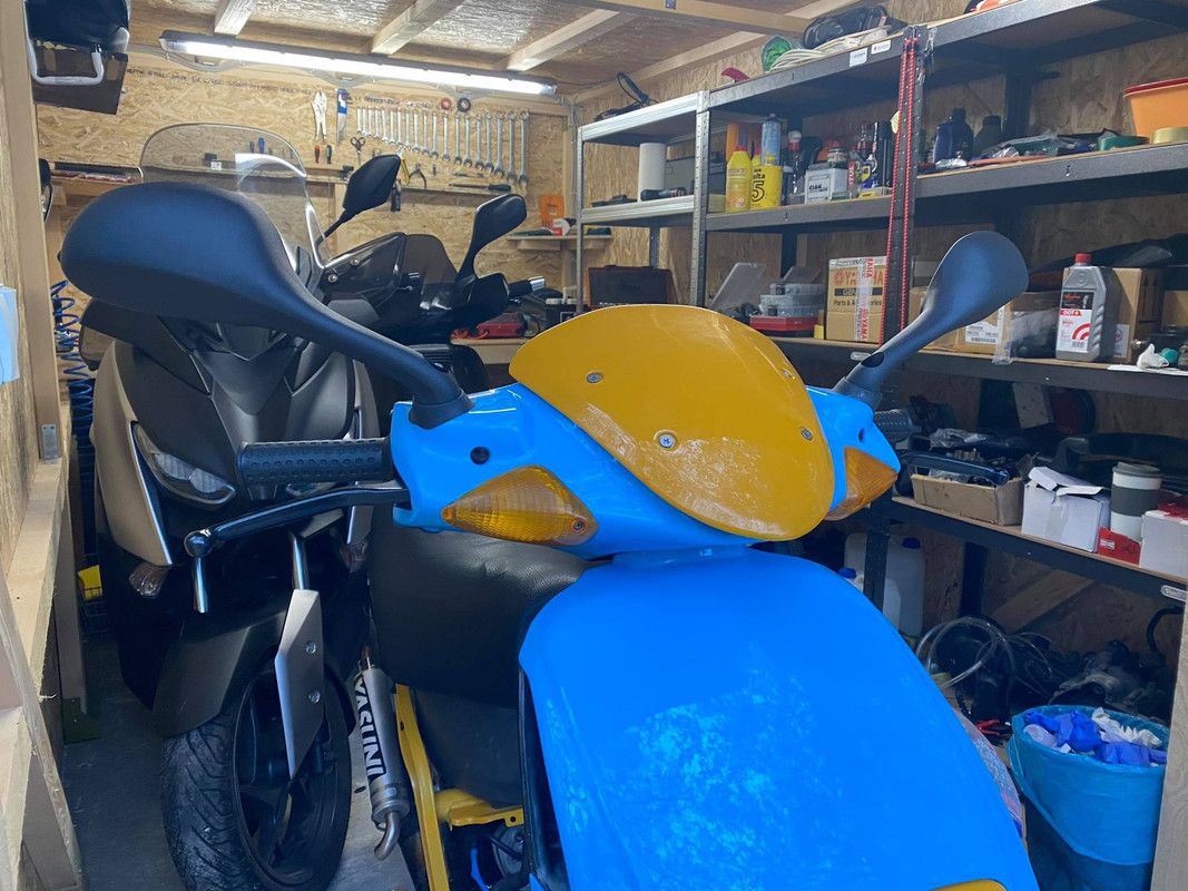

A ovo su retrovizori koju su konačno stavljeni!!!

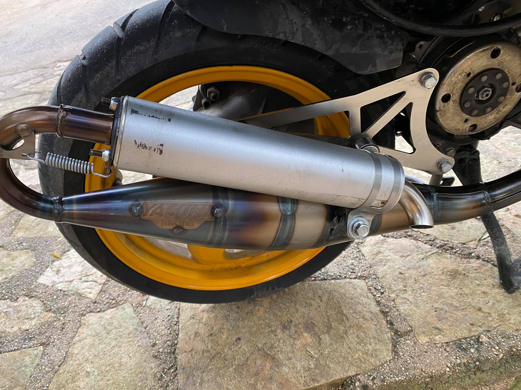

Ova slika yasunia mi budi uspomene kad je Dax poslikao svog R-a  sa milion nijansi suncevog spektra boja  ;D (ako nađem sliku editati cu objavu, bas ga je fino sprzio tad)
A sto se tice boje, to ti je tako, dobijes ga sivog odnosno "chrom" i kako nakupis km na radnoj temperaturi tako ce on dobijati raznih boja po sebi, u tome i jest čar takvih spulja. Sad trenutno je crn/plav ali ako odradis koju duzu voznju pojaviti ce se i narandzasta, crvena i sl.
Jedino ga moras cuvati da ne hrđa, npr voznja po kisi je nono, pranje ili prskanje vodom dok je vreo i sl. Spricanje sa wd svakih 7 ili bar svakih mjesec dana te glancanje krpicom nije losa ideja za sprečavanje hrđe..

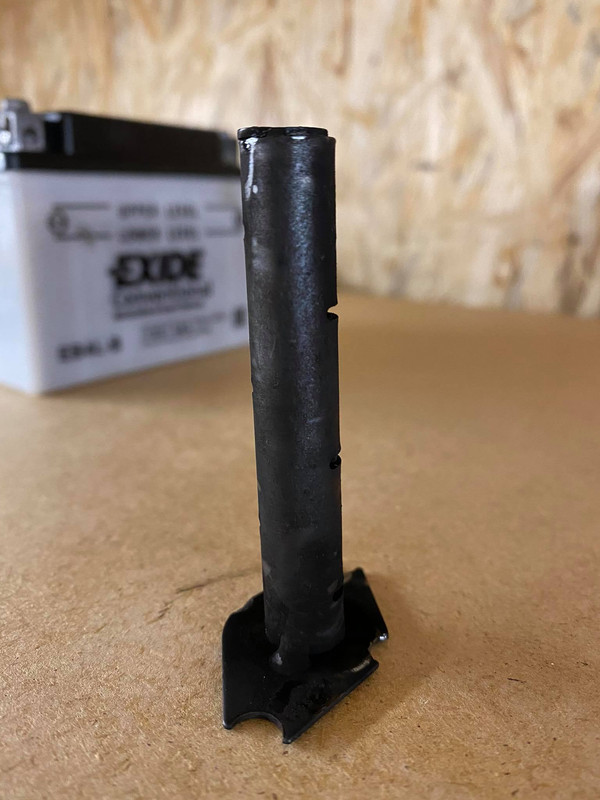

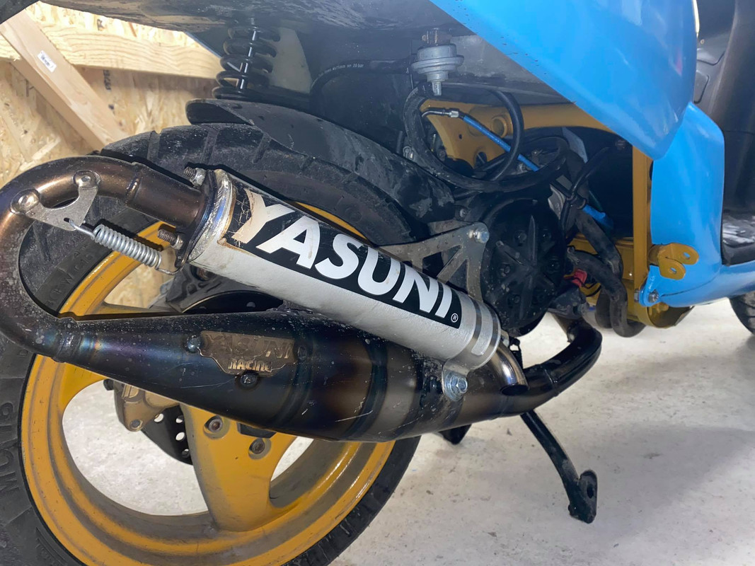

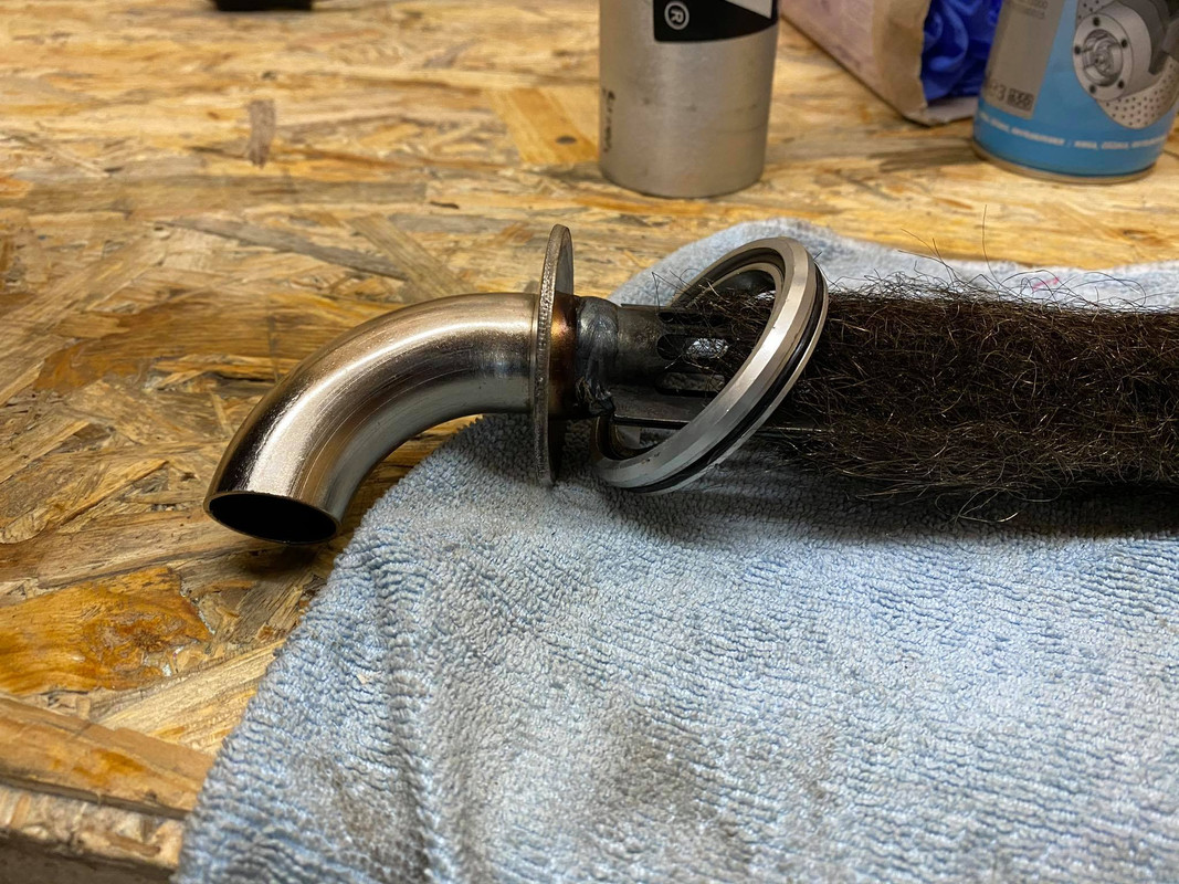

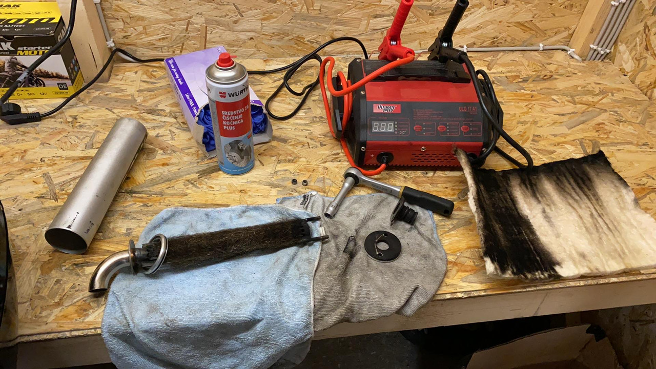

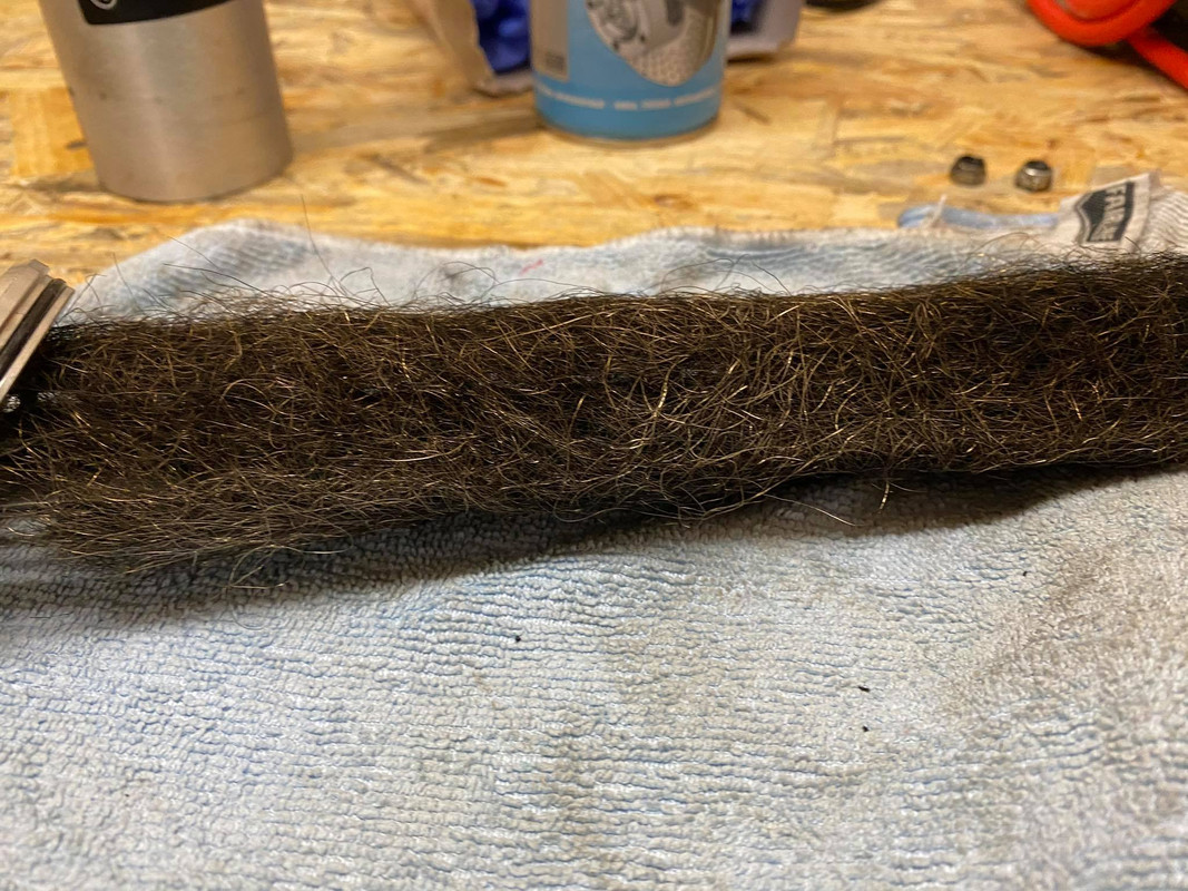

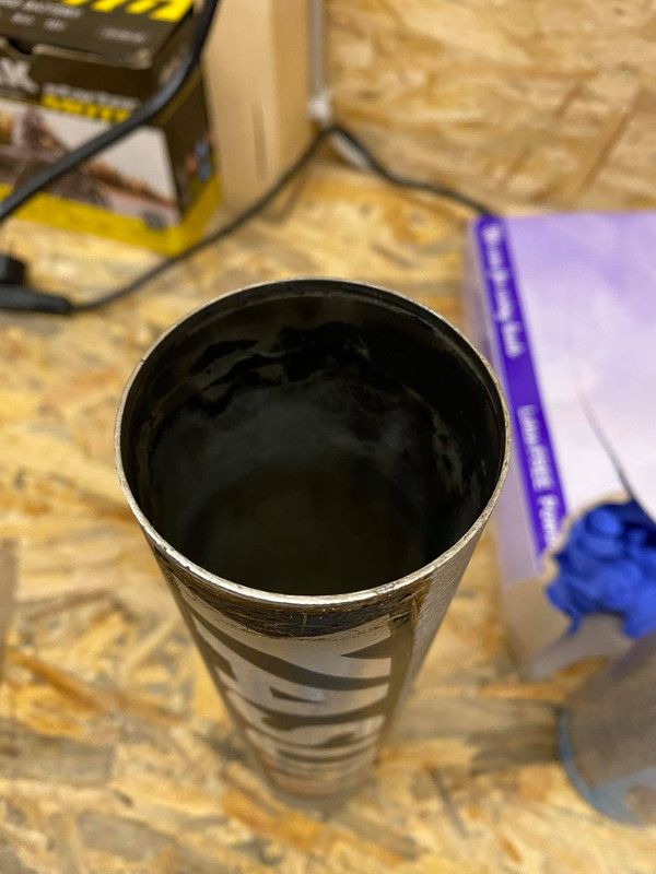

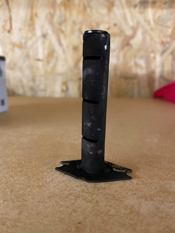

Probio sam blokadu koja je ostala u Yasuniu... malo je šuškalo pa sam skinuo top. Matija me čak upozorio na nju, ali ja nisam htio otvoriti top misleći da je to neka znanstvena fantastika i uvjeren sam bio da nema blokadu... I tako smo dobili ovakve fotke za Oskara. Yasuni ostao bez svoje naljepnice pa sam tako i u potrazi za novom, ona sa Skippera se ne skida! Dobio je nove šarafe jer su gumice skroz spaljene, očistio sam ga koliko sam mogao i premazao sam ga kompletnog sa WD-40 a prije toga dobro isprao sve sa brakecleanerom.

Da pricali smo i o toj blokadi, ali nisam bio 100% siguran da postoji i u prigusivacu kad je auspuh imao blokadu na grani.
Jbg sad znamo da yasuni ima dvije blokade sigurno.

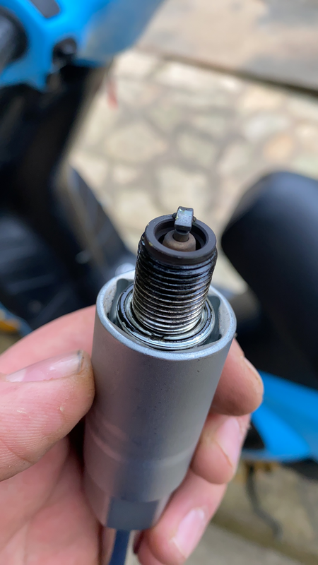

Dok je još bio dan, na nekih 700 metara BR10ES je pokazala ovu boju boju sa malo bogatijom smjesom, ali sam u zadnje vrijeme na punom gasu znao ostat zagušen, ili tako nešto... promijenio sam svjećicu i za sad sam uklonio taj problem. Stavio sam ganjc novu RN2C jer ih imam u šteku, i za sad na punom gasu nijednom nije došlo do zagušenja. Ostaje RN2C a NGK ide u mirovinu...
