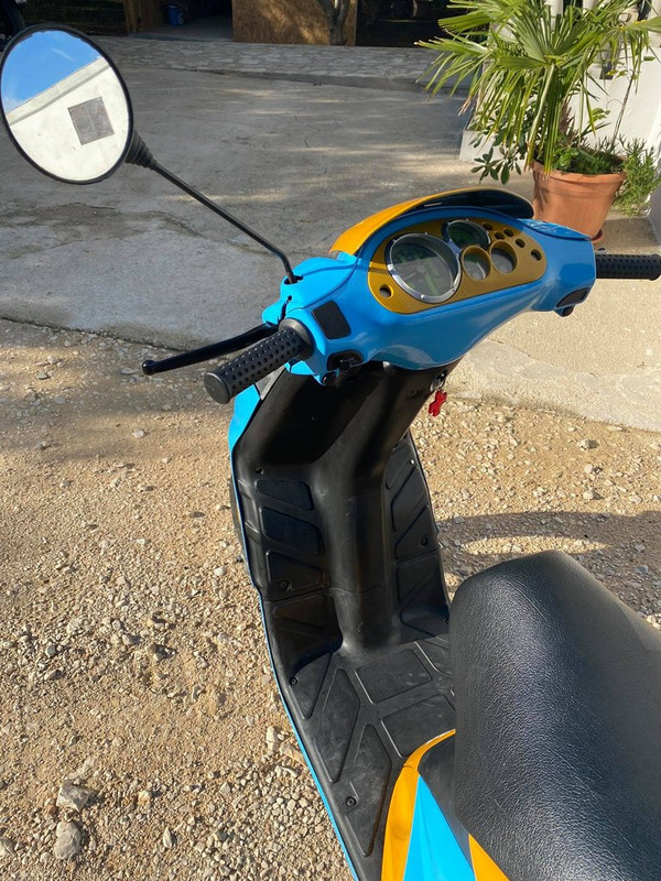

Zatim sam sređivao retrovizor, nešto sam sfušario na brinu, nije da drži najbolje, ali dovoljno da prođe tehnički. Plan je svakako imati retrovizore da bude 100% legalan na pogled.

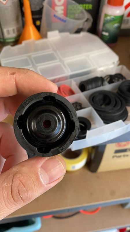

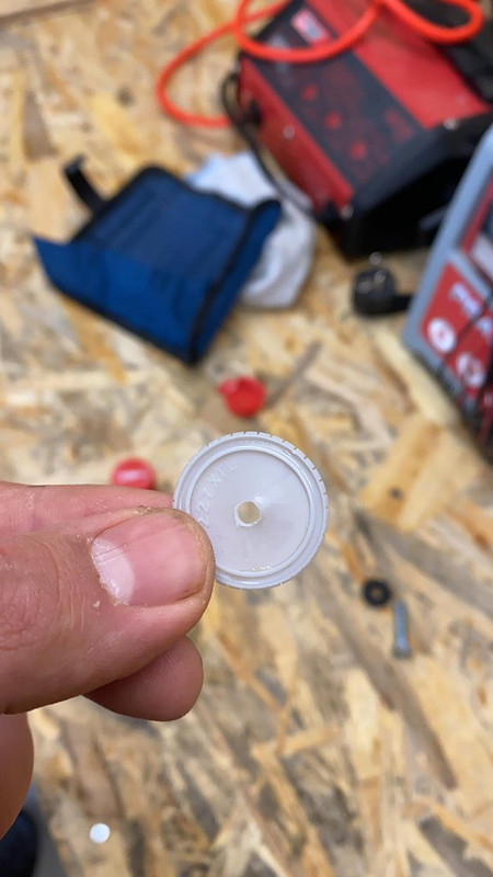

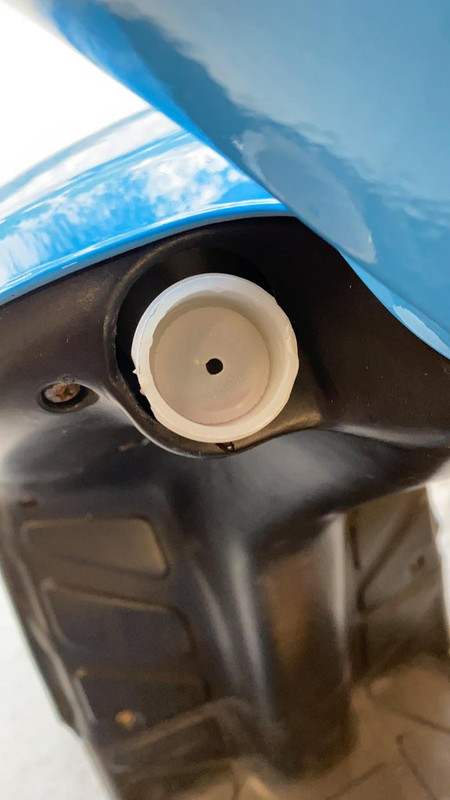

Zatim je palo fušarenje posude za antifriz, Dario mi je objasnio kako je Pero domišljato riješio problem sa prelijevanjem posude. Ja sam napravio čisti kopi-pejst od boce sprajta hahaha...

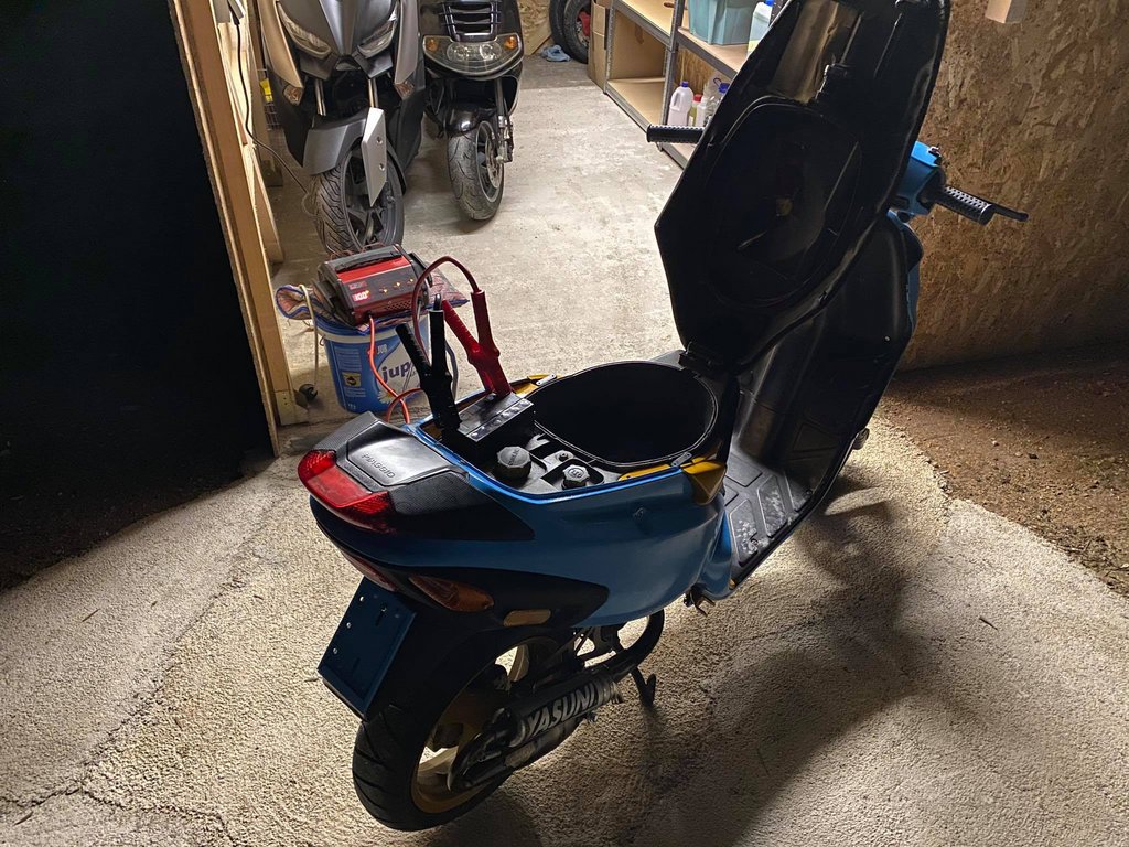

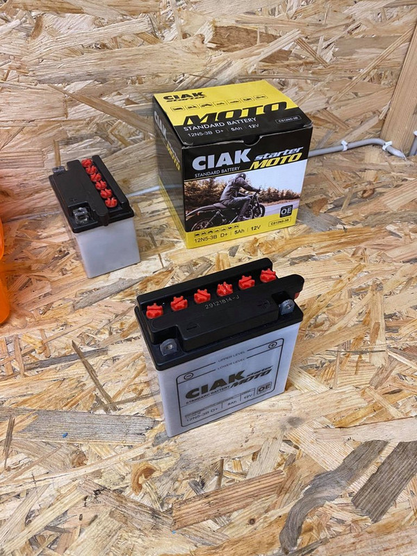

Otpakirao sam i nadolio novi 5A 12V akumulator koji je samo jednom upalio skuter, i zatim se ispraznio u vožnji. Nešto mi šteka. Morat ću ga reklamirati.

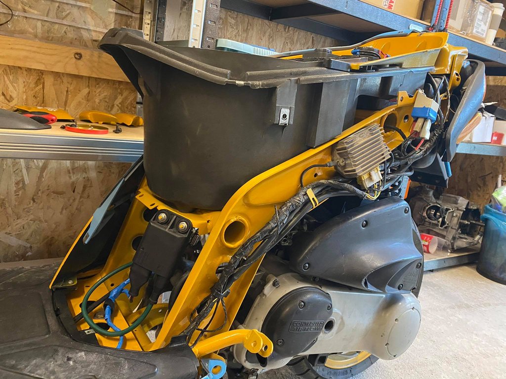

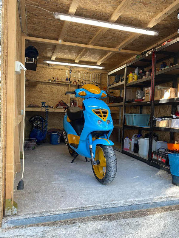

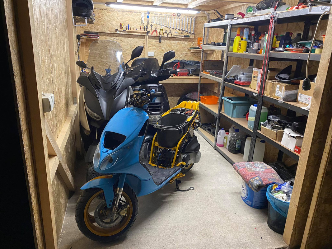

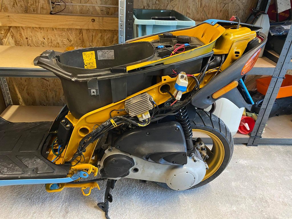

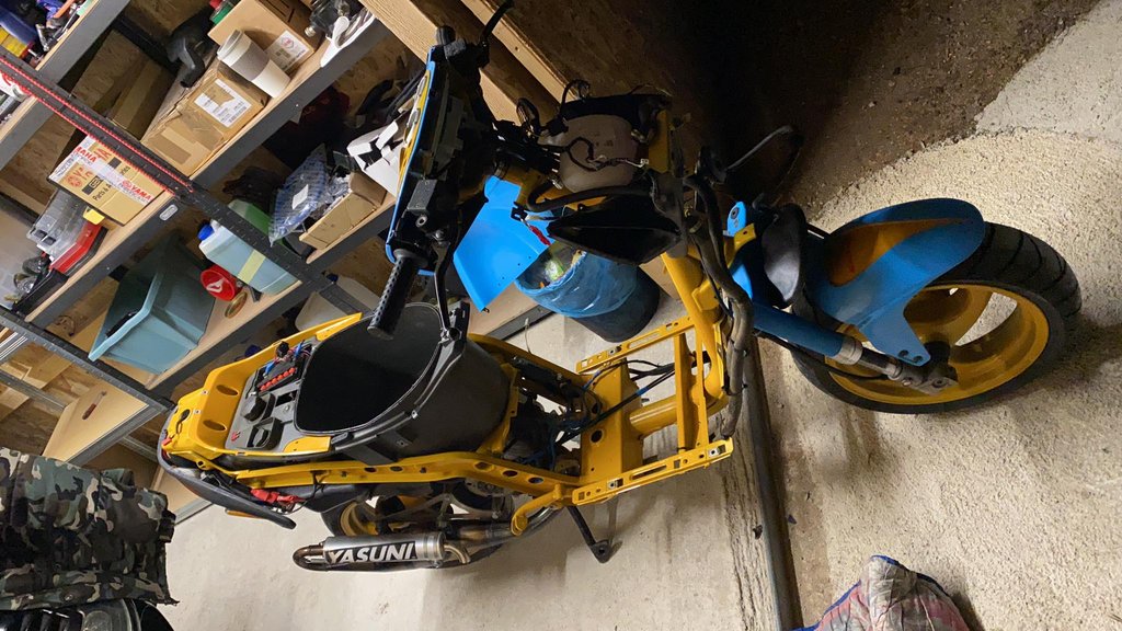

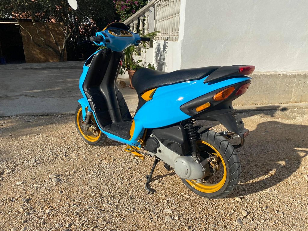

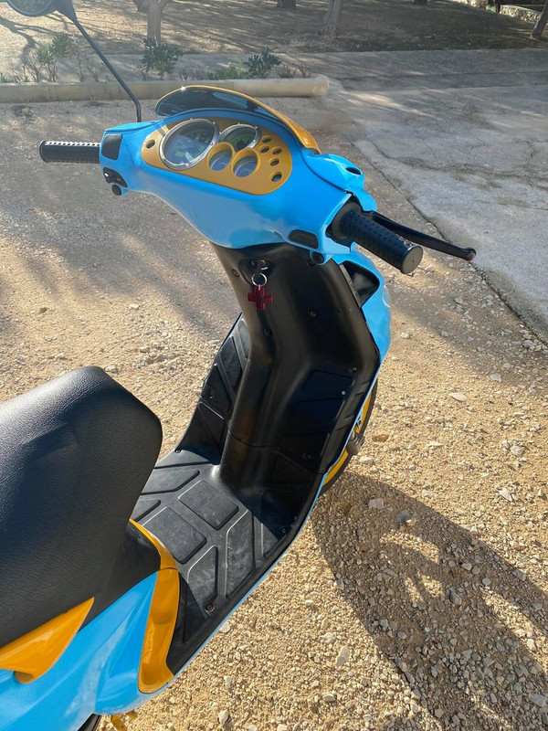

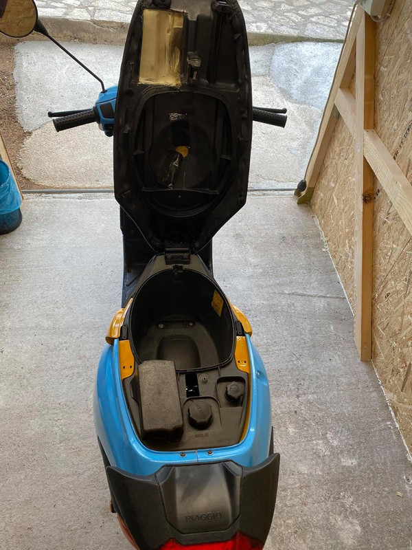

Kad sam sve to sredio, krenuo sam sa završnim slaganjem plastika na NRG. Da ne duljim:
  • Postova: 3278
« Odgovori #481 : 16 Prosinac, 2020, 18:30:50 »

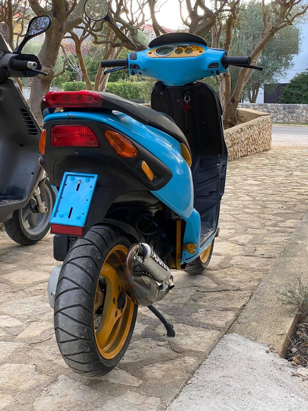

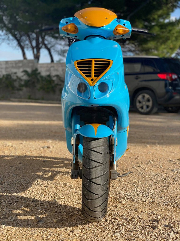

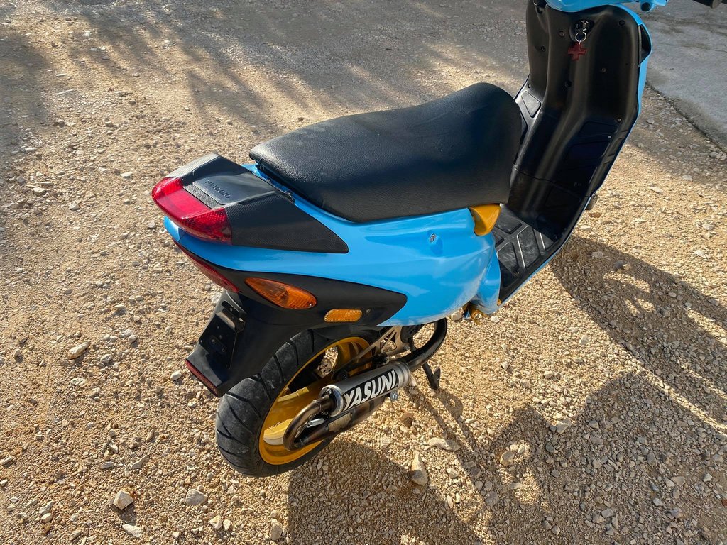

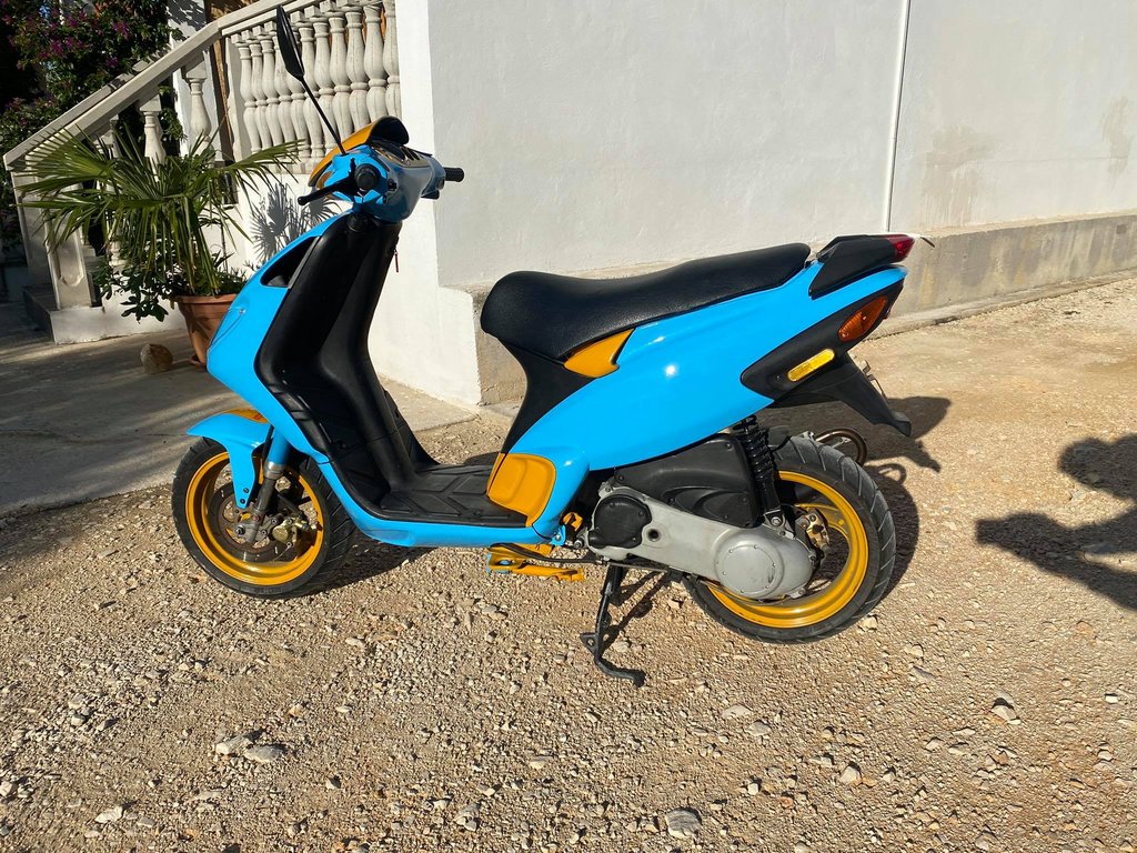

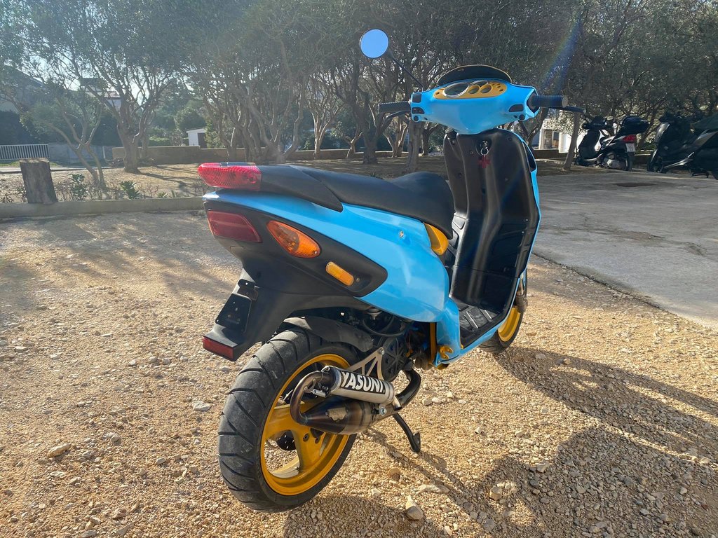

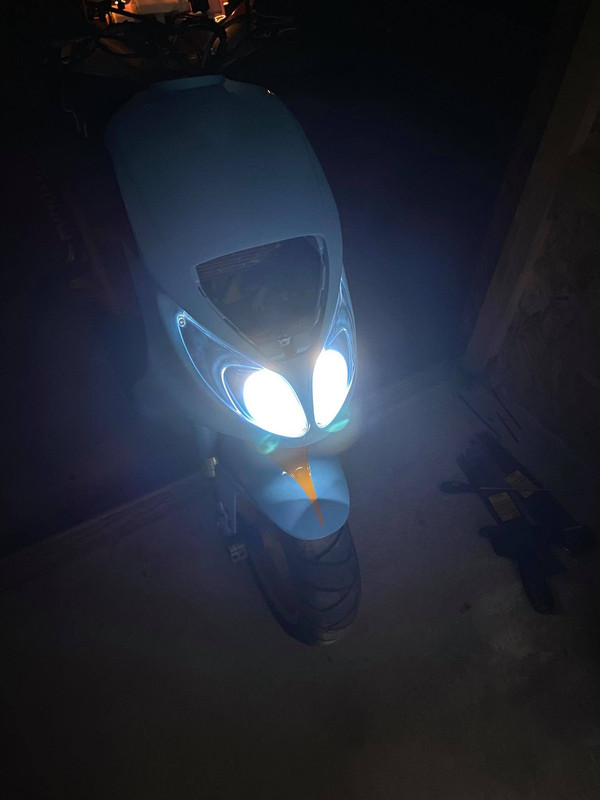

A zatim sam ga izbacio na Sunce da to iphone bolje pofotka:
Za sada je ostalo sljedeće:
Riješiti kurblu (spojiti polumjesec, tj nategnut ga sa žicom) te spojiti nogare i montirati ih.

Jedinstvena energija koja se moze ukrasti samo pomocu metode guranja. Ili na old school "ho ruk" kroz bocna vrata kombija u kojem je polozen madrac.
Eh da, tako nekako sam ubacio dihtung cepa cole u crnog Nrga i vjecno je suho godinama. Pozeljno je jos manju rupicu, al vidi, ako ne curi, super.
Istu sam improvizaciju morao i za starog Runnera sloziti jer on ima preljev odmah ispod cepa, i ako dodas malo gasa bez cepa, pospricati ce te jaki mlaz. Tu sam ubacio konusni cep prema dole, i na vrhu cepa probusio rupu. Kasnije sam si nabavio posudu koja ide preljev na drugom mjestu, a jednu sam dao zavariti, tako da preljev prska direktno u dno posude, a ne u cep sto je teski promasaj.
« Zadnja izmjena: 16 Prosinac, 2020, 18:40:47 Corector »
  • Postova: 3278
« Odgovori #483 : 16 Prosinac, 2020, 18:47:24 »
Curilo je pa sam stavio brtvu  ;D no dobro, izbušit ću sa 1mm svrdlom 3-4 rupice pa ću stavit te umjesto ove jedne veće i uklonit ću brtvu haha...

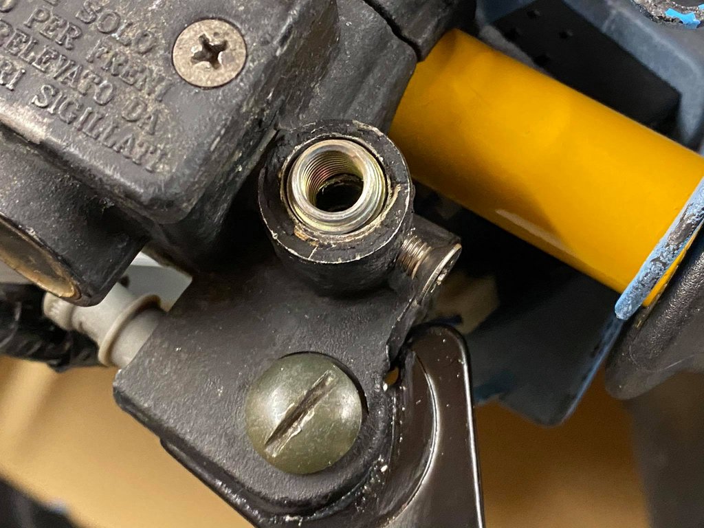

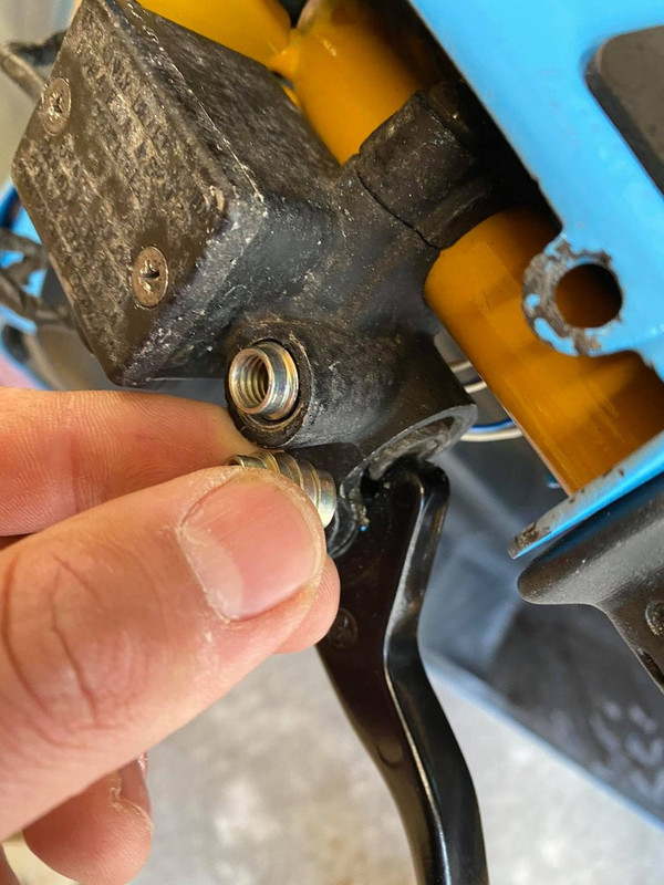

« Odgovori #484 : 17 Prosinac, 2020, 18:30:10 »

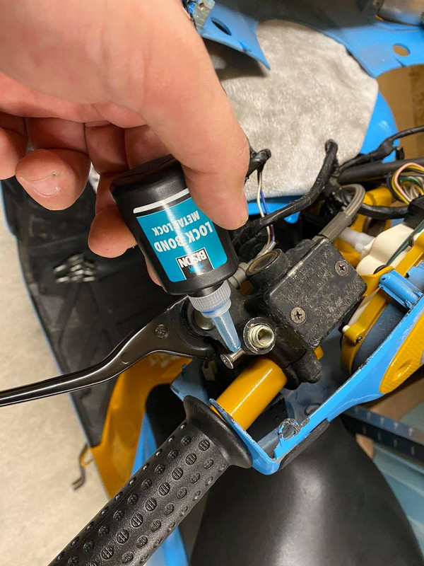

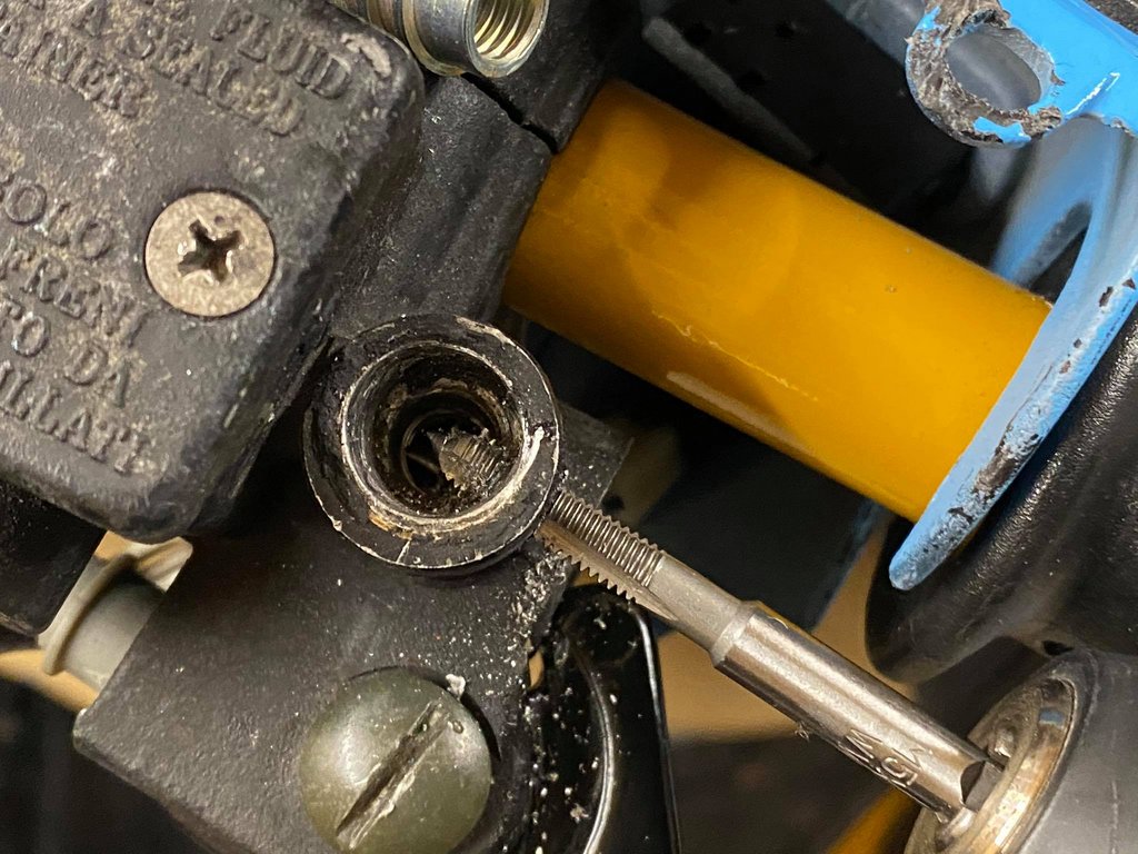

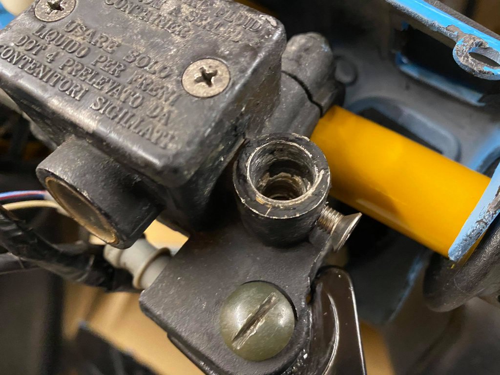

Znači mora obavezno imati retrovizore, i odlučio sam onda smisliti nekako da riješim taj problem. Jučer sam već sa šarafima za drvo pokušao nešto sfušarit, ali nije to to. Sad sam sa istim tim šarafom uspio riješiti to na ovaj način... da se sve može jednog dana maknuti  :icon_biggrin: gledao sam malo što ljudi sve rade sa nareznicom i ureznicom i onda mi je samo sinula jedna ideja... i tako sam došao do ovog postupka:

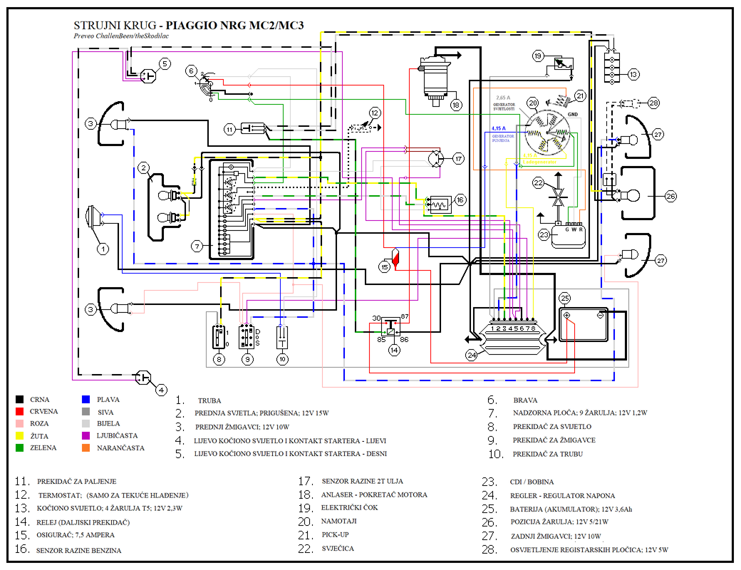

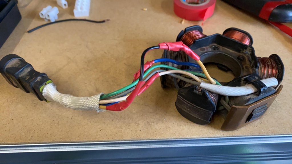

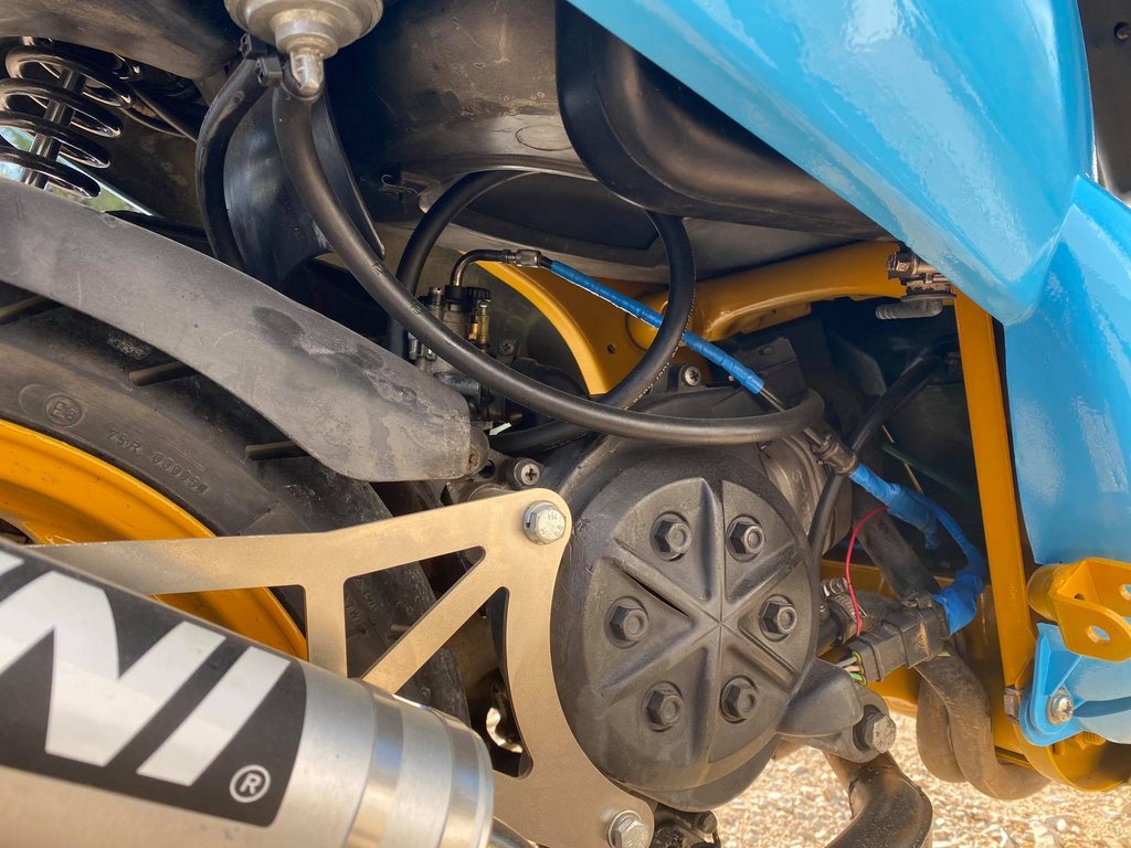

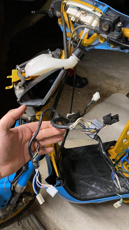

Dan D  -  Part (II) -  Je*avanje u mozak.

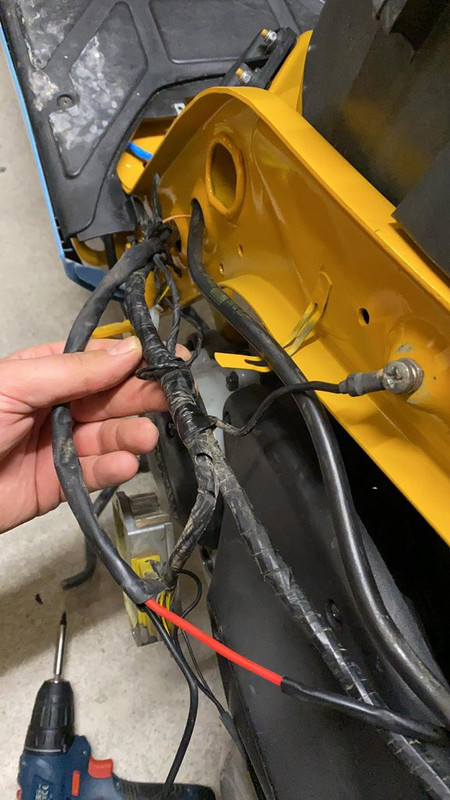

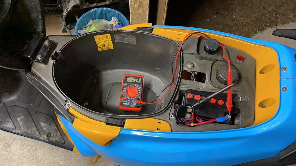

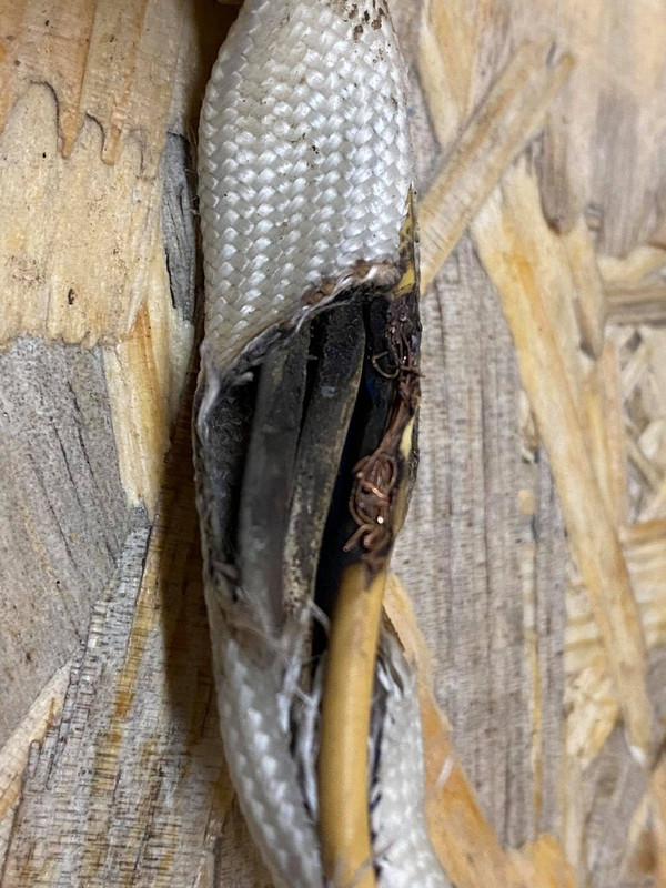

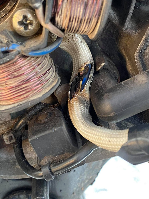

Probijala struja negdje. I što je sa time rezultiralo? Akumulator se prazni warp brzinom. Prvo mislio da je stari aku 4Ah propišao pa nevalja. Stavim ganjc novi 5ah, opet isto... vadim iz skippera 9ah, i on se isprazni... lud ko puška, bijesnim... gledam di je benzin da sve zapalim  :toothy11:
I uz support Daria007 raskopam kompletan skuter, eliminirajući sve redom, i na kraju sve ispravno... pa nemoš virovati... i na kraju idem gledat bobinu, sve u redu, i onda gledam namotaje. odspojim njih, više ne iskri. spojim, osigurać iskri. aaa jaaaa luddddd... radapciger za magnet je u buddy_94 koji je 40 km od mene pa mi se sad neda ići po to jer sve sve desilo prije cca 20 minuta od ovog posta.
Evo neke fotke pa sutra nastavljam JuM kako sam naslov kaže.
Ovdje sam već znao da će sve morat bit raskopano...
« Odgovori #486 : 18 Prosinac, 2020, 23:25:36 »
Zagrij magnet industrijskim fenom i uz minimalno povlacenje (preko neke krpe, da se ne opečeš) trebao bi spasti jer nije relativno dugo proslo otkako je zadnji put skidan pa ne bi trebalo da je speknut na radilici.

« Odgovori #487 : 19 Prosinac, 2020, 16:31:13 »
Buddy_94 mi izašao u susret pa mi donio na pola puna ... hvala ti!

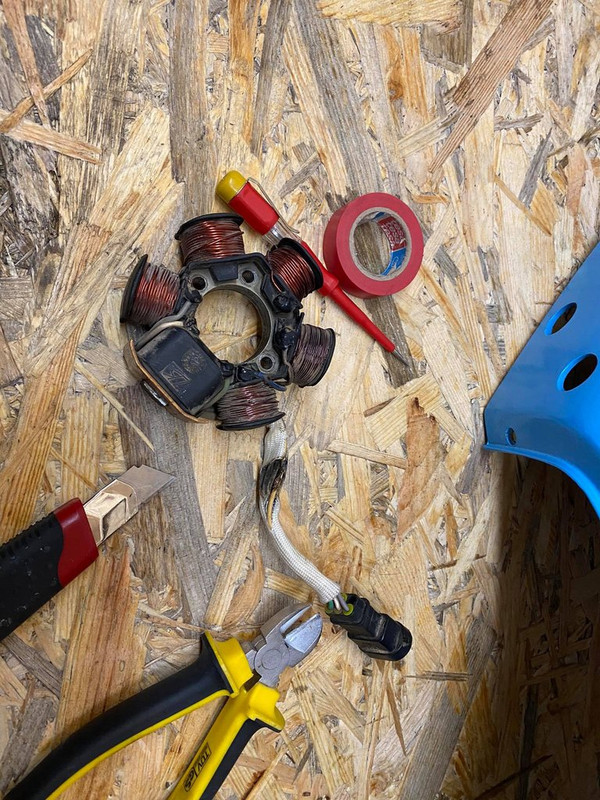

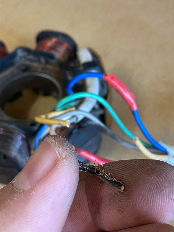

Odmah sam i imao što vidit radi mog nestručnog montiranja namotaja  :icon_biggrin:
Tako sam ga odmah i zakrpao i riješio...

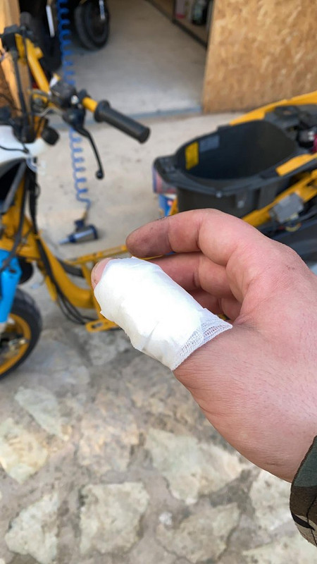

Ovaj sam problem riješio, ali problem izbijanja struje dok je isključen ostao je i dalje... kad skinem đek na namotajima, onda i prestaje bacat iskre, kad stavim opet makar dok nisu montirani, i dalje baca iskru... ne znam što je ovo, horor za nepoželjet... Kad sam išao kemijati čak sa magnetom opet, kad sam danas 3 put skidao magnet, preletio sam račvon i rasporio sam prst od auspuh. Sve sam tako ostavio i zaključao sam radionu za danas...  :drunken_smilie: :sad1:
Oba namotaja su ispravni i daju ispravnu vrijednost. 870/900 i 115/130 Oma
« Zadnja izmjena: 19 Prosinac, 2020, 16:32:49 challenbeen »

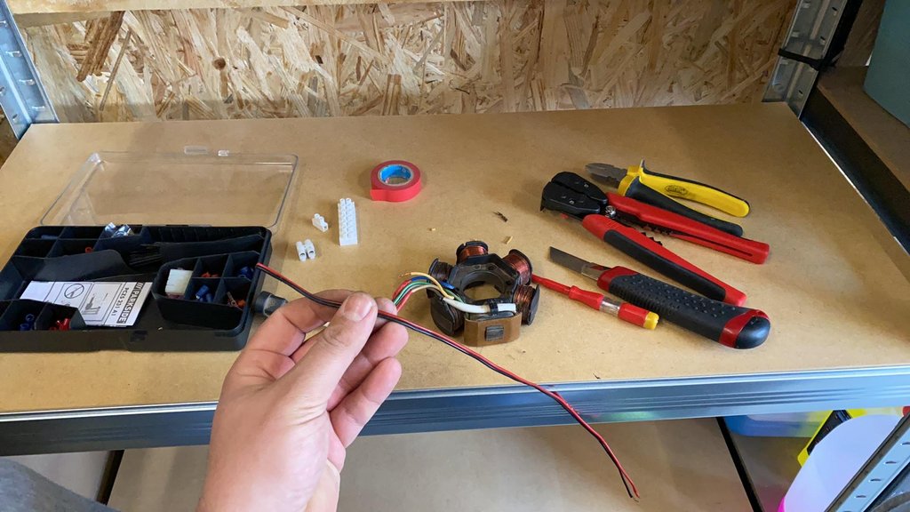

« Odgovori #488 : 19 Prosinac, 2020, 21:47:45 »

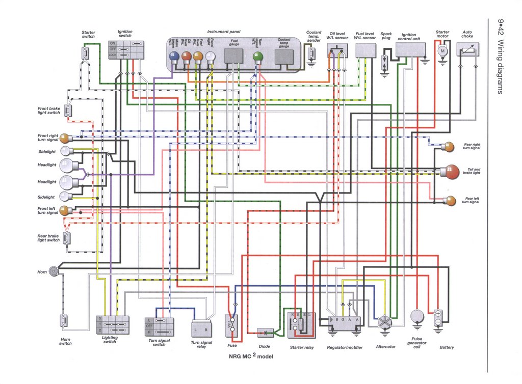

Gledajući shematske prikaze, čak sam jedan sa njemačkog preveo uz prevoditelj, opet sam došao do zaključka da nemam pojma što se ovdje događa. Doslovno moram raskopati struju tj kablove htio to ja ili ne hahahah  :icon_biggrin: jer ne znam kako namotaji daju kratki spoj a nigdje prerezano/oštećeno a da nije do sad sanirano  :dontknow:
« Odgovori #489 : 19 Prosinac, 2020, 22:39:51 »
Probaj druge namotaje... Ako imas :dontknow:
  • Postova: 3278
« Odgovori #490 : 19 Prosinac, 2020, 23:03:44 »
Napisao sam. Probao oba, oba ispravna. Za sad sam bacio jednu sumlju na plavu žicu. Popratit ću je da vidim gdje ide i jel oštećena  :frajer:
« Odgovori #491 : 19 Prosinac, 2020, 23:13:15 »
Aha... Nisam skuzio.... Jbg..... Malo zajebana situacija....  :tuptup:
  • Postova: 3278
« Odgovori #492 : 20 Prosinac, 2020, 17:51:51 »

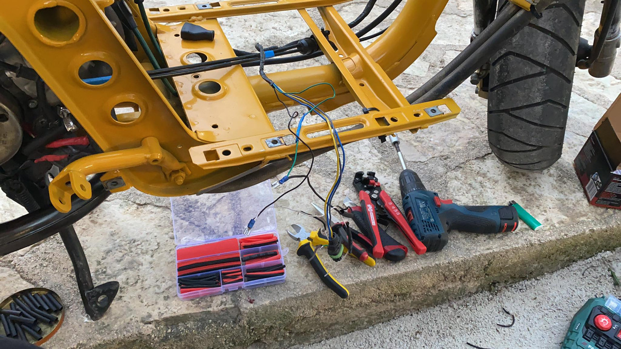

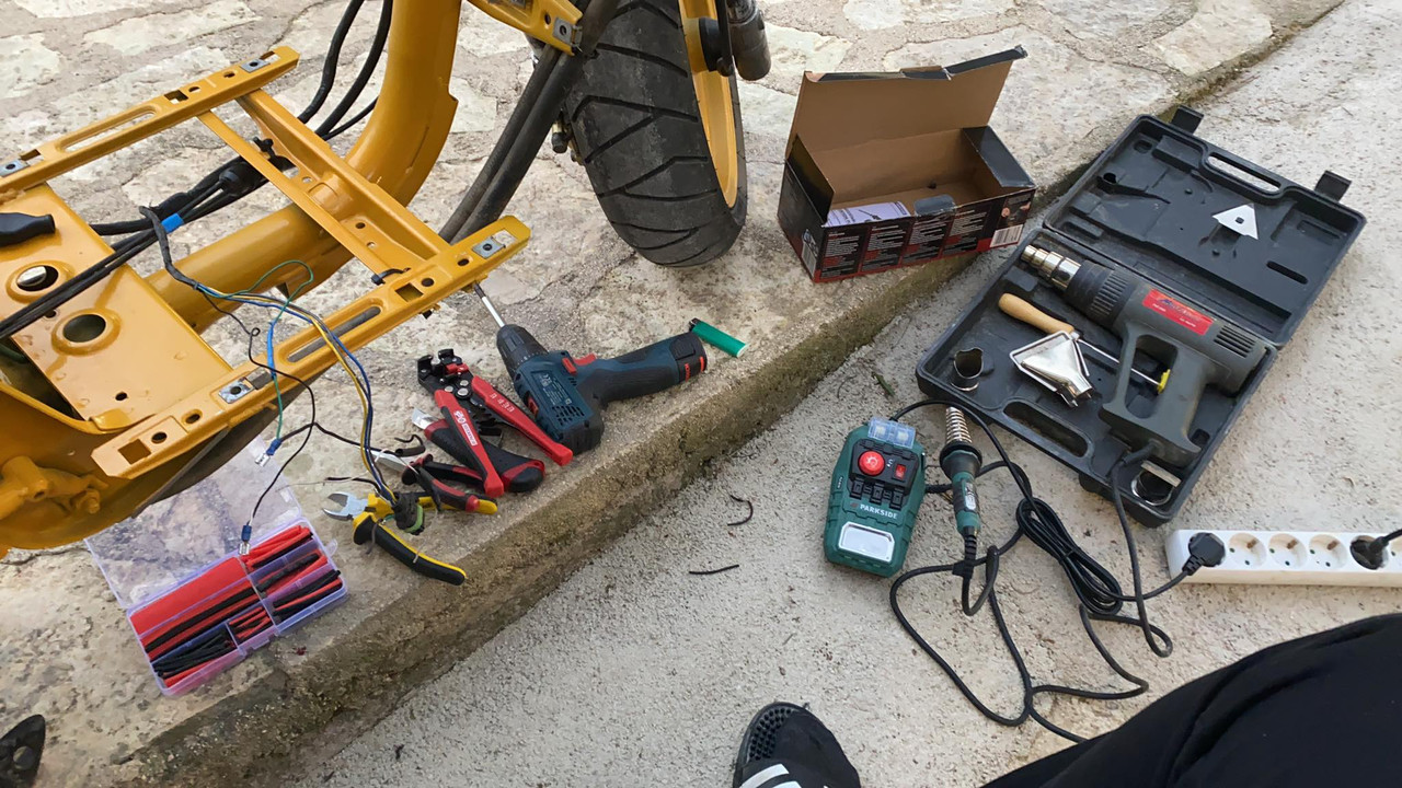

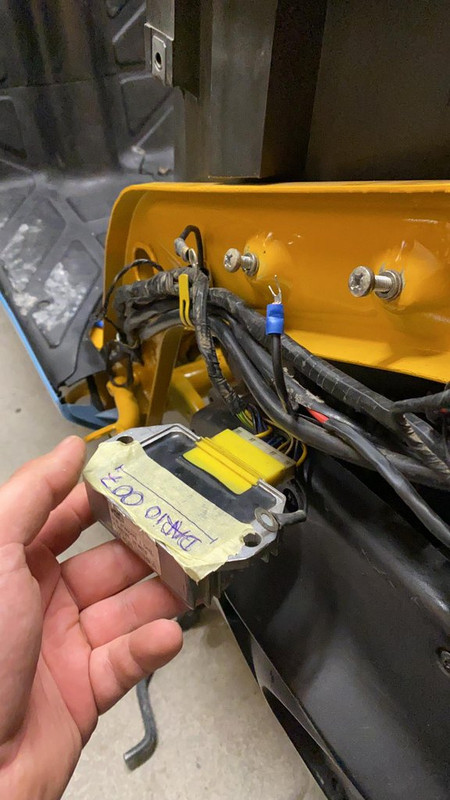

Mislim da sam našao problem. Instalacija namotaja koja je dobila kratki spoj, moguće da je spržila novi regler koji je donirao Dario pa je nastavio regler davati kratki spoj, a ujedno, to je moglo spržiti i moj stari regler pa je ostao bez žmigavaca. Heh. No dobro. Sad ostaje vratiti kompletnu struju nazad, testirati sve opet, i nadati se najboljem. Toliko za sad o NRG, idemo dalje...

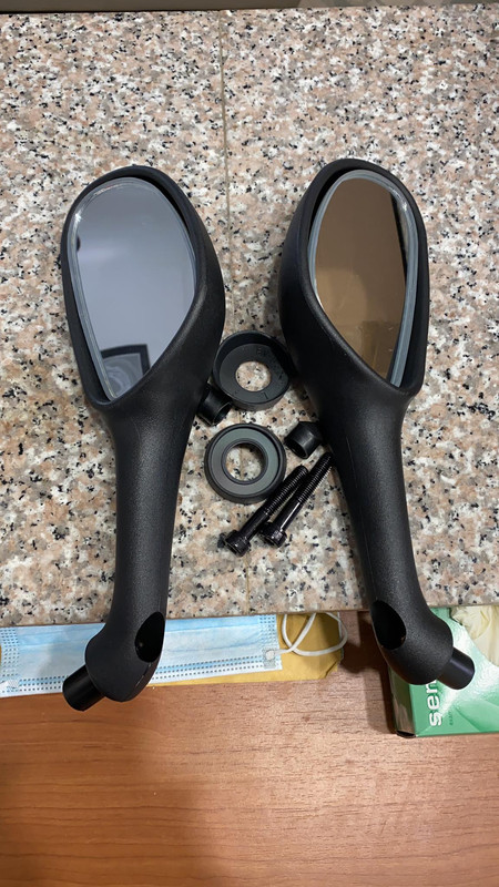

Stigli su mi jutros i novi retrovizori koju su navodno odlična zamjena originalnima. Htio sam naručiti VICMA, al Pleša me uvjeravao da su ovi RMS bolji i da imaju Piaggio znak na sebi. Nakon detaljnog pregleda, nemaju nigdje Piaggio znak. buahhaha... užas

Ako planiras struju rijesavati kako spada i da to bude pouzdano,onda kupi kvalitetnije stopice,ovo s cim radis nije neka sreca.
  • Postova: 3278
« Odgovori #495 : 21 Prosinac, 2020, 22:28:50 »
Moram skinuti onu plastiku što dolazi sa njima, onda se da radit sa njima i sve ispadne dobro... i onda stavim ovaj novi termo bužir i ja sam zadovoljan. Tijesne su i to mi je drago vidjeti. Dodatno ih omotam izolir trakom koje ostavljam ovako sa stopicama. Ako imaš neku preporuku kvalitetnijih stopica, baci mi link na PM.  :headbang:
« Odgovori #496 : 21 Prosinac, 2020, 22:38:03 »
Wurthove su jako dobre,imas ih u vecini zeljezara,samo su po 2kn komad

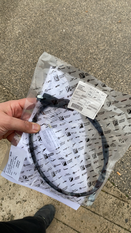

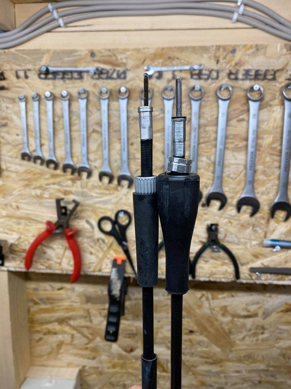

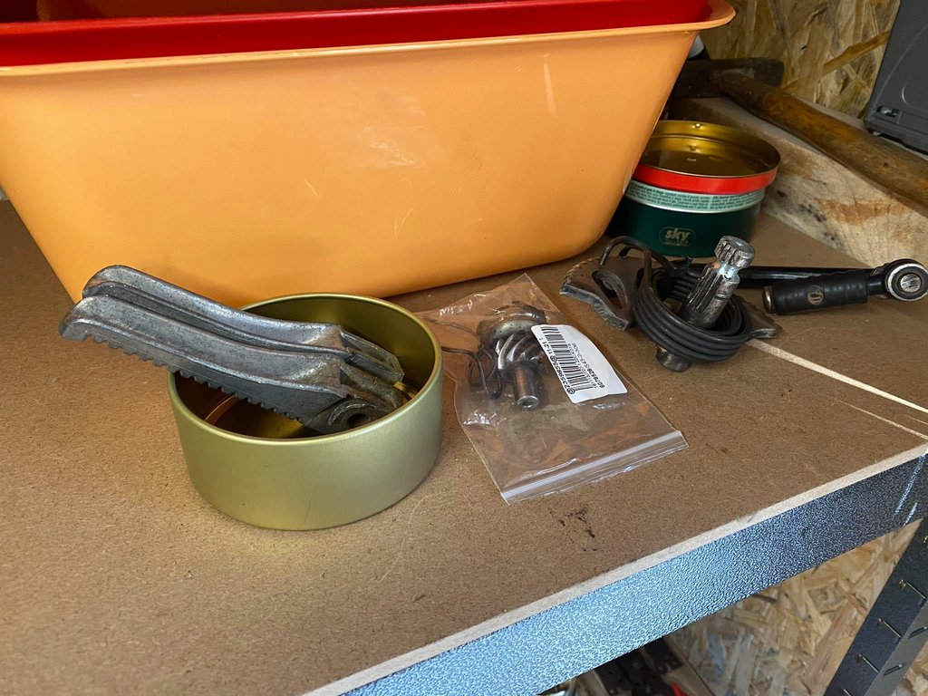

Danas sam bio u šopingu, kako mi pleša prodao RMS sajlu za km/h, konačno je u Pia servis stigla orginal koju sam naručio. Doduše već lagano i zaboravio na ovo. Razlika u kvaliteti je ogromna. Originalni je kraći kabel, ali je duža sajla, tako da bi trebala hvatati sve bez problema.
Struja je riješena, barem se nadam. Moram doslovno sad otići i kupiti novo u dućan. Osim ako mi STIPE kojim slučajem ne pronađe kući kakvi regler za mene hahah  :icon_scratch: Uspio sam skuzit što ne valja sa satom i zašto ne svijetli i onda sžim da u đeku od skutera pinovi posavijani... kad sam ih sve ispravio, sad sve normalno svijetliii .. hoho..

Eto, odmah ti i kmh bolje nekako svijetli. Nisi valjda tek sad postao svjestan i mudar koliko treba izbjegavati zamjenske dijelove? I da nakalemljivanjem istih imas hrpu smeca.

« Odgovori #499 : 23 Prosinac, 2020, 08:42:50 »
Uvjeren sam da sam narucio original u njega a on poslao rms... :/
