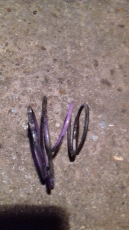

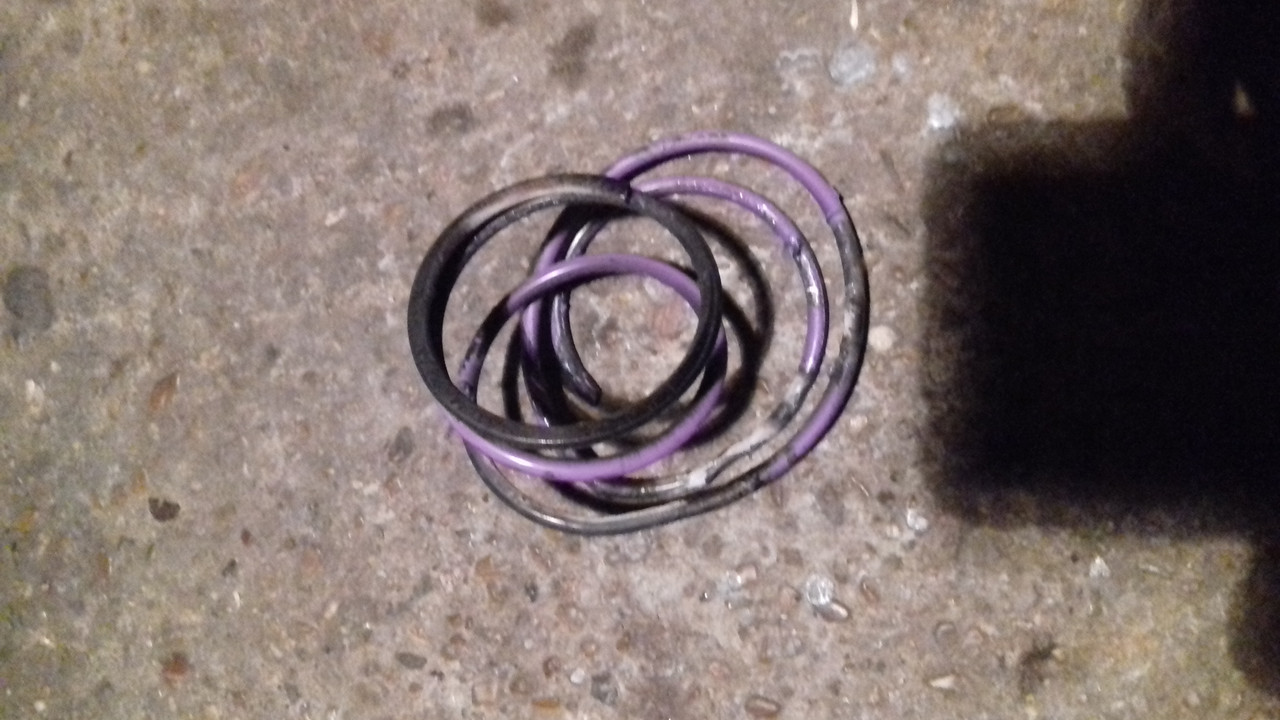

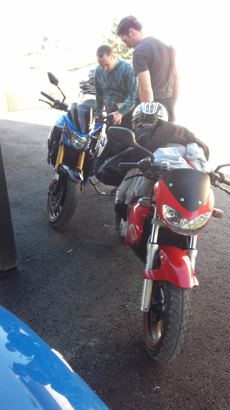

Napokon suncani i topli dan. Odma zajasio na zamorce jer tripovat se mora. Krenuo do dragonosca opusteno uz kavicu.
Navratio i corektor pa skupa isli do karlovca jer mu je to usput da raspiri gremline.

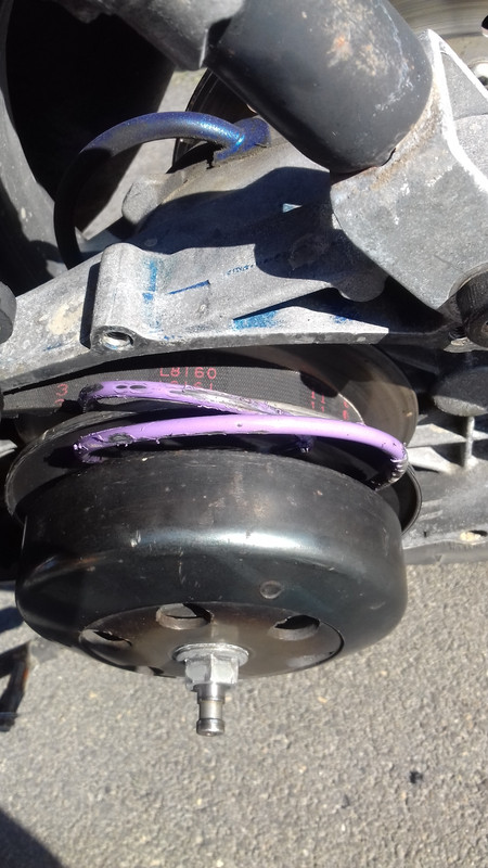

Fina jurnjava je trajala skoro do karlovca dok se nije na max brzini razletio centralni feder.
jp morgan chase branch
Alata naravno nemamo. Ali imam poznanika pa navratimo do njega posudit alat da skinem deklo i rijsim to u hodu. Skidam i kvacilo da uguram feder na mjesto jer je inace strugao po deklu.
 I zamorce opet vozi.
Feder je ubijen pa su okretaji bili jedva 7000 ali i tako se moze vozit. Ide do 85 km/h :dajmenemojj:
Zanimljivo da ovako ubijen feder drzi stabilno okretaje :icon_thumright:

Federu je kumovalo to sto je ostavio dosjed od Ditech polutke pa je plesao do same polutke posto Ditech koristi uze centralne federe (kao minarelli). Treba staviti od Piaggia onu limenu casicu, pokrov u koji usjedne Piggio centralni I kad je doveo DNA u zavjetrinu iza mene, na 131kmh se rascvjetao...
Odg: Gilera DNA 70 by matija
« Odgovori #919 : 26 Ožujka, 2021, 22:19:48 »
131.... :mrsarkastik: dobro ga je sažvakalo..... Šta misliš da je zablokirao kotač?
