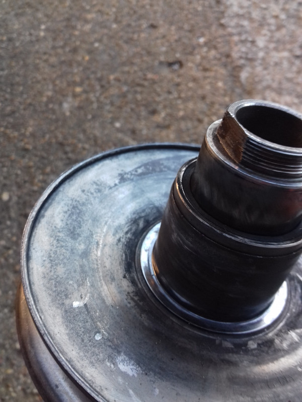

Meni je zablokirao kotac na jednom Aeroxu kad je pukao feder kvacila, djubretar se zacvikao izmedju dekla i zvona.Negdje na 60kmh sto je nista na ravnom. Pa ti guraj mrale :D

Ma nema straha. Ja sam izostavil da treba piaggio casica. Iako sam i onda dozivil izletanje federa. Ali casica ipak drzi feder na mjestu dok kod ovog diteh modela feder ima prostora za izic iz centra i onda se moze razletit od centrifuge.

Ma bit ce to dobro. Stavit cu pia casicu i nadat se da je to jedini problem. Jer ima logike da ga casica ipak nesto drzi.
Neznam jel prerano donosit zakljucke ali km/h sada radi. Zamjenio sam kabl i nije bilo nikakvih prekida sada. Mozda sam i taj problemcic rijesio. Jedino sta je kabl bijeli, kao dobar je za probu. Al cini se da ce trajno ostat takav.
Usput sam i remen izmjeril. A bolje da nisam jer je vec na 17.6mm a ima oko 4500 kilometara.
Trebao sam poslusat zvonkeca i odma napravit jos jednu bolcnu za 1mm kracu koja bi sada kompenzirala ovaj uski remen i tako bi se dobilo momenta da se remen koristi do krajnjih granica.

Promjena casice nije isla glatko. Naime ditehova casica je nekako jako drzala da sam ju jedva nakajlal sa serfcigerima i skinul ju. Odma sam se sjetio da je to i razlog zasto nisam stavio piaggio casicu.
Izmjerio sam i unutarnji promjer federa od pia i diteh. Piaggio feder je 3mm veceg promjera, dovoljno da nije u centru i da ga centrifuga izbaci. :jacuseubit:

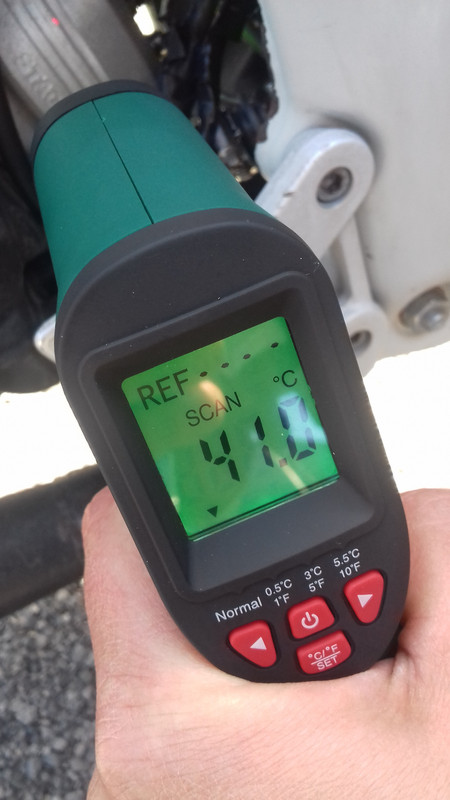

Tripuje se po hladnoci.
Barem se masine dobro hlade :icon_scratch:
right mouse button click test
Prvo mjerenje je bilo 53°. Ali dok smo izmjerili drugi skut i odlucio poslikat temperatura je drasticno pala.

O da hlade se..prijenos se ni ne zgrije kak se spada :headbang:
Odg: Gilera DNA 70 by matija
« Odgovori #937 : 05 Travnja, 2021, 20:18:24 »
Prenos uziva na ovim niskim temperaturama :icon_thumright:
