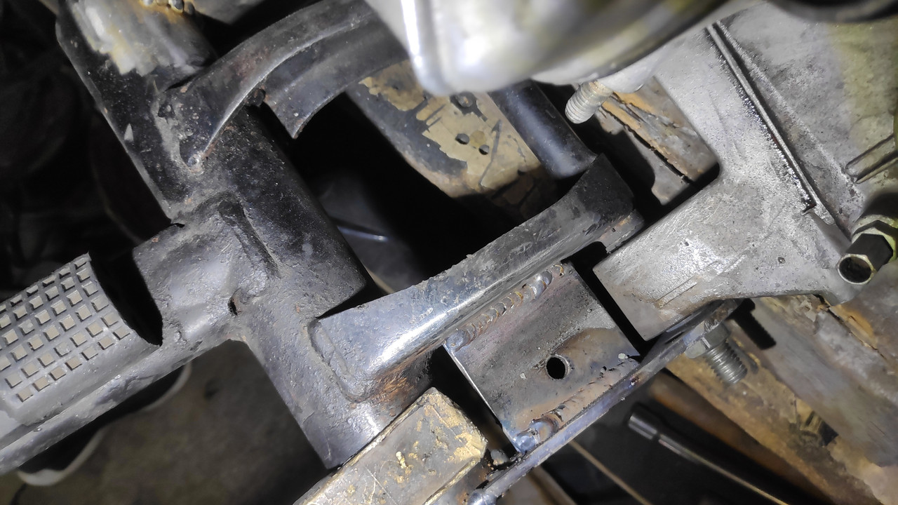

Dat ce se zavarit. Bit ce to dobro.
Odg: Dostavni MC2-BB
« Odgovori #801 : 22 Lipnja, 2019, 11:37:33 »
Nazalost, mislim da ce trebat novi blokovi.
Skup sport mrale.

Tako je meni bilo puknut na staroj srki (172ac) sto sam imao
Skuzio da spuh spana..tako da to obavezno provjeri. I ne dotezat pre jako..
Jbt sranje znam...ja bi isto popizdio i zapalio ga vjerovatno.

Kad sam kupio staru srku bio je odvaljen cijeli gornji nosac..
Dao zavarit dobrom majstoru i slozio da spuh ne spana i nema problema.
« Odgovori #804 : 22 Lipnja, 2019, 13:00:45 »
Problem je jedino kaj je varenje aluminija extremno skupo, tj precjenjeno

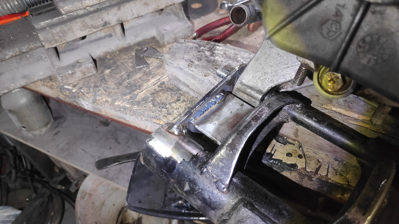

Sta bi mijenjao blokove zbog tog šprunga. Gore stanje je bilo prije kad je falio citav taj komad. :)
Ovo se fino sa penetratorom provjeri do kud je pukotina i zavari se. Eventualno pojaca sa pločicom preko pukotine da rastereti zavar i beba. Bilo je i sad dobro zavareno kolko po slikama vidim, gore je puklo uz var i pukotina je krenula dolje i produzila mimo vara. Tak da tu nemas kaj, bio je neki spanung na tu usicu, mozda ona ne stoji full u vinklu na auspuh ili je naspanalo kad ti je ispao donji šaraf...
Imas navoj narezan u usici ili je matica unutra?
Zvonkec, nije cak ni precijenjeno kad gledas kolko imas troska plina, zice, sredstva za ciscenje... I kolko vremena ubijes na pripremu samo. Zavaris za 5 min a pripremas sat vremena. Pogotovo kad imaš ovakav stari lijevani aluminij. Jebe ti majku dok ga dobijes da je cist i bez oksidacije

A jos se razmisljam,sa unutarnje strane je puknulo preko ojacanja bloka.
U bloku su matice,vozio sam se bez donjeg serafa dok nije pocelo jako vibrirat,onda sam skuzio da ga nema.
Kod Daxa smo ubacili drugi seraf i vidio se lagani sprung vec.Jbg dokrajcilo ga je...

Mislim da se to moze rijesit ponovnim varenjem i napravi se ojacanje preko cijelog tog dijela izvana,jebes sad estetiku

Jel to tvornicki tu vareno ili si ti ranije vario?

Pcela,projekt je pisan do najsitnijeg detalja skoro.Varen je blok,imas slike u temi.

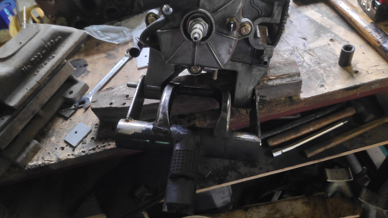

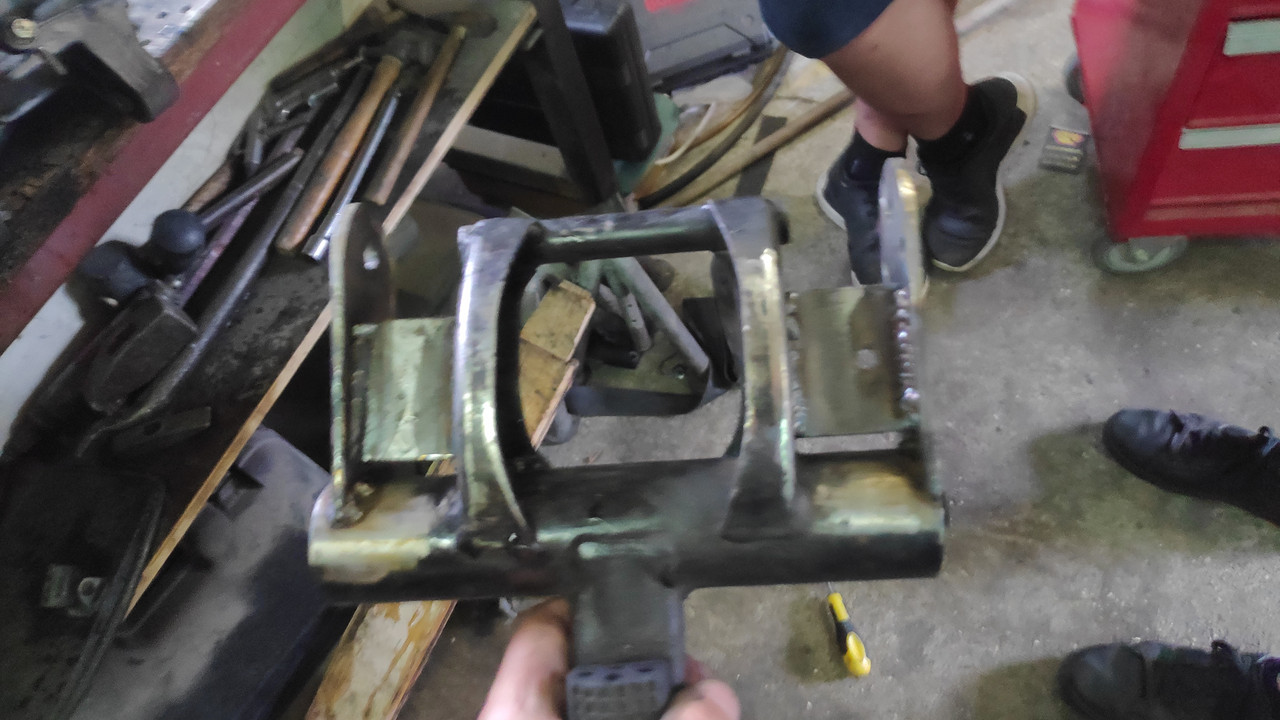

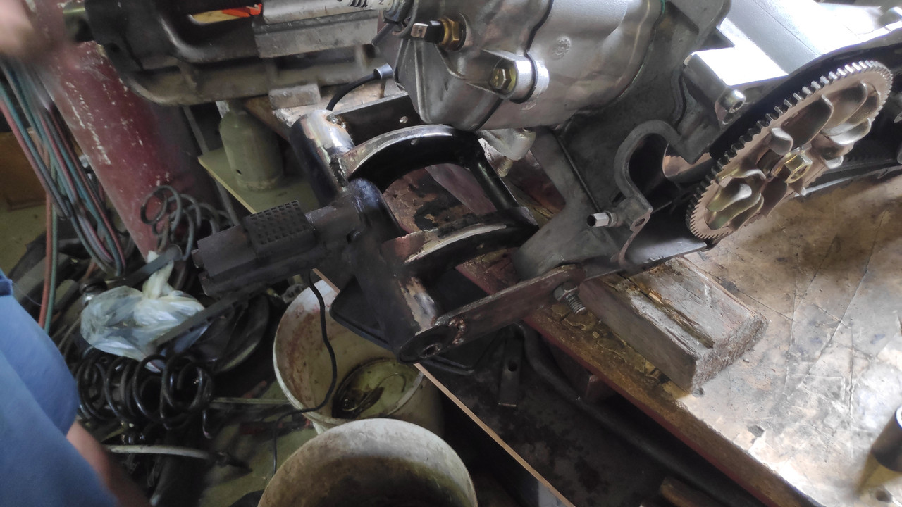

Posto je sad masina skinuta,iskoristio sam priliku da upgradeam nosac masine za kojeg sam pisao da nisam bio zadovoljan jer se masina jako uvijala na selenima u bloku.
Sad je slozeno ovako.

Ako ti se uvijala u selenima u blokovima, ovime nisi onda dobio nista jer je i dalje veza izmedu osovine i bloka taj selen. Trebao si ubaciti lezajeve u blokove ako vec imas preveliko uvijanje masine. Ja nisam imao taj problem, skuter mi je bio dosta tvrdi od org sp-a.
« Odgovori #815 : 22 Lipnja, 2019, 23:34:13 »
Dobio sam bas manji hod tog serafa i selenima je onemoguceno uvijanje,mogu raditi minimalno.Opet im ostaje funkcija upijanja vibracija.
Zanimljivo da Dax i Nyzvo imaju istu shemu sa selenima i njima se masina uvija duplo manje nego meni.Moju rukom doslovno napinjes 2cm u stranu.
Mozda bi i mogao lezaje ubaciti,da odma to rijesim...
Zna netko dimenzije i cijene otprilike,da ne rovarim po forumu?
Jel treba jos kakve pikse stavljati kad su lezaji?
