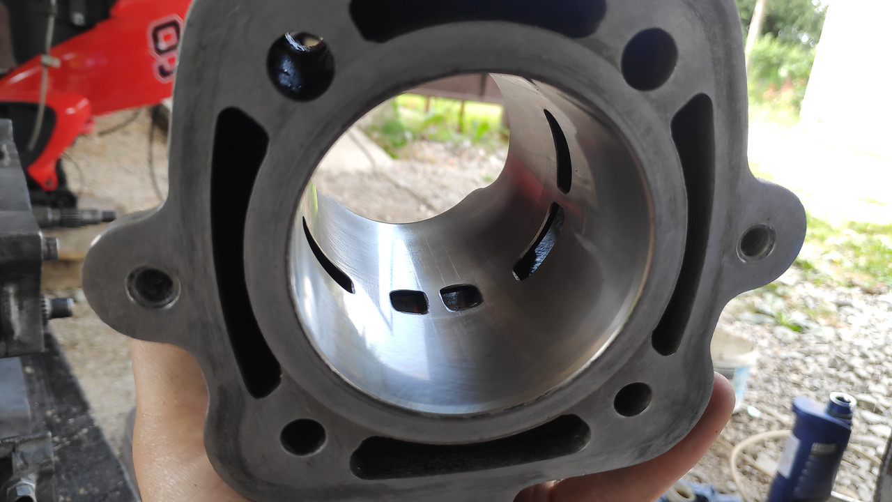

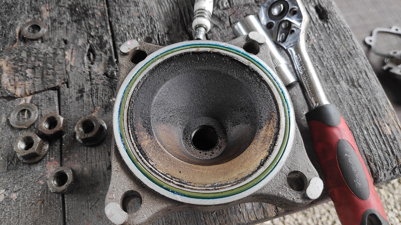

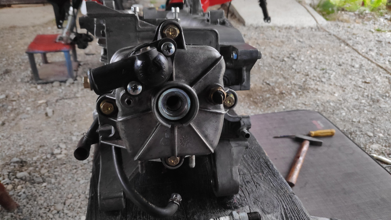

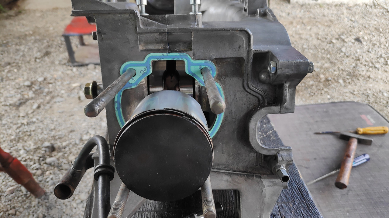

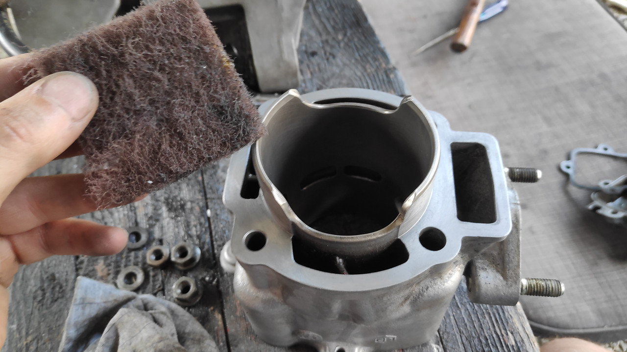

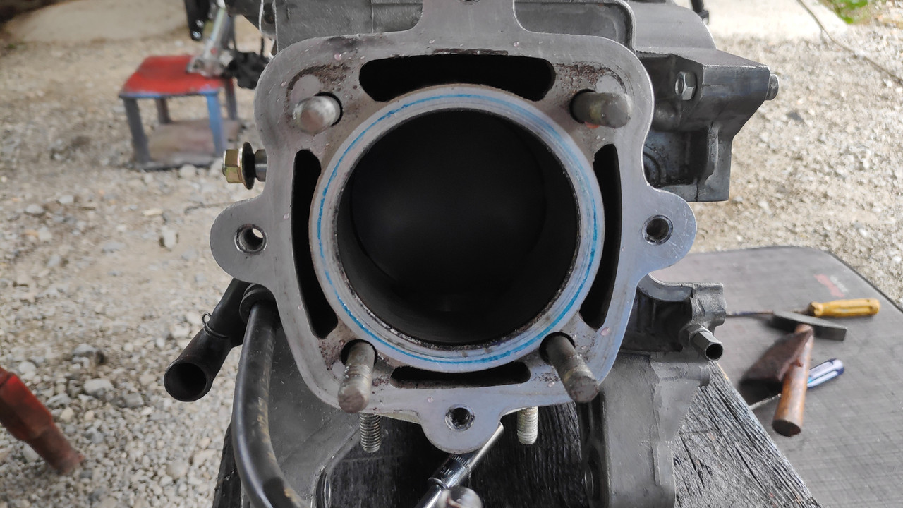

Prekjucer se slagala glava i provjerio cilindar/klip kad je vec bilo rastavljeno.
Stanje termogrupe
Sve je ocisceno skoćbrajtom
I pripremio ovaj put orginal Pia dihtunge,pa se krenulo lagano u pripremu i slaganje
Stavio sam najdeblji 0.8mm dihtung i dobio mjereni 0.7mm squish,sto po mojim izracunima ispada 11.8:1 sto je daleko vise od navoda 10.5:1 koji Malossi kaze.

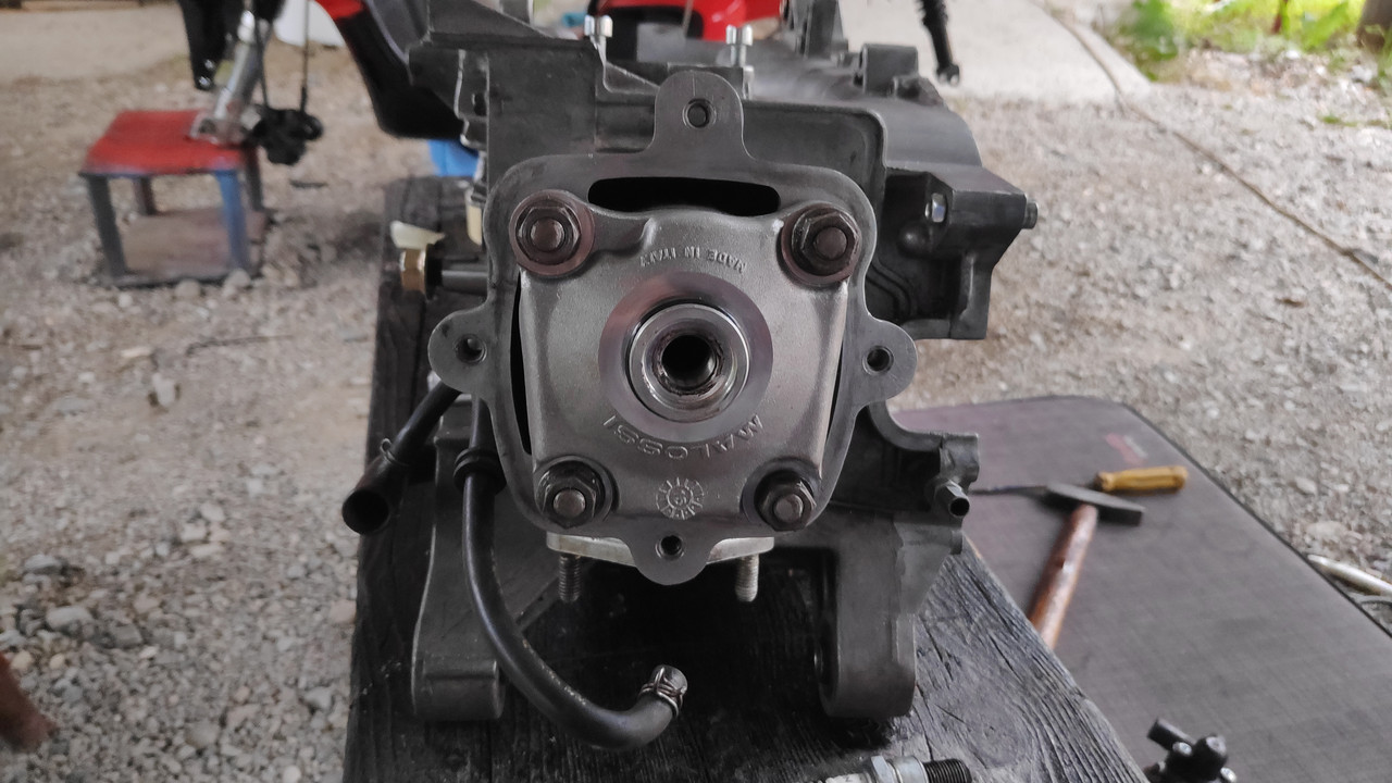

Dalje je slijedio poklopac sa novim dihtungom,ovaj put nista dodatno nisam mazao diht masom,samo lagano sa masti da ne usuce gumicu.
Planirao sam jos otvorit ispuh na izlazu na 34mm za sip granu,ali na kraju odustao i ostavio sve kako je i bilo na 29.5mm

Ne ispada,bar ne ak ne naslazes gore stos dihtunga.Racunica stima,jer 180 glava ispada 9.8:1.Kod Malossi glave je problem ako ju samo bacis gore da imas jako jako mali squish.Sad ovisi koji dihtung je u orginalu.Kod mene je sa 0.8 dihtungom 0.7mm squish,sto znaci da bi sa 0.6 dihtungom imo 0.5mm squish,a sa onim 0.4mm bi imao 0.3mm.
Gurni tinol kroz otvor svjecice pa vidi kak je kod tebe?
Nezz zasto Malossi plasira spiku 10.5:1 jer je to ne moguce izvest sa 180cilindrom,a da ne dizes cilindar abnormalno.
