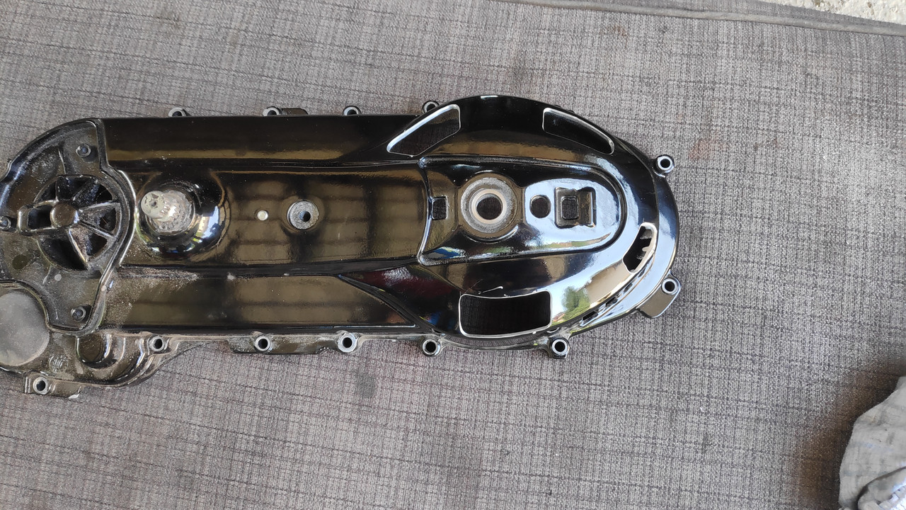

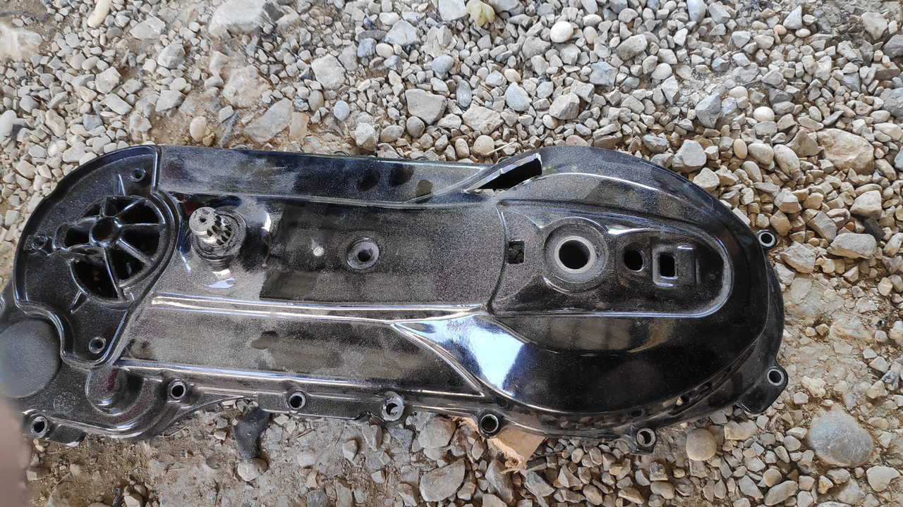

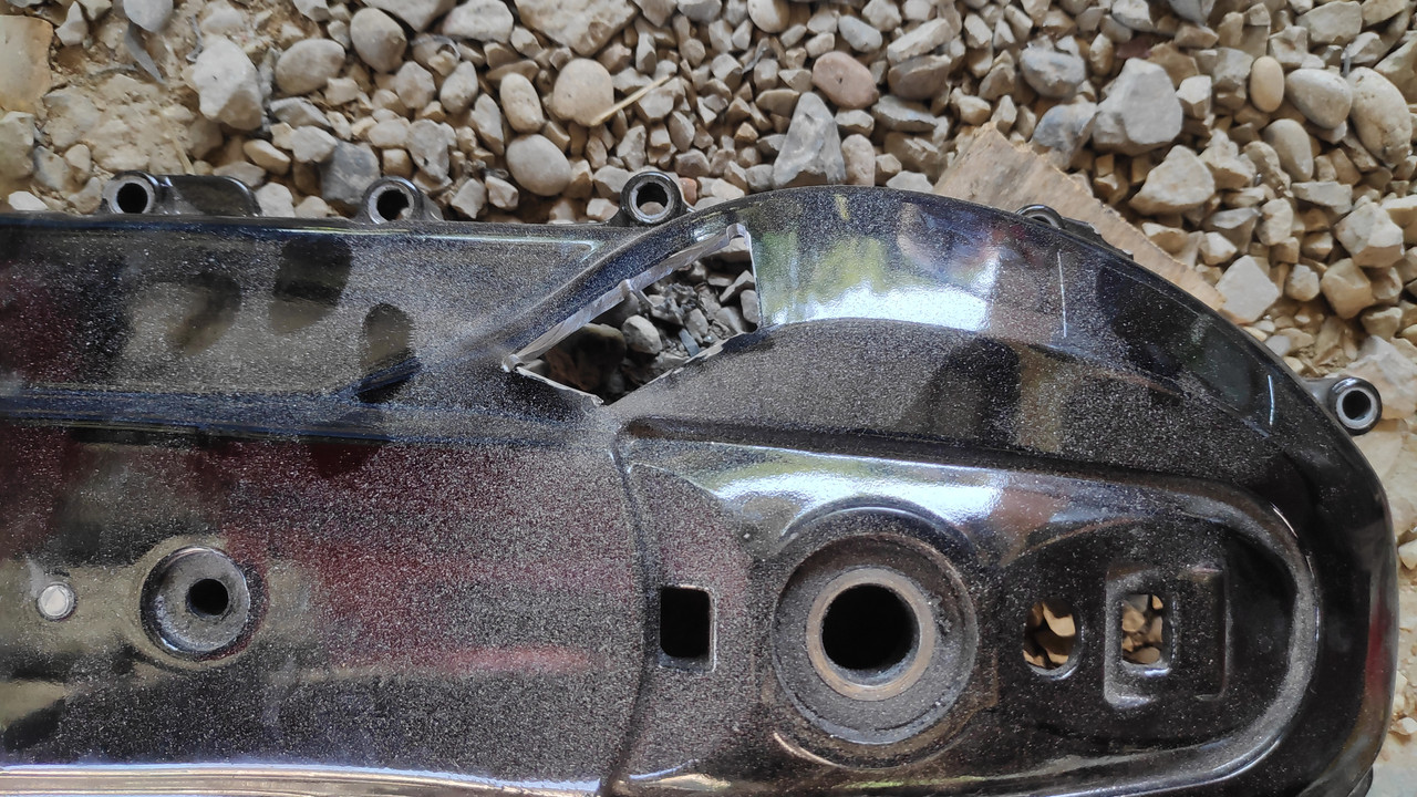

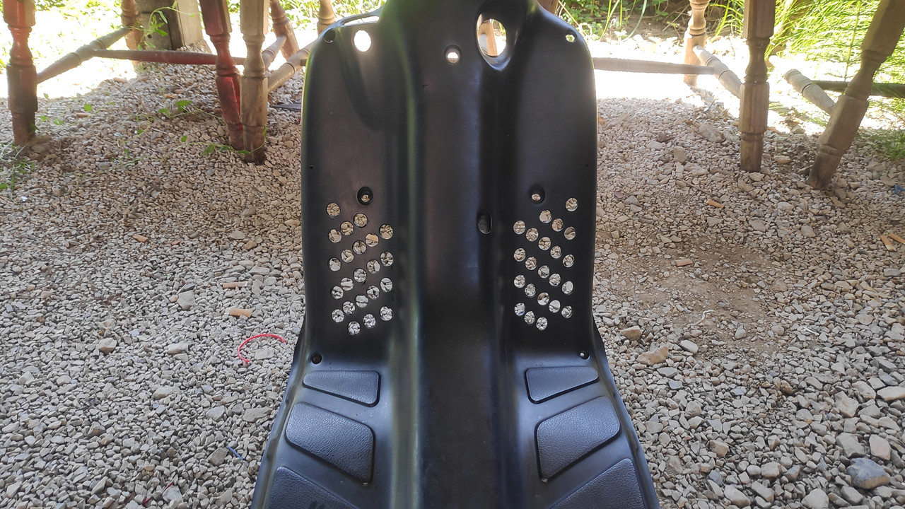

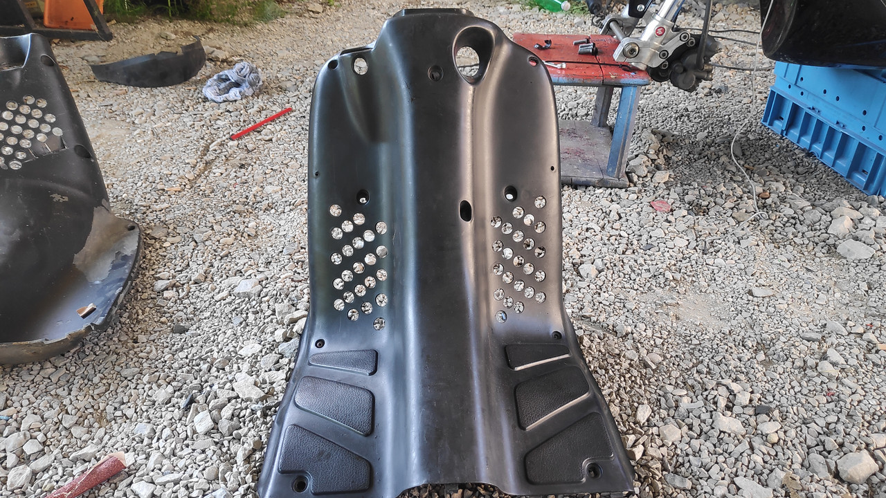

Razbusio se i dekl za bolje hladenje prijenosa
Oznacene i probusene rupe
Evo i gotovog proizvoda
Odg: Dostavni MC2-BB
« Odgovori #849 : 03 Srpnja, 2019, 18:11:40 »
Super izgleda svaka cast na trudu :headbang:
A evo i propuha u prenosu ima da se hladi super.
Jesi imal gubitke u prenosu do sada kad se ugrije?
« Odgovori #850 : 03 Srpnja, 2019, 19:11:04 »
Hvala...
Pa osjetilo se da se malo utromi kad se zgrije,ali sam imao radnu temp na 85c,sto je isto djelomicno utjecalo na tu tromost.Da se nes ekstra osjetilo nije,radi kevlara i novih komponenti prijenosa,ali eto kad imam viska vremena i dok je sad sve raskopano upgrejdam stvari koje sam uocio kroz voznju.

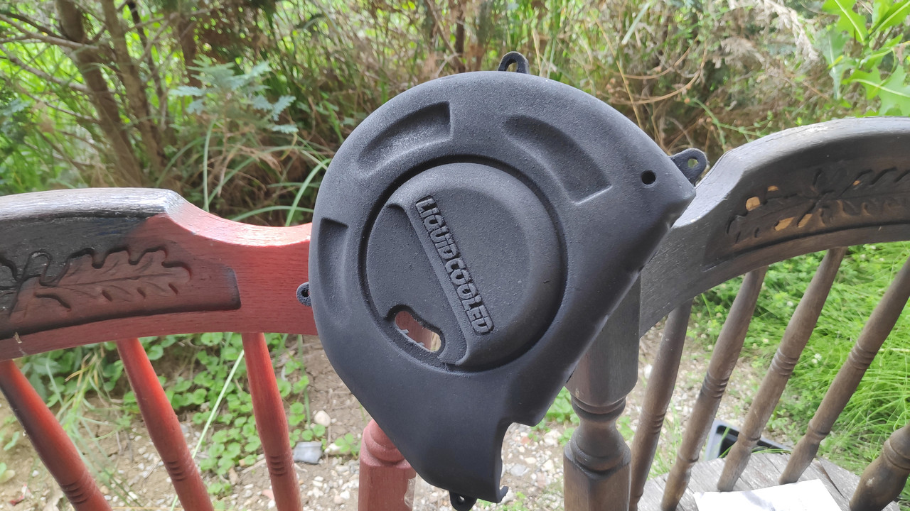

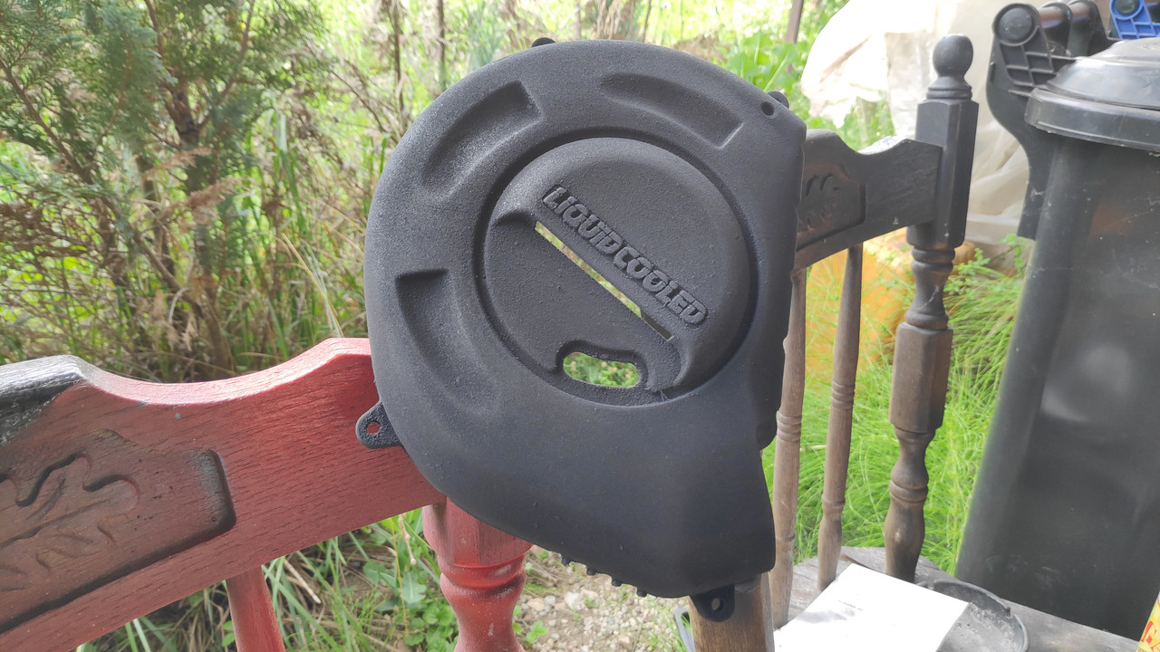

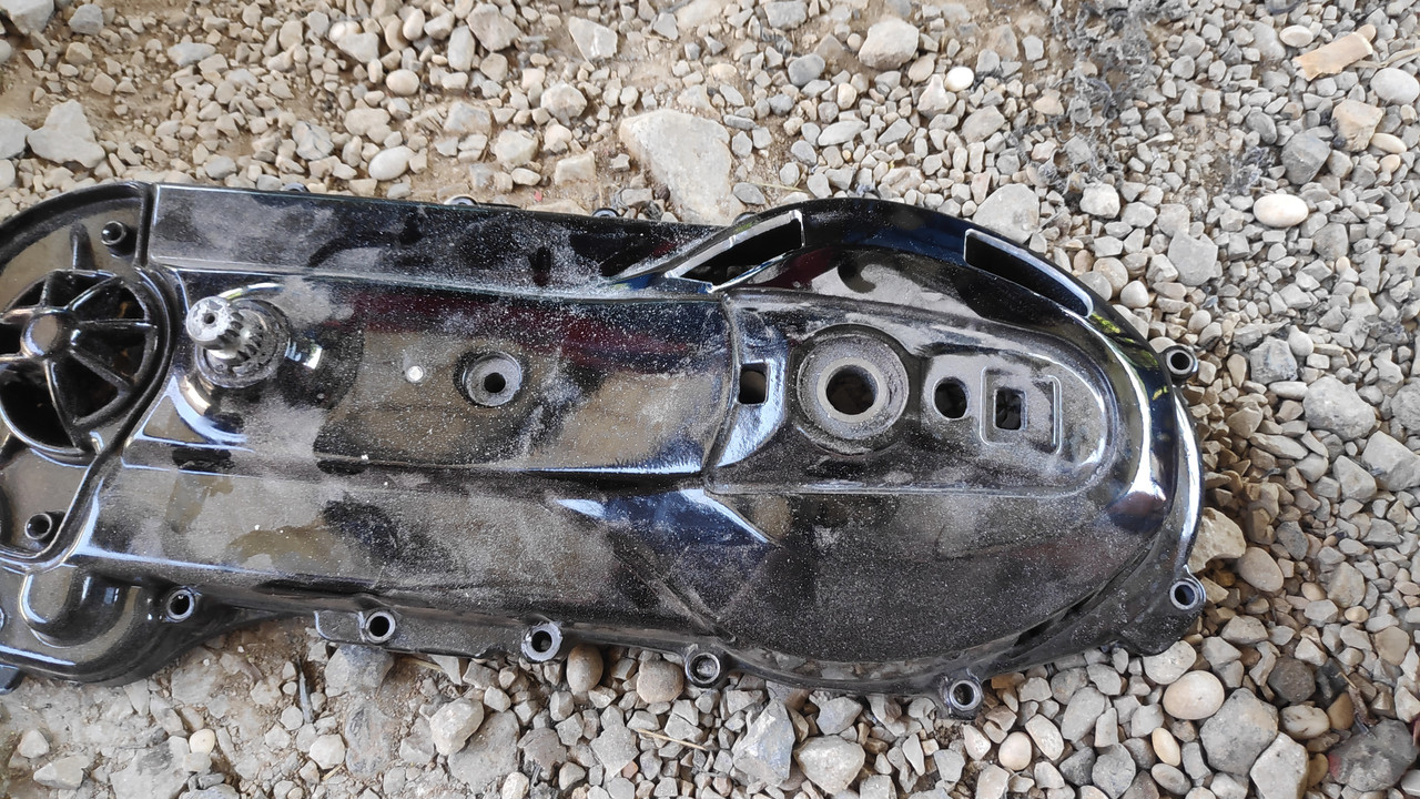

Danas pofarbao poklopac paljenja,jer je bas bilo saka u oko.
Sad je replica Hexagon poklopca.

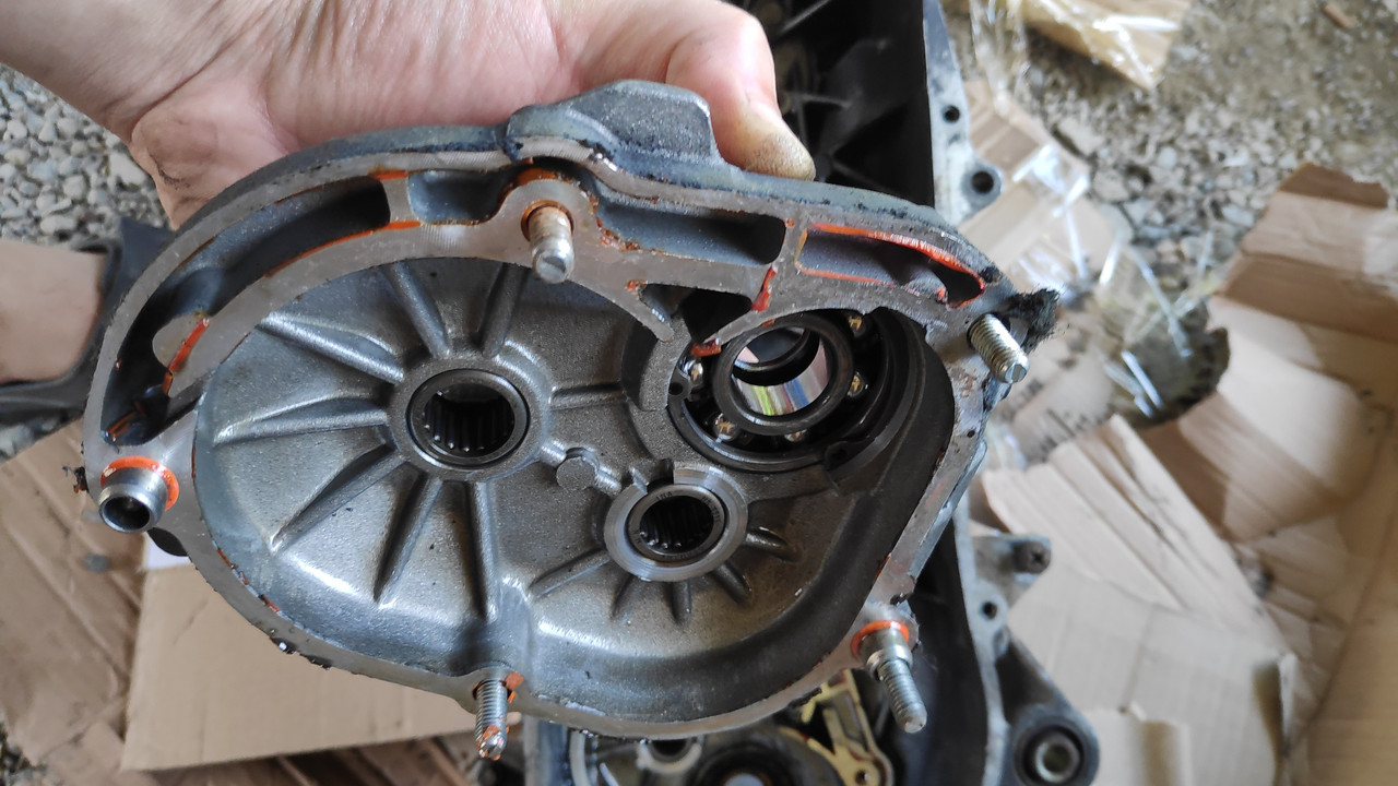

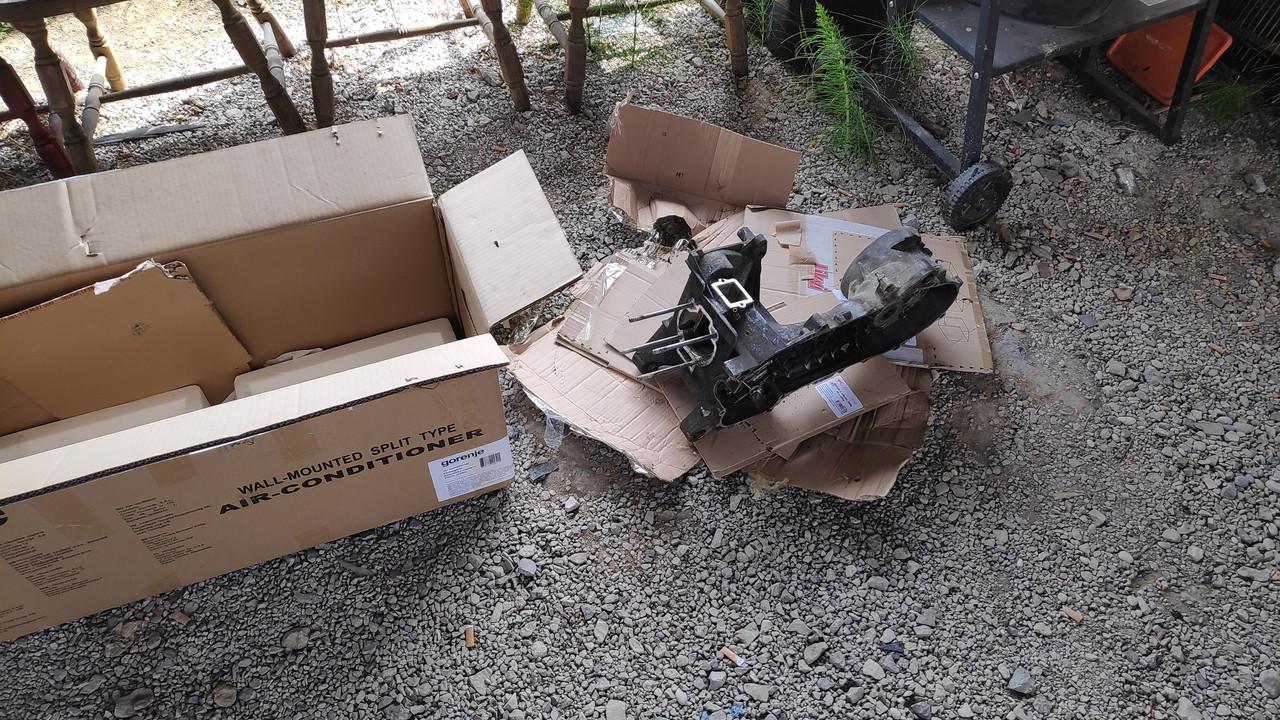

Kupio sam i blok u mint stanju,za u stek nakon mukotrpnog trazenja.Runner sp125 matica van,prvi put otvoren i prvi put getriba otvorena.Blok je od kolege Zolta i ovim putem mu hvala na pronalasku.

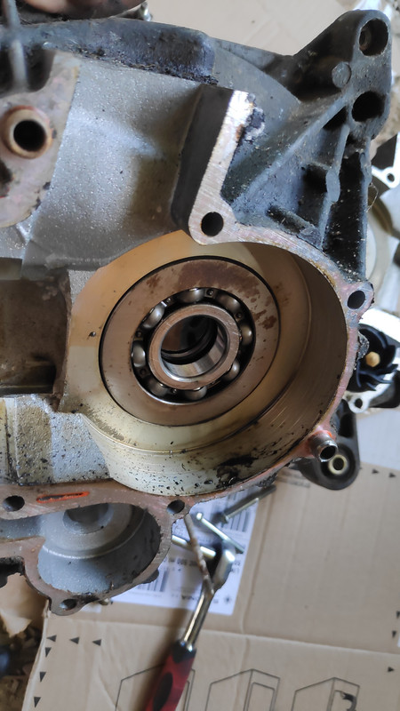

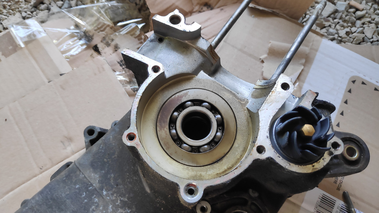

« Odgovori #857 : 05 Srpnja, 2019, 21:09:38 »

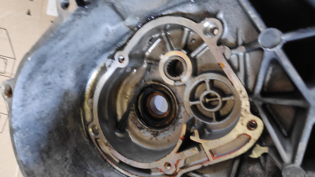

Pomalo se rijesavaju neke sitnice.
Lezaje sam izvadio iz bloka grijanjem bloka i hladenjem lezaja mokrom krpom,kako bi sacuvao dosjede maximalno.
Dosjedi su vrhunski,vidi se tvornicka obrada,nesto slicno kao brazdice na novom klipu.
Vodena pumpa je takodjer izvadjena i tamo je takodjer sve mint.Malo je zapekao zupcanik vodene za osovinu,ali pametniji je popustio.
Blok je ociscen Dimerom,kistom i zicom za pranje sudja.

Deklo ti je ruzno,nimalo mi se ne sviđaju kopije na 50%,onda napravis kak treba i skopiras kak treba hahahahahhaha
