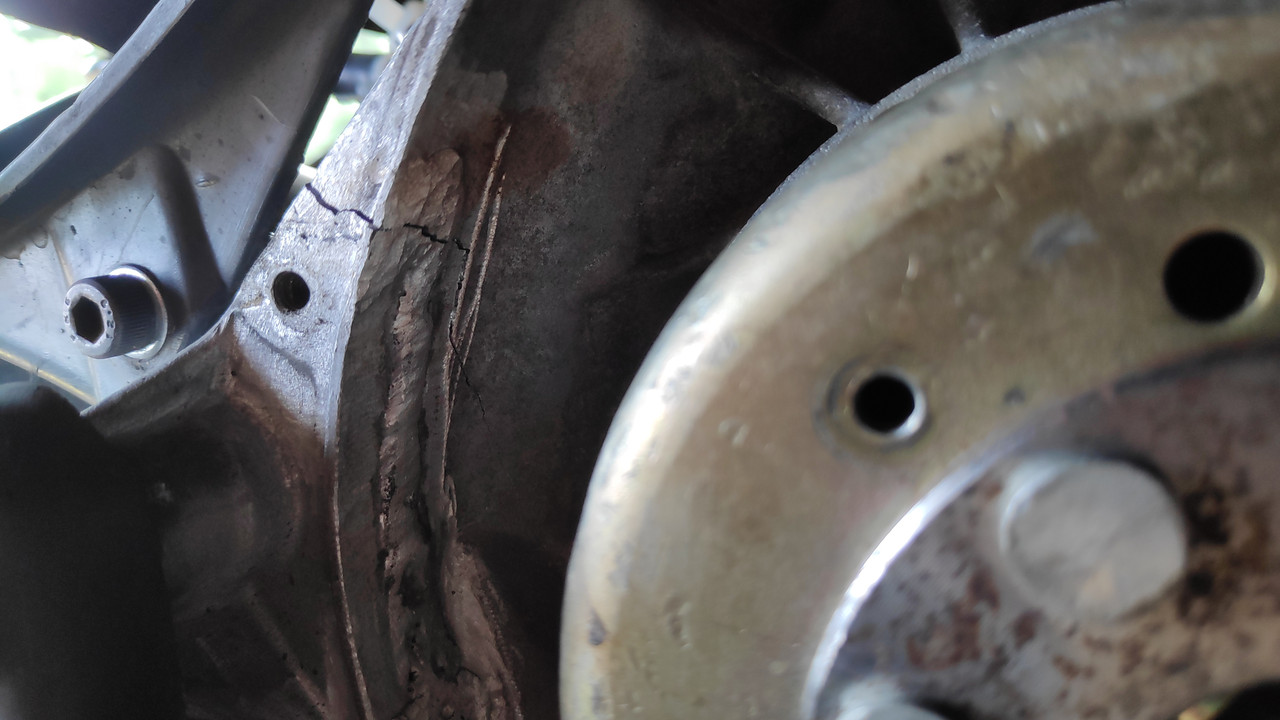

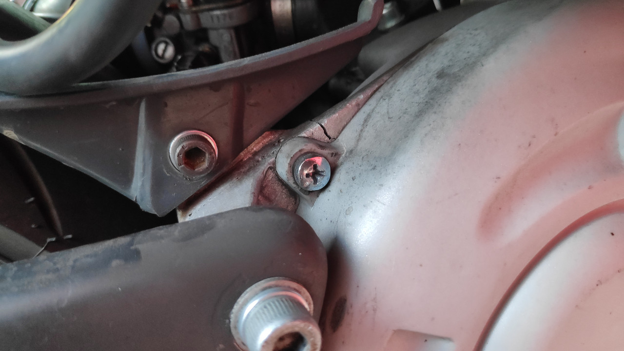

« Odgovori #797 : 22 Lipnja, 2019, 10:16:01 »
Krcnuo mi blok :angry9:
Lijepo me krenulo...
Odg: Dostavni MC2-BB
« Odgovori #798 : 22 Lipnja, 2019, 11:11:05 »
Kako mislis? Dobio splungu negde?
Jeb... te pehovi sta je to?
Oce dat zavarit?
« Zadnja izmjena: 22 Lipnja, 2019, 11:34:15 matija84m »
« Odgovori #799 : 22 Lipnja, 2019, 11:13:42 »
Sad opet na varenje
