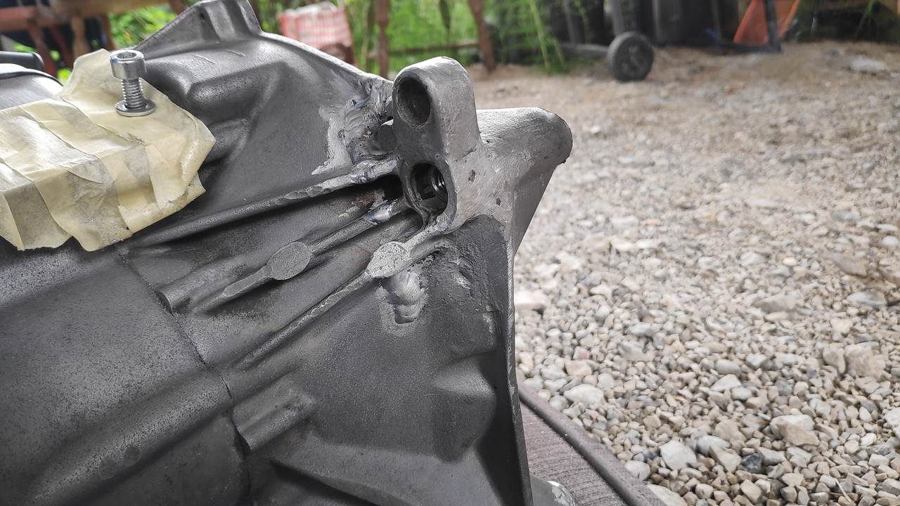

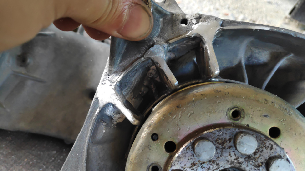

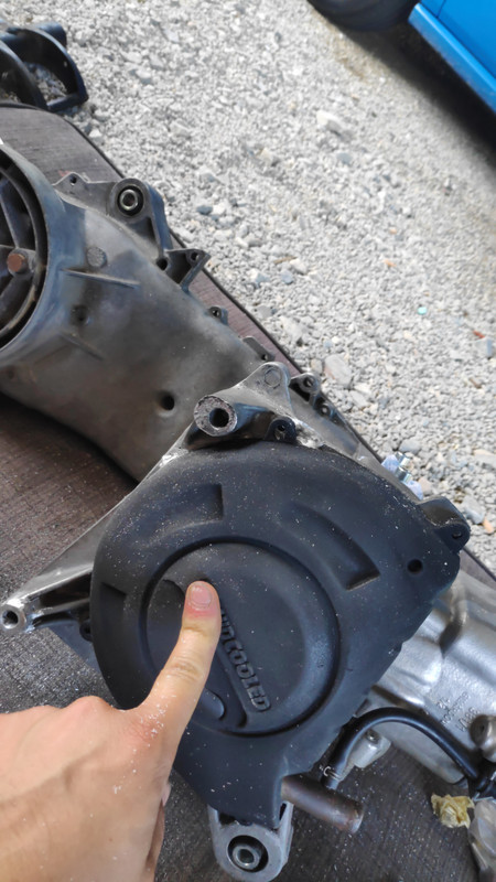

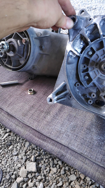

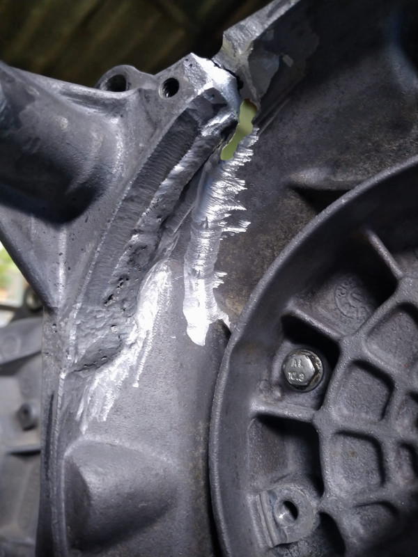

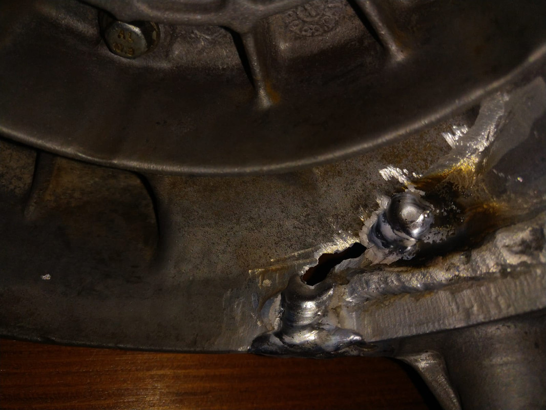

« Odgovori #876 : 12 Srpnja, 2019, 20:20:10 »
Gospodin BP je posvasao blok i pojacanja,ja sam prezadovoljan i puno mu hvala na ucinjenom poslu. :icon_thumright:
Minimalno sam pobijaksirao varove i ojacanja da magnet moze nesmetano prolaziti
Donju usicu sam doveo na mjeru,tamo je netko prije fleksom pobrusio 5mm materijala pa je BP sad dovario taj komad,a ja sam obradio biaksom i turpijom
Ove varove koji smetaju poklopcu nisam dirao da ne oslabim taj dio,pa sam malo pobrusio i prilagodio poklopac.
Zgotovio sam i nosac motora,ugradio pikse i pobrusio minimalno da nosac knap ulazi u ramu.Taj dio je bio malo siri nego kod originala,nazalost nisam slikao,zaboravio sam.
Toliko za danas,sutra ide nastavak radova.Montaza glave,stelanje squisha,promjena getribe na sp-ovu i montaza masine,plastika i jos nekih sitnica.

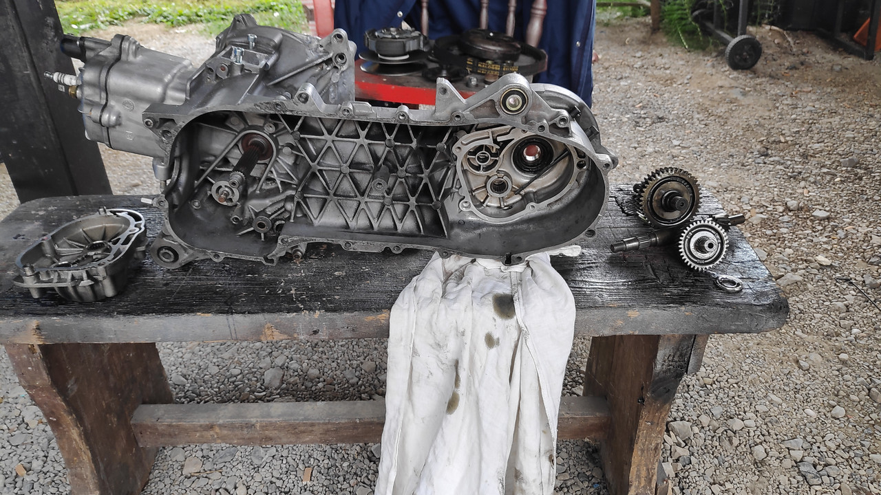

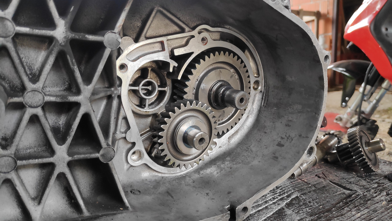

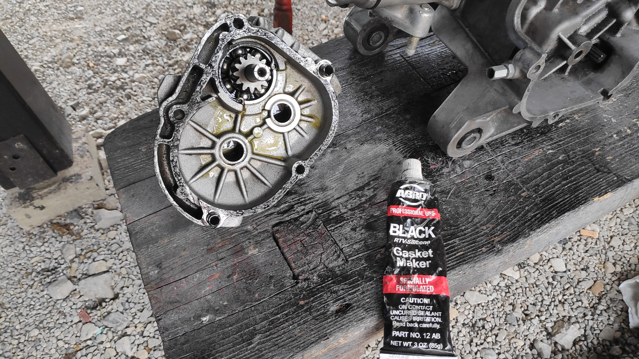

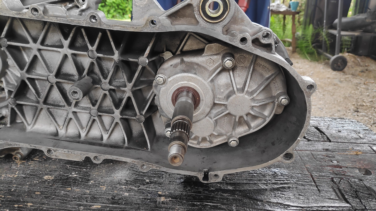

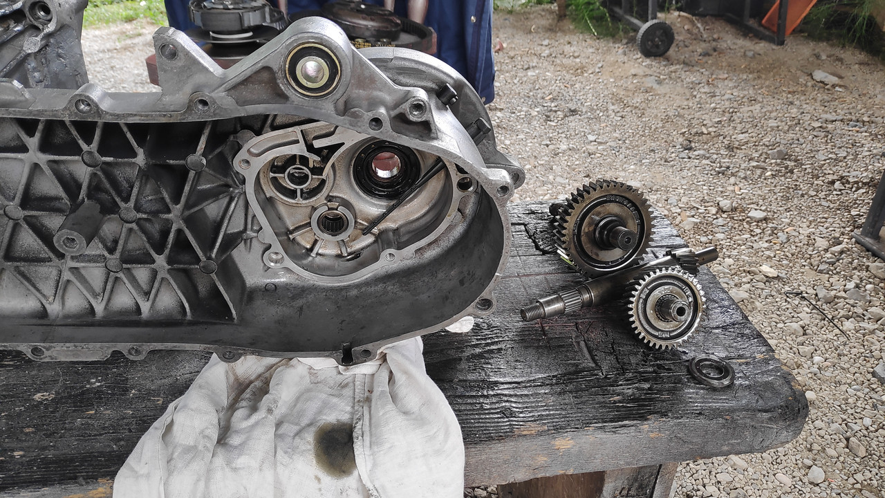

Uzeo sam malu pauzicu za dorucak,posto nema nis radova da ubacim malo za pracenje.
Montirana 180 getriba,a 150 je izletila van.
Raskopano
Sve skupa je oprano u bengi(Tomi ce biti sretan),podmazano i krenuo sklapati.Prebacio sam sve u poklopac od ovog 150 bloka da sve bude u paru.
I evo sklopljeno i stegnuto sve po NM po manualu.Mos mislit,sve je metodom jedan naprema napamet.
Idem sad na slaganje glave,prije sam sve izracunao,sad samo squish gađam.

E i de mi reci kako vadis osovinu primara i taj lezaj?
