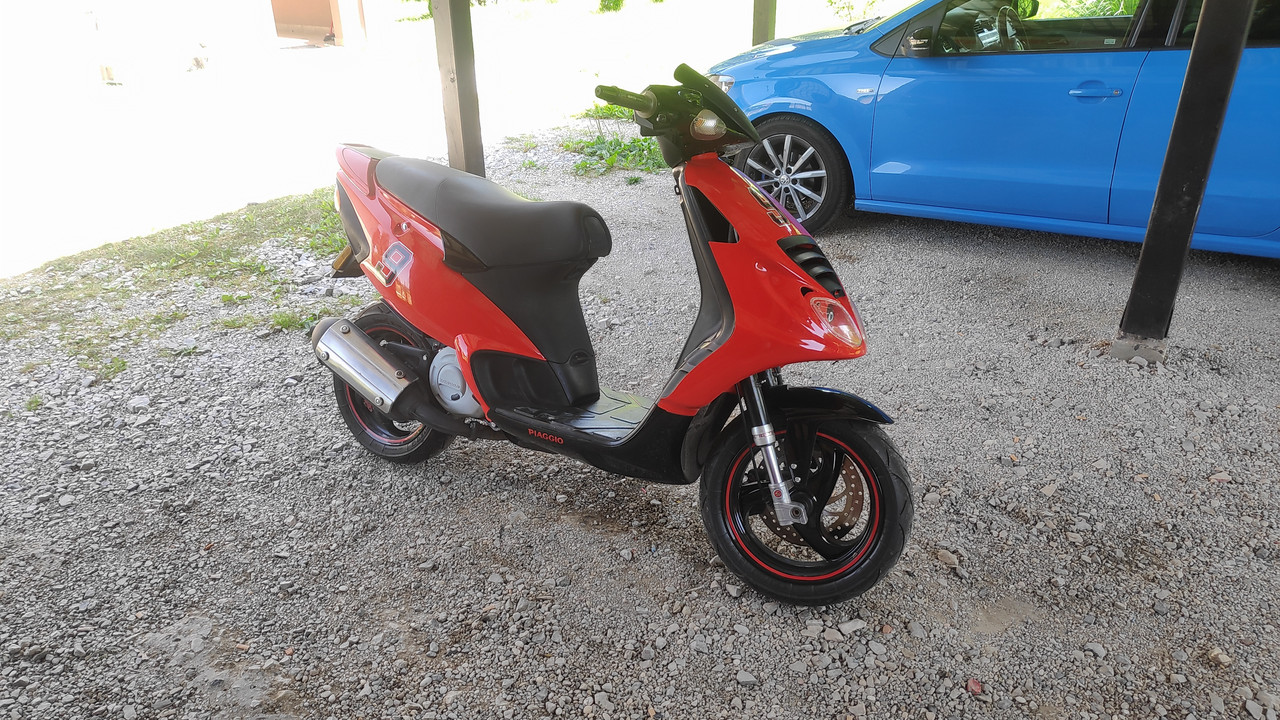

« Odgovori #763 : 14 Lipnja, 2019, 16:20:12 »
Po malo se vozika.Ove visoke vanjske temperature mu non stop pale ventilator.Temp po satu nejde preko pola u vecini slucajeva.Zna se malko iznad pola dici kad mu vadim mast.Ventilator pali uglavnom kad se zaustavim.
Mali photo session

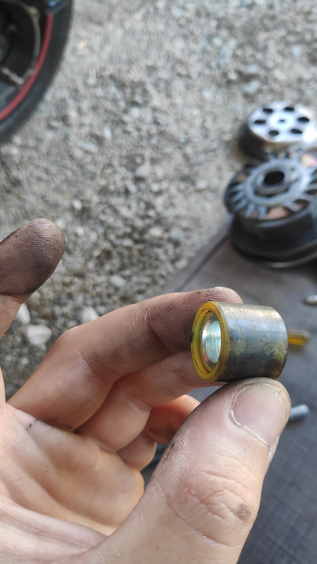

« Odgovori #765 : 20 Lipnja, 2019, 11:50:56 »

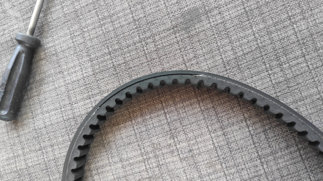

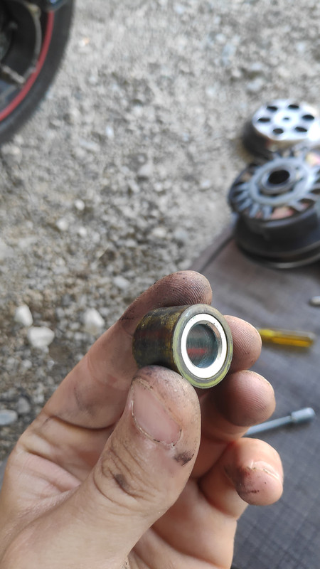

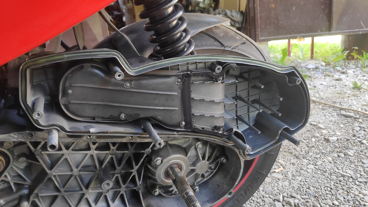

Dosla inspekcija na 1000km,ubiti najvise sam otvarao prijenos iz razloga sto imam malo preteske rolice.
Plan je bio olaksati ove serijske Piaggio koje su presle svega 600km.
Ne mozes vjerovati da su rolice GNOJ,uteg se pomaknuo nakon samo 600km
I onda odusevljenje,strgao se konac sa Malossi remena,pa nemres vjerovati da renomirani remen ima takve anomalije.??
Odg: Dostavni MC2-BB
« Odgovori #766 : 20 Lipnja, 2019, 11:58:38 »
Ma to je dobro vozi taj remen jos, rolice zaljepi loktitom tak sam i ja one svoje serijske pijadove koje sam tokario, utezi se isto pomaknuli pa ih zaljepio sa crvenim loktitom
« Odgovori #767 : 20 Lipnja, 2019, 12:07:13 »
Ne riskira mi se da taj remen pukne i spiga radilicu ili unisti nesto od skupljih stavki u prijenosu...

« Odgovori #768 : 20 Lipnja, 2019, 12:16:31 »
Bb je to navikni se zvace remenje.pogotovo ako ti se grije prijenos moras rupe napravit za hlađenje i neces imat problema.
0981674245
« Odgovori #769 : 20 Lipnja, 2019, 12:40:58 »
Pa j****u sve, kaj ces nakon svakog veceg  tripa mijenjat remen.
Za pocetak treba hladenje rijesit ako Apriliatop kaze da je to najveci problem.

« Odgovori #770 : 20 Lipnja, 2019, 12:53:36 »
Kaki mrtvi malossi remen kupi oem remen pajdo :icon_thumright:
« Odgovori #771 : 20 Lipnja, 2019, 13:07:28 »
Rolice lagano tanko zalij superljepilom s obje strane i vjecne su. Ja to radim na novim piaggo jer nisam lud da mi sjebu vario.

« Odgovori #772 : 20 Lipnja, 2019, 13:30:35 »
Nemoj vozit vise taj remen. Jbg, ili vise ne valjaju  ili si ubo "pravi"
« Odgovori #773 : 20 Lipnja, 2019, 14:18:59 »
A za sad ga vozim,Sukosanac je vec 2kom imao i nikakvih problema nije imao.Izgleda da sam ubo pravog.
Bude mi on rabljenog poslao dok ne nabavim novog,a moram i od dacerovsa dayca 22x834 probat
Stavio sam laksu kombinaciju rolica i sad je to to,puno je zivlji i bolje se ponasa.Spustio se sa 15.5 na 14.7gr.
Predihtao sam i airbox,jer je skuter radio kad mu ulaz zraka zatvorim.Sad nakon budjevine se za 2s ugasi.
Ubacio sam i redsponge umjesto serijskog filtera zraka,posto sad bolje dihta,a lijen sam mijenjat diznu.

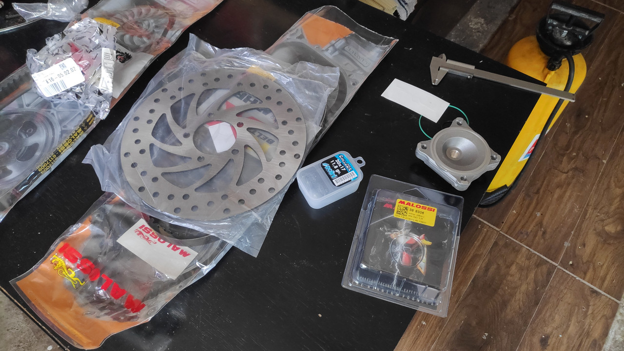

« Odgovori #774 : 21 Lipnja, 2019, 13:29:45 »
Opet je glava pustila,sad mi je prekipilo,otisao sam i kupio nov remen i malossi glavu.
  • Postova: 6209

« Odgovori #778 : 21 Lipnja, 2019, 14:13:43 »
Ne mogu naci svoj post gdje sam ti popljuvao tu kinesku glsvu al dobro. Kad slozis 3 neuspjesne geberalke za redom zbog kineskih dijelova, e onda vala ne bih vise nikad riskirao to.
« Odgovori #779 : 21 Lipnja, 2019, 16:29:11 »
Svi su popljuvali,al jbg...
Eto sad sam uzeo Malossi i dobro.Sutra mjerenje zapremnine i podesavanje kompresije/squisha.Ovak na prvu vidim da je ajnzac u glavi 0.25mm,dok je kod kinesceta 0.5mm.Tak da bude trebao deblji dihtung pod cilindrom
Reklamirao sam i disk,jer je tresao,tako da je namontiran novi.
