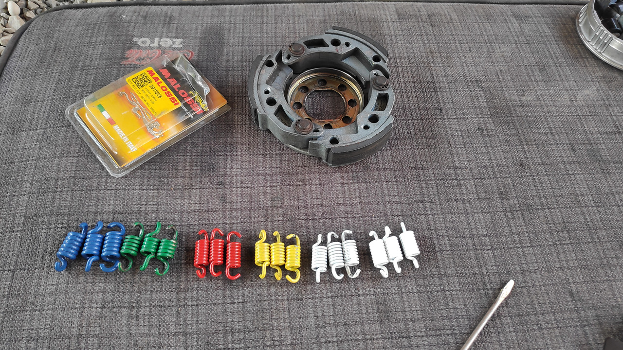

Malo sam u fazi zavrsnog dostelavanja,na tripu sam uocio odredjene nedostatke.Uglavnom po pitanju prijenosa,bijeli centralni je premekan i imam veliki delay na odaziv gasa iznad 80km/h i start mi nije na nivou,prenisko starta i upada u blagu rupu.
Opcenito mi se bijeli centralni okej ponasa,osim sto je premek i u startu blago prevrti nekih 300rpm.

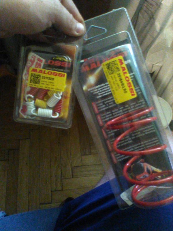

Nakopao sam centralni feder koji bi mogao rijesiti sve moje probleme,a to je crveni malossi feder koji se koristi za vxr-a.On je 8mm kraci i dosta tvrdji od bijeloga,pa cu isprobati kako se on ponasa.
Uz njega sam uzeo i set federa kvacila za vxr-a,trenutno imam najmekse bijele,pa cu staviti odgovarajuce uz ovaj centralni.Sve ovisi koje ce traziti.

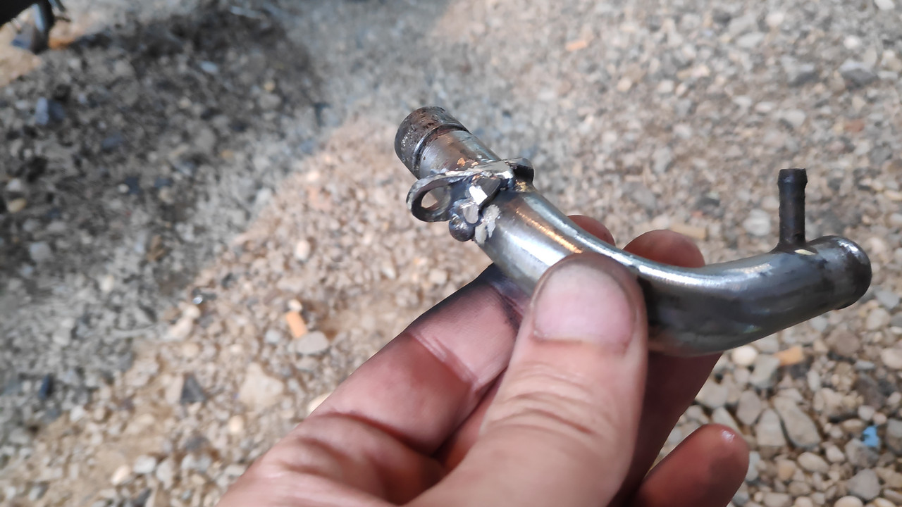

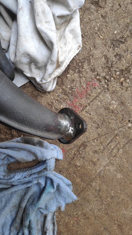

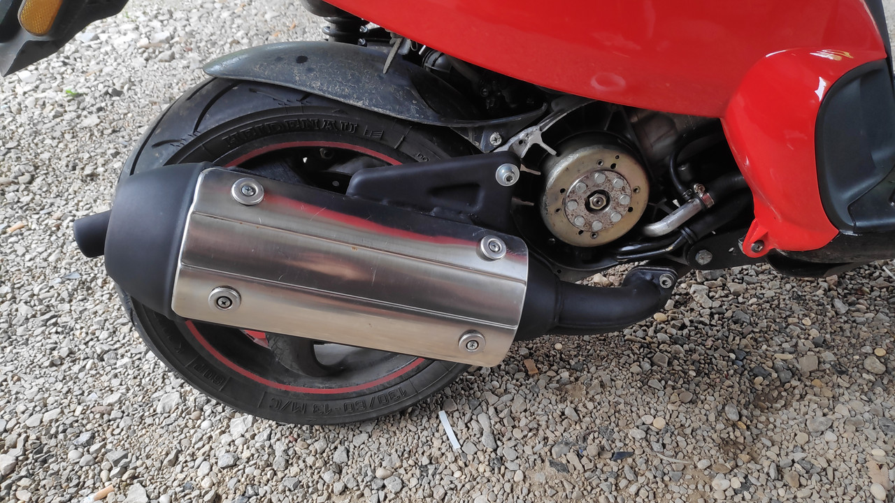

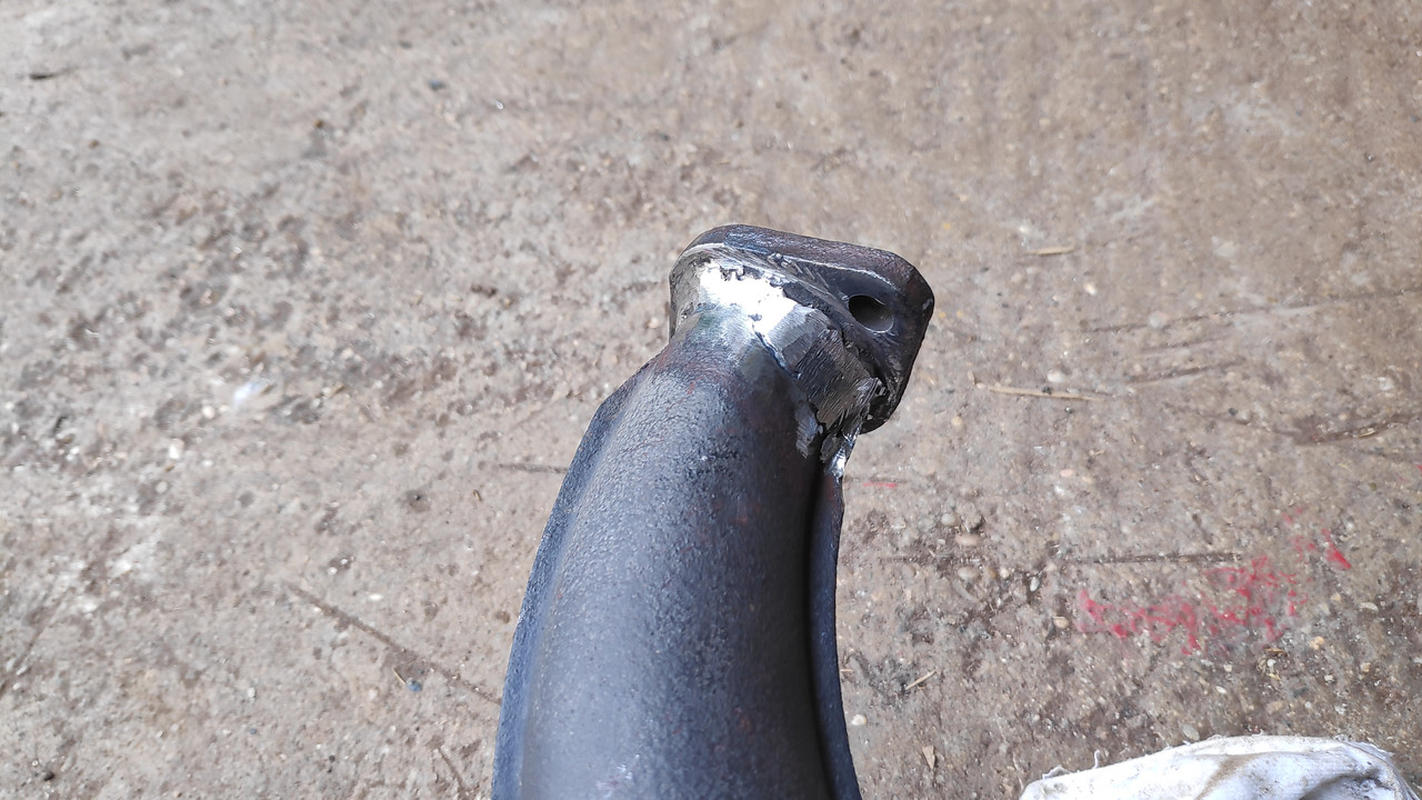

U zadnjih 20km proslog tripa nakon ispostivacine na autoputu mi je puknuo auspuh
Pokraj toga sam vidio i da antifriz slini na ulazu lulice u blok.Ta lulica je bila dosta losa i kad sam ugradjivao,drzalo se na milimetar lema.Nisam rijesiona vrijeme pa je sad doslo na naplatu.
Auspuh smo povarili kod dacerovsa,malo smo se ucili,ali evo drzi vec 2-3 dana,tak da izgleda da cvarci drze.
Auspuh je jos posmirglan i pofarban na novo,montiran i ubacio sam ove sire podloske

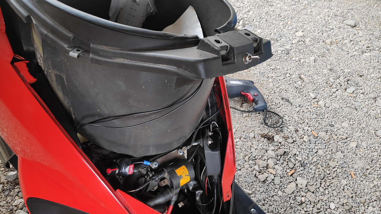

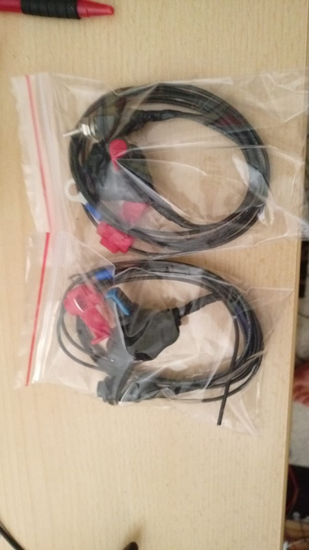

Corectorova blokada je spojena,radi perferktno,postelano u 2min bez ikakvog problema i sa njom radi kao 50cc sa bacvom.
Evo pozicija prekidaca sa dignutim i spustenim sicom,tako sam isto imao i na proslom mc3 i mjesto je super
Jos jednom hvala Corectoru na donaciji blokade.

Igrao sam se i sa prijenosom,stavio tvrdji centralni,tvrdje federe kvacila i opet nisam bio zadovoljan,tako da je malossi torq za sad izletio van.

I jel ima ta lulica za kupiti nova? Meni je toliko hrđava da mi nije jasno da jos nije porozna

Ja sam zeznuo kod montaze auspuha,ostao mi je napet bas na dijelu di je puknuo.Bio sam lijen popustat na nosacu i jbg puknuo je.

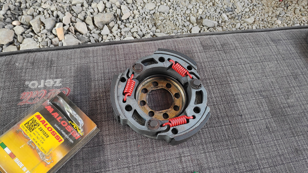

Prijenos sam ufazio,crveni federi kvacila iz malossi seta za vxr
Probalo se nekoliko kombinacija
Obrtaljka je spojena i probano vise kombinacija federa i rolica.Na kraju se odlucio za crveni kratki centralni od vxr-a jer je najbolje drzao okretaje.Svega 200rpm oscilacija kroz ubrzanje.
Probano u kombinaciji sa 15,14.5 i 14gr rolicama,na kraju su ostale 14gr.Imam 7950-8150 rpm kroz ubrzanje.

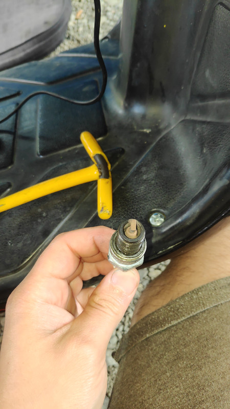

Kako sam sa svakim skuterom nakon slaganja imao peh,tako je i sa ovim...
Prije ovog zadnjeg tripa u Knin desila se havarija,samo 5km od doma sam ostao u kvaru.Blokao mi je termostat u zatvorenom polozaju i temperatura otisla u iber.Cim sam skuzio stao i ugasio skuter,ali on je od prevelike temp nastavio radit bez iskre,samozapaljenjem.U tom momentu se nisam odmah snasao pa je skuter radio 15ak sec na leru dok nije cvikao od temperature.
Kad se ohladio upalio sam i odvezao se doma,u medjuvremenu se culo da je termostat otvorio.
Doma vidio da curi antifriz,brtve su se rascopale od temperature,pa se umjesto na trip serafalo kod mene doma.Novi dihtunzi,malo pociscen cilindar jer nije jako cvikao i oko 17h se krenulo na trip.
Sve je bilo dobro do Korenice gdje je iz nekog cudnog razloga pumpa vode prestala radit,tj nije se pokrenula nakon paljenja motora.
Opet isti scenarij,ali ovaj put na manjoj temperaturi,skuzio sam prije crvenog,ali svejedno opet imao samozapaljenje kojeg sam ovaj put udavio sa podizanjem coka.
Nakon toga sve super do povratka di je prvo pukla posuda vode,pa ispala stopica od vodene,ventilatora i svjetala iz kucista osiguraca.Sreca skuzio da pumpa ne radi kad sam kontakt dao jer sam vise pratio i osluskivao nego gledao cestu.To je vjerovatno i u Korenici bilo,ne vidim drugi razlog.
Na kraju kad sam ga ganjao magistralom naglo se utromio i poceo rapidno gubit snagu,trokirao je abnormalno.Probila brtva glave i cilindra i sav antifriz je izbacao po cesti i u blok.
Tu taj ukleti trip zavrsava za mene,zvao Daxa i Corectora i decki su autom dosli po mene i skuter,Suhi me slepao od Karlobaga do Senja...
Hvala jos jednom cijeloj ekipi,najjaci ste!
