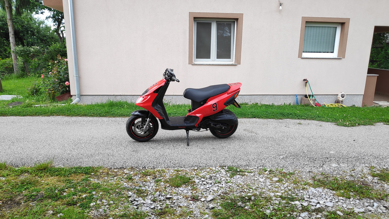

« Odgovori #700 : 27 Svibnja, 2019, 17:25:37 »
Jos malo i na drumu sam  :headbang:
Offline Dax
  • Postova: 1357
Odg: Dostavni MC2-BB
« Odgovori #701 : 27 Svibnja, 2019, 17:29:00 »
Ajmoooooo
Teraj to na cestu i bok
« Odgovori #702 : 27 Svibnja, 2019, 17:43:45 »
To je to, od danas je u stalnoj upotrebi!!!
« Odgovori #703 : 27 Svibnja, 2019, 17:56:20 »
Vidi malog je dobar :D
« Odgovori #704 : 27 Svibnja, 2019, 18:31:22 »
Bitno da budeš brži od Fadila,a siguran sam da budeš
« Odgovori #705 : 27 Svibnja, 2019, 19:49:48 »
BB mu stoji ko saliven!  ;D ovo ja zovem kulturno odrađen skućo, baš s ukusom bez pretjeranih dječjih gluposti i šarenila.

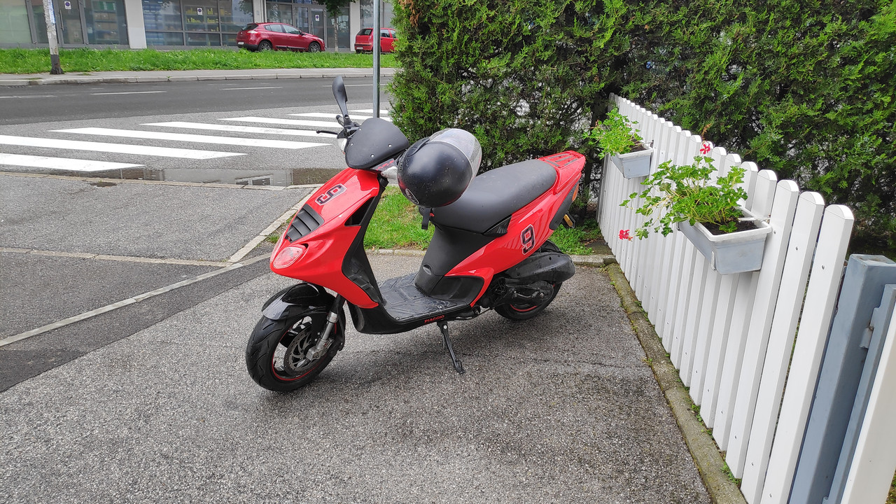

« Odgovori #706 : 28 Svibnja, 2019, 15:22:34 »
Hvala
Prvi malko veci dzir i opere me kisa...hahahah
Heidenau ubija brasno po mokrome
Evo me kod Diteka na kavi
ally financial near me
« Odgovori #707 : 28 Svibnja, 2019, 18:58:16 »
Prejebeno, skutercic :D

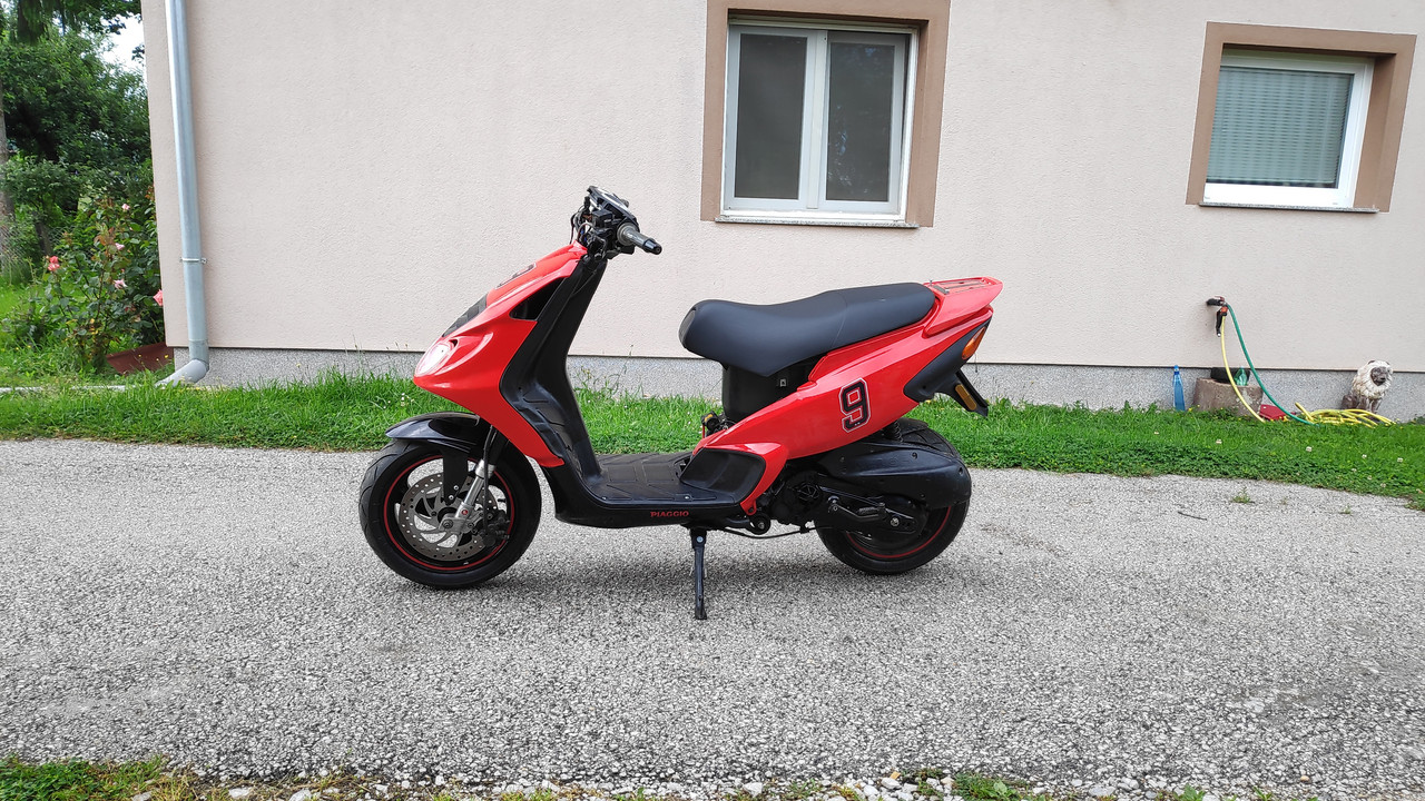

E sad utisci.
Skuter se jako lijepo vozi,iznenadio sam se,jer meni trenutno vise pase nego dok je bio 50cc.Gume su fenomenalne,po suhom je osjecaj da je granica visoko gore i da se moze brutalno polegnut.Po kisi sam isprobavao dok nisam naletio na zebru u ubrzanju sa 60-70km/h i napravio powerslide :D,ali kocenje i drzanje je odlicno po mokrom.
Power je na glasu da se super vozi,ali meni je ovo zesce od powera.Ima vjerovatno utjecaj sto su na poweru gnoj gume,a ovdje vrh.
Vibracija nema puno,rekao bi u rangu serijskog sr-a/sp-a.Sad kad su dosle plastike gore nista ne zvrnda i ono nacukavanje kod otpustanja kuplunga je zanemarivo.

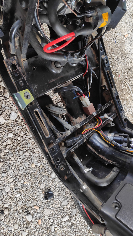

Imao sam puknuce posude vode,pa je Zvonkec donirao drugu,to me toliko razveselilo jer ima dva sata drkanja da se prednja plastika upase i postelaju luftovi,doslovno je sve na milimetar.
Temperatura u voznji je na sredini skale,kad ga se dobro izgasira i stane pali ventilator,termoprekidac je ispravan i u trenutku paljenja je koliko sam vidio 80c,a ugasi ga na 70c.To moram jos ispitati.
Radio sam nosace za ralicu,da to lici na nes kad se sastavi.
I kako to izgleda upasano,bolje od tog sa ovim kilerom nejde.Sa boka sam naslonjen na kiler,far je na 2mm od ventilatora,zice su mukom propeljane da ne smeta nicemu i tak...uglavnom gimnastika zesca.
Ralica je na jednom dijelu di crijevo od vodene pumpe ugrijana i zapigana prema van,jer nije moglo sjest na zakacke zbog crijeva
Danas u voznji na povratku doma mi se celjust prednja odserafila,cuo sam da nes lupka kad stisnem kocnicu.Sreca imao sam imbus sa sobom,pa sam stao sastrane i stegnuo to.
Ujutro sam stavio napunjen aku na 13v,na povratku sam imao 11.2v i xenon se ugasio.Nezz u cem je problem,ocito regler ili namotaji nisu ispravni,morao bi drzati napon,bez obzira sto je aku slabiji nego bi trebao bit.
Trebam neki savjet,di kopati,sta traziti ili mjeriti?

« Odgovori #709 : 28 Svibnja, 2019, 21:16:42 »
imas puno trosila koja su spojena direktno na akumulator. pumpa, xenoni, ventilator moguce da  namotaji ne mogu punit u jednakoj kolicini koliko stalna trosila prazne.
« Odgovori #710 : 28 Svibnja, 2019, 21:21:44 »
Ma nekaj tu ne stima,ventilator ne radi stalno,nego samo povremeno.Zarulja je jedna od 35w i pumpa vode koju 50cc namotaji uz svjetla vrti bez ikakvog pardona.

« Odgovori #711 : 28 Svibnja, 2019, 21:22:05 »
Prva liga je skut pajdo...svaka cast
Isti moj prvi skut samo naravno s boljom masinom..
Ispitaj punjenje tj napon u normanoj voznji pa napisi rezultate..moralo bi to tjerat sve...to paljenje ima struje na prodaju..
Na sarafe prednje celjusti stavi loctaite i normalno zategni.
Opcenito nakon bolje voznje provjeri sve sarafe i dobro dotegni i dalje nemas brige..i one na auspuhu obavezno.
« Odgovori #712 : 28 Svibnja, 2019, 21:49:39 »
Hvala Ljubo  :icon_biggrin:
Neki dan sam kupio multimetar i vec dva dana nemam pojma gdje sam ga ostavio.
Mjerio sam neki dan i imao na leru 11.7V,a oko 4000rpm sam imao 13.5V.
Sad je maloprije Dax bio kod mene i on se bori sa prefilavanjem,on na leru ima oko 13V,a u voznji kaze i da do 16v dolazi.
Znam da sad imam premali aku,ali ako struja nije sposobna nafilat mali aku,ne bude nafilalo ni veci,samo ce malo duze izdrzati matretiranje...
Na nosac celjusti imam lufta da sa unutarnje strane da stavim matice,pa bum tako i napravio,stavit cu i loctitea.

« Odgovori #713 : 28 Svibnja, 2019, 21:56:13 »
Uf to na leru je slabo punjenje pajdo..trazi problem..kak si spoji to na na 50cc struju ili?
Promaklo mi je to sa strujom u temi
Dax jel mozda skinuo dolje zarulju u ralici?
Oma je bila da smanji punjenje..iako su meni bile vrijednsti vece i sa sp i sr paljenjem..mozda je do reglera ali i on je novi..
Tako da jbt ne znam stvarno...on previse ti pre malo. :icon_scratch:

« Odgovori #714 : 28 Svibnja, 2019, 21:56:30 »
skut kad je ugasen treba imat preko 12V. u leru triba imat veci napon od ugasenog. Tebi je ta baterija za garbič.
a jeli nešto uz bateriju u kvaru triba vidit

« Odgovori #715 : 28 Svibnja, 2019, 21:58:00 »
Akumulator itekako ima veze. Prvo njega rijesi da si odklonio jednu neispravnu stavku.
« Odgovori #716 : 28 Svibnja, 2019, 21:59:09 »
Probao sa dva akua,ovaj drugi sto je trenutno gore je sa powera skinut,on je kupljen u 6-7mj prosle godine i nikad nije nikakvog problema bilo sa njim...
Ima kako sam spajao,regler je od 150cc i paljenje,bobina,cdi takodjer.Nastekao sam se na dzek od 50cc sa plus,minus i plus nakon kontakta.Regler 50cc je izbacen.Za zmigavce koristim aprilin relej i on je spojen sa dzekom 50cc,plus nakon kontakta i ustekan je u jos jedan pin od zmigavaca.
Uglavnom sve radi,samo je to punjenje preslabo.
« Zadnja izmjena: 28 Svibnja, 2019, 22:03:16 dario007 »

« Odgovori #717 : 28 Svibnja, 2019, 22:00:57 »
12.8 do 14 je ok punjenje.. vidis ako prefilava zarna nit tj zarulja dobije crni trag, to je  znak da je vec kriticno.
Ali definitivo ti je slab naa leru a vjerovatno i malo poslije. Probaj drugi regler tj od daxa nek posudi hahha

« Odgovori #718 : 28 Svibnja, 2019, 22:11:16 »
Ako na 4000 imas 13.5V to je ok. Ali napuni akumulator kak spada. Regler se dimio ... Krenuo bih od njega

« Odgovori #719 : 28 Svibnja, 2019, 22:35:22 »
Ako imas 4ah normalno da nece raditi
