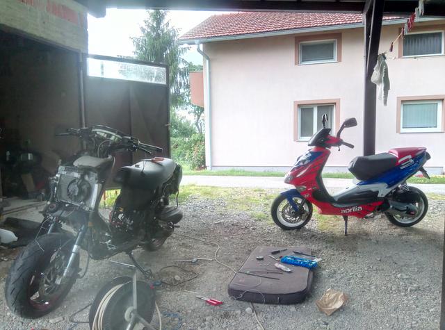

Uff danas je bio jebacki dan.Prvo sam rano jutro poludio na najjace.Jucer Corectora izdavim kako i sta spojiti i covjek si da truda i sve mi do detalja objasni(svaka cast Pero,hvala ti),ja to sve sebi zapisem da odma od ranog jutra napadnem.Kad ono ja sve neke druge boja zica imam.E onda sam ga opet izmaltretirao i covjek mi sve objasnio.
Pa sam ispeljao vozilo i krenuo lagano raditi
Navratio je dacerovs pa mi je pomogao vilicu ubaciti da se ne patim sam.
Gornji lezaj volana je bio rasipan,pa sam ga skinuo sa Powera za dijelove.
Lezaji su oprani u bengi i na novo podmazani
Vilica komplet ustekana  i stegnuto

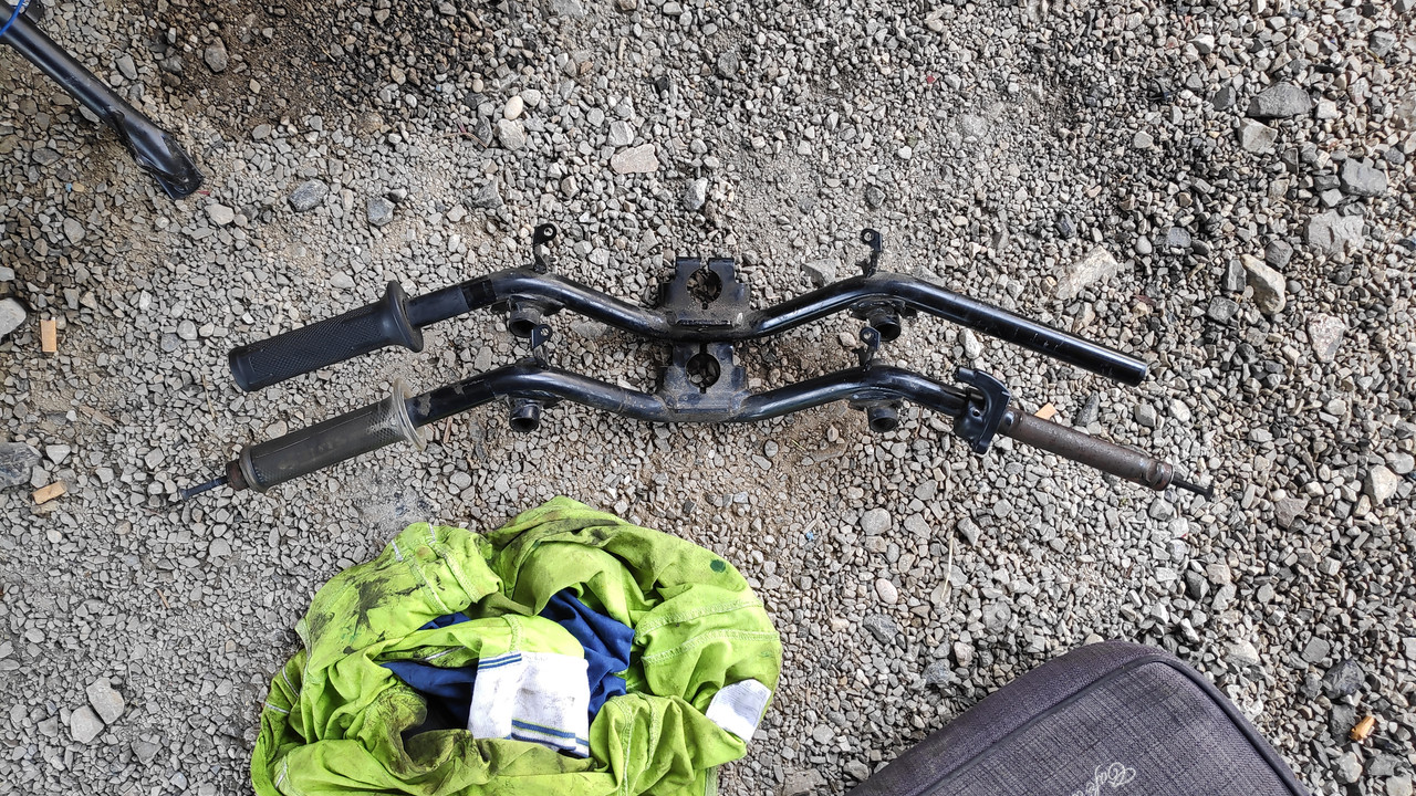

Stavio sam i volan sa Powerceta radi utegica volana i novopolakirane rucice kocnica.
Spojio lajtung i isprao sistem da sam dva puta propustio ulje da ispere sve.Nakon toga odzracio kocnicu
To je to sto se tice prednjeg kraja

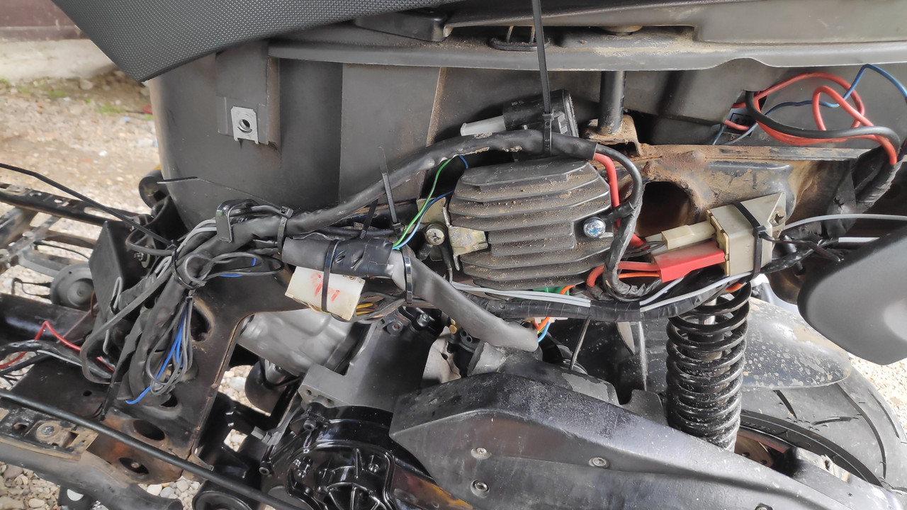

Onda sam se bacio na struju.Slozio nosac reglera
I lagano krenuo u spajanje.
Tu je dosla ekipa,pa smo se bacili na posao.Svatko je nesto radio i brzo smo ga skompletirali za prvo paljenje.
Pa evo i prvog paljenja
Tu smo uocili da antifriz slini na poklopcu glave,pa to trebam sanirati.Druge stvari su okej,masina ne udara u ramu,selen fino upija vibracije.Malo vibrira,al sve visi sa skutera i klaparaju plastike koje su gore.
Odzracili smo sistem,jos naknadno ubacili airbox i jebali smo mu kevu svi po redu.Moraju karike sjest u nikasilu :)

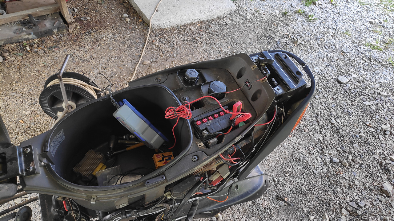

Druga stvar,spojio sam punjac aku-a dok skut radi i pokazuje samo 12.4V.

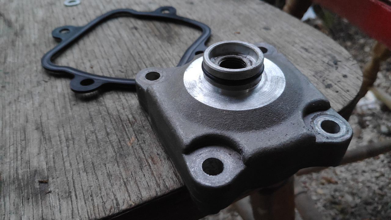

Naravno idem dalje u vidu problema i sanacija istih.Imao sam curenje na poklopcu glave kod svjecice.Pa sam raskopao poklopac i glavu.Poklopac je udarao u glavu prije nego se full stegne,pa je glava isla kod tokara na doradu.
E moj kinesce,koliko muka sa tobom.Nista sve je skompletirano nazad i nalijem antifriz,kad ono curi zesce nego prvi put.
Onda sam ponovno raskopao,namazao kilu diht mase i sklopio da se susi do drugog dana.Danas ulio antifriz i sad je rijeseno,ne curi vise.
Spojio sam relej zmigavaca i to sljaka,nanovo izolirao i malo bolje poslozio to ozicenje i povezao steznim trakicama taj kupus od zica.
Provjerio punjenje i jos uvijek imam preniske vrijednosti.Od 12.4-12.8V.Vozio sam se i taj napon na aku-u se uvijek drzi tak.
Treba provjeriti jel sve dobro spojeno i sta je sa reglerom,posto sam na prvom paljenju imao smrad i dim iz reglera.

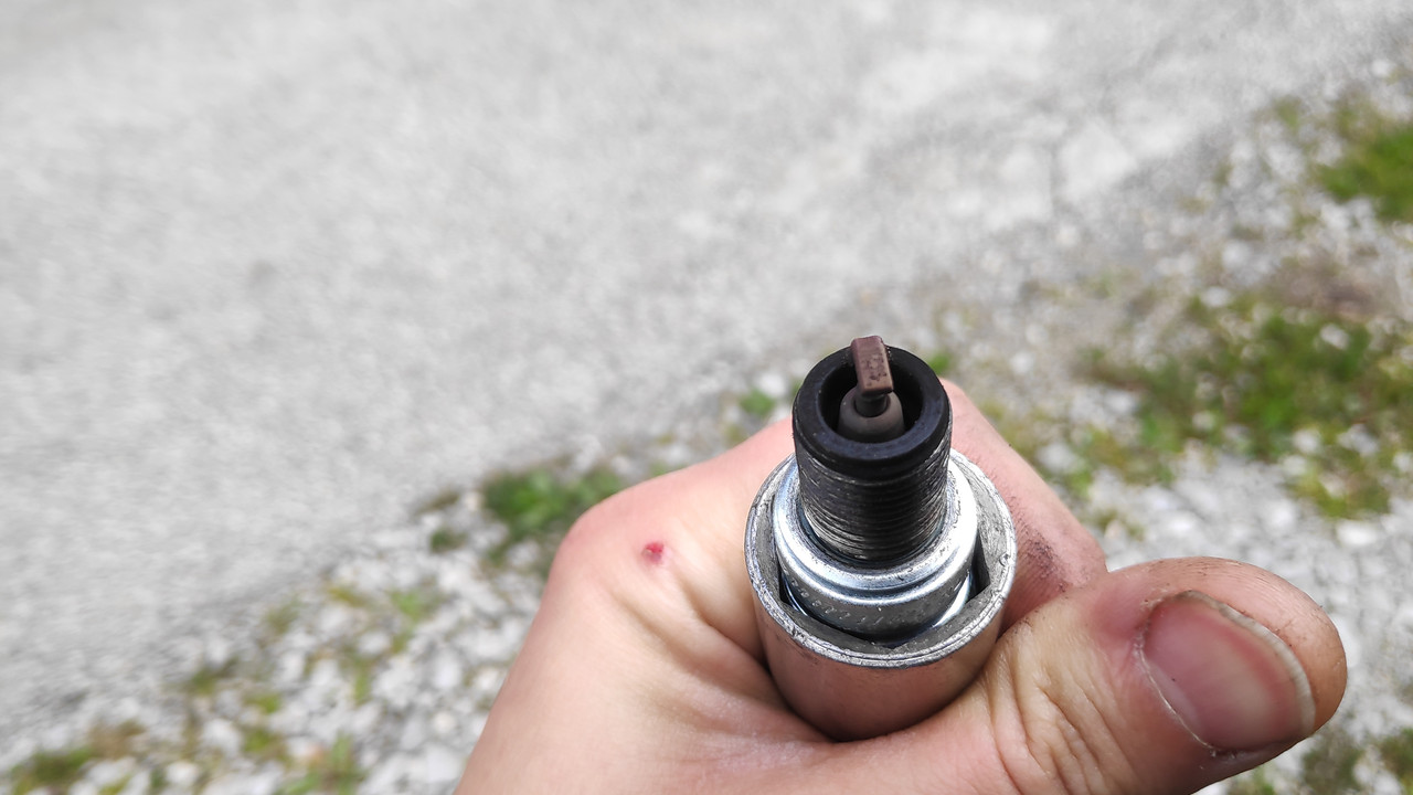

Provjerio svjecicu nakon punog gasa.Trebat ce malo smanjiti glavnu diznu,tipa 2-4br.

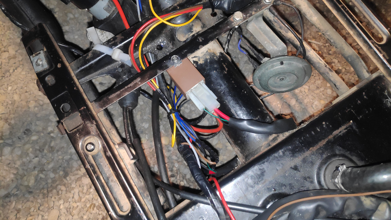

Posudio sam multimetar od druga Zvonkeca,regler na kraju dobro fila.Na malko pojacanom gasu imam punjenje 13.5V

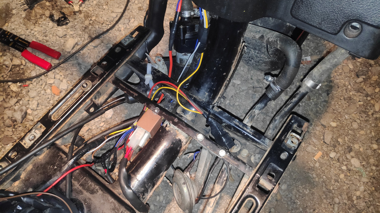

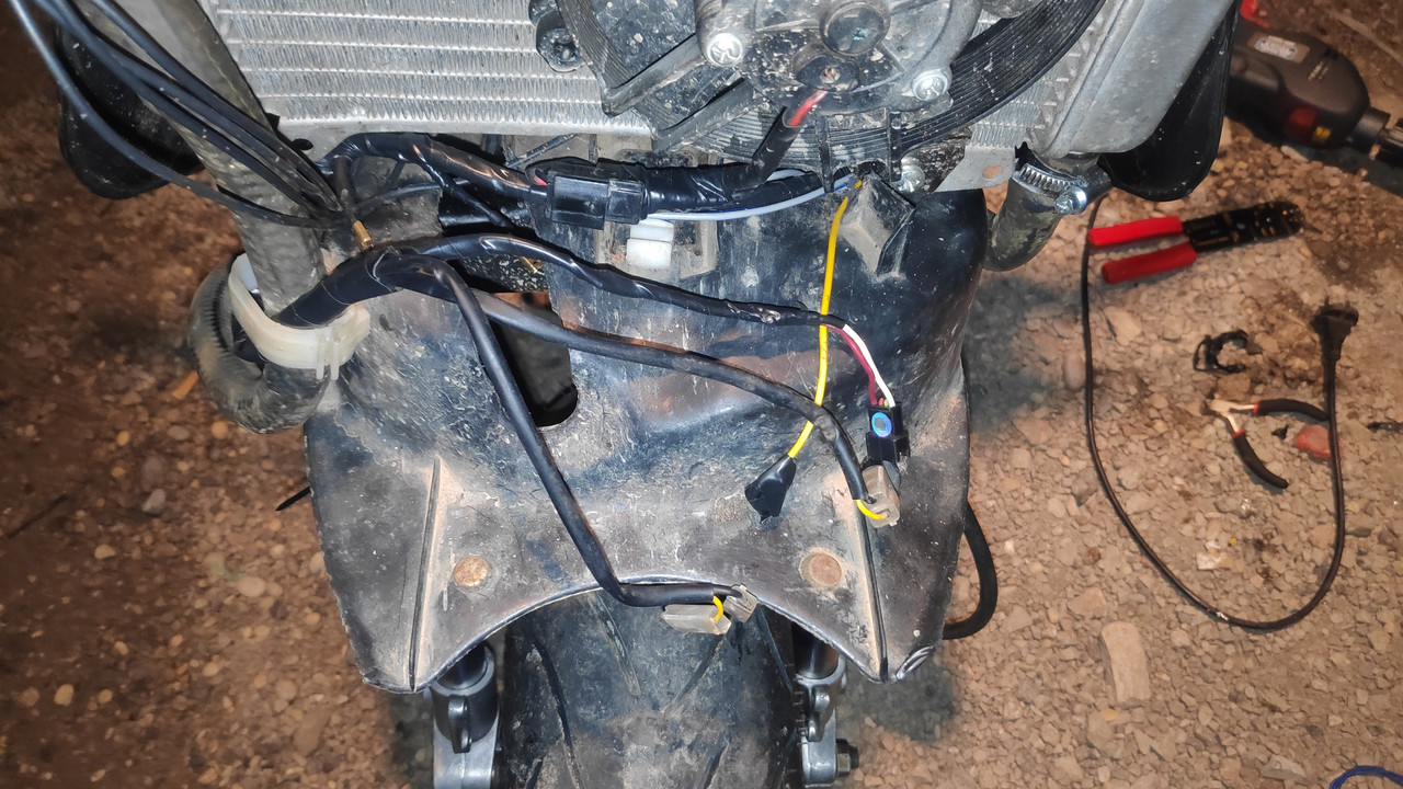

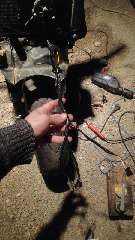

Danas sam isao rijesavati svjetla,sinoc sam zagnjavio lukuzikaovica da mi objasni kako i sta spojiti,pa smo proveli 2h na telefonu,razmjenjivali slike i skice i na papiru sve spojili.Tj on je spojio,a ja tudum sam pokusao shvatiti.

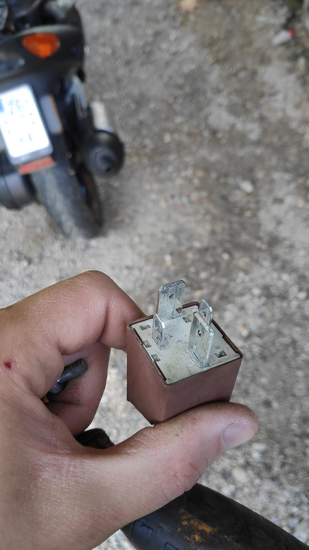

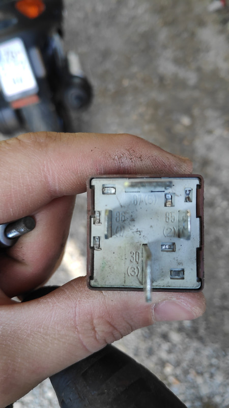

Tako da je ubacen jos jedan relej koji pokrece svjetla.Ubacen oem prekidac sa 3 pozicije,za poziciju i kratko svjetlo,isto tako i oem salter dugo/kratko.
Sve je spojeno na orginal stopice i cijela instalacija svijetla je na stek gore,prema novim komponentama.Znaci xenon,klapna dugog svjetla,pozicija i jos jedan izlaz za po potrebi spojiti orginalno kratko svjetlo(citaj ako ce kenjat na tehnickom,istekam xenon i ustekam balonku kroz prednju resetku)
Pa evo slika releja
I gdje sam ga spojio i smjestio
Evo novo slozene instalacije
I kad se to malo poslozi da svaki kabal bude di treba
I video kako to funkcionira.Na zalost mobitel nemre predociti stvarno stanje,al ubija brasno u mraku
Jos moram zutocrnu ukopcat u zicu pozicije,jer nemam osvjetljenja sata.
Jos se spaja kontrolna lampica za pumpu vode u sat.Ukoliko se lampica ugasi,krepao je relej i pumpa ne radi.Realno toga ne treba jer ima temperaturu,ali nek se nadje...
Ubacen je i aku od powera,jer je ovog ubilo isprobavanje .
Hvala dacerovsu i nyzvi koji su bili kod mene na druzenju i serafanju i Lukizikaovicu i Corectoru na pomoci oko spajanja.
