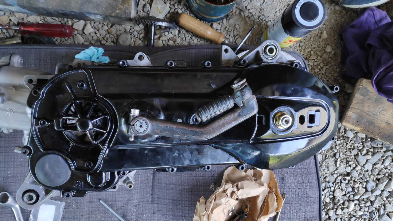

Krenuo sam raditi na prijenosu,kuplung je opran dimerom,lagano posmirglsne lamele i stavljeni bijeli federi gore
Tijelo multivara sam kupio novo,pa je i to instalirano,kalota ostala stara i distanca od multica,uzeo sam i nove klizace koji imaju drugaciji dosjed pa sam i to morao brusiti i prilagođavati,jos uvjek je malo knap u nultom polozaju,ali je to sad okej

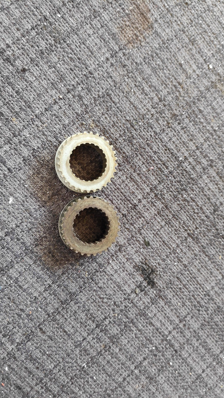

Naisao i na problem,zupcanik uljne je krvavo utisnut
Posto mi se nije kemijalo sa okretanjem,jer je novi OEM 50kn,uzeo sam novog
Polutka je sklopljena jos prije sa novom Malossi masti,stavio sam kratki bijeli feder i to sklopio.
Ventilvar i zvono su okej,pa je palo ciscenje/brusenje i sve je montirano.Naravno nove matice za radilicu i primar sam takodjer novo stavio i novu krunu za kurblu.
Tu je naisao dacerovs,pa sam ga ugnjavio za pomoc oko sklapanja mehanizma kurble.Tu sam uzeo rabljeni dekl sa dobrim mehanizmom,pa je sve preslozeno u moj dekl di su bili podrobljeni zubi od polumjeseca.
Ponovili smo jedno 7 puta da utvrdimo gradivo i da jedan od nas dobije po prstima.Prsti su ostali netaknuti,a deklin je slozen.

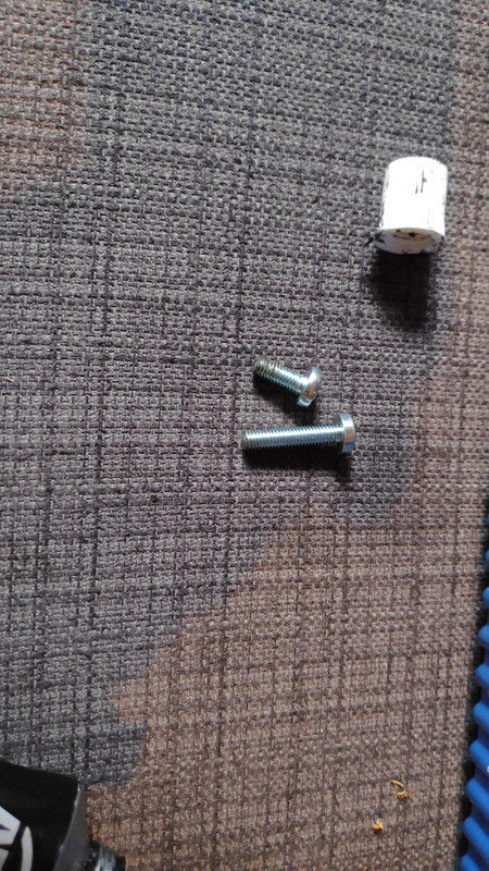

Naravno da ne prodje bez problema,neki idiot je auzrajsao navoje na usisu koji drze lamele.Probao sam popraviti m3 ureznicom,ali nema spasa.
Kako loctite na tom dijelu ja ne vidim kao opciju da nebi bila havarija ako taj serafic upadne u blok,kupio sam nove duze serafice koje cu stegnuti maticama iznutra.Nije sto je trosak 5kn,nego izgubim vrijeme i vozim se naokolo jer doma nemam nijedan takav serafic...
