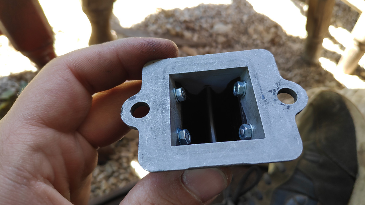

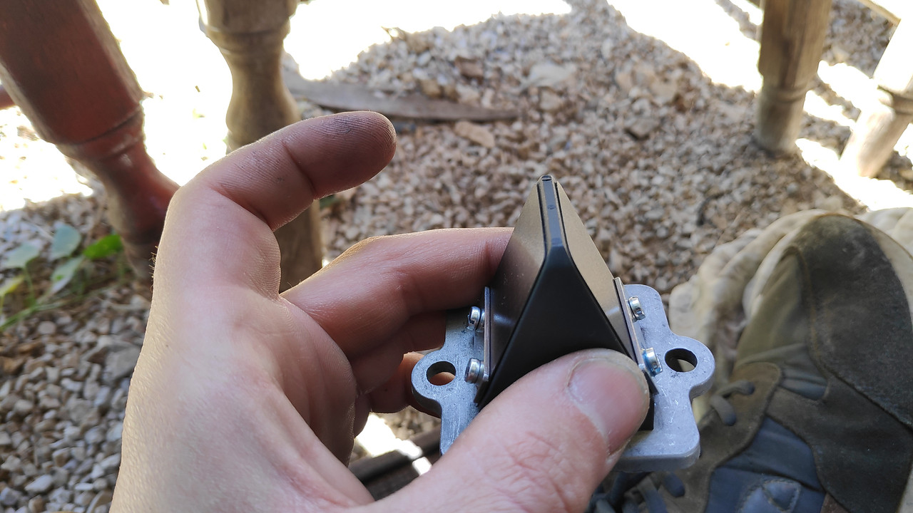

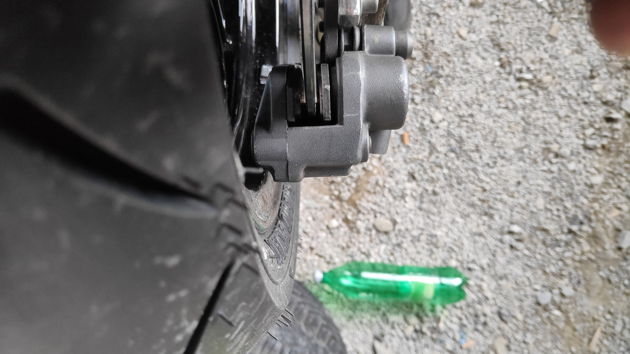

Jucer se isto radilo.Poslozio sam onaj usis do kraja.Morao sam ici na matice iznutra.Jos sam dodatno loctiteom namazao to sve da drzi ko pas jeza.
Na kraju sam sam krenuo u izradu adaptera,uzeo sam iz druge radione komad celika od 8mm.
Odrezao komad i pripasao prvo na celjust.Na tom dijelu su rupe 8.5mm,a na celjusti su navoji.Odma sam i serafe obradio na mjeru.
Onda su bila brusenja,skracivanja,mjerkanja itd.Nikakvu sablonu nisam radio,nego sve radio na licu mjesta.
Na strani vilice je oznaceno,probusene 6mm rupe i napravljen m8 navoj
Jos su pale mini dorade oko slicanja rupa i dobivanja svega skupa u centar.Evo kako to izgleda
I usporedba staro vs novo

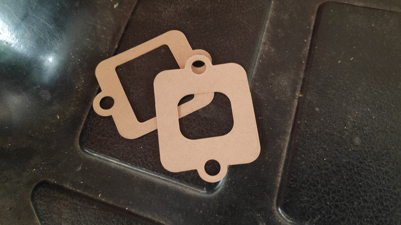

Krenuo sa montazom usisa na blok.Stavio nove dihtunge koje je trebalo malo prosiriti sa unutarnje strane.
Onda stavio usis,novu Pia prirubnicu i nove serafe.

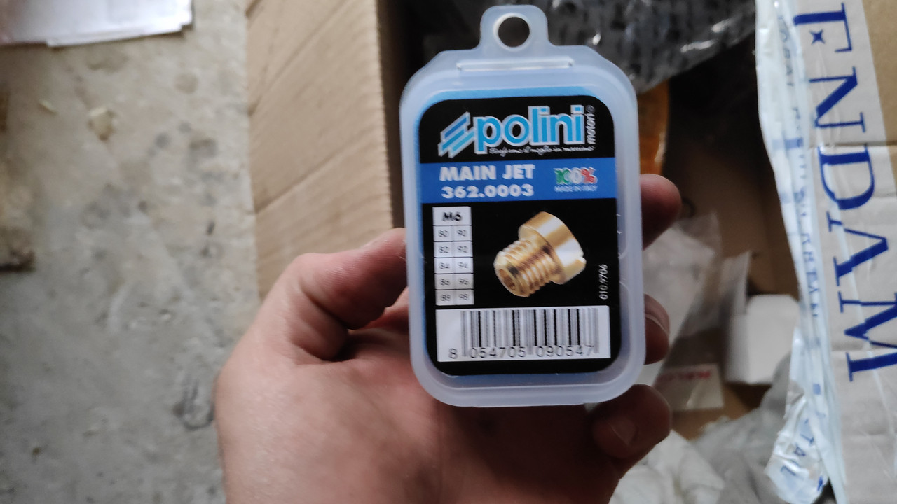

Otpakiran i novi set dizni i za pocetak ubacena 96 iz seta

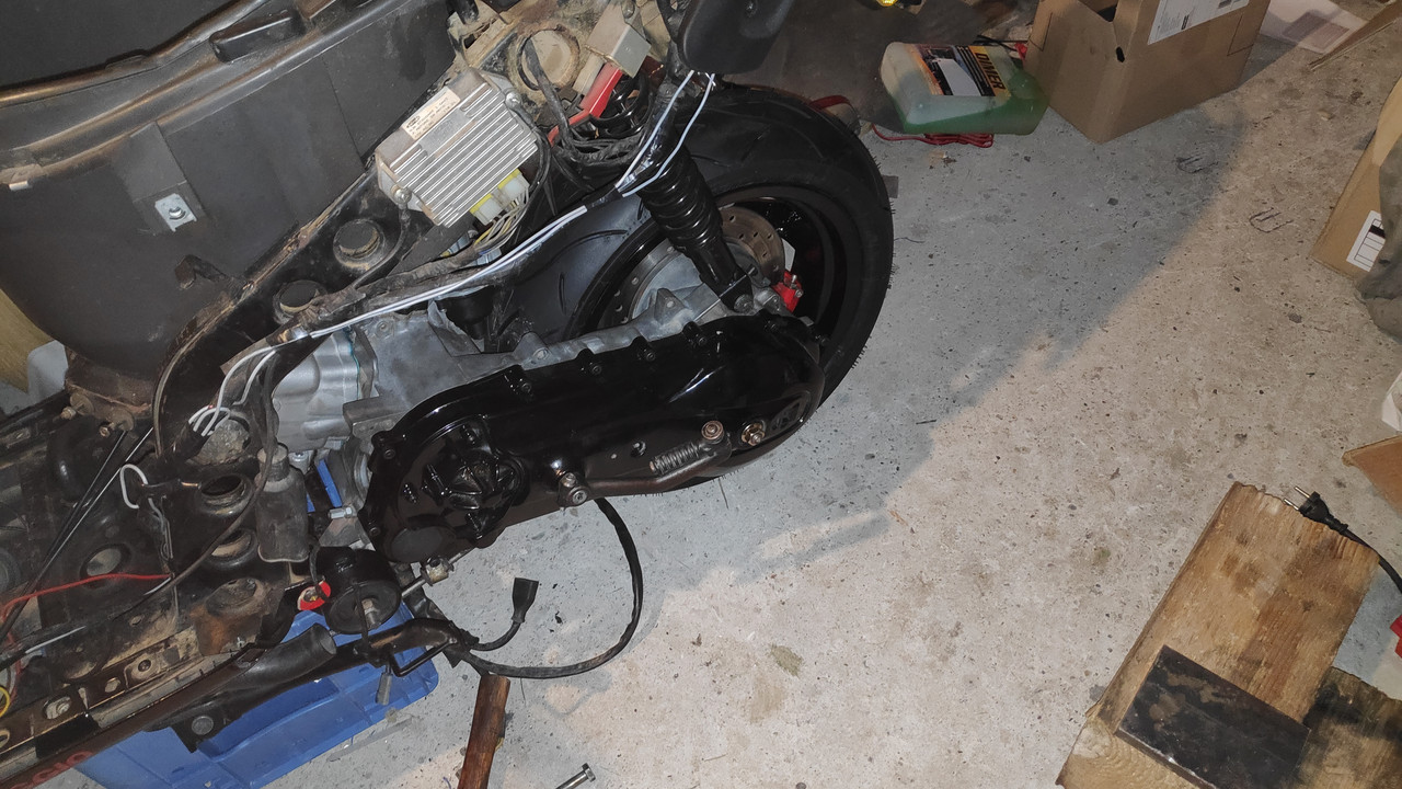

Nakon toga okacio masinu na ramu.Nabacena zadnja celjust i kotac.
To je to od jucerasnjih radova.Odma nakon stavljanja masine sam vidio da uvodnik sajle stoji dosta blizu kade sica,morat cu neki nizi smontirati,ovaj bas ima ogroman luk.
Polako to sve dolazi na hrpu :)

Neki usisi su u orginalu tako rijeseni,tako da nema brige...
Veci navoj moze,ali od bloka nemre serafic sa vecom glavom. :sad1:

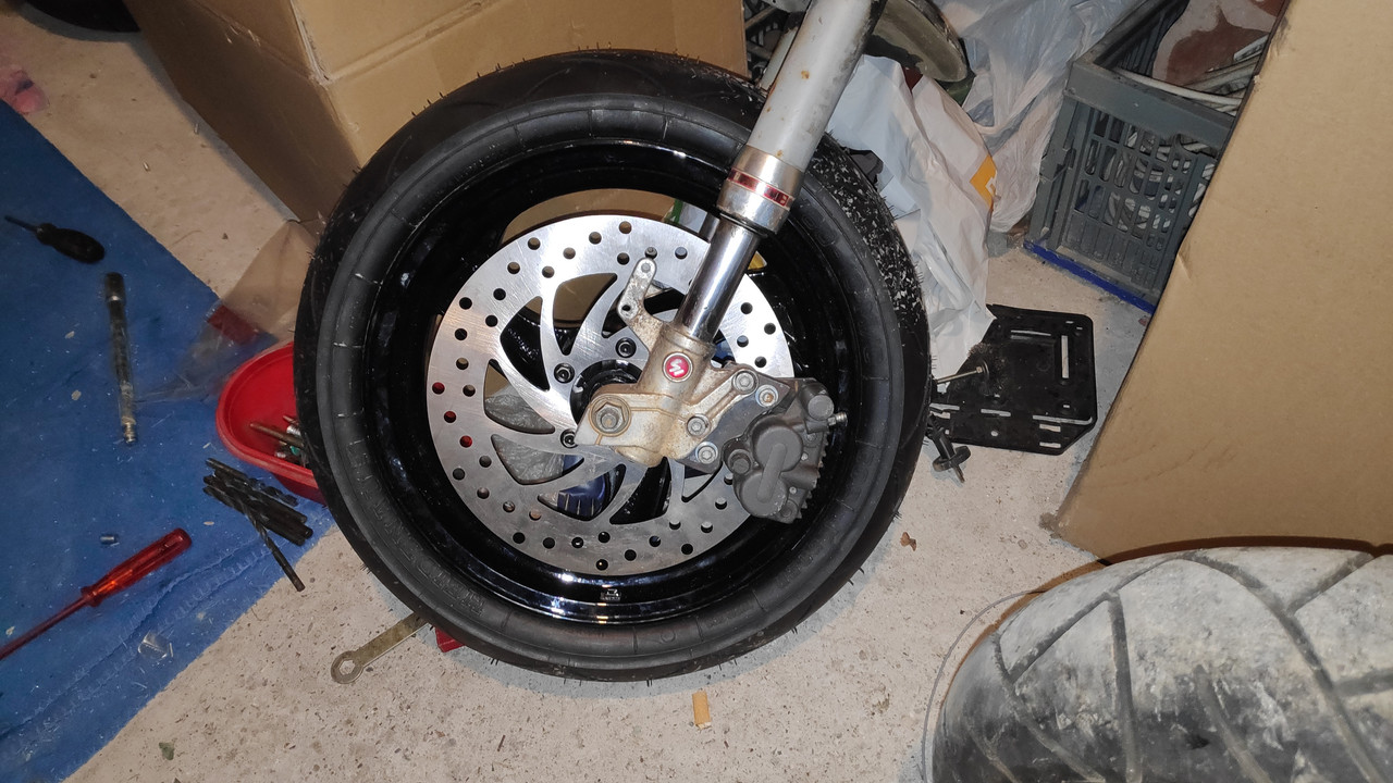

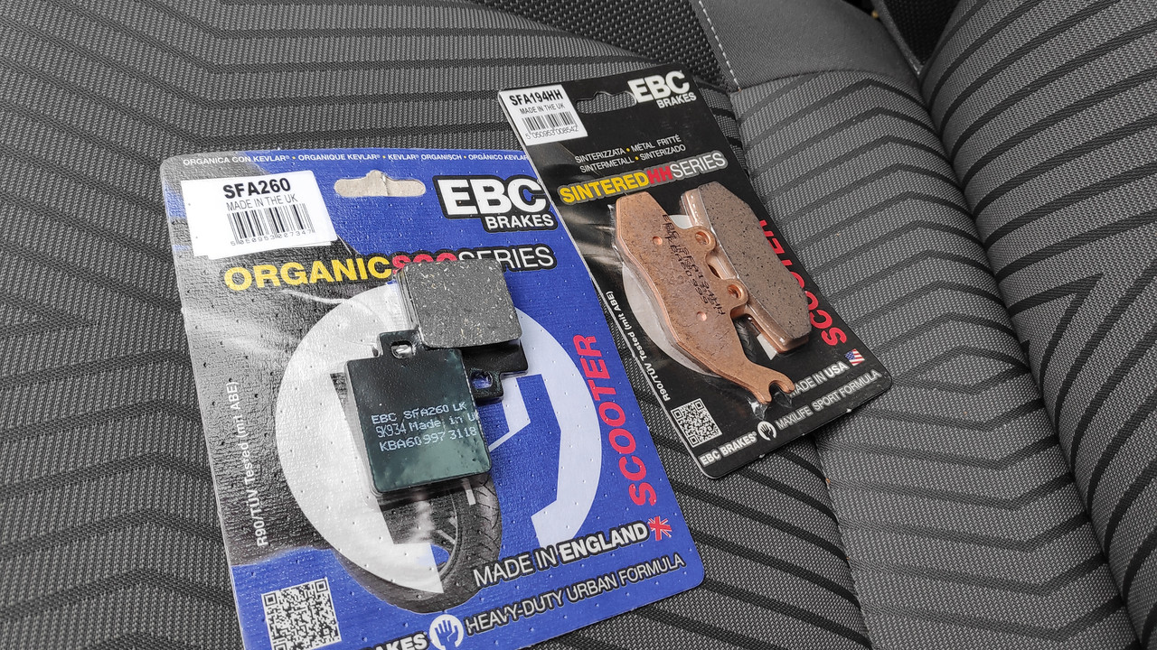

Idemo opet puzevim korakom.Kupio jos sitnice koje su mi falile.Lulica,svjecica,plocice za prednju i zadnju kocnicu,stopice,trakice crvene za felge i mislim da je to to.

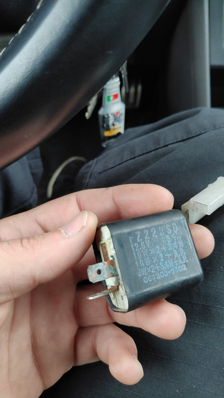

Pokraj toga Nyzvo je donirao orginal konektor od reglera i relej zmigavaca sa konektorom.Donirao je i limic koji drzi zice iz namotaja.Vidi se u pozadini druge slike.
Lulicu sam odmah poslozio sa onim racing kablom koji mi je ostao od midrace nrg-a.

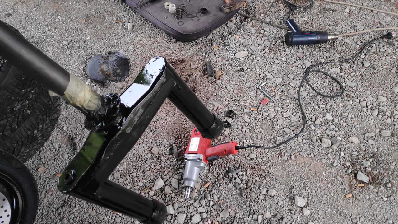

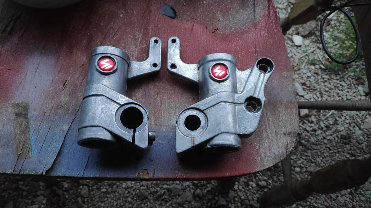

Kako je sad na prednjem kraju sve novo ili slozeno na novo,bila je grehota ostaviti staru izraubanu vilicu,pogotovo pokraj ovakve kocnice.
Pa sam se odlucio na reparaciju vilice.Sveukupno imam 3kom sa ovom na skuteru,pa sam dve iz steka razmontirao na proste faktore.

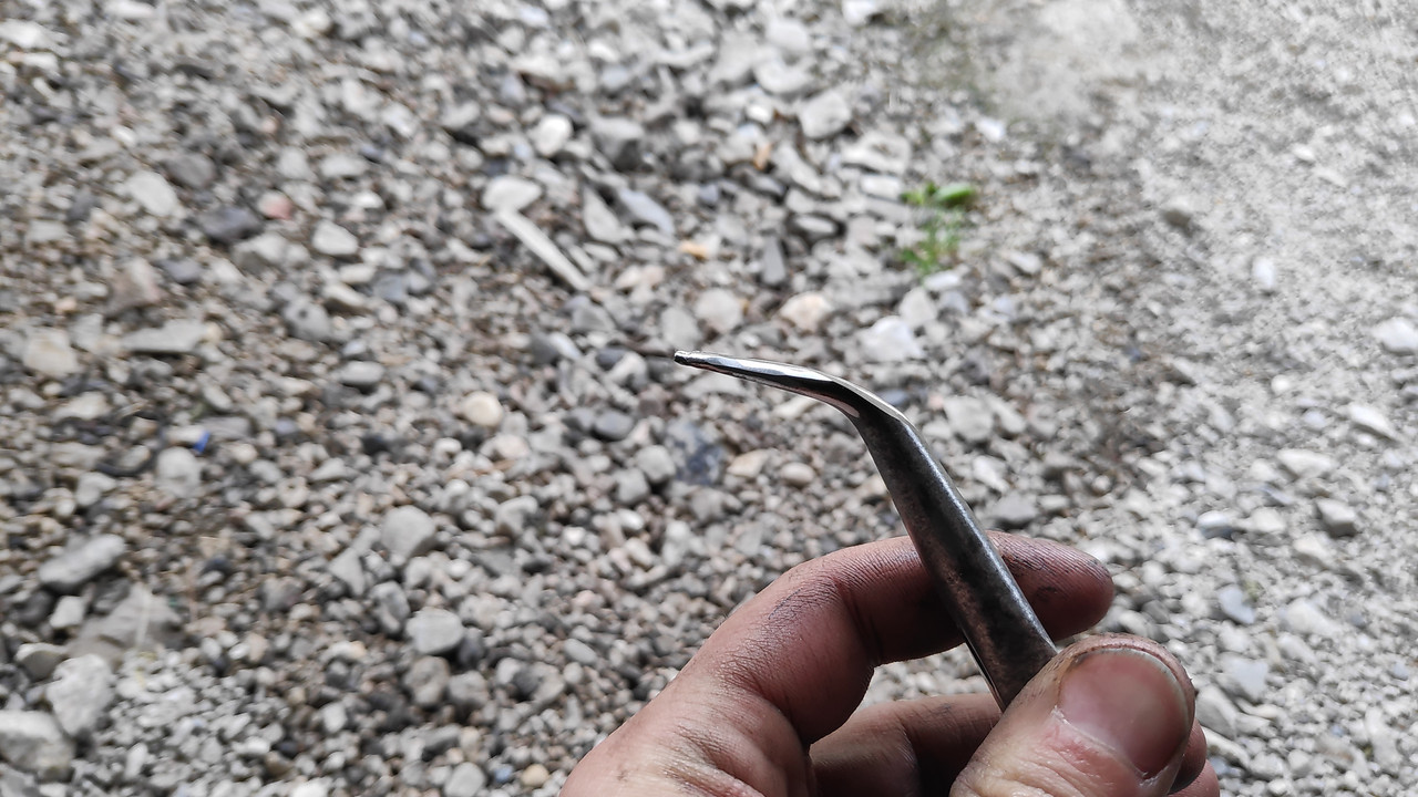

Napravio sam alat kojim bez problema skinem zeger i raskopam vilicu.Trazio sam ja prije tu po forumu i svi vodili bitku sa drugim zegerom koji je duboko unutra i ne moze mu se prici.
Vilica se raskopa dosta jednostavno,prvo brisaci se izbiju dole,onda je prvi zeger koji se izvadi.Nakon toga slijedi plastika i skine se tako da se stap blago napne da proviri i primi se drugom rukom plastika.Nema potrebe ceprkat serafcigerima po unutra i ostecivat dijelove.
Onda slijedi drugi zeger.Vadi se na nacin da se stap jako napne prema van.Pali kombinacija jako napinjanje/cukanje.Taj zeger izlazi iz lezista jer ima konusni slic.Napravljen da zeger moze prema dole,a prema gore ne moze.
E sad ako imate srece ode pod koso i ne upadne u kanal prvog zegera,pa ga se samo povuce van,dosta jednostavno.
Ako upadne u slic prvog,vadi ga se zegercangama kao i onaj prvi.
Kad se taj dio odradi stapovi su slobodni,jedan ide odmah van,a drugi se odserafi 13matica koja drzi amortizer.
Dalje je sve jednostavno jer je sve na stolu,pa to necu pisati.
Evo homemade alatke(nije na prodaju  :toothy12:)
Dijelovi vilice ocisceni i poslagani
Vilica je pobrusena
I pofarbana

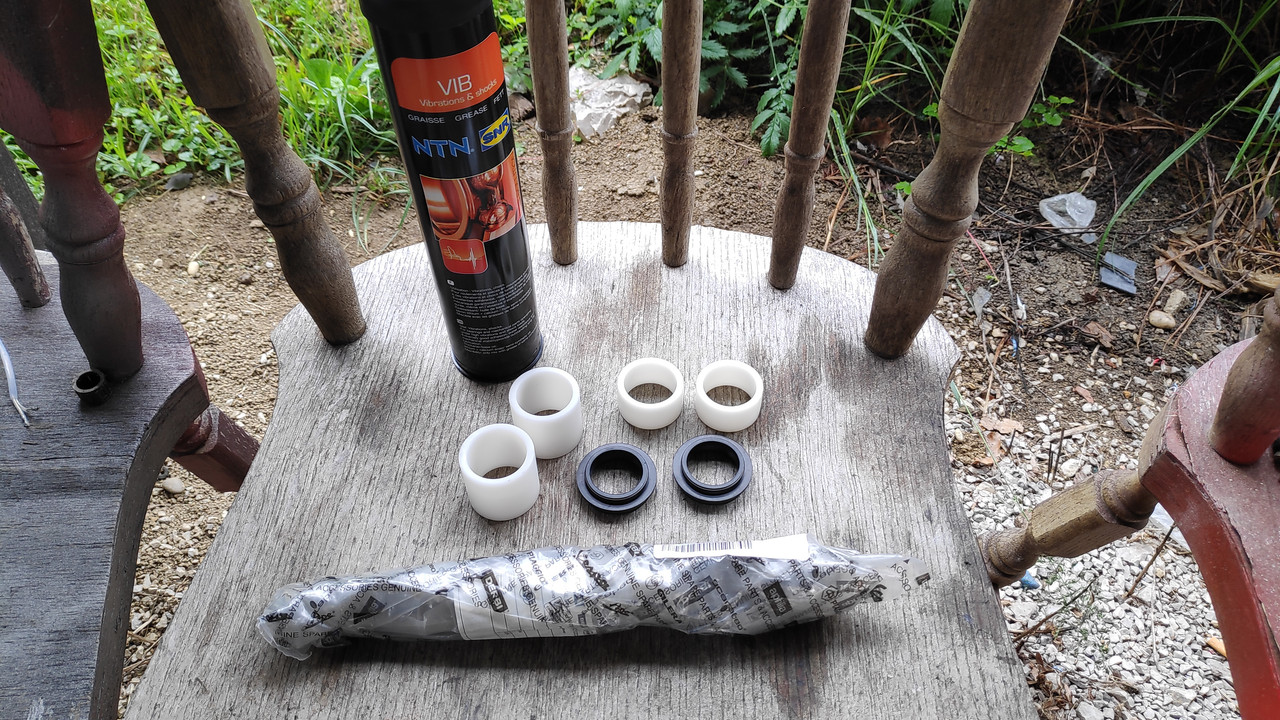

Poskidane su i cizmice,muka isusova za izbit dole.Sreca imam staru osovinu pa je progurana ta stara osovina i tuceno je po njoj,inace bi cizmice bile izubijane.Naravno grijao sam i spricao WD,inace ni makac.
One su ociscene i okefane.
Danas idem po reparatur set vilice,pa ide sklapanje.
Molio bi za preporuku masti koju utrpati unutra?

Ja sam ovu utrpao u vilice od powera nedavno  :dontknow:
https://www.pedparts.co.uk/product/3499/moly-lithium-grease-500g-rock-oil
Zasad je sve ok

Izbusi rupice na tubovima, zavari matoce i userafi prikljucke za mazalicu, na taj nacin ces ubiti brasno u ovim vilicama. Makar ce trajati vise godina kad ih sklopis, bitno je uzeti mast koja ce sto duze biti ppstojana i nece se stvrdnuti. Meni je bila jako dobra zuta litijeva od Mobila, onak manje je gusta nego Inina i vilica je bila jebeno mekana, e da, i ne ostavlja crne tragovezuta mast, makar to ovisi o brisacu.

Uzeo,pikse,amortizer,brisace i mast za velike vibracije i udarce,jebena mast kosta 96kn,ali rekao bi da je prava stvar.
