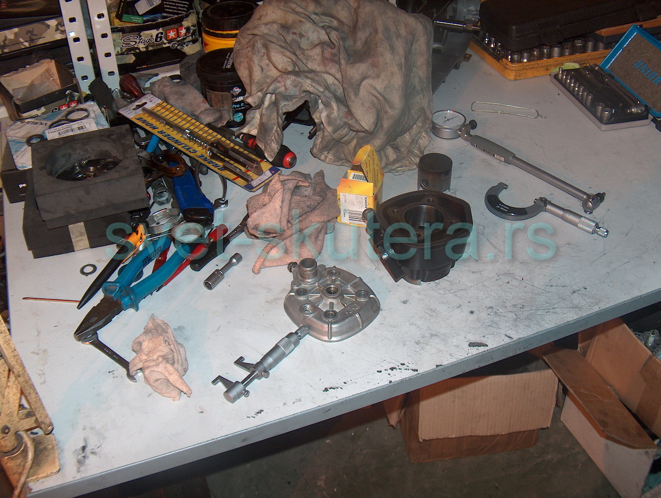

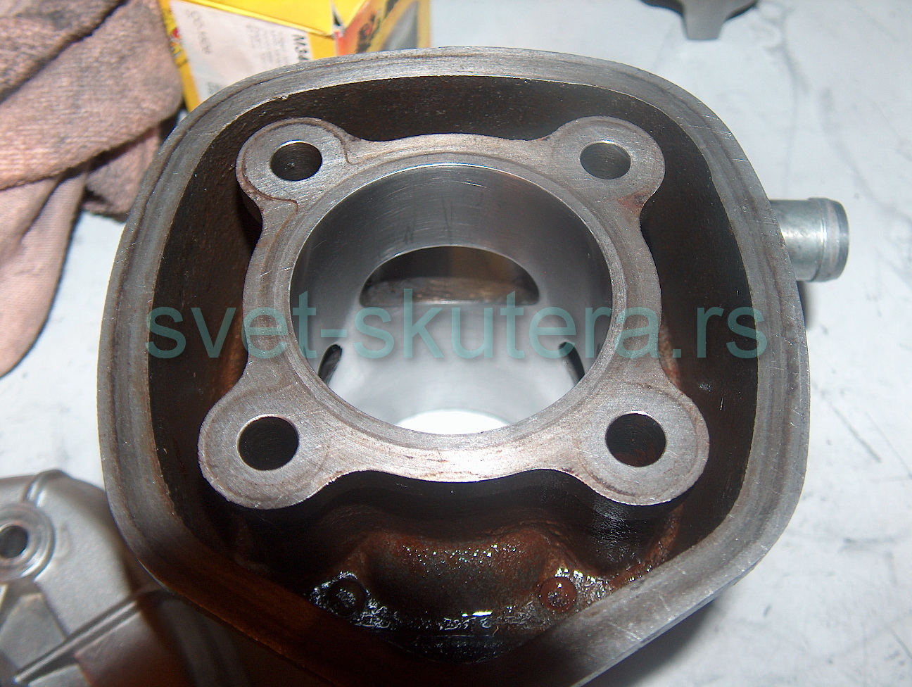

« Odgovori #146 : 25 Studenoga, 2010, 23:40:13 »

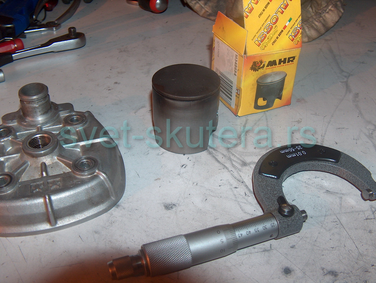

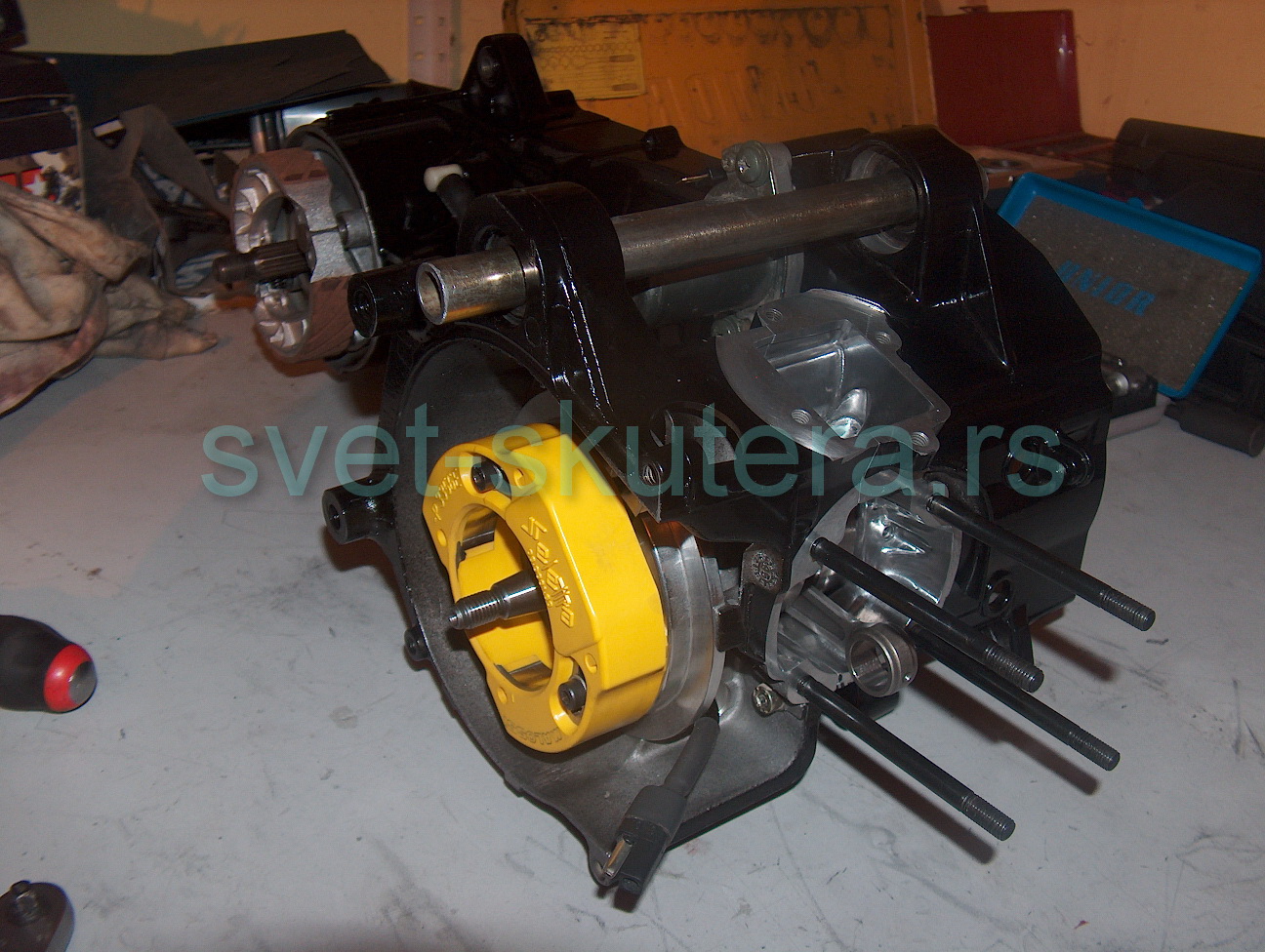

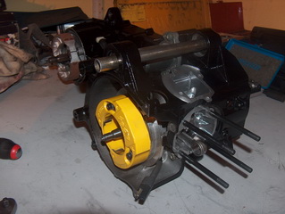

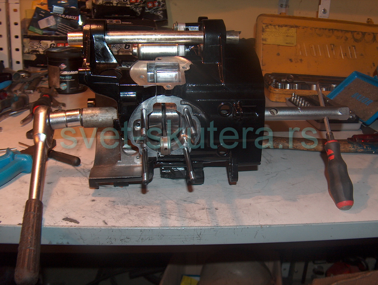

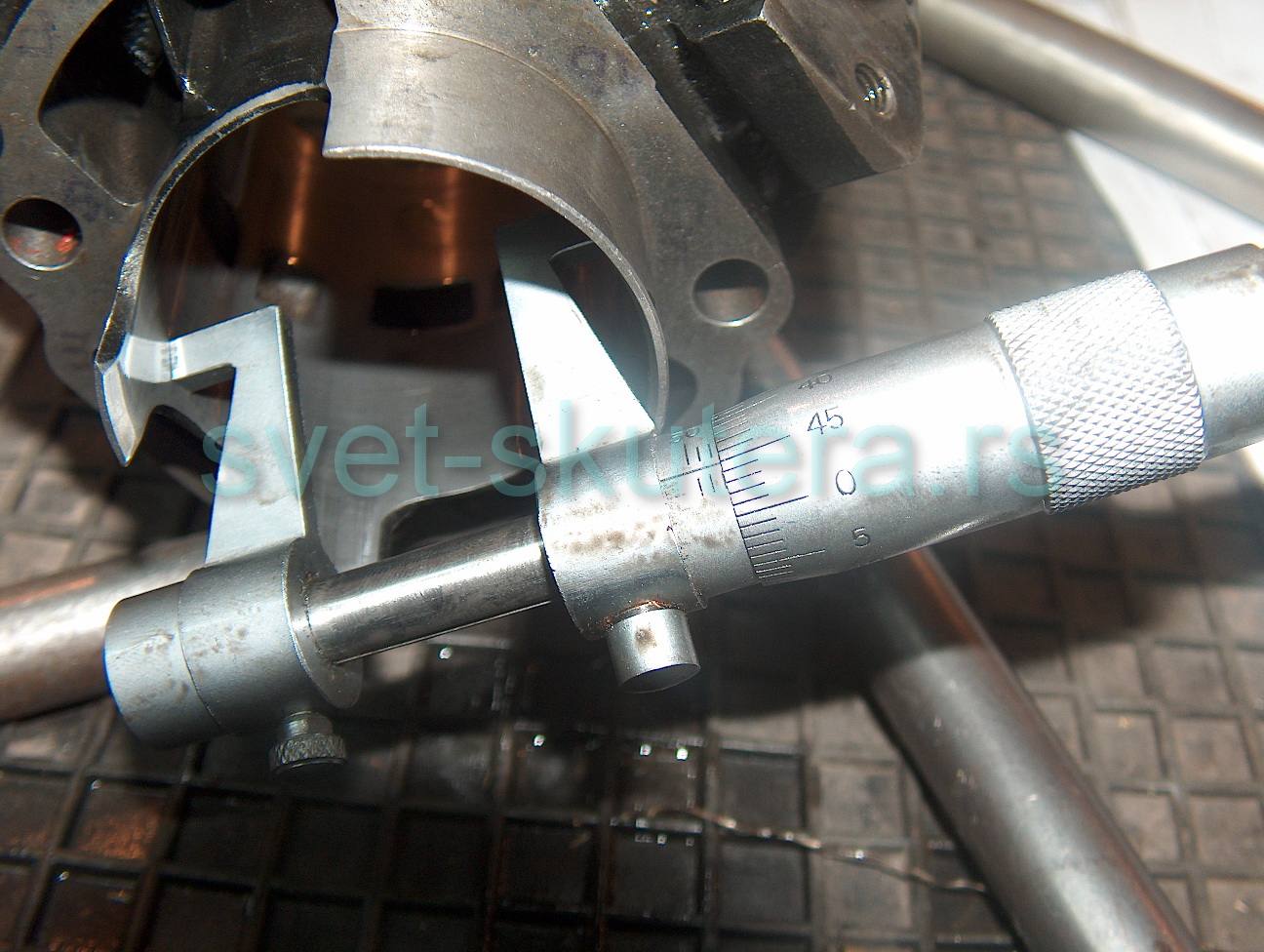

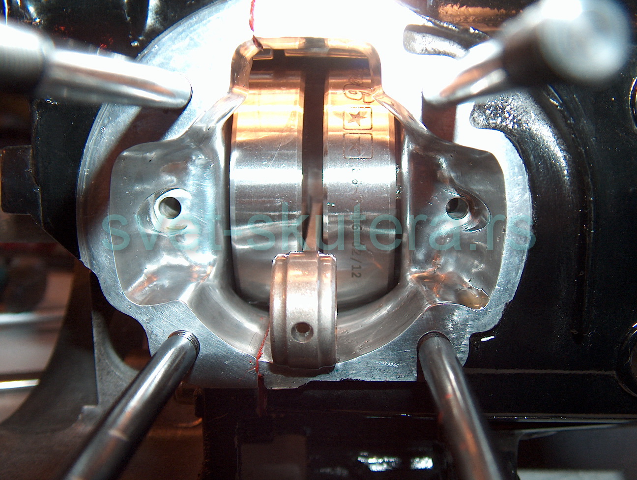

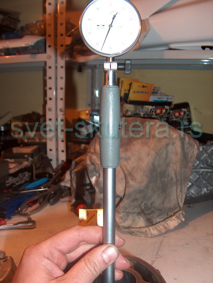

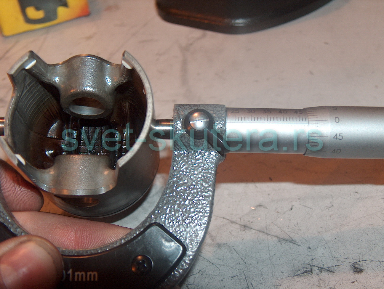

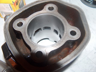

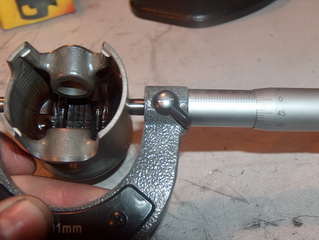

dokle sam stigao danas...
montirao pakne, alanser, paljenje..

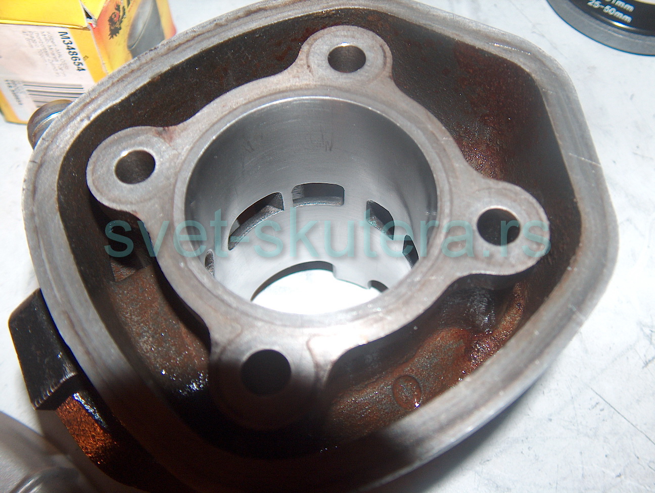

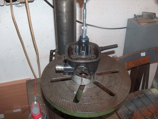

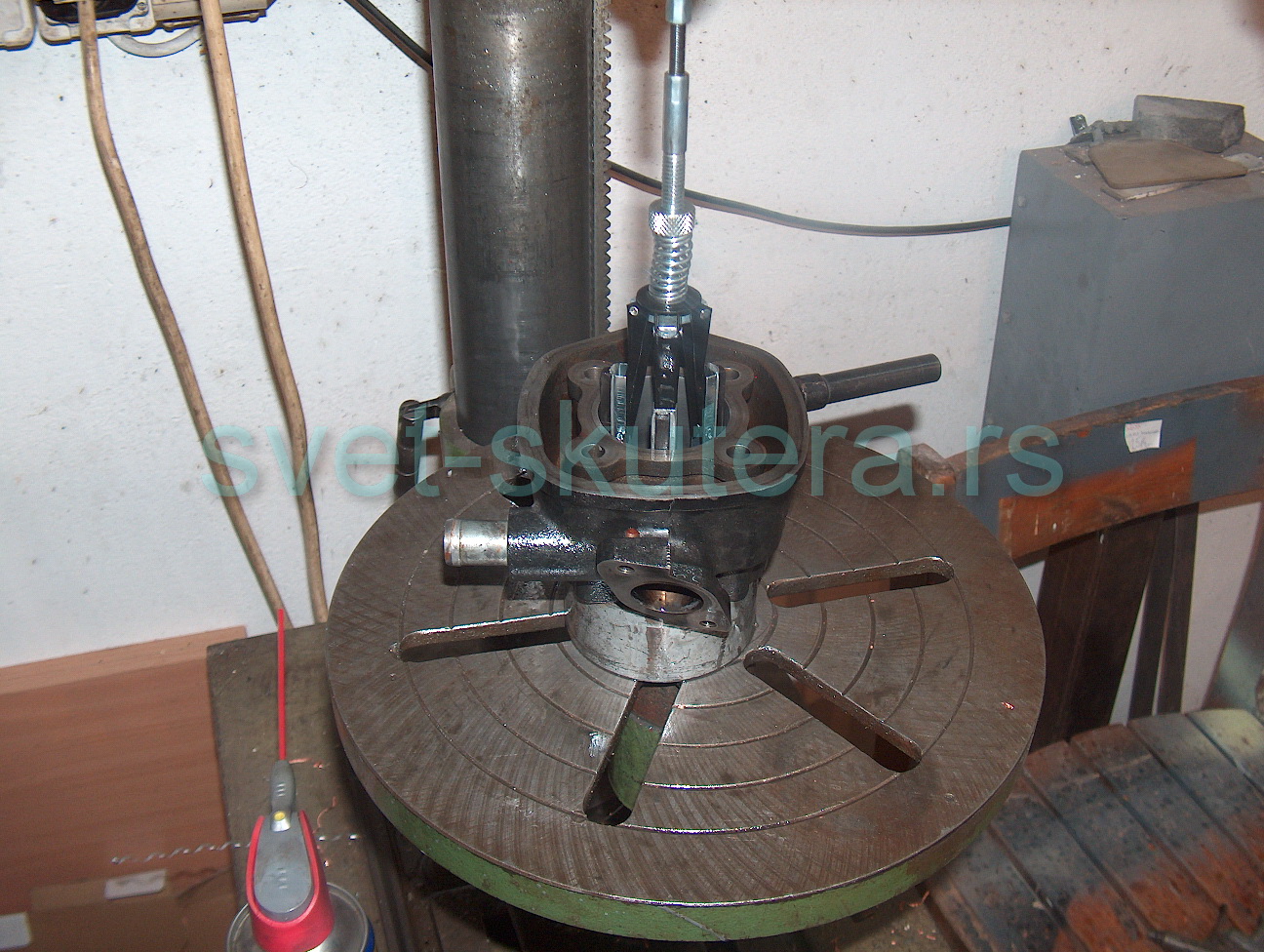

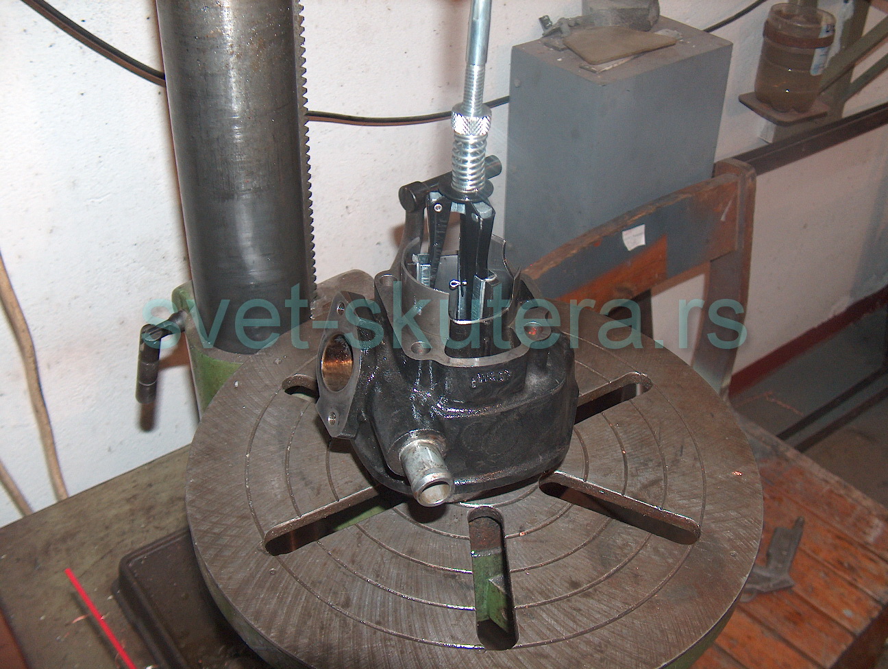

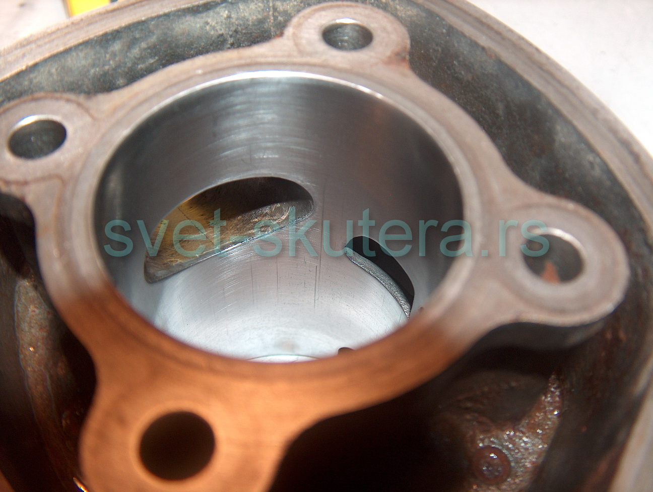

i prionuo da sredim sekundarni setup koji je u planu da se vrti kada nije sezona ... naime kupio sam stage6 street race gus cilindar od zoksija koji je zalepio na 47,4 meri... i imam jedan MHR na polici koji je na 47,5 meri
kopao sam po cilindru celo popodne...
nikad tvrđi gus nisam video, uspeo sam poskidati svega 2-3 stote...
još se vide ožiljci od havarije
za sada imam ovalnosti 1-2 stote
klip je na 47,495 u najvećoj meri
u 21.30 sam već pao sa nogu... riseva više nema, ali ima da se kopa još bar 5 stotih
toliko za danas,...

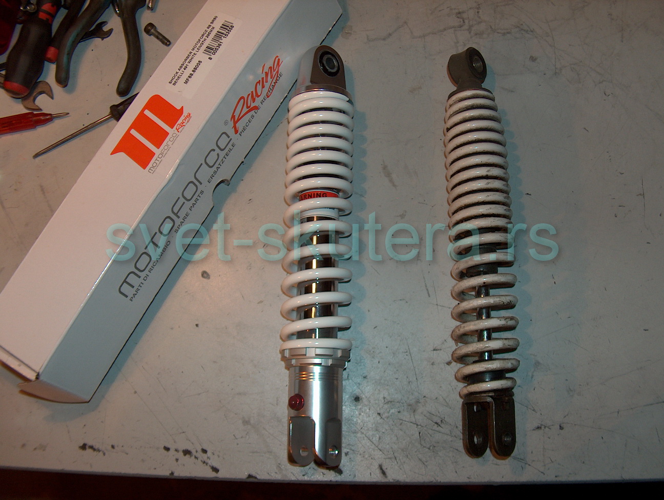

evo šta je stiglo meni na popustu.. motoforce gasni, takav sam već jednom kupio za nju, međutim pošto sam ga stavio na Kymco da testiram, i ustanovio kolika je razlika između klasičnog amortizera i ovog, reših da ga ne skidam...
sada je stigao još jedan komad i ovaj sigurno ide na Aprili-ju... još mi samo pumpa fali, jer se pritisak u njemu kreće do 25-30 Bar-a... Podešavanje tvrdoće opruge rešeno je sa maticom, sitan navoj je u pitanju moguće je vrlo fino podesiti odnos opruge i inercije samog amortizera... evo slike novog i starog

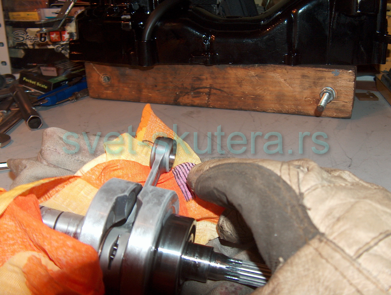

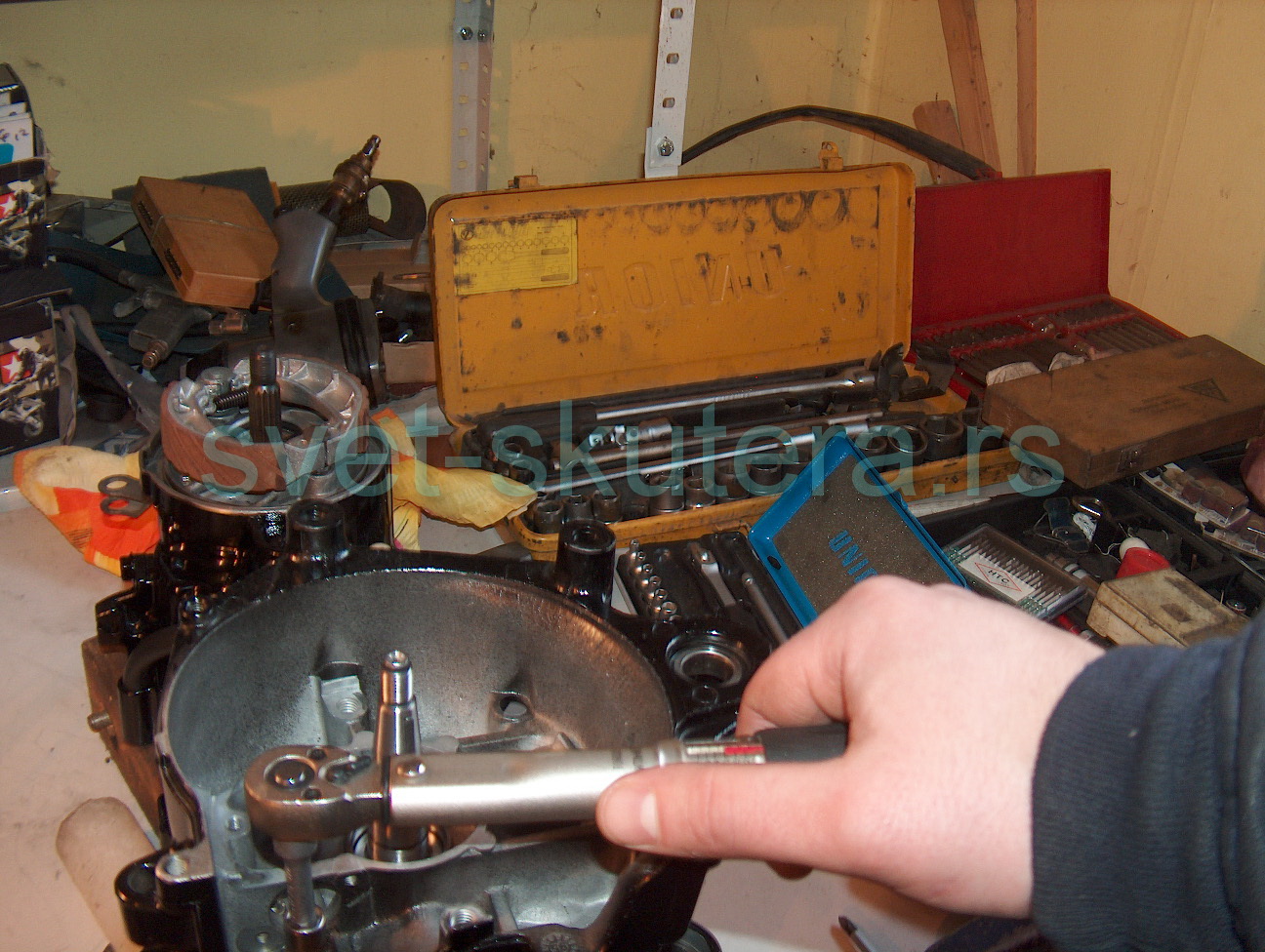

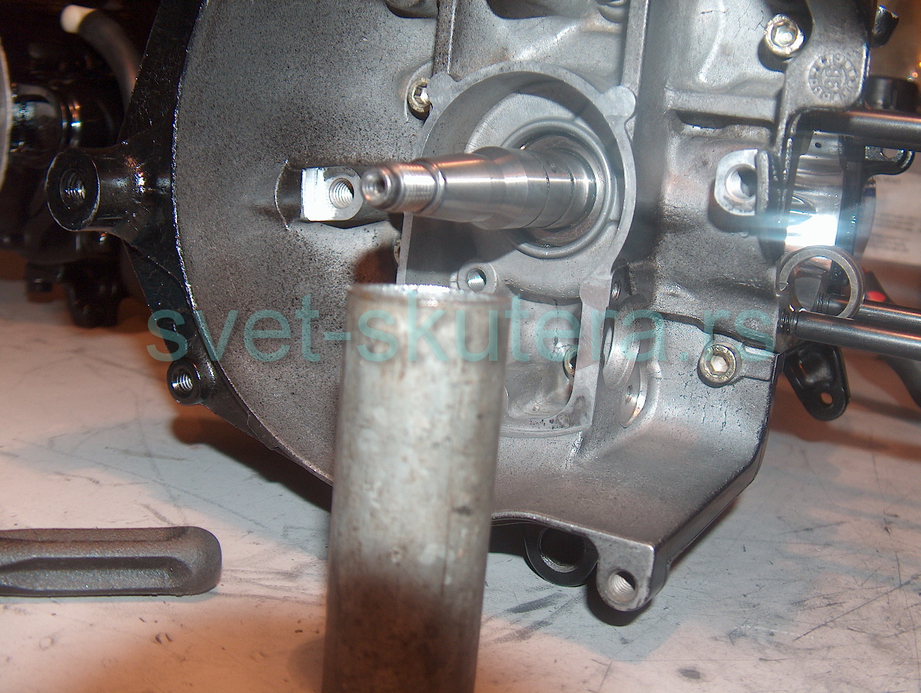

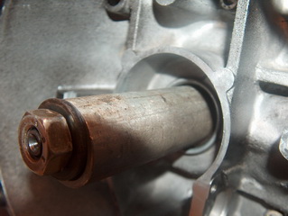

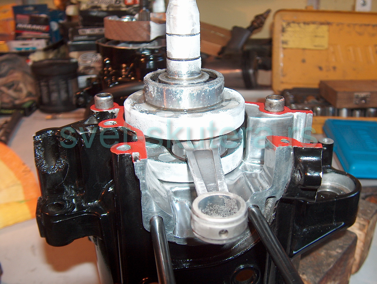

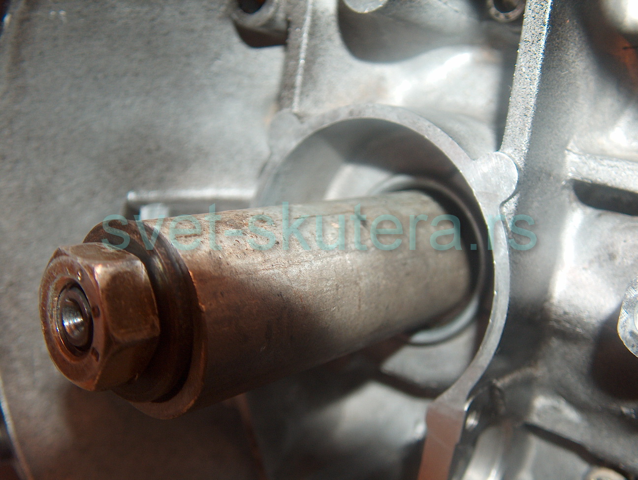

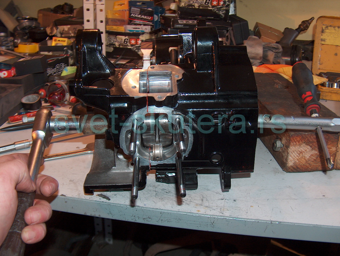

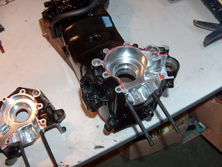

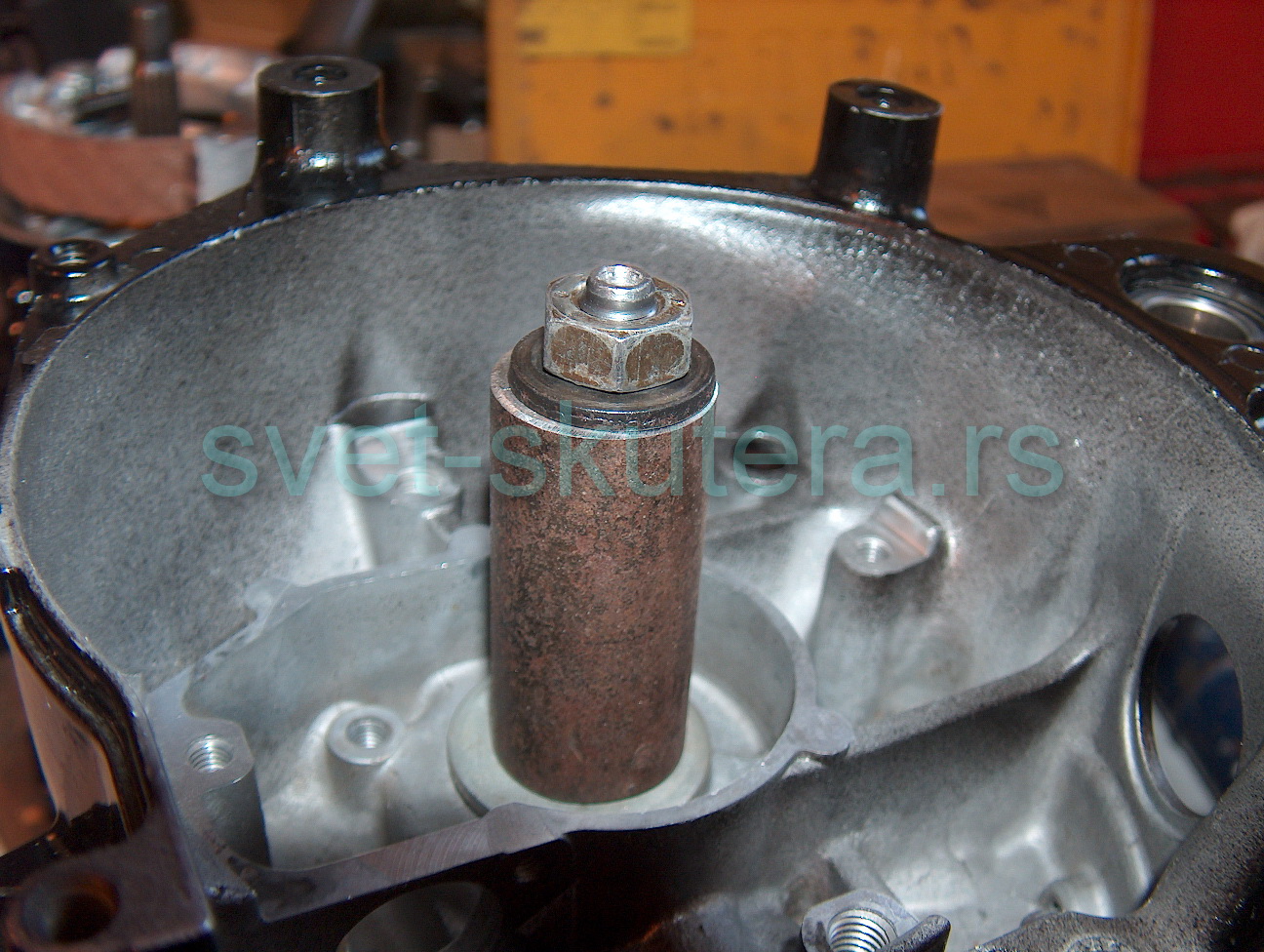

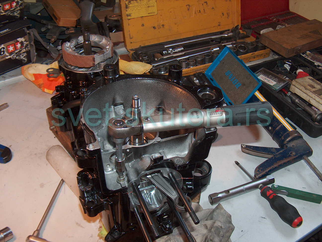

Narednih dana sam skinuo semeringe i izradio alat sa kojim mogu dotegnuti ležajeve na radilicu ne bih li se uverio koliko dobro leže posle sklapanja...
na ovaj način sam pritegao blago i jednu i drugu stranu sredine ležaja i po zvuku čuo da su sredine naišle na svoja mesta
uz pomoć matica koje koristimo za pritezanje variomata i magneta može se jednostavno odraditi ova operacija, vodio sam računa o momentu pritezanja, zapravo mogao bi se izraditi i neki ozbiljniji alat za ovu operaciju...
evo koliko zazora mi ostaje ovde, međutim sada se radilica počela klimati i seća se pod rukom koliko slobodnog hoda ima
« Zadnja izmjena: 21 Veljače, 2011, 13:00:25 mmario73 »

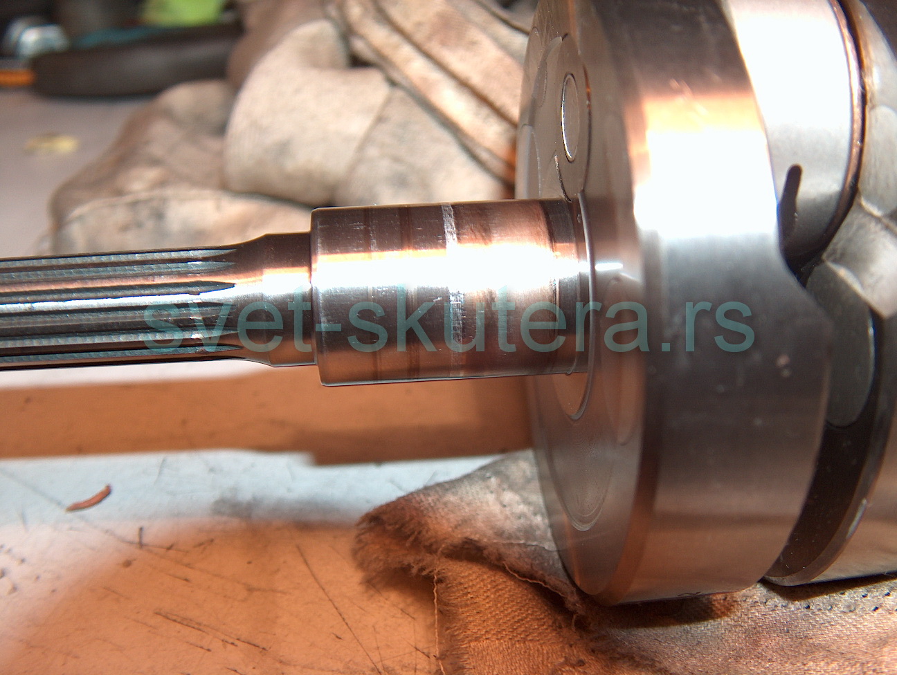

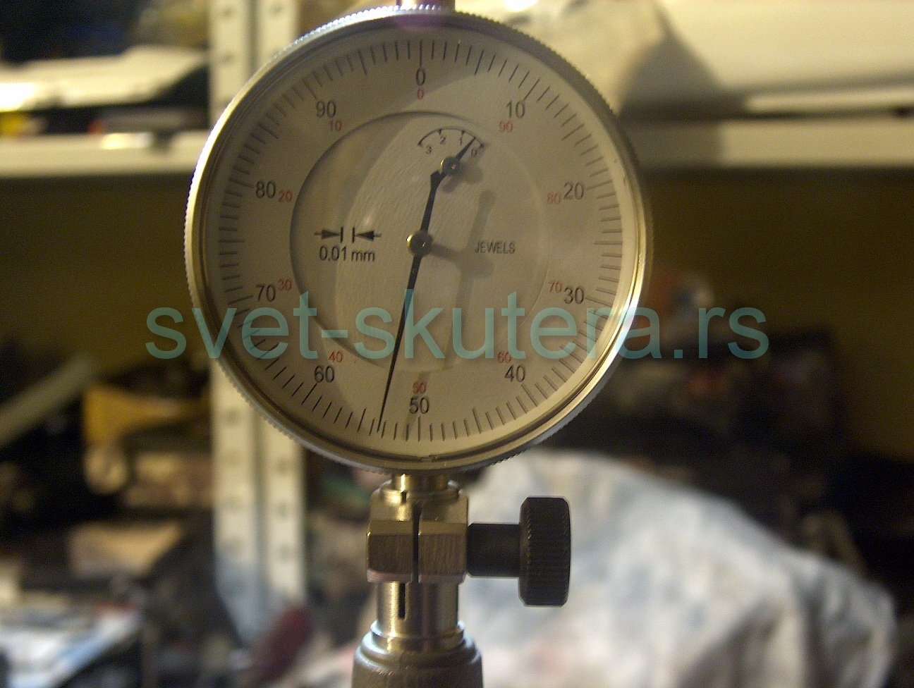

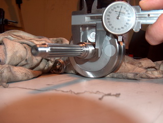

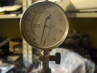

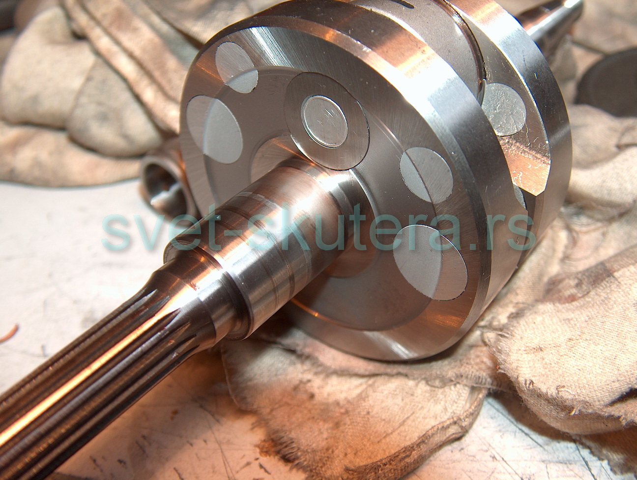

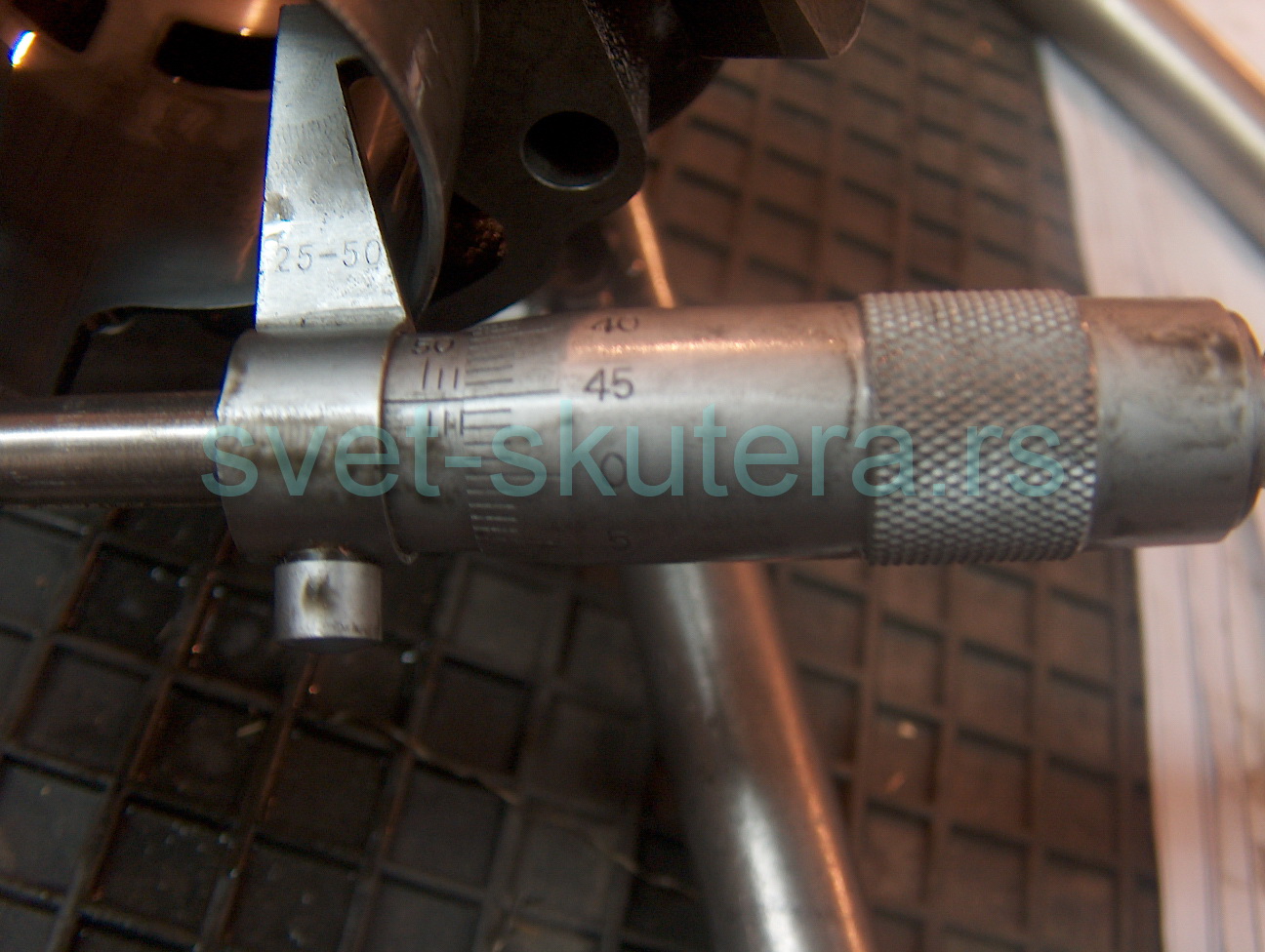

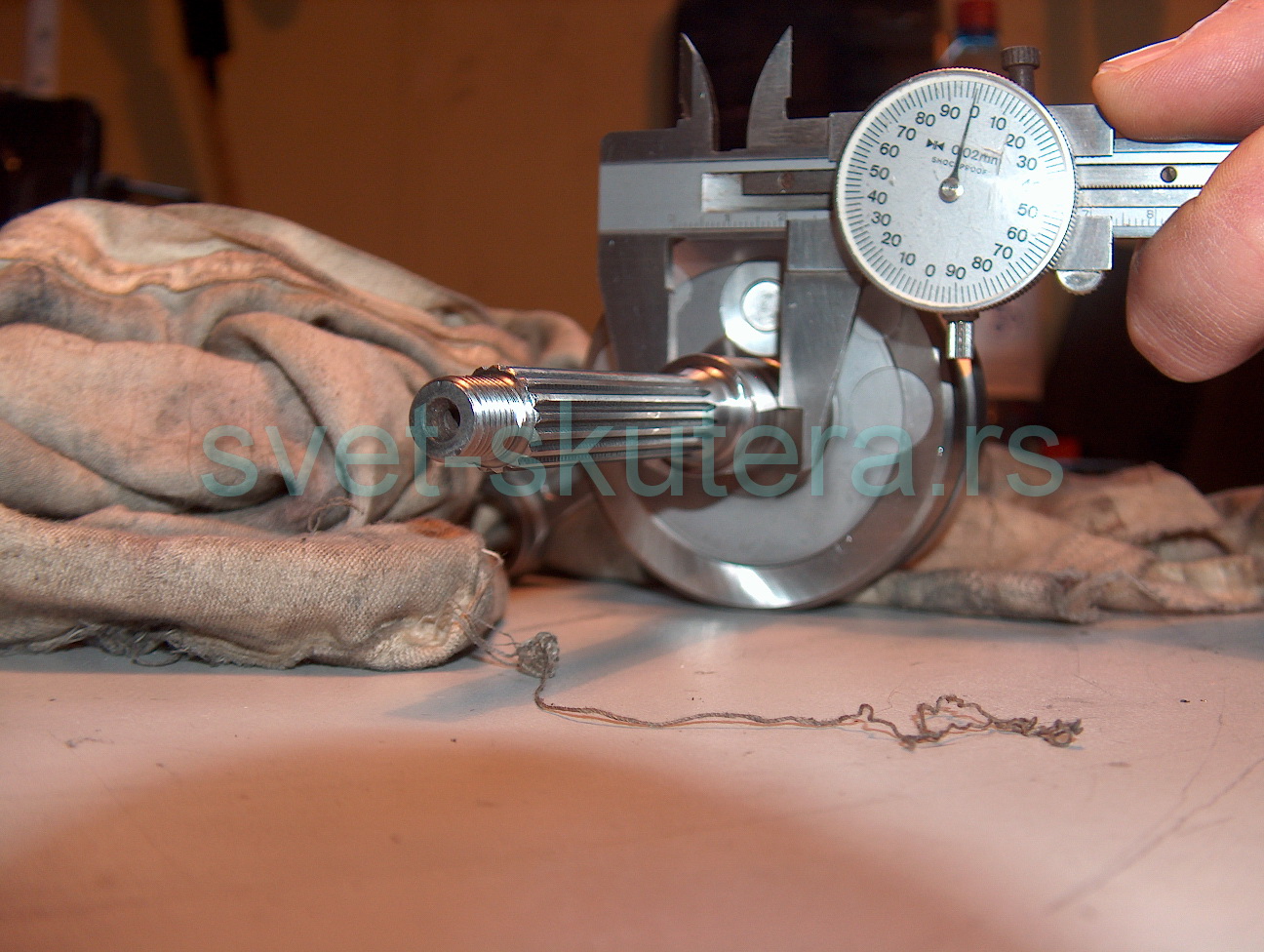

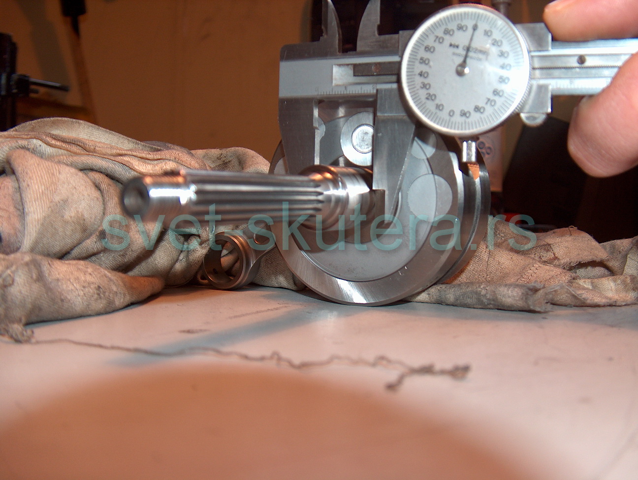

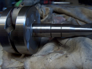

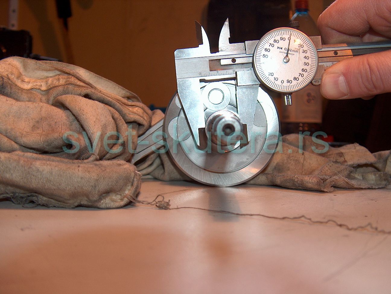

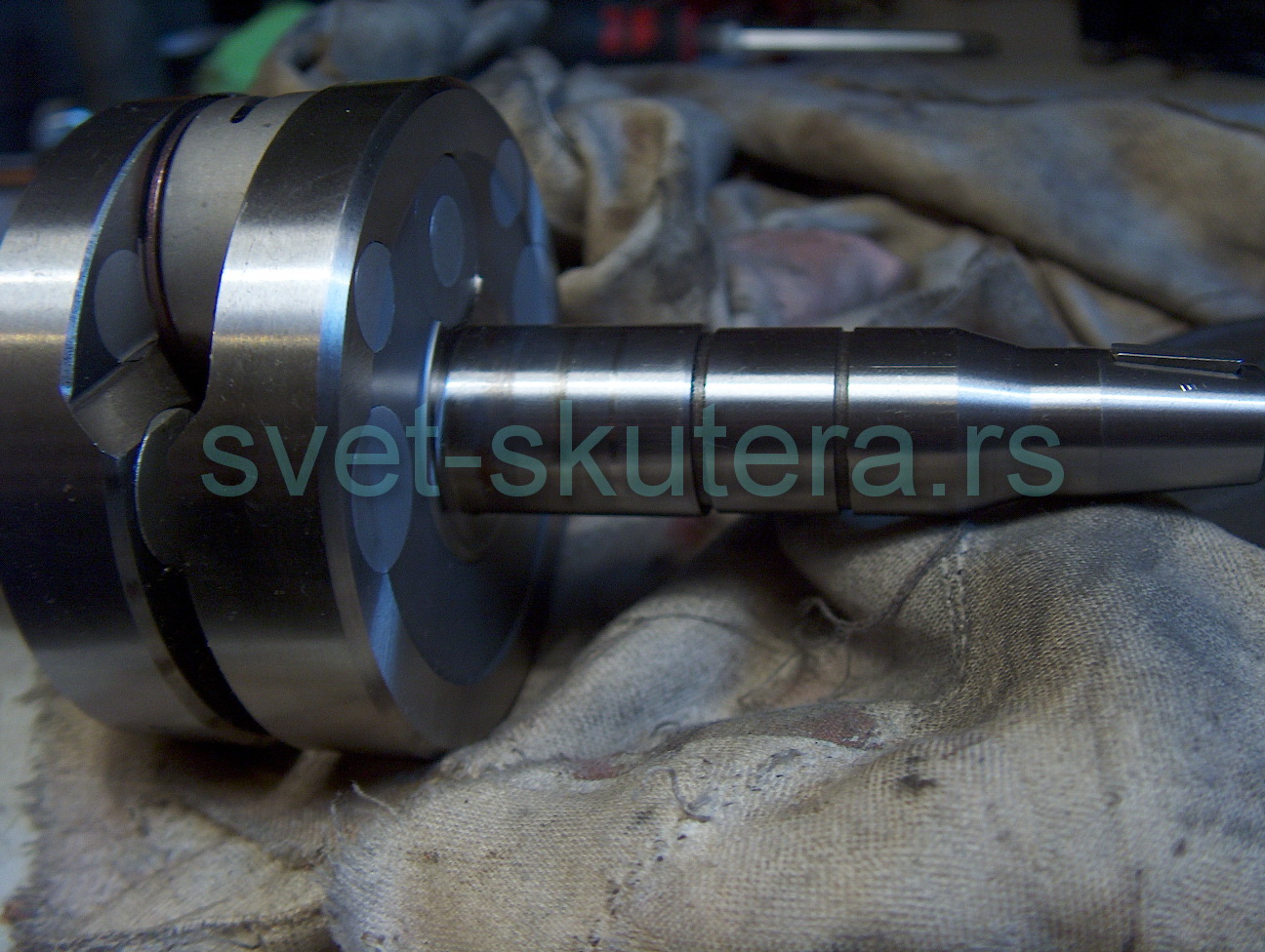

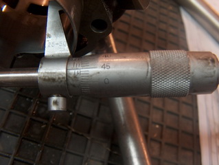

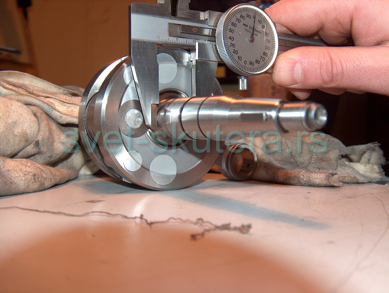

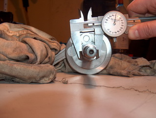

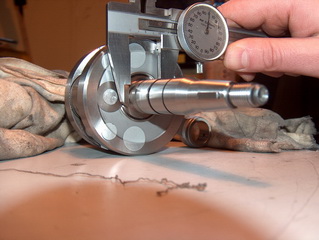

unakrsnim razgovorima sa Cveletom i Viktorom, počinjem da shvatam da su u stvari C4 ležajevi oni koji imaju više tolerancije i da su predviđeni za veću temperaturnu dilataciju te se moraju klimati u hladnom stadijumu...
ovde sam izvadio radilicu i proverio koja je mera osovine, učinili su mi se sumnjivi ovi tragovi na osovini
i evo par merenja, vidi se da je sve 20,00mm, proverio sam i unutrašnju meru ležaja koja je standardna kod svih proizvođača i 8 stotih u minus
« Zadnja izmjena: 19 Veljače, 2011, 13:31:45 mmario73 »

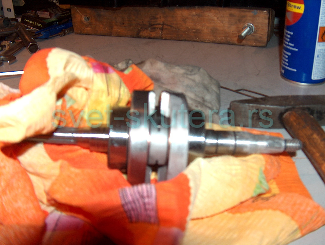

« Odgovori #153 : 27 Siječnja, 2011, 01:34:36 »

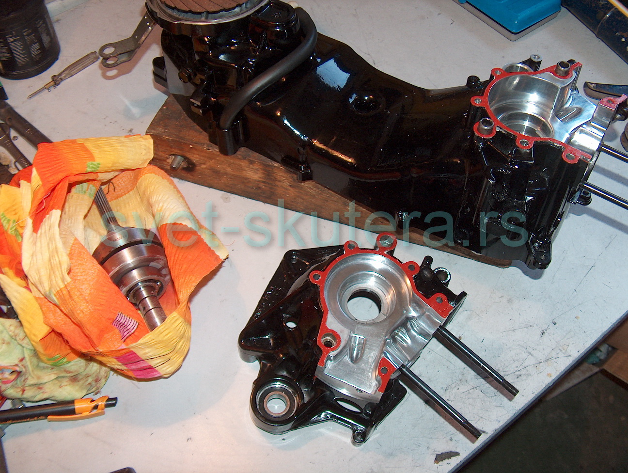

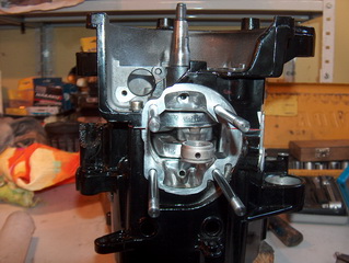

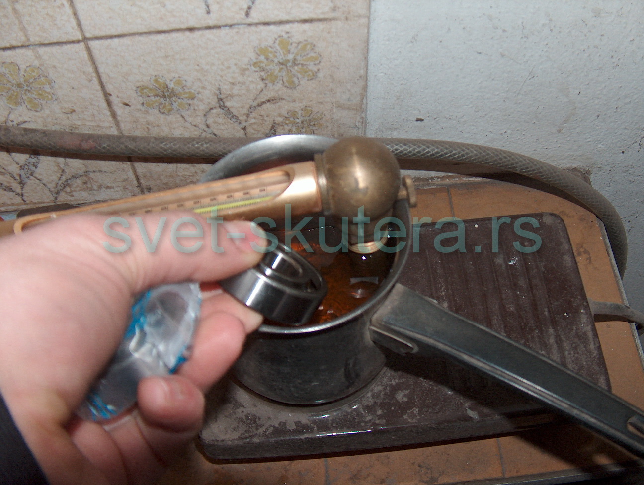

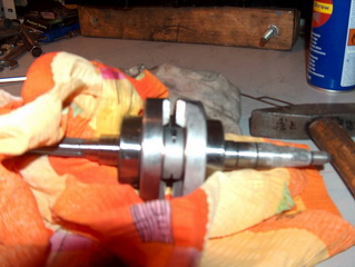

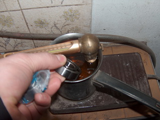

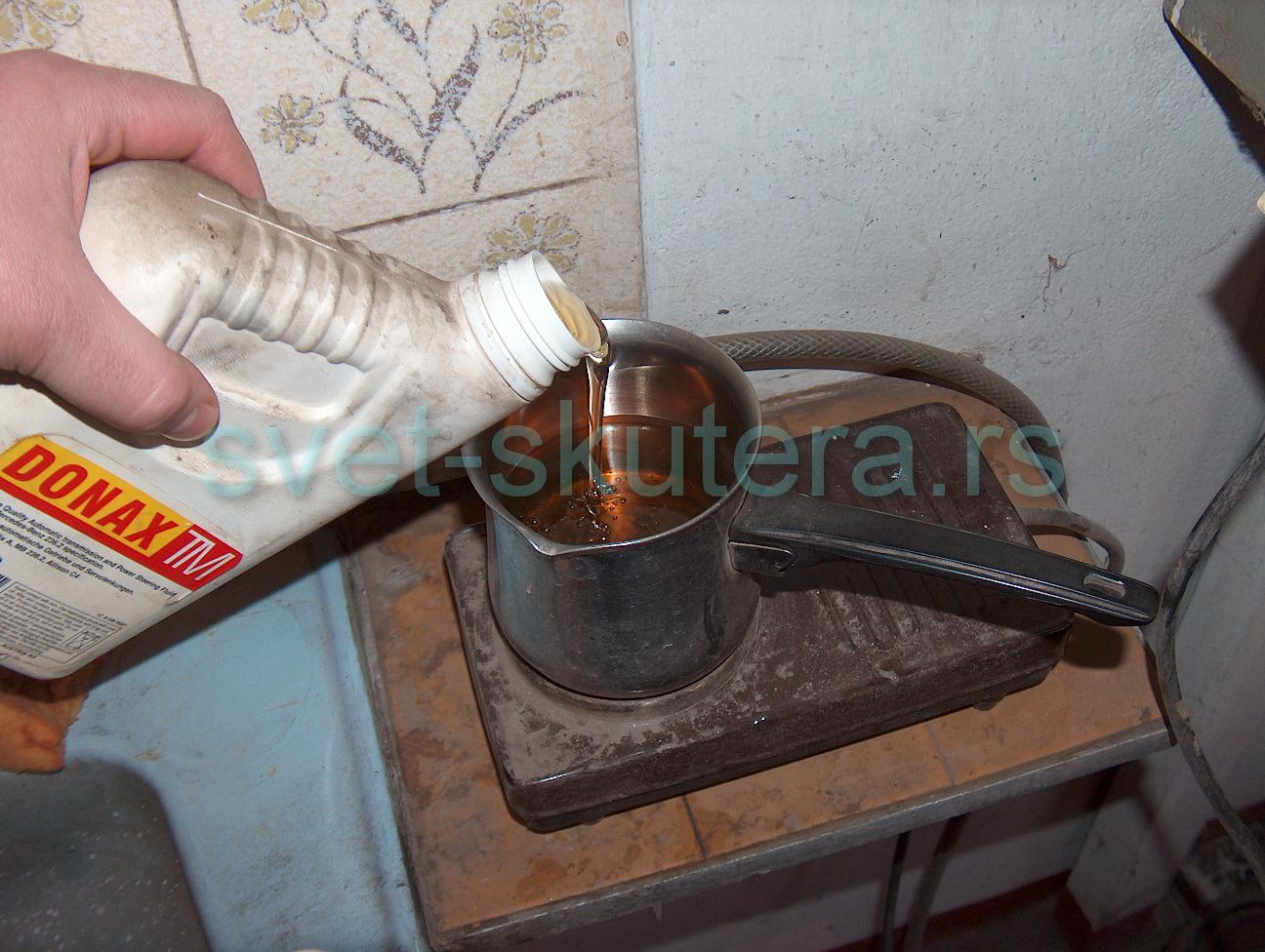

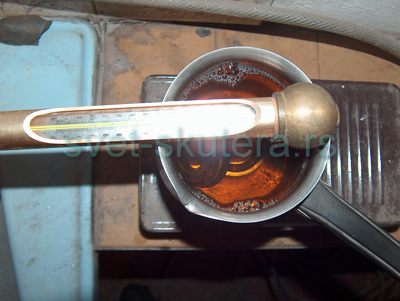

pošto mi je to sve i dalje klimalo, a dosed na radilici deluje OK, odlučio sam da ovoga puta sklopim sa ležajevima marke KOYO 6204 C4 sa poliamidnim kavezom... Ovde mi ne preostaje ništa drugo nego da se poslužim Cvele-tovim metodama, radilicu u zamrzivač, a ležajeve u ugrejano ulje...

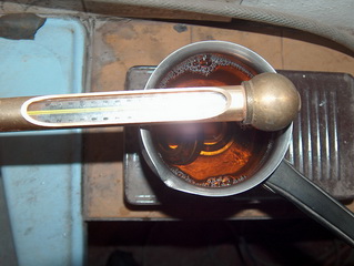

evo sve je spremno.. Shell donax ulje sam imao pa sam se njime poslužio
usledilo je lagano grejanje do 80C, gde sam isključio ringlicu, i temp se popela za koji minut do 85-87, nakon nekoliko minuta sam uključio ringlicu na još koji minut do temp 92-95 i sačekao da se temp popne sama do oko 100C... cela procedura nije potrajala više od 15-ak minuta..
nakon toga sam ležajeve upecao sa nekom kukicom, i kožnom rukavicom navukao na zamrznutu radilicu...
obe strane su naišle bez posebnih problema, umerenom jačinom
sačekao sam da se ohladi možda oko sat vremena, i stavio ponovo sve u zamrzivač.. čudne su ove metode, videćemo kako će ići dalje, meni je poznato da ležajevi dosta tesno ulaze u blok.. daj bože da ne zaglavi kod sklapanja...

poliamidne ležaje grijati fenom :icon_scratch:
ja radim ovako sa čeličnima jer njima nije bed ak se zagriju i jače ali poliamid je osjetljiv na temperaturu...
u tom slučaju njih bi grijao u ženinoj kuhinjskoj pećnici, namjestim na 80°C pola sata unutra i super..
a blokove sa fenom...
jednom sam čak cijele blokove ugurao u pećnicu :zubo:

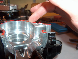

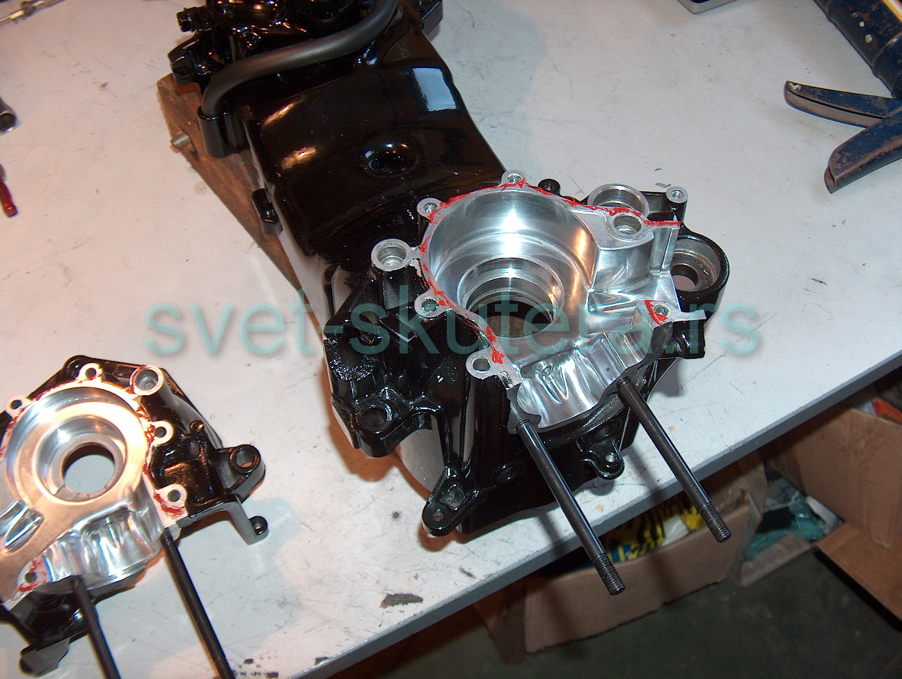

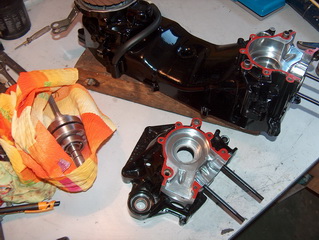

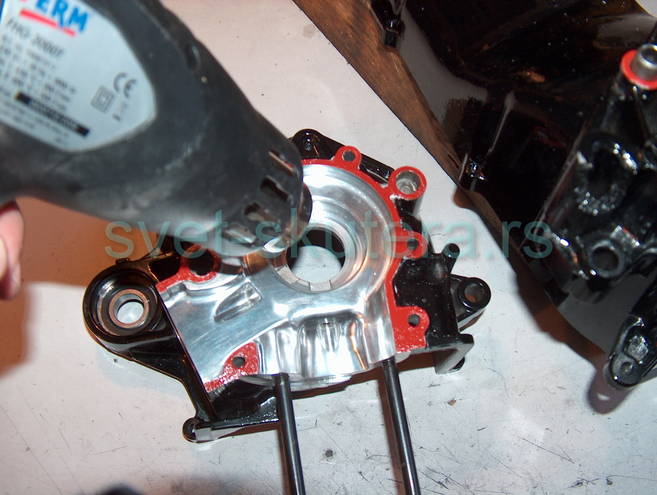

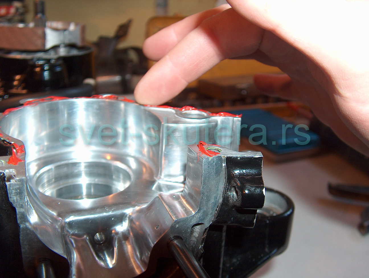

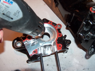

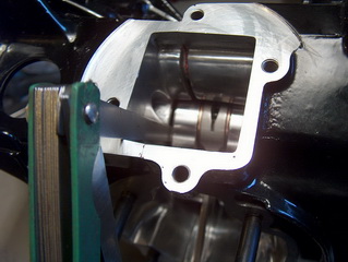

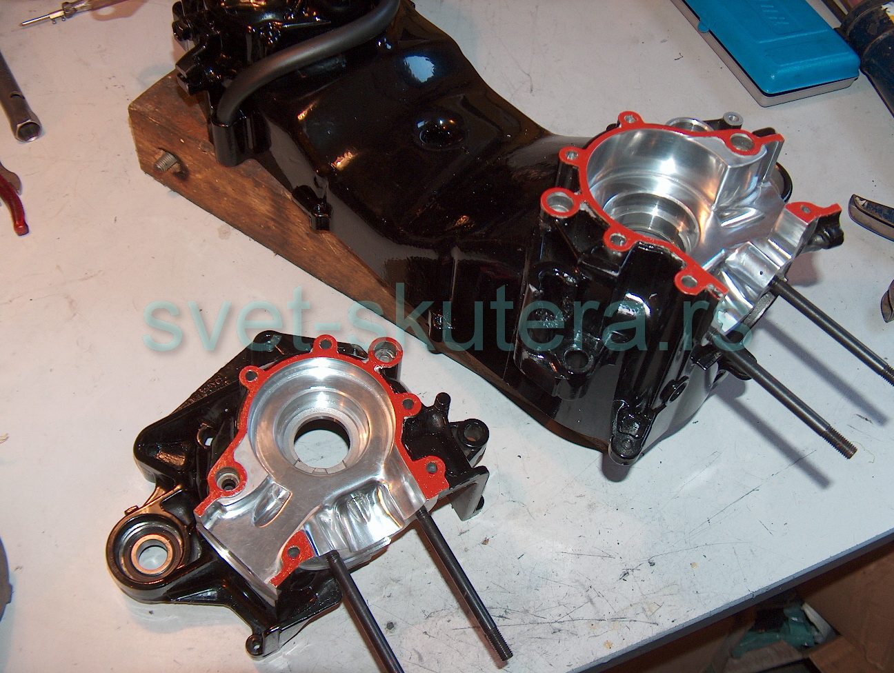

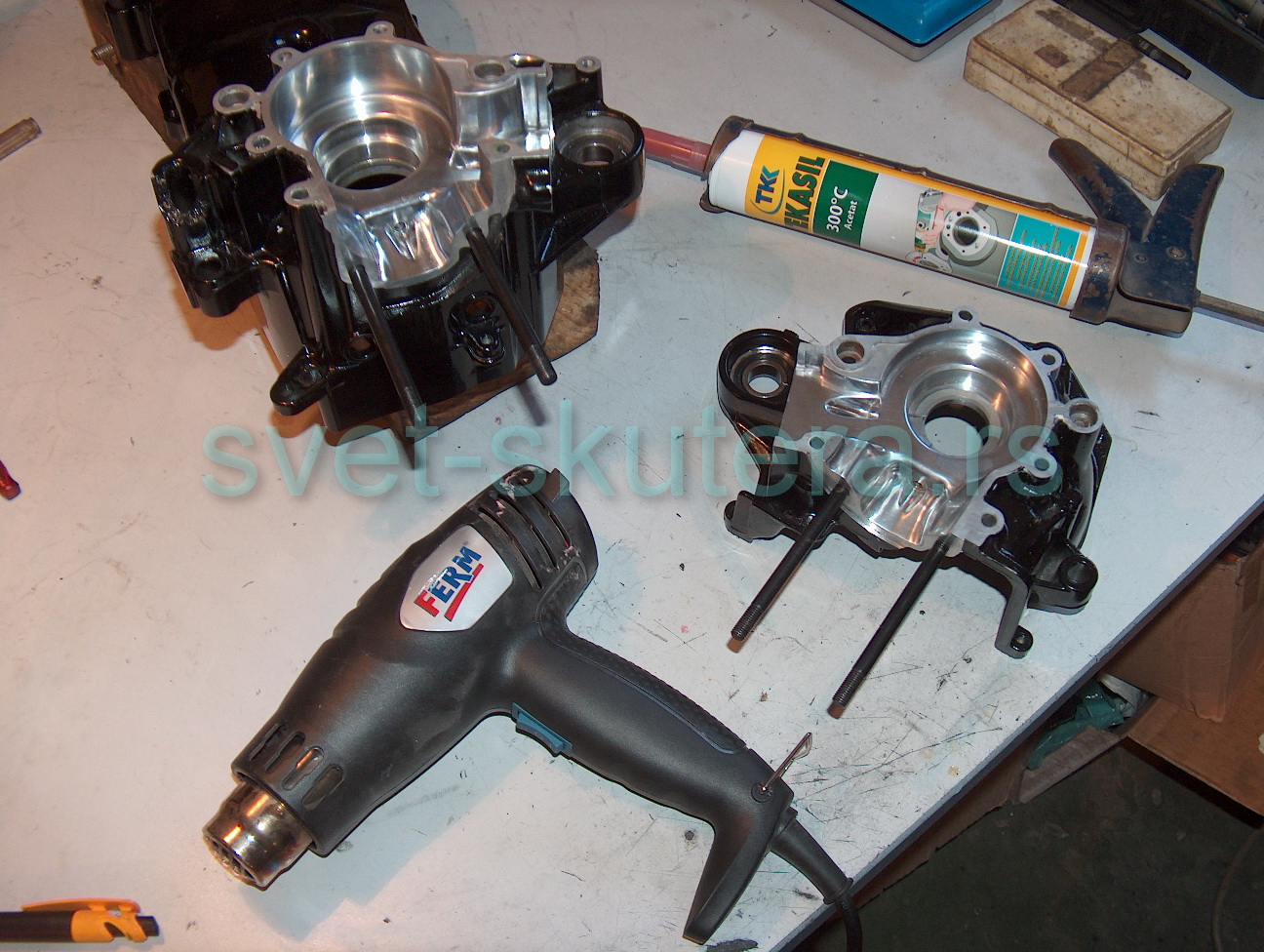

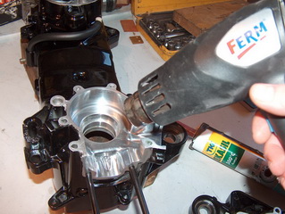

naredni dan sam krenuo da grejem oba bloka, postepeno, prva brzina, malo jedan malo drugi.... silikon do 300C je spreman, radilica je još uvek u zamrzivaču...
mala pauza u grejanju ide nanos silikona prvo tanko pištljem...
i rukom da bude sloj ujednačen

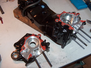

i nastavljamo opet sa grejanjem ovoga puta intenzivnije, iako je blok već dobro ugrejan, želim biti siguran da će ležajevi ući ovde bez posebnih pritisaka
evo i nje, Zoksi poznata ti tkanina, odlična je za zamrzivač jer je perforirana, mnogo bolji efekat i manje vreme je potrebno nego kada je u najlonu... zaboravio sam da napomenem da smo sa Cvele-tom polemisali i odlučio sam da poliamidne kaveze gde su otvoreniji okrenem prema bloku... mada je podmazivanje po meni podjednako, i prozračno, Cvele kaže da je njemu ležaj na 0,6mm zazoru od polutke radilice, videćemo....
ulaz u veliki blok je odličan, pomogao sam malo sa wd40 tankim uljem, po spoljnoj površini ležaja
i gornji blok je uz umereni pritisak sa obe ruke dobar... malo je peklo... zaboravih rukavice
« Zadnja izmjena: 19 Veljače, 2011, 13:32:29 mmario73 »
Offline mmario73
  • Postova: 529
  • Mjesto: Čoka

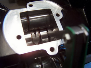

« Odgovori #159 : 27 Siječnja, 2011, 11:00:43 »

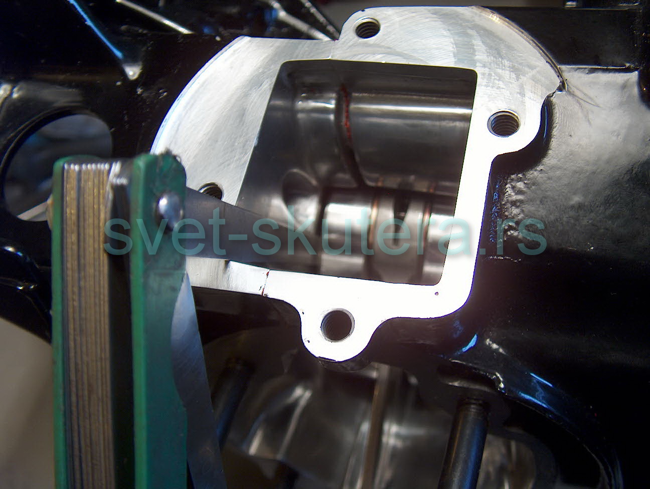

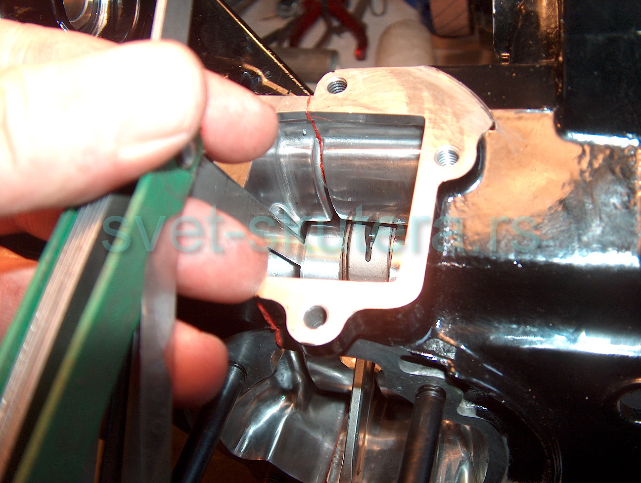

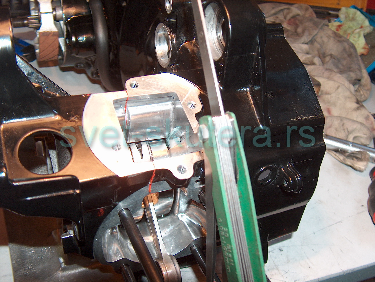

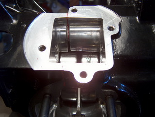

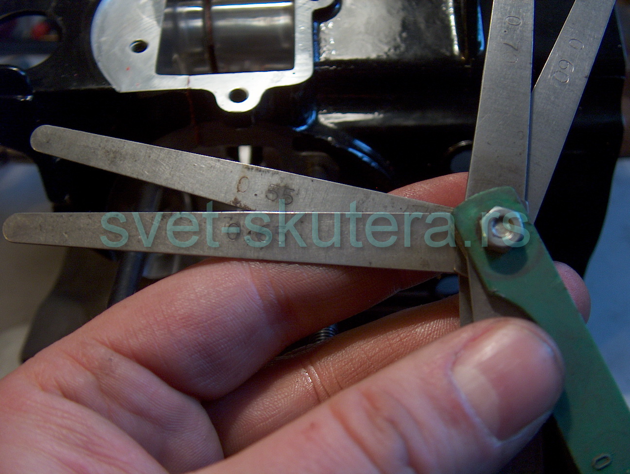

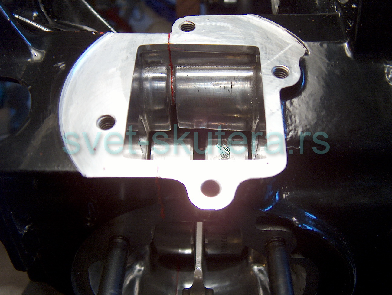

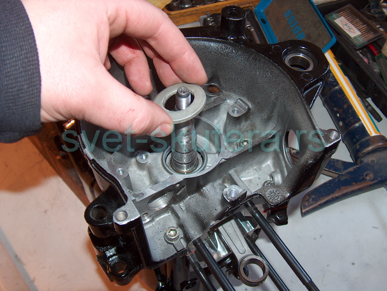

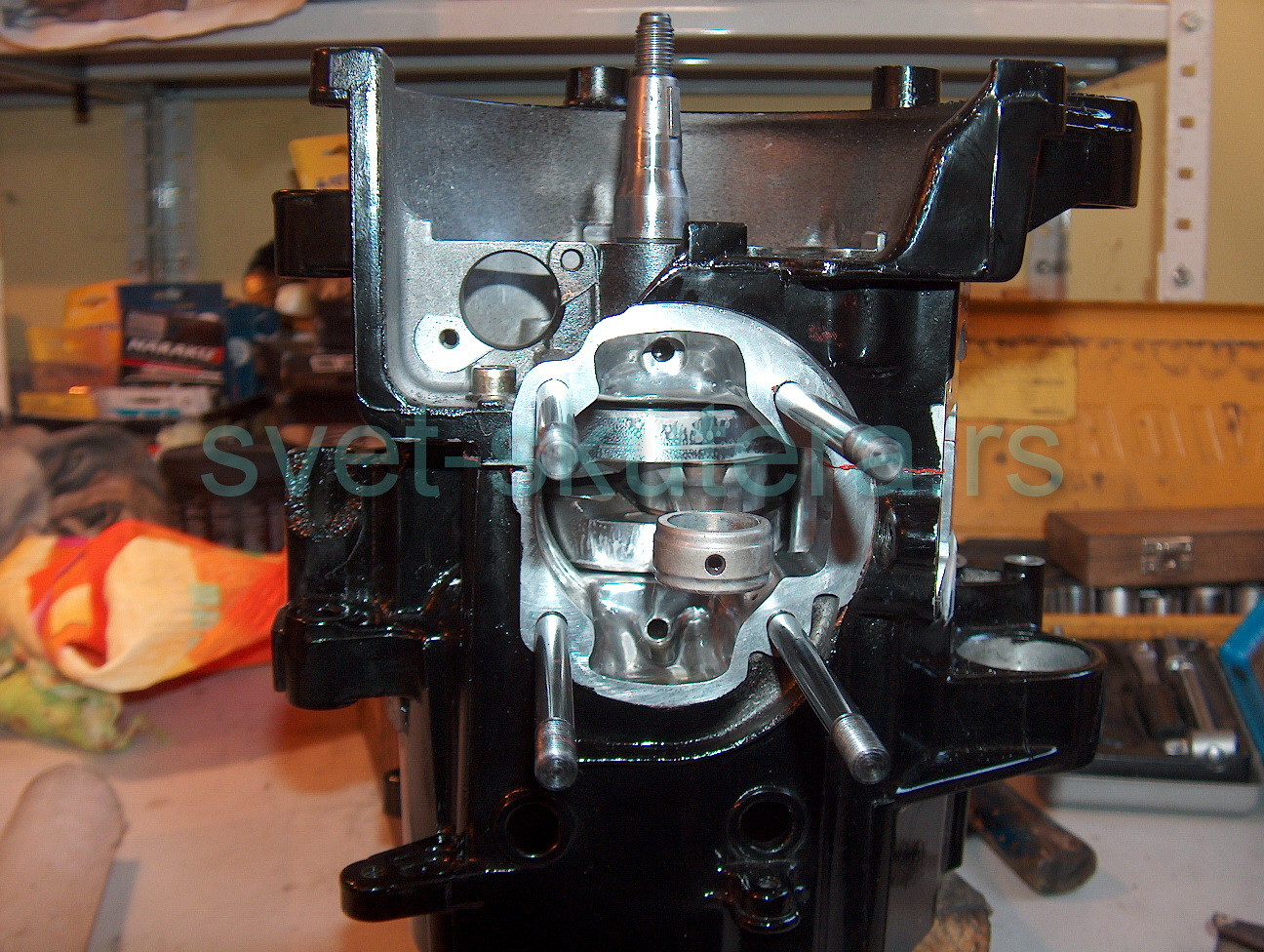

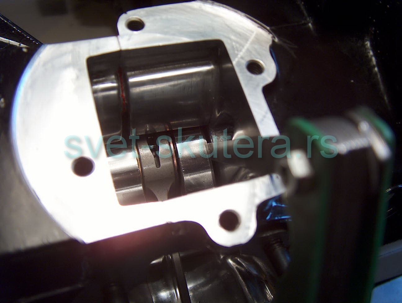

na prethodnoj slici se vidi da ležaj u mali blok nije legao do kraja, i pored toga što se blok sklopio, radilica je pritegnuta i ne može se rukom okrenuti.. nisam mogao da se poslužim čaurom koju sam izradio prošli put jer je predugačka, pa sam munjevitom brzinom skoknuo do velike radionice i fleksom odsekao kraće parče cevi, mislim da je od cola...  i evo nas posle 5min ide pritezanje...
velika platna će biti odstojinik da bi ovim putem pritegao blok na ležaj...
umerenom snagom pritežem i čuje se kako ležaj ulazi u kućište, dolaze zvuci klak, klak.... odokativno deluje u centru
uhh izgleda je otišla više desno...
sledi provera

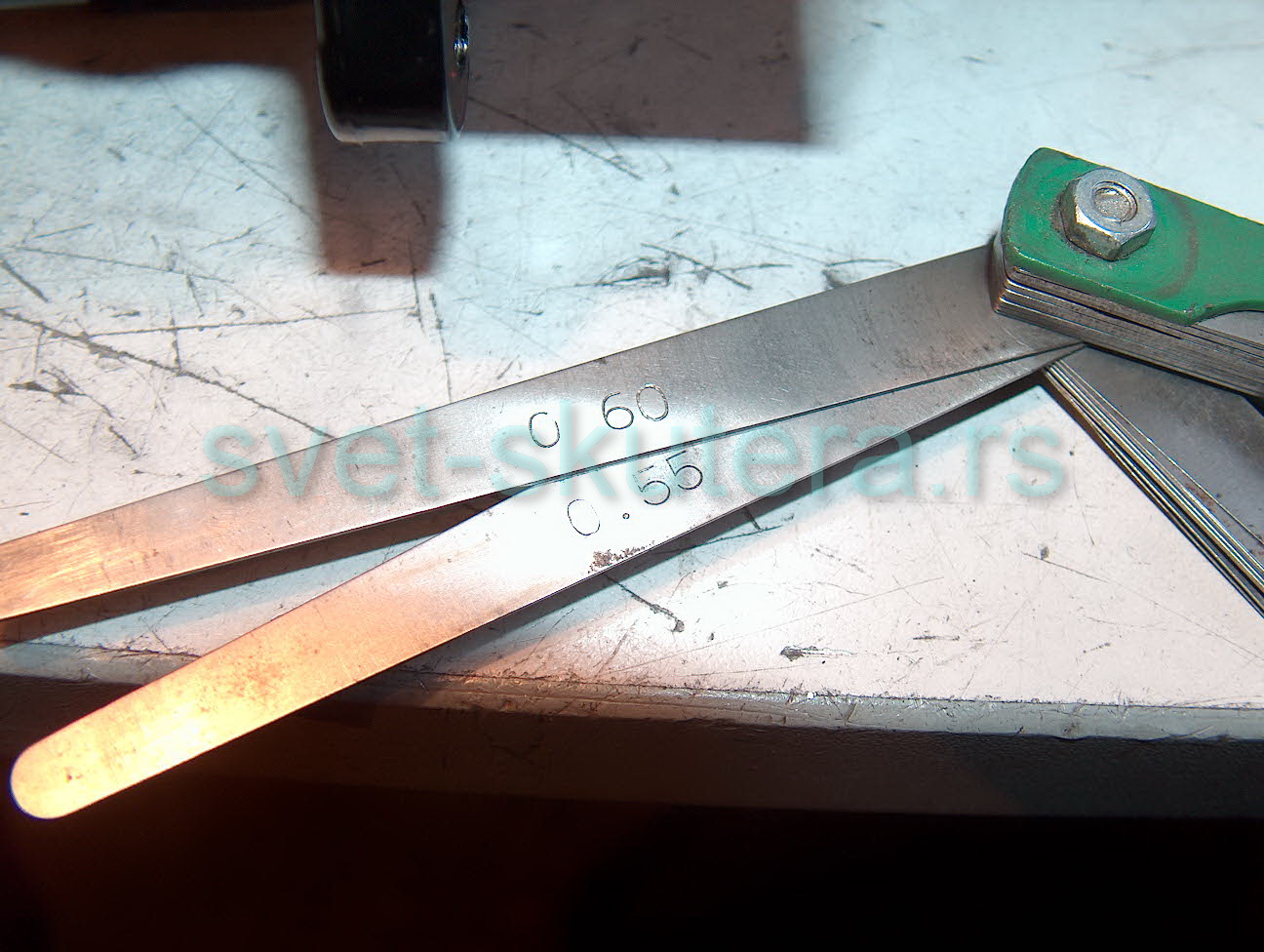

1,2mm sa desne i 1,15 sa leve strane, tako da nije slučaj kao kod Cveleta 0,6mm, ima ovde dosta mesta za podmazivanje ako se uzme u obzir koji je obim ležaja, ne mora da se računa površina, definitivno je veća nego ona rupa u bloku koja unosi odnosno iznosi mešavinu u prelivne kanale...
sledi pritezanje moment ključem, ja sam pritegao na 1kps
i gle sad imam zazor 1,15mm sa obe strane....
« Zadnja izmjena: 19 Veljače, 2011, 13:32:57 mmario73 »
