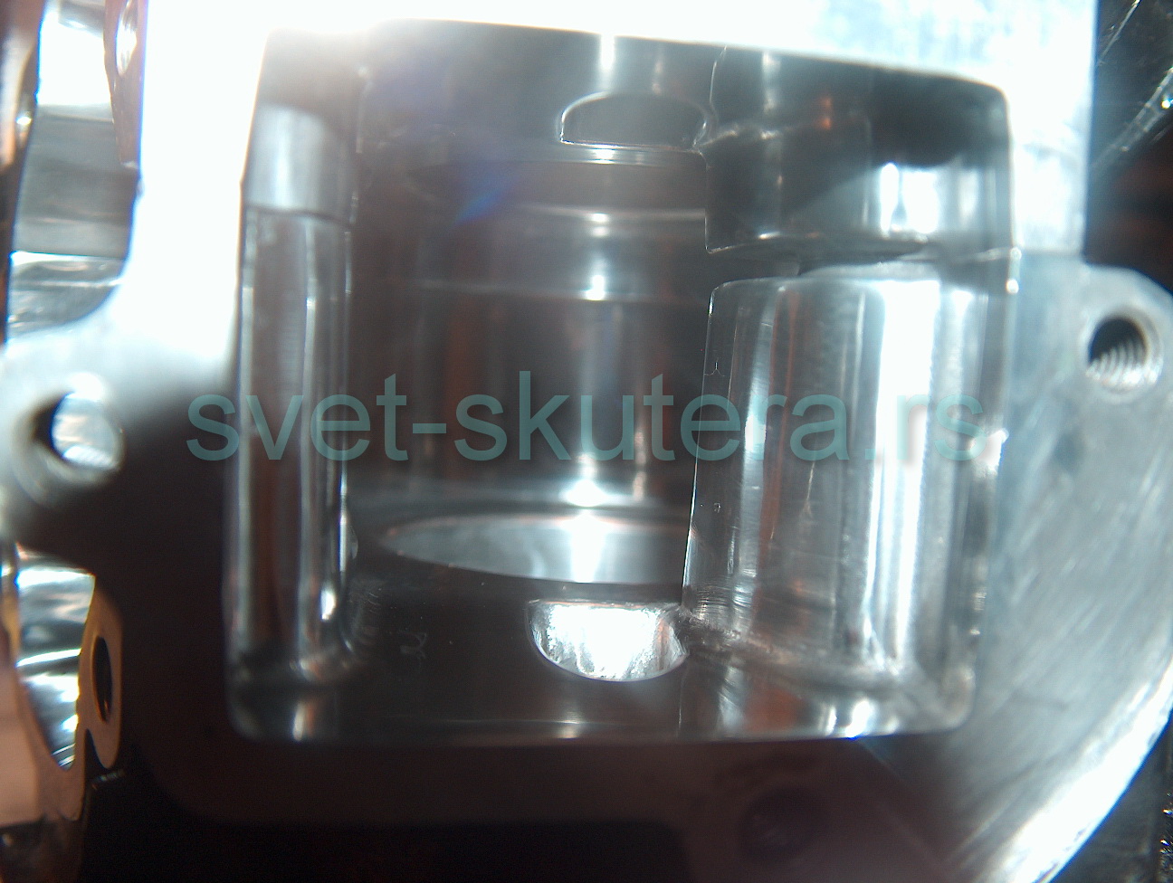

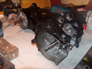

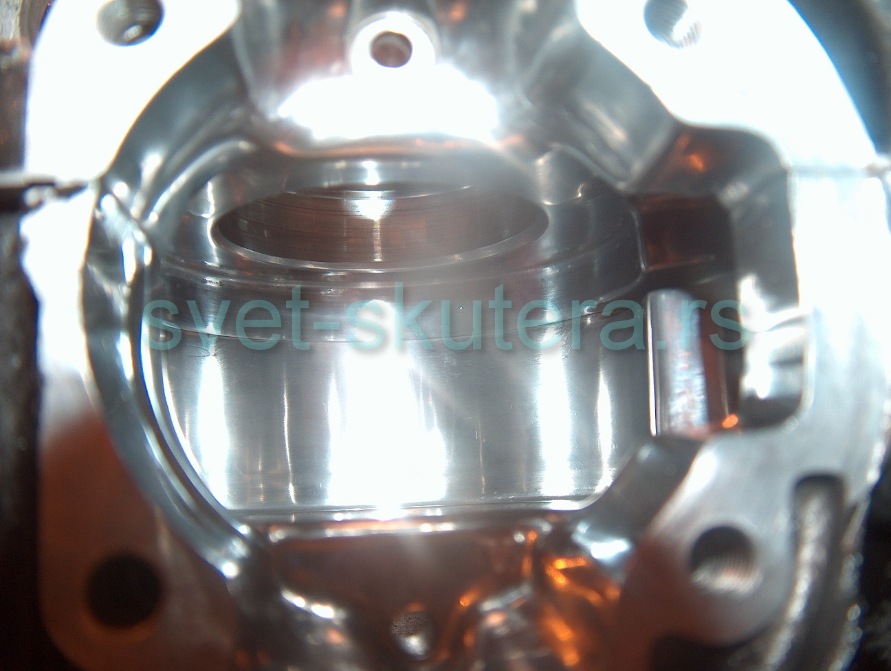

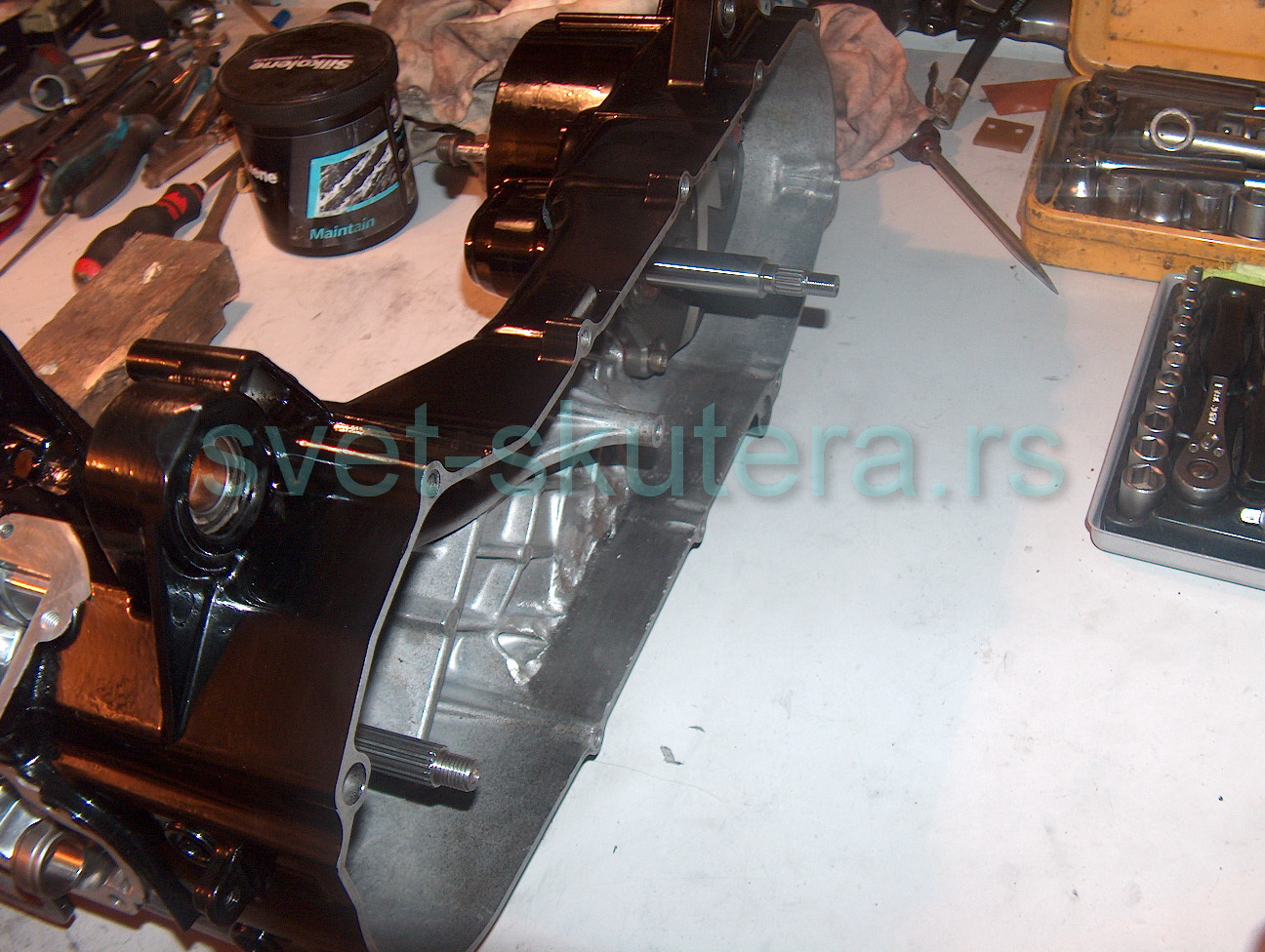

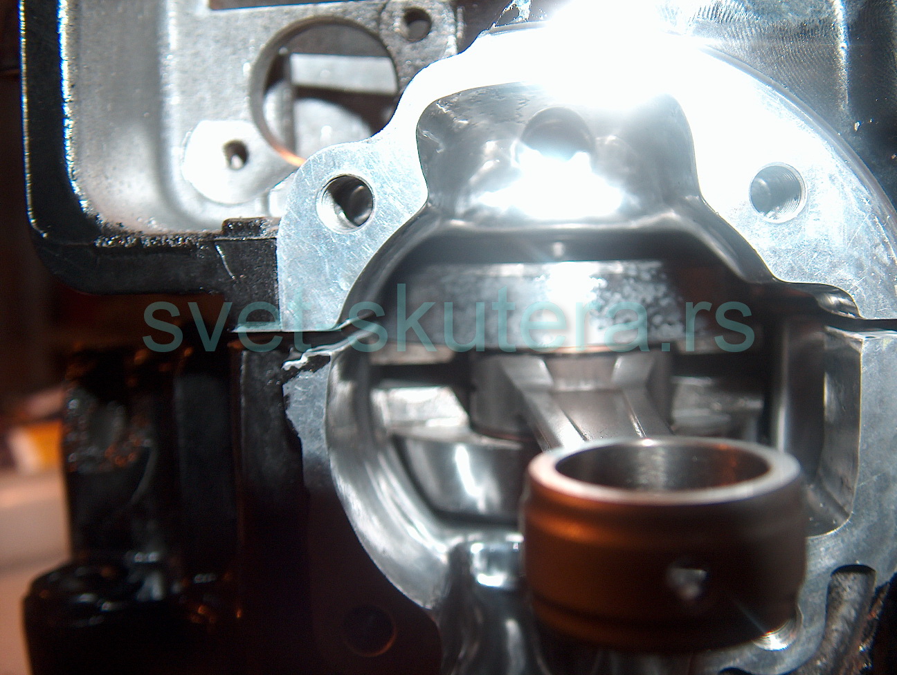

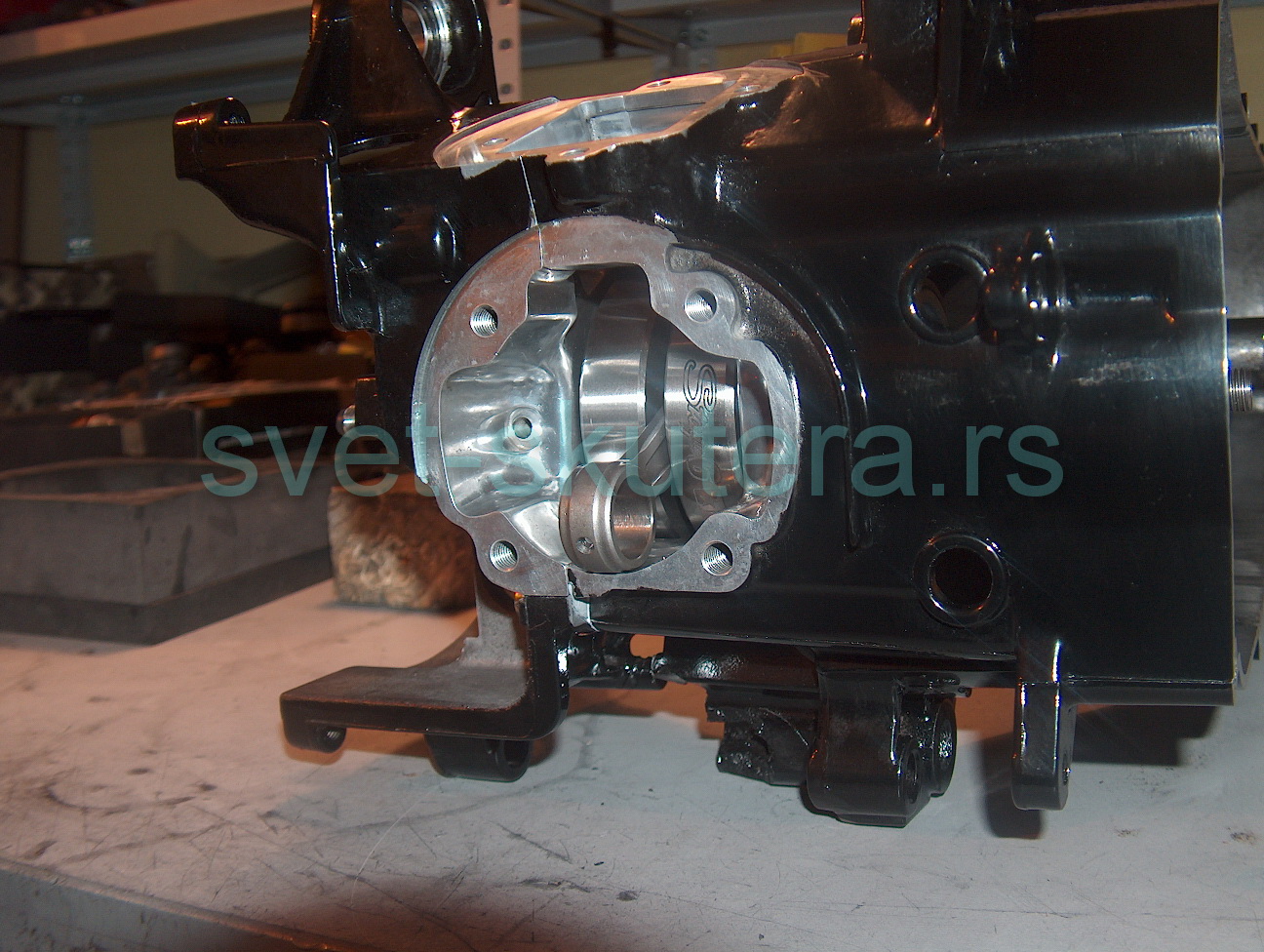

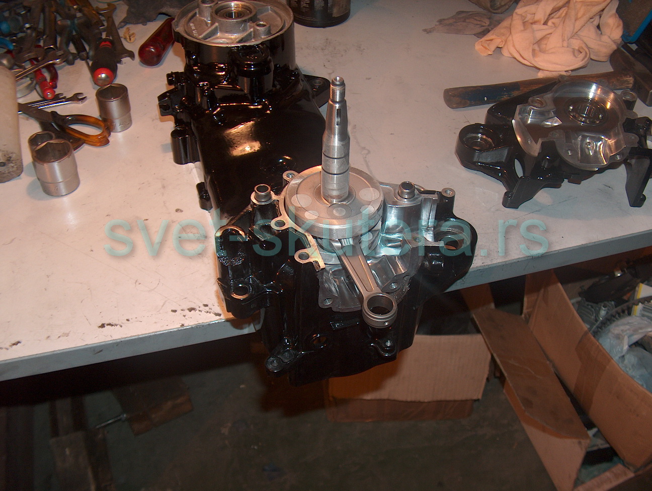

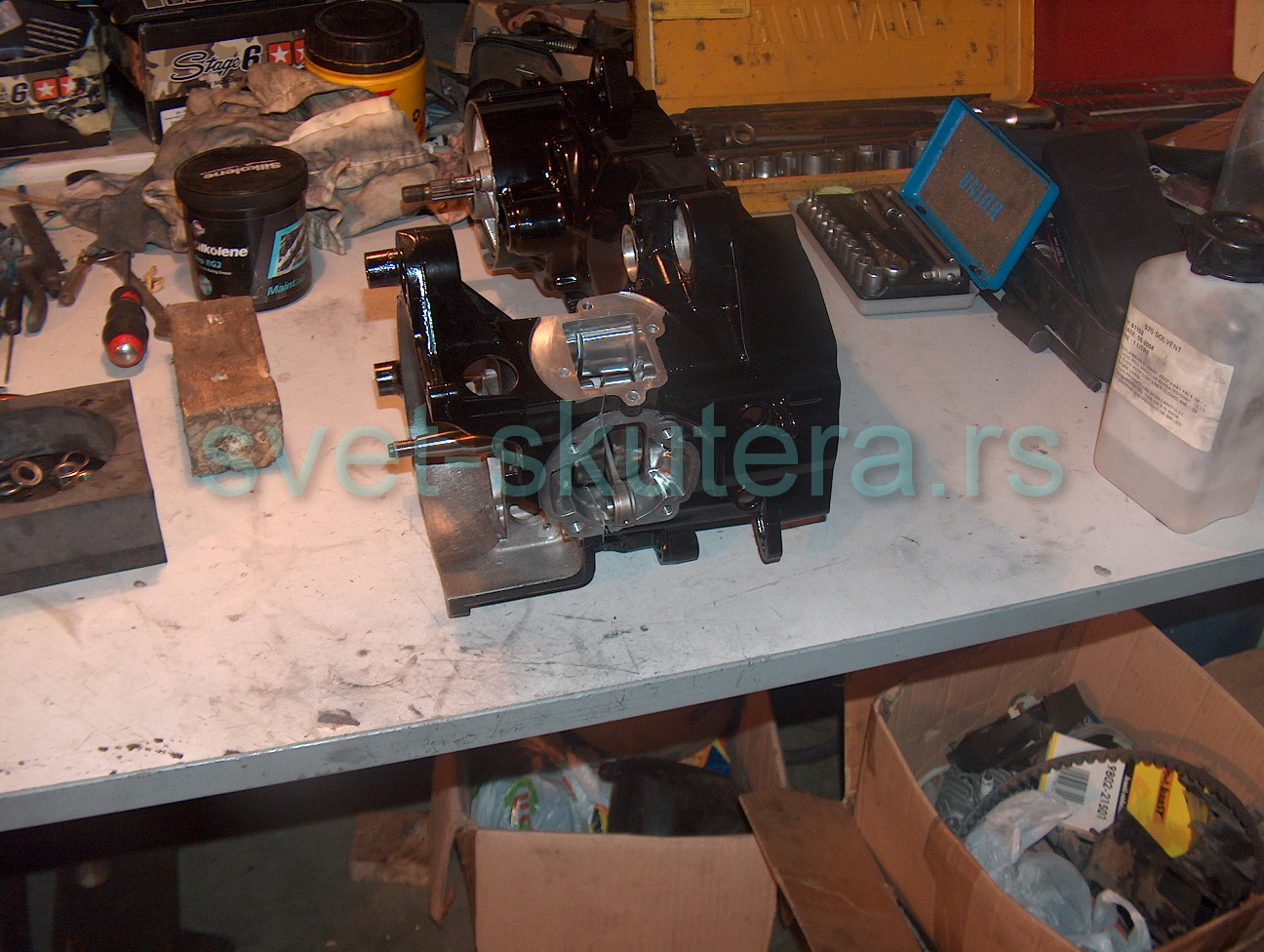

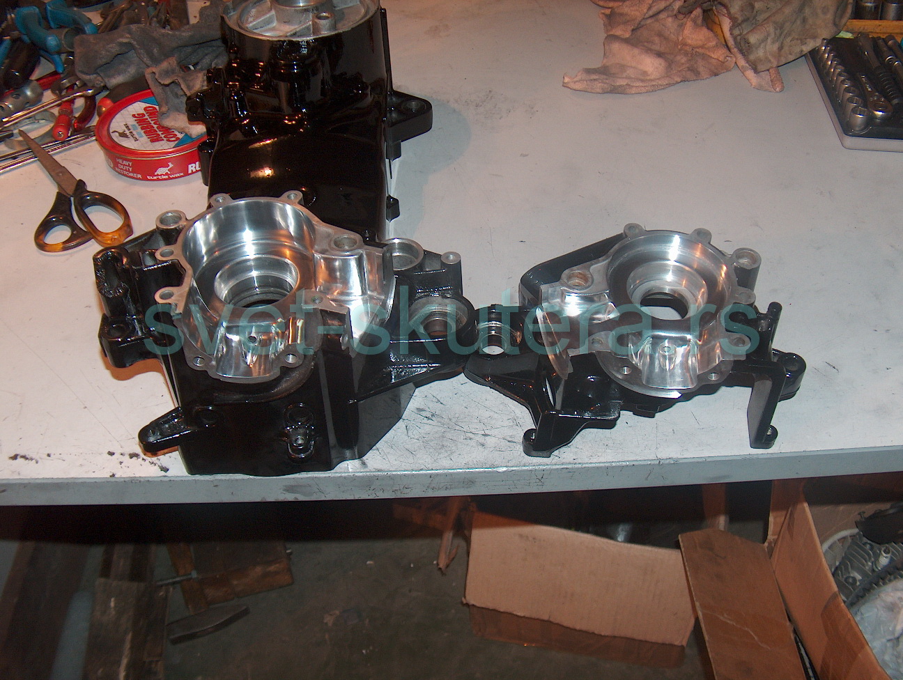

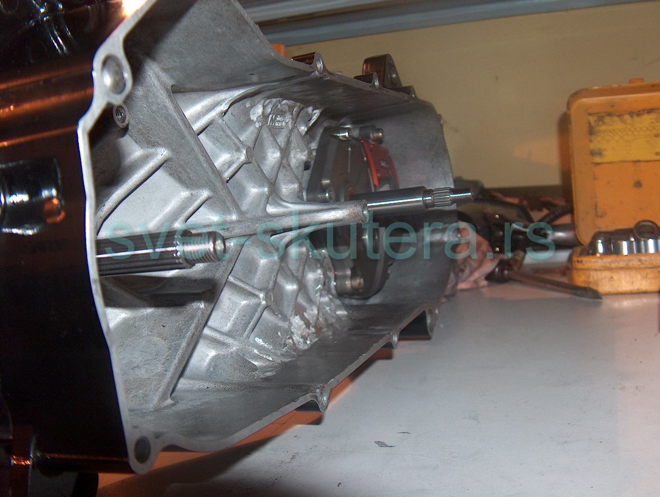

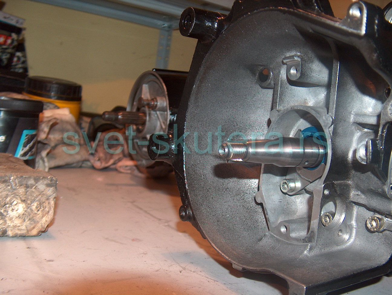

evo ovako nekako me već zadovoljava, danas se radilo još malo na velikom bloku.. vidim sad na slikama još neke sitne detalje ali da ne mislite da preterujem to ću ostaviti...
da bacimo pogled kako to rade napolju ?

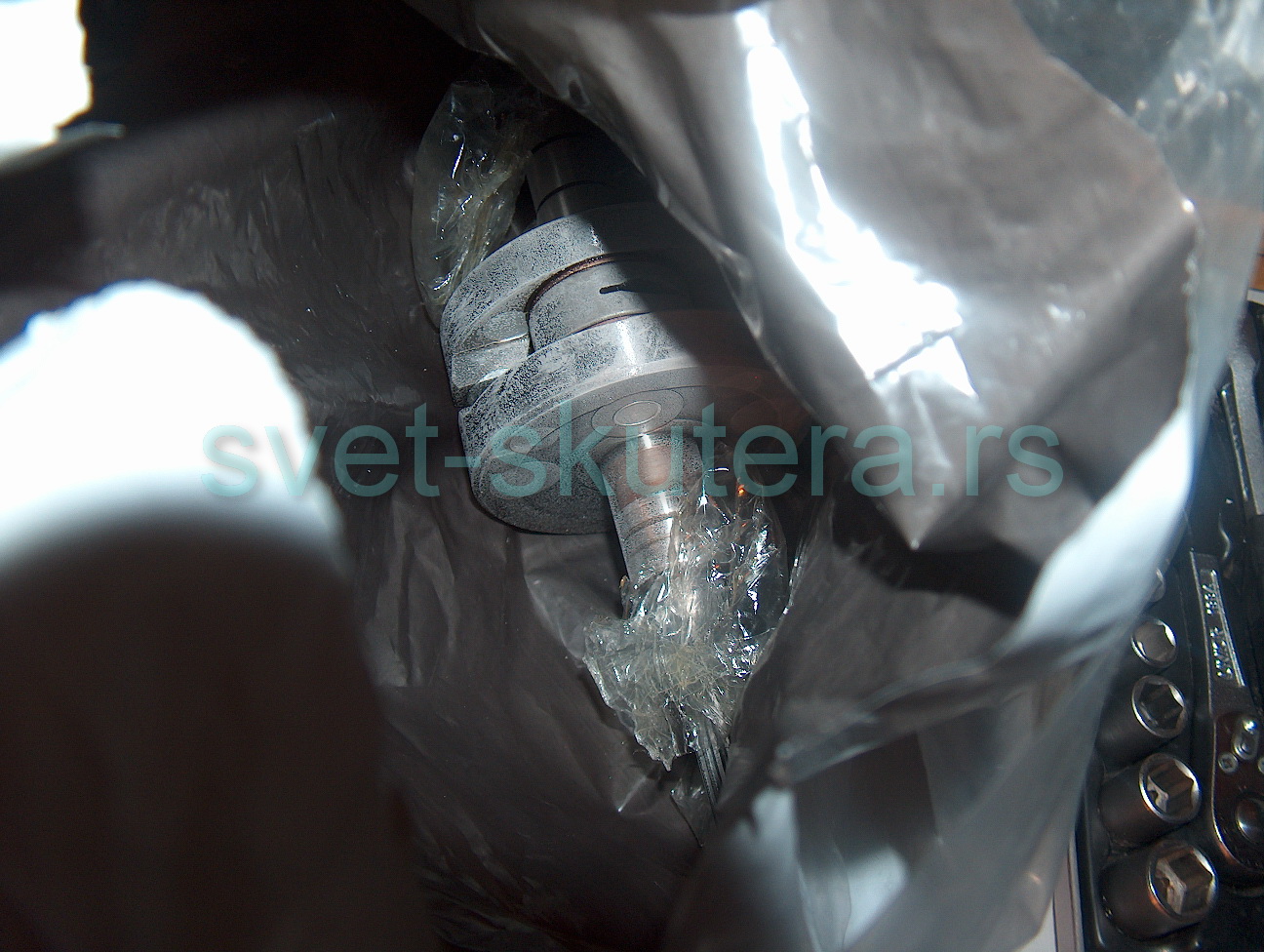

ii najzad stigli delovi iz zamrzivača, posle tri dana, kako sam i mislio da će moći brže, FAG 6204 C4 su dobili počasno mesto
evo i radilice Stage6 R/T sa -25C

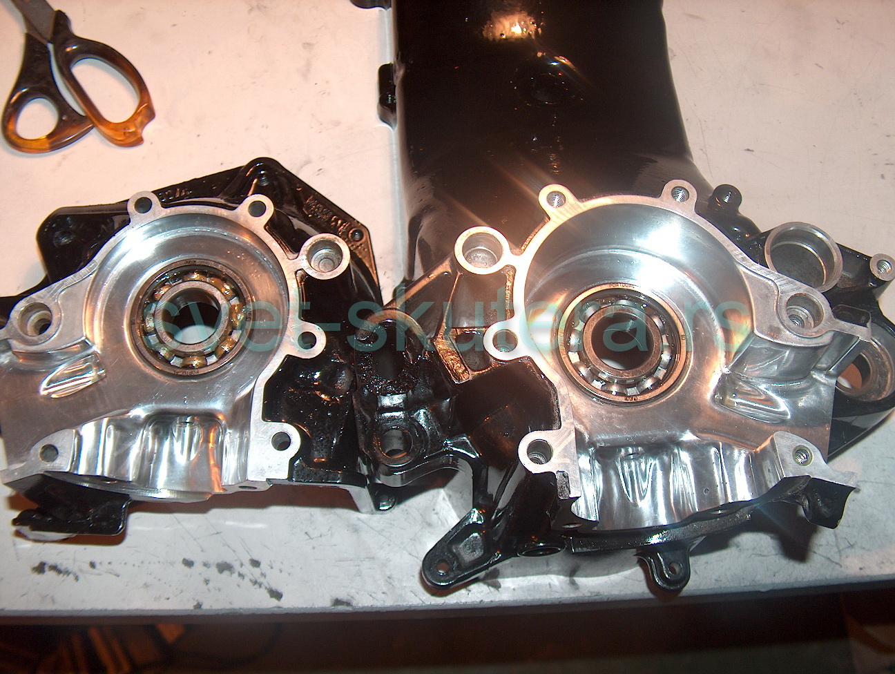

ležaj točka je isto novi FAG 6203 C3, sa metalnom košuljicom
i ležajevi u prenosu su novi FAG 6200 C3, kao i semering na osovini točka

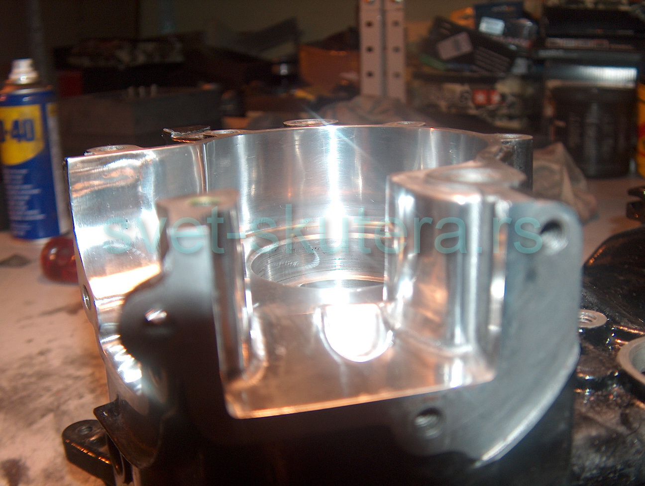

radilica je ušla bukvalno rukom, ležaj sam fenom grejao blago do temperature mereno rukom i konstatovano pečeee jbt, poslužio sam se sa WD40 da bolje klizne
ista priprema je i za mali blok, s tom razlikom da sam u međuvremenu odmastio površine naleganja i poslužio se silikonom, do ove tačke je ušao rukom, posle toga je usledilo blago kuckanje preko plastike mada su mogli i šrafovi ovo povući
« Zadnja izmjena: 21 Veljače, 2011, 12:58:07 mmario73 »

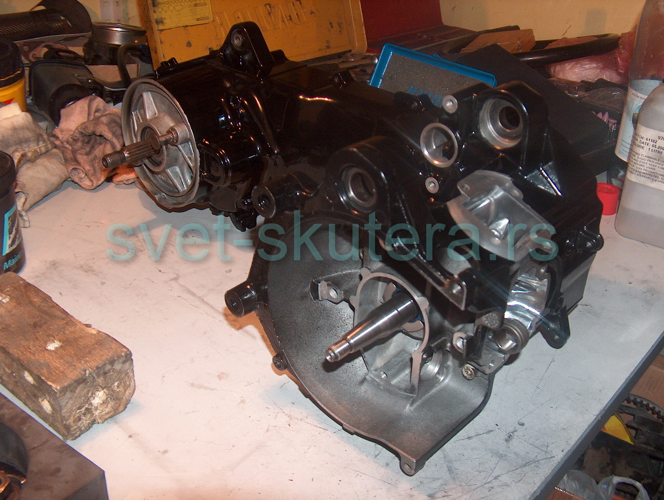

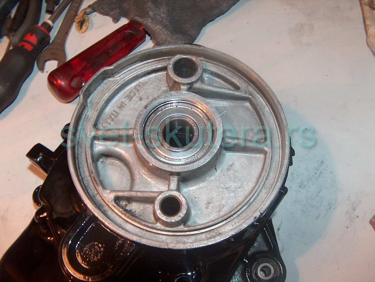

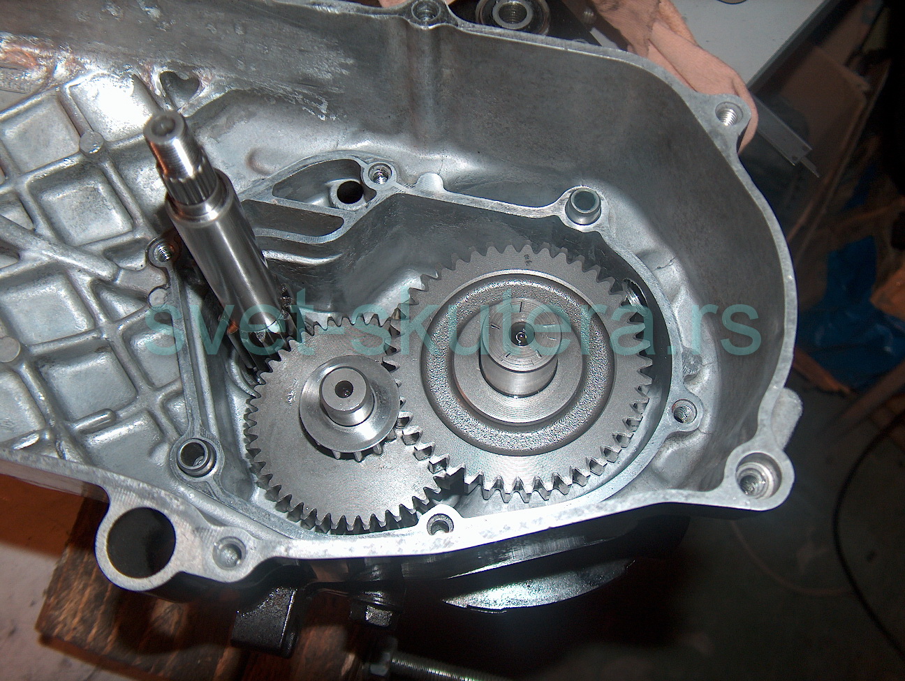

« Odgovori #126 : 24 Studenoga, 2010, 23:04:17 »

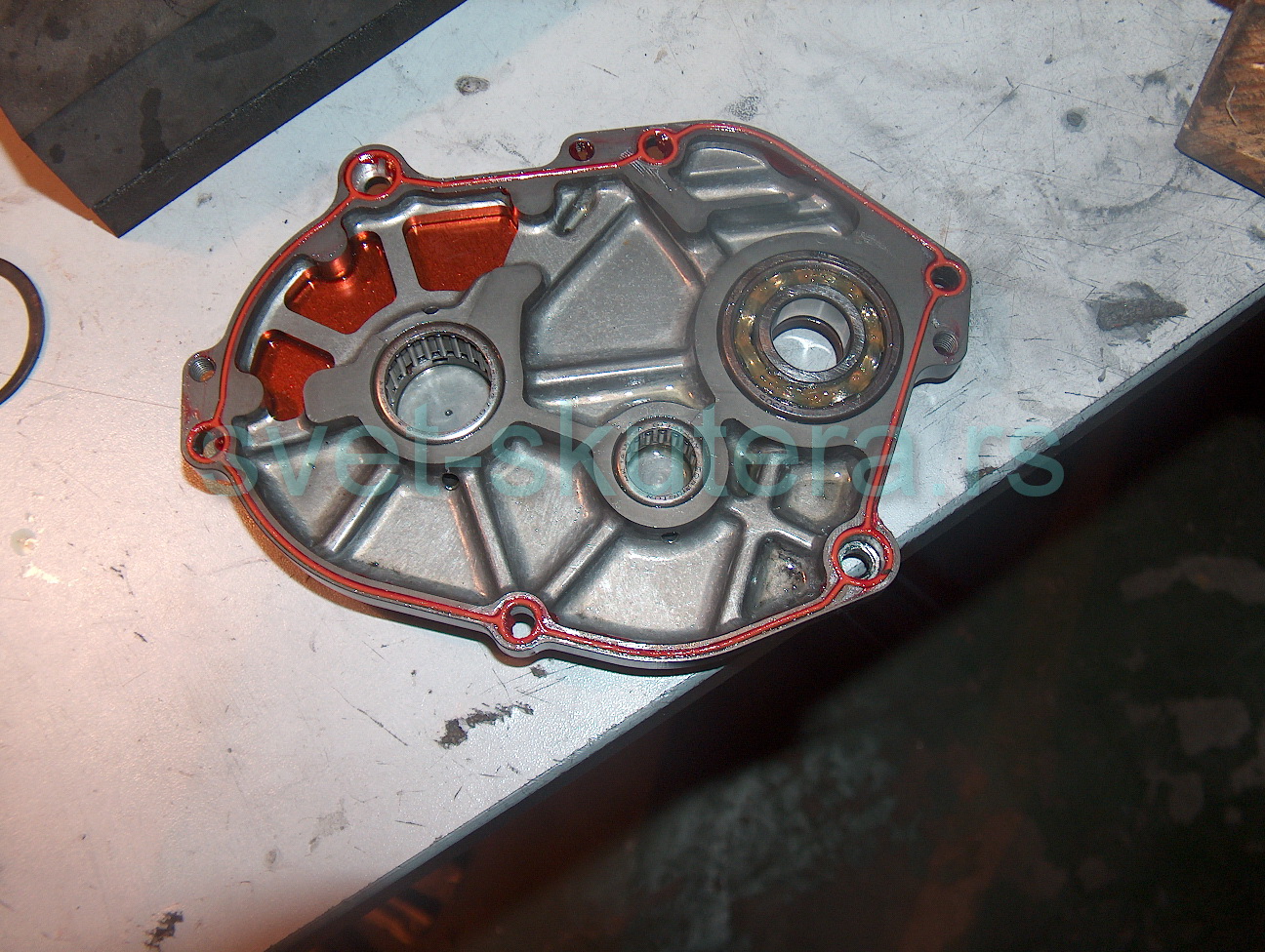

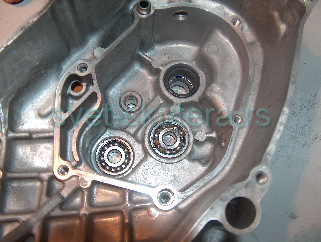

na red je došao i prenos
i dekla Stage6 R/T koja je isto dobila novi FAG 6203 C3 na osovini primara, mada se SKF u njoj vrtio svega 500km, ostavio sam ga na staroj osovini primara
gotovo za danas
« Zadnja izmjena: 19 Veljače, 2011, 13:29:18 mmario73 »

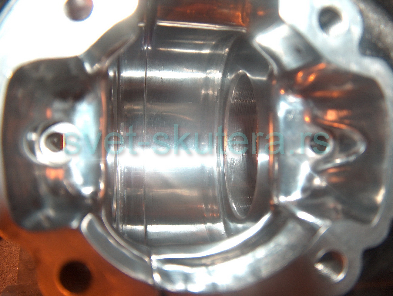

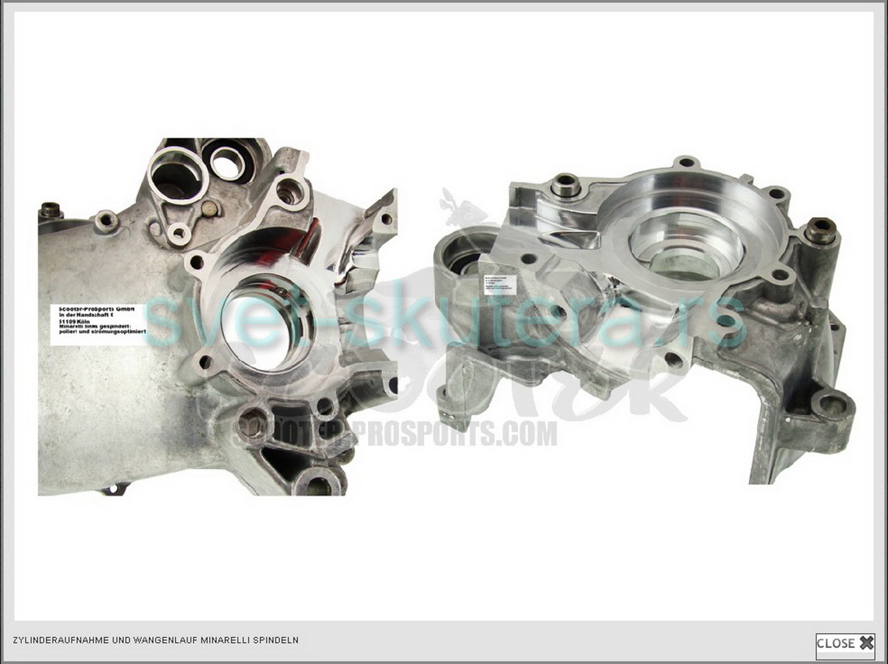

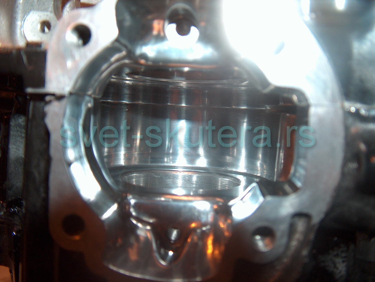

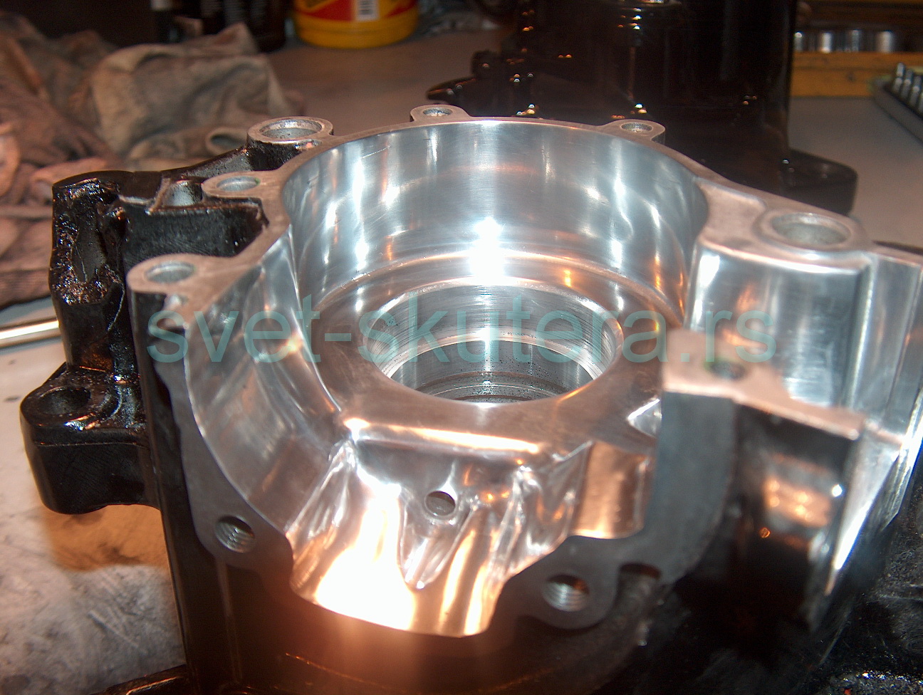

mario jel moze odgovor na jedno pitanjce....cemu poliranje blokova iznutra.... ???
« Odgovori #133 : 25 Studenoga, 2010, 00:46:36 »
pisao je par strana prije
Offline 2TDottore
  • Tržnica : (-1)
  • Postova: 5917
  • Moj Skuter: Purejet
« Odgovori #134 : 25 Studenoga, 2010, 00:55:42 »
kasno je i nemrem nac....corav sam ko kokos....:P
objasni mi ti onda ak si cito....  :)

mozda jer ne postoji agip 10W i 15W za vilice ili IP a oni ga preporucuju pa da se ne stavlja ulje drugog proizvodaca  :dontknow:
mmario - neznam jer nisam slagao minarelli jos ali, jel ona zastita semeringa original na strani magneta? cini se kao dobro rijesenje protiv ispadanja
sto se tice bloka, bolje da si ga cekicem do kraja nego vijcima da ne trpi lezaj kod stezanja  :icon_thumright:

Eo ja mislin da je to ovo bar je on to napisa :icon_tongue: :icon_tongue: :icon_tongue: :icon_tongue:
istina da se poliranjem pospjesuje brzina protoka ali postoji tu i jedna sitnica koja je negativna u cijeloj toj prici a ta je da na poliranim djelovima se ulje odvaja od benzina sto dovodi do slabijeg podmazivanja...to je ajmo rec na prvi pogled nebitna stvar pogotovo ako se rucno radi malo jaca mjesavina sto svi rade za utrke al samo ocu rec da to sta se polira cijeli karter po meni se nis naocigled ne dobije na performanasama samog skutera mozda se cak i gubi na podmazivanju zbog ovog sta sam naveo...vani za utrke cak dosta njih radi totalno suprotno sto mi je puno logicnije a to je da cijeli karter pjeskare finim sitnim pijeskom sto mi je puno logicnije jer mene su ucili a i cito sam i pito na par stranih foruma da se usis ne polira bas zbog pravilnog strujanja smjese....
« Zadnja izmjena: 25 Studenoga, 2010, 10:23:54 2TDottore »
Offline Josip
  • Postova: 1342
  • Mjesto: Seget D.
  • Moja Kaciga: OGK FF3
« Odgovori #139 : 25 Studenoga, 2010, 10:23:09 »
evo i ja sam tija postavit isto pitanje ko dottore, ja sam isto cuo da je bolje ostavit matiranu povrsinu radi boljeg rasprsivanja i mjesanja smjese  :dontknow: :dontknow:
