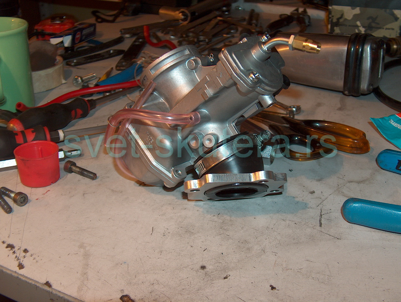

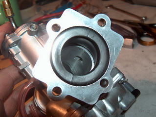

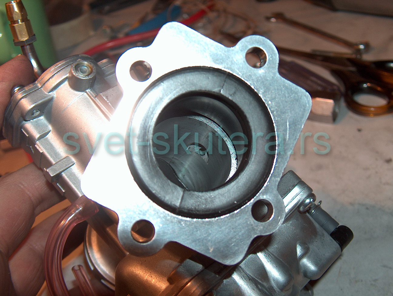

Bili smo nestrpljivi, i da vidim kako da li će u ovu Motoforce prirubnicu da uđe TMX30, i za divno čudo uz malo gimnastike..
unutrašnja mera gume je i bila 30mm, ostaje samo da se optimizira prsten pri dnu debljine 0,5mm, i da se uradi ugaoni podizač ako će ići prema natrag, za napred nisam siguran da će stati...

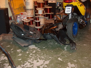

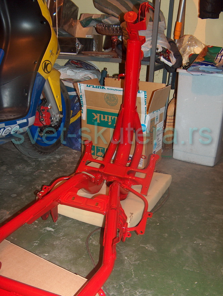

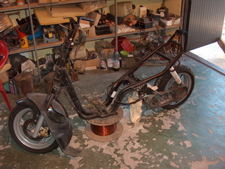

došao je i njen red, prosto neverovatno... rasklapam sve na komade, šmirglam i pripremam za farbanje

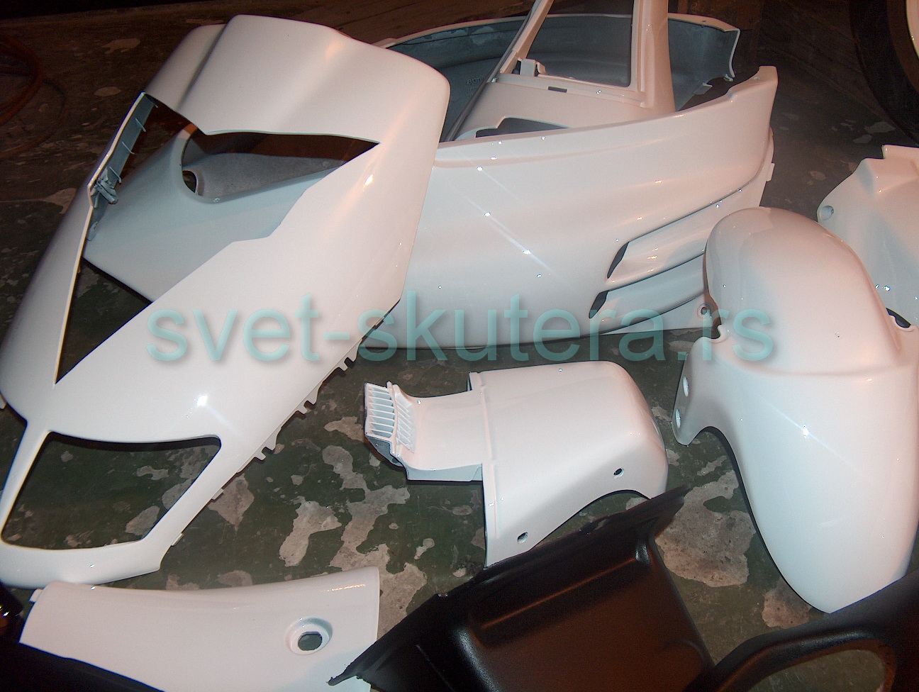

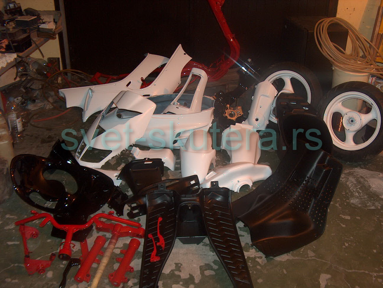

Odlučio sam se za belu, u kombinaciji sa crvenim ramom i detaljima, i crnim plastikama patosa i untrašnjice kod nogu... Natpis i logotip firme su mi u plavoj boji evo 15-ta godina, pa to ne želim menjati, a ako bude potrebno može da se kombinuje crna i crvena u senčenju slova ili detaljima što mi sasvim odgovara...
Tako je Aprilia Martini racing što je Pajo postovao postala uzor farbanju, usput pronašao sam temu tog italijana i poskidao sve slike, i pronašao da je i on radio po uzoru, neko je ovu Martini repliku osmislio ranije.. Meni naravno neće biti Martini, ali mi kombinacija odgovara...
evo jedne slike koja je recimo najviše približna ovome što radim, naime ovde prednji farovi nisu povađeni, kao ni žmigavci i zadnje svetlo... Te prerade nisam siguran da li ću raditi, a ako ih budem radio to će najverovatnije biti neke naredne sezone.. Sada sam baš požurio da završim sa farbanjem dok su dani još topli...

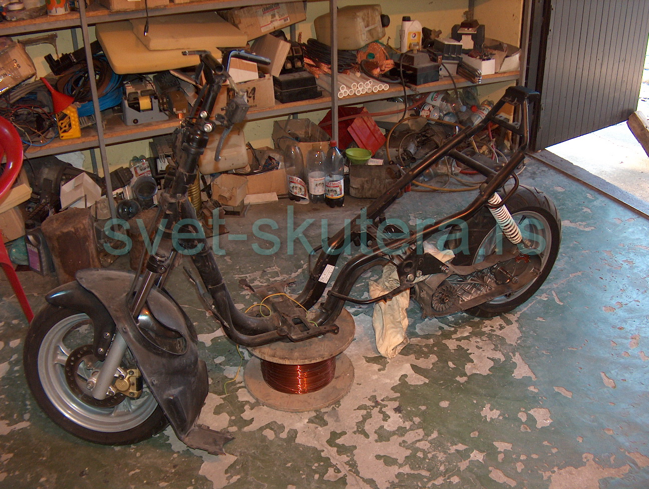

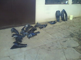

dokle sam ja stigao sa mojim primerkom, rasklopio sam sve u delove

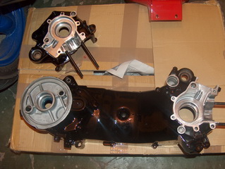

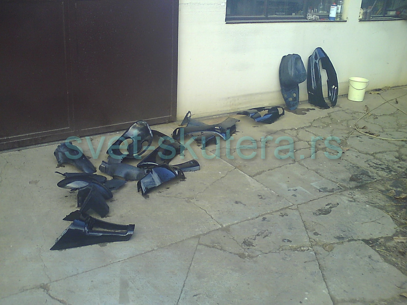

narednih dana sam oprao sve delove i odmastio nitro razređivačem, pošmirglao ram sa 200 brusnim papirom i poskidao rđu sa žičanom četkom i brusilicom...
polepio sve otvore gde farba ne bi trebala da ide... ii krenuo u traganje za primerom, farbom, špric gitom....
Obišao sam sve lokalne prodavnice i uverio se da je najkulturnije farbati sa Body farbom, koje ima u akrilu za 3600din/Kg, plus Bumper za plastiku 1800din/Kg, plus prajmer za aluminijum i plastiku, i još jedno pakovanje špric gita, i još brusnih papira finije gradacije, jer sam za sada pribavio samo grublje da počistim rđu i nagrdim staru farbu... Ovde je očigledno da 1Kg farbe neće biti potreban, a opet treba mi crvene i plus crne, ako ne računamo Bumper za gazište.. Kasnije su me neki prijatelji savetovali da proverim u firmama koje mešaju farbe po kodnim brojevima za aute, jer tu može da se kupi i 400g koliko je navodno dovoljno za plastike skutera... Proverio sam u dupon varijanti me cela garnitura ovoga što mi treba sa sve prajmerima i katalizatorima zatvara na skoro 100e...
« Zadnja izmjena: 19 Veljače, 2011, 13:24:31 mmario73 »
Offline mmario73
  • Postova: 529
  • Mjesto: Čoka
« Odgovori #87 : 17 Studenoga, 2010, 00:32:33 »

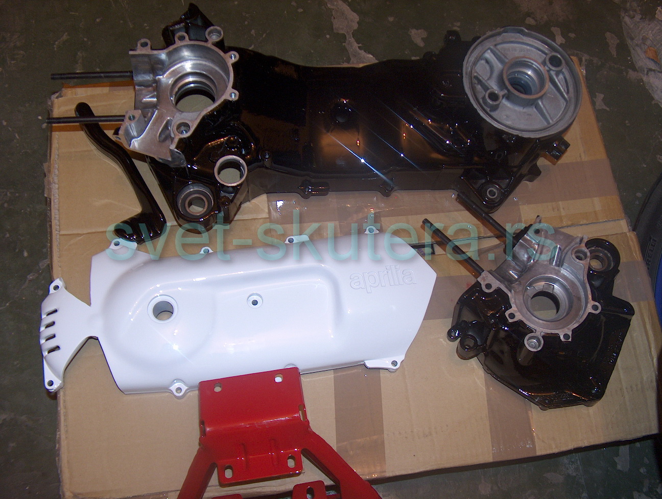

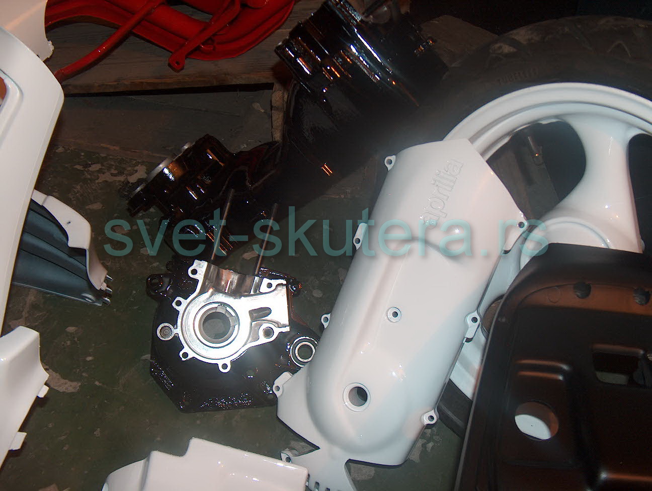

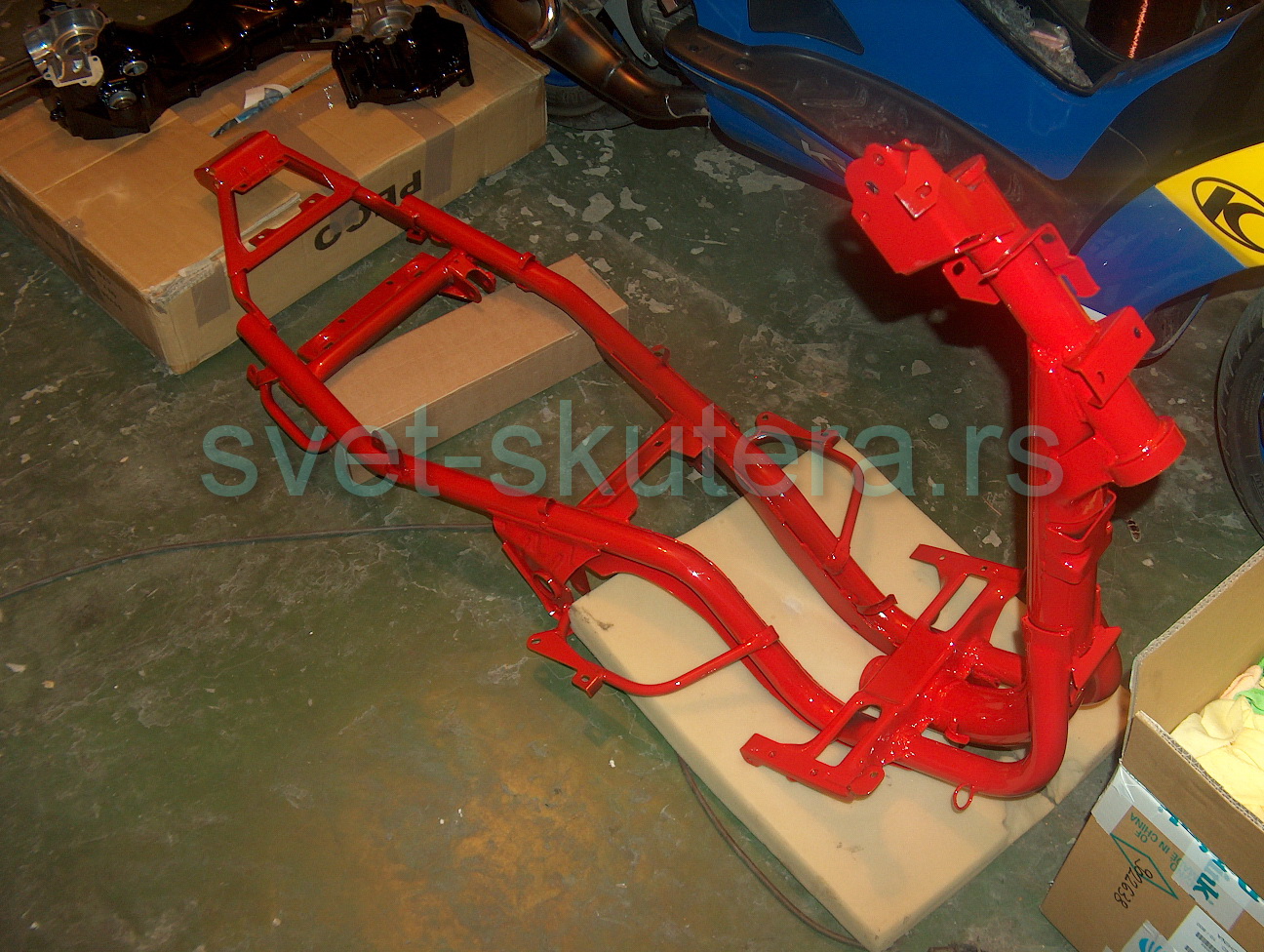

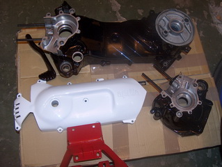

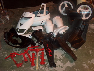

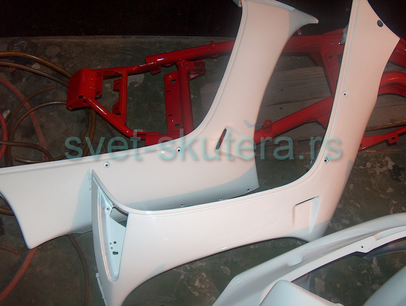

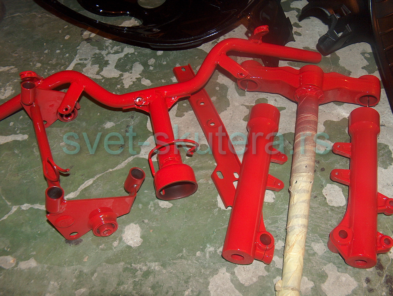

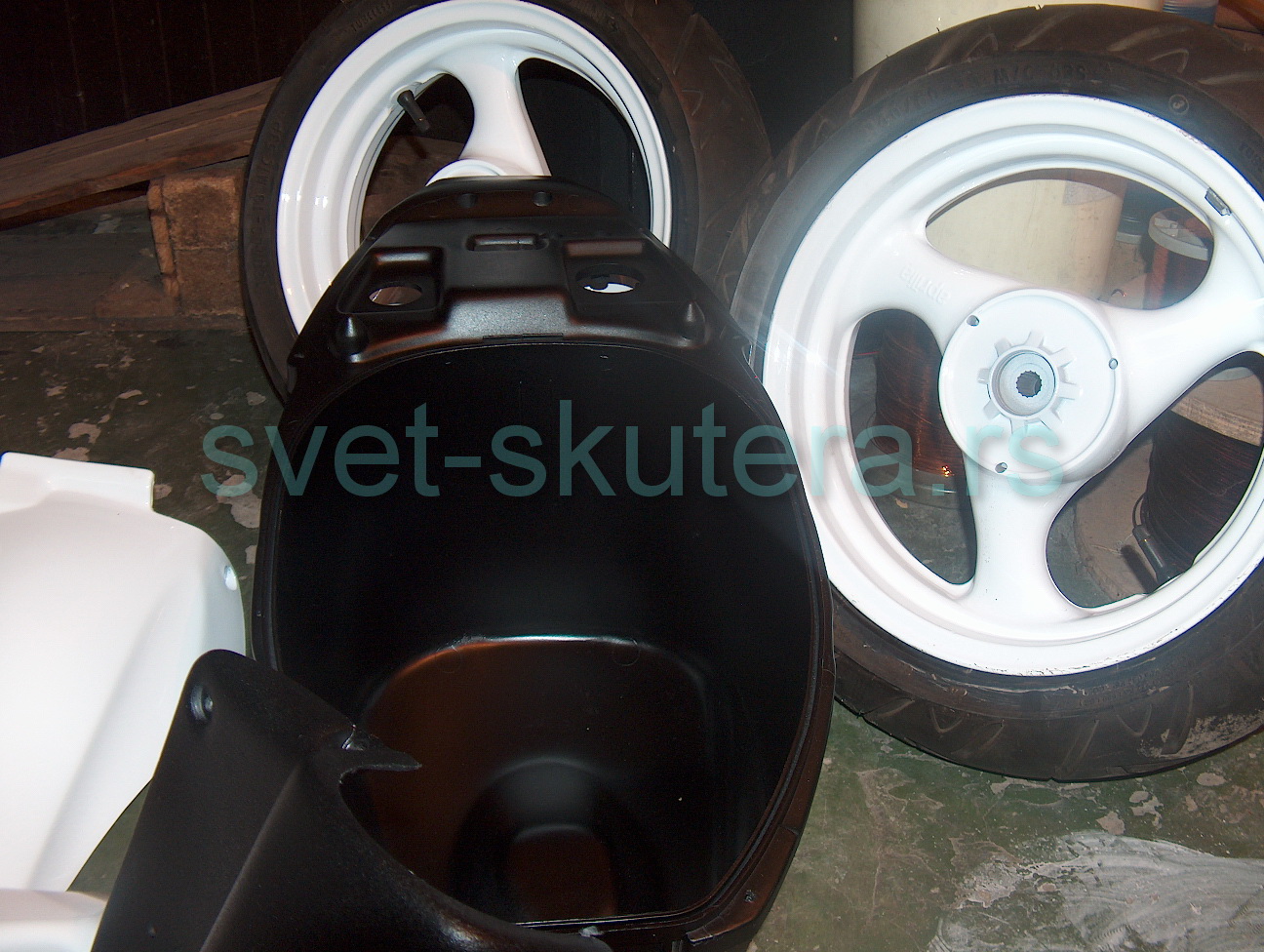

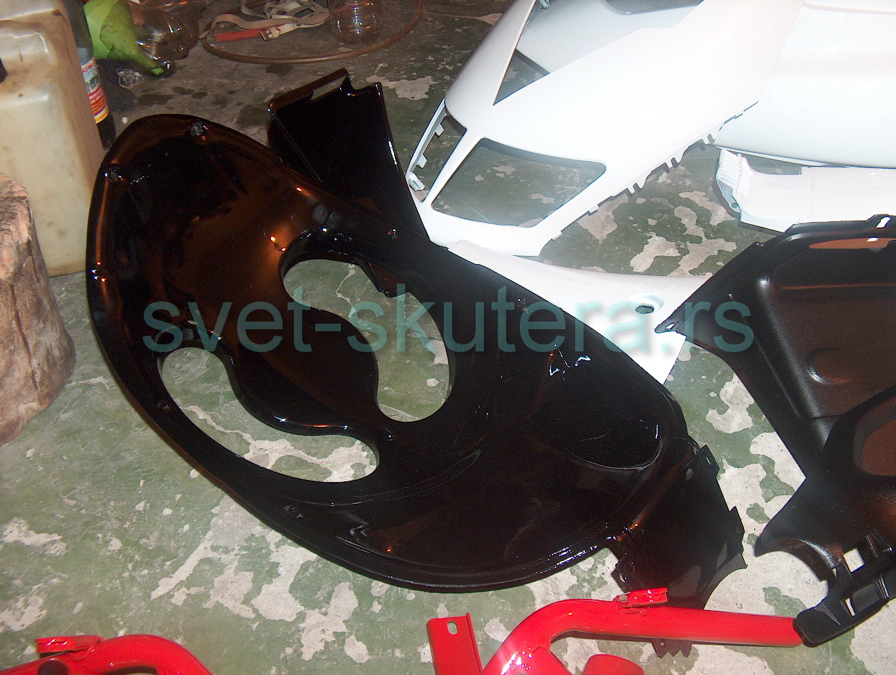

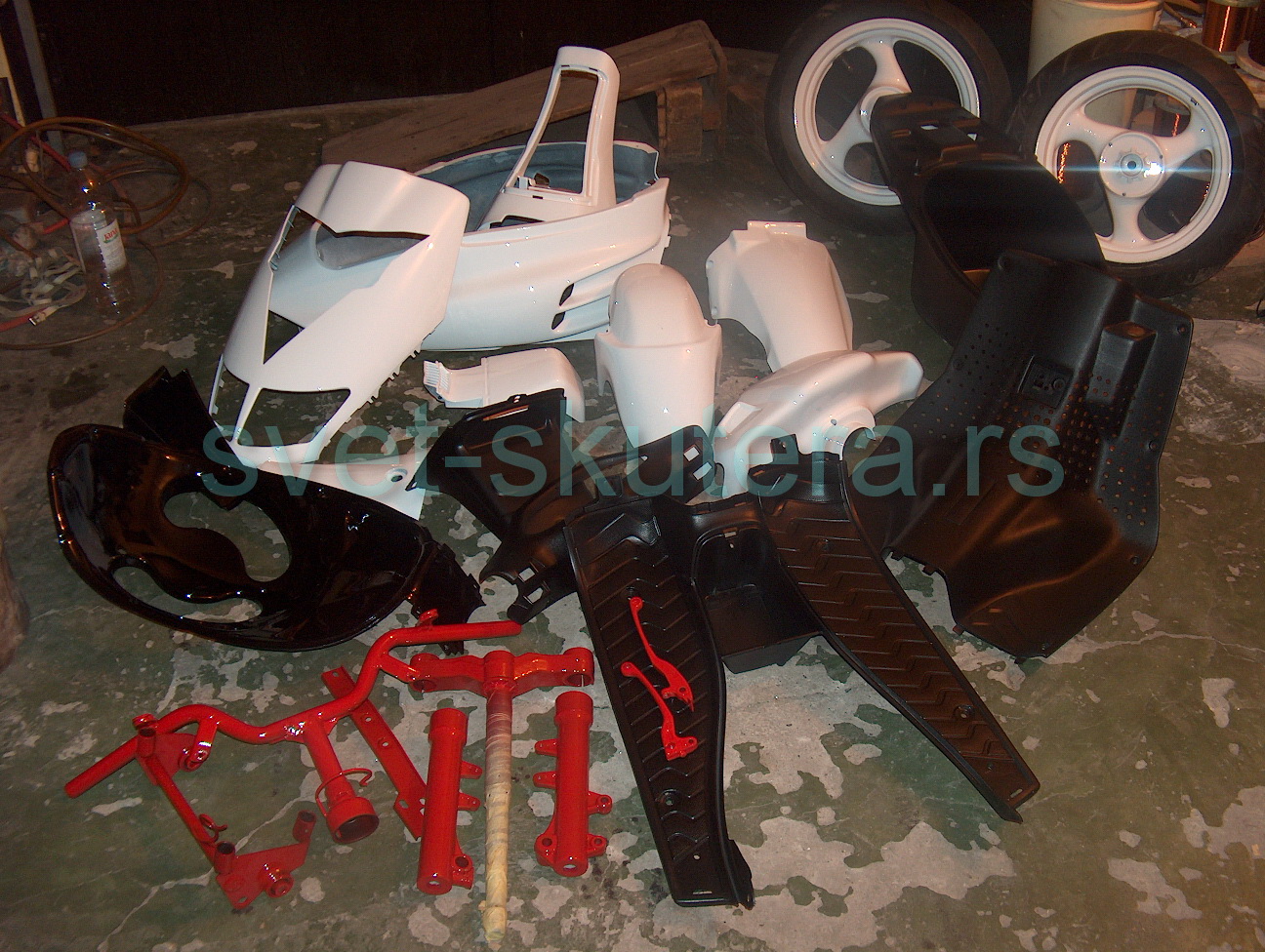

Posle ovoga sam rešio da se ipak raspitam za cene farbanja i na kraju me Mare666 odvede kod čoveka koji je radio Beneli-ja, i kod jednog drugog koji je radio neke Aerox-e isto odlične.. i odluka je pala, čovek i posao koji radi mi deluju ok, cena prihvatljiva ista kao i Marku, ja mislim da za 60e ne mogu kupiti materijal, a ne verujem da ću moći ovako uraditi...
Posla preko glave, i hladno vreme koje preti su me naterali, i pored svake pozitivne motivacije da osetim čari farbanja, da odnesem farbaru... Evo šta sam dobio..

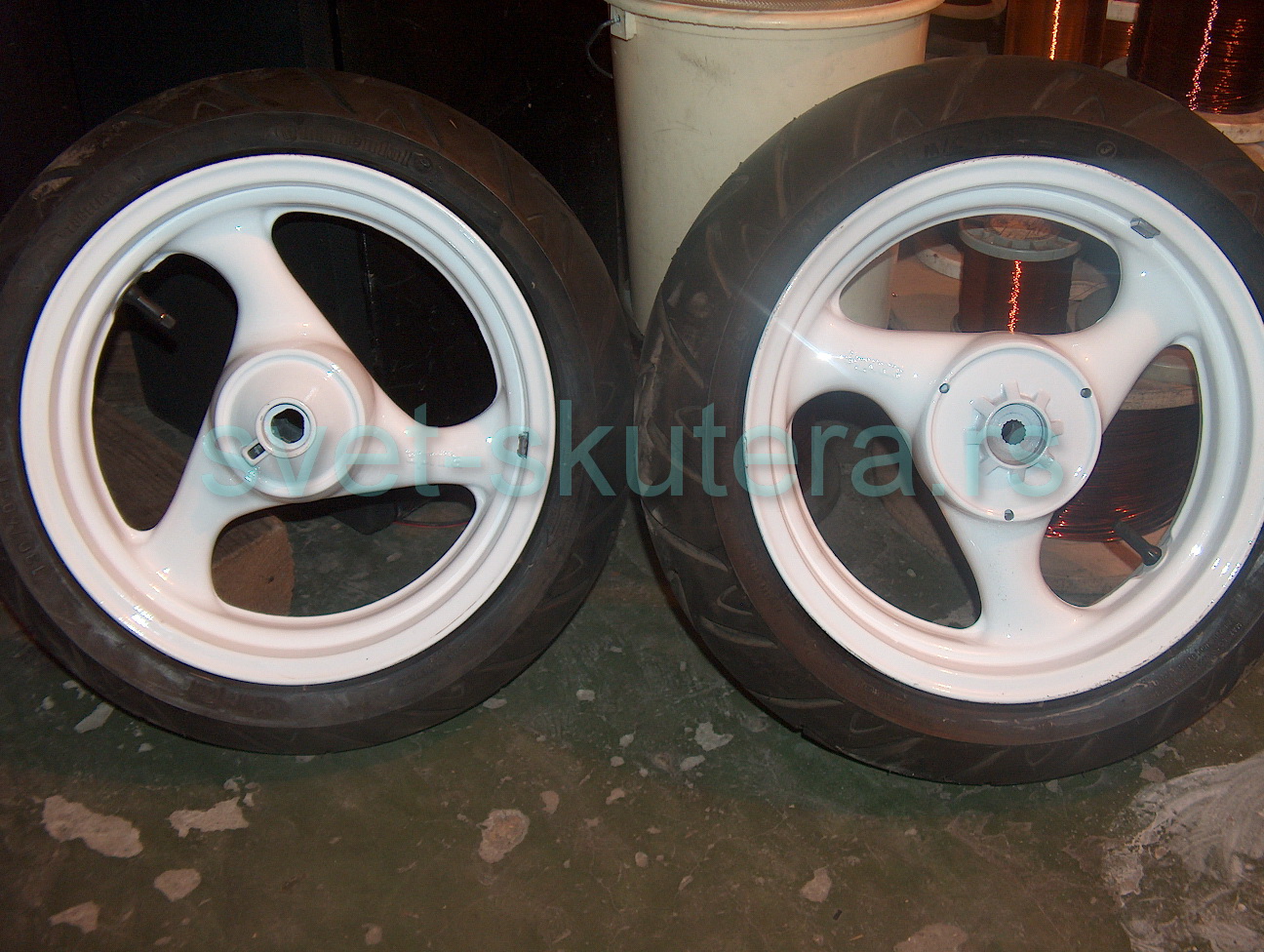

danas sam bio kod vulkanizera vratio gume i izbalansirao oba točka, do večeras su novi ležajevi prednjeg točka FAG 6201 i disk montirani...
neću ništa komentarisati, sve ostavljam vama, ja sam zadovoljan...

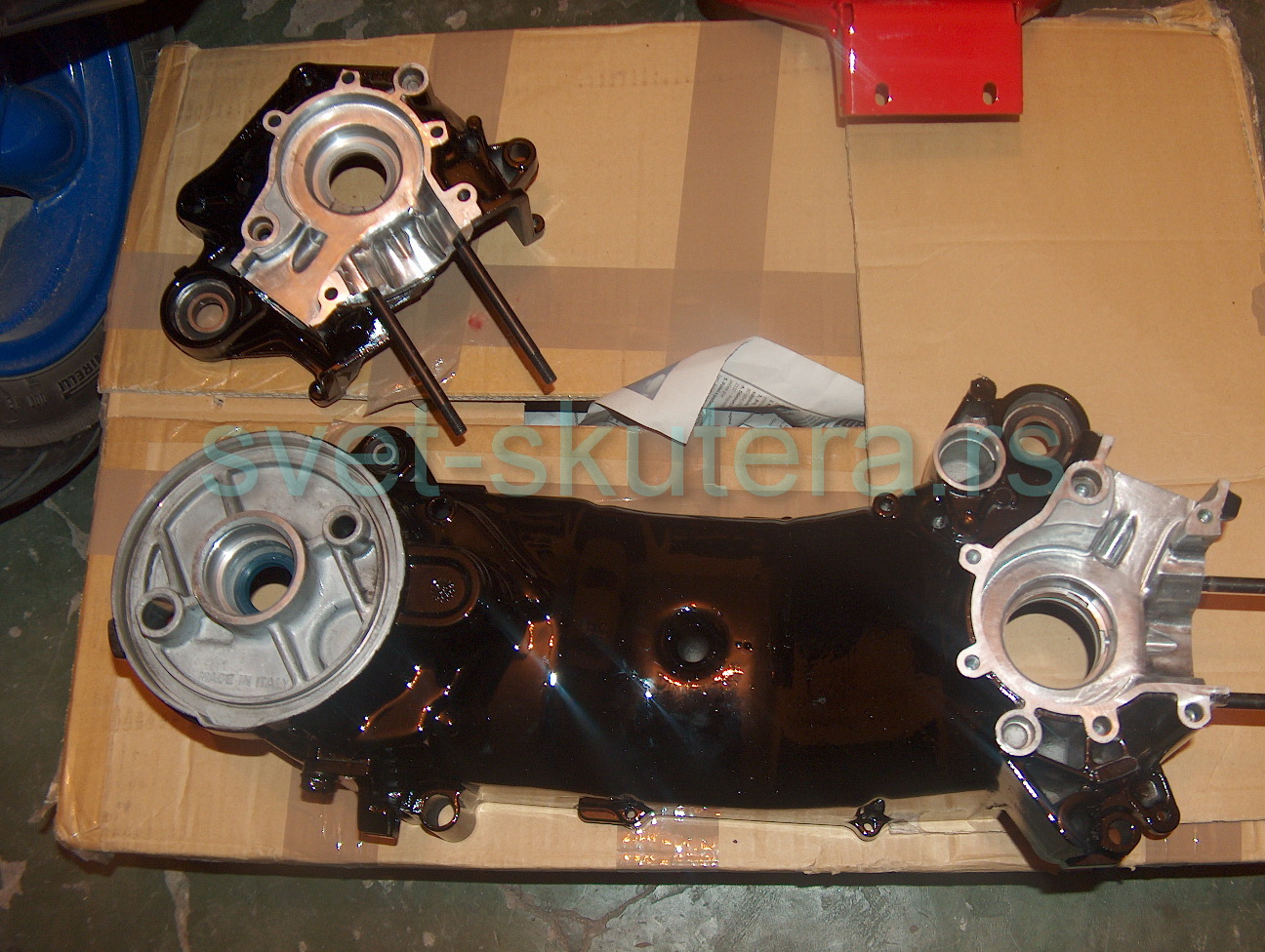

Da te pitam , dal se sta dobije u radu same masine poliranjem blokova iznutra di je radilica, usis? jel bolje cirkulira mjesavina ili je to samo setetika??  hvala.
Offline Dugi
  • Postova: 373
« Odgovori #94 : 17 Studenoga, 2010, 10:44:07 »
Negdje sam čito davno još dok sam Tomose vozio da se dobije bolje cirkulirane smjese da zapravo u žargonu bolje klizi krzo blokove, kao i usisni kanal kaj se polira. Najposlje zkj bi bila estetika kad se ne vidi kad se mašina sklopi :D
Offline mmario73
  • Postova: 529
  • Mjesto: Čoka
« Odgovori #95 : 17 Studenoga, 2010, 11:28:01 »
velika je to polemika na forumima, mnogi govore o mešanju goriva i vazduha, mada sam ja iz Tomos škole tuninga izašao... kako je malopre rečeno, mi ciljamo na brzinu protoka fluida ili smeše, jer je neosporno da na visokim obrtajima ne stigne cela smeša 250 puta u sekundi da se prepumpa u prostor za eksploziju...
mešanje ćemo ostaviti klipnjači koja vredno radi taj posao hteli ne hteli 500 puta u sekundi za 15k okretaja i ostalim pokretnim delovima, a na nama je da obezbedimo da se što više smeše prepumpa što je moguće brže, bez dodatnih zastoja i turbulencija...
PS pronašao sam neki dan da se prodaju blokovi koji su spremljeni za BB cilindre, meni je za oko zapala perfekcija kako je odrađena unutrašnja površina blokova...

Boje će bit ubitačne kad se spoji preljepa kombinacija. Ali kaj si felge šprico s gumama gore??

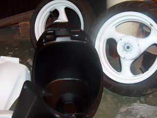

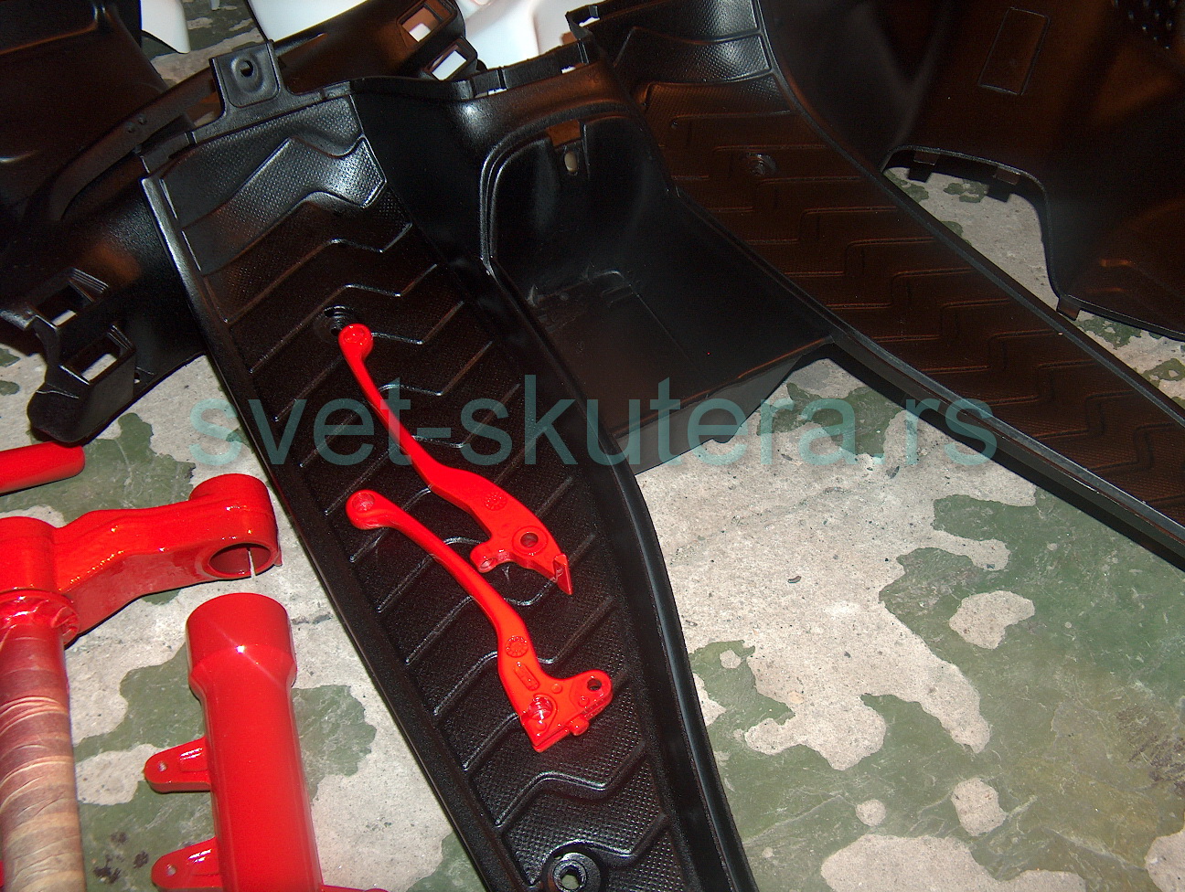

« Odgovori #99 : 17 Studenoga, 2010, 16:18:20 »

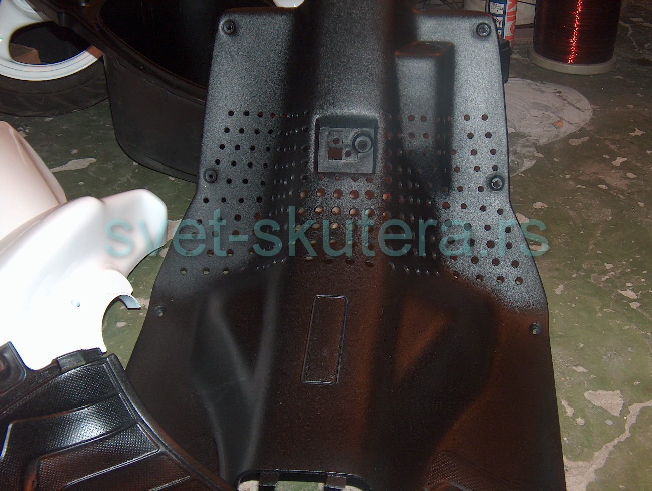

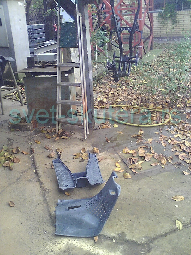

@cok te unutrašnje plastike i gazište je rađeno sa tom Bumper farbom koja ima neku teksturu, .. navodno se koristi za branike automobila, vrlo je postojana i još bolje što je zamešana sa prajmerom za plastiku, pa ne mora osim čišćenja i pranja ništa da se priprema, odmah se nanosi bumper....
kod mene je bilo dosta oštećenja, dosta je dobro pokrila...
@dugi nije sa gumama farbao, nego sam jučer već namontirao i izbalansirao točkove, pa sam se setio poslikati... tako da su točkovi sa gumama slikani, inače sam povadio sve ležajeve, ventile i poskidao gume, i oprao ih sa nitro razređivačem...
