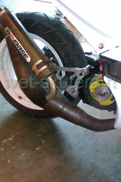

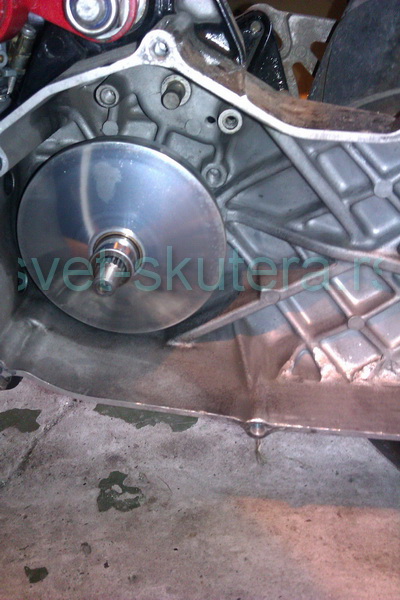

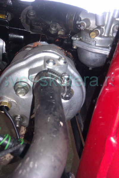

Posle dugo razmišljanja odlučio sam da uradim replika setup, čak sam i ranije u nekim postovima slikao i honovao street race cilindar koji sam još u zimu planirao da implementiram na SR-ku kada nema potrebe za trkama, i evo najzad uradih setup sa Airsal T6 LC cilindrom, Mikuni 16 karburator na otvorenom airbox-u, i Reverse DUO auspuh.. Razlozi su vrlo jasni, potreban mi je još jedan setup za vožnju po gradu, koji je dovoljno brz, a nije veliki potrošač, usput zadržavam na njoj sve prateće komponente koje su već planirane za HE setup..
Ovde nemam slika kako sam montirao, hhhh jednostavno ove vrućine i ova gužva zadnjih dana me je totalno izbacila iz fotografskog fazona, te sam pozaboravljao... Airsal cilindar je polovan, nije mnogo prešao, jednom je čišćen, nikasil je potrošen 1-2/100, imao sam novi Airsal klip za Kymco sa 12 bolcnom, ne razlikuje se u odnosu na minareli ni u čemu osim u debljini bolcne.. Namestio sam squish na 0,8mm, jedva pronađoh neke brezone i šrafove od kymca jer sam originalne već negde ubacio, a MHR brezoni su kraći.. Mikuni sam za početak ostavio sa 95 diznom i skroz podignutom iglom, da bi mi se kasnije javio kako valja sa 90 diznom i airbox-om bez lulice, kao i sa skroz podignutom iglom.. Imam osećaj da još sledi jedno fino štelovanje, kao da mi za neku nijansu prebacuje gorivo na igli, ima vremena za taj potez... Reverse je u poluzarđalom stanju, i on će otom potom dobiti neku farbu ili poliranje videćemo, za sada ide ovako gore..
i evo posle par paljenja u mestu i podešavanja karburatora sada se već odaziva

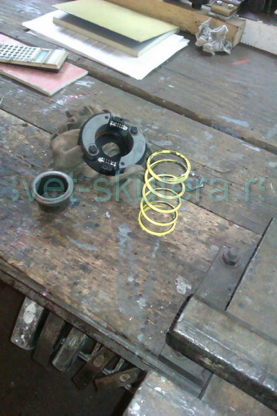

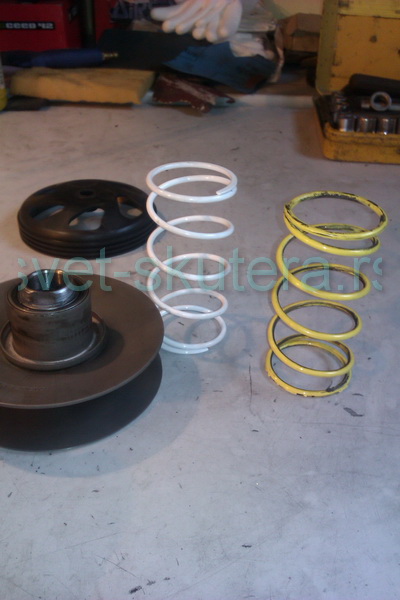

uspeo sam da spustim polini 2G kvačilo na mekše oprugice, one metalne što nisu farbane koje su došle u pakovanju, i najteže rolnice koje sam imao u 19x15 veličini 5,75g, čak sam i žutu centralnu stavio ne bih li uhvatio setup na oko 9000-9200 jer od ovog auspuha ne treba očekivati snagu preko 10000 obrtaja...
uvidim da mi se prenos završava na oko 90-95 po satu i da obrtaji kreću da rastu, nelogično mi je da se sa sve 15% produženim primarom i overrange variom i remenicama ovo dešava, ali činjenica je da je tako...

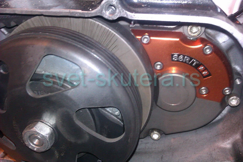

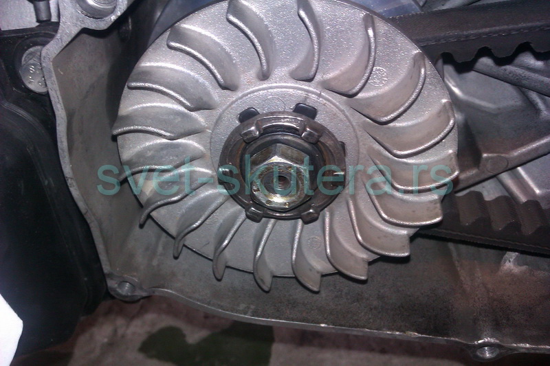

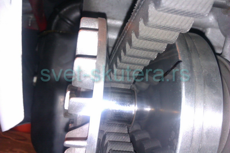

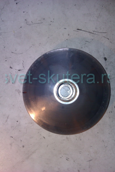

ovde se vidi kolika je izlaznost remena, onaj tačkasti deo na variu je prljavština od vode i pranja, gde se vidi da remen nije izlazio, i posle svega odlučim da promenim ugao na torque driveru...
koji je naravno doprineo da sada imam međuubrzanje na 9300 obrtaja, međutim prenos se opet završi u istoj tački..
sad evo razmišljam šta je u pitanju, jer sam imao dobru izlaznost na variu ranije, i prosto ne mogu da verujem da je Pollini 2G kvačilo graničnik koji ne dozvoljava torque driveru da se otvori i da zbog toga nemam izlaznost..
Usput sam uvideo da su mi prednje viljuške pretvrde, da mi prednji disk osciluje, da mi se čuje Malossi primar gore nego stage6, čak štaviše i nešto melje, i evo da nemam izlaznost, pa mi uošte nije žao što sam smirio setup da bi sve ove sitnice pohvatao i doterao na mesto...

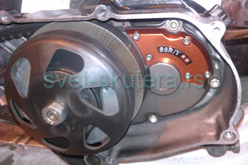

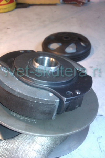

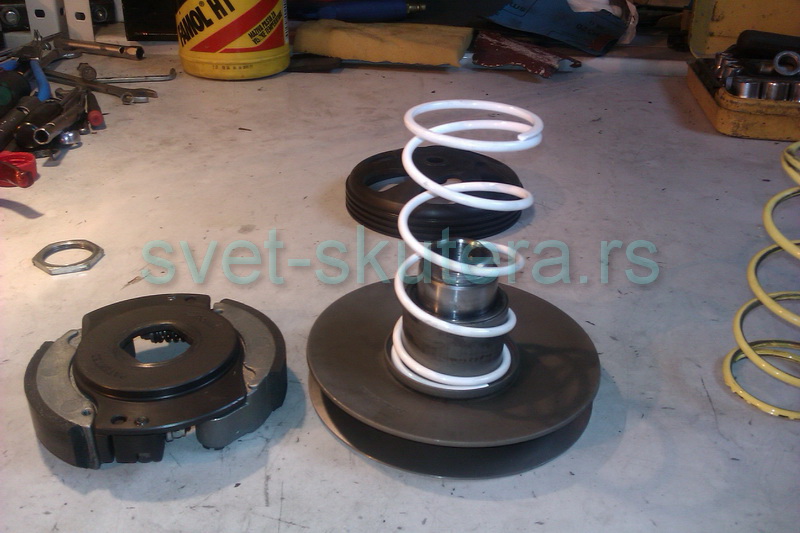

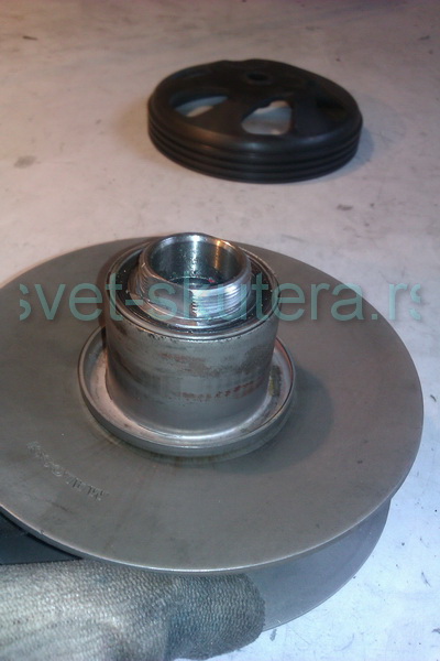

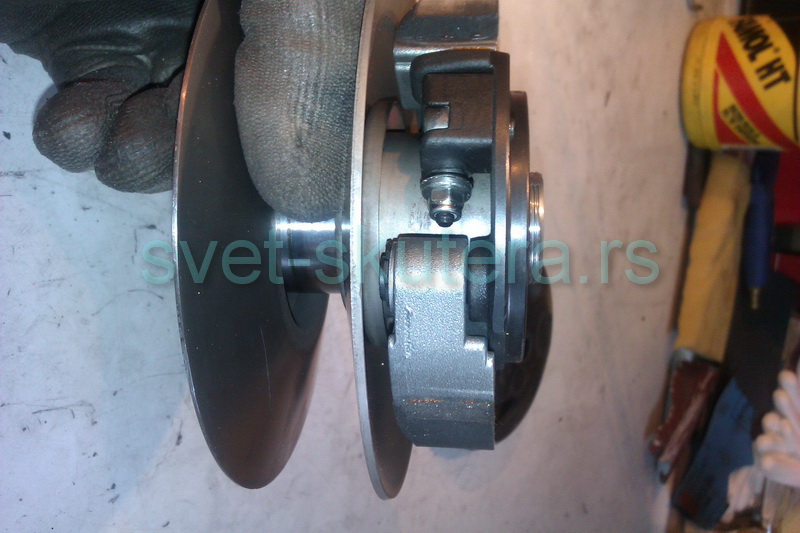

i naredni dan rešim da pregledam situaciju polini kvačila, ovog piaggio toque-a, i za divno čudo sve stoji u najboljem redu, imam možda 0,5mm koje pritegnuto kvačilo ne dozvoljava torque driveru da se otvori, međutim kao što ne na slikama vidi to potiče od toga što je ivica poklopca nešto višlja... mogla bi ovde da se podmetne jedna tanka podloška, međutim ovo sada neću raditi... po meni je ovde sve ok...
i ovde nađem još jednu malossi belu centralnu koja je došla u kompletu sa nekim multivarom, deluje mi nešto mekša...

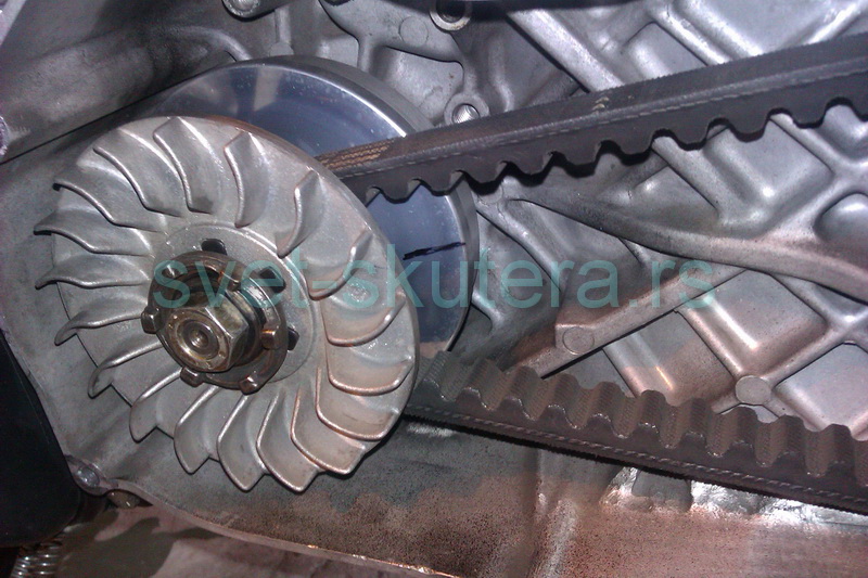

i odlučim da proverim stanje izlaznosti remena sa ovom šajbicom koju koristim debljine 1mm, ovde je remen dobro utegnut i imam odličan start.. remen izlazi oko 1-1,5mm iz zadnjih remenica..
i stanje bez šajbice, remen stoji u ravni, obeležio sam markerom vario i evo izlaznosti, oko 3-4mm pred kraj, bolje je..

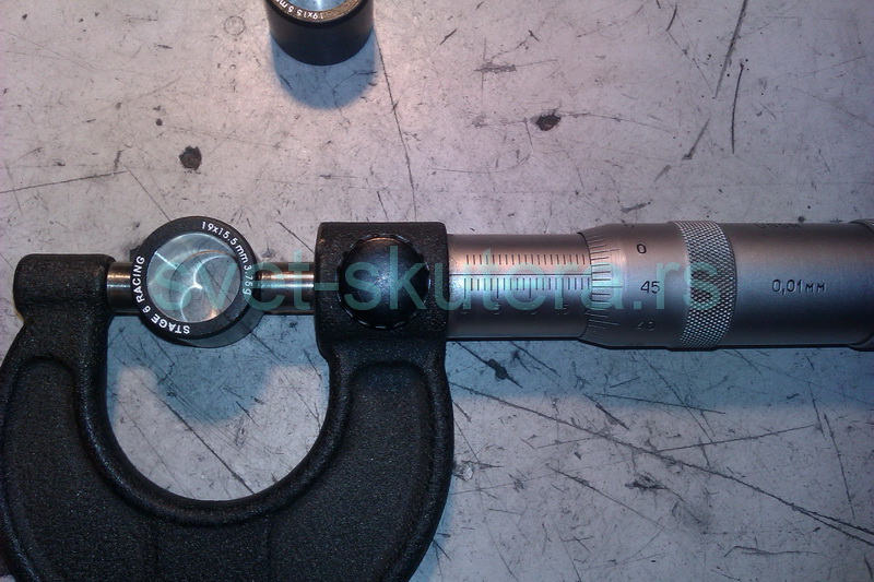

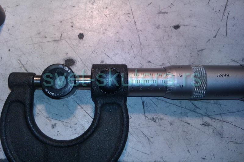

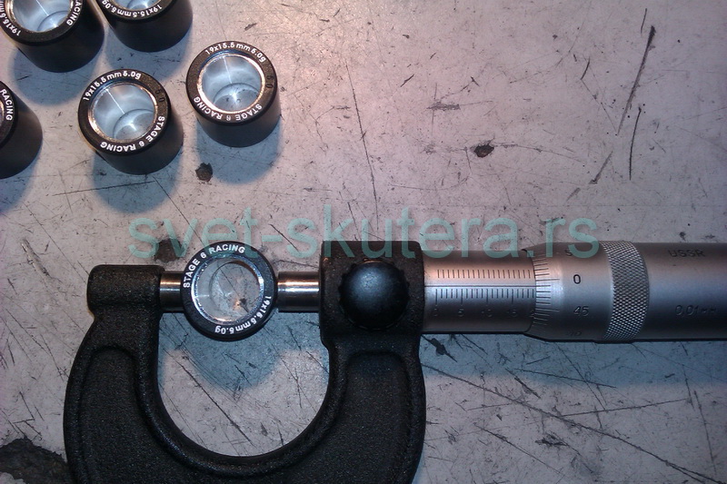

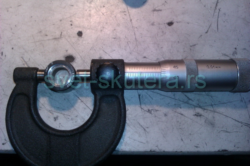

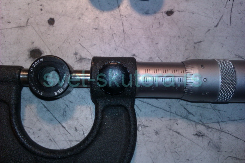

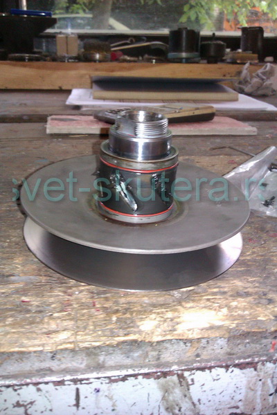

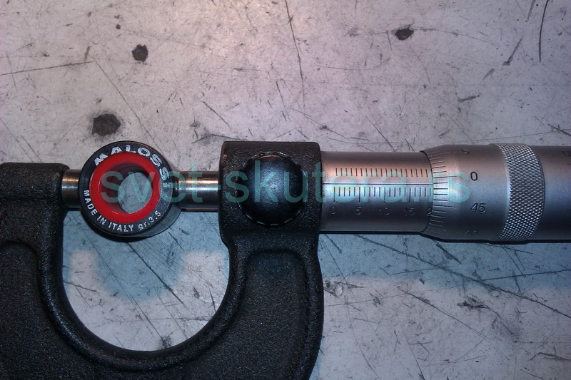

sad već sve želim da proverim, šta bi drugo nego da premerim rolnice, ako sam ranije imao izaznost do kraja, ostaje da vidim šta imamo ovde.. i vidi se da su mi 5,75 potrošene 8/100, dok su malossi koje sam vozio na HE setupu 3/100 jače od 19mm mere..
i uhvatim se da merim i neke nove stage6 od 3,75, koje su 3/100 manje, i neke malossi koje nisam nešto ni vozio pa su i te 1/100 manje i sad je već polemika, uhvatim ponovo malossi 3,8 koje sam vozio jer ne verujem očima i neke su 1/100 veće, moguće da se poneka deformiše pa mi je zato bila 3/100 jača mera gore...
na kraju izmerim nove stage6 od 5g i dobijem da su sve uredno 1/100 manje.. zaključak je da se rolnice troše i deformišu, a da je njihova i dimenzija bitna za izlaznost remena.. sa starim rolnicama kakve god da su proizvodnje ne treba očekivati rezultat, ostavio sam ove od 5g..

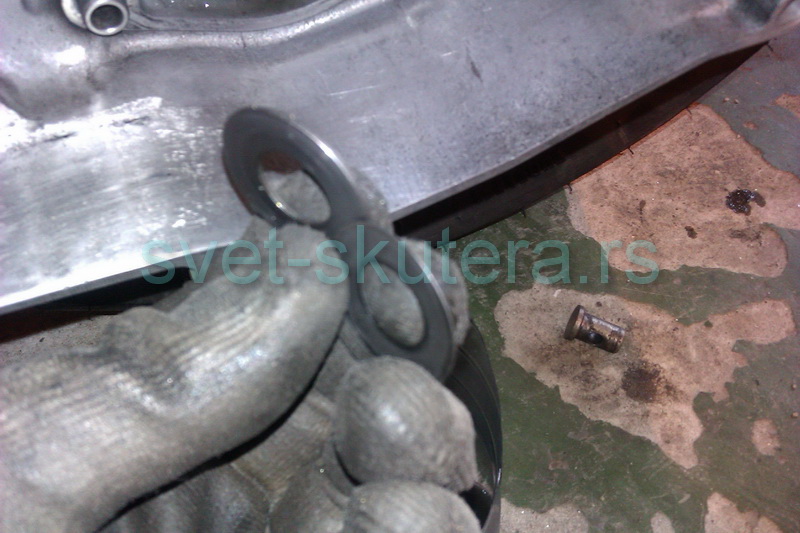

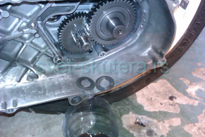

i još jednom da otvorim ovaj prenos, zadnji put sam zaboravio jednu tanku podlošku iznad osovine prenosnika, od kako sam kupio ovu racing deklu, dvoumio sam se oko ovih podloški, fabrički su bile dve, jedna od 1mm i jedna tanka od 0,3mm, međutim ovi torrington ležaji u dekli imaju otvore za podmazivanje, tako da vraćam obe podloške i testiram situaciju...

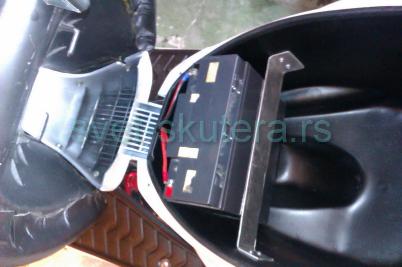

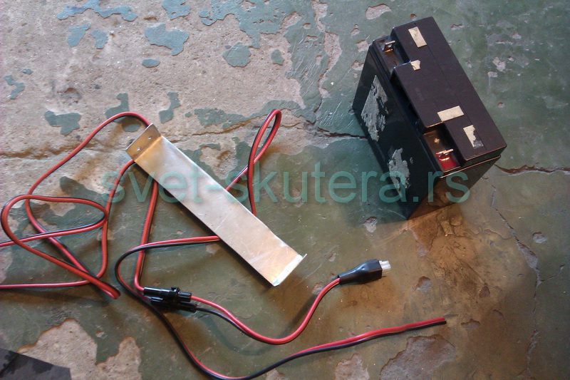

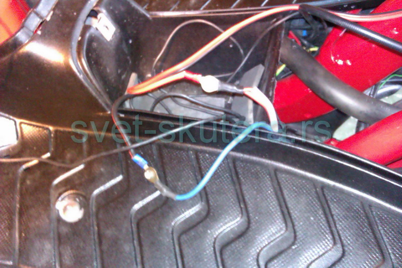

pošto mi je temperatura skakala i do 85, snimio sam da stari akumulator baš i nije nešto dugo kapacitativan, od kako se vozi sa lampama, ukupna potrošnja sve zajedno sa pumpom je značajna i jedan akumulator od 4-5Ah taman i ako je nov, ne drži više od 2-3 sata... u planu je i da uradim neku kontrolu napona, ali pre svega odlučih da ugradim akumulator nov od 18Ah , gel varijanta od nekog UPS-a, koji mi je na polici od prošle godine, spreman za ovu zgodu...
uradio sam od aluminijumskog lima debljine 1,5mm držač koji ga fiksira u početak sedišta, i sproveo kablove 2x4 mm^2, koji možda i nisu potrebni jer nema alansera i velike impulsne potrošnje, opet hteo sam da zaobiđem svaki mogući pad napona, koji bi se kroz dugačke i tanke provodnike uneo...
ovde sam samo povezao sa istim papučicama i izolovao, možda bude ideja da se lampe vežu na mali akumulator a pumpa na veliki, ili da se upregnu oba, za sada sledi proba samo sa velikim, kadica ostaje prazna
na kraju na insistiranje podmladka u porodici, a krajnje je vreme bilo natrčale su poneke malossi nalepnice, sad mora brže ići, svaka nalepnica 5km i tako redom...
rezultat dobrog provetravanja i jakih 12,5V napona rezultuju da je normalna temperatura oko 65C a da na punom gasu ne prelazi 70C...

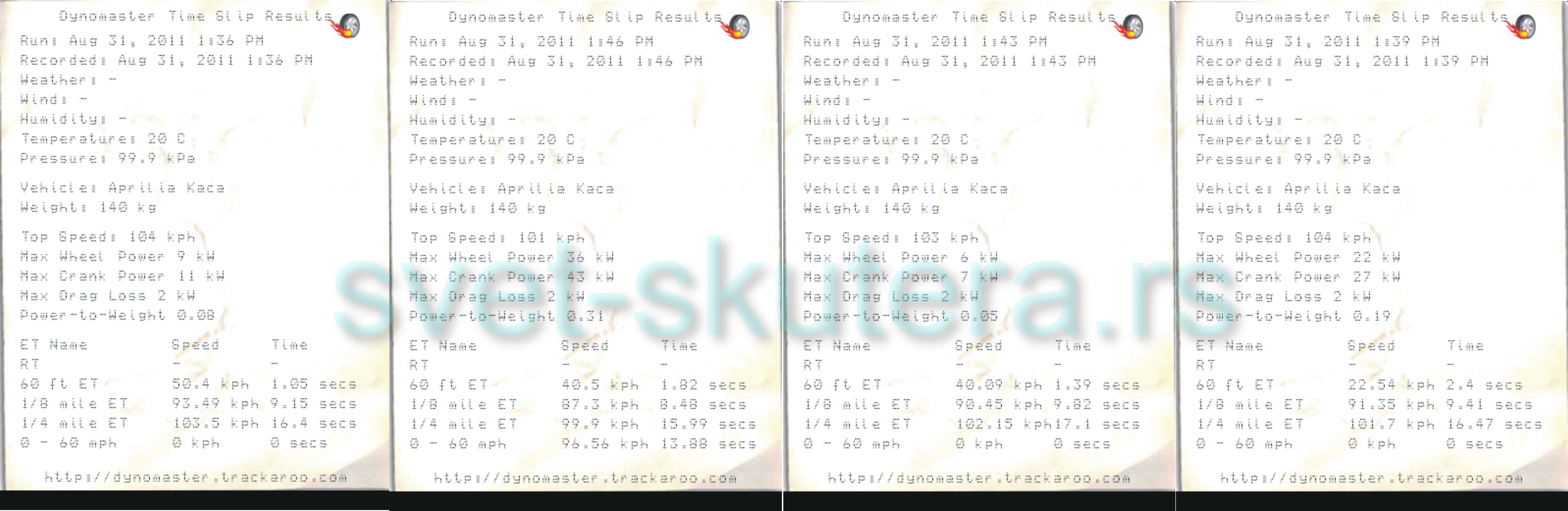

ovih dana smo radili par testova i analiza na replika setupu.. od zadnjeg podešavanja ništa nisam radio.. mašina je dobro spremna, a mogla bi biti još bolja.. o HE setupu ne razmišljam ove sezone...

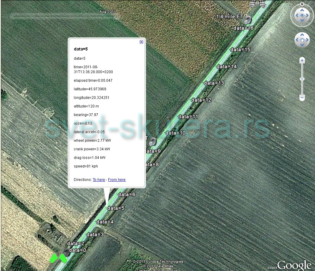

ovo je na putu gde nema saobraćaja, ova deonica se trenutno ne koristi...

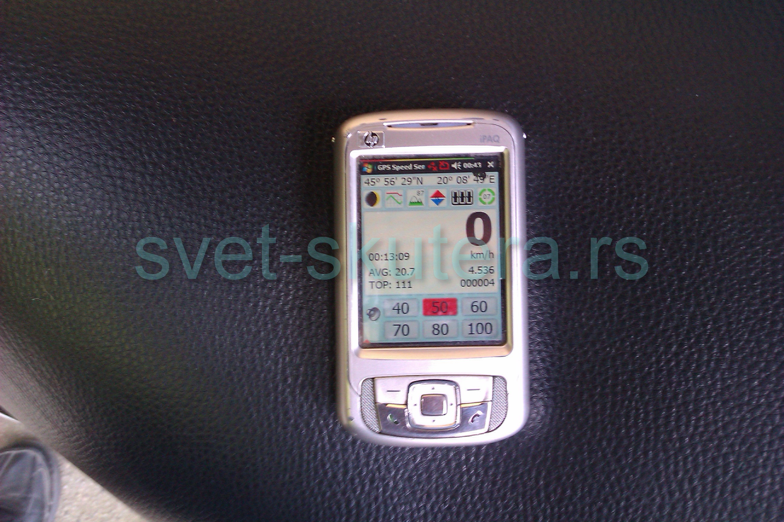

ovde su tačke ubrzanja, 100m bi trebala biti tačka br.5 gde sam otvorio parametre
evo i tablice sa podacima za svaku tačku
ovde mašina razvija snagu od 9kw na točku odnosno 11kw na radilici, težina vozača i motora je ukupno 140kg..
i maksimalna izmerena brzina..

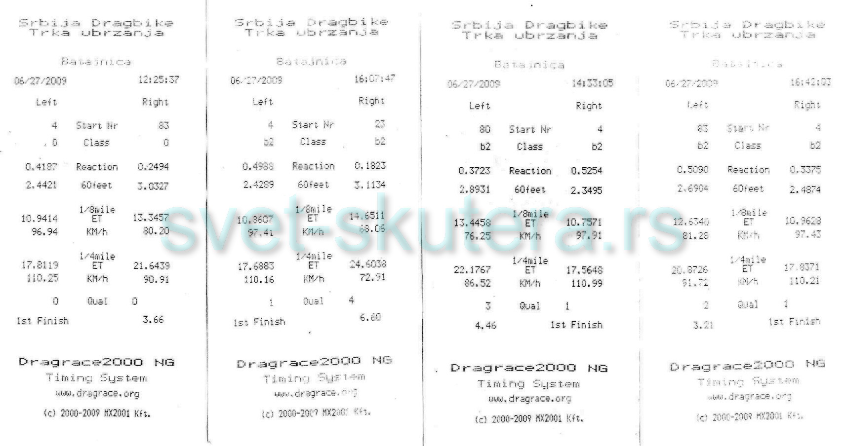

a evo i slipovi sa različitih merenja koja iz ovih parametara proizilaze.. vidimo da je ubrzanje na 1/8 milje odnosno 201m dobro da bi na 1/4 milje odnosno 402m splasnulo, motor u drugoj polovini puta već prevrti i rezonancu i prenos.. vremena su bolja nego moja u Batajnici 2009-e godine...
evo slipova sa batajnice, na svakom su po dva rezultata, moj i takmičara koji je startovao paralelno...
