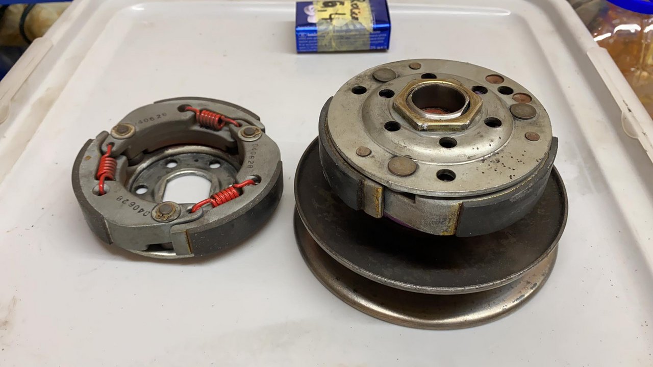

Imam u šteku 2 polutke sa kvačilom, i kako nisam do nabavke nasadnog 34 znao odšarafiti šaraf, pa do danas nisam štelao prijenos.
Zatim je išlo skidanje dekla, i proljetno čišćenje nakon 1.200 km poslije završnog slaganja. Odmah sam oprao variomat, deklo i dobro ispuhao kvačilo. Crveni amortizeri su bili ugrađeni, izvadio sam ih sa kvačilom, te sam stavio drugo kvačilo od serijale, bez mijenjanja federića. Jedino što sam ferode pobrusio brusnim.
Skuter je kretao na 6.000 okretaja, a sada krene nešto prije 5.000 okretaja, puno bolje također povlači, jer sam vjerojatno dobro oprao variomat.

taj nasadni proxxon 34 i ja imam jos od prvog runnera, samo ja sam ga sa polugom kupio  :toothy9:
inace pozeljno je odrzavati variomat, ljepse "salta" kad je cist  :headbang:
