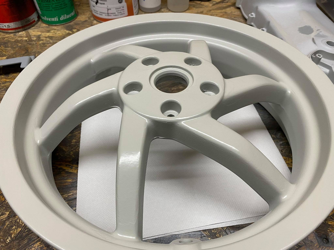

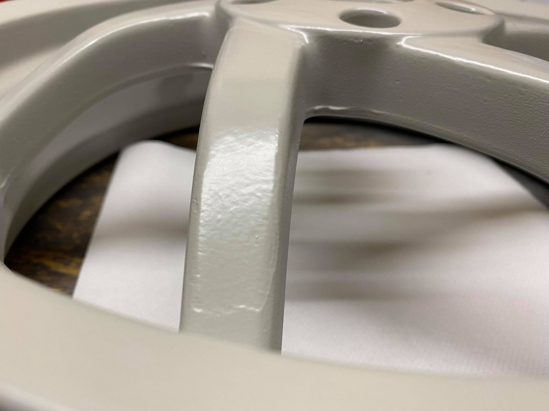

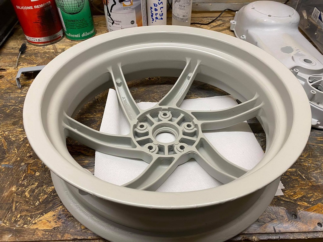

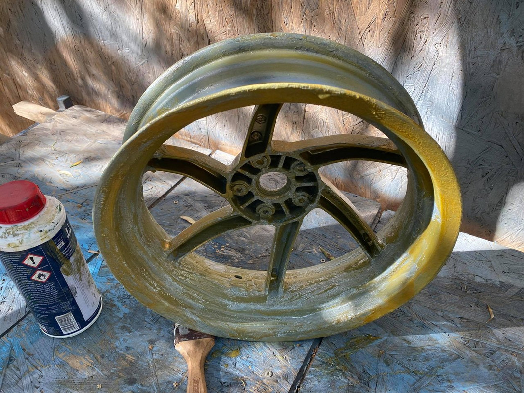

Kako imam felgu dobivenu u robnoj zamjeni sa "Stipe", odlučio sam je dotjerati i montirati na MC3 u novoj ilegalnoj dimenziji 140/60/13 za dobiti cca 2% duži prijenos. Tako da sam već bacio i alu primer, te antikorozivni prajmer, tako d asutra navečer možda se pukne špric kit na felgicu.
Inače bi felgu dao pjeskariti, ali postali su bezobrazno skupi. 150-200 kn samo za pjeskarenje 1 kom 13' felge... Horor. Pa prije 9 mjeseci sam opjeskario ramu, volan i 2 felge te mi čovik puknio epoxi primer za 350 kn. PAS MATER.

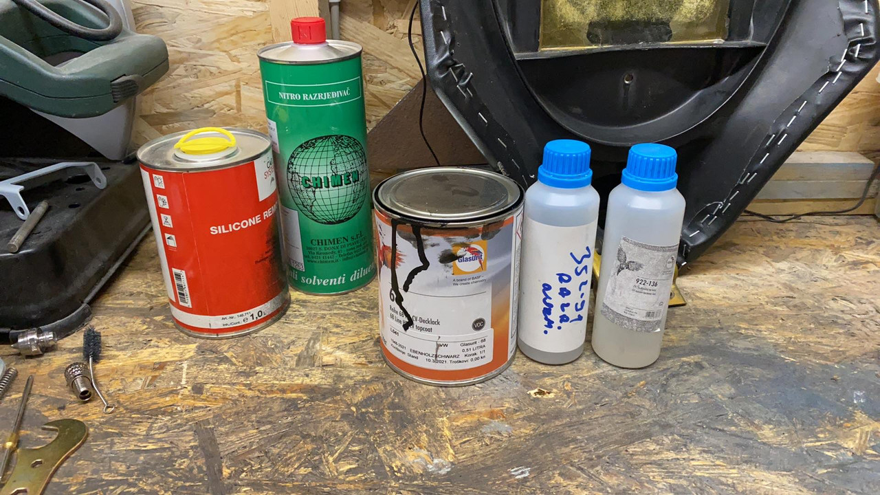

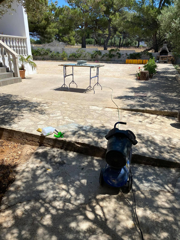

Kako se vratiše kući sa posla, odmah se bacim na ovo... Sutra ujutro se planira brušenje sa 300 na vodu, a za popodne je već pripremljena boja za mješanje  :icon_thumright: :icon_thumright:
  • Postova: 3278
« Odgovori #822 : 17 Lipanj, 2021, 15:51:22 »

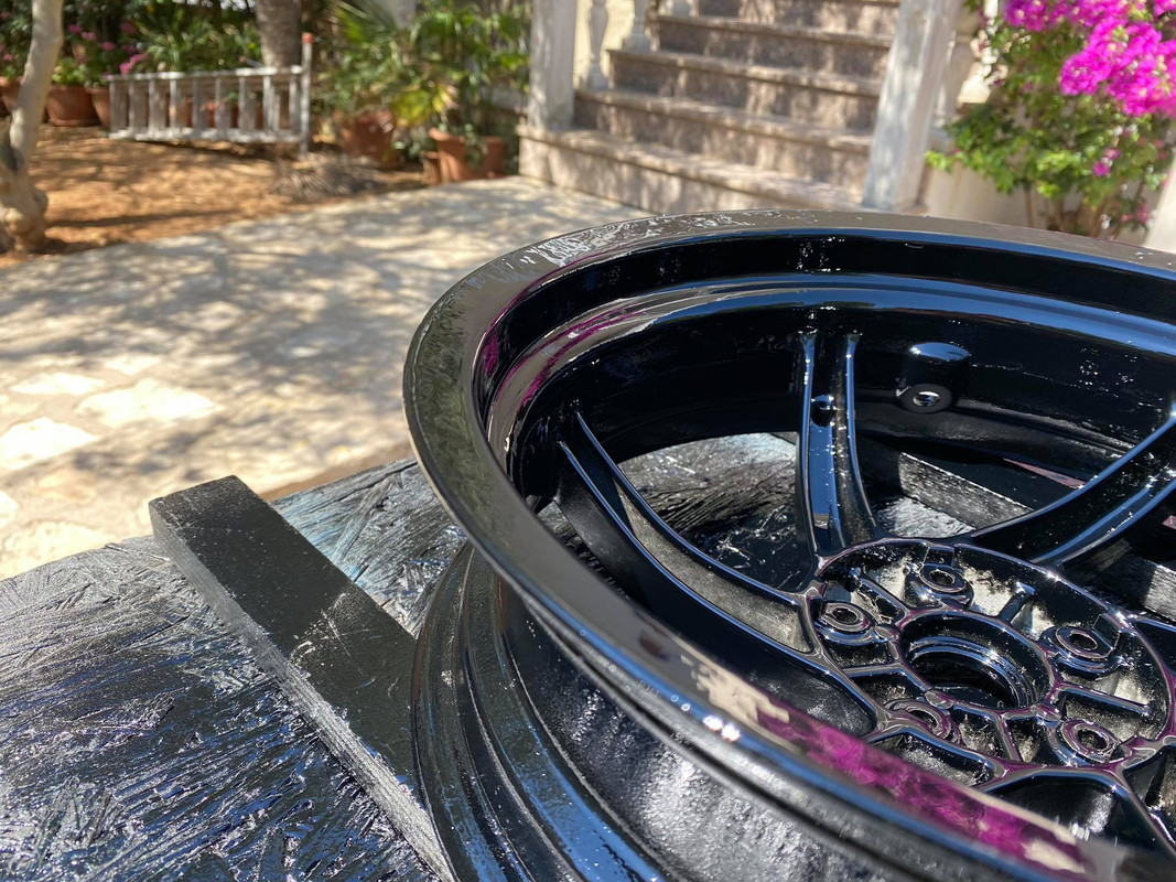

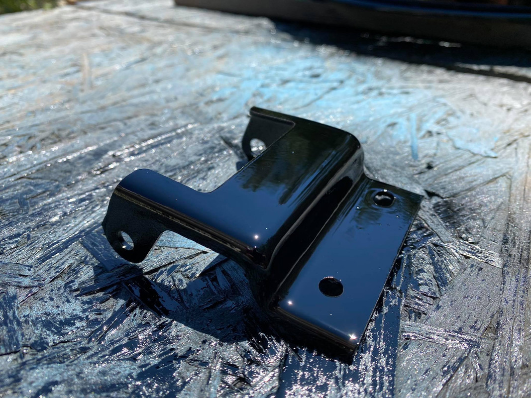

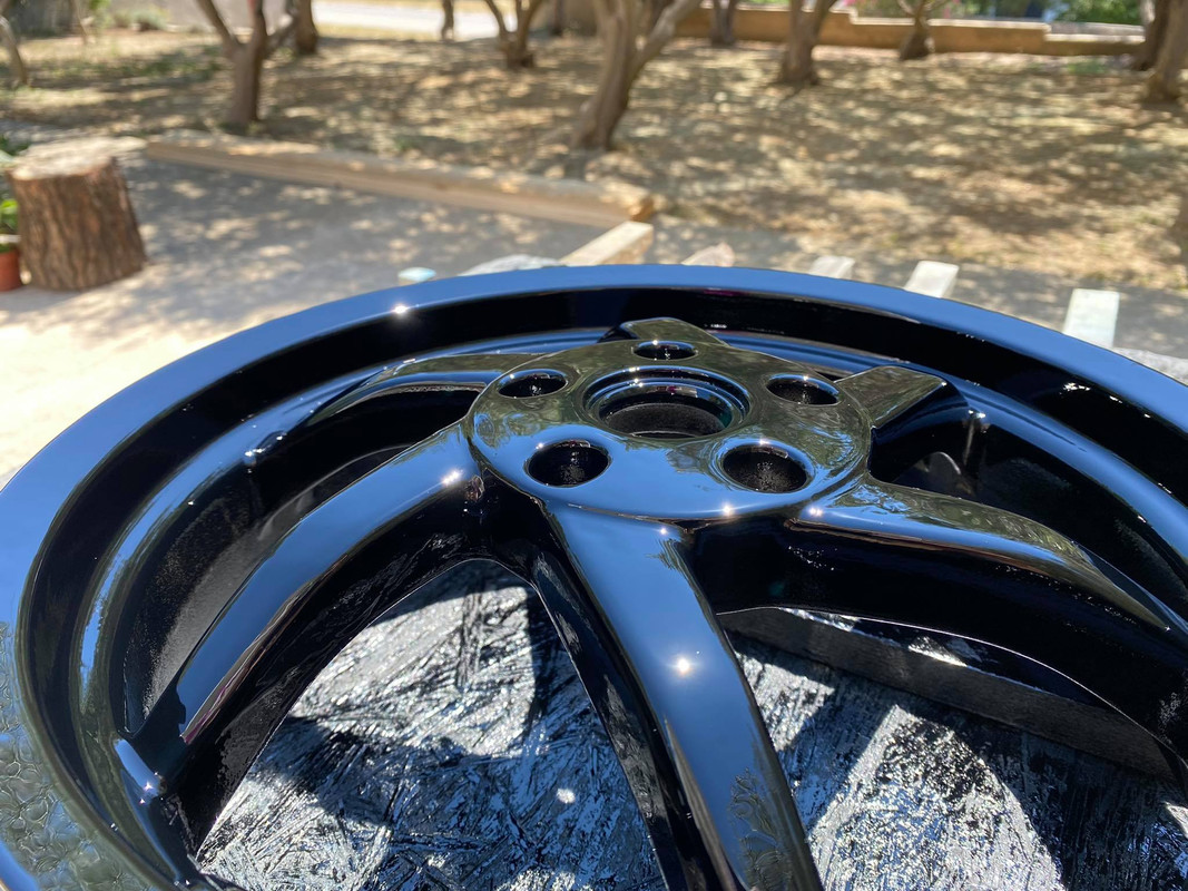

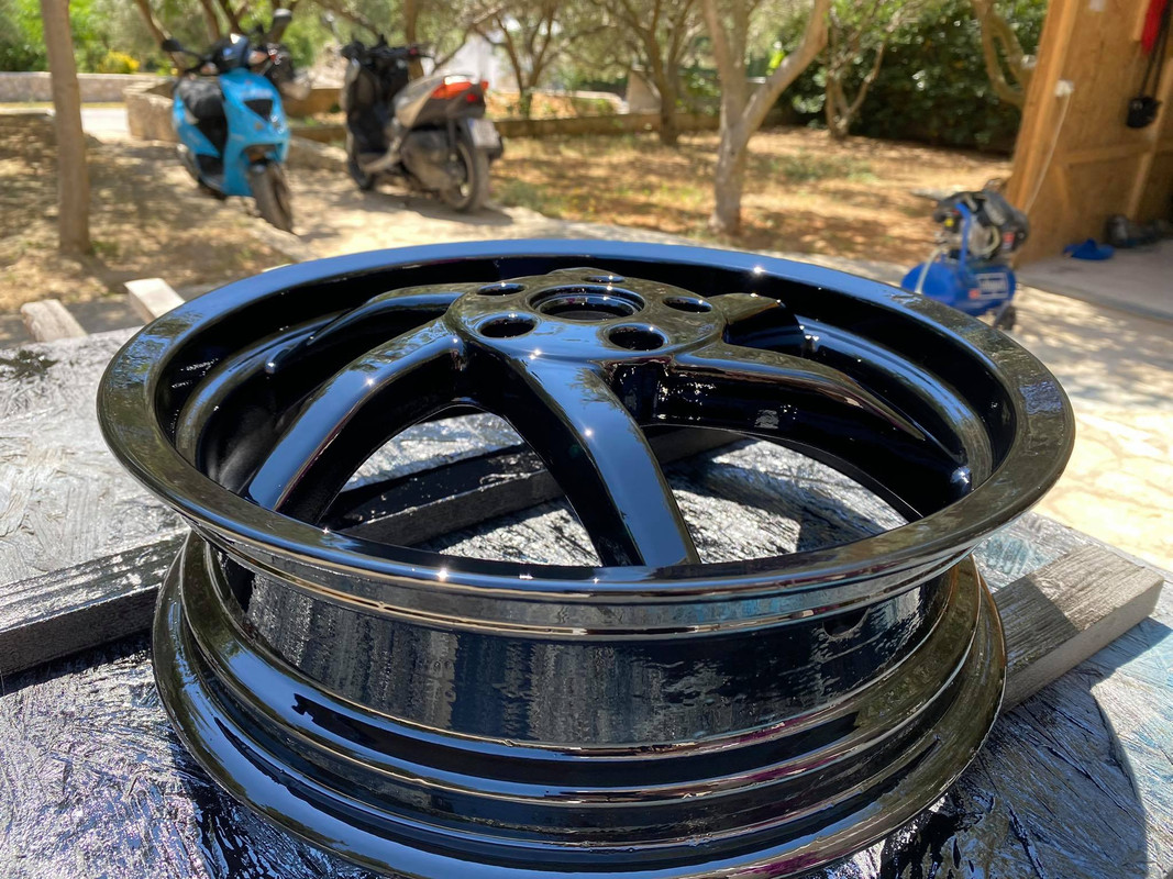

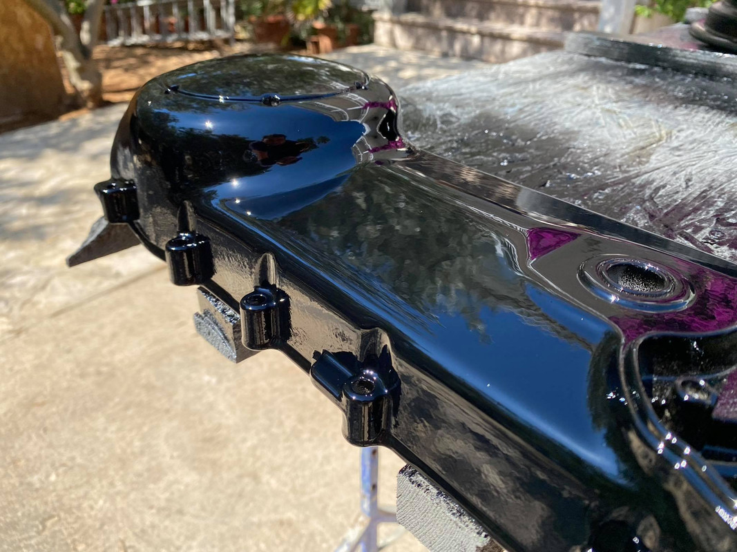

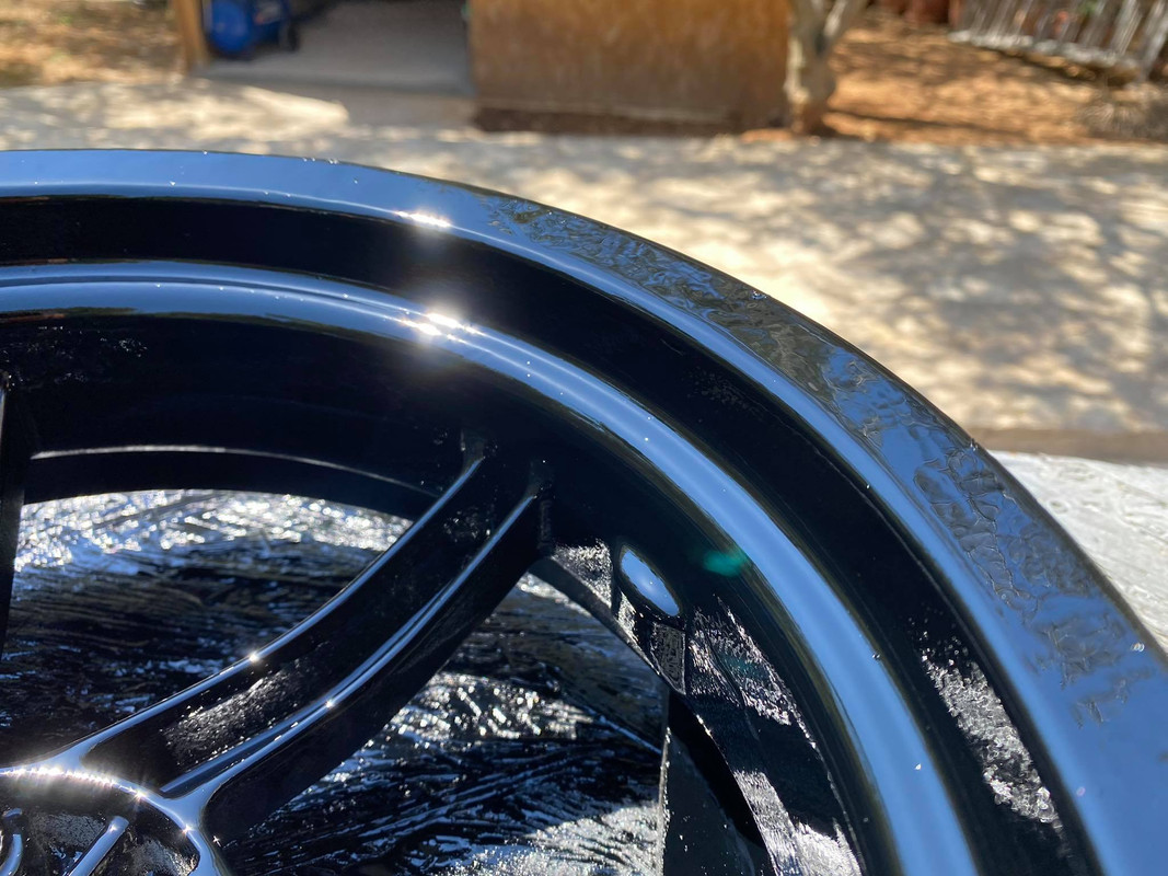

Ravno 1 dec crne boje. Falilo mi je možda još jedan stisak boje, ali što je tu je. I dalje je ispalo sve super. Ovaj puta sam odradio malo drugačijom tehnikom farbanja. Rezultati su mi ispali očaravajući. Nije ispalo kao dugogodišnjem profesionalcu sa špricom od 1.000 eura, ali za moje potrebe i moje iskustvo... ja i više nego zadovoljan.
Boja: VW Black 1947-2021 - kod: LO41 ; Glasurit 68 linija
« Odgovori #823 : 17 Lipanj, 2021, 15:54:37 »
To je top fifti . . Nece ti "majstor" sigurno bolje napravit
« Odgovori #824 : 17 Lipanj, 2021, 16:38:15 »
Dobar si...  :icon_thumright:
« Odgovori #825 : 17 Lipanj, 2021, 16:42:31 »
Jako dobro!
Nadam se da nisi PS koristio i neke filtere ;D

« Odgovori #826 : 17 Lipanj, 2021, 18:12:27 »
Odlično izgleda  :icon_thumright:
« Odgovori #827 : 17 Lipanj, 2021, 18:28:27 »
Skroz dobro.
Sviđa mi se ovaj napredak od 2% sa gumom :headbang:
« Odgovori #828 : 17 Lipanj, 2021, 18:36:37 »
Jesi brzo napredovao, uratci su bukvalno sjajni, skidam kapu :icon_thumright:

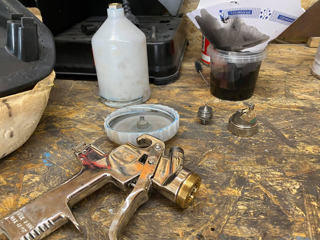

« Odgovori #829 : 17 Lipanj, 2021, 19:41:22 »
hvala vam svima, nisam očekivao da će ovako dobro ispasti, još manje da će te me pohvaliti zbog toga. Šprica je odradila svoj posao, promjena crijeva, a bome i sunce... to su neke sitnice na koje sam skroz zaboravio  :frajer:
