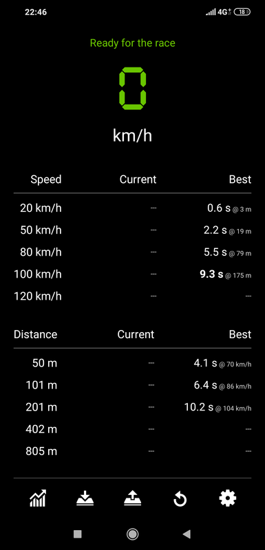

Sinoc sam sa Suhim bio na meridijanu pa se isprobalo par puta 0-100km/h prek aplikacije i 201m.
Nezz jel aplikacija 100% tocna,jer mi je djelovalo da brojke malo kasne pri mjerenju.
Sve u svemu zadovoljan sam brojkama,start je malko truba pa se to da jos spustiti.

Netko je prije pitao za potrosnju i ona je smijesna kakve price kruze.Eto ganjacina na meridijanu,sigurno sam 20km napravio ganjanja,voznja na sljeme i kombinacija otvorene i grada u 125 km je potrosnja 4.5L,mjereno od cepa do cepa.
Kak ide naspram serijskog sp-a nezz jer nisam nikad probao ni vozio serijskog sp-a,ali bi rekao da ide dosta bolje.
Evo posnimio sam malo kako to izgleda.Cesta je blaga uzbrdica i start je truba,tako da tu ima mjesta napretku.120km/h je 102gps-a
Izgleda da ona aplikacija tocno mjeri,jerse vremena poklapaju.
