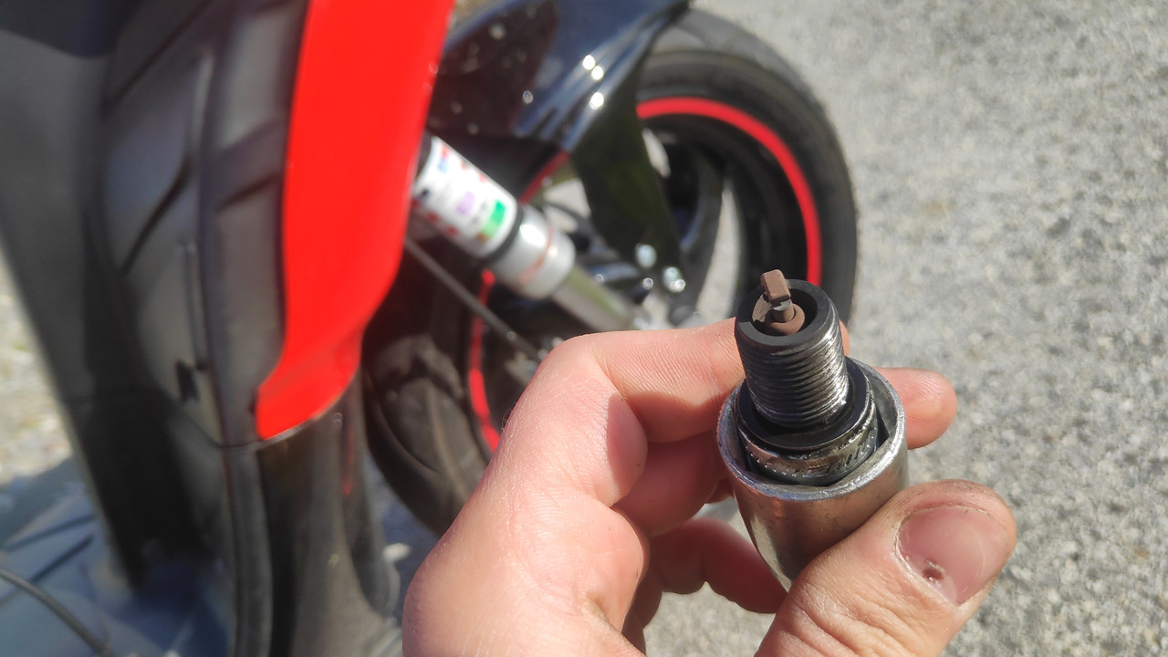

Ustelao ja pilu
Airbox je serijski sr150
Karb sam nakon par probi ostavio na 46 ler sa seraficem malo manje od krug i pol,igla d22 na 3.zubu i glavna dizna 90.
Probao sam i 2.zub i 92diznu u svim kombinacijama i ova gore komba mi se najbolje pokazala.
Mozda bi prosla i 88 dizna,ali sve je na frisko pa ce se probati sa vremenom.
Evo svjecke nakon punog gasa.
I prijenos je ustelan,presao na tvrđe federe kvacila,sad su zeleni iz seta za BB i rolice su 12.5gr,vrtim oko 8200-8300rpm.Tu cu isto probati jos lakse rolice,jer po specifikacijama bi auspuh trebao biti za 8500rpm.
Ja neke razlike velike od 7800-8300 rpm nisam osjetio,osim sto je zivlji i eksplozivniji kad se malo vislje vrti.
Za kraj opran i navoskan i spreman za trip u Sloveniju
