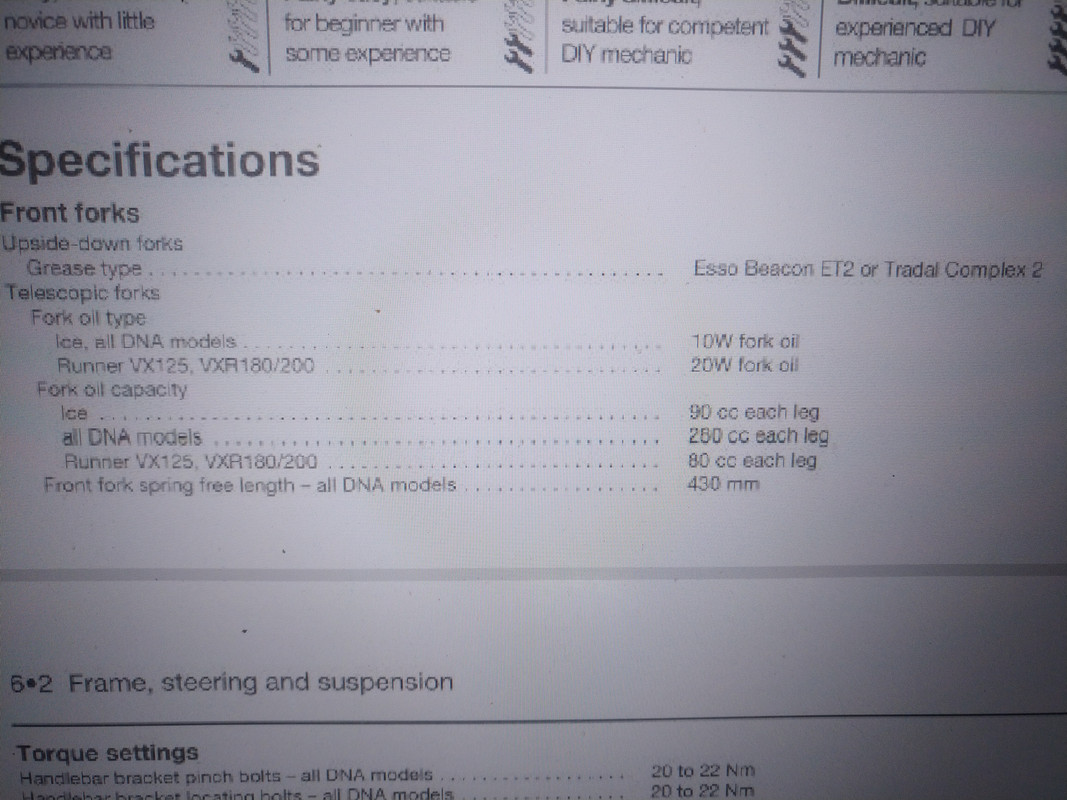

Odlucio sam i propustiti jebene stapove prednje vilice do ibera, tako da sam morao izrezati plastiku iznad za oba teleskopa
16mm gore vire, a dolje imaju tocno 80mm hoda, ne sjecam se da sam ikad sabio tu vilicu do kraja, ali ako se to desi, brisac ce poljubiti trukut. Tako da sam ga maksimalno spustio.  Mogao sam otvrdnuti oprugu i jos gusce ulje staviti, pa ici za dodatih 10mm nize, al treba mi za tripovanje tako da ce ovo biti ok.
Jest da je post od dvije stranice prije ali iskocio mi je kao link u onoj prici sa polutkama pa da te pitam nekaj jer mi je ovo vrlo interesantno :)
Kad si podigao stapove, stavio si samo gornji saraf na mostu? Ili se da nagurat i donji saraf?
Kako ti se vilica ponasa sad nakon sto ju furas neko vrijeme? Ulje unutra je po originalnim speckama?

« Odgovori #64 : 19 Listopada, 2018, 13:21:47 »
Oba serafa idu, ni slucajno jedan. Sto nize to bolje. Originano ulje je 15W. Ide 1.1dcl po stapu. I s tim uljem mi radi samo opruga. Probao sam rijedji hipenol sa slike 75w90 i ne valja mi, opet tandrce, ici cu na gusci.

« Odgovori #65 : 20 Listopada, 2018, 10:09:25 »
Vidis, bio sam uvjeren da donji saraf nejde jer se pomakne onaj šlic na štapu pa nece proci kroz rupu. :)
Daj si nutra natoci ulje kak spada  :icon_tongue: imam motula ako hoces probat, morao sam kupit litru pa mi je ostalo.
Odg: Gilera Runner Purejet 70 61200km
« Odgovori #66 : 20 Listopada, 2018, 10:48:06 »
Kakav je to manual? Taj jos nisam vidio, izbunarit cu ti gdje pise 1.1dcl.
Probao sam i 20W, i 10, i 15, sve je lose.
