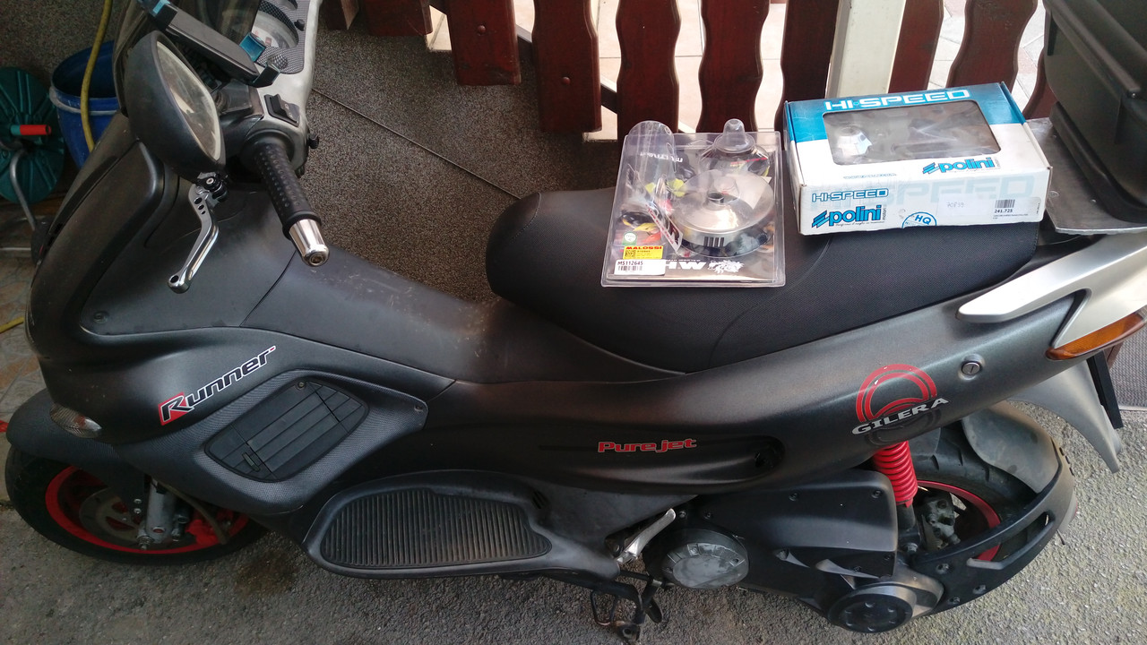

« Odgovori #99 : 18 Veljače, 2019, 10:49:38 »
Nakon dobrih sto tisuca kilometara s purejet agregatima i malossi multivarima 2000, odlucio sam jos isprobati vrh ponude za pjađo.
Ciljam na maksimalnu iskoristivost remena iako se potrosi za 0.5mm (ja to ubijem u par voznji) pa mi pada krajnja i putna brzina, i nadam se boljem radu prijenosa od 70kmh gpsa pa na dalje.
Eto, dosta sam skroman, pa da vidimo...
