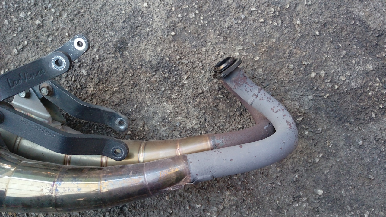

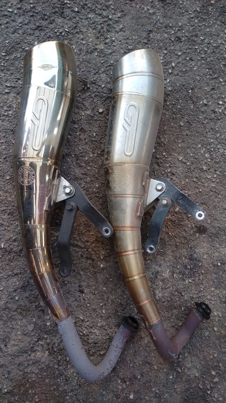

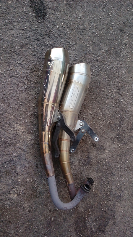

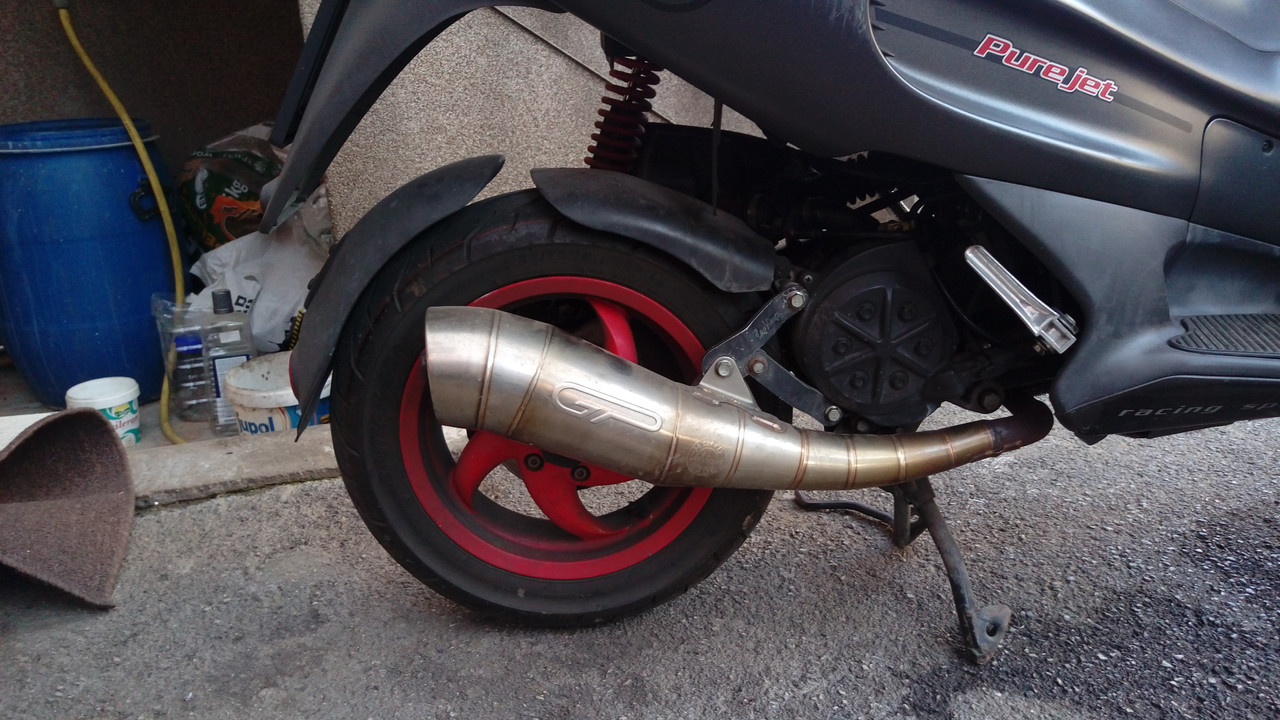

Stavio extremnije spuhce, doso frend pa da iskoristim priliku za probu :dontknow:
Odg: Gilera Runner Purejet 70 +62000km
« Odgovori #144 : 21 Veljače, 2019, 16:13:28 »
Kak ide?
Offline Pupo
  • Postova: 2871
  • Mjesto: ZG/Pž
  • Moj Skuter: Area 51
« Odgovori #145 : 21 Veljače, 2019, 16:57:23 »
Taj GP mi je ruzan ko kuga, al trebo bi bit u rangu tt-a.
« Odgovori #146 : 21 Veljače, 2019, 17:23:56 »
Malo slabije, ne susa, cudno ide, ali je prihvatljio, karbos ide ko lud, najjaci na karbosu je pri 9800rpm
Samo extremno, cim uzmem necije skuterce ima da se sve spusi
« Odgovori #147 : 21 Veljače, 2019, 19:32:24 »
Na tom modelu svinjceta je bas bas tesko primjetiti razliku u grani. Da nisu razlicite boje od ostatka tesko da bi ko provalio na prvu :drunken_smilie:
Meni je GP bas lijepo spuhce. Ispoliran i uredan naravno.
« Odgovori #148 : 21 Veljače, 2019, 21:05:38 »
Furam GP spuhce jer je vjecno. Samo zbog tog spuhceta sam dao 5500kn (kupio skuter s njim) pa sam dalje rijesio skuterce sa serijskim spuhom.
Posto purejet ima vecu temp. ispusnih plinova, vuna u klasicnim rezama puno krace traje, cini mi se 3 mjeseca.
Zatim, brze prohrdja auspuh.
Veca je buka i to mi ne treba dok tripujem, ovaj je milina, ima fini reski zvuk koji se ne cuje, nadglasava ga buka usisa.
S takvim tipom auspuha je najbolji odaziv na gas i onaj udarac najvece snage. Ista stvar je i na karbosu.
Nemam nikakvog odrzavanja, tu i tamo obojam granu koja je podlozna hrdjanju.
Performanse s njim su kao samar budali na ovom setupu.
Vratio sam svoj GP, htio sam jos probat Yasuni Z, ali neda mi se vise jer sam vec istestirao previse auspuha da se opet razocaram u losije performanse.
