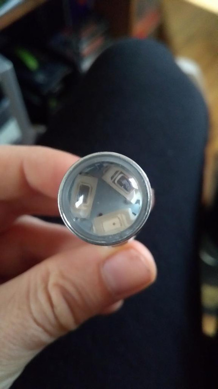

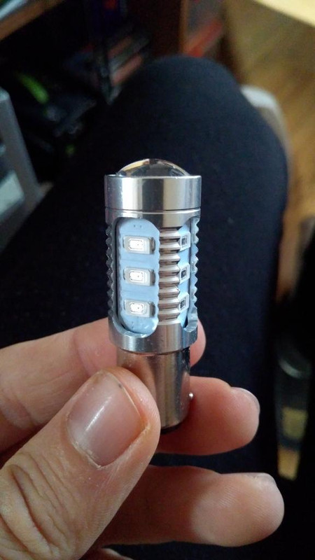

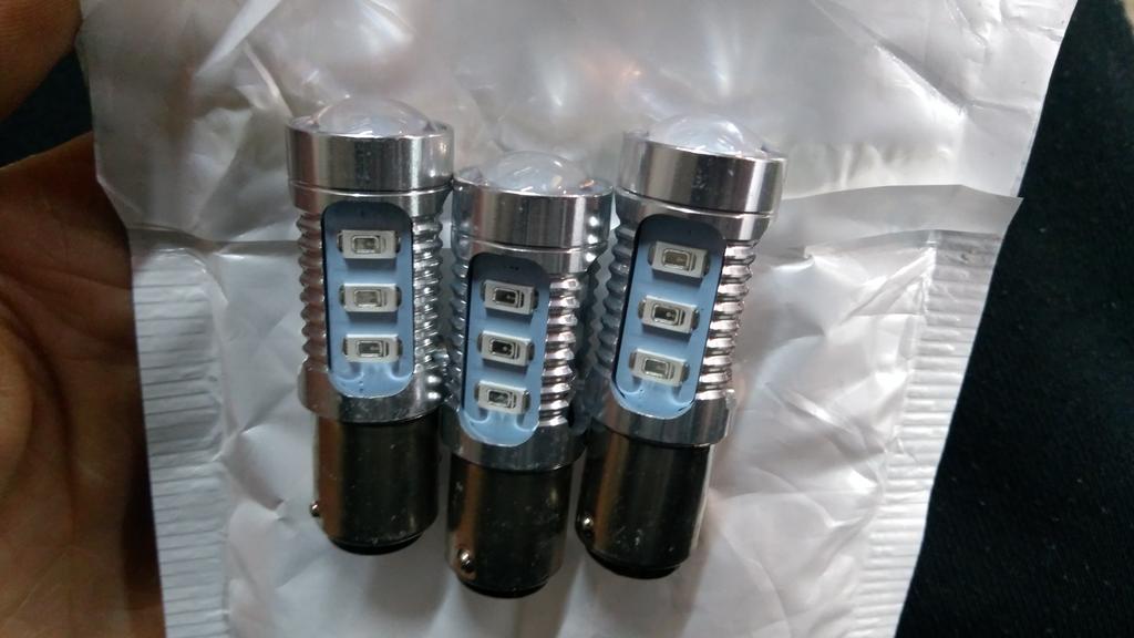

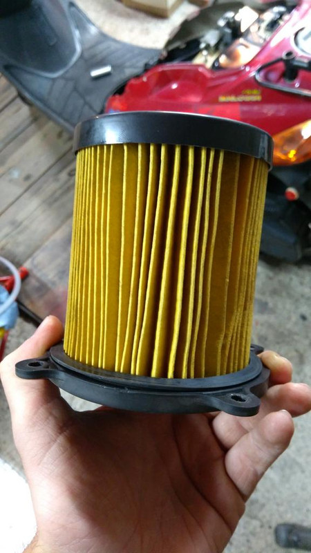

Dakle, tu je sjela 40 ler dizna umjesto prijasnje 38, bacio sam oko i na filter vazduha i tu nema sta da se dira ko nov je, stavio i ledicu u štop koja mi danas stigla sa aliexpressa na preporuku mraleta Corectora. Bas mi je trebalo nesto da mi smanji potrosnju struje jer u leru kad bi stisnuo stop svjetla bi se smanjila a sa ovime.je to izbjegnuto.
Cini mi se jos samo da bi moro glavnu diznu dignut za koji broj, to cu tesko odgonetnut kad na ovoj serijskoj ne pise nikakav broj. Vidjet cu ove dane ako vrijeme posluzi pa cu isprobavat. Ugl troksanje na pocetku gasa sam rjesio vecom ler diznom jos je samo ostao problem kad se u voznji da puni gas na jednom djelu malo štucne.
Znao sam odma da ce ove ledice biti za oskara pa sam uzeo jos par komada za u štek jer šteka nikad dosta i štek treba uvjek da se puni

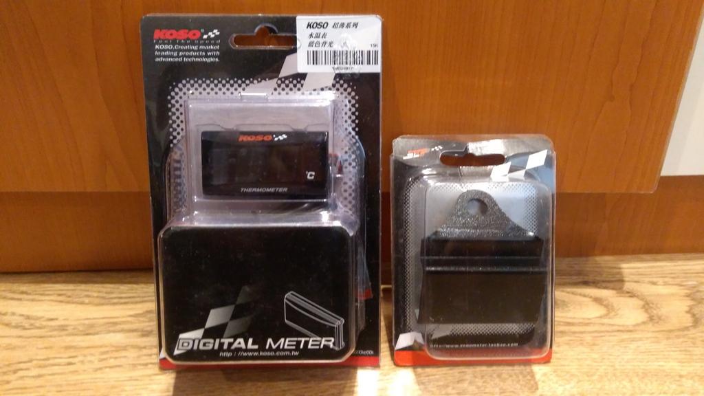

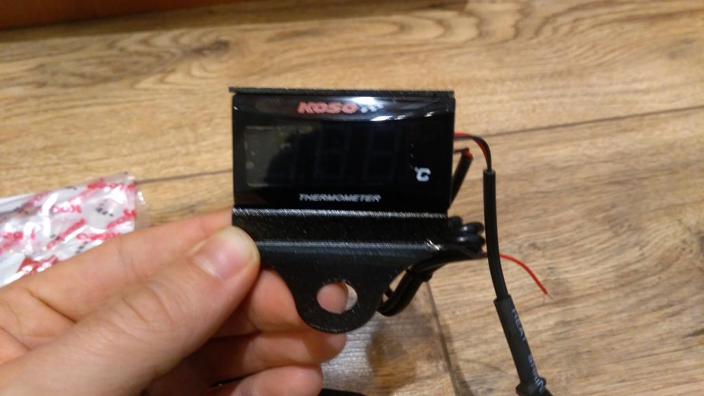

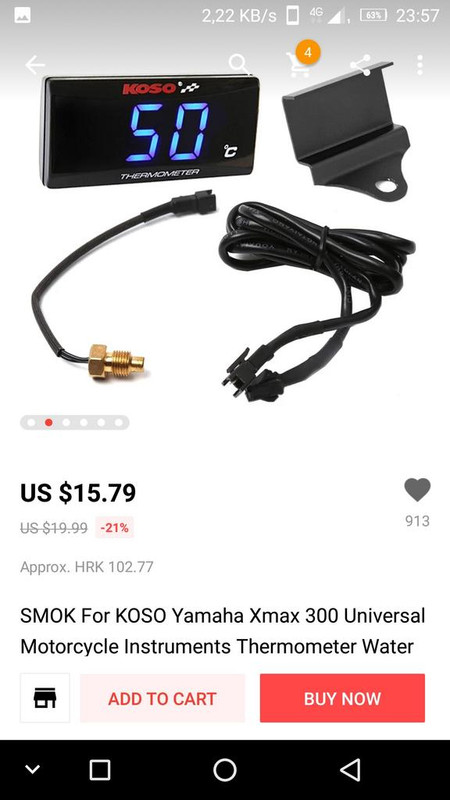

Za kinesce kupio Koso čukicu za mjerit temp necega, plan je indikator skemijat na cep filtera ulja i tako saznati temperaturu ulja u karteru. Takoder sam razmisljao da bi stavio jos jednu na izlazno crijevo iz kilera pa bi mogao vidjeti tocnu razliku izmedu toplog i ohladenog ulja. Moram jos malo prosurfat aliexpressom da iskopam neku jeftiniju cuku da ne dajem opet 113kn za jos jednu
Odg: Zongshen 125
« Odgovori #106 : 21 Prosinac, 2018, 09:05:46 »
Mrale, ispostuj pazar jos jednog senzora i mozes sloziti od ove cuke da ti mjeri 2 temperature.
Mozes saltati preko jednog prekidaca (vanjska/unutarnja).
Ili da iskoristos postojece tipkalo od anlasera pa preko njega saltas :frajer:

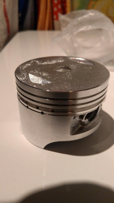

Kvotam sam svoj cilindar iz šteka za koji mi je danas stigao klip za specijalu, trenutno je 63mm a klip koji je dosao 63.5mm
Uzmes jos jedan senzor,i izmedu 2 senzora slozis prekidac i samo kipas prekidac kad oces vidjet ulaznu-izlaznu temp, nisam ni sam siguran dali bi to tako funkcioniralo al eto,mozda sam bacio bubu u uho za neku bolju ideju.Prednost je jer ne moras kupovat jos jednu cuku, ne moras imat 2 cuke na volanu  8) :icon_thumright:

hmm, nisam neki strujic pa neznam jel se to moze, ako moze  to bi bila odlicna ideja.
Vrlo je lako to ispitati. Ukljuci čuku u struju ali nemoj ukljuciti senzor u nju. Onda ukljuci senzor naknadno i ako  odmah prikaze temperaturu onda ce moći raditi sa dva senzora i preklopnim prekidačem.
Postoji mognucnost i da senzor mora biti ukljucen prije nego se čuka spoji na napon i da ne smije izgubiti kontakt sa senzorom u toku rada tako da bi čuka prestala sa radom u toku prebacivanja sa jednog na drugi senzor. Mada i tom slucaju samo treba jedan "restart" i opet ce da radi.

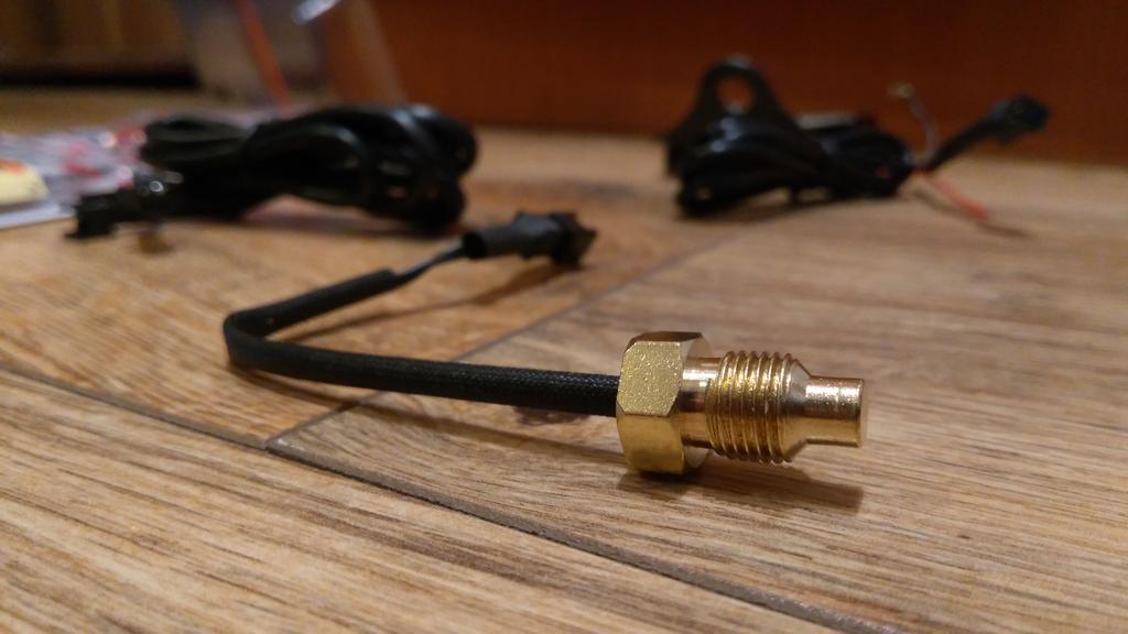

Dobro to ćemo vidjeti kad dođe, juče sam tek naručio pa dok dođe ima vremena... Šta se tiće senzora jel mora biti neki specijalan baš od te čuke ili može bilo koji? jer imam jedan novi doma u šteku od jedne analogne čuke isto za temp ulja/vode
Odg: Zongshen 125
« Odgovori #113 : 22 Prosinac, 2018, 00:18:15 »
Nece ti dobro pokazivat bilo koji senzor, najpametnije ti je uzeti jos jedan takav, makar mozes probat...

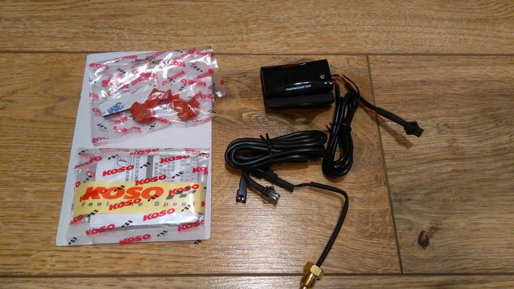

Vec stigla čuka :D Fora je, dobiju se dve spojnice, obostrana traka za zaljepit vuru na nosac, upute i ono najvaznije NALJEPNICA  :laughing1:
  • Postova: 4024
Odg: Zongshen 125
« Odgovori #115 : 31 Prosinac, 2018, 17:00:06 »
Dobro izgleda. Mora valjat. Takvu ja imam samo za obrtaje..
A ta obostrana ce ti drzat cak jedan dan. Ako ne i dva :)
Koliko si dao?
A vidim gore sad 100 kn :)

Kupit cu onu traku za ogledala ljepit, ako to nece drzat onda ide super ljepilo iza :D
Sve si mislim bil narucio jos jednu da imam za u štek

Pazi da ne nalijepiš na KOSO
