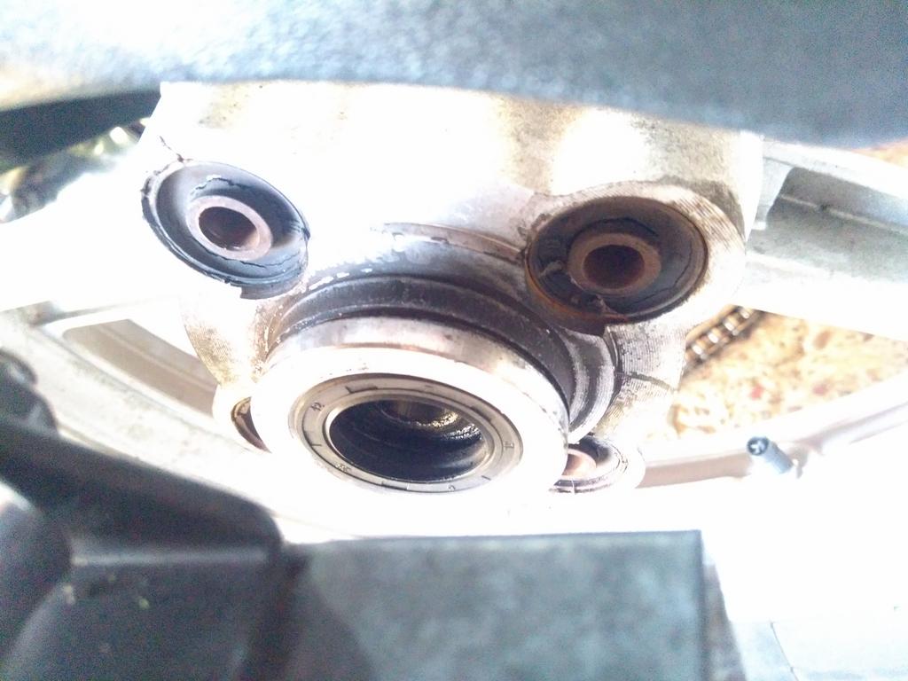

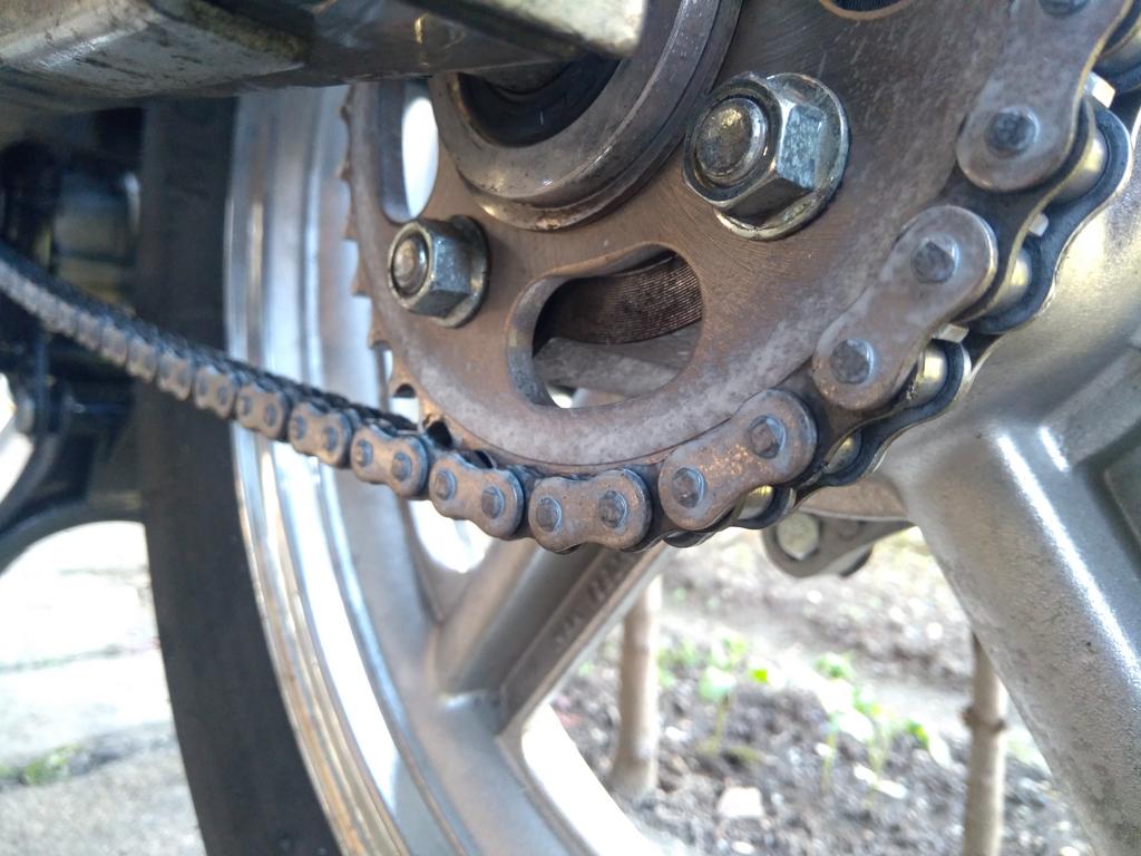

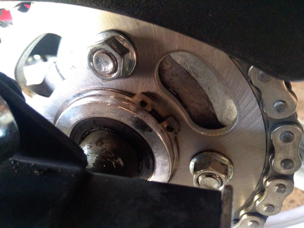

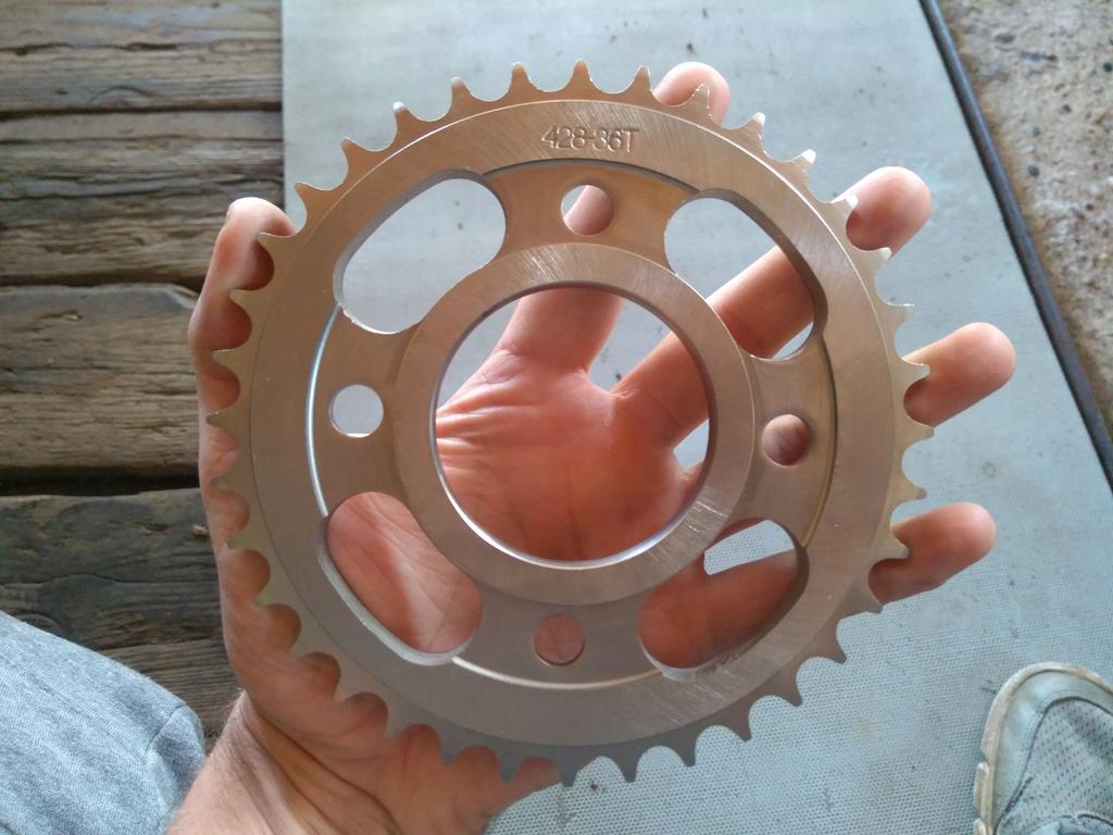

Kinesce danas dobio manji zadnji lancanik za 3 zuba. Zamjena je trajala vrlo kratko i to me extremno iznenadilo kako je dobro i jednostavno rjeseno. Brezončići ako ih mogu tako nazvati, šerafe se na lančanik i to se sve skupa samo utakne u selene na felgi i sa vanjske strane osigura sa zegerom i to je to prosto ko pasulj. Napravio kratki đir po ulici, u odnosu na prije kad sam od pocetka do kraja onako normalne voznje ne rastezajuci ga koda sam na trkama izšaltao sve do 4. a sada samo do 3.... Za cetvrtu nema mjesta.
Napacao lanac Motorex silikonskim sprejem za lance, idem pospremit alat i malo se provozat po gradu da vidim kak se ponasa :D

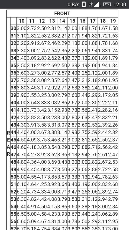

Tu je i neka tablica koju sam iskopao na nekom stranom forumu da se vidi kolko je prenos produzen
Tvornicke postavke:  15/39
Stage 1: 17/39
Stage 2: 17/36
« Zadnja izmjena: 05 Rujna, 2019, 12:03:48 zvonkec92 »

Kinesce ide jako ljepo sa produzenim prenosom, mnogo sam zadovoljan. Sada se ljepse vozit 8 banki na puuuno manje okretaja nego prije.
Da nebude apdejt bez slika, evo jedna sa svim kolcima

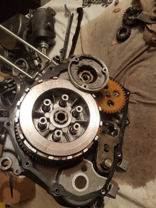

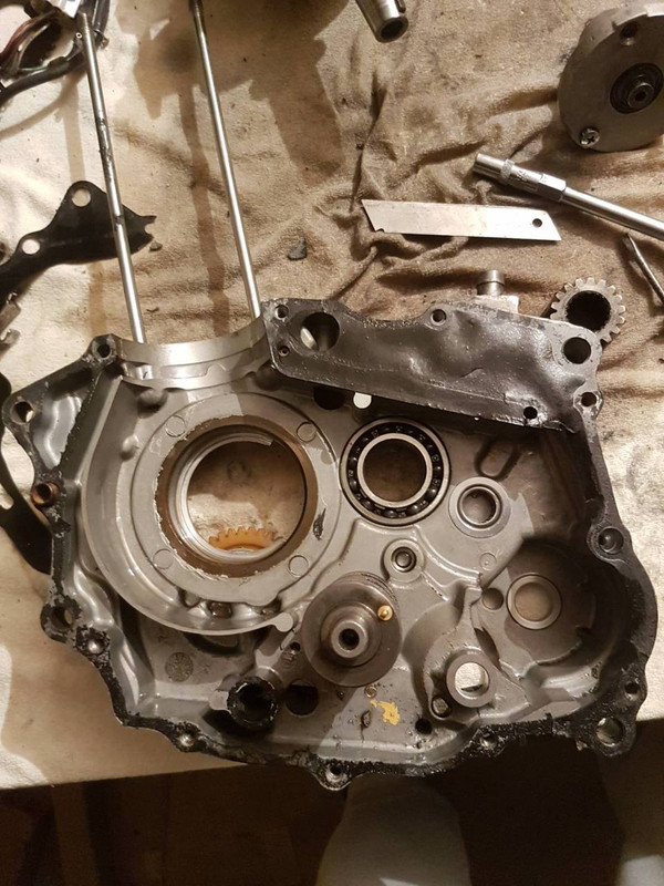

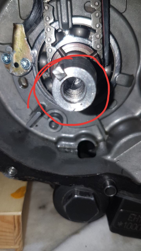

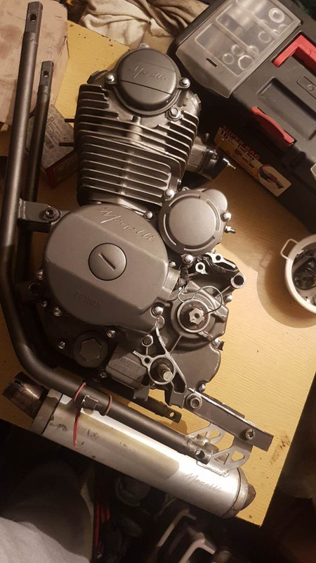

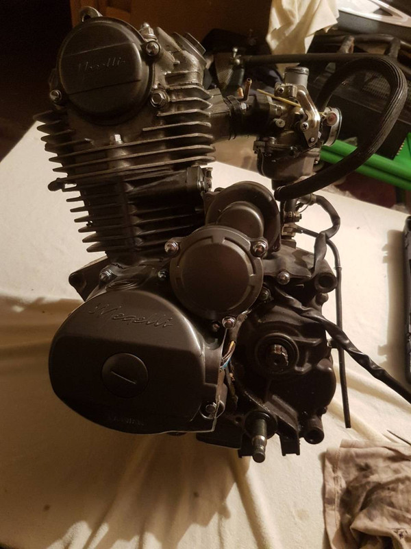

Ovo je prvo da se vidi kako izgleda agregat..to sam slikao kad sam planirao kako da auspuh spustim ispod motora..a fabricki ide ispod sedista...

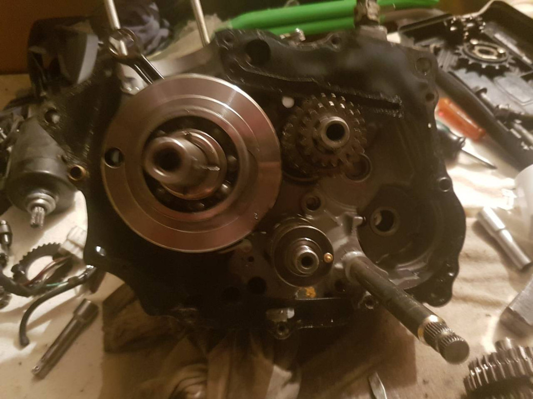

Pojedena treca brzina i nov menjac od atv
imagehost
Evo posle zamene cilindra koliko je hvalilo da lancanik nalegne sa novim lancem,pa sam stavio stari istegnuti..a videcu kako da smanjim velike slike pa cu i njih da okacim.sad biram male...
Ovde se vidi skracena osovina radilice do pola stifne..jer je fabrivka moja kraca od one od zongshena i napravio sam od metala kao drzac zatezaca..cilindar je sad vislji i ovaj plasticni zatezac je ispadao sad iz lezista pa sam napravio kao poklopac od metala i usrafio preko zatezaca..to sam uradio samo malo komplikovanije i na drugu stranu lanca ali nisam slikao..drugi je komplikovaniji jer zateze lanac kako se on rasteze,a ovaj je fiksni...
« Zadnja izmjena: 22 Studenoga, 2019, 00:02:41 zvonkec92 »

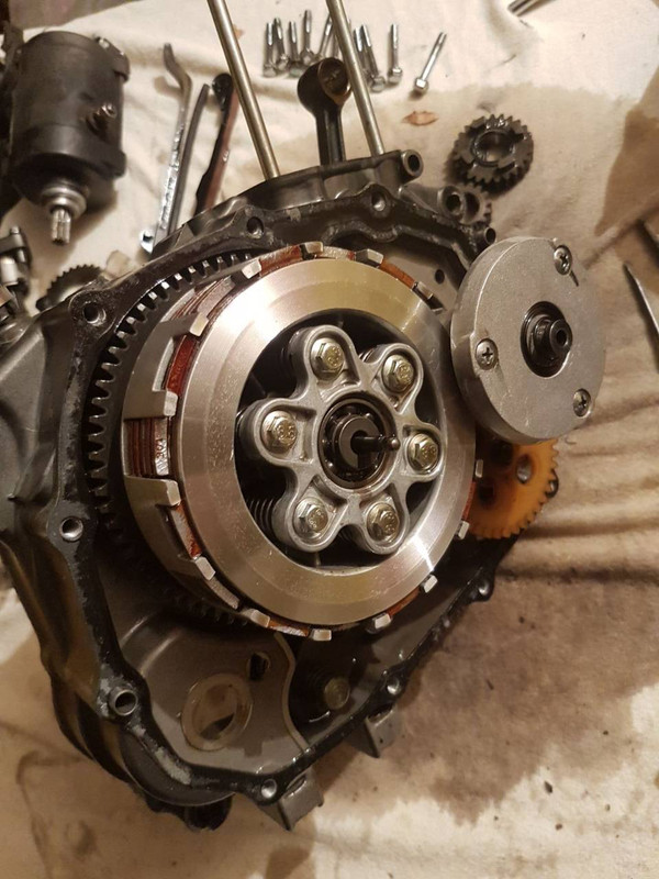

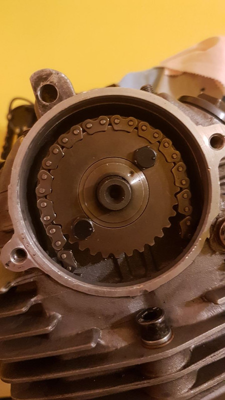

Da da,hteo sam ja da nabavim masinu sa kontrategom,ali je ooogromna,mozda cak i nemoguca,procedura upisati posle to u saobracajnu. Ali sam zato nabavio kontrateg i planiram preko zime pokusati da ispred agregata,bas do njega,napravim i usrafim na zajednicke drzace de se agregat drzi taj teg..videcemo dal ce uspeti..probacu svakako..a mislim da sam uspeo da smanjim slike pa cu da probam da okacim jos neke...

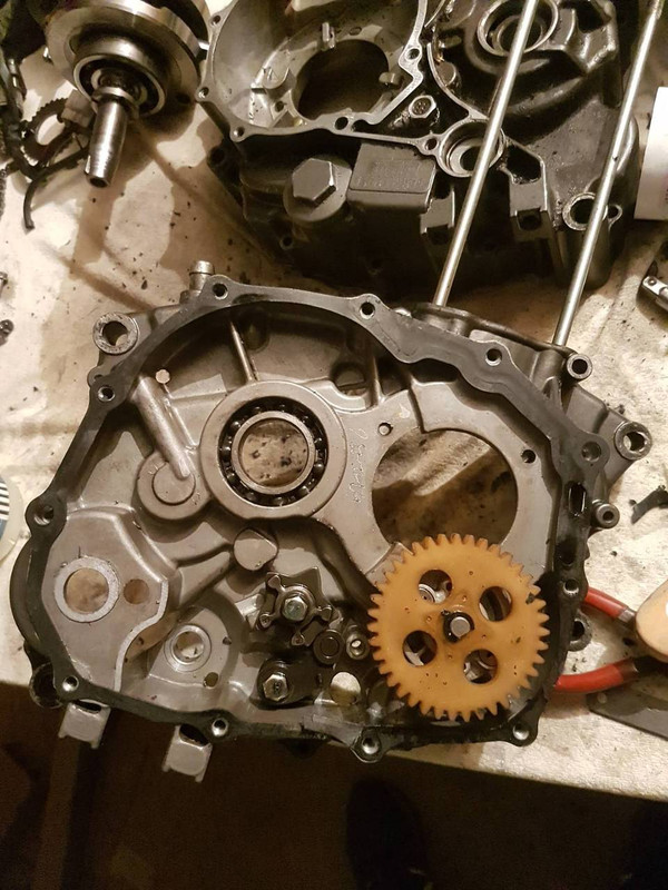

Evojos slika...tesko sam naso i ove brezone duze...jer su bas dugacki...
Ovde se vidi pojedena 3 brzina...i glava i cilindar..
image sharing
A ovde se vidi uspesno nabacen rastegnuti lanac..i jos po nesto..
« Zadnja izmjena: 22 Studenoga, 2019, 00:15:09 zvonkec92 »

Mislim da ovisi dosta i o načinu vožnje i šaltanju, 3 brzina odlazi i na ovim mašinama kao što su moje i to često vidim da ljudi traže zupčanik od 3. Također i sam imam jedan prazan blok samo sa getribom od kvada 4+R na kojoj je 3 otišla i nemogu nigdje nać taj zupčanik da skompletiram to da bude ispravno.
