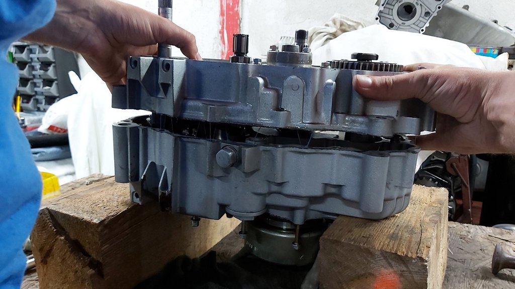

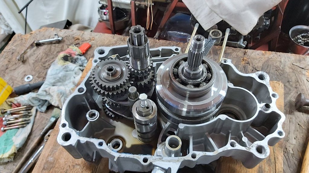

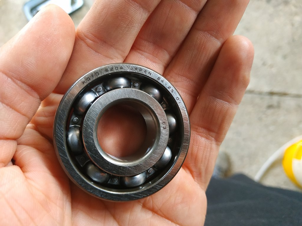

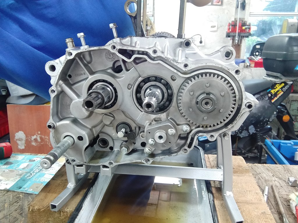

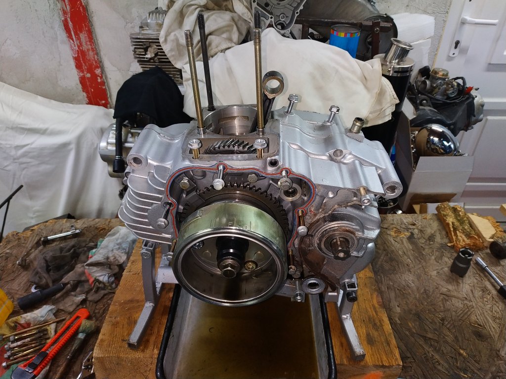

Vratio 150cc masinu dok je 200 na stolu i sad tek vidim kolko tih 50cc radi veliku razliku. 200 u dvoje ide bolje od 150 s jednim. 200 masinu ispada da sam đaba raskapo jer nevidim nigdje nikakve probleme niti odakle bi spena dolazila jedino logicno objasnjenje da je ostala od prije jer kako sam ju kupio nisam prao blokove iznutra pa je vjerojatno po coskovima toga bilo. Promjenit cu par lezajeva u getribi preventivno a ostalo kako bog da, sklopit i nazad s njom na motor... Primjecujem i jako veliku razliku u omjerima getribe izmedu 125 i 200 bloka jer sa istim setapom lancanika 125 (150cc) ide pun k**ra* sporije od 200...

ma vidilo bi se odmah da se nesto rasipava, nema od kud doci celicna spena
jedino mi na pamet pada zvono kvacila ako ima plivajuce?
Odg: Zongshen 125
« Odgovori #265 : 09 Lipanj, 2020, 18:16:52 »

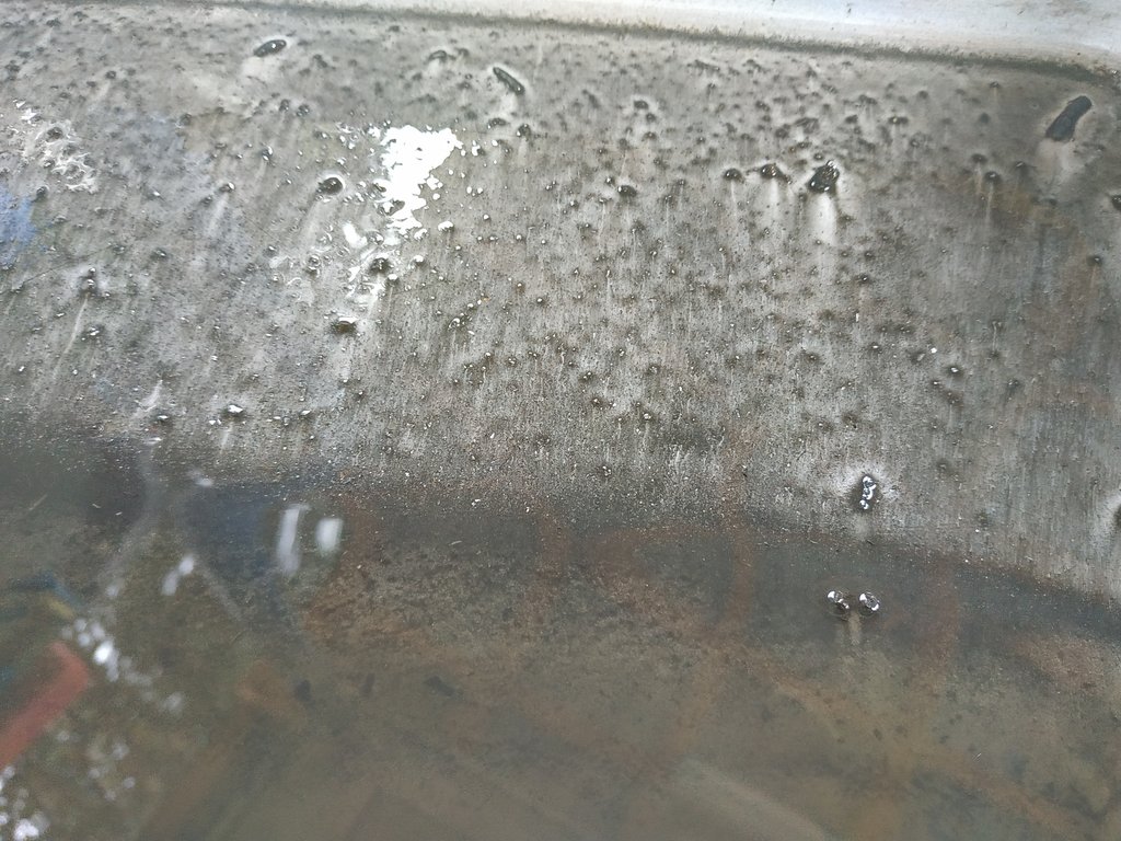

Korpa je aluminijska, oprao blokove nutra po coskovima je bilo jos pun k spene. Promjenio sve kuglicne lagere u bloku osim onih na radilici...
Offline robyakarider
  • Postova: 2981
Odg: Zongshen 125
« Odgovori #266 : 09 Lipanj, 2020, 20:51:43 »
ma znaju imati korpu sa oprugama unutra, kao dvomaseni zamasnjak na autu
Odg: Zongshen 125
« Odgovori #267 : 09 Lipanj, 2020, 23:30:02 »
Skontao odakle spena, od poderane osovine koju sam mjenjao kad sam tek kupio masinu ali nisam blokove detaljno ispiro a po coskovima koji se tesko vide toga ima pun k. Sutra bi masina vec mogla bit sastavljena ako se rano primim posla

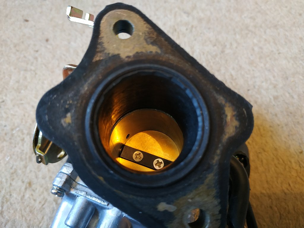

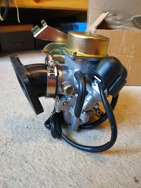

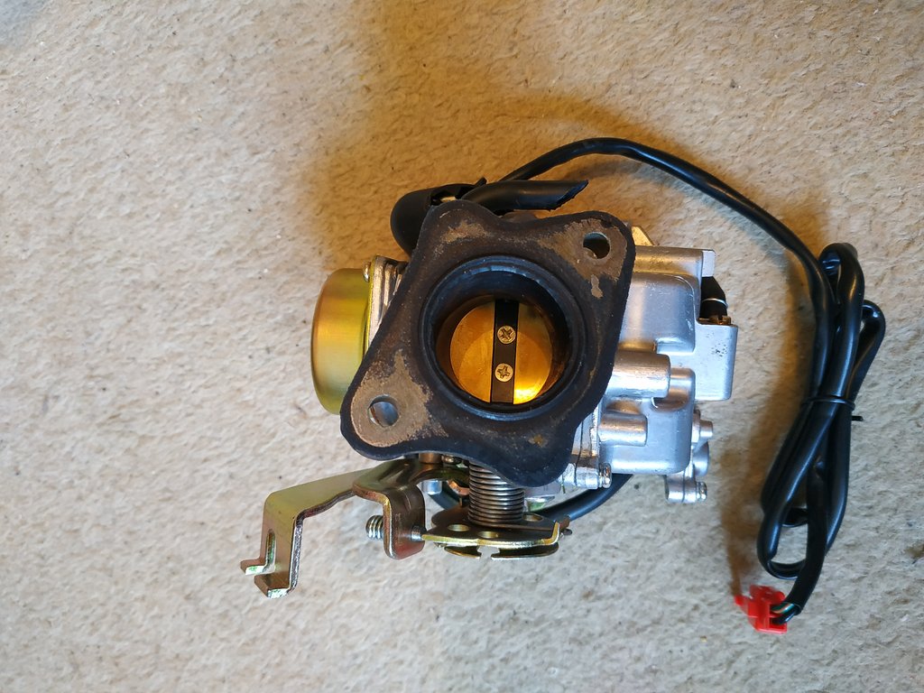

Ovu temu sam zanemario skroz, neznam vise ni di sam stao i kako ju apdejtat propisno. Znam samo da sam kupio sve do zadnjeg lagera u masini i na radilici nove, zamjenio sastavio sve, nasadio glavu od 250cc sa vecim ventilima i pribavio CVK30 sa odgovarajucom prirubnicom za tu masinu. Nadam se normalnijem radu jer sa klipnim karbovima na 4t uvijek neki problemi i nikad to ne radi ljepo kao membranski a da ne pricam o gmizanju u 1. brzini u kolini sa milimetar gasa, nemoguca misija... tu bi ovaj karb trebao biti puno glađi i bolji

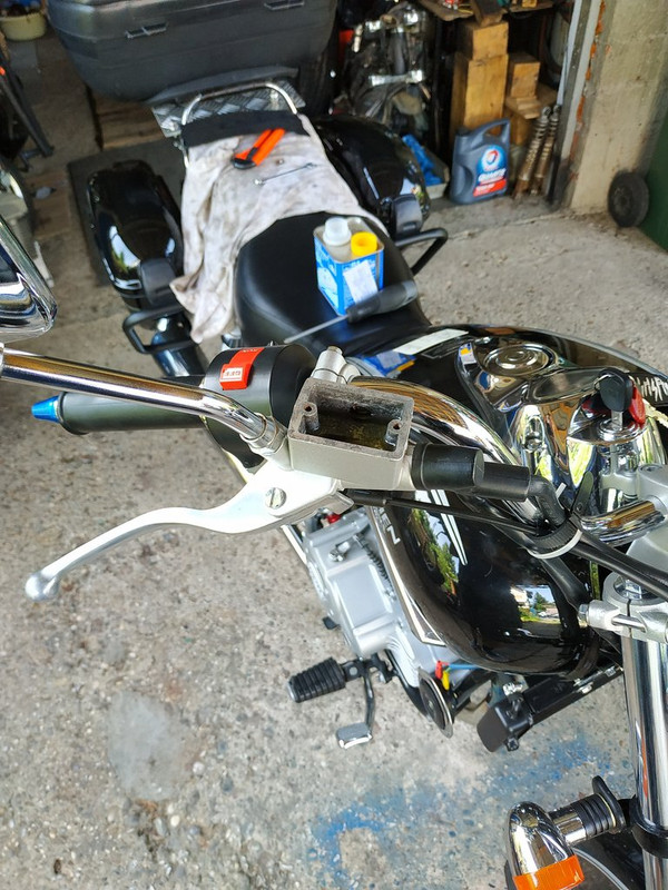

Apdejt, plan je bio odjaviti ovo vozilo jer ga godisnje 2x provozam, trebat ce uskoro opet swapat 200 masinu nazad te se jebat sa pripasivanjem CVK karba tak da bu opet stajao mjesecima a za to mi rega netreba pa sam mislio ustedit koju kunu s obzirom da imam hrpetinu reganih vozila a nestignem ih sve vozit al uletila mi je u zadnji cas ponuda za trip do Krka a posto nemam nista prostranije ni udobnije od njega ipak sam ga odlucio regat. Sve skupa je ispalo 670kn, valjda necu propast za tu sicu. Posle rege se sjetio da nisam vec dugo gledao ulje u kocnici pa sam i to malo osvjezio sa friskim i odma se osjeti razlika...

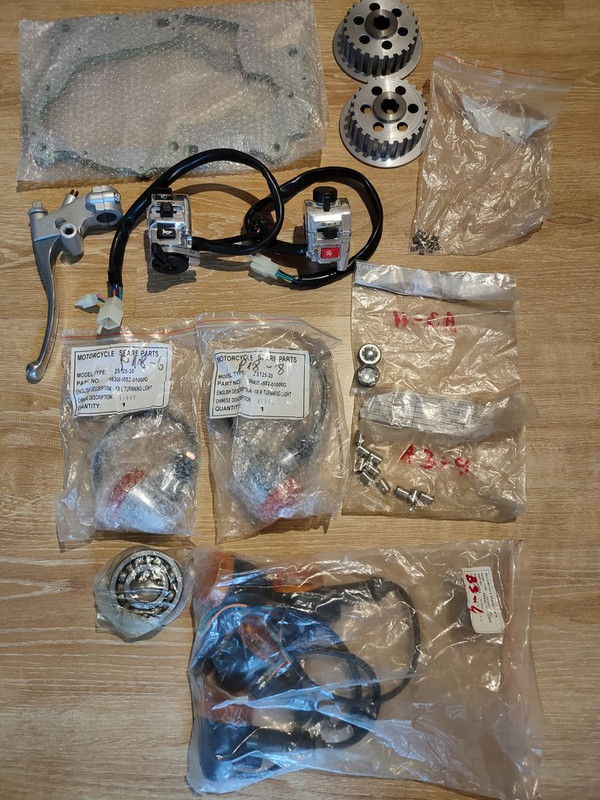

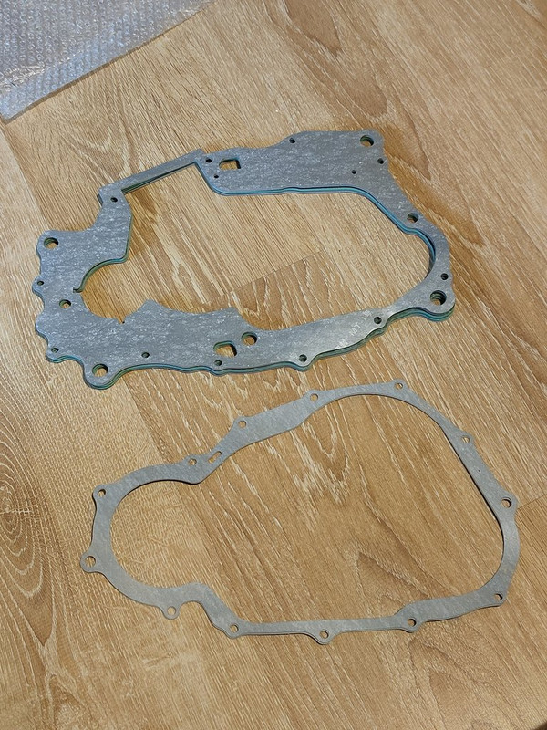

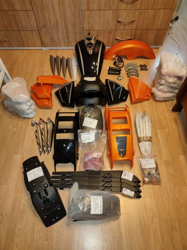

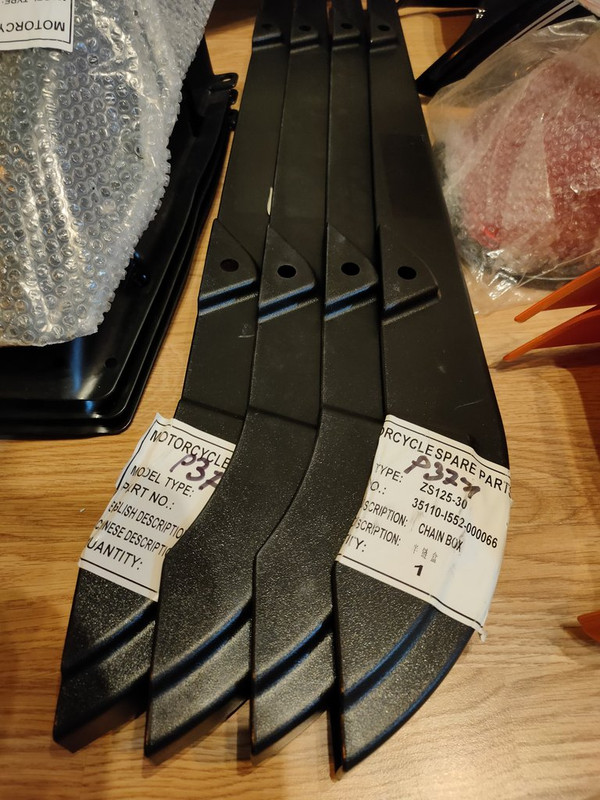

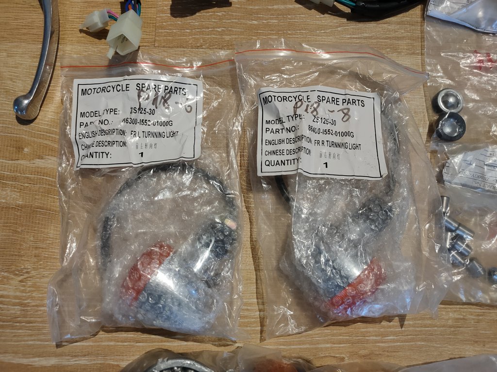

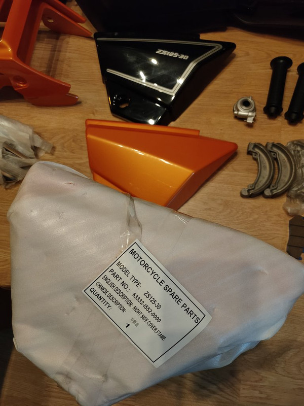

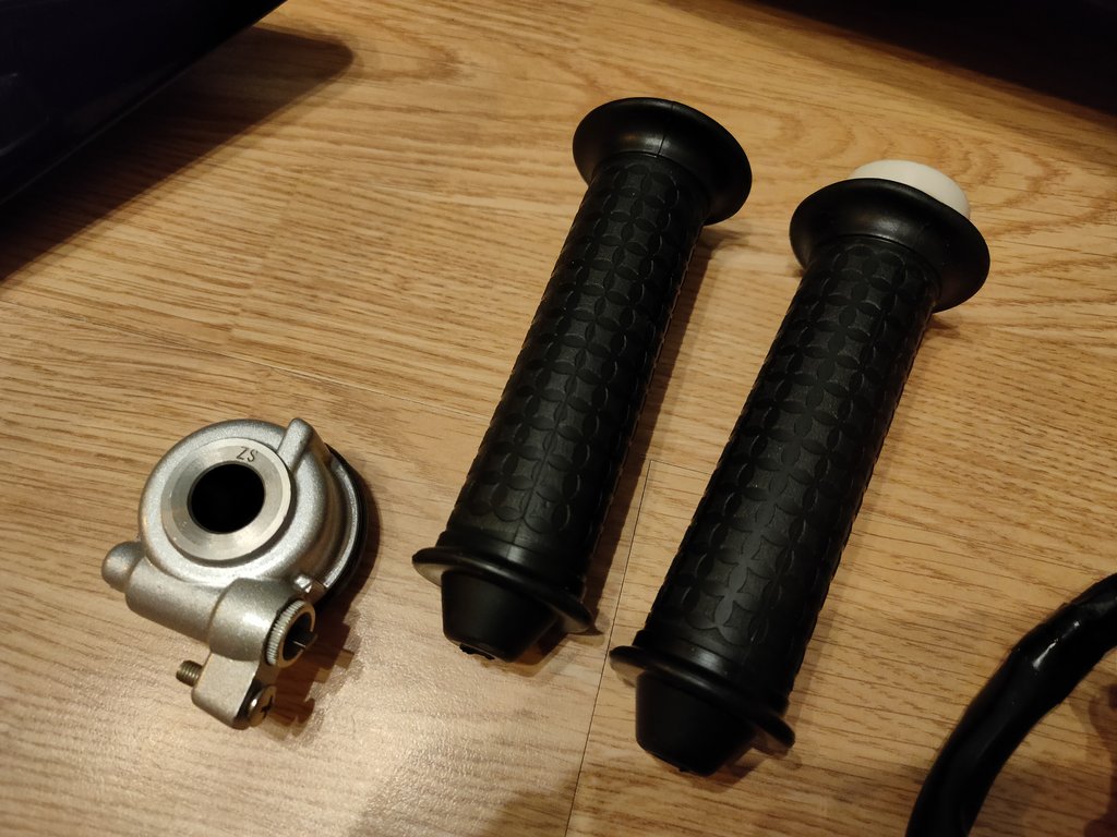

Neki dan opet bio u nabavki i nadopunio štek dijelovima koji vise ne postoje a posto se ne mislim odreci ovog motorica red bi bio opskrbiti se nekim dijelovima koji bi mozda mogli krepat puknut kaj vec, sve kaj sam nabavio je ganc novo, stare zalihe bivseg Zongshen Hrvatska iz Rijeke.

Ovo se zove biti spreman na sve. Sigurno je u pitanju bio veliki popust
Odg: Zongshen 125
« Odgovori #275 : 20 Prosinac, 2021, 12:21:18 »
Platio samo metalne dijelove, plastike su free :D

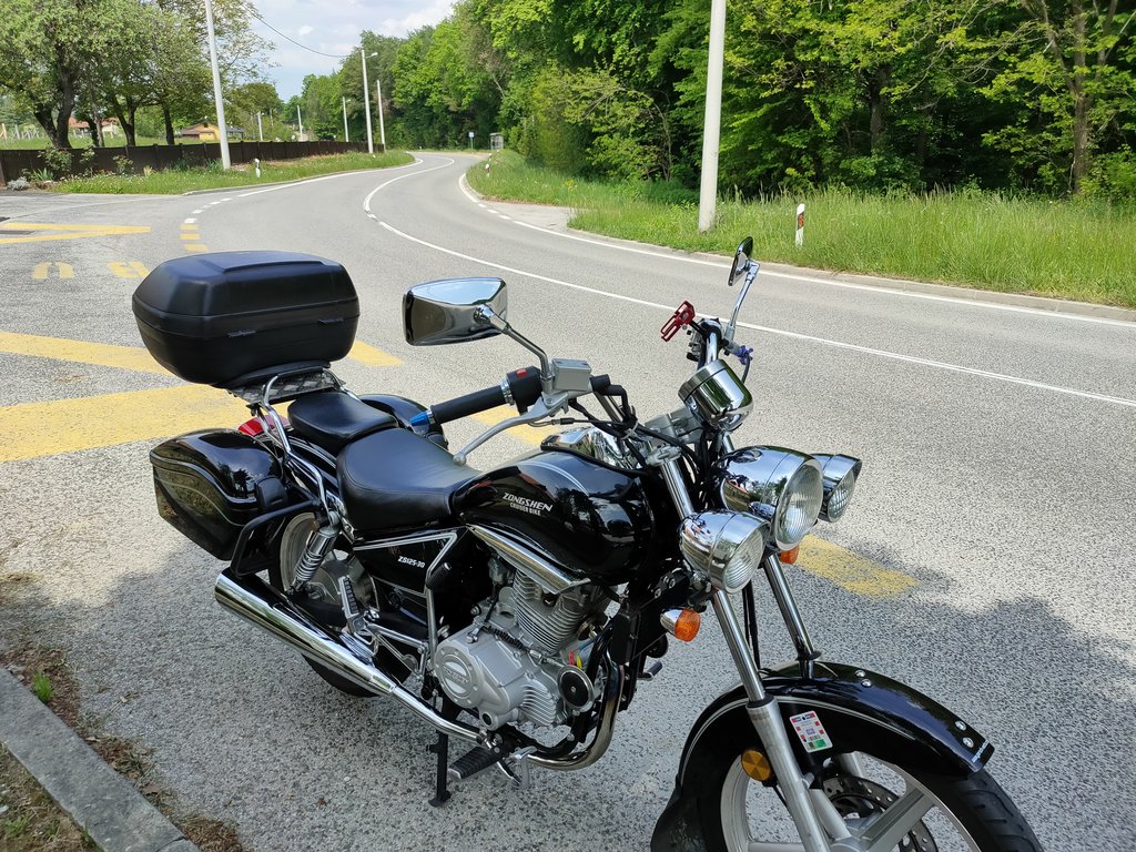

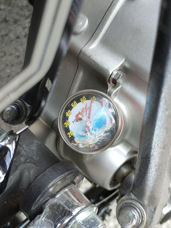

« Odgovori #276 : 02 Svibanj, 2022, 09:58:47 »
Jucer iskoristio ljepi dan i okrenuo 160km. Kiler za ulje perfektno odrađuje poso, temperatura ulja je varirala od 65-75° ovisno o nacinu voznje sto je predobro
