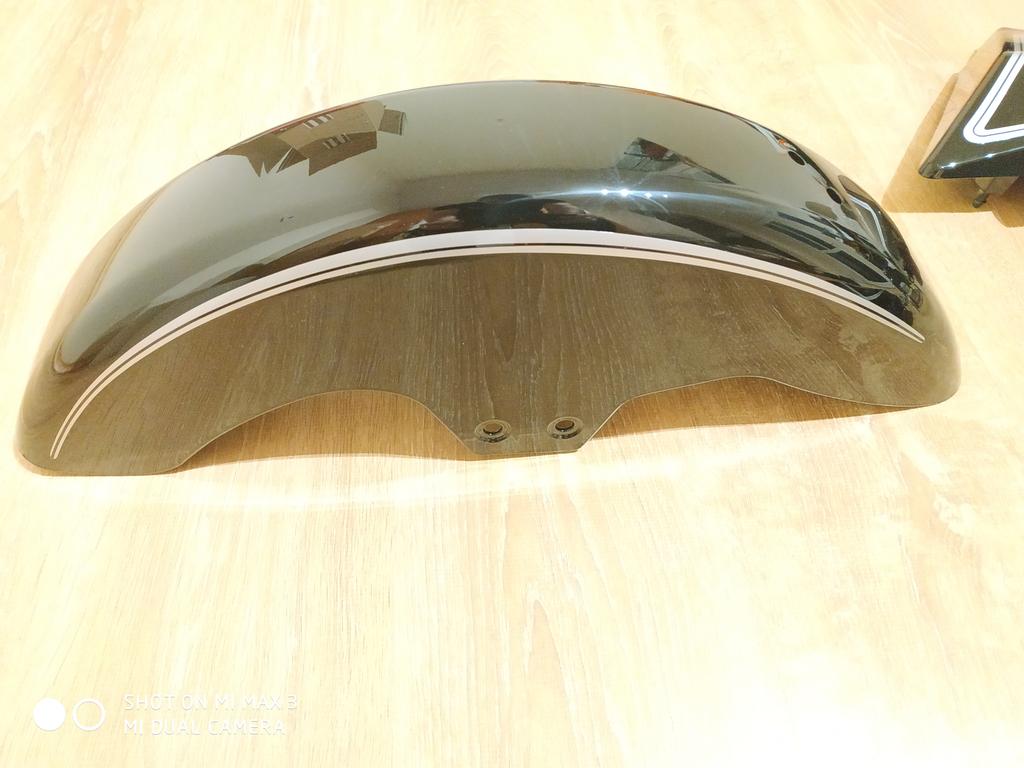

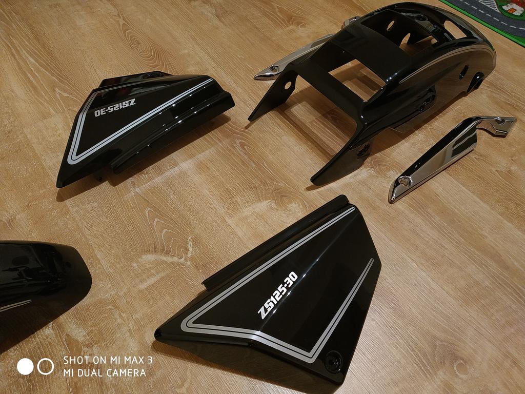

Draga braćo moram da se pohvalim današnjim izvanrednim šopingom, ubo sam stvari koje se u Banana državi vise nemogu naci niti se vise proizvode za ovo vozilo... Nasao sam rudnik u kojem su ostali zadnji komadi zapakovani u celofan i cekali samo mene sve od 2012. godine. Rođak mi odkupio skladiste sa preostalim djelovima od bivseg distributera i zastupnika Zongshen Hrvatska pa sa se ogrebao odma za najvrijednije komade plastika. Posto ovo motorče ne planiram nikada prodavati uzeo sam te rezervne plastike za nedaj boze da se koja oguli ili pukne, takoder imam i oba sjedala samo nisu na slikama. Sve sa slike dobio za presmjesnu cijenu, takoder kupio i novi set plastika za onaj 6. kinez iz šteka ali o tome u njegovoj temi
« Zadnja izmjena: 26 Studenoga, 2019, 19:43:59 zvonkec92 »

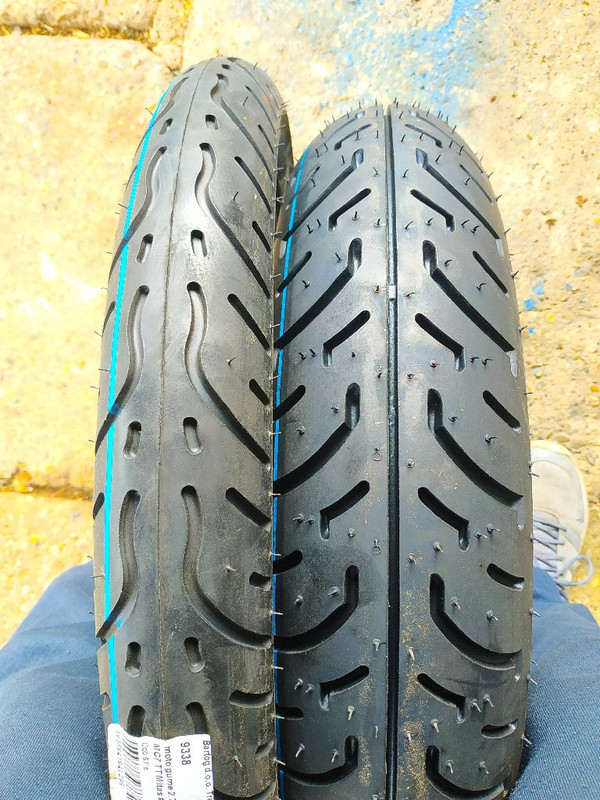

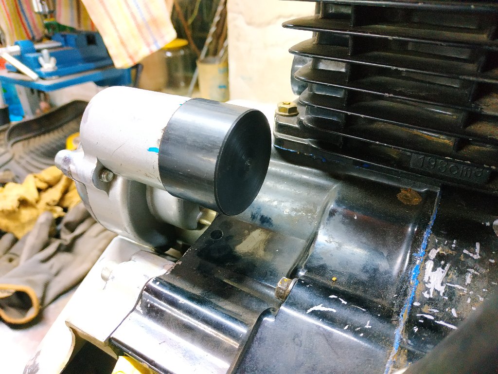

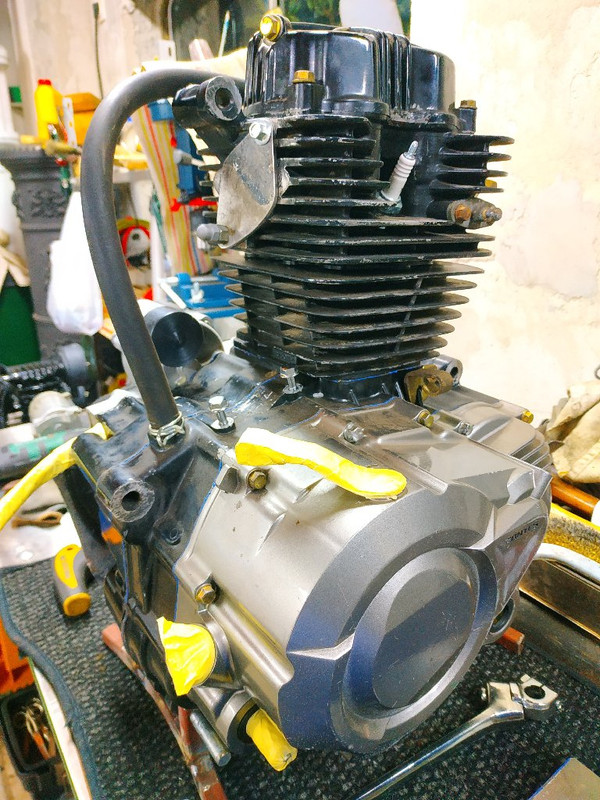

« Odgovori #234 : 06 Veljače, 2020, 00:13:42 »

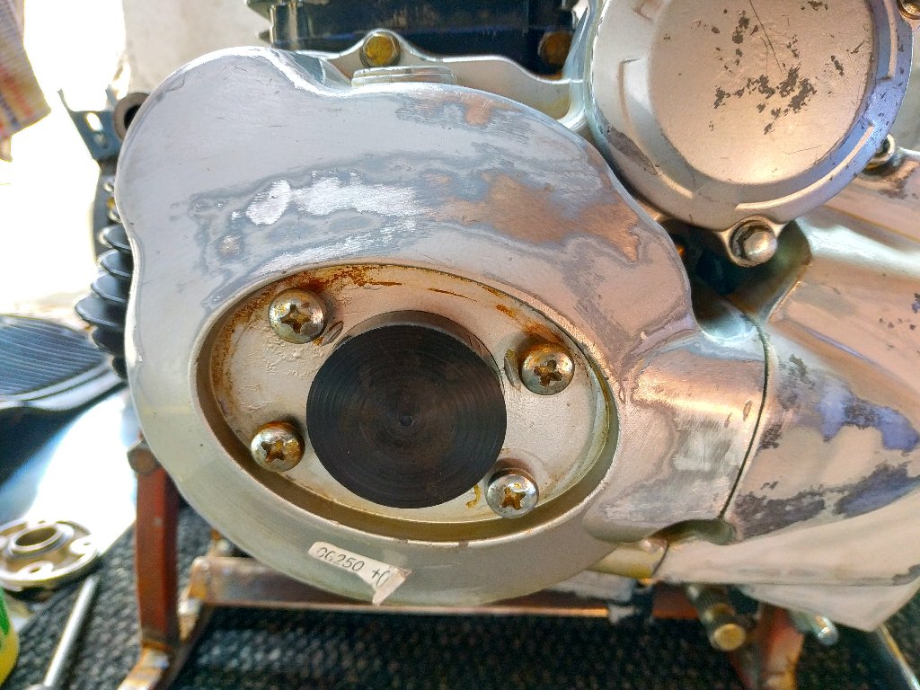

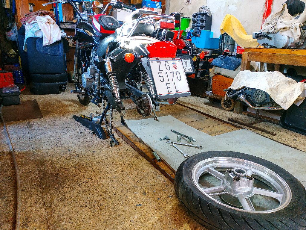

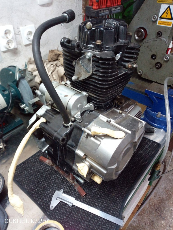

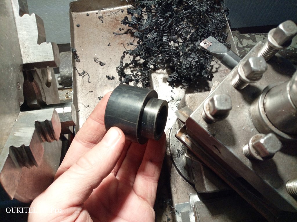

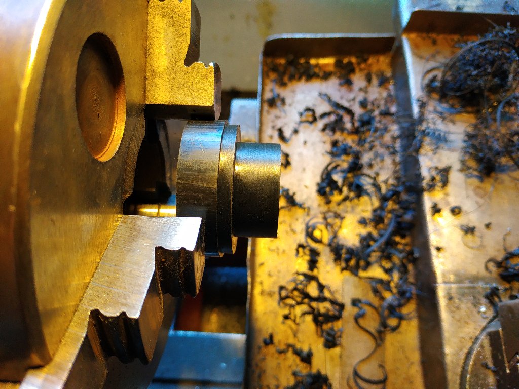

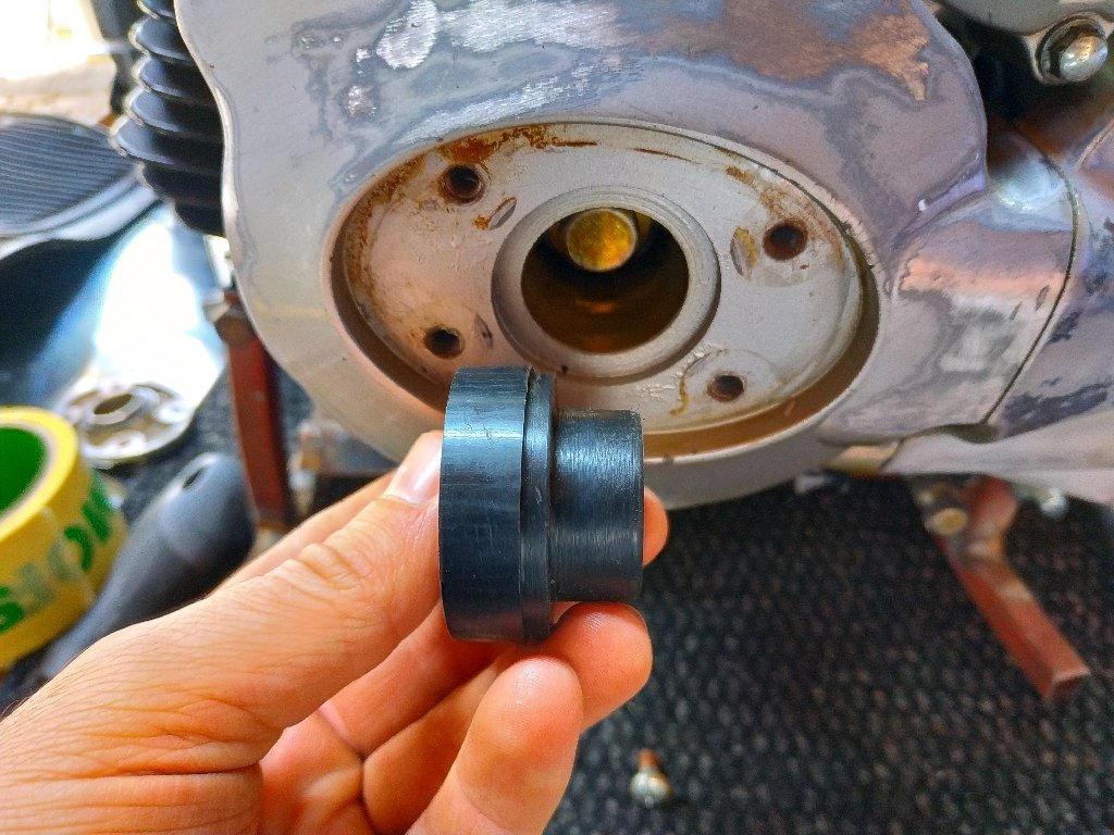

Neki dan promjenio gume
a danas pripremao 200 masinu za pjeskarenje. Zatvorio usis i ispuh, maknuo alnaser i umjesto njega nasadio plasticni cep kojeg sam prethodno napravio na strugu. Necu tak grdu sa 3 razlicite boje metat na motor a i ljevi dekl je sav stumban i ostecen. Mislio sam nositi negdje na pjeskarenje ali mislim da mi niko nece pazit niti zna di treba pazit da ne sjebe semeringe i neke bitne stvari pa cu sacekat toplije dane i sam si to odradit.
« Zadnja izmjena: 06 Veljače, 2020, 00:22:21 zvonkec92 »

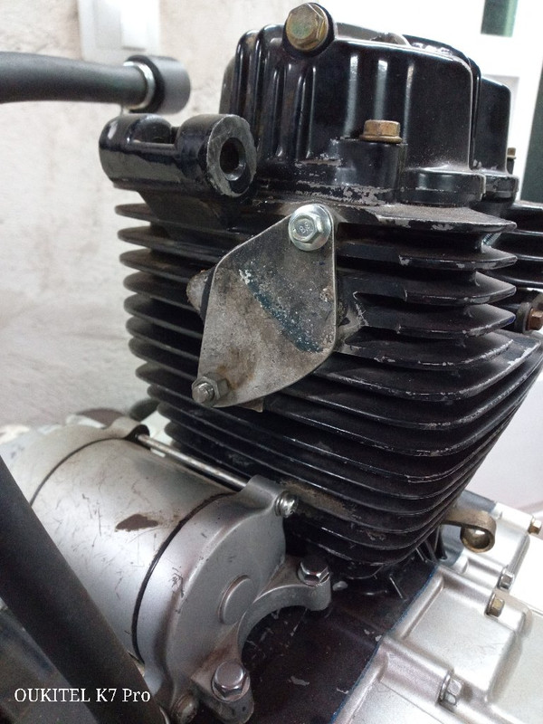

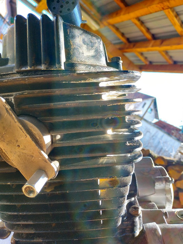

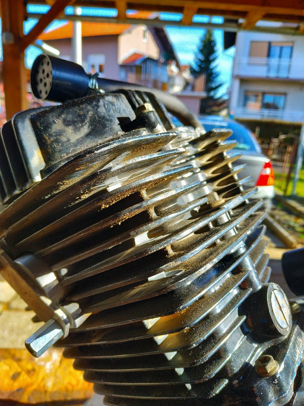

« Odgovori #236 : 06 Veljače, 2020, 13:47:51 »

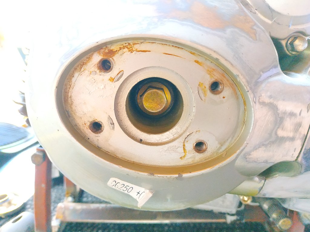

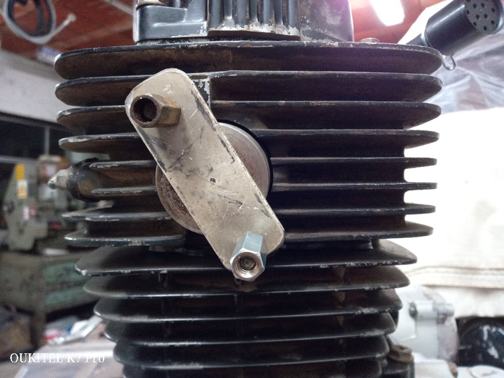

Danas odrezao pregrade u rebrima na glavi da moze zrak strujati kroz nju ( na prvoj i drugoj slici se vidi odrezana pregrada vs neodrezana ), skinuo bocni kromirani poklopcic da se pjeskarenjem ne sjebe i opet na strugu napravio čep koji sam nabio u rupu ( dat ce se iscupat vec sam isprobao, uhvatim ga papigama i malo teze ide van, super bitno da nemre ispast sam od sebe ). Ostaje mi jos zastititi oko di se gleda razina ulja u masini i moze na pjeskarenje
Živeo moj strug, najbolji alat u garazi i zlata vrijedan 💪
« Zadnja izmjena: 06 Veljače, 2020, 13:55:53 zvonkec92 »
