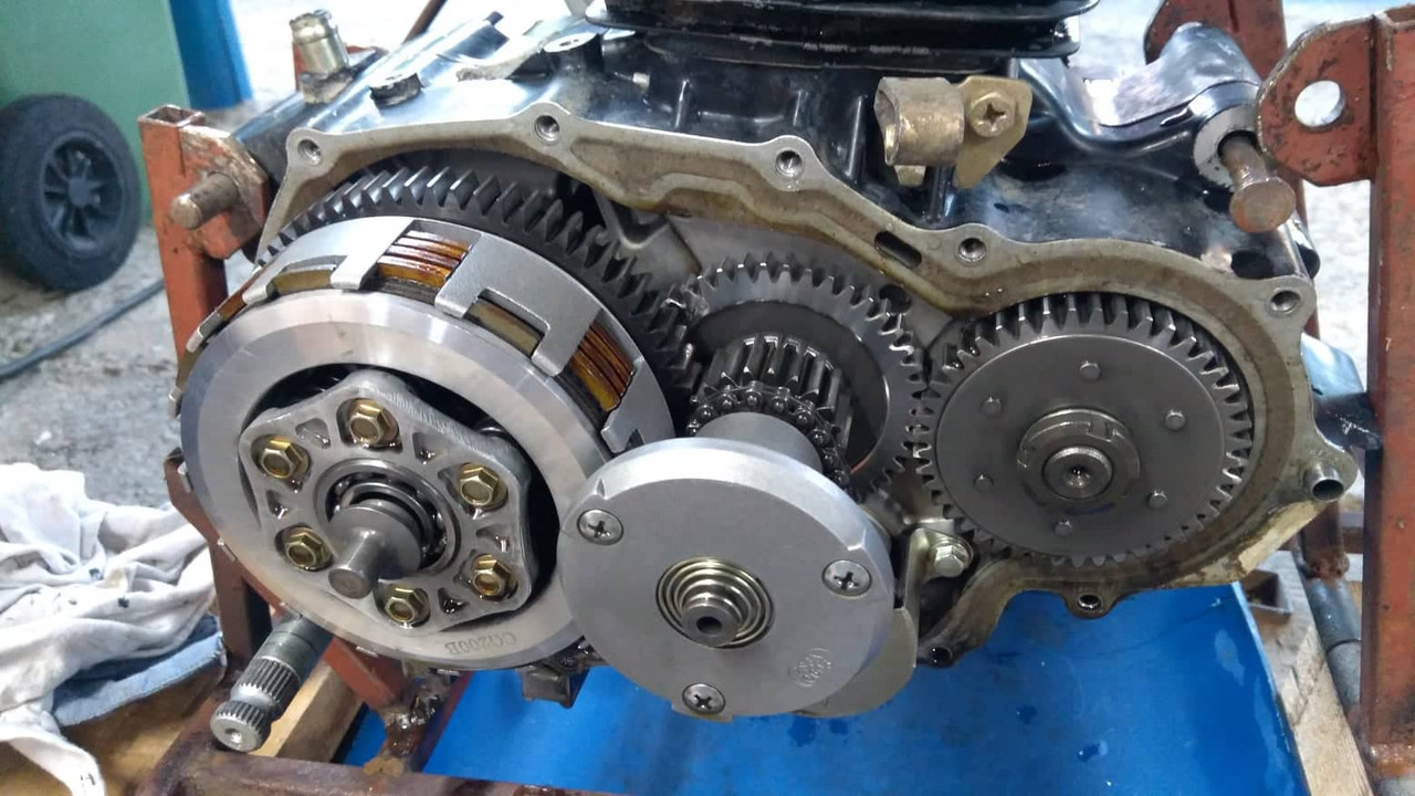

Pa ja sam ustvari od atv uzeo cele snopove,i bili su smesno jeftini,platio sam ih nekih 20€...ali je i smesno kratko trajao...
A posto si doktor za gy6,evo da vidis sta sam pre ovog radio...u ram od sachsa sam ubacio gy6 agregat. Zasto? Zato sto sam hteo da vozim motor a ne skuter a da ne saltam brzine. Na zalost naso sam samo par slika,prve 2 su kad jos nije bio gotov,a druge 2 je vec 90 posto zavrsen. Da bi iso preko lancanika a ne na tocak,morao sam drasticno da promenim odnos u diferencijalu od gy6 agregata,i da ubacim osovinu za lancanik umesto za tocak. Da bi agregat stao ovde na motor iseko sam deo koji ide ka tocku...da kazem deklu de ide kais i zavario je naopako,tako da bude kraci agregat a kais ostane isti...imam taj agregat jos,pa cu sutra da slikam da vidis de je secen i kako je skracen...

E to je bilo extra.vozis motor automatik 😁. Vozio sam ga celu jednu sezonu,ali na rizik,jer tek ovo nije moglo da se registruje...mozda da se rade neki atesti..ali pitanje dal bi proslo...

Hahahah ovo si iskemijo svjetski  :icon_biggrin:  Šteta dobar ram ima potencijala za neku jaču mašinu na brzine :D A ovaj tvoj megeli predobro izgleda, volio bi ja jednog takvog imat al ne sječam se da sam to ikada vidio u HR izgleda da ih nema na našem tržištu

Imao sam ja jos neke izlive inteligencije sa kinezima...evo na ovom motoru,to je bilo pre nego sto sam polozio za A,sam skinuo fabricki agregat (koji je kopija am6 minarelijevog 2t agregata,i koji je sa kitom od nekih 80cc gurao nekih 85km/h,) j uz prepravku rama tu ugurao cuveni kineski horizontalni 4t agregat od 110cc. Zasto sam to uradio? Zato sto sam mislio da ce bolje da ide,a i nije mi se svidjao zvuk 2t agregata i nije mi se svidjalo to sto posle voznje smrdim na ulje....

Evo i slike agregata....originalnog..pa 4t uguranog...

Kad sve saberem...vise sam para dao na prepravke nego na same motore...jer sam poceo sa skuterima,cuvenim sprintom i gy6 agregatima...pa preso na motore....
