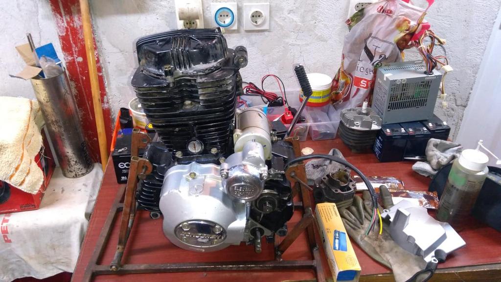

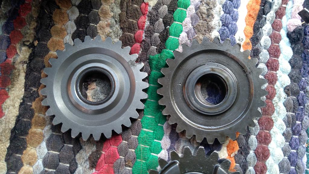

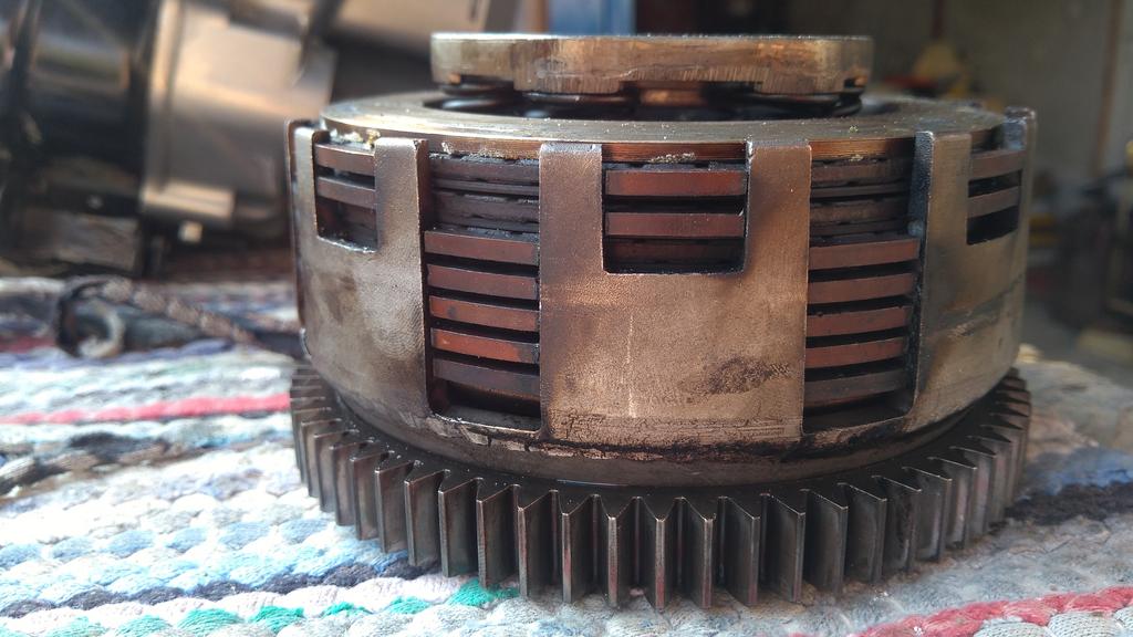

« Odgovori #85 : 17 Listopada, 2018, 22:29:43 »

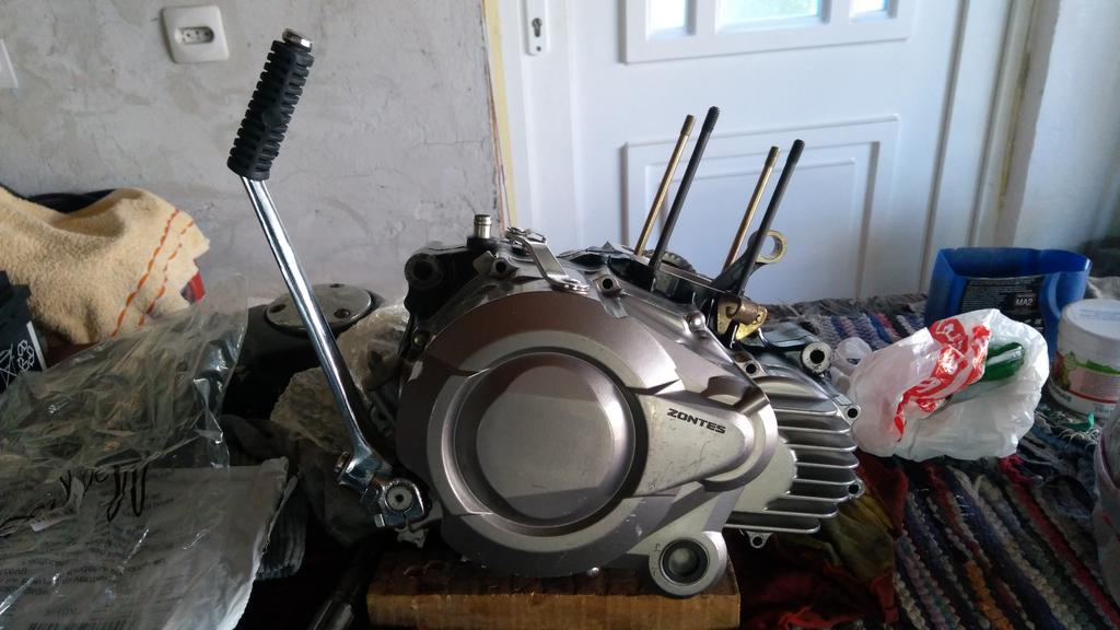

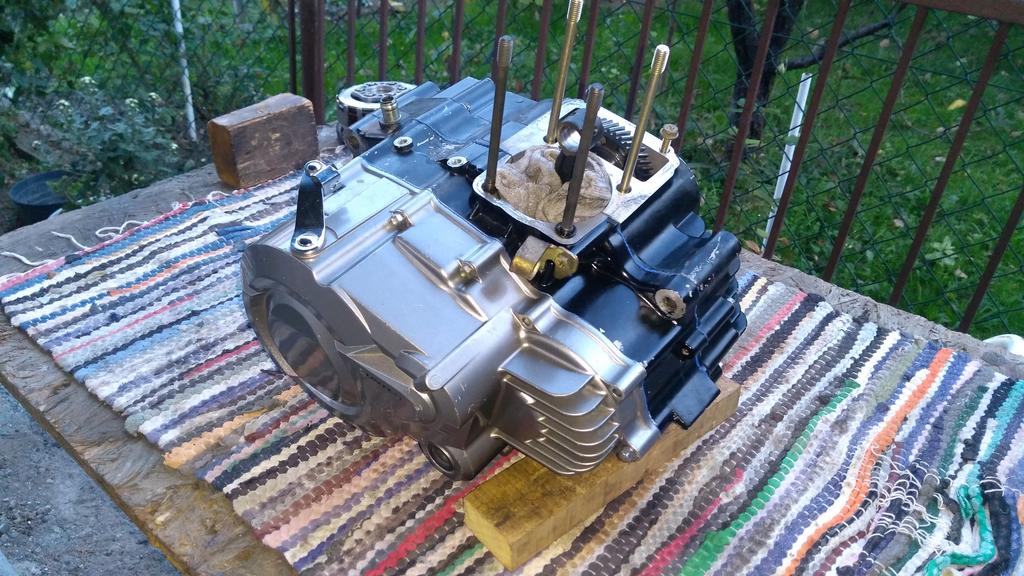

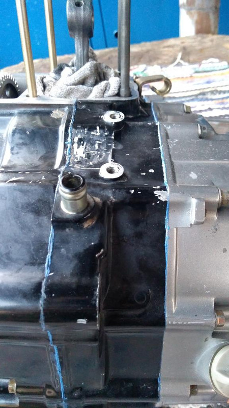

Evo malo i tu apdejta, napokon stigao zupcanik od kurble ( msm ne nalazi se on na kurbli nego izmedu zupcanika kurble i osovine na kojoj je kvacilo ) uglavnom zamjenio ga. Srednji dihtung ponovo namazo diht masom i spojio blokove. To je recesijska metoda koju sam video kod brace pa sam skrt stavit novi diFtung a imam dva seta za cjelu masinu u ŠTEKU. Nabavio i korpu od 250cc sa 7 lamela, stare skurene lamele hitio u đubre a stavio nove iz ŠTEKA. 7 lamela ce ipak duze trajati nego 5 kao na serijskoj korpi. DiFtung desnog poklopca je bio puknut pa sam ga recesijskom metodom zaljepio super ljepilom ( opet jer mi žao otvarat set za cjelu mašinu ) taj diFtung sam takoder namazo diht masom i izgleda da diFtuje odlicno. To cemo vidjet kad dode ulje u masinu. Za sada tolko, sutra cu sklopiti termogrupu pa ocekujte daljnji apdejt

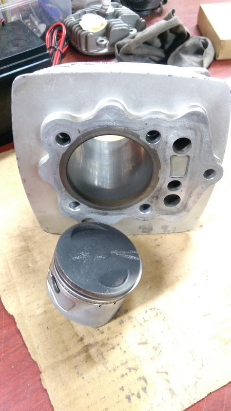

Nista od termogrupe za sad, zakljucio sam da trenutno stanje cilindra nije dobro da bi vozilo pa sam evo puna dva dana surfao da iskopam klip za specijalu za 250cc.
 Na netu nigdje ne postoji vec sam nekom kinezu na aliexpressu poslo PM i javio je da to postoji i da ih ima na stanju, uzo odma 2 komada, jedan treba odma a drugi ce biti štek. Za specijalu idu klipovi po 0.25mm a kinez nema nista na stanju osim zadnje specijale 67.75mm drugo mi ne preostaje pa sam morao uzeti to

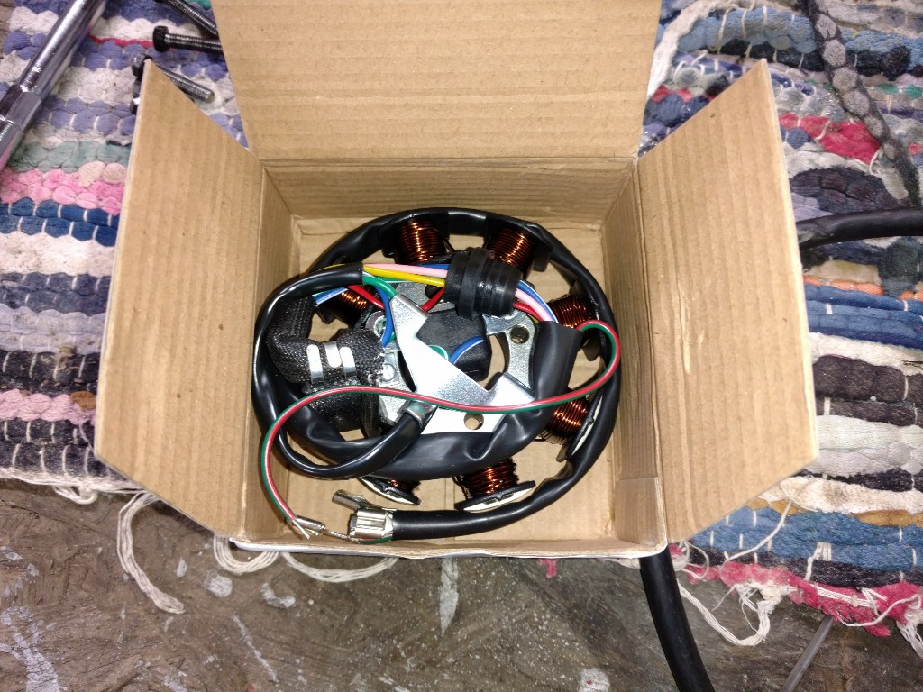

Veceras bio bata Tomi kod mene da si malo zmaze prste, iz jednog dekla koji je puknut smo vadili namotaje i stavljali u drugi dekl u kojem su bili namotaji sa precvikanim zicama  :angry7:
Danas stigli i novi namotaji sa pickupom iz Kine ali sam rade stavio neke polovne iz šteka jer su mi ovi bas ljepi dok su novi pa cu te stavit u štek ako nekad zatrebaju

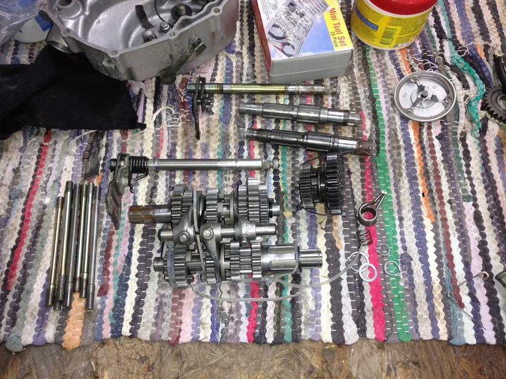

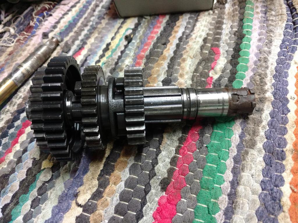

Danas malo prekopao štek djelova za kinesce, jbt ja kupovo zupcanik kurble a nisam ni znao da ga imam u šteku  :icon_scratch:
Naso neku rasparenu getribu pa od zupcanika iz steka slozio ju da bude kompletna i ispravna i jos mi ostalo sastrane nekih zupcanika rezerve a ove nevaljane osovine pobaco u đubre
Takoder izbunario 3 osovine mjenjaca, tj imo sam 4 pa od dvije sjebane slozio jednu i sad sveskupa imam 3 ispravne a onu cetvrru nevaljanu hitio takoder u dubre

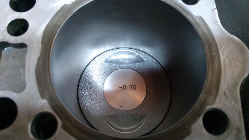

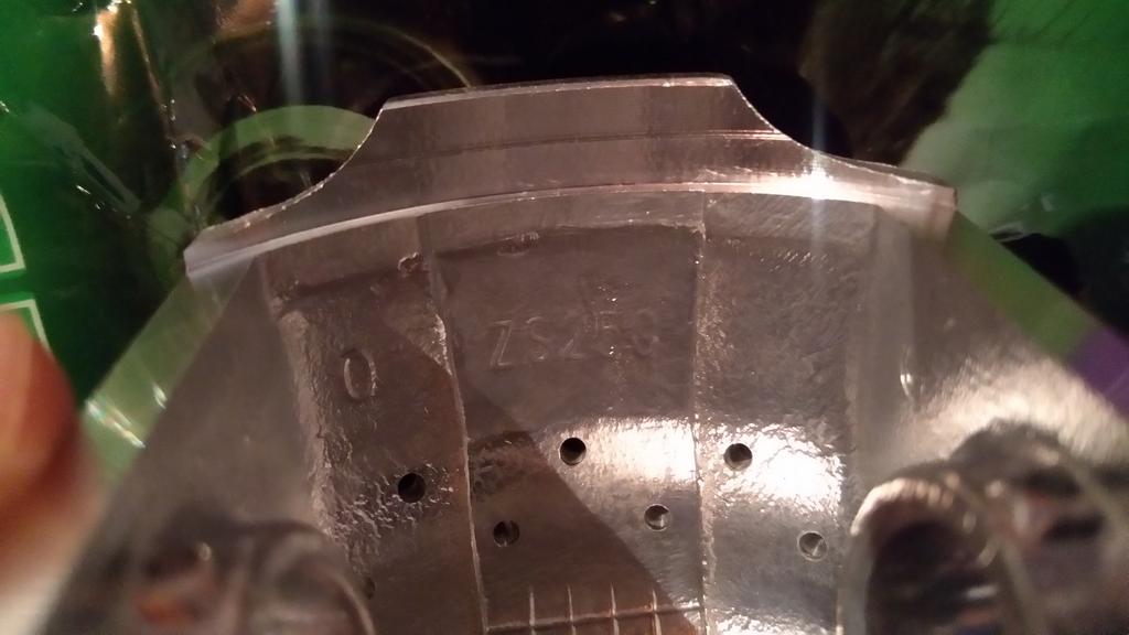

Danas stigla klipcina za specijalu, vrhunske obrade i kvaliteta. Ima znakic koji i originalni klipovi imaju i jos oznaku koja ukazuje da je za Zongshena 250. U mom slucaju 200 jer imam kraci hod radilice. Serijski ova masina ima 196.2cc a kad se zbusi na specijalu imat ce ravno 200cc ( ja vec sve izracuno )  ;D
Uz klip dosli mi i neki specijalni alati za tu masinu koje sam odma spremio u štek, ima i duplića za rezervu...

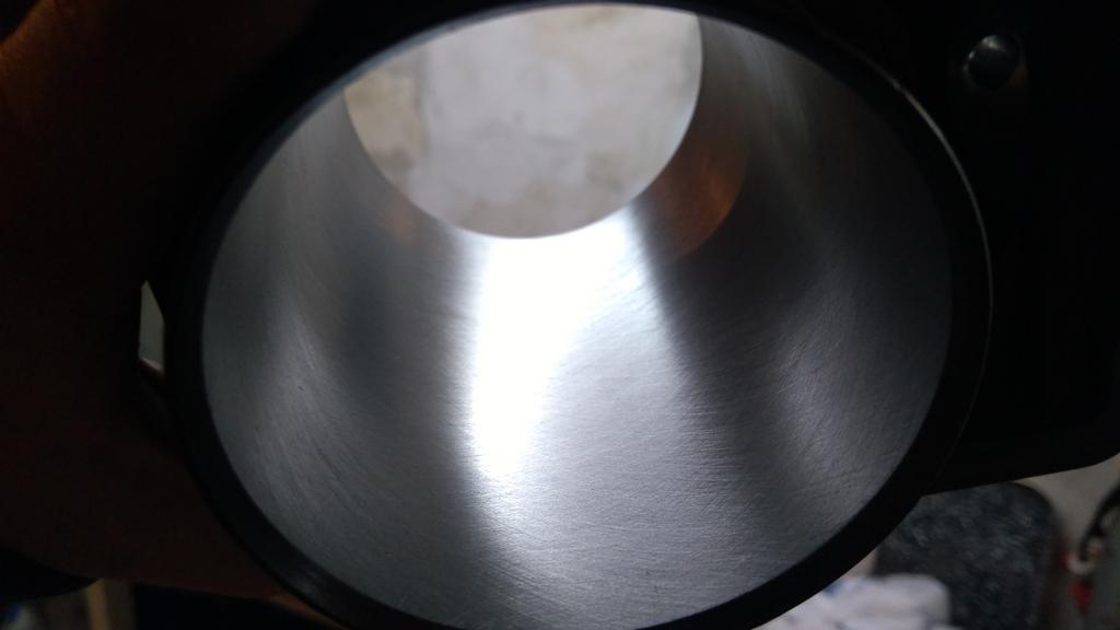

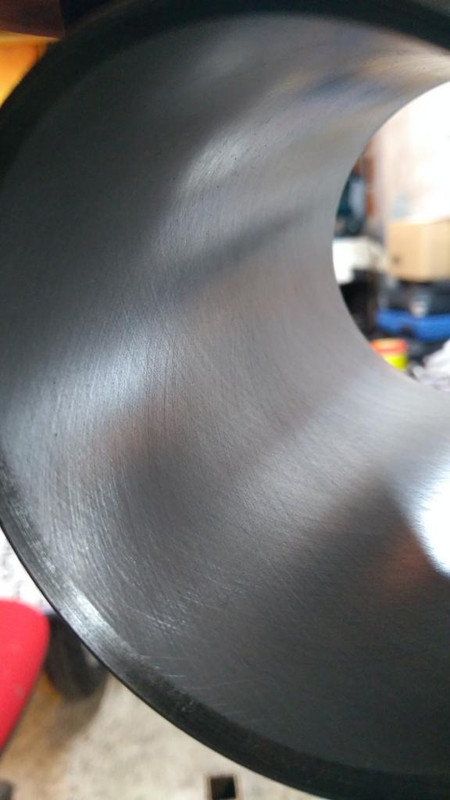

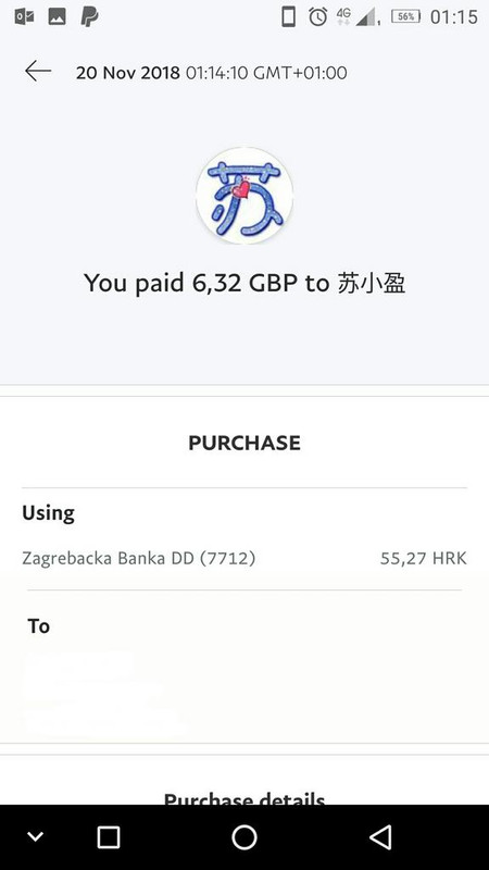

Malo sam prekapao po šteku, preslozio neke stvari, sortirao, bacio nevaljane dijelove da oslobodim prostor za ispravne dijelove. Iskopao jedan cilindar 200cc ali vanserijske mjere 63.00mm koji ima visinu 77.5mm ( inace su vecinom 63.5mm i visina cilindra 66.8mm ) uglavnom, neznatna razlika pa sam odlucio na ebayu kupiti odma klip 63.5 da ga mogu zbusit i da imam u šteku "novi" set jer za ovaj 63.00 nema ni klipova ni karika pa sta ce mi to bezveze. 63.00 klip cu ostavit za pepeljaru
Sj#bo sam se nisam gledo pa sam prvo narucio klip bez karika pa karike posebno i na kraju iskopam sve komplet za smjesnih 55kn... Sad cu imat dva seta, ah teško mi pada to spremit u ŠTEK  ::)

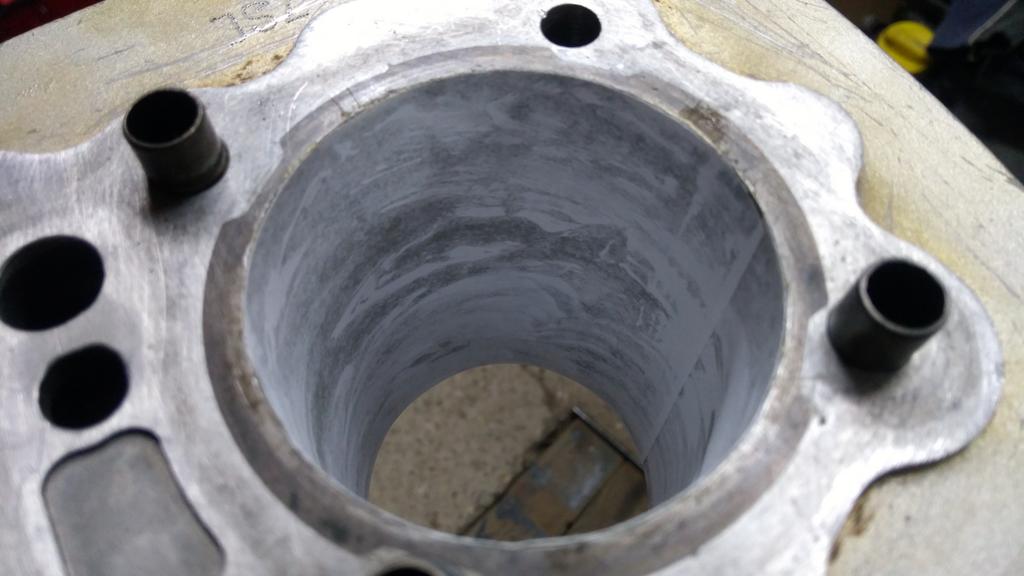

Zatim sam izbunario jos jedan 200cc cilindar koji je vec zbusen na 210cc, ali kako sam naglo otvorio vrata na garazi uletio mi vlazan vazduh i cilindar odma poceo da rđa.. Uzeo litijeve masti i napacao cilindar da ga spasim od daljnjeg propadanja jer je nov. Iskrojio papir po mjerama i samo ga zaljepio iznutra da drzi mast na okupu tj kad dode toplije vrijeme da se mast nebi cjedila
Viši nivo konzervisanja delova !!!!

« Odgovori #97 : 21 Studenoga, 2018, 17:48:24 »
I ovaj cilindar je odrađen vrhunski, sutra ce vjerovatno biti montaza  :glasses9:

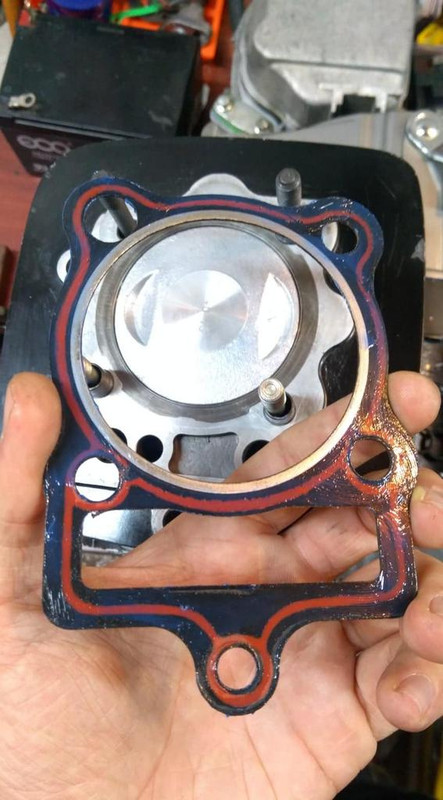

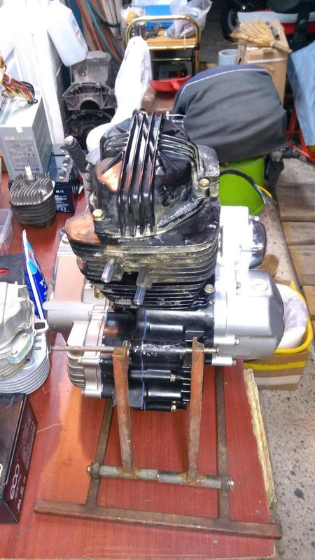

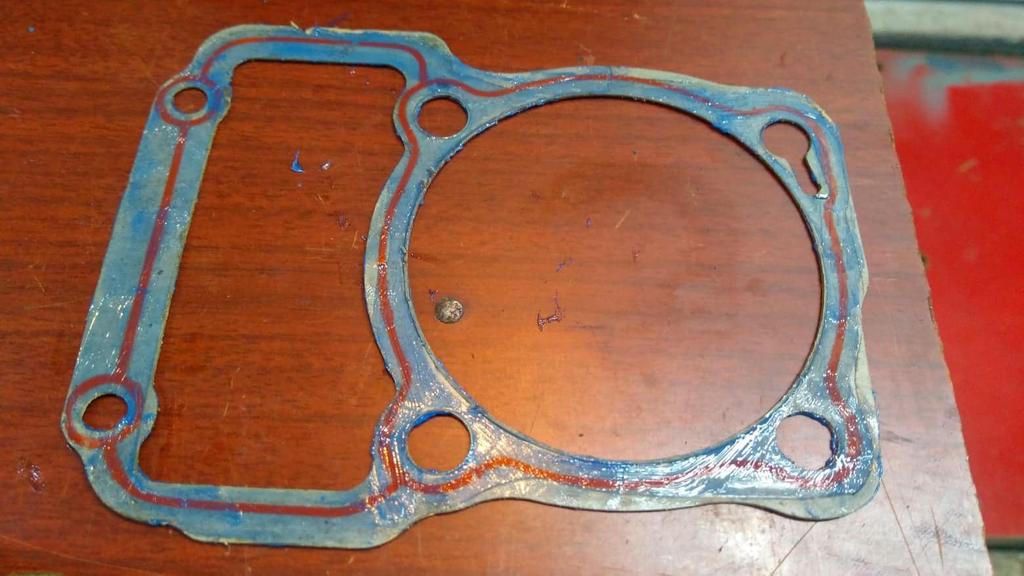

« Odgovori #98 : 03 Prosinca, 2018, 19:55:46 »
Kako je danas opet došlo proljeće u Dubravu ja odma odjurio u garažu slagat kinešče.
Iz šteka izvuko neki stari polovni dihtung ispod cilindra, namazo ga polini diht masom i stavio na blok ( onaj dihtung koji je i bio na cilindru skinuo i bacio u smeče )
Dihtung glave također stavio neki polovni i namazo diht masom jer je šteta trošit nove kad su i ovi ispravni

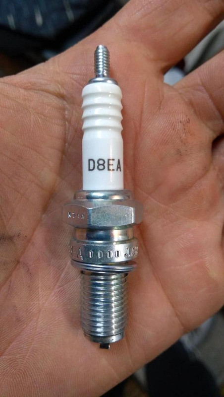

Sve je sastavljeno, metnuo i novu NGK svječicu
Taman kad sam bio gotov utrčao mi u garažu neki čudnovati čovjek sa sakritom facom na bosanski način i kaže da je došao overiti mašinu.
Dao je pozitivnu ocjenu što znaći da je sve dobro napravljeno i da će se MOĆ osećati
Malo grdo izgleda ovako šarena mašina sastavljena od 3 razlićite ali iskreno jebe mi se, bitno je ono kaj je napravljeno na njoj i kako je napravljeno...  :toothy10:
