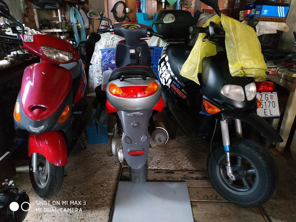

Ali to nije sve, dok cekam Sv. Radeta da nastela karb na reliju u meduvremenu sam si kupio vjecnu masinu staru 20 godina sa samo 2000km i salon stanje
Pronadi uljeza:

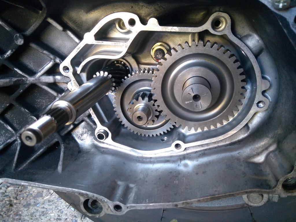

Ćemo vidjet, susretao sam se i sa kosim getribama koje su zujale u 3pm, još kad bi negdje ugrabio na akciji Nardo poklopac ili neki sličan to bi bio vrh
Koja je fora sa tim poklopcom getribe?
Sta se dobije?
U cemu je razlika?

Ne dobijes nista, samo se mos hvalit kak imas super extra skupi poklopac getribe.
Salu na stranu, ti fancy poklopci imaju iglicaste lagere u sebi tako da se oba sekundara ne vrte u cistom aluminiju
Znaci lezajevi su u igri i manji gubici u prenosu. Vise snage na kotacu. To je ok ali su bas skupi.
Odg: Aprilia Rally
« Odgovori #1313 : 18 Lipnja, 2019, 09:03:20 »
Da to je u teoriji, u praksi se ta snaga ne osjeti ni najmanje

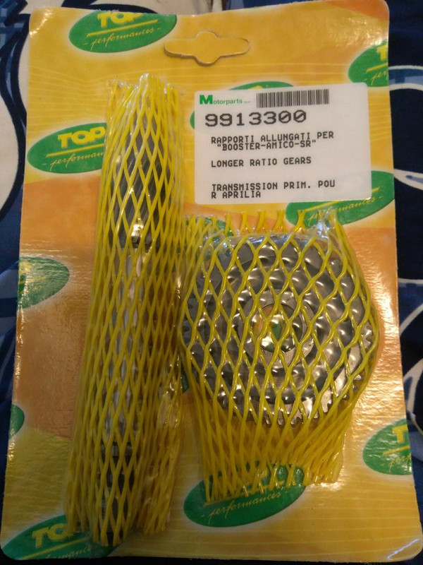

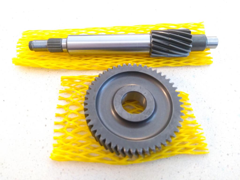

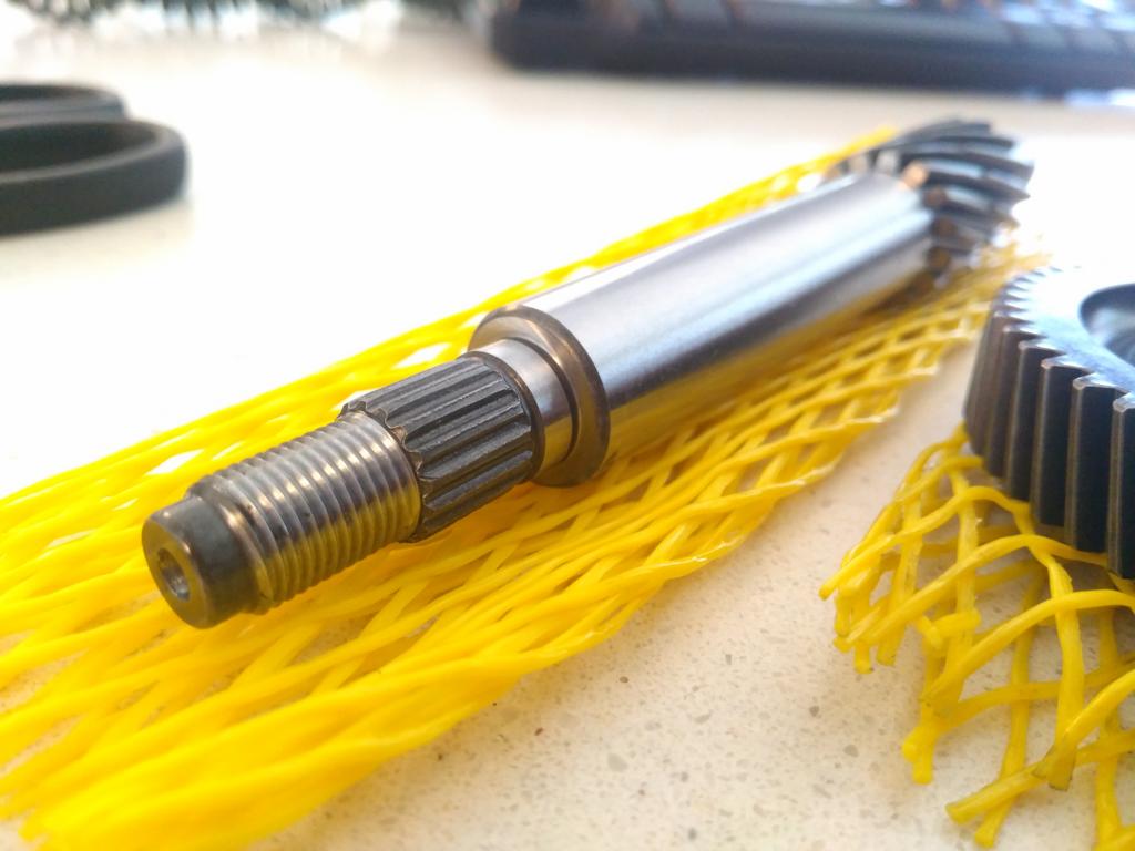

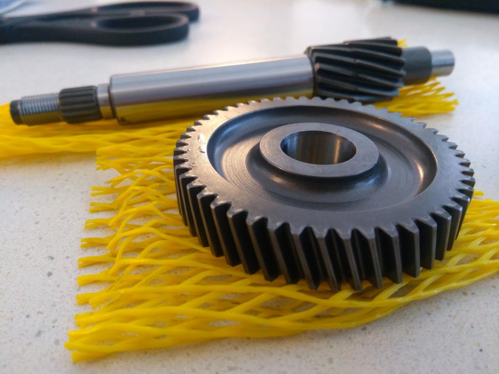

« Odgovori #1316 : 29 Lipnja, 2019, 12:18:54 »
Stigo i primar from plesa po sportskoj cijeni
Odg: Aprilia Rally
« Odgovori #1317 : 29 Lipnja, 2019, 12:22:20 »
Koliko duzi od serijskog je taj?
Odg: Aprilia Rally
« Odgovori #1318 : 29 Lipnja, 2019, 12:37:32 »
16% duzi od LC getribe + onaj doppler sekundar od 5% = 21% :D
Odg: Aprilia Rally
« Odgovori #1319 : 29 Lipnja, 2019, 14:57:42 »
Sve novo i primar i sekundar. Final ratio je 1:9.75   ne sjecam se kolko je bilo samo sa primarom al mislim da je bio neki okrugli broj

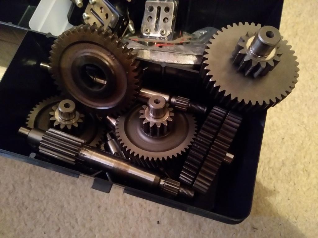

Dosadasnji zujavi primar spremio u štek di drzim i ostale štekirane getribe
