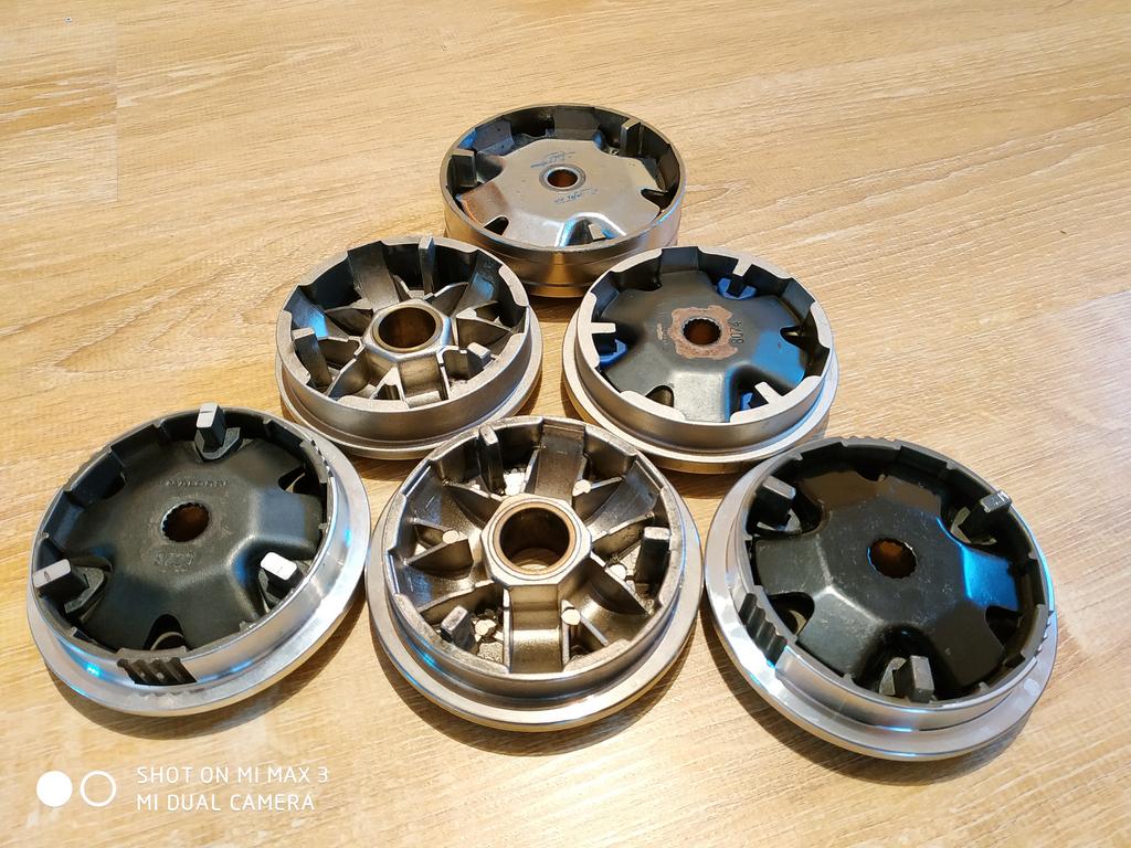

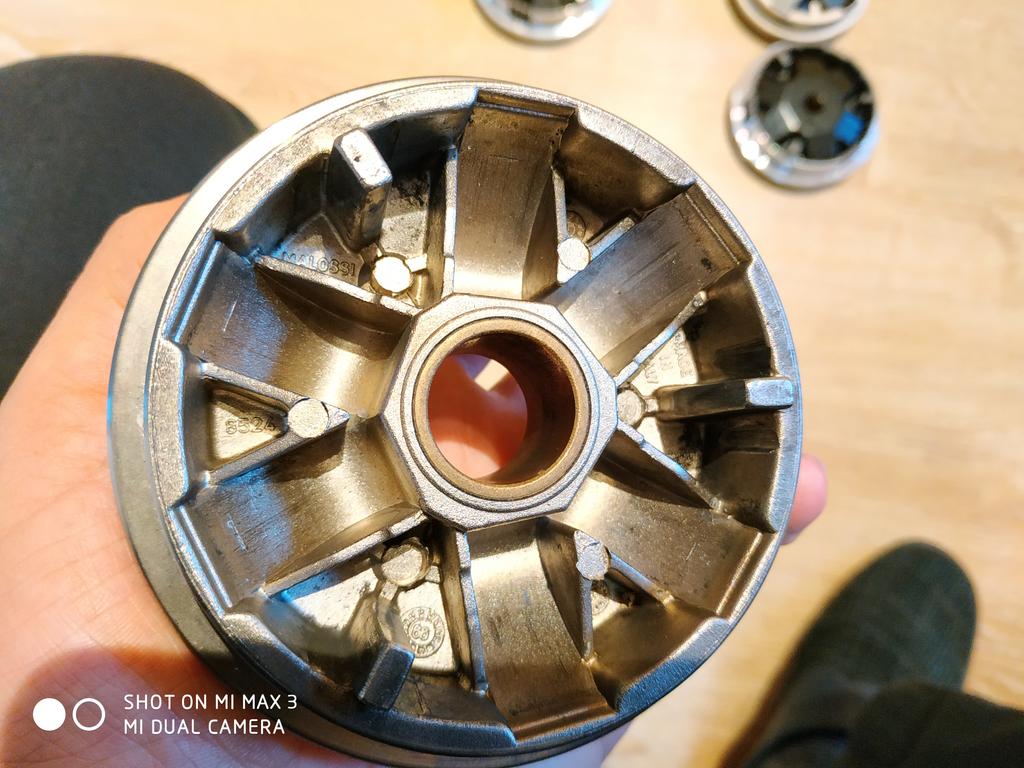

Moj štek je od jucer bogatiji za jos jedan ( treci po redu ) talijanski variomat. Sada sve skupa za minu imam 6 rezervnih sporckih variomata, onako za nedaj boze da nekad zatreba.
3x Malossi
2x Naraku
1x Doppler
( Ne prodajem nista đaba ispitujete u inboxu )

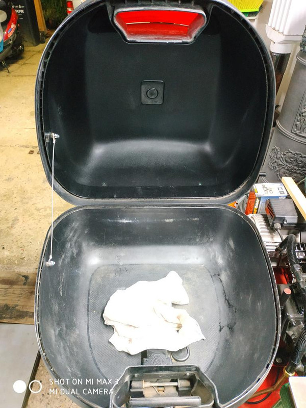

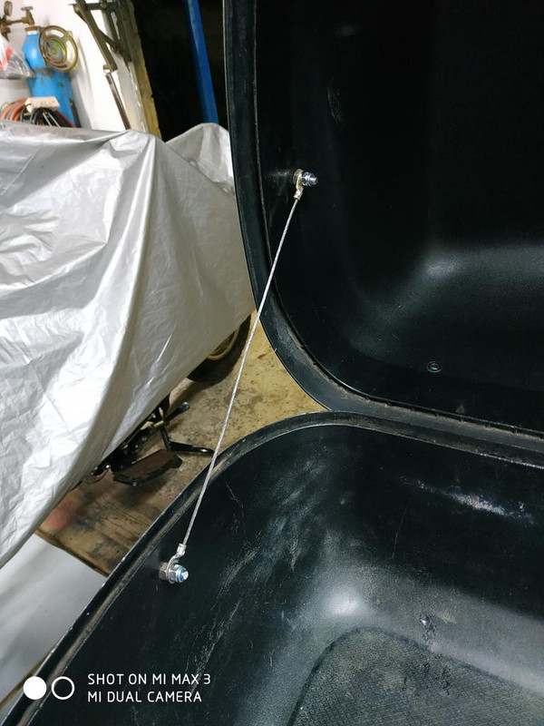

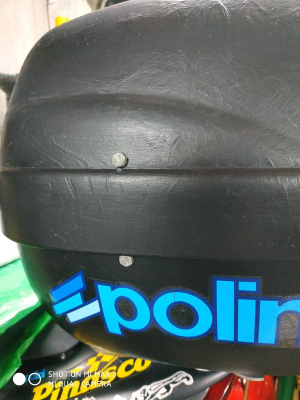

 :o vise od 2 mjeseca nisam nista pisao o reliju  :angry7:  Sad cu ja apdejtat temu, danas sam napravio veoma važan apgrejd koji daje 2 ipo konja. Iskopao u šteku neku staru sajlu gasa od APNa i od nje cvaknuo komadic za u kofer. Da ne pisem bajke slike sve govore :D
Uz to kupio sam nedavno i novi prednji OEM Aprilia far, nije nikakav Vicma zamjenski i slicna sranja samo orginal talijan da da, 450kn ga platio. Uzeo sam ga jer je sadasnji far napuko, slucajno udario s relijem u neko gvozde kolko ga naguravam po garazi i jbg puce ko kokica, necu ga jos montira mozda i ovaj defektni prode tehnicki pa da se ne mucim bezveze. Rally po garazi napravio vec 160 metara 😆

Umjesto sajle moze ici i vezica od tenisice,ali mora biti Adidas. I ako kofer ima 2 komore samo se cvorovi naprave
Odg: Aprilia Rally
« Odgovori #1366 : 21 Studenoga, 2019, 23:28:57 »
To je bio pocetni plan ali sam odustao jer se vezica rasteze i nekako mi to nije to, sajla je visi nivo  :icon_biggrin:

« Odgovori #1367 : 22 Studenoga, 2019, 07:42:13 »
Trebao si pop zakovice koristiti, te vidice baš bodu u oči :toothy11:
Odg: Aprilia Rally
« Odgovori #1368 : 22 Studenoga, 2019, 08:07:40 »
popnitne se lako razjebu jer su aluminijske, ovo je vjecno i nemoze se sjebat ni potrgat nikako
Odg: Aprilia Rally
« Odgovori #1369 : 22 Studenoga, 2019, 08:23:54 »
Moze se odserafit od minarelijevih vibracija :P
Fino si ti to slozio, samo steta sto ga ne vozis.
Ustelaj taj karb vise j****u i vozi
Odg: Aprilia Rally
« Odgovori #1370 : 22 Studenoga, 2019, 09:02:32 »
Pa ne smije biti od kinesceta :D

« Odgovori #1371 : 22 Studenoga, 2019, 10:46:44 »
Ima i inox pop nitni.
*Ne kazem da si ih trebo stavit nego samo da ih ima;-)
Odg: Aprilia Rally
« Odgovori #1372 : 22 Studenoga, 2019, 15:29:49 »
Ja volim da sve bude jednostavno rastavljivo, popnitne mi nisu bas drage

« Odgovori #1373 : 22 Studenoga, 2019, 16:52:22 »
U plastici bi drzale 20 otvaranja mozda dok se ne razjebu

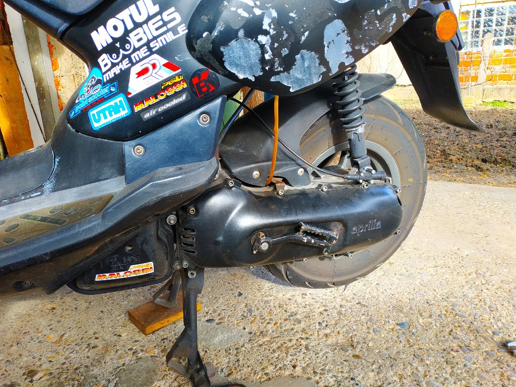

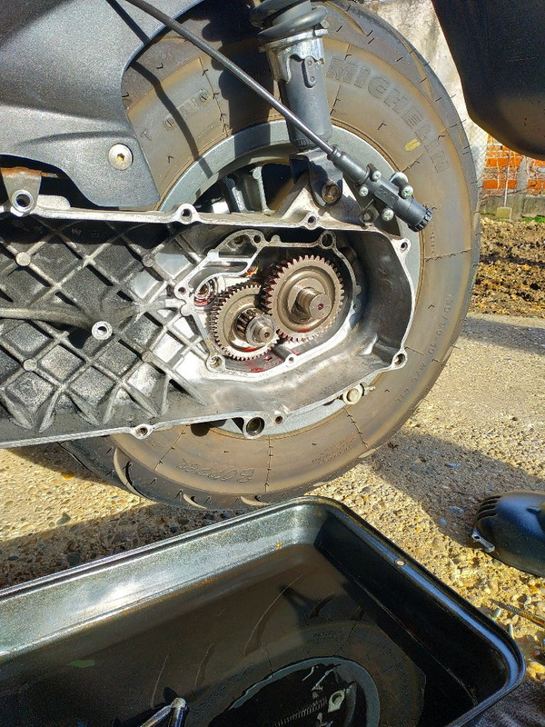

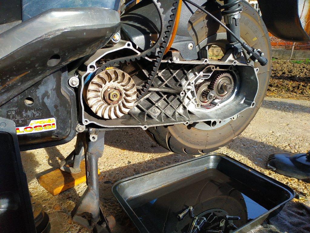

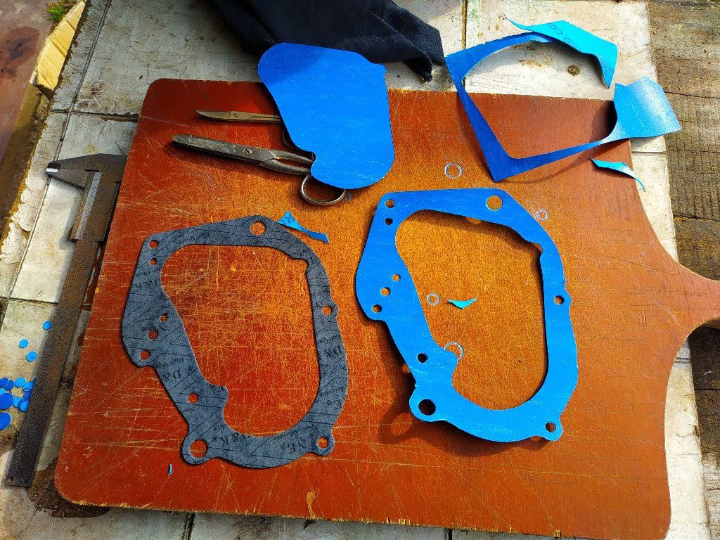

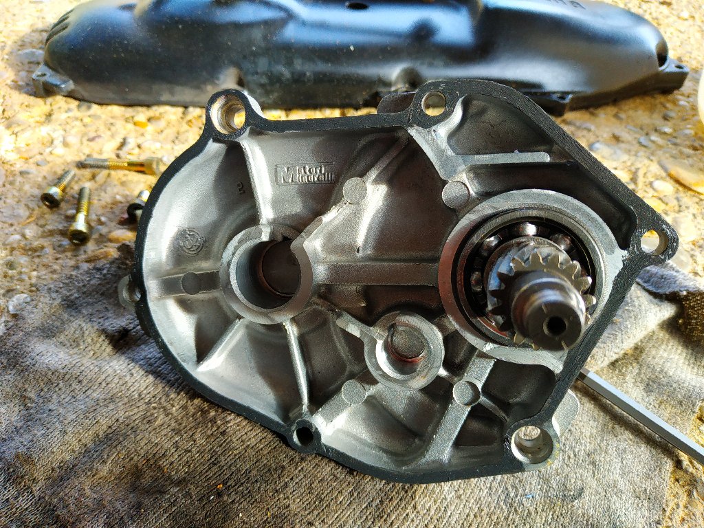

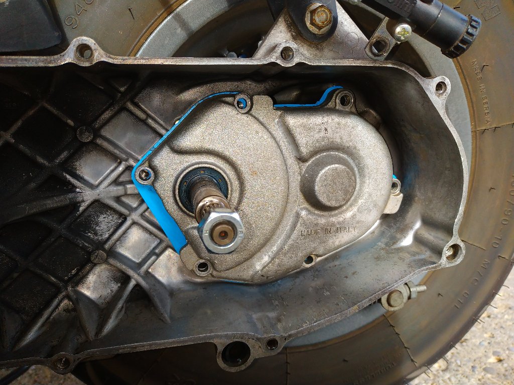

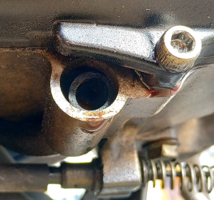

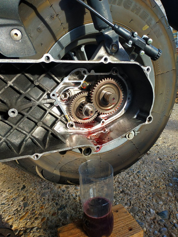

Neki dan prije tripa primjetio kapljicu ispod relija, gledam wtf pa nije to francuz da curi ulje iz njega kad eto gremlina stvarno curi ulje
Odmah sam se sjetio da imam pola francuske getribe u talijanskom skuteru pa je to zbog toga. Nista, skidam sve dole i primjecujem odsarafljene serafe poklopca getribe ( i za to su krivi francuzi )
Pustam ulje, nakon toga ispirem blok benzinom i bacam se na izradu kopije dihtunga koju sam radio po originalu kojeg inace čuvam u šteku
Namazo poklopac i blok za svaki slucaj diht masom
gotovo  :glasses9:
Taj dan je rally 43km gurao brata talijana koji je crko na stazi, moć se osećala i u nijednom trenutku nije pokazivao znakove umora ( kak inaće peže znaju )  :headbang:

« Odgovori #1379 : 24 Veljače, 2020, 10:03:12 »
Tko bi rekao da ne tako star dihtung popusti ulje. Bitno da ti se nije getriba raspala, inace bi te samo kamion s kranom spasio.
