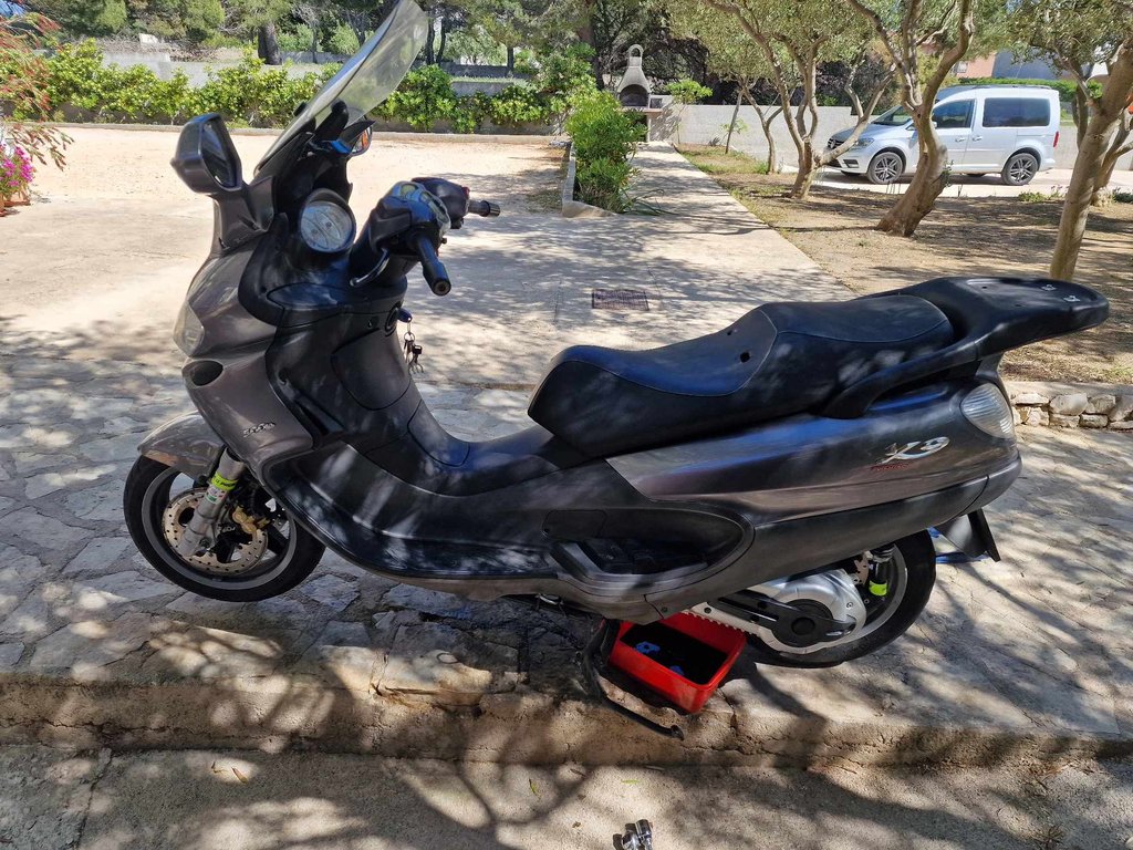

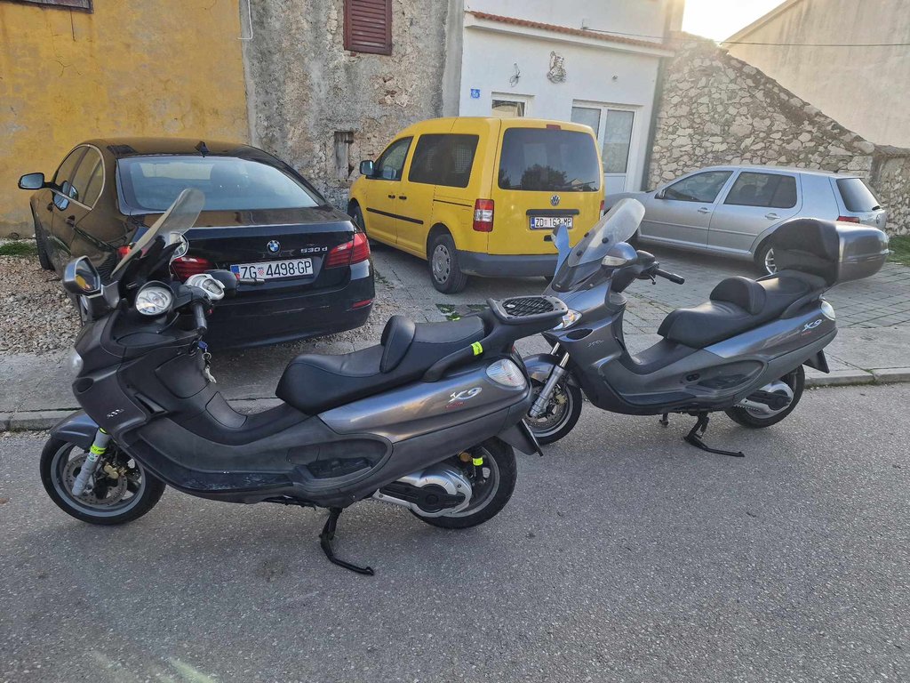

Kako sam nagovorio kuma da kupi prvi motor sad nakon polaganja za A kategoriju, desilo se nezamislivo i kupio je 2 ista skutera. Manijak. Naravno i očekivano, jedan je završio kod mene na slaganju. Drugog je kupio u perfeknom stanju za male pare, dok je ovaj čak i preplaćen i kupljen doslovno na neviđeno, te je zahtijevao brdo ulaganja kao što se i vidi na budućim fotografijama. Svakako je plan da skuter bude kod mene, da se uredi, sredi i oglasi za prodaju, naravno da se osvježi, i doslovno pretvori u odličan primjerak koliko se to može odraditi.
Skuter sam okrenuo od glave do pete, i u principu, došao je do mene istrošen, zahtijevajući friške dijelove da se sve lagano promjeni. Pričajući sa kumom, čak je došlo do dogovora ovih dana da skuter se ne proda, nego ostane do daljnjeg u mene, da se moremo provozati istim skuterima negdje (maštali smo to kao klinci).
Nego, da se mi skoncentriramo malo na skuter. Kako je skuter došao do mene, imao je zadnju čeljust razvaljenu (ušica za ozračivanje je provtila) i dovezao ga je autocestom do Paga, na samo prednjoj kočnici. To je zapravo prva stvar koja se na njemu napravila, dok je stigao iz ZG, ja sam već naručio od Bukve zadnju čeljust, i uzeo sam nove pločice, te sam ih montirao na skuter, i naravno ozračio sa prednjom desnom čeljusti (jedva). Poslije toga, osposobio sam senzor km/h, tj puž, stavio sam svoj iz šteka i produžio žice da paše na X9. Dok se to radilo, promijenio sam i prednje pločice, jer su se istrošile do kraja!

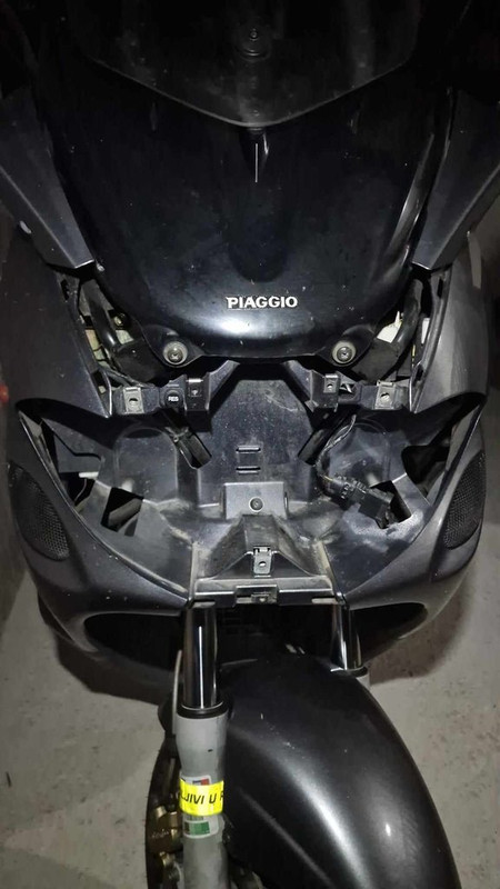

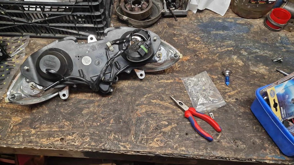

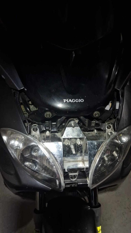

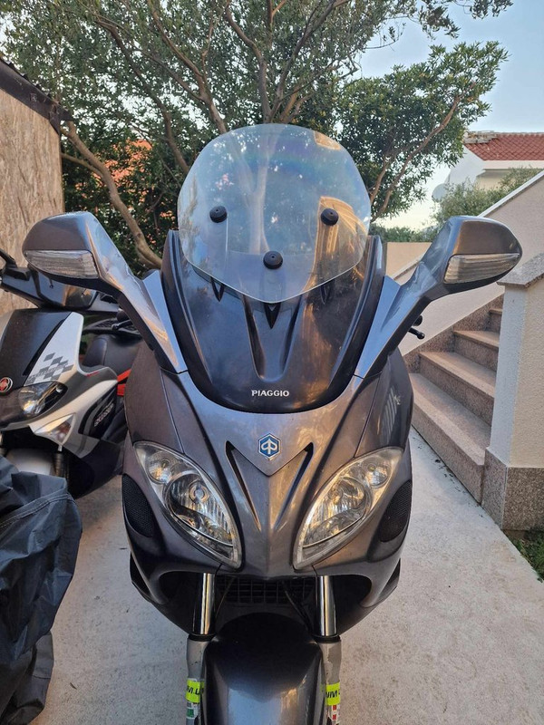

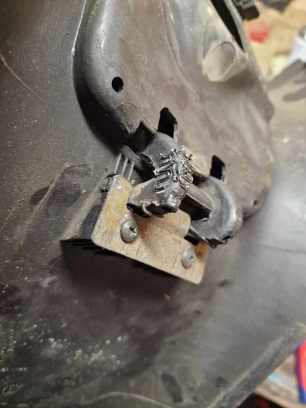

Imao je neku glupavu LED-icu za dugo svijetlo, gdje se doslovno nije vidilo ništa! zatim sam skinuo far, i vidio sam da dosta šarafa nedostaje. Stavio sam novu H7 Hella žarulju i to je sad to! Sad je po noći fenomenalan. Nisam morao namještati razinu svjetlosnog snopa.

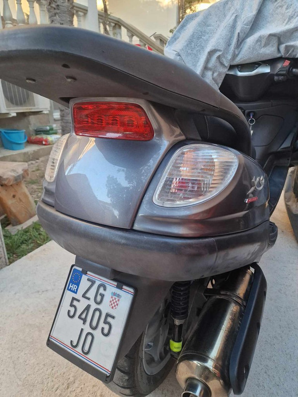

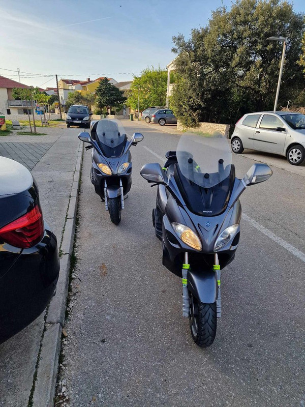

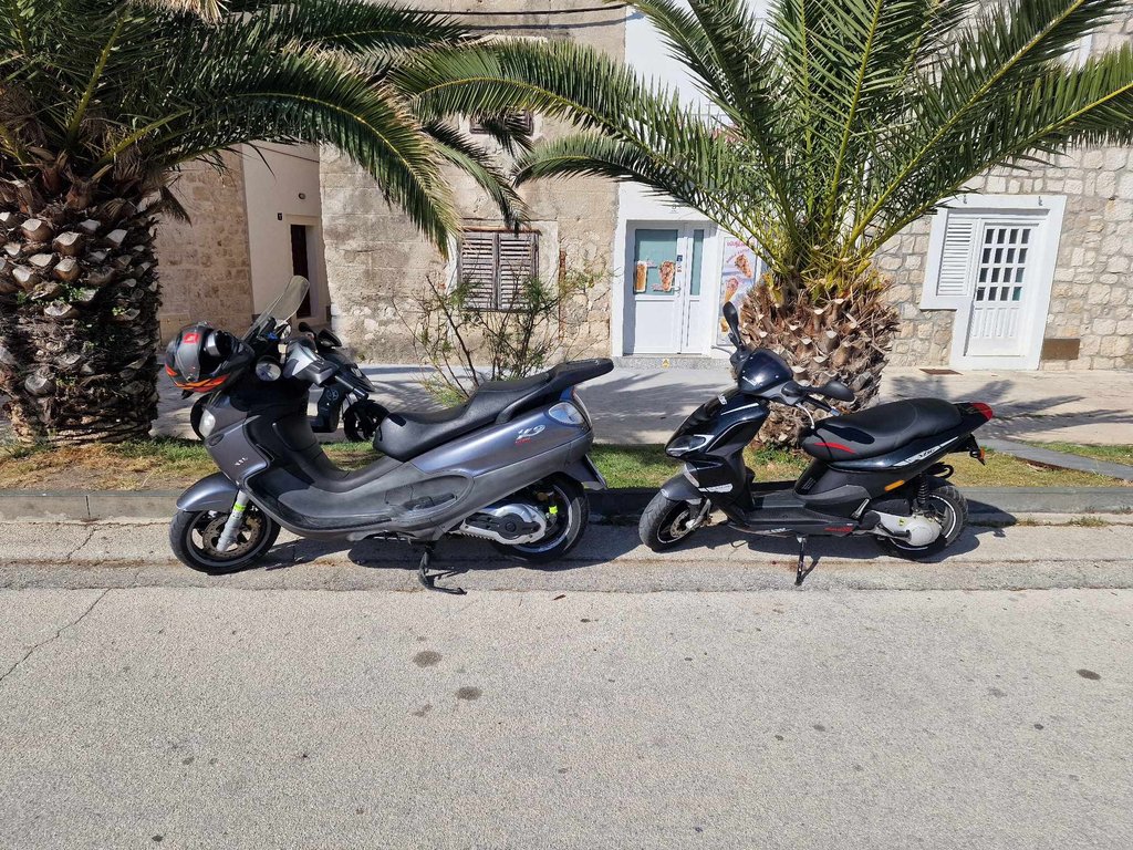

Zg table su ovaj skuter, a ST table su drugi skuter koji je kupio tjedan nakon u Trogiru.

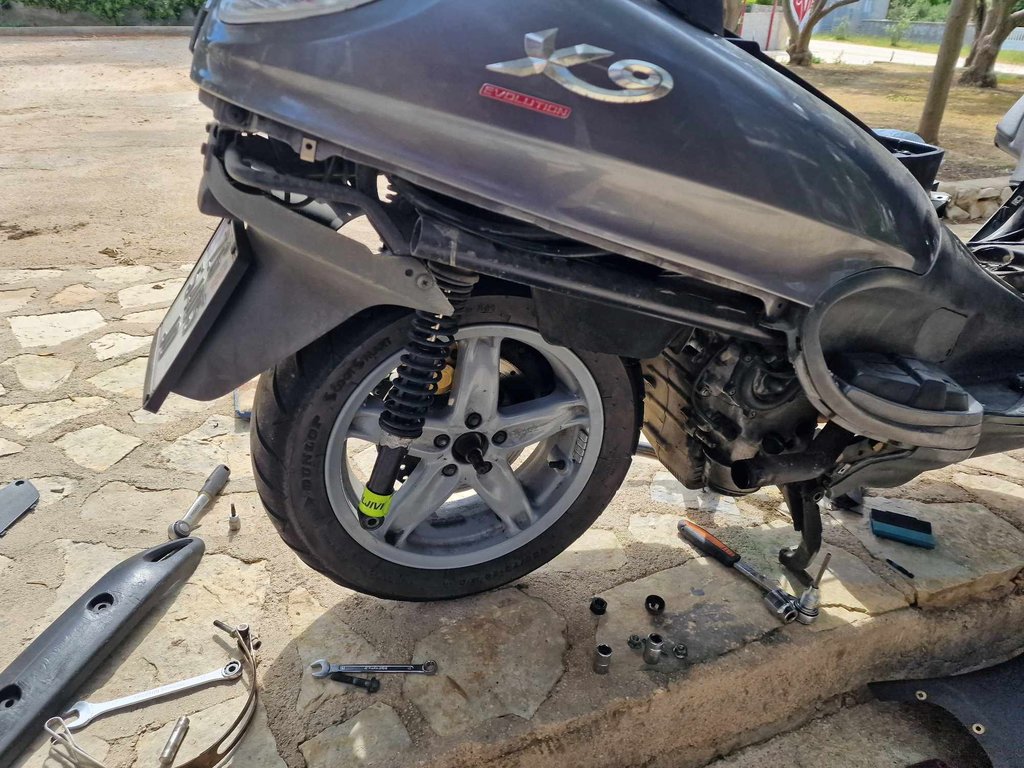

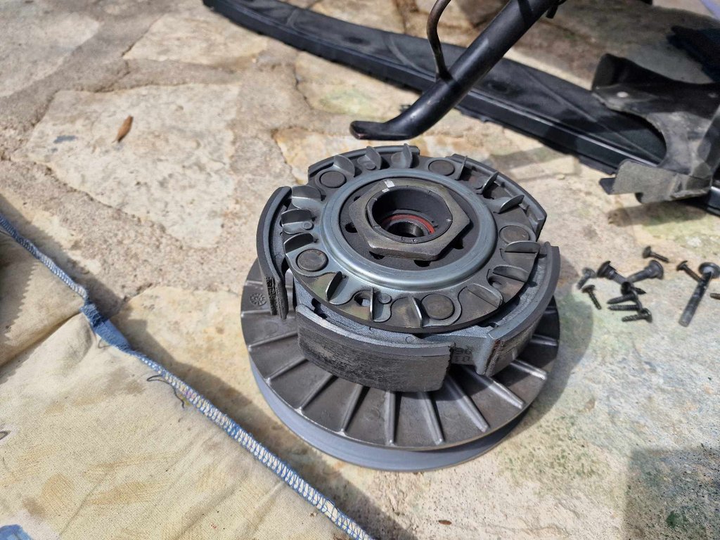

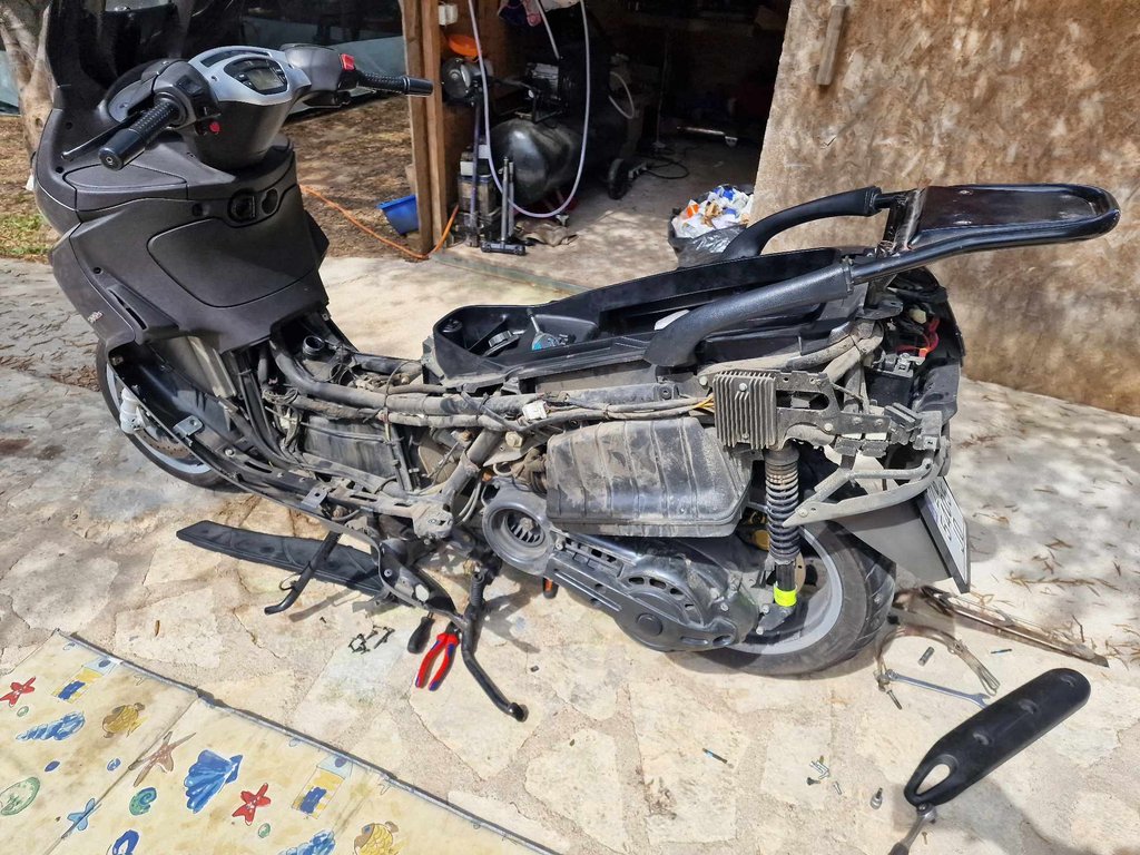

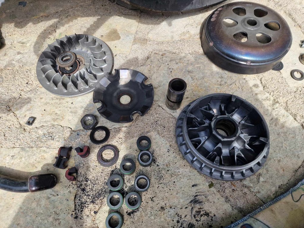

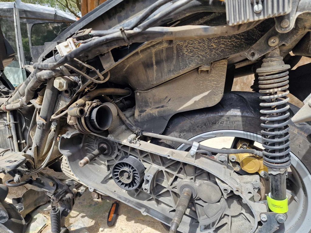

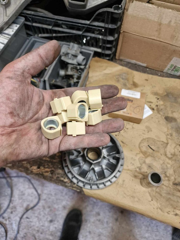

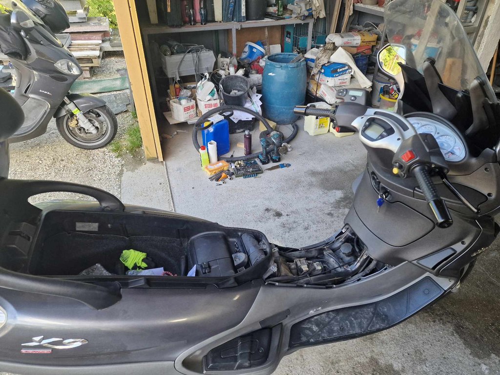

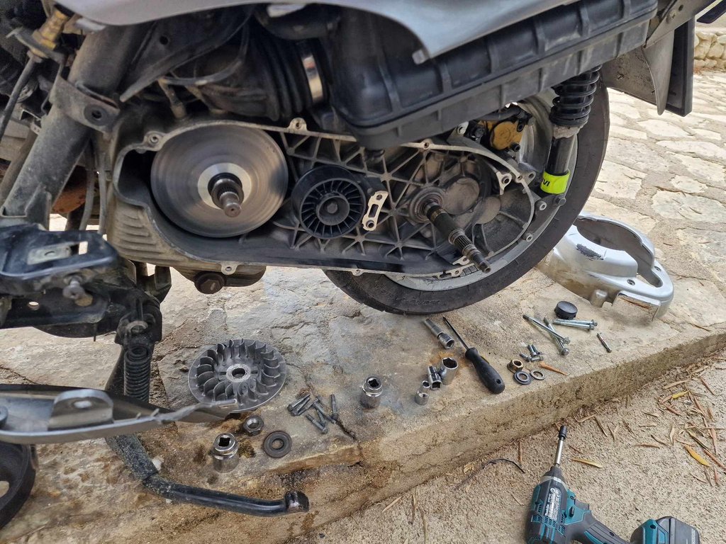

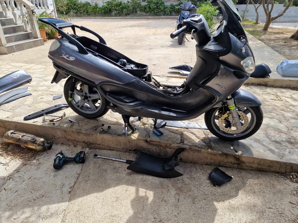

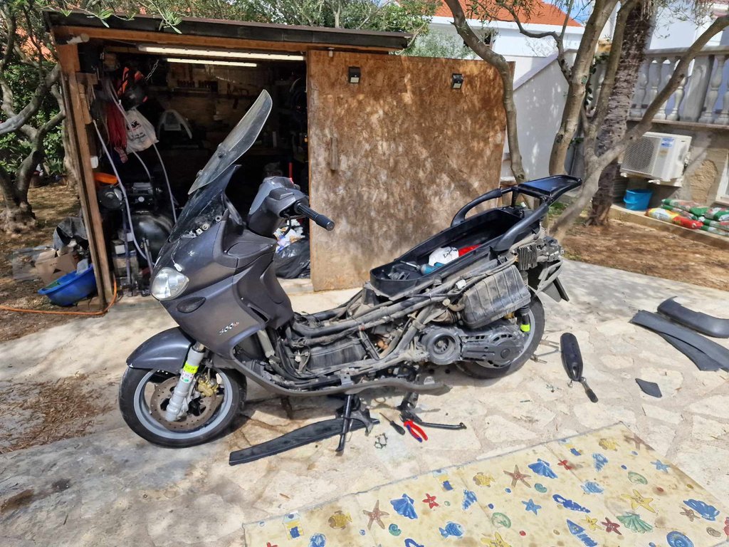

Naime, došlo je na red da se pregleda kompletan. Rastavljen je naravno zadnji kraj da mogu pristupiti deklu tj prijenosu. Sve je očišćeno, podmazano, uključujući rastavljanje polutki i podmazivanje, te brušenje kvačila i zvona, pranje variomata, ubacivanje 15gr TechPulley rolica (definitivno must have za Master 500), remen pregledan, u dobrom je stanju, kao i bijela Malossi centralna opruga, promijenio sam i svjećicu, stavio sam originalnu po kataloškom, filter zraka zamjenio a airbox oprao detaljno. Zamenil sam ležaj u deklu i u armsupportu (stavio Koyo Japan). Posli toga, pofarbao sam zadnji poklopac akumulatora (nije Evolution), te sam pokrpao retrovizore, ispunio ih da su u komadu, i pofarbao u originalnu boju. Jako sam zadovoljan kako je ispalo.
Od ulaganja da bude tip top, treba zamijeniti antifriz, bateriju i gume.

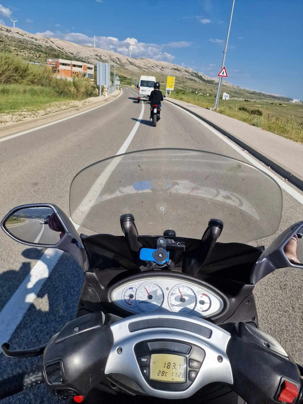

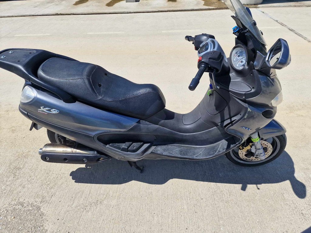

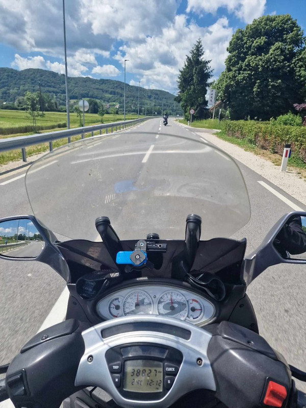

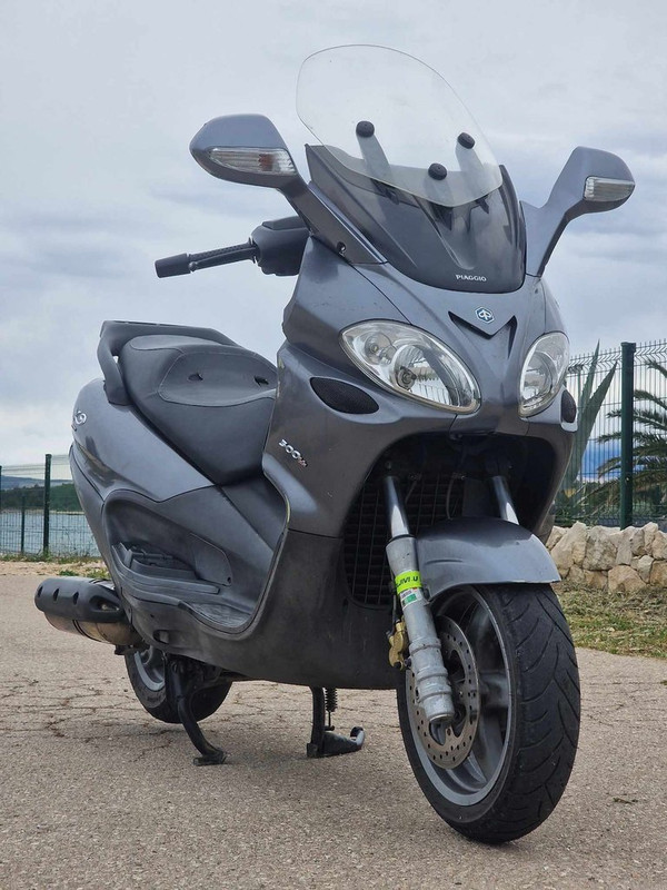

Kako se vidi na prve dvije fotke, sa boljom polovicom sam ga odveo na jednodnevni izlet, bili smo napravili 250 km taj dan i baš sam zadovoljan kako ide i kako poteže sa TechPulley utezima variomata, naravno drugačije su i kozmoske brzine. Potrošnja ovog vozila je 5 litara u prosjeku, pri tome da u tih 200 km što inače kao prođem, ima i brze vožnje, laganini kruzanja, tako da bi se dalo to spustiti na nekih 4,2 litara na 100 km sa mojom težinom. Ne znam što će kum odlučiti, hoće li mu zafaliti para, ali skuter za sad ostaje kod mene, sva ulaganja do sad su bila na moj račun osim tech pulley rolica i zadnje čeljusti. Nastojat ću gume promjenuti, tj svejedno neće izdržati zadnja 1.000 km a da se ne ogoli...
Akumlator je dobar, ali nakon dužeg stanja (2-3 dana) malo mu treba da bolje zavergla.
Mašina je suha, veselo radi, ne curi nigdje ništa, baš sam zadovoljan.
U njemu je sad Motul 5100 10w50 sa HiFlo filterom

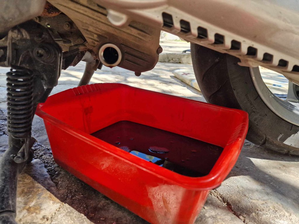

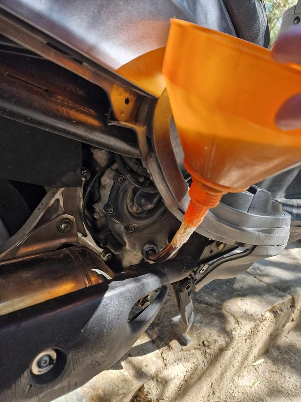

Danas sam ga samo kratko radio, doslovno samo ga provozao na fotošuting, te ga zagrijao da promijenim ulje u prijenosu. 250ml uliveno Mannola 75w140 te je vraćen nazad u odaje...

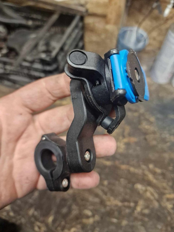

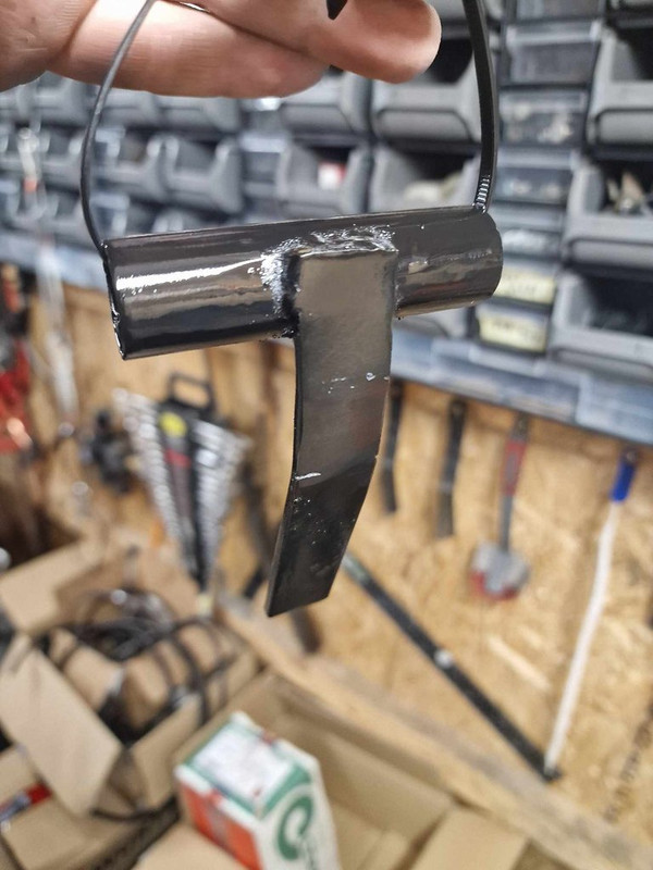

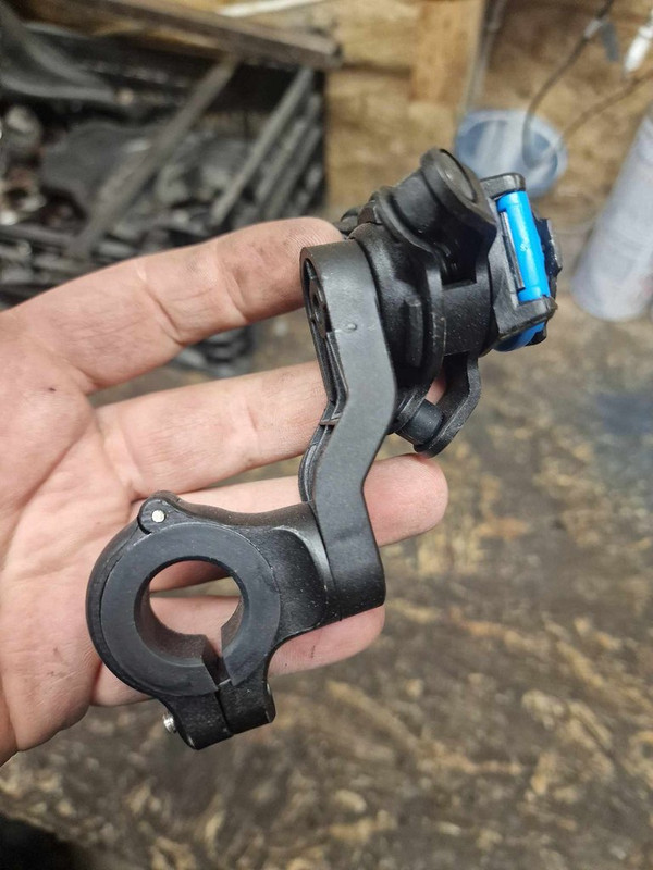

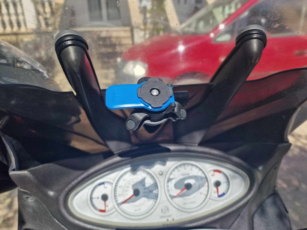

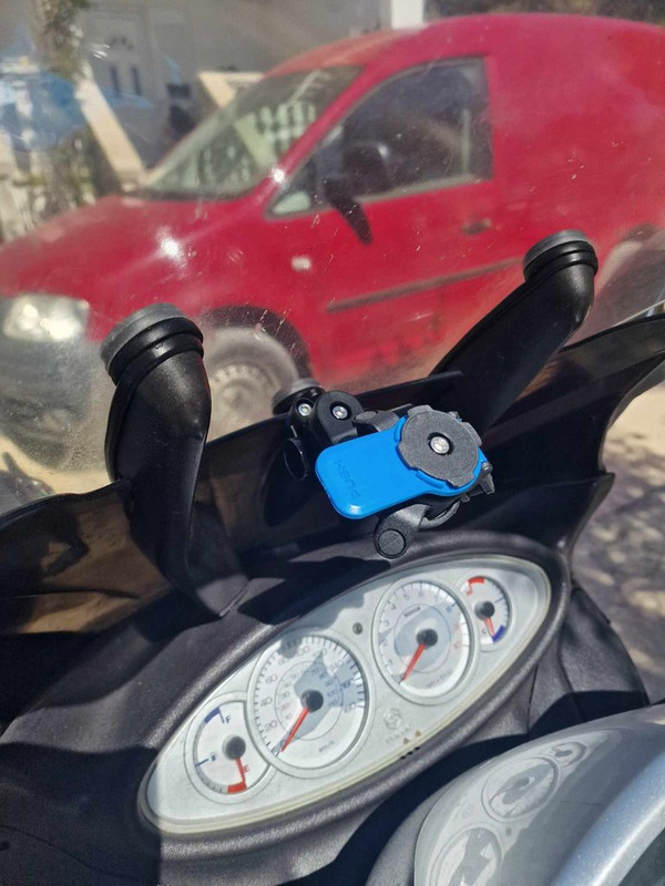

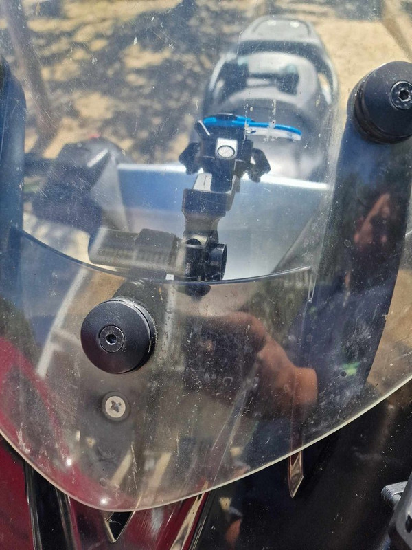

Posli sam išao napraviti nosač za mobitel zajedno sa ovom kopijom quadlocka, to je obavezno da ovakvi skuter to ima

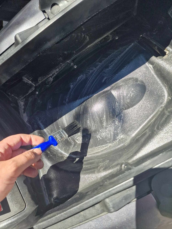

Uprao unutrašnji prostor, sad miriši čak... Bilo nekih ljepljivih gluposti. Sad sam zadovoljan kako je ispalo!
Montirao sam i Quadlock, ali pada, klizi prema dolje tako da treba poraditi na tome.

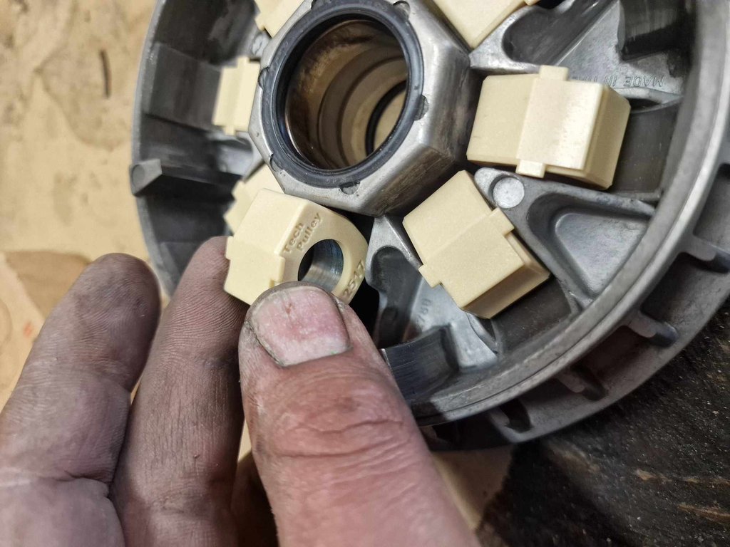

Nakon montiranja Tech Pulley utega variomata, dešava mi se prevrtavanje, bolje vuče ali slabo za 15gr i tuče u blokadu u 8.200 rpm, a to se ne smije dešavati. Treba vući na 7.000-7.200 rpm, i mislim da je tu kriv ili istrošen remen ili bijela malossi centralna. Tako da sam kupio i nov remen i novu originalnu oprugu da se to sve eliminira. Montaža njih čim uhvatim vremena.
Odg: Piaggio X9 500 i.e. Evolution 2006g by Challenbeen (u najmu)
« Odgovori #8 : 26 Travnja, 2024, 17:43:26 »
Na brzinu uhvatio vremena da promijenim remen i oprugu. Sve što mogu reći da sam sad jako jako zadovoljan kako ubrzava i ide. Nisam ga previše probao niti u krajnju, to čim bude lipše vrijeme

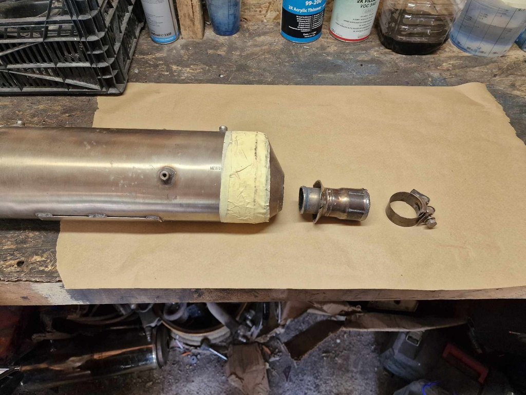

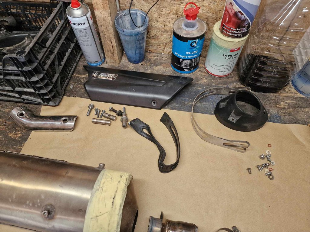

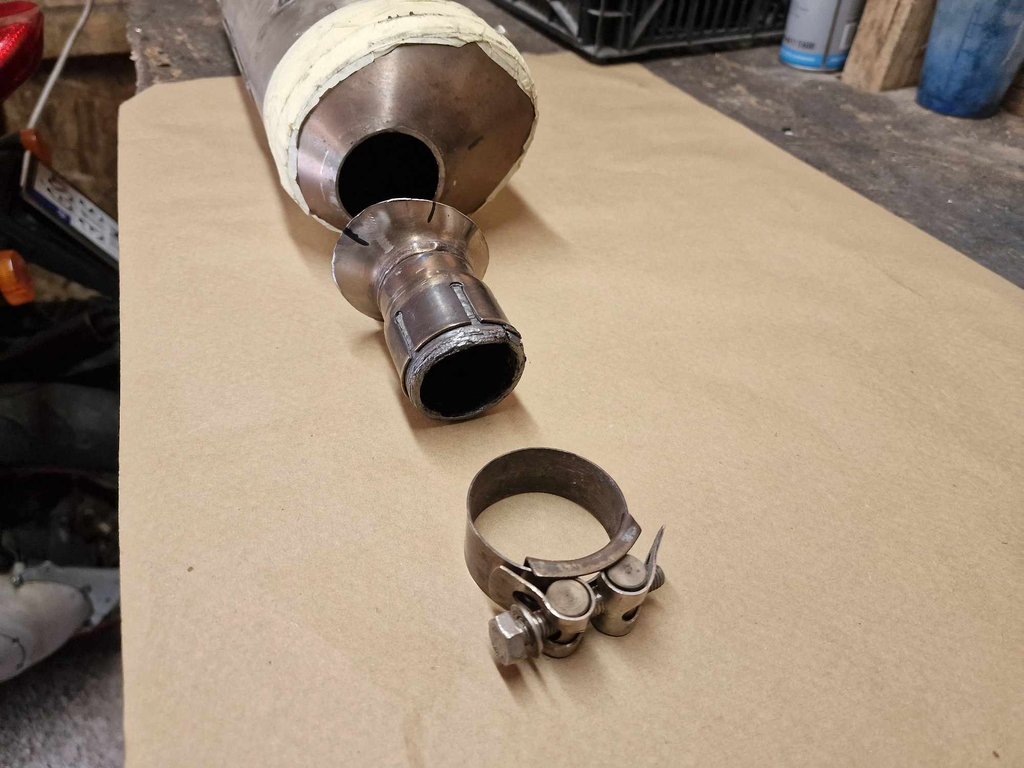

Imao sam u planu onaj MIVV od zadnjeg X9 pripasat na ovaj X9, i desila se dilema da ne odgovara na ovu ispušnu granu niti arm support nego treba od novijih Mastera koji imaju granu prema gore. Sad ne znam što da radim, najvjerojatnije ostaje u šteku dalje, a ostalo zaboravljamo

Definitivno treba tvrđe federe kvačila, kreće iz preniskih okretaja.

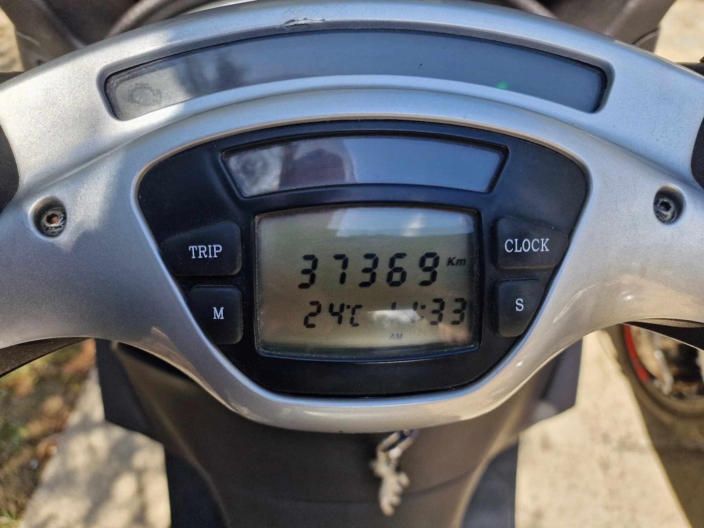

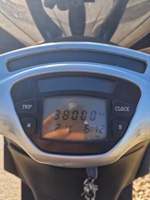

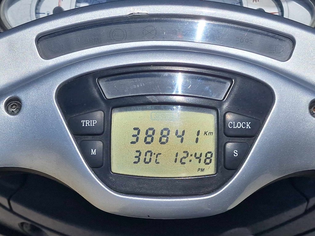

Evo nas na 38.000 km, pa rekoh da promijenim ulje. Po zvuku rada motora, moram reć da sam dobru stvar napravio. Dobro je ulje izmućkano pogotovo sad kad se vrti do 7.500-8.000 okretaja  :icon_biggrin:

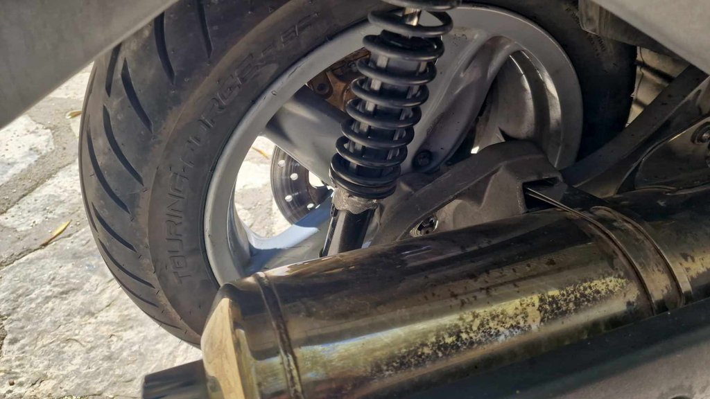

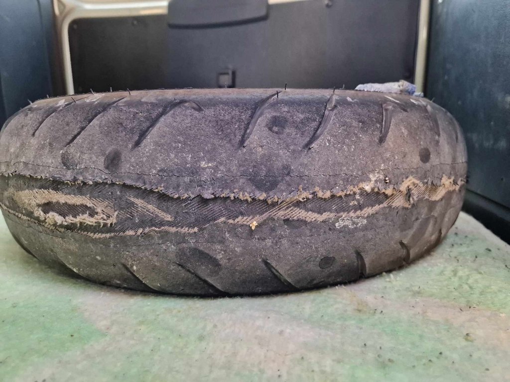

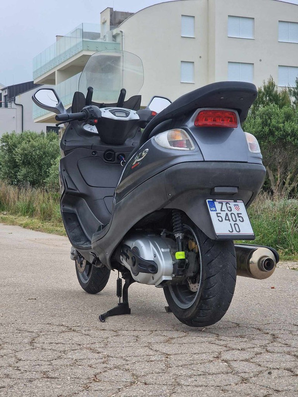

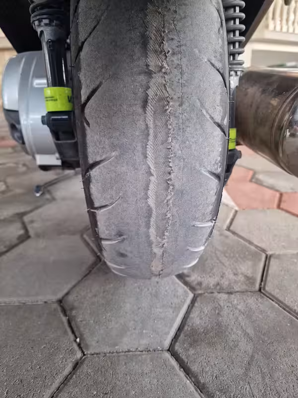

Što se tiče samog X9, vozi se okolo, i nabija kilometraža. Bio sam kod jednog forumskog člana na kavi, i kad smo gledali x9, skužio je da je zadnja guma ubijena. A ja se čudim što mi proklizava pri startanju... nadam se da sutra slijedi skidadnje gume i momentalna zamjena nove sa onim sto će biti na lageru u Zadru (nedami se cekati toliko dugo da stigne od nekud. Promjenit cu samo zadnju, prednja je ok, pa cu ciljati da je ista guma
« Odgovori #16 : 06 Svibnja, 2024, 19:48:17 »

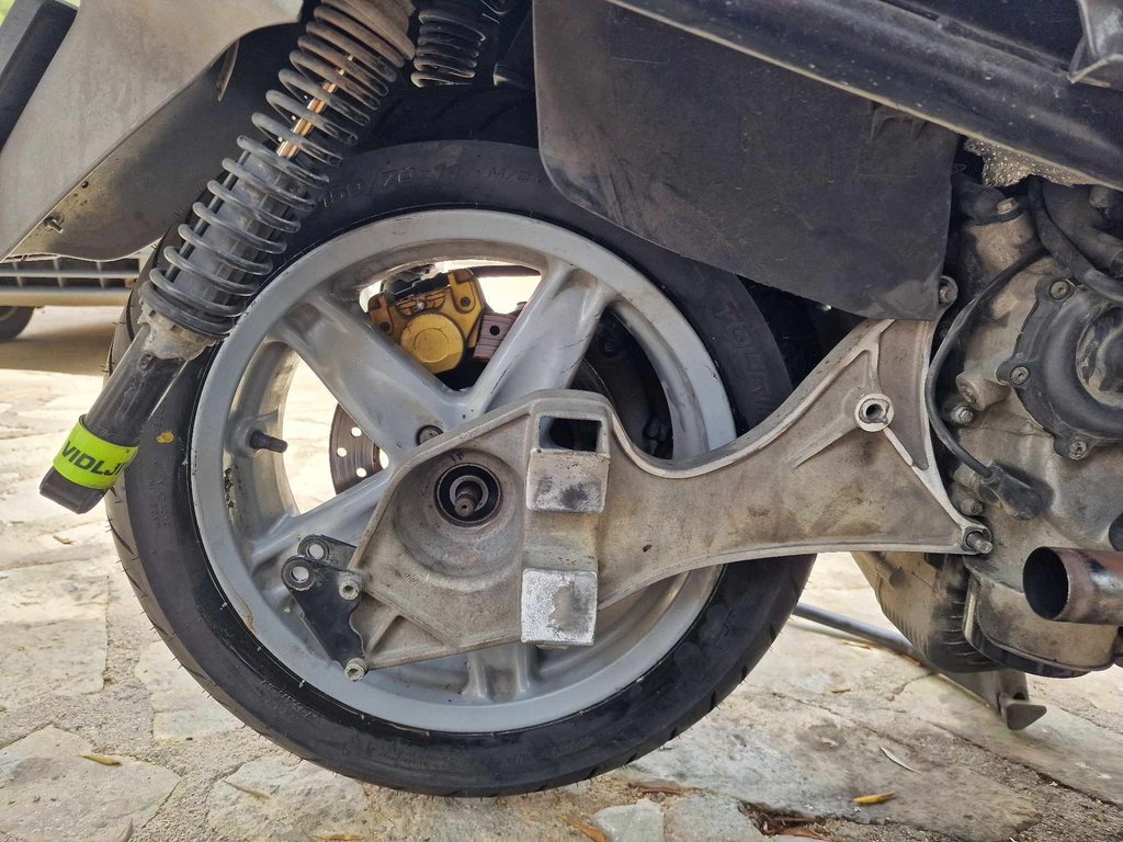

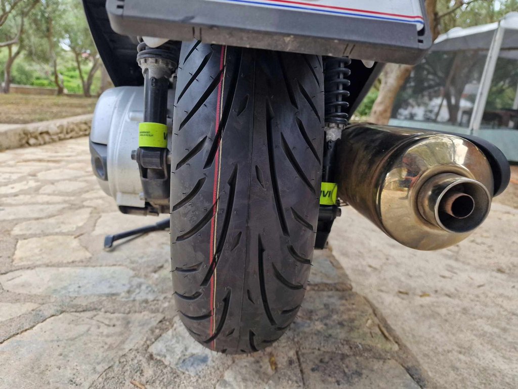

Evo ga ljudi... dok sam došao doma, spržio sam gumu do kraja... Skinuo sam je i odnio sam felgu u Zadar. Uzeo sam Mitas Touring Force za 60e + kod drugoga vulkanizera sa NRG gumom platio sam 14e montiranje i balansiranje ove gume. Skuter je sad kompletno drugačiji na osjećaju i upravljanju. Odličan!
« Odgovori #17 : 12 Svibnja, 2024, 21:20:38 »

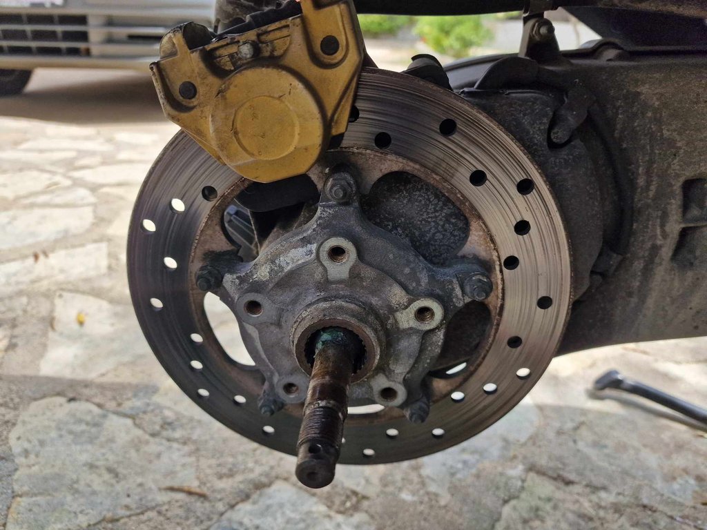

Zaboravio sam pri zamjeni gume metnut podlošku, i jedva skužim sto je bio problem sa skuterom. Malo je prejahavao u zavoju (obadva). Jučer dok sam bio u dnevnoj, išao sam gledat i čačkat, i skužim da felga ima lufta. Jutros samo moro odmah to poskidati sve, i skužim da nemaaa podloške od 2mm koja ide prije ležaja. Na brzinu sam ga napravio, montirao, provozao i to je sad to, stabilna i brutalna Master500 mašina!
Posli, tj danas popodne smo bacili đir ujedno i da testiramo skutere. Napravili 90 km po Pagu, i to je to  :icon_thumright:

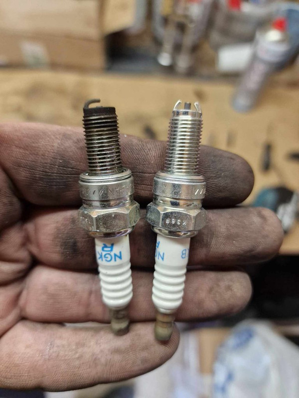

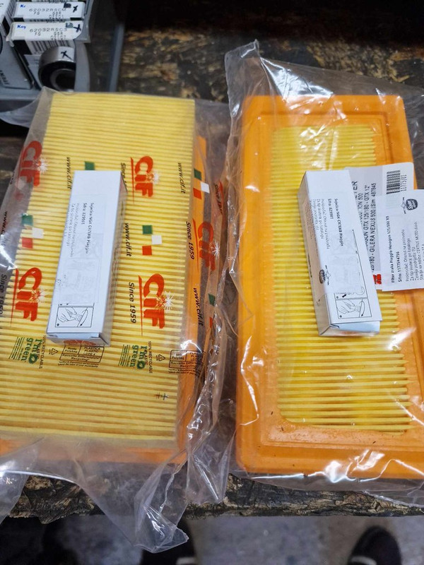

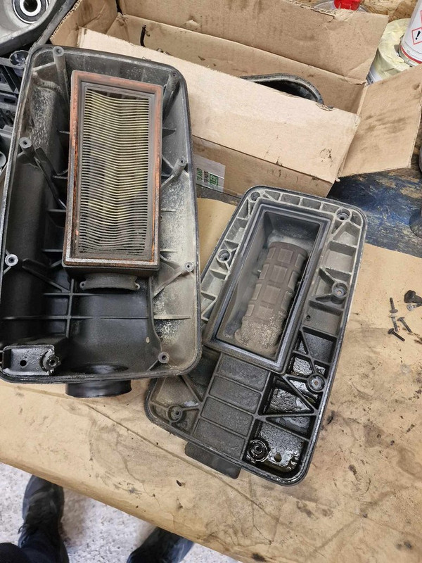

Čim sam došao do kuma, njegov "novi" ljubimac sam odmah bacio u slaganje. Promijenio mu svjećicu, filter zraka, ulje u prijenosu, antifriz, remen, techpulley rolice i ostatak dobro ispuhao kompresorom.
