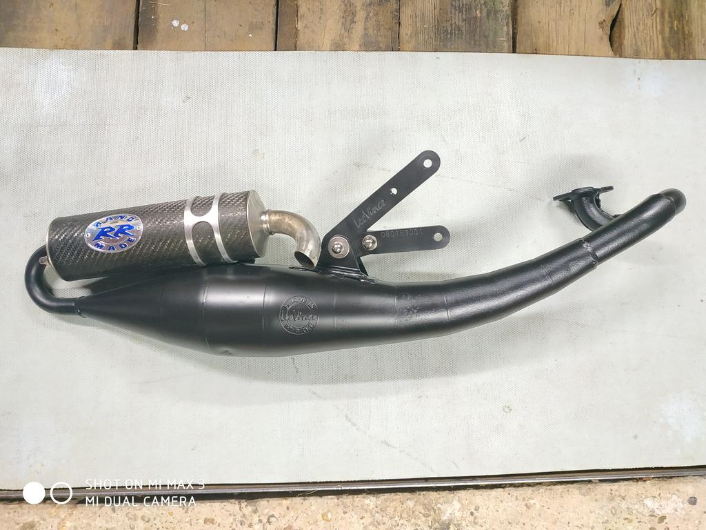

Upicanio spuhce do kraja i sada ide u štek, nemam ga namjeru montirati jer sam i ovako zadovoljan performansama. Sve serafe i podloske koji postoje na spuhu sam zamjenio inox serafima ( da duze moze stajati u steku a da ne zahrda ) posto nisam imao novi "miki maus" dihtung, starog sam opjeskario da je ostalo samo zeljezo, napacao ga diht masom i stavio u sendvic izmedu dva miki mausa od klingerita ( vidi sliku 2 ). Ispolirao RR plocicu na topu i zanitao sa novim nitnama. Na kraju ofarbao slova plavim markerom jer mi se ta boja nekako cinila najljepsom.

Svaka cast na trudu.
Dobro je ispal auspuhic, ko nov. :icon_thumright:

Mogu li nazad udomit spuh ;D :P
Odg: Aprilia Rally
« Odgovori #1339 : 07 Rujna, 2019, 16:00:44 »
Oprostite gospodine Fićo98 neznam o cemu pricate
