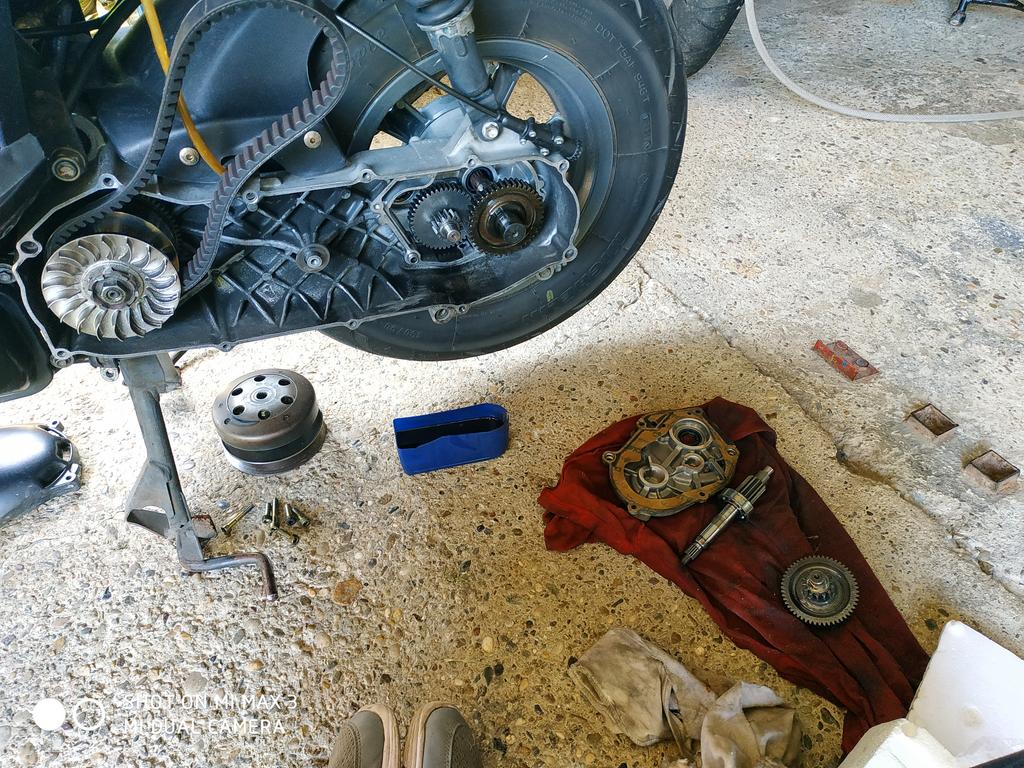

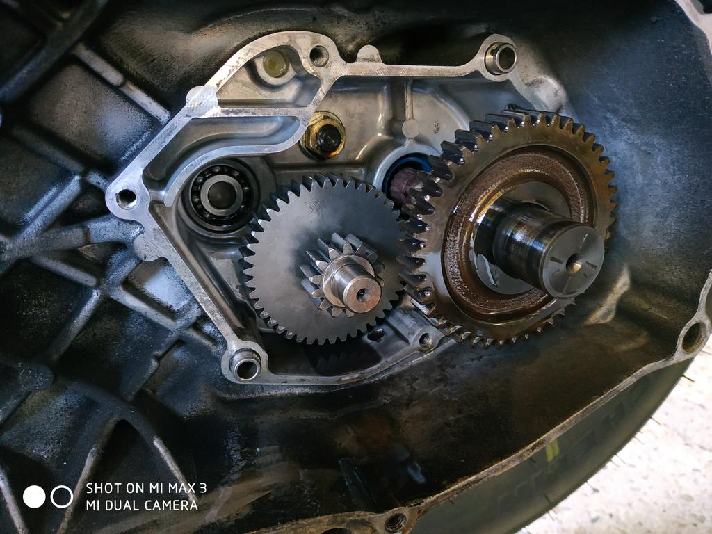

Getriba 21% montirana, ubilo ga nije uopce bas suprotno rally i dalje skace ko kengur. Tomi i suhy mogu da potvrde kako sam kevi pogazio cveće kad sam cimao relija na zadnji i nenadao se da je to i dalje moguce sa ovakvim produzenjem. Krajnja je za oskara napokon sam brzi od suhog i vrijeme je da suhy ispostuje javno relija... Jedina zamjerka je nenormalno zujanje. Nakon tripa odlucio sam da cu kupiti novi primar od 20% ali sa kosim zubima koji se necuje

a nisam mjerio ali ako suhy ide nesto oko 100gpsa a ja ga prestizem znaci da idem vise. Uglavnom ovaj primar necu prodavati ide u štek onako za svaki slucaj ako nekad zatreba

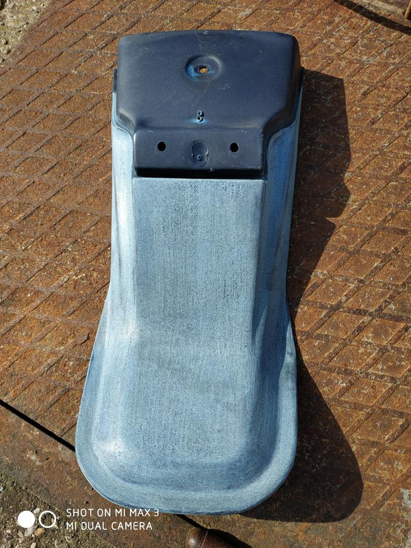

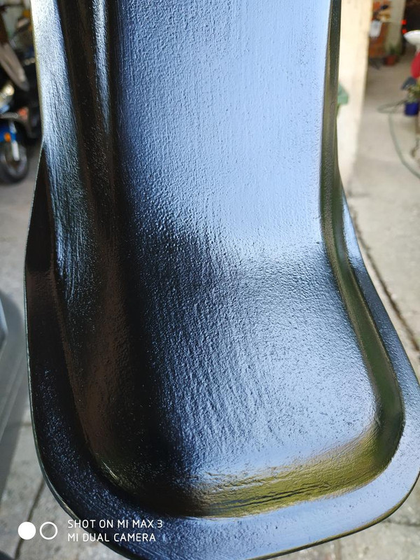

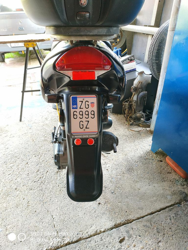

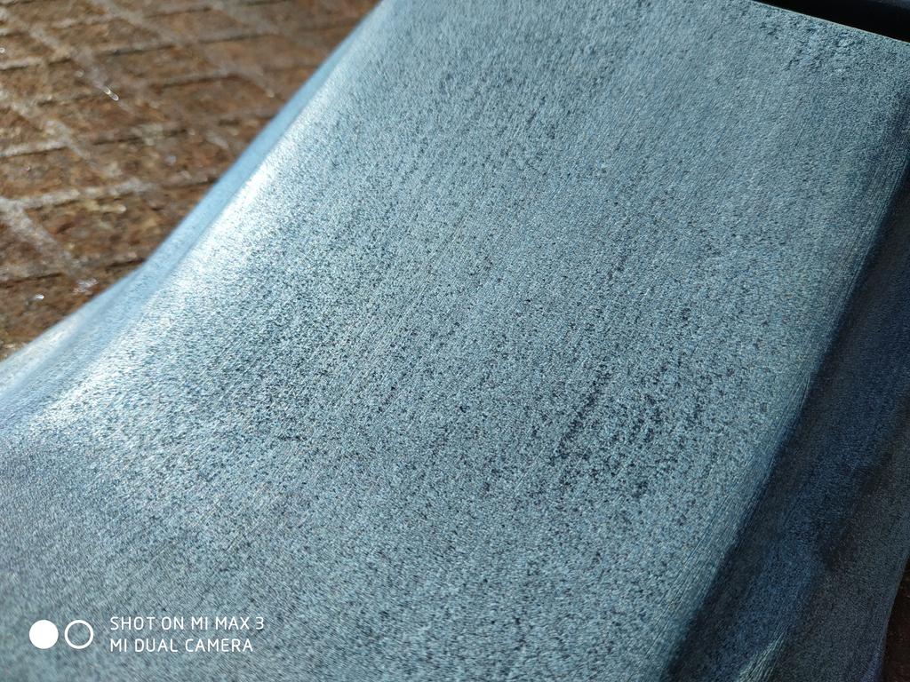

Dns ostrugao skureni povrsinski dio sa dodatnog blatobrana, spricnuo ga plastik prajmerom i pofarbo crnim mat sprejem. Ispalo je kriminalno lose i hrapavo al ko ga jebe kad se zamaze nece se vise vidjet kakvo je

Ovo cak i ne izgleda tako lose, svida mi se... i macje oci su se dobro uklopile. Sad vise nebu kofer zasprican kako je do sada znao biti

Ja te hrapave plastike prespricam samo onim thermo duplicolor crnim jer ga uvijek imam viska od auspuha, odlicno ispadne, ne stavim ni primer ni ista malo samo nitrom prebrisem

Upravo pazario francuski Doppler sekundar koji produzuje 5% prenos, posto mi se 21% extremno svida a ne postoji cjelih 21 sa kosim zubima iskombinirao sam da uzmem Top Performance primar sa kosim zubima 16% ( nisam jos cekam da dode na stanje na attacku ) i dodam ovaj sekundar od 5% i to je opet 21 a nece vise zujati.

Danas pazario i Top Performance primar 16% sa kosim zubima. Jeeva cekam da sve stigne da isprobam jel budu i kosi zubi fuckali

Pa ne budu sigurno, to je "bolest" ravnih zubi
