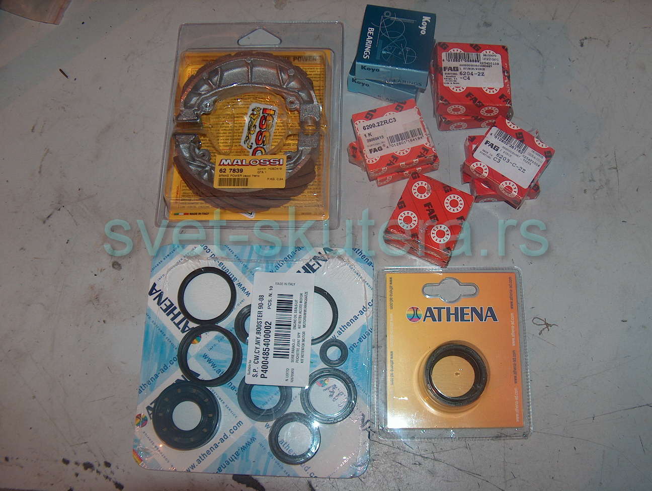

danas je pristigao paket sitnica koje su me obradovale....
Semerinzi za prednje viljuške 40-30-8/9 u Athena pakovanju, komplet ostalih semeringa, koji sadrži za radilicu par Corteco, za zadnju osovinu točka i osovinu primara, za vodenu pumpu ako je uopšte bude i dva para zaptivki za prednja i zadnja kočiona klešta kod klipova, ako nisam još nešto propustio...
pristigle su i zadnje kočione pakne malossi koje snimam već jedno vreme, definitvno ne ide prerada na zadnji kočioni disk, verovatno zbog težine celog skuta... hahh... i opredelio sam se za FAG ležajeve.. na slici su 6201ZR C3 za prednji točak, 6200ZR C3, za prenos koje moram otvoriti, i 6203ZR C3 za osovinu primara i zadnjeg točka, ovde kod primara isto moram jednog otvoriti...
malo me buni što je u originalu za osovinu zadnjeg točka bio SKF 6203 isto ZR tip zatovoren ali ne sa metalnim plaštom već sa nekim plastičnim relativno mekim plaštom, pa sve razmišljam da su taj namerno takav stavili.. tu moram još malo razmisliti...??
i dva para za radilicu od kojih se moram odlučiti ili FAG 6204 C4 ili Koyo 6204 C4 sa poliamidnim kavezom.. oba para mi deluju  vrlo ozbiljno...

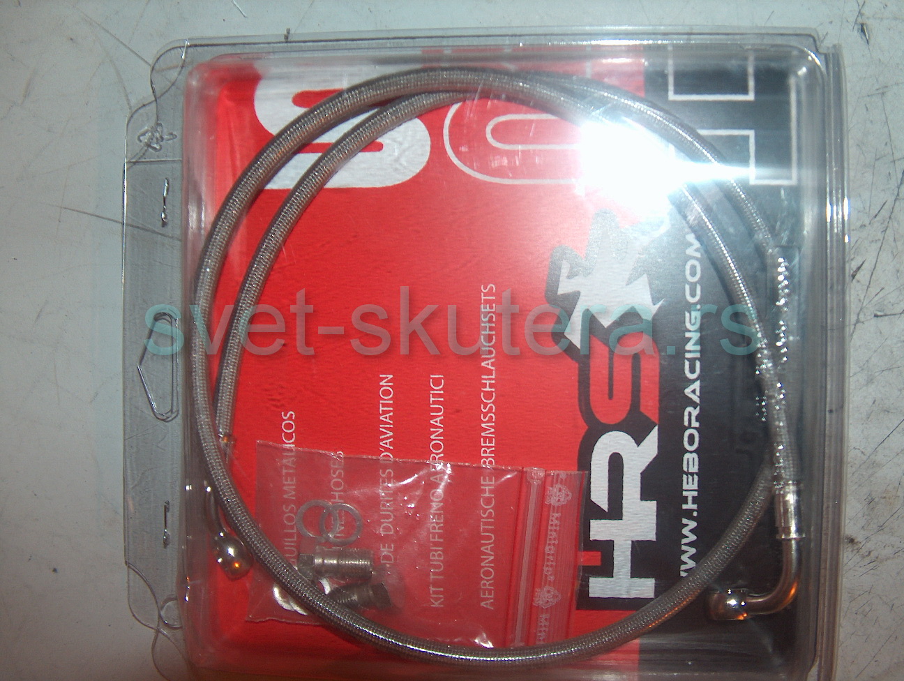

Hebo teflonsko kočiono crevo je stiglo još letos kada je rađen Matrix, nabavio sam Ferodo pločice napred za brembo, pa će taj komplet biti spregnut...
TNT PHBG19 karburator, kopija dellorto 19-ke, racing tipa, untra je klipić sa kosinom 50, atomizer sa šeširićem i W9 igla, unutra je 75 dizna M5, u pakovanju su poslali i 65,70,80,85 i 90, kao i ručni saug i saug za sajlu i dve lulice pravu i krivu pod 90 stepeni, ne znam komentarisati ovaj karburator dok ga ne testiram, testirao sam YSN koji je isto kopija racing-a i odlično radi, vlo dobar odziv već na malom gasu... evo još jednog znaka da mašina neće uvek biti za trke, planiram da imam replica setup za svaki dan... Karburator je na vrlo dobroj cenovnoj ponudi...
evo i RMS disk prečnika 200mm, za sada imam ovo kupljeno ranije, pa videćemo da li ostaje na motoru i kako će funkcionisati, za oversize 260mm nemam sada 120e...

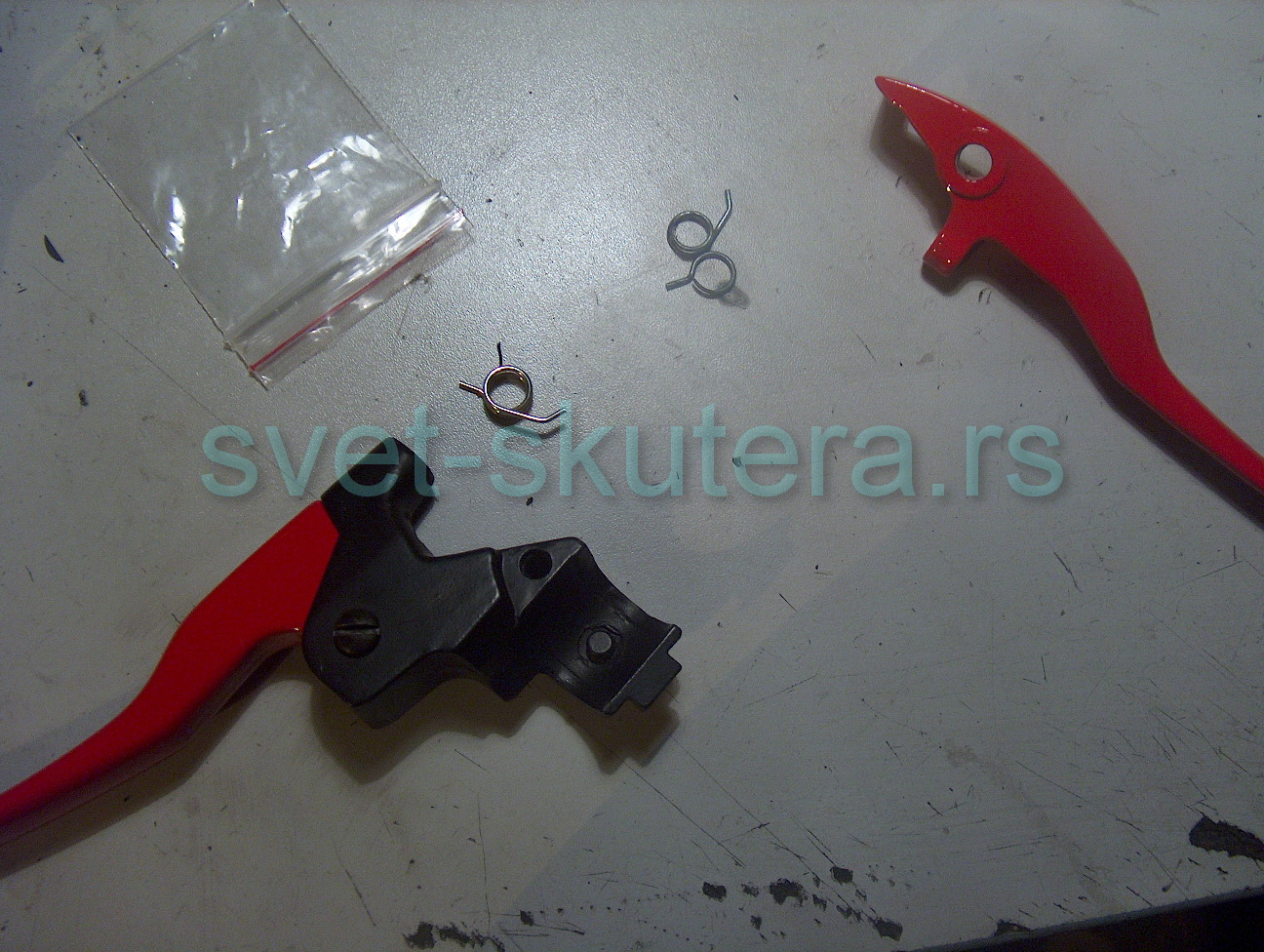

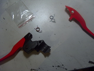

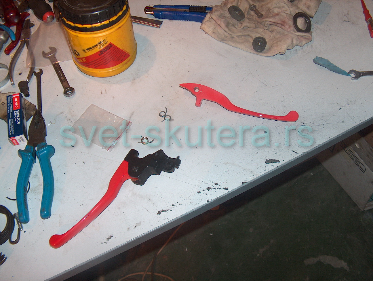

pošto mi je bila pukla oprugica na ručki uspelo se i to nabaviti za celih 20din, za čudo od free-a odogovara, vrv je domino ručica i na njima....

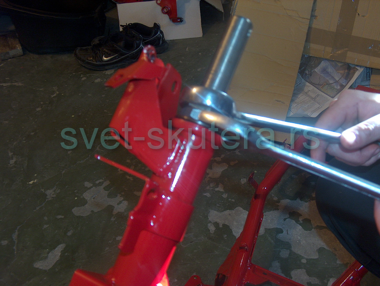

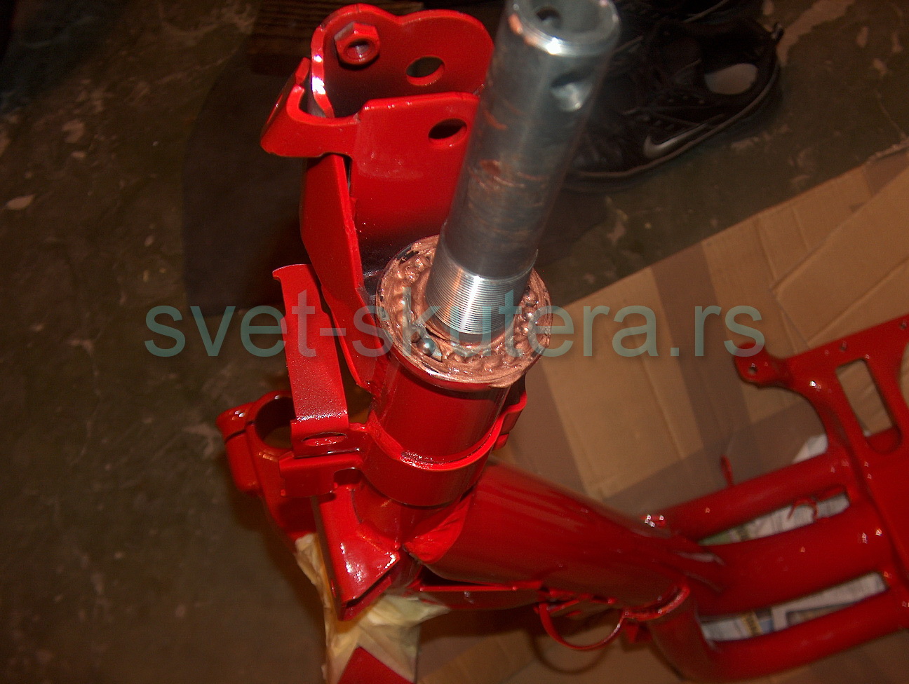

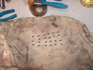

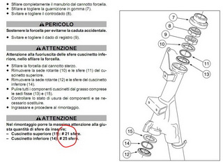

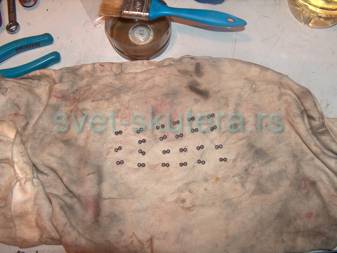

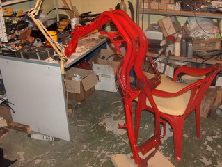

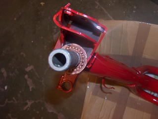

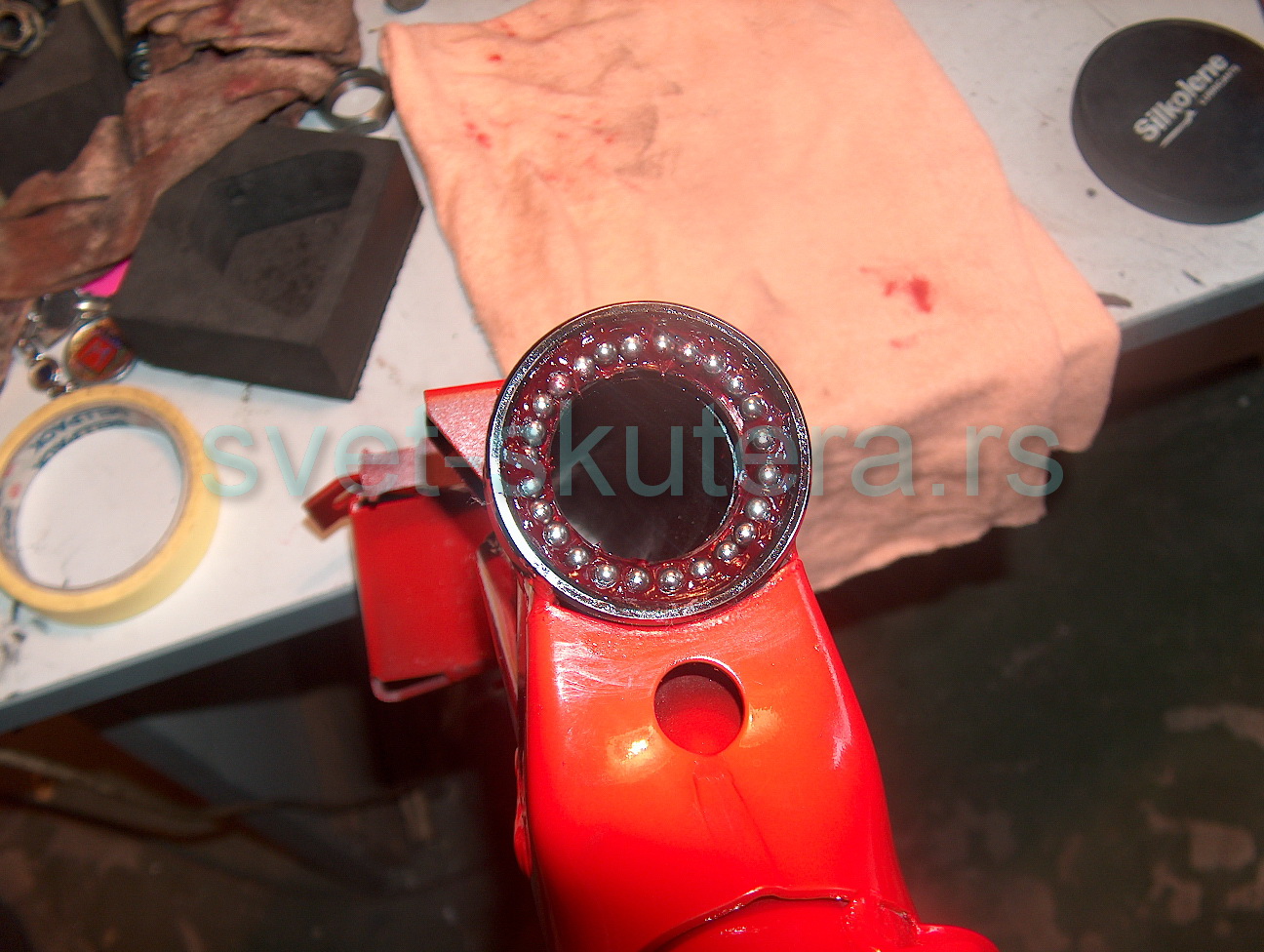

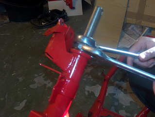

kreće gimnastika sa prednjom T račvom, isprao sam sve kuglice ima ih kako se na slici vidi 46, reklo bi se 23 dole i 23 gore....
međutim baš fali ako se dole spakuje samo 23 komada...
i gore nema šanse da se spakuje više od 20 komada, već 21 je mnogo, gornji deo ležaja ne naleže ravnomerno preko svih kuglica, jedna uvek beži i podiže gornji deo ležaja.... dakle 20 gore i 26 dole....

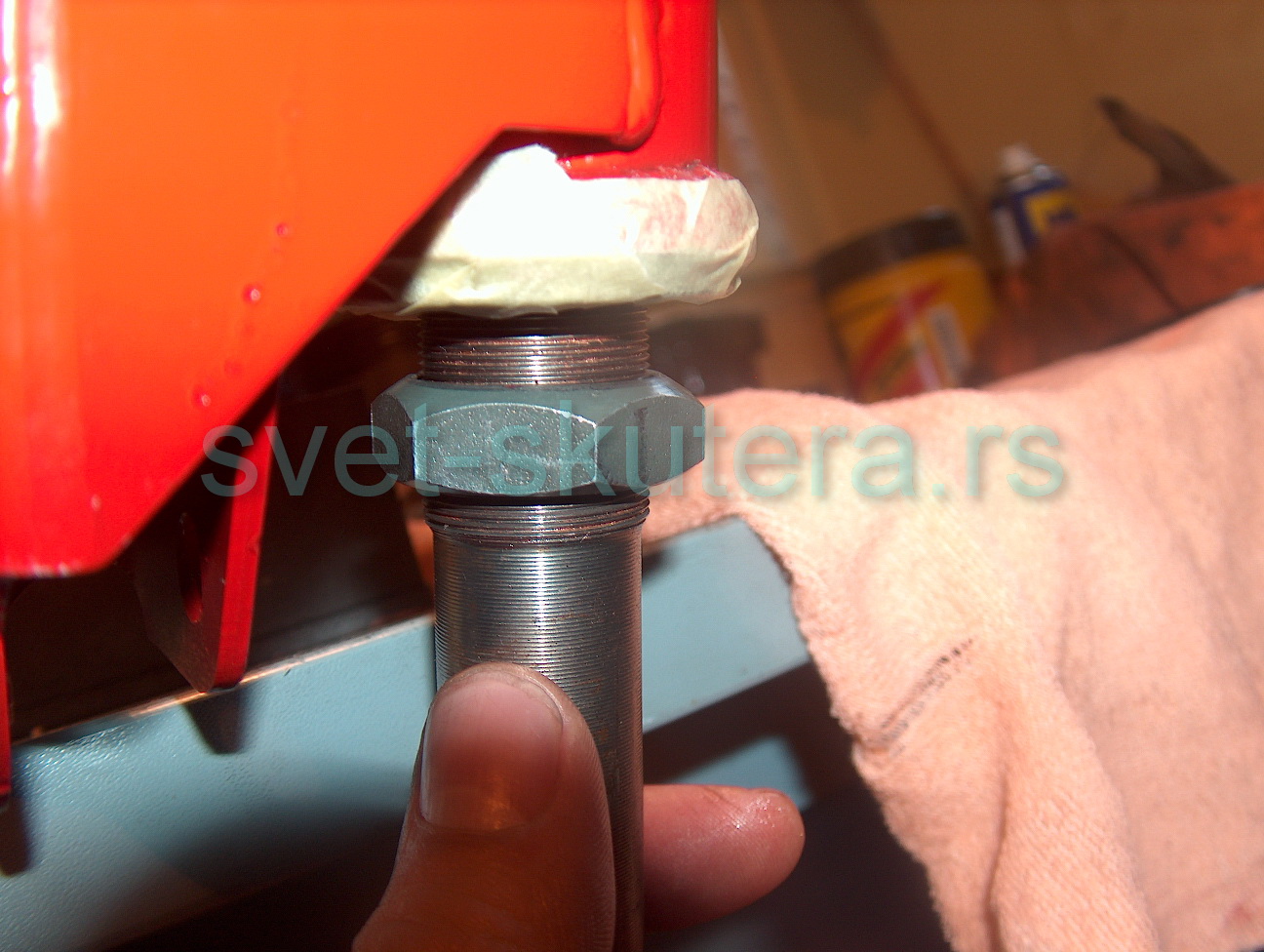

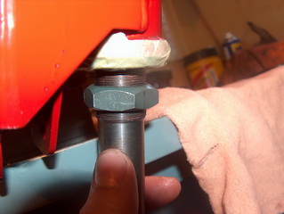

donju maticu sam pritegao do stadijuma tek toliko da se T račva od svoje težine zaokreće i pritegao kontra maticu...
za danas toliko...
« Zadnja izmjena: 19 Veljače, 2011, 13:26:30 mmario73 »

« Odgovori #107 : 19 Studenoga, 2010, 00:20:31 »
I na Piaggiu je sa plasticnim - ne brini i slobodno ga stavi

« Odgovori #108 : 19 Studenoga, 2010, 00:24:12 »
već sam pomislio da je zbog nekog boljeg zaptivanja po pitanju prašine, nego kod ovih što imaju metalni plašt, kasnije kad malo razmislim isti je na modelima koji imaju disk natrag, pa tu nema veze sa ferodolnom prašinom..

mali savjet kod sastavljanja lezajeva vilice (kuglica)
nikad ih ne stavljati da popune cijelo leziste, zasto?
desi se da kod stezanja istih, volan ide tesko, a kada se malo samo popusti da ide lagano, dobije se luft na volanu kod kocenja ili vecih neravnina, tako da to rezultira trosenjem lezista i samih kuglica zbog vibracija
malossi pakne...odlicna stvar, osjetno bolje od serijskih
Offline mmario73
  • Postova: 529
  • Mjesto: Čoka
« Odgovori #113 : 19 Studenoga, 2010, 10:57:08 »
@kranjcic www.motobike.rs
@cok da to sam skapirao, recimo da bi u gornji venac stalo bez problema 21 možda i 22 ako ih pametnije poređam, ali već sa 21 ne leži gornja kapa ležaja kako valja, nisam ni pritezao to se odmah videlo, a u donjem vencu sada ima 26 moglo bi po mojoj proceni još 2-3 da se spakuju...
učinilo mi se ovako dobro da je gore 20 a dole 26, sad možda bi bilo i 19 vs 27 odgovarajuće nisam probao, ali 21 vs 25 svakako ne...
u ovoj situaciji deluje kao da ima 2 slobodna mesta i gore i dole

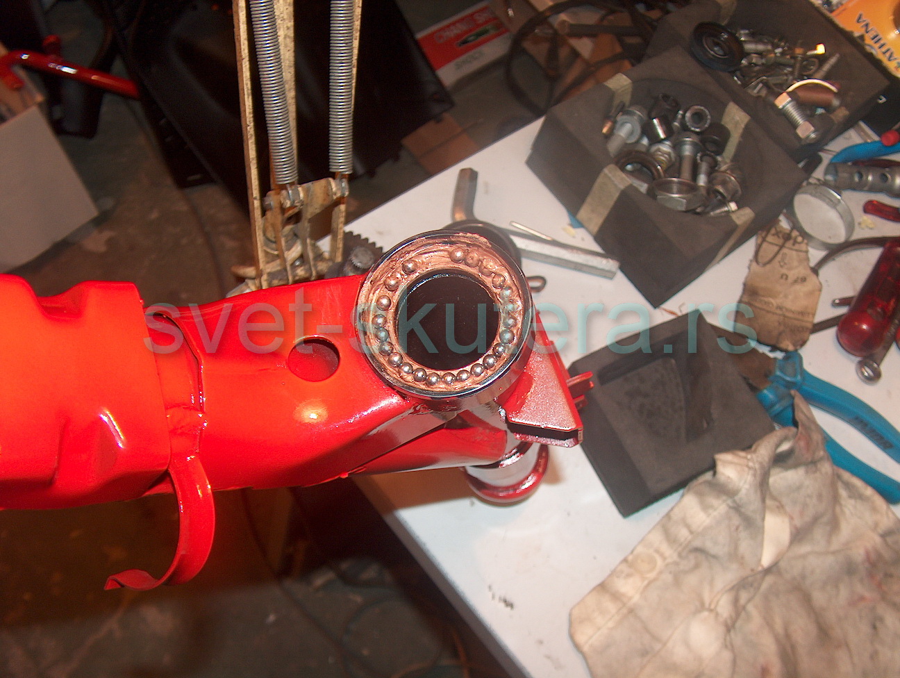

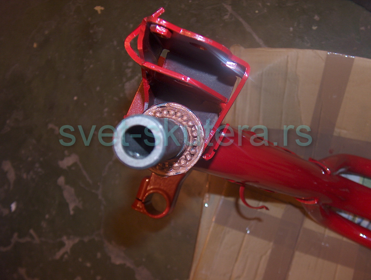

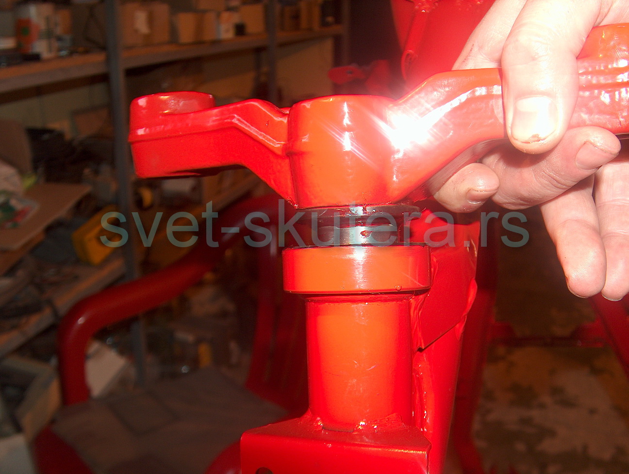

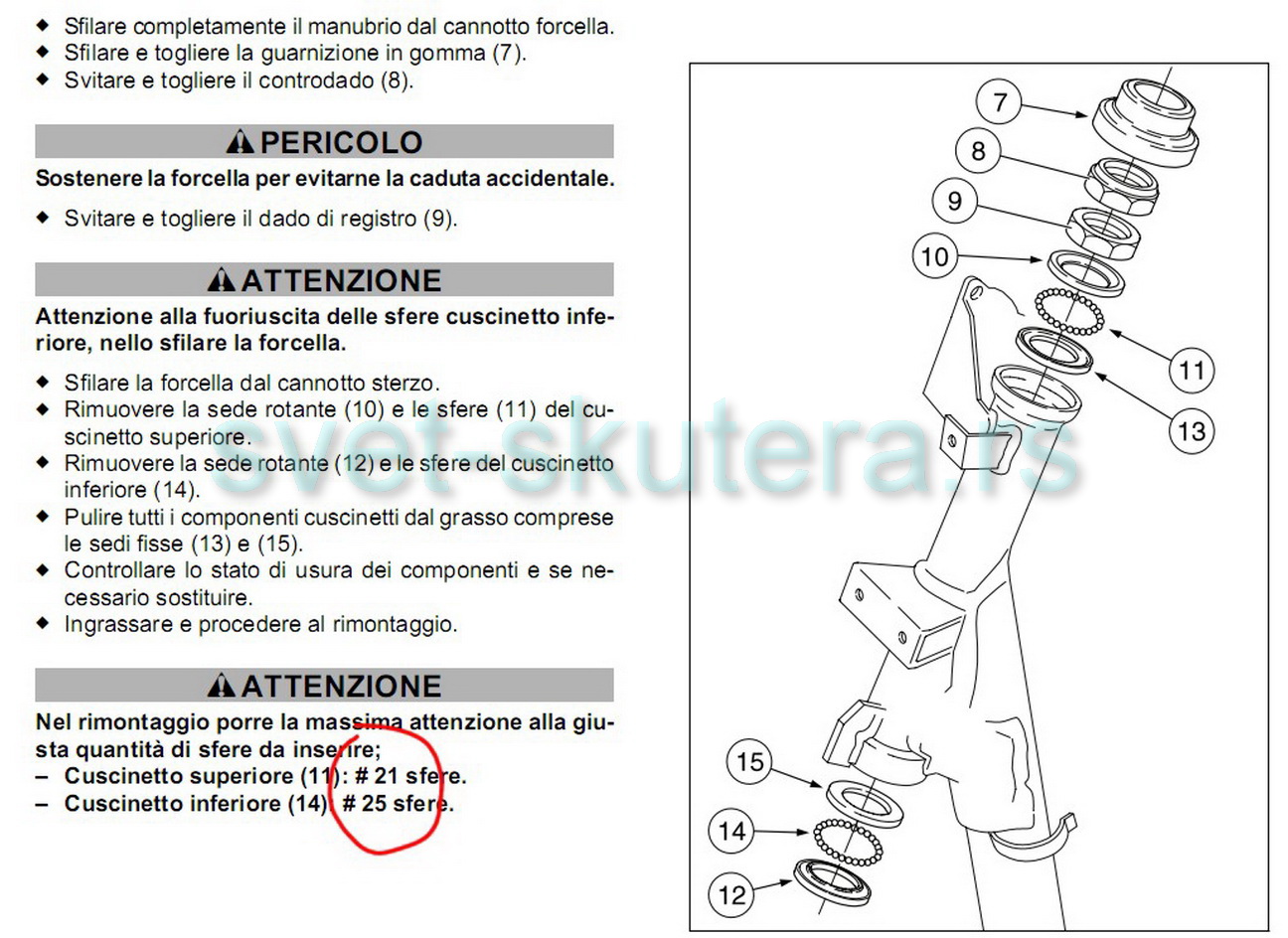

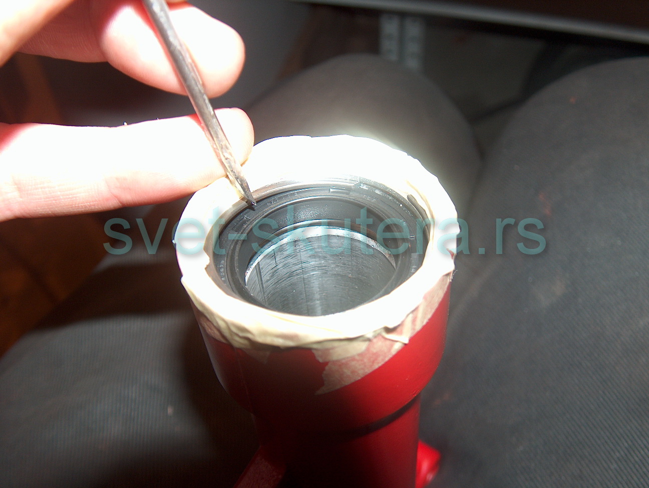

« Odgovori #116 : 21 Studenoga, 2010, 22:37:17 »
danas je bio dan za repeat

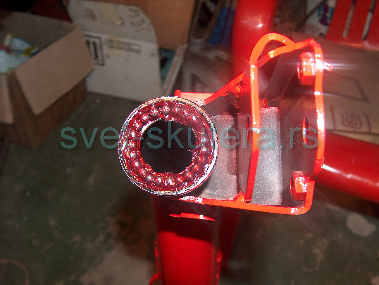

ponovo sam rasklopio prednju T račvu, i demontirao je sa rama,... isprao kuglice i proverio im dimenzije, svih 46 su tačno 4,7mm u prečniku.... dakle nema puno filozofije u gornji venac pakujem 21 komad
evo kako izgleda... vidi se da ima mesta za još 1 ili 2 kuglice...
i nakon toga pakujem 25 komada u donji venac, gornji sam fiksirao papirnom trakom dok ne pritegnem maticu...
i ovde se vidi da ima mesta za još 1-2 komada...
i pritezanje do tačke da se tek može slobodno zaokretati

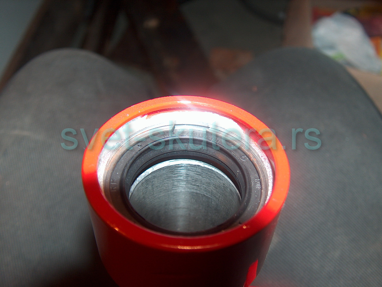

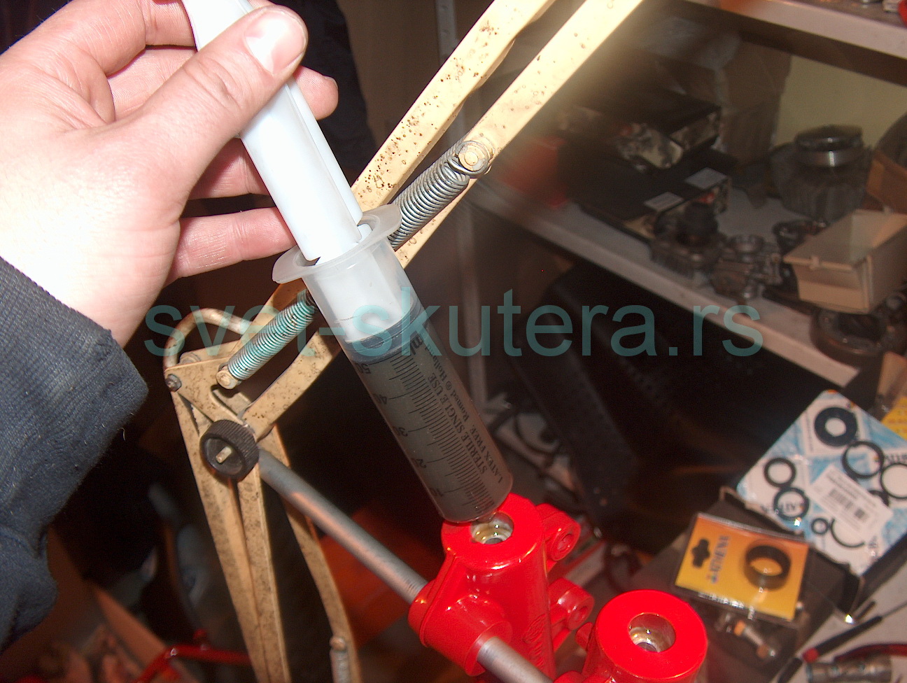

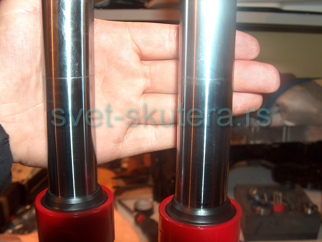

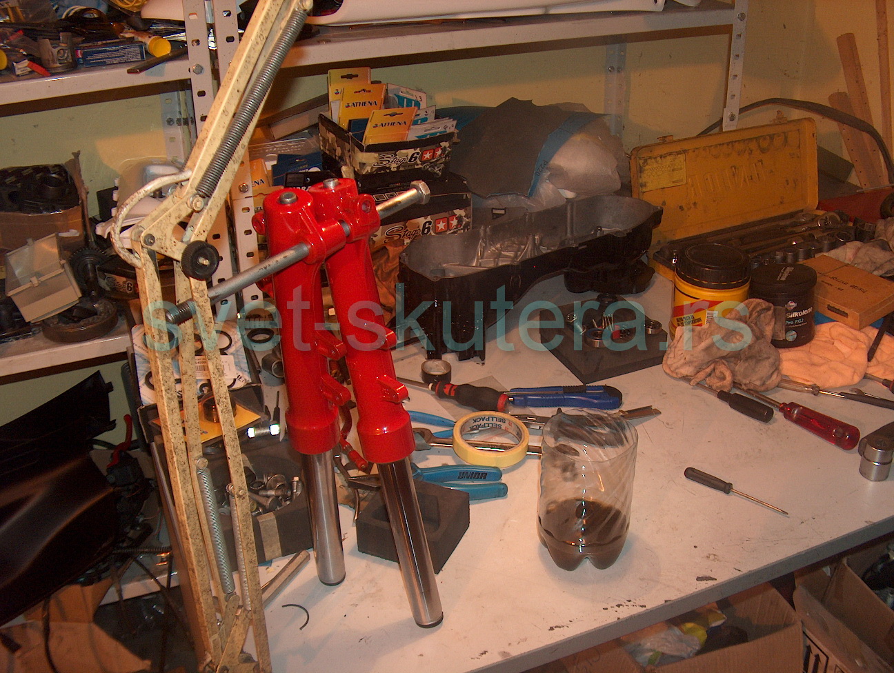

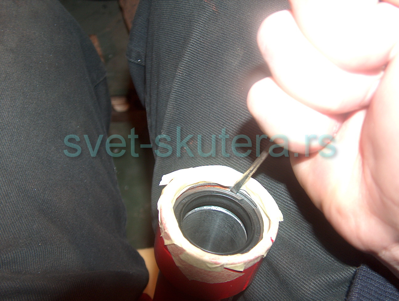

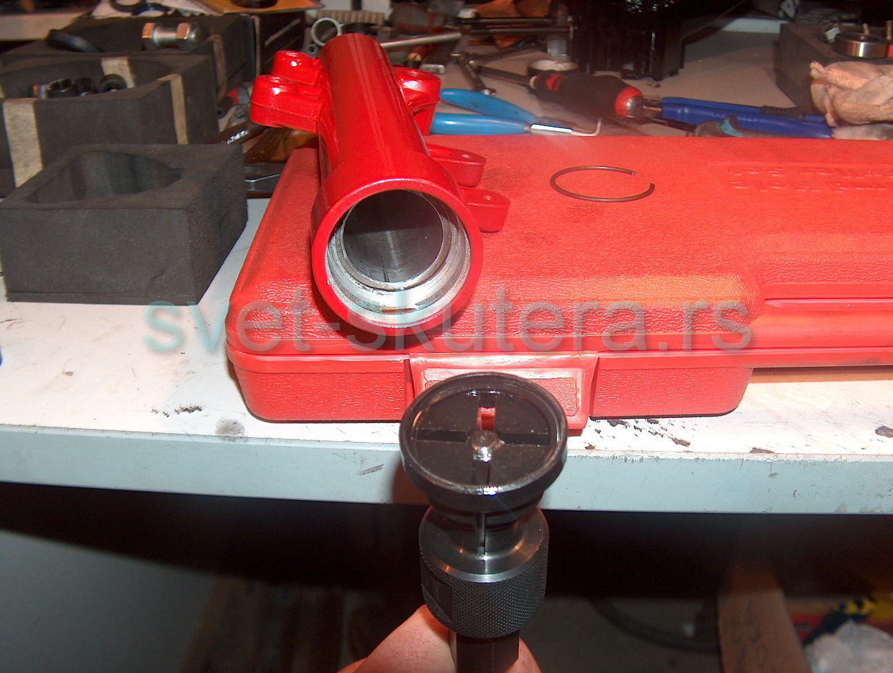

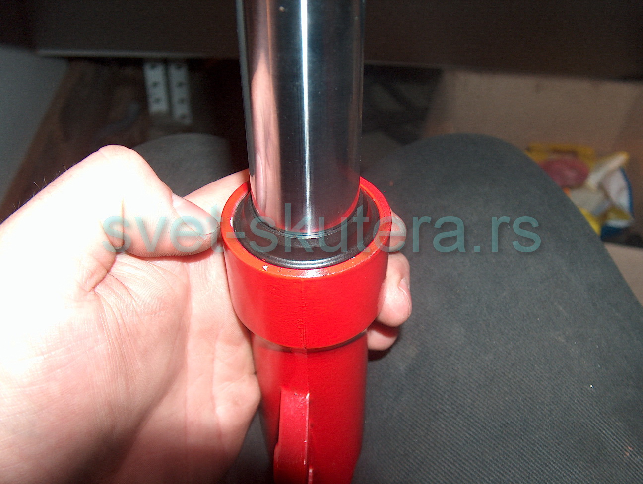

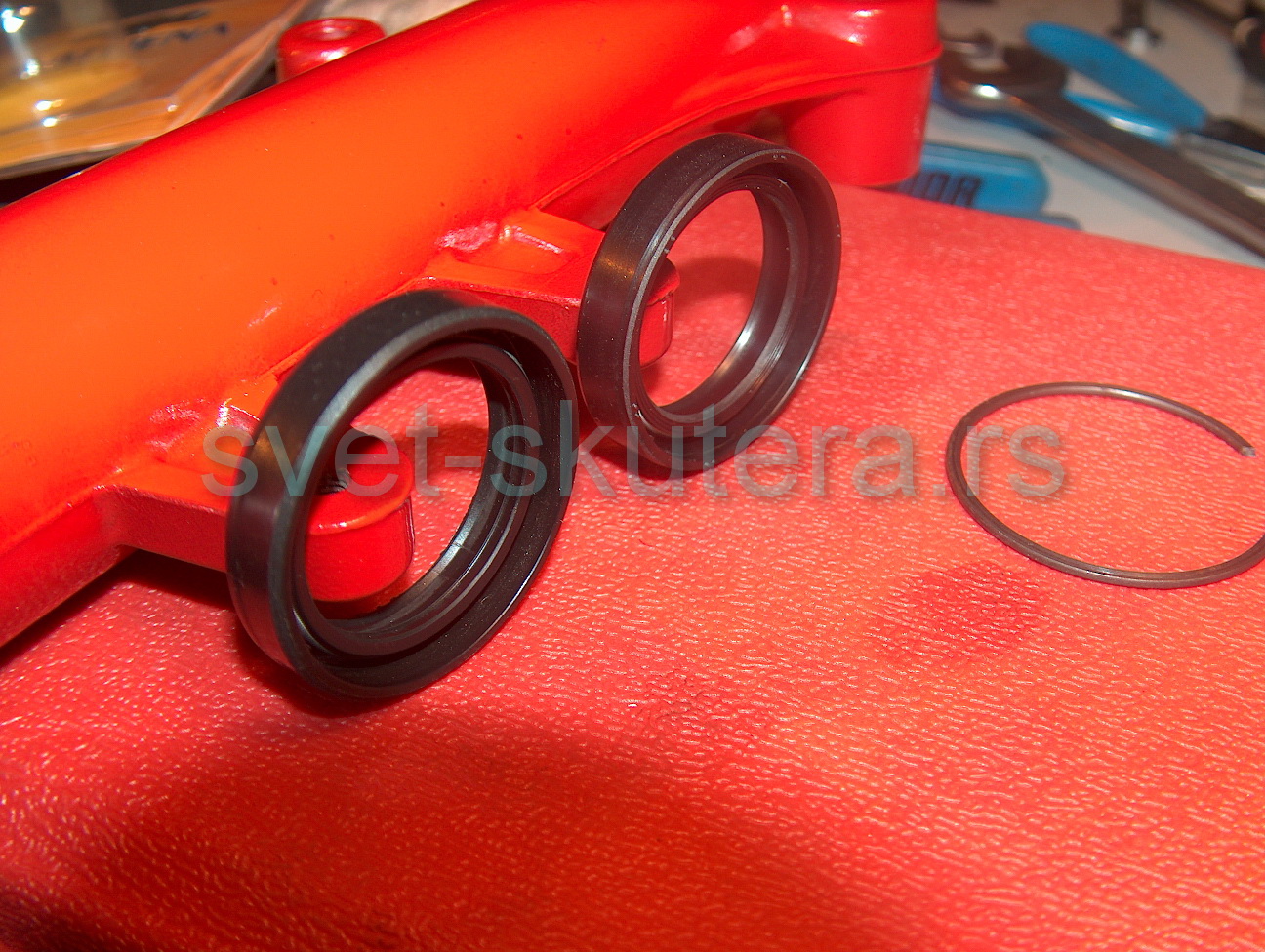

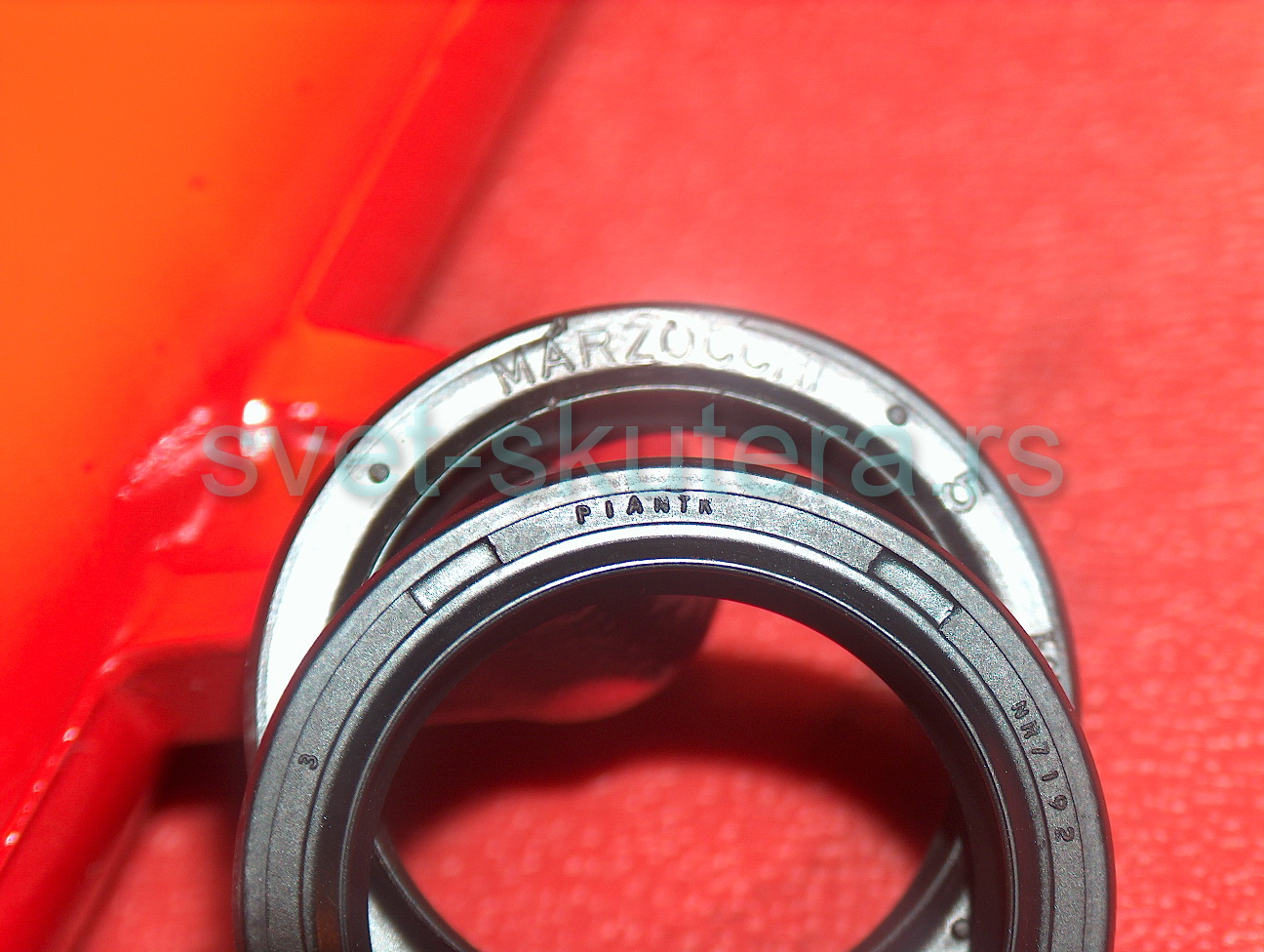

neki dan sam menjao semeringe na prednjim viljuškama... na SR-ki su tip 30-40-8/9 gde je 30 unutrašjna mera odnosno prečnik štapa, 40 spoljna mera odnosno prečnik ležišta a 8/9 predpostavljam visina semeringa...
vidi se da su novi semerinzi sa jednim rubom za zaptivanje dok su originalni bili sa dva
i ubacio sam zaštine kape, tj gumene prašobrane, i na kraju štapove...
u SR-ku ide 100ml ulja po komadu viljuške
« Zadnja izmjena: 21 Veljače, 2011, 12:57:32 mmario73 »

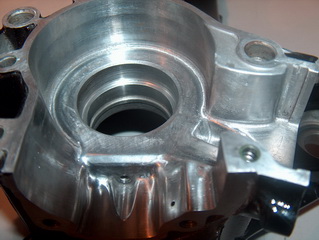

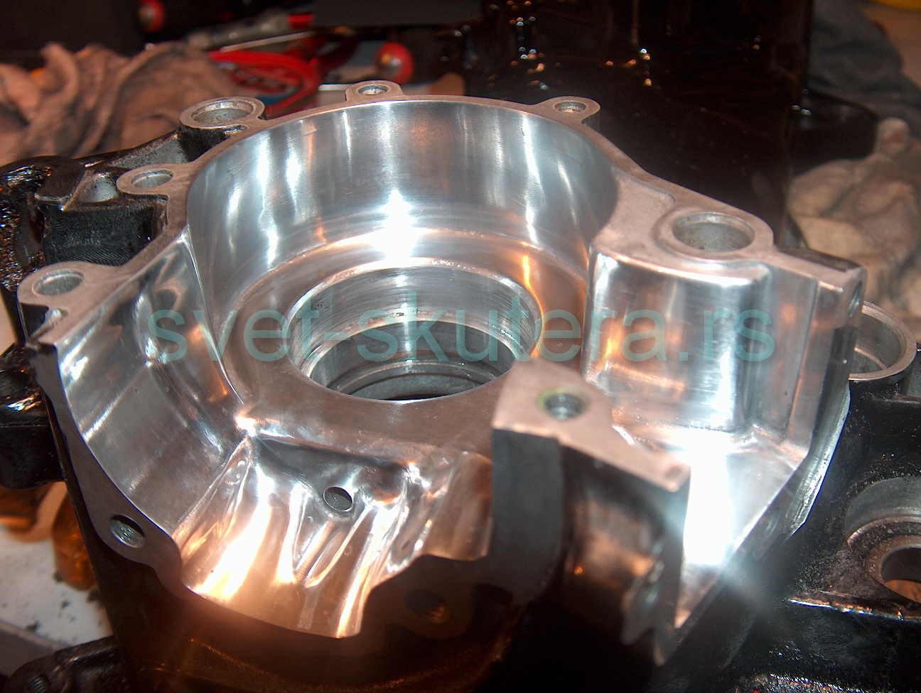

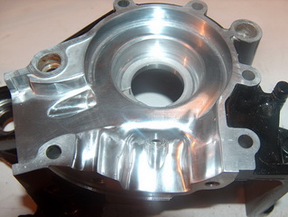

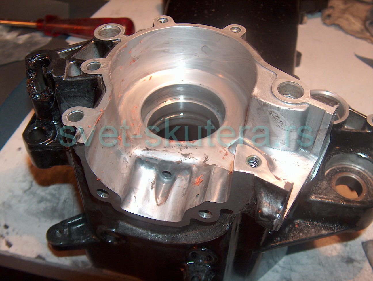

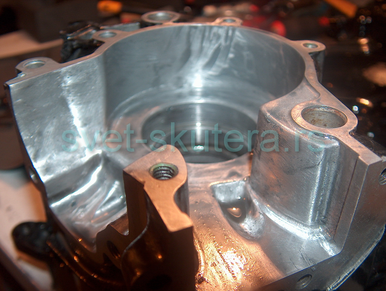

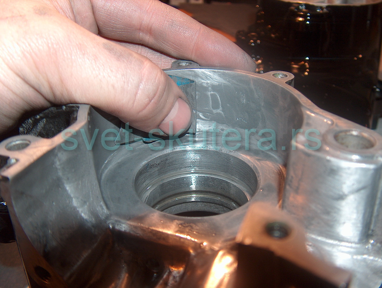

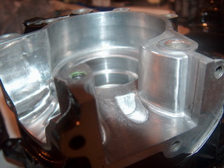

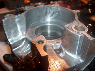

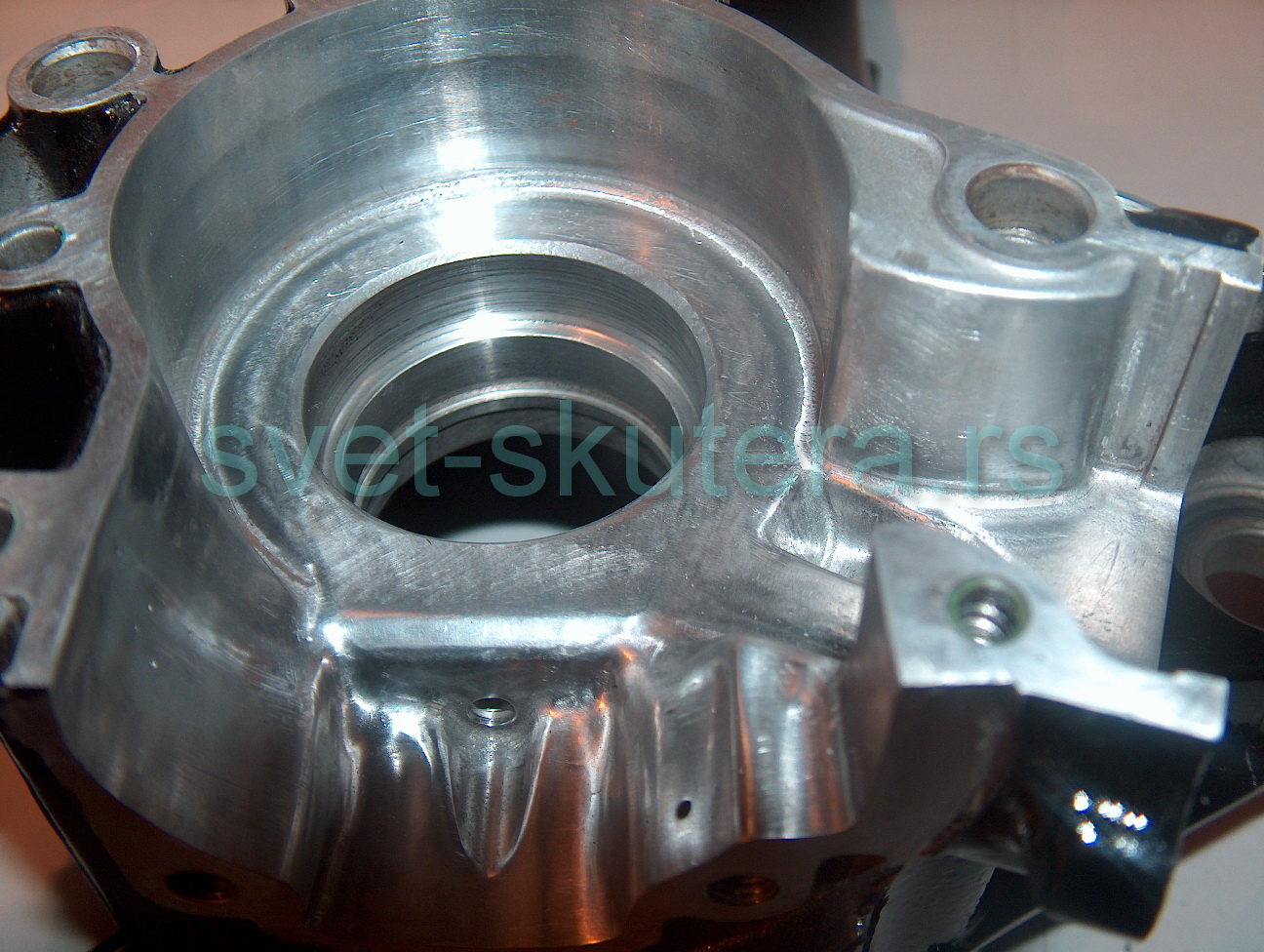

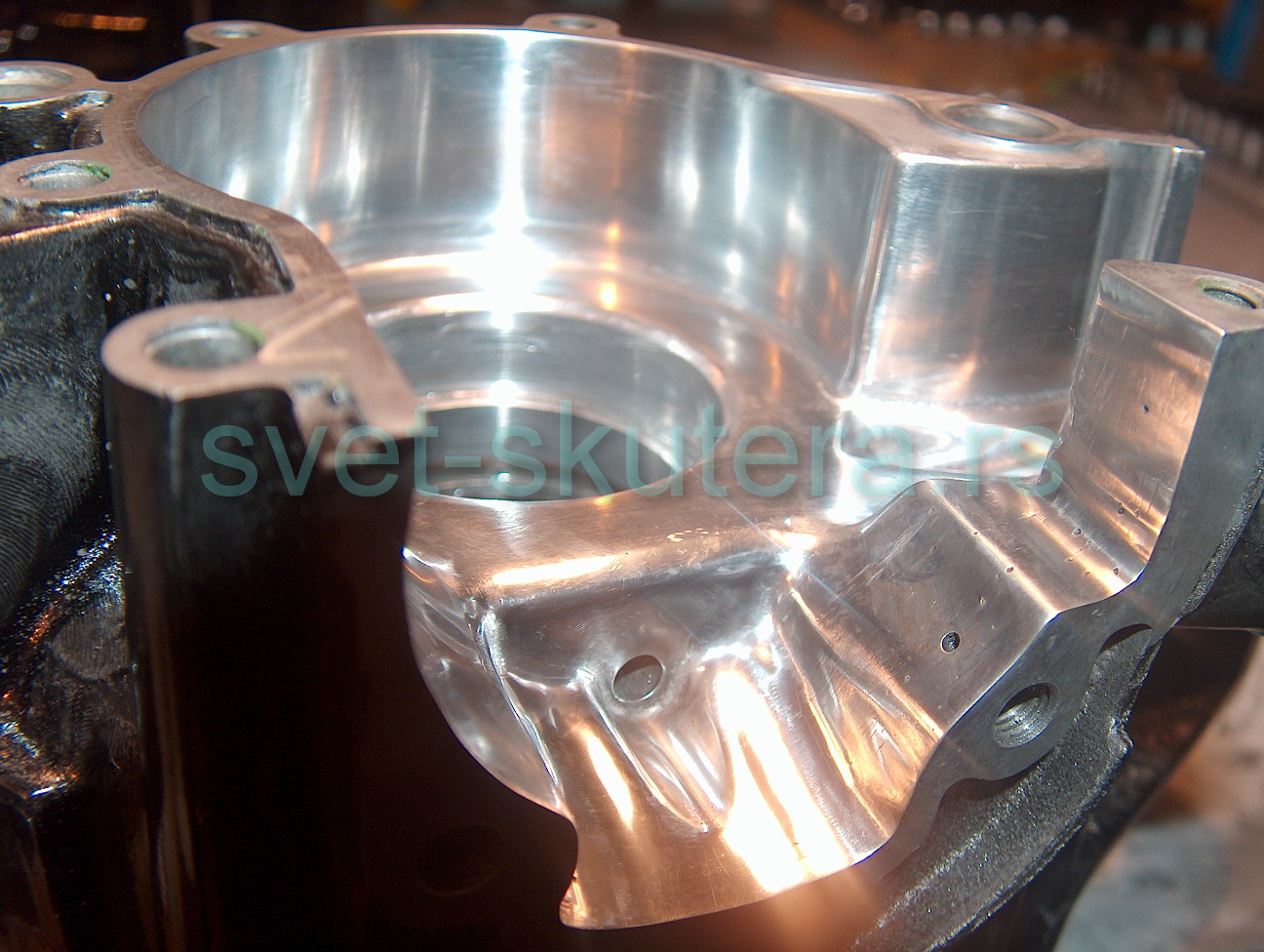

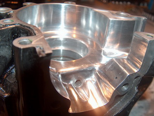

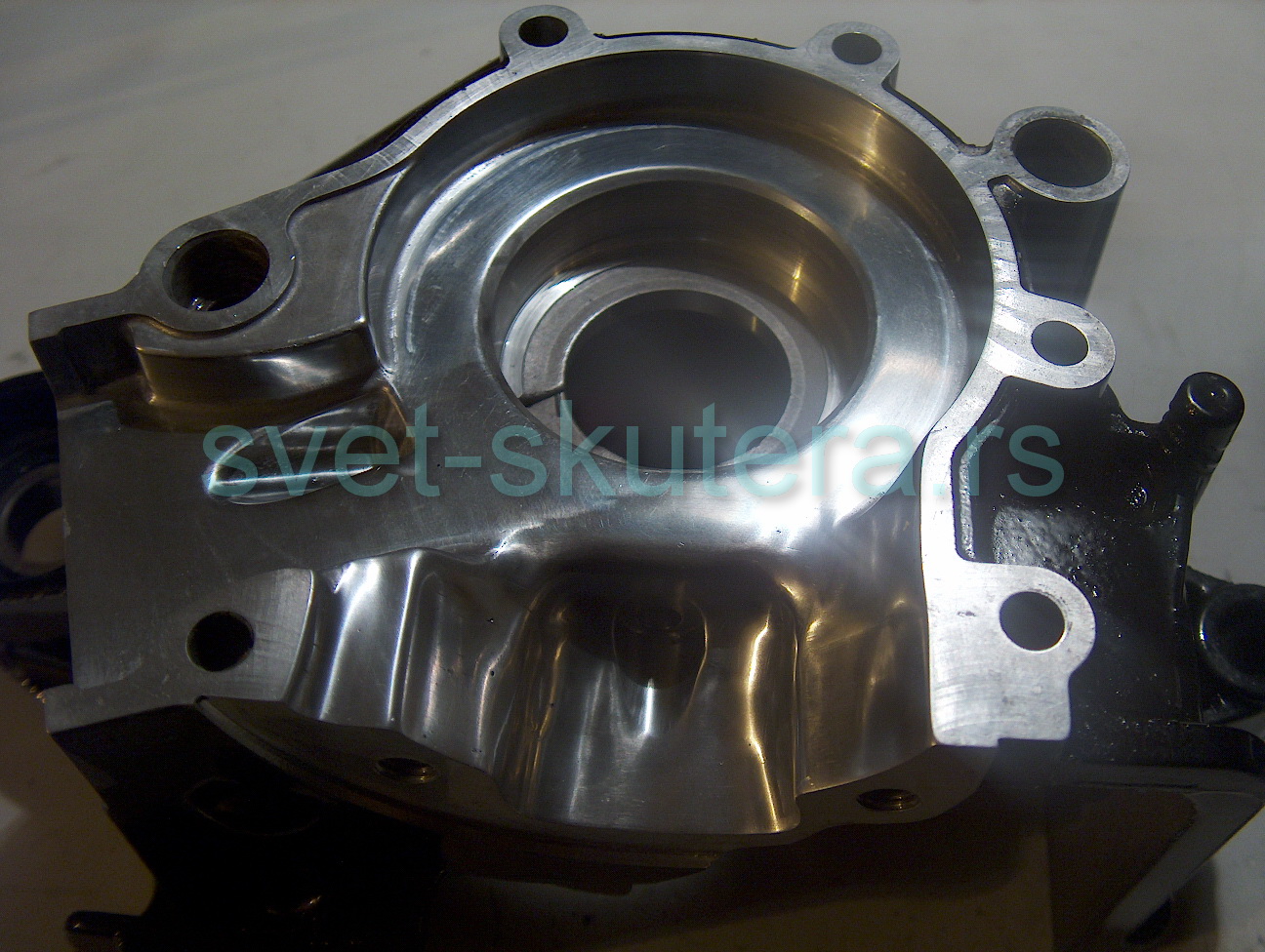

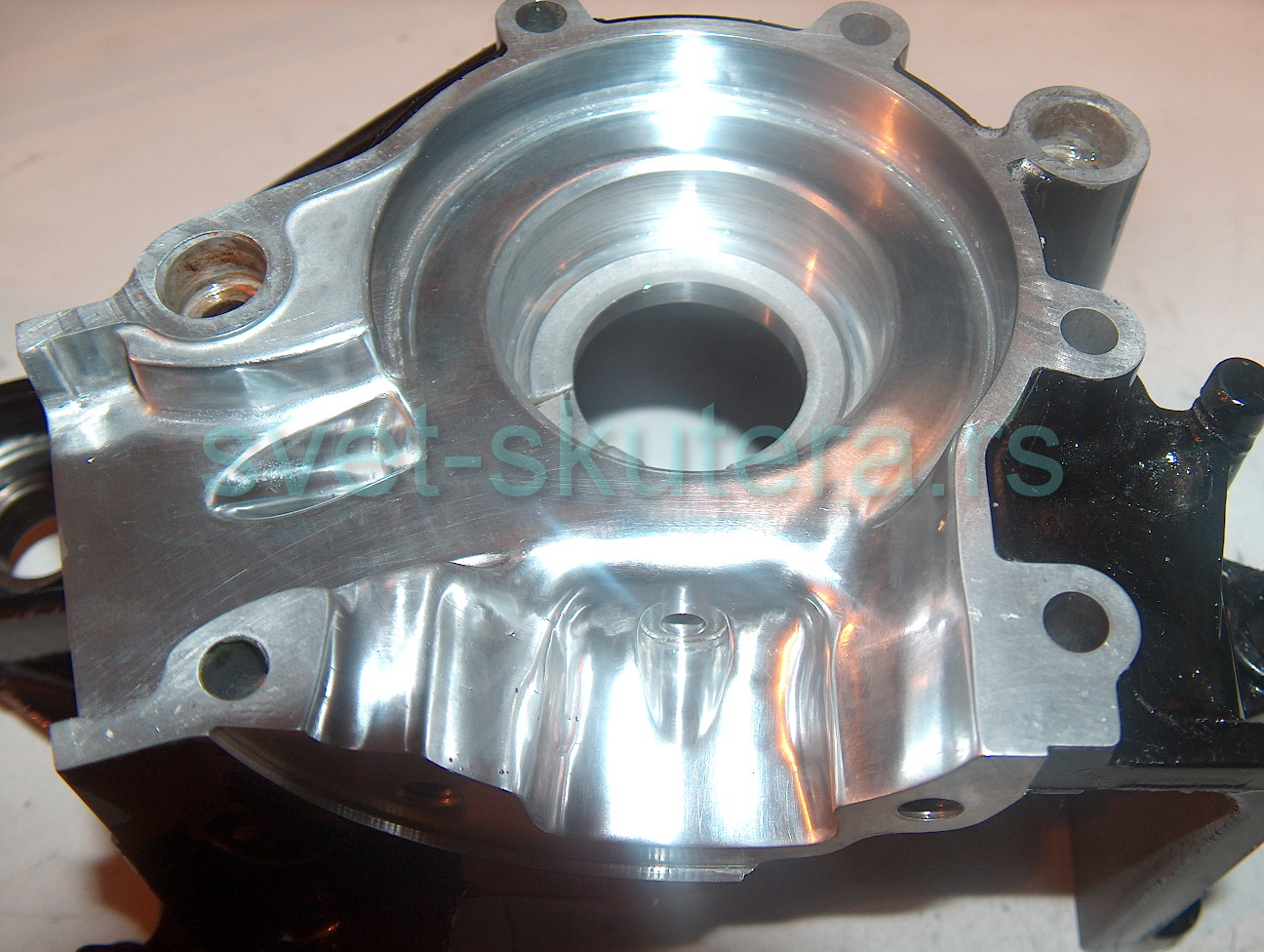

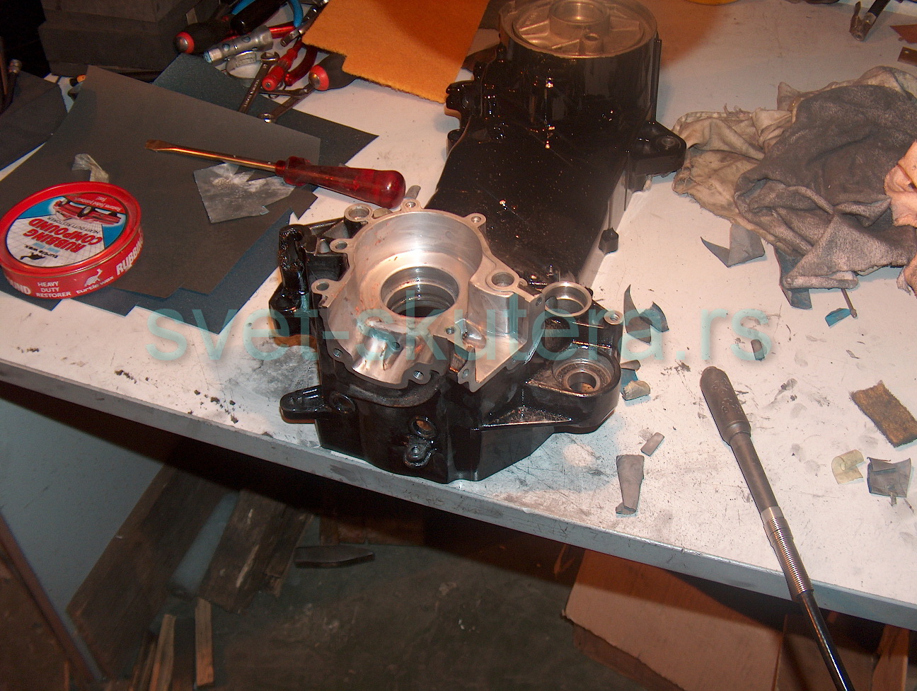

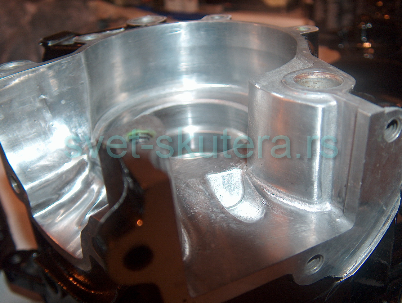

zadnji put kad sam radio blokove bilo je malo vremena, i pristutna nervoza jer je cilindar stigao svega 7 dana pre trke... na kraju nisam ni učestvovao jer se iskomplikovalo oko sistema hlađenja, a blokovi su ostali površno urađeni...
ovih dana sam rešio da se tome malo više posvetim.. evo slika od ranije...
i evo malog bloka sada
i velikog bloka od ranije malo kvalitetnije slike
i sada
nisam još zadovoljan, kontrola i sitne popravke će uslediti neki naredni dan
