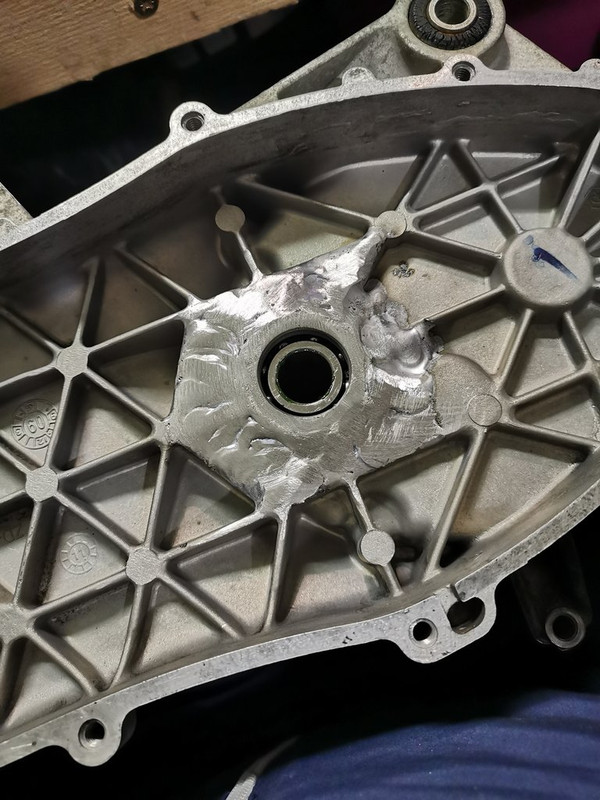

Stigla tura dijelova... Lagano uz kavicu,  pocelo je sklapanje bloka, ubacivanje lezajeva.... Na bloku sam ubacio lezajeve radilice i getribe u kuciste a u poklopac radilice obrnuto.
Nakon poklopca bloka, radilica je bila tvrda, probao sam tuckati s obje strane ali nije bilo pomoci. Malo sam skicno kroz rupu, nekako
se cinilo da nije potpuno legla s strane zavojnice. Nabacio dva stara lezaja (pripreme mi jos nisu gotove), zategnuo maticu i opet malo kucnuo sa strane variatora. Hvala bogu, sada se lagano vrtila...
Nazalost, kad sam to sredio, kod lezaja kopce s strane dekla di ide semering, pojavilo se iscjedak prljavstine. Kad sam to oprao imao sam sta vidjet. Jedna lijepa pukotina...koja se vjerovatno otvorila kod grijanja. Nazalost nisam slikao od nervoze...slikam sutra...
Probat cu dati na varenje, te se nadam da nece poremetiti centar, ili strukturu.
Sada znam zasto je deklo bilo pretezno masno i getriba sa dvije kapi ulja.

Mislim da moja avantura ce uskoro zavrsit...  Necu rec da se covijek nije trudio, dapace cijeli dan je navarivao cik-cak da ne unese previse topline i da se ne desi, sta se desilo... Sve rupe od  lezajeva su se stisle i bacile u stranu... Kad stisnem lagano poklopac, getriba blokira... Pokusavam lagano brusit otiske ali sumnjam da ce ista od toga ispast...

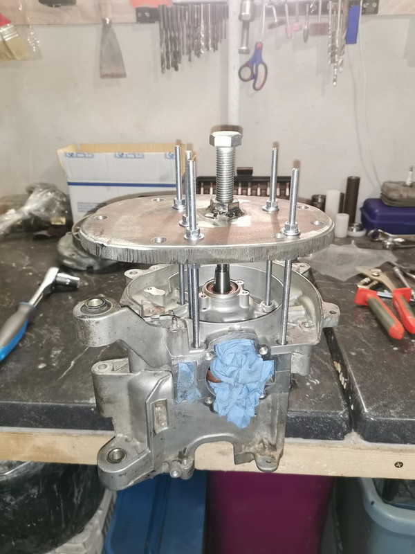

Tek toliko da se javim, nisam uhvatio vremena za neke extra pohvate ali hime made priprema je odradila svoje te za svaki slucaj radilica provjerena da nije dobila po p****.
Samo testiranje, jel rupe odgovaraju..
  • Postova: 6808
« Odgovori #115 : 03 Prosinac, 2022, 13:57:38 »
To alat za upresavat radilicu? Zgodno si se sjetio samo napred
  • Postova: 7168
« Odgovori #116 : 03 Prosinac, 2022, 15:53:19 »
Ovo bi trebalo biti za rastavljat blokove,izgura radilicu van??
Offline Zmajur
  • Postova: 512
  • Mjesto: SantaFe
  • Moja Kaciga: XXL
  • MojSetup: OEM
« Odgovori #117 : 03 Prosinac, 2022, 17:32:21 »
Uglavnom je rarastavljanje, mada mozes i gurat radilicu kao na slici. Sve ovisi gdje i kako postavis vijke... Ako se  zaboravis, mozes i shebat sve... Na slici ispada da je upresavam ali to je bila samo generalna proba rasporeda rupa..

« Odgovori #118 : 03 Prosinac, 2022, 17:39:40 »
Da, namjena je za rastavljanje, mada mozes i obrnuto...gurat je s jedne strane na drugu... Bitno je samo gdje sta postavis...

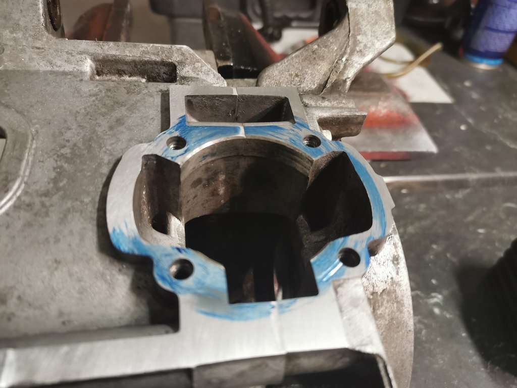

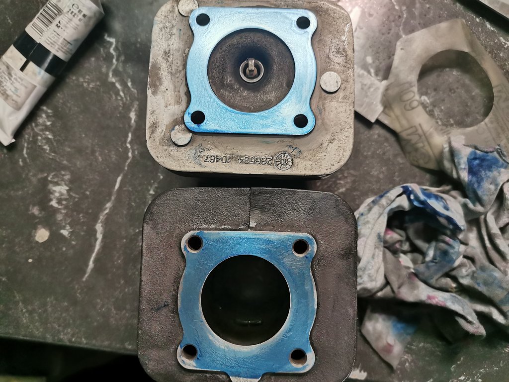

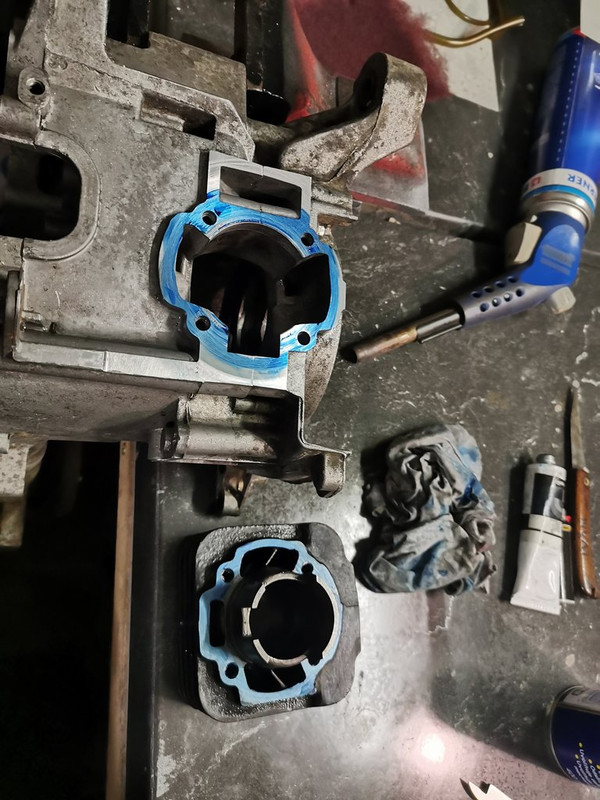

« Odgovori #119 : 03 Prosinac, 2022, 18:25:56 »

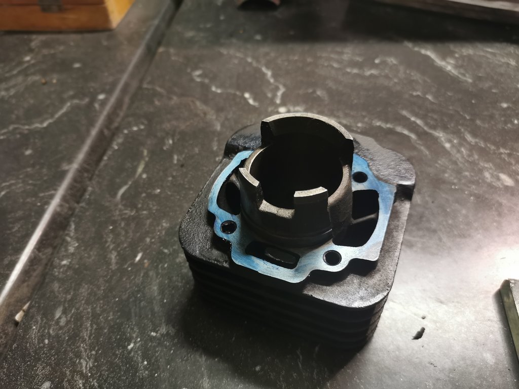

Posto sam postao sumnjicav na "novi" okisidirani blok, bacio sam oko na sve povrsine. Iznenadila me zracnost izmedju spojeva bloka di ide cilindar, pa sam se dao u akciju.
Nakon dvosatnog truda, mislim da se isplatilo. Nadam se,  :laughing6:
