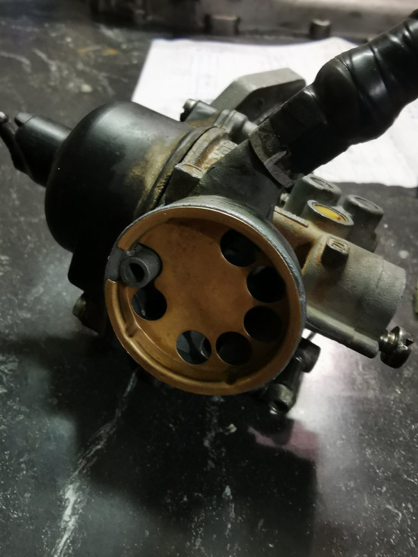

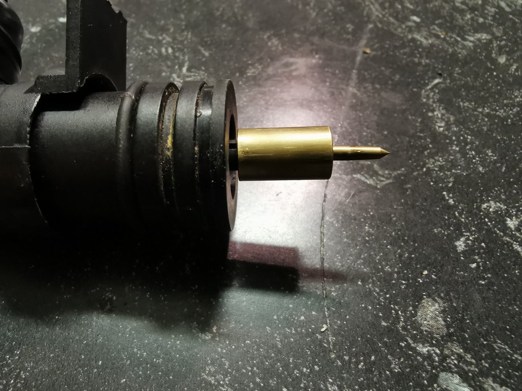

Danas sam pregledao karburator pa imam par pitanja.
Prvo, automatski cok mi malo izgleda isturen naspram slika na internetu, mada to nije neka pouzdana referenca. Testirao ga, izlazi cirka 6mm.
Drugo, znam da skuter nema meh.blokadu, prsten je skinut, auspuh je klasika. Na karburatoru je i dalje ona limic ( zracna blokada) i dizna je 64 ( OEM je 53).
Osobno ne zelim neki extra tuning, cisto skidanje blokade, međutim, negdje sam vidio da se se skida ta zracna blokada i stavlja veca dizna. Sta je tu sad visak? Da idem na manju diznu i pustim taj zracni poklopac, li samo da se rijesim tog poklopca..
Sorry na svakodnevnoj gnjavazi....

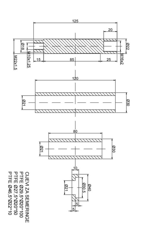

Evo uzeo sam si malo vremena da bolje pogledam video od Daria i kopiram, nacrtam pripremu za instalaciju radilice. Vidjet cemo kad sve krene dal ce biti potrebno kakva izmjena.

Radim godinama u remontnom brodogradilistu, mehanika, ista patka samo deset puta vece... :laughing6:
Za upresat semeringe da se napravit teflon, plastika sa granicnikom, al to je za naucnike... :laughing6:
Da, upresavanje nije preporuceno. Ako ide na radilcu s pripremom, tada lezaj ne pati ali postoji mogucnost zaribavanja osovine radilice a kasnije pri ugradnju u blok pati lezaj... Svjestan sam toga.. :laughing7:

Sa mesinganom plocicom 58 dizna,bez nje 60-62
Cok na 19mm od vrha igle do tijela coka

vidio sam što tražiš sve. ja bi ti radije savjetova da makneš električni čok i da ne traži poklopac čoka nego da si naručiš radije ručni originalni čok

« Odgovori #72 : 21 Studeni, 2022, 14:29:06 »
Karburator mi ima i termo senzor ( ja mislim da je to toplinski senzor, ne znam sta bi drugo moglo bit). Sta onda s njim? Otkopcat i u mirovinu?
  • Postova: 7168
« Odgovori #73 : 21 Studeni, 2022, 16:21:46 »

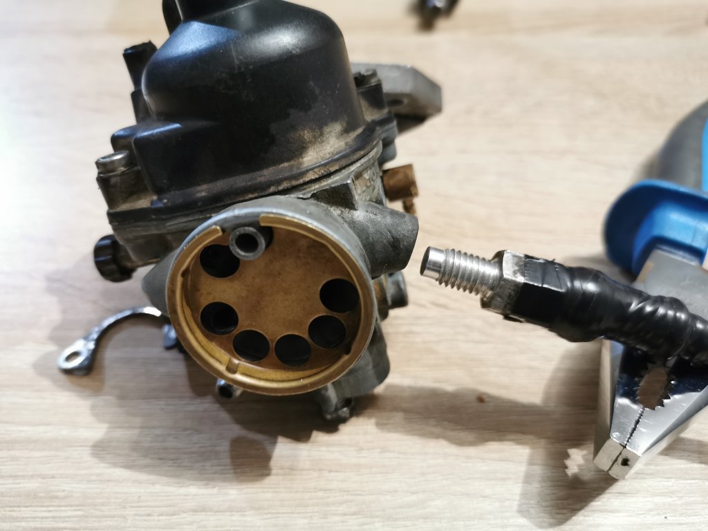

Daj slikaj to

« Odgovori #74 : 21 Studeni, 2022, 16:47:19 »
Daj slikaj to
Evo ga, ide odmah pored usisa u slijepu rupu.... Sad citam u nekom manualu za demontazu motora: disconnect automatic starter and the heater connectors... Ako to sta znaci,  :dontknow:

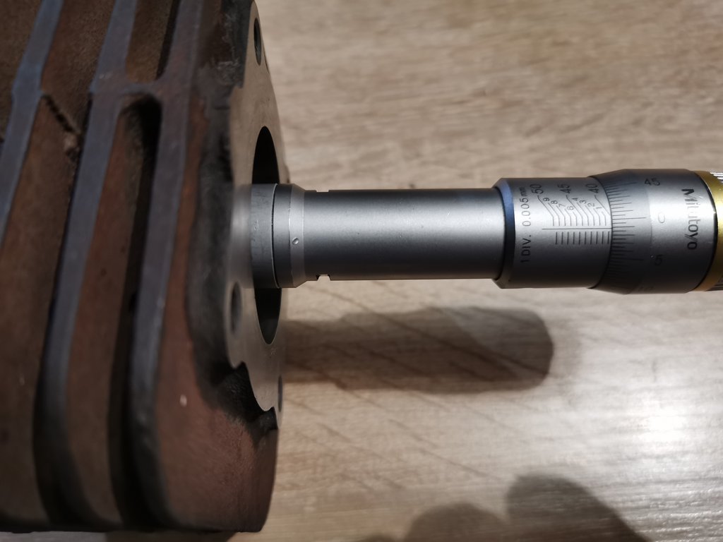

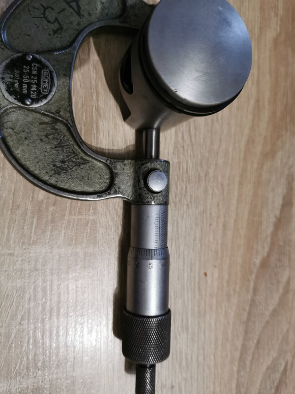

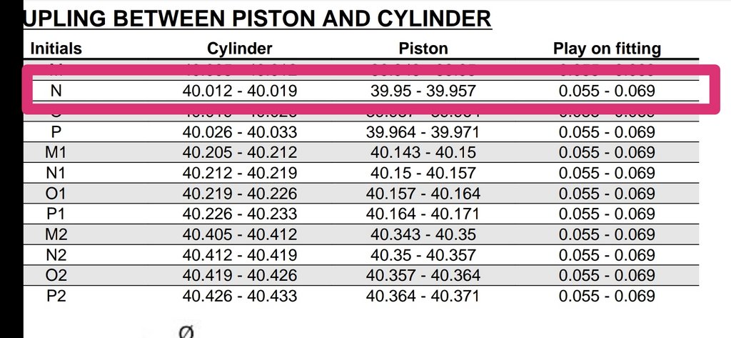

« Odgovori #75 : 21 Studeni, 2022, 17:18:27 »
Mislim da ovo nije potrebno dirat.... Klip je 2/3 u mjeri.. Najgora mjera mu je odmah do prstena, ostalo u granicama.

Imas grijač karba,njega mozes i ne moras izvaditi,ja bi ga ostavio neka igra.Inace nemaju svi AC modeli taj grijač,neki imaju ono crijevo sa poklopca cilindra kroz koje toplo puše po njemu.
Izvini, topal ili hladan 19mm.  :help:
