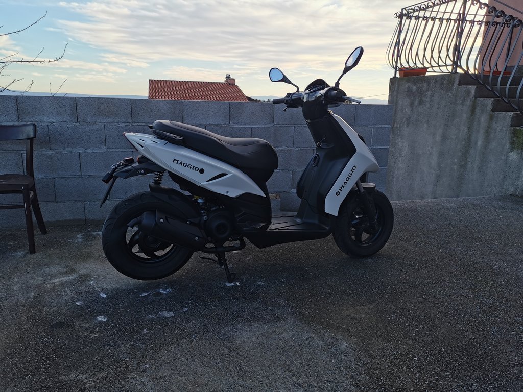

Posto mi je ovo prvi put da radim na skuteru, zasigurno nisam vican stelanju. Malo sam se igrao na uho i snimio kratak video. Ako mozete sta cuti, vidjeti.... pa onako odokativno reci jeli to donekle dobro, bilo bi pozeljno.
Jos jednom veliko Hvala...svima koji su me pratili i pomagali.
PS: Jos ga nisam vozio...

Vozikao sam se nekih 2-3km... Nemam ravnice da vidim krajnju brzinu, ono sto sam uspio vidjet lijepo dodje do nekih 45km/h a onda kao da stagnira. Al opet kazem, jedvice imam 100 metara...
 Solidnu zbrdicu vuce sasvim pristojno, ( imam 120kg,  :help:).
Ja jednostavno nemam iskustva da kazem jel to dobro ili nije. Ovo mi je prvi out da sam vozio skuter, zadnja voznja mi je bila na Tomosu prije 30 godina..... :laughing7:
Edit: Evo i sin kaze da vuce dobro ali da je krajnja brzina mala...cca50km/h
