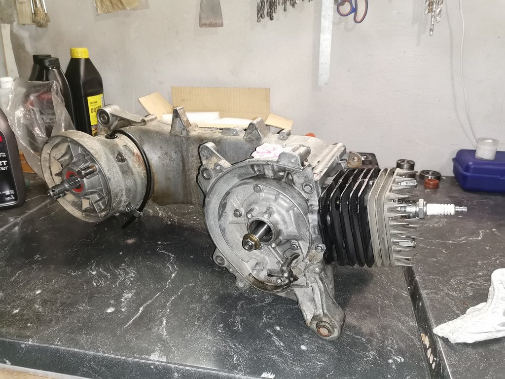

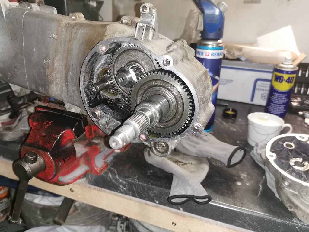

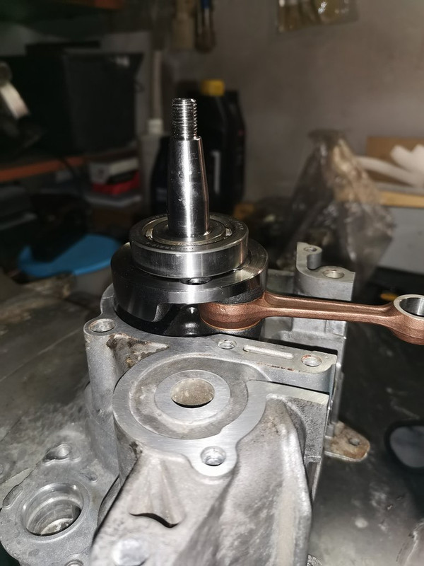

Dan je dugacak, pa je krenulo djelomicno sklapanje
Mislim da m je dosta za danas,  :laughing6:

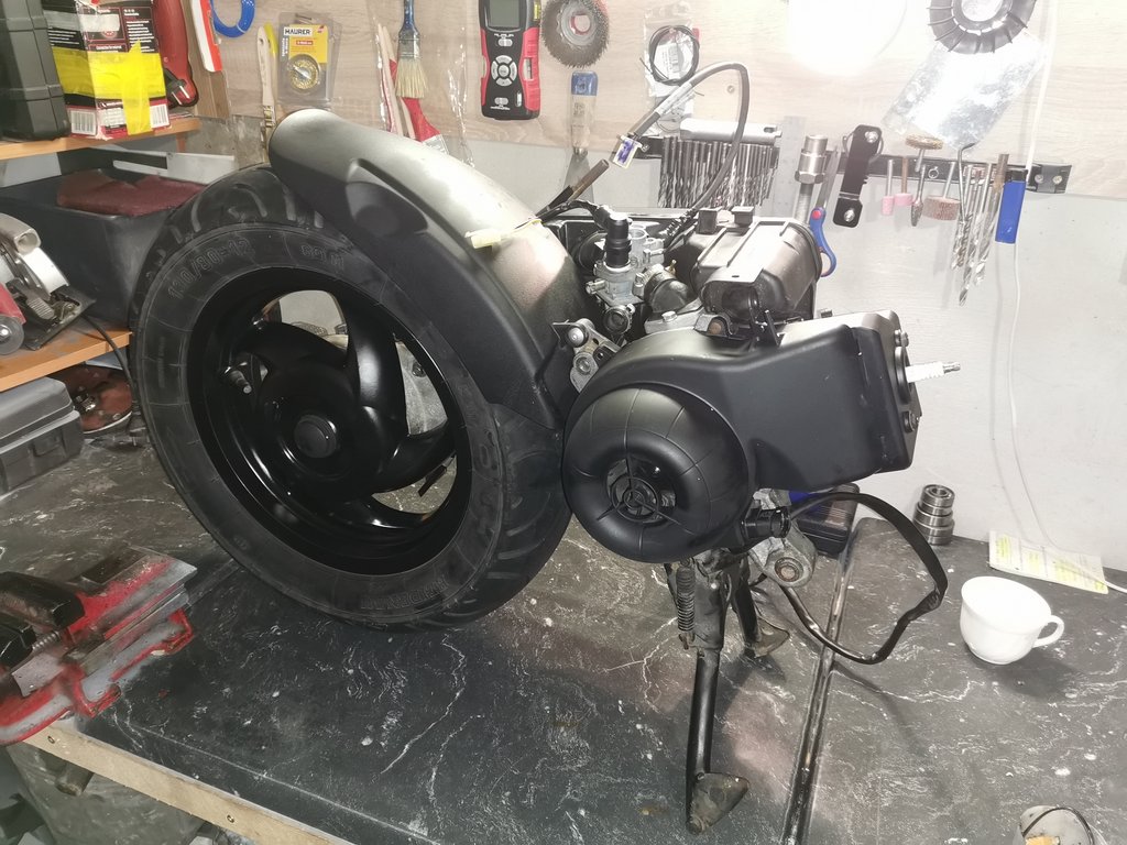

Skoro zgotovio, cekam cijevcice sa MS Trgovine, tocnije cekam DPD koji kasne 5 dana. Pa izgubio osiguranje (kunj) od magneta, moram i to nabaviti ali ipak poslagao sve do kraja da vidim koji jos vijci nedostaju.
Nadam se da ce za vikend dopustit ovo vrijeme da se nabavi na kostur... :angry7:

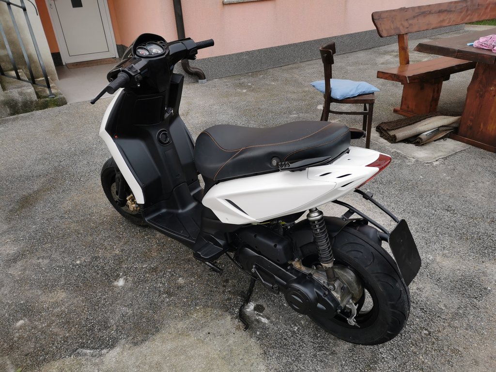

« Odgovori #130 : 11 Siječnja, 2023, 12:38:11 »
Evo napokon sam stavio makinu na ramu. Upalila je bez problema ali prvo ste me muci dobava ulja. Naime, natocio sam ulje, ozracio pumpu i odvojio crijevo ulja sa karburatora. Motor vec radi 10tak minuta u leru ali ulje jos ne izlazi na cijevcicu. Dali treba cekat duze vrijeme ili ?
Drugo, malo mi zivahno radi u leru dok je topal i jednostavno dizna vise ne reagira. Sta bi to moglo biti? Falsi zrak ili automatski cok?

« Odgovori #131 : 11 Siječnja, 2023, 15:17:35 »
Ne treba, ulje mora lagano kapat dok motor radi i to relativno odmah, kakvih 10 minuta. Ako nisi sam napravio mjesavinu riskiras da zariba masina.
Sta znaci "dizna vise ne reagira"? Koji je karb i dizna?
Offline Zmajur
  • Postova: 512
  • Mjesto: SantaFe
  • Moja Kaciga: XXL
  • MojSetup: OEM
« Odgovori #132 : 11 Siječnja, 2023, 16:08:29 »
Napravio sam cca tri litre s mjesavinom od 2%. Ulje curi na ozracni vijak od pumpe, ali nikako na crijevo koje se spaja na karburator. Karburator je delorto pha 17.5, dizna je 60, filter je original, poklopac na karburatoru je na mjestu, blokada skinuta.
Diram se u smjesu dok radi na minimumu, cirka sadnje oko 2.5 kruga mozda malo vise i osjetim da minimum radi zivahno, lijepo prima gas i odmah se umiri. Medjutim tada zelim smanjit minimum, on ne reagira ravno da skinem vijak....
« Odgovori #133 : 11 Siječnja, 2023, 17:11:06 »
Ako je sve ok. Seraf smjese bi trebao bit 1.5 krug odvinut.
Moze bit ostilacije za 15min simo tamo. Ali nikako 2.5 kruga.
« Odgovori #134 : 11 Siječnja, 2023, 19:19:52 »
Jesi probavao ustima puhat u prikljucak ulja, moozda je nesto uletilo...
