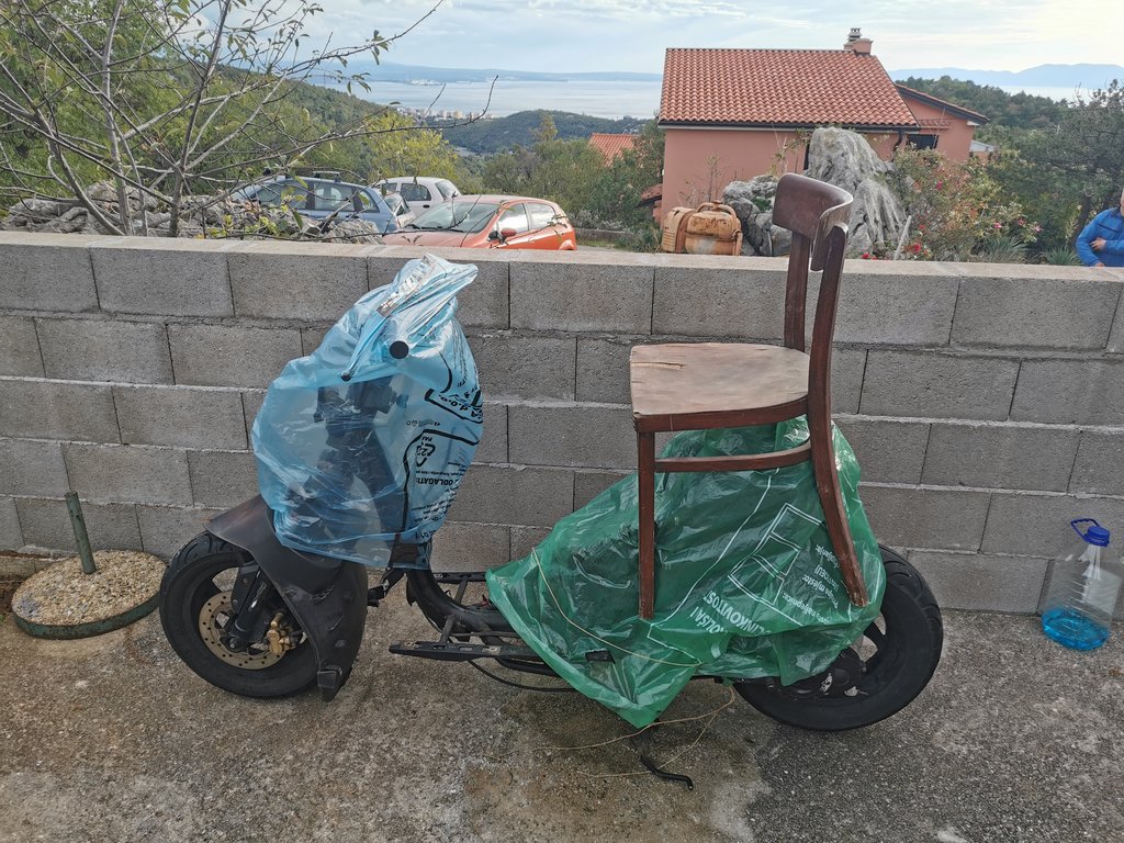

Zbog manjka vijaka, razbijenih kopci, razbacivanje plastika prosao je lakse nego sto sam mislio..
Mad Max....oli ti ga, okupani stakor
Zasto ne i Alan Ford izvedba...

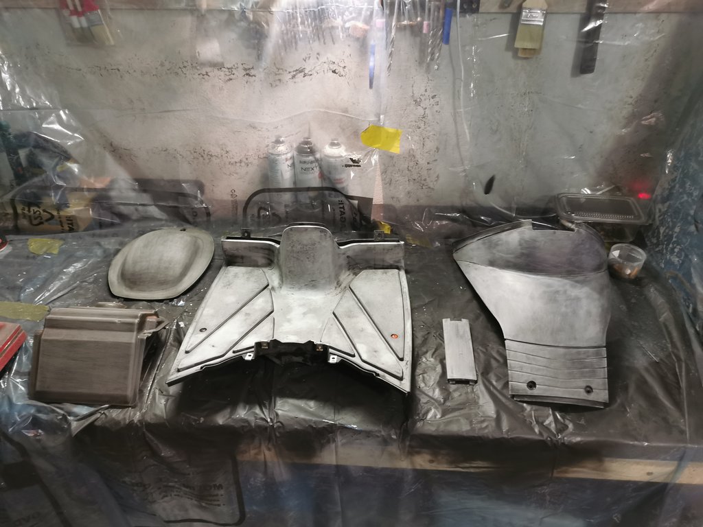

Treci dan, suncan dan, krenulo je spic kit premaz baznih plastika i u međuvremenu priprema par crnih plastika, tek toliko da vidim rezultate.
Ciglena komora....... :toothy9:
Bumper Batman
Za taj dan bilo je dosta akcije....

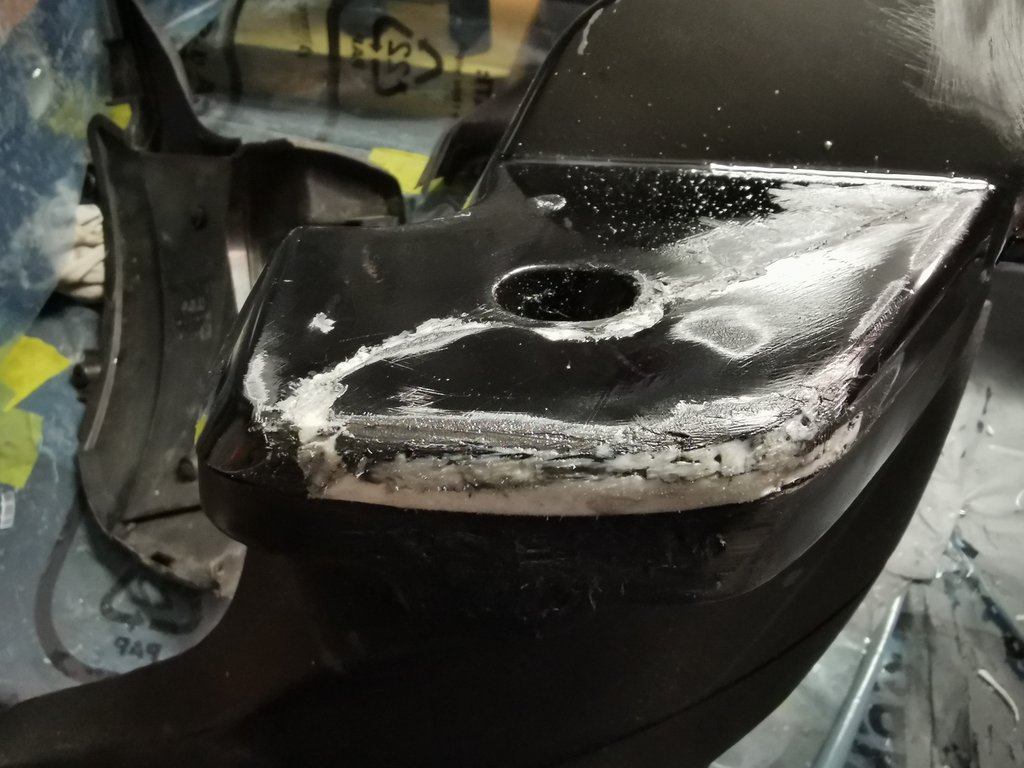

Dobro, drugi sloj razbacan, vremena jos imam, sta cu, ajde na krpanje podvozja... Staklo plastike nemam, nije mi do ponovne voznje u trgovinu. Nema druge, lemilica u ruke, iskopao mali kanal ma pukotinama, napunio, povezao sa drugom plastikom.
Međutim, sta sa djelovima koji nedostaju...A nista, krpaj s drugom plastikom, sta bude da bude....Ako sve na kraju ispadne zadovoljavajuce, mozda kupim nove plastike...jednom kad se raspadne " a je to" djelo.
Zavidani djelovi za potpuni pregled, ružno izgleda, ali tu je turpija, šmirgl i kit pri ruci...

Soda bikarbona i super ljepilo ti je odlican nacin za pojacat tu plastiku iznutra.Uzmes u ofertisimi ona jeftina super ljepila.Namocis rupu,pa posipas praha da popije,pa ljepilo,pa prah i tako u par navrata.Probaj to poslije pobrusiti fleksom,pa javi jesi uspio...  :icon_thumright:
Sablonu od folije napravis ako di fali komad plastike.

Za kraj dana, prije nego sto sam saznao neke cake, nabacio spric kit da se vide nedostaci. Vise manje zadovoljan, bit ce popravka, najvise oko rubova gdje se spajaju plastike.
Sutra rastavljanje, pojacavanje plastike s kombinacijom sode i super ljepila ( hvala dario007 na savjetu ), smirglanje i ponoviti radnju s druge strane... A da, nazalost i ta je polomljena, ali sva sreca to je daleko od znatizeljnih ociju,  :toothy12:

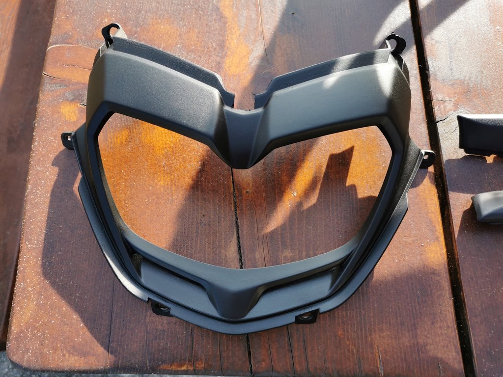

Danas nastavak.... Necu reci da sam extra zadovoljan, ima boljki oko preklopa plastika ali s obzirom da je to bilo razvaljeno, rezultat je vis enego dovoljan....
Hmmm, mozda popunim taj kanal s crnim "glue gun-om" kad dodje vrijeme sastavljanja. Skodit nece, ucvrstit spoj minimalno hoce...
Za nastavak, poceo sam smirglat ostatak crne plastike koja se doslovno topi pod rukama od starosti i izlozenoscu vremenskih uvjeta.
EDIT: Pitanje. Dali treba "clear coat" nakon bumper spreja?
« Zadnja izmjena: 10 Studeni, 2022, 13:15:33 Zmajur »

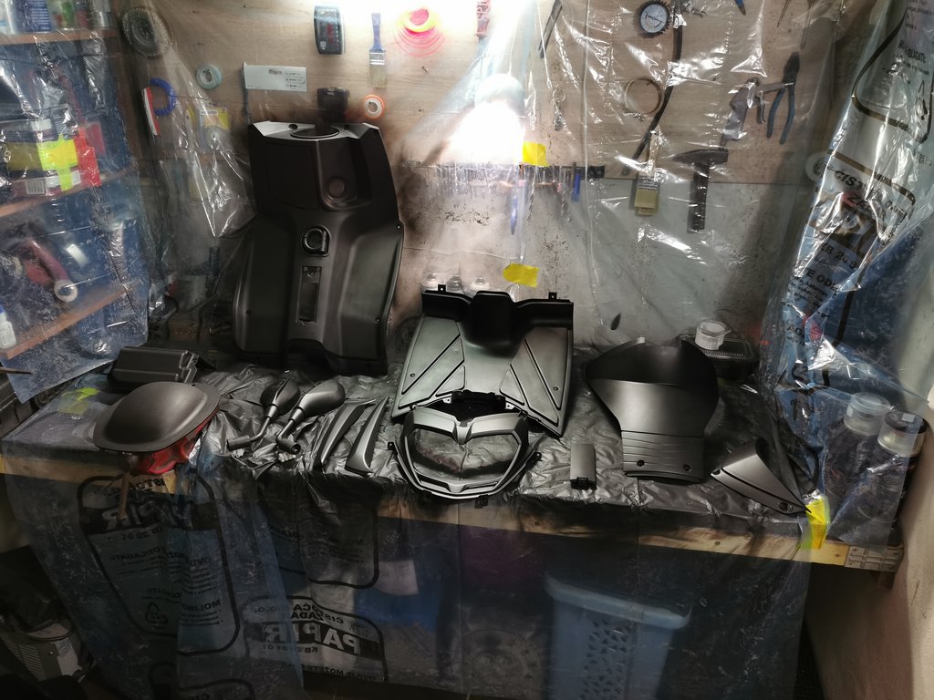

I danas za kraj, bacio dvije ruke bumpera ( iako nije preporucljivo ) a negdje završni treci sloj ( po propisu ). Sutra zavrsna, mozda i extra sloj na znacajnijim plastikama... Ako vremenske prilike dopuste, okusat cu se u lak spreju...
Za danas dosta, mozda, mooozda krenem u pripremu baznih plastika za zavrsno bojanje...
