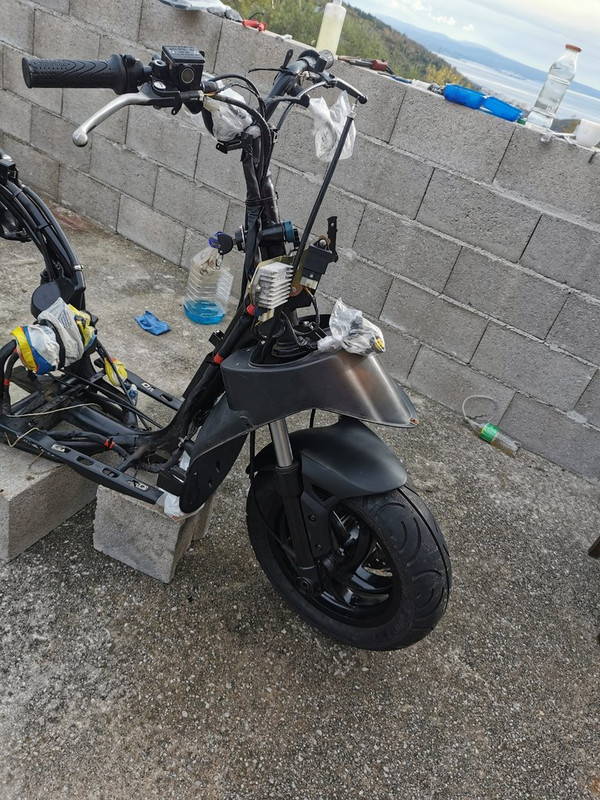

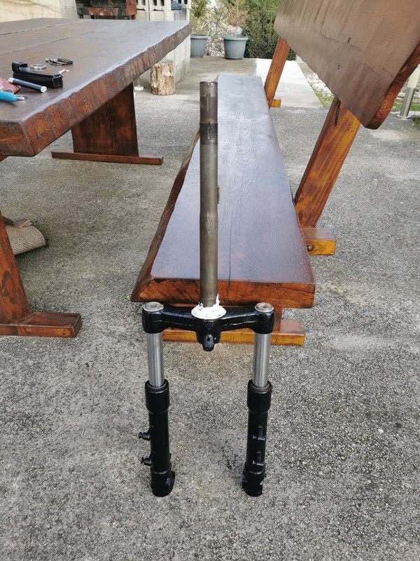

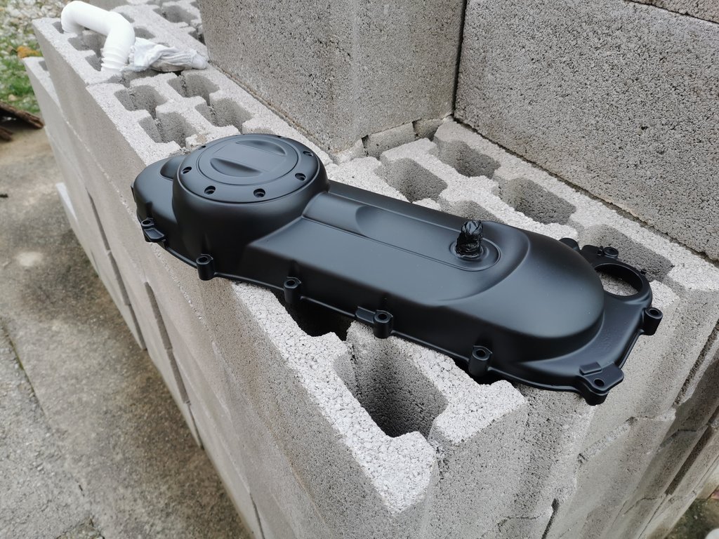

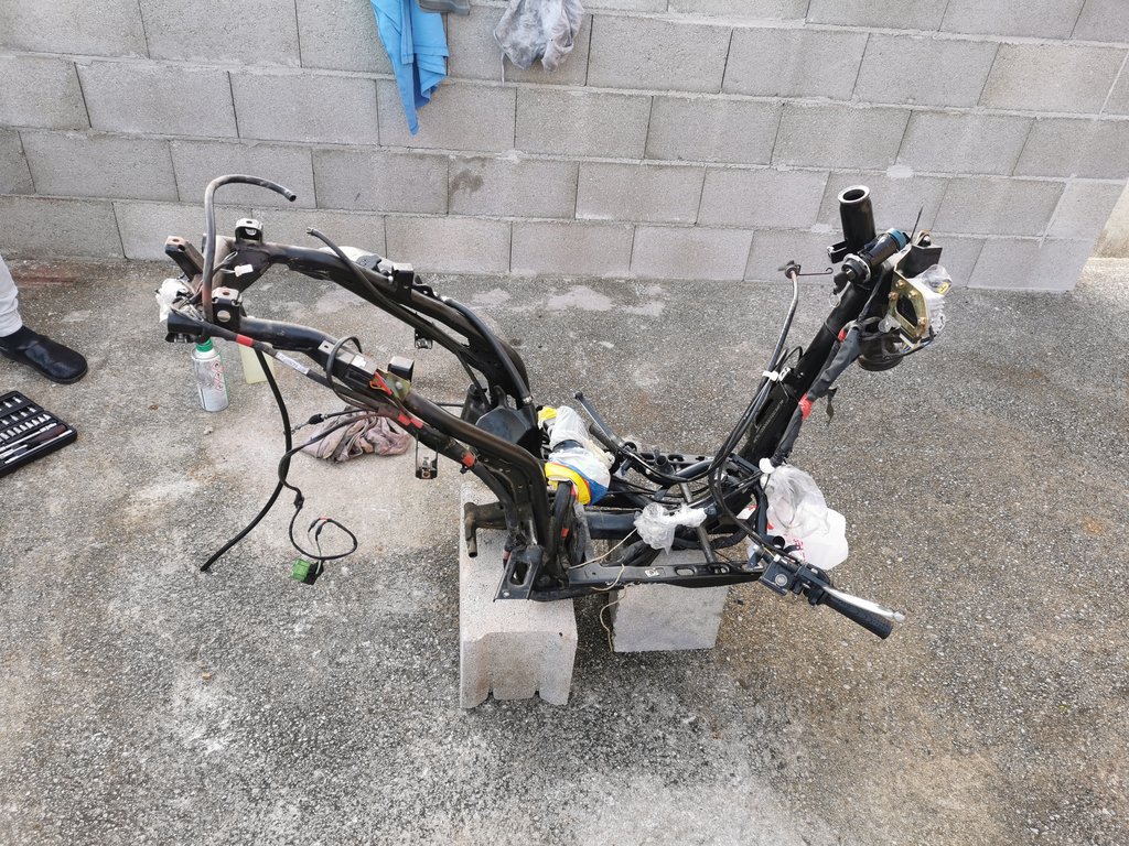

Danas raskopani tankovi, ocisceni, isprano i vraceno...Jadnicak ostao na par cijevi i kabela..
Kasnije se ulovio vilica
Ova mast se nece isprat tako lako...
Pa malo osvjezio poklopac dekla...

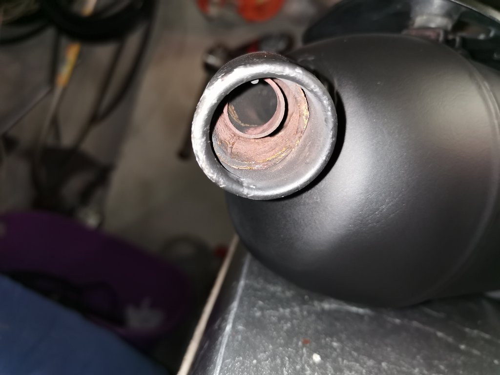

Drugo pitanjce..... Nesto sam citao da originalni auspuh ima blokadu smanjivanjem promjera... Jeli to to ( vidi sliku ) i dali je to skidivo bez rezuckanja i slicno?
Ako nis drugo, imate li kakvu preporuku za nesto zamjensko i jeftinije... Hvala
« Odgovori #94 : 26 Studenoga, 2022, 17:11:35 »
Nije to blokada,ona bude kod samog izlaza iz cilindra i smanji FI rupe

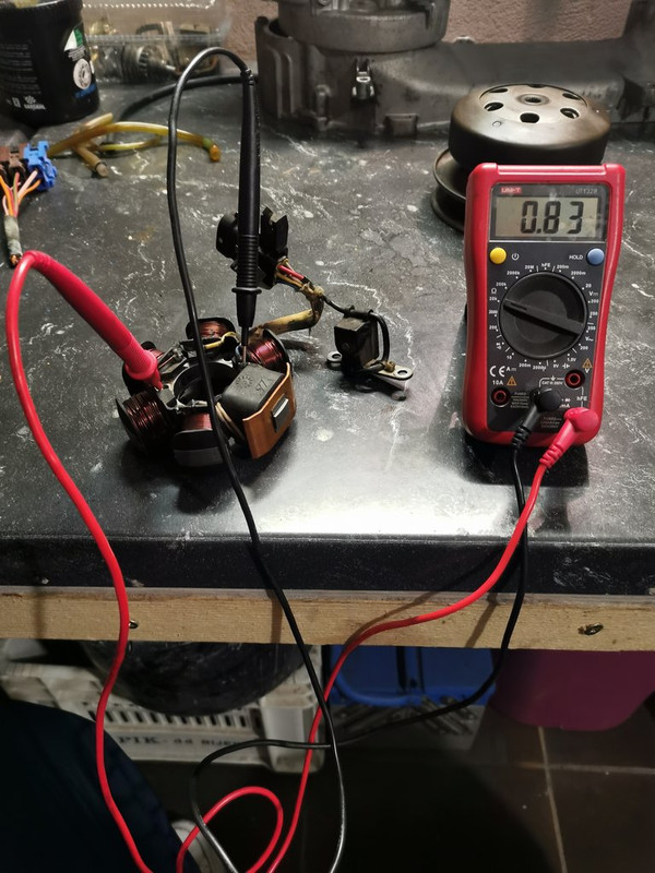

Poslje toga sam nesto probao, ali struja nije moja domena.. Nesto mi smrdi, nisam siguran sto i kako izmjeriti te u kojim uvjetima. Pretrazio po netu, nista extra vidjeno.

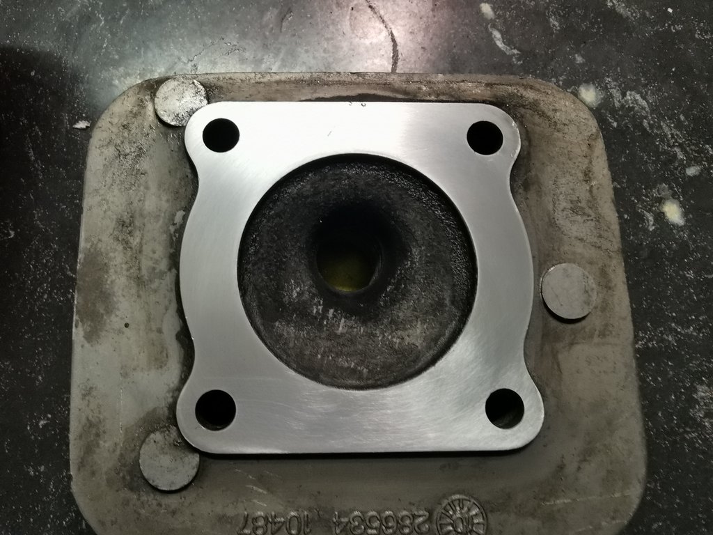

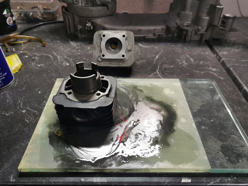

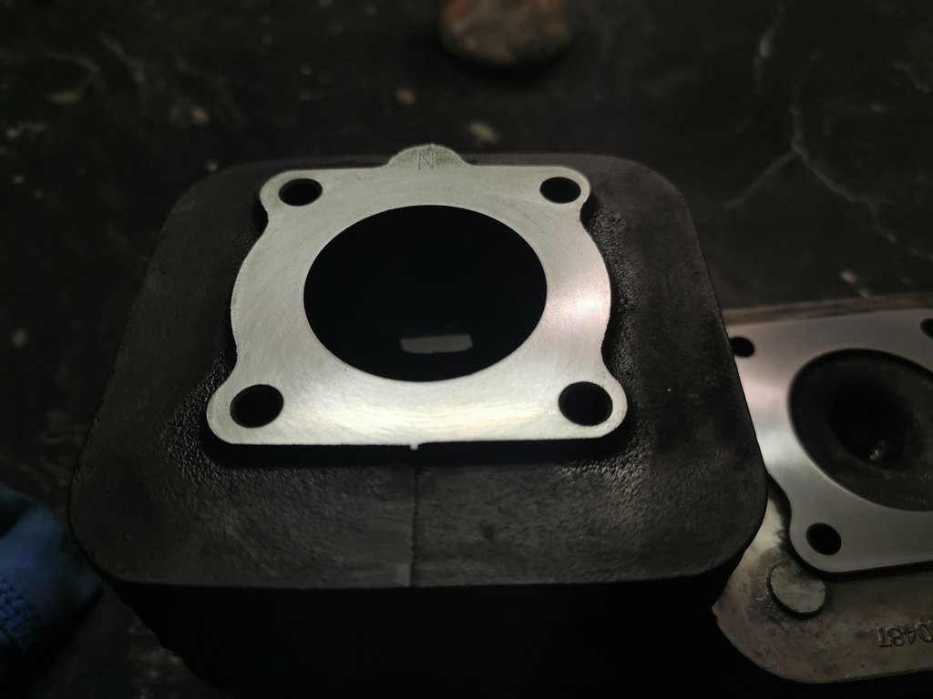

Kasnije, da ne bude dosadno, razgulio cilindar i glavu..za mene , vise nego sto treba.

« Odgovori #99 : 27 Studenoga, 2022, 15:16:12 »
Nisi ni trebo dirat ak nije pustalo kompresiju
To je microfinish papir od 20 mikrona na bazi aluminja, odradjeno na staklu. Nema teorije da nesto zeznem, to je vise poliranje, tocnije  , skine toliko malo na rucnim pokretima, da se eventualno pokazu nepravilnosti.
