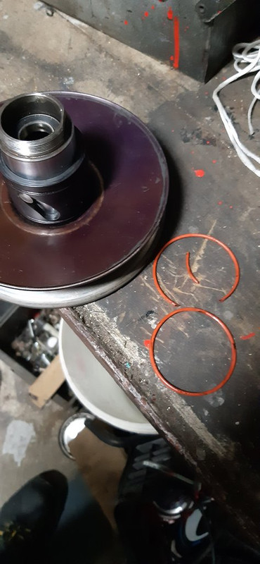

Sljedeća dva tjedna nismo u voznom stanju
Nasao uzrok zasto iznutra po deklu imam masti
Pukut o ring polutki
Naručeni lezaji semerinzi i o ringovi tako da ju slozim na novo.
Jbt  :'(
Odg: Gilera Runner 172 AC
« Odgovori #336 : 07 Travnja, 2021, 14:37:16 »
Uf to je grdo kad remenica popusti, sve zivo zasere. Jbg, doslo je vrijeme tih godista i sitnice uzimaju danak na svim starim skuterima, a neki su poceli puno ranije otkazivat FR.

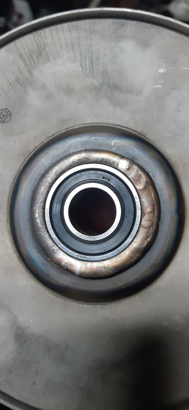

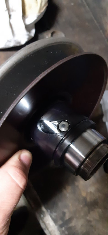

Došli semerinzi polutke i o ringovi
Ubacen i novi lezaj.
Jedan sam semering sj#bo kod montaze tako da sam morao vratit stari semering  :hmh:
Jbt dobro je to sve
Nemam puno slika
Uglavnom skuter je sastvaljen i ponovo vozi
