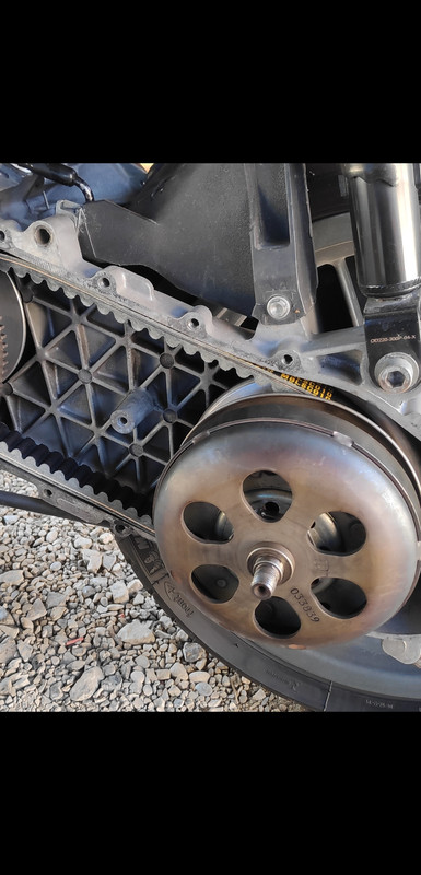

Ja sam satrao dva Malossia u 1000km i vise ga nikad ne budem kupio za BB-a.Mitcuboshi bog...
Ma to je onda smece od remena
Hvala ti
Odg: New project Gilera Runner bb 172ac
« Odgovori #221 : 27 Prosinca, 2020, 21:33:33 »
malossi kevlar proizvodi isti taj mitsuboshi, a i oem piaggio remen isto tako proizvodi mitsuboshi
kad bi bar bio za kupit mitsuboshi (mblsc010) kevlar verzija, vjerujem da bi bio bolji od mallossi kojeg isto proizvodi mitsuboshi  :toothy12: :toothy12:
polini je valjao dok je bila stara verzija, kad su promjenili proizvodaca 0 bodova
postoji i mitsuboshi mblsc024 834x22mm, al je duplo jeftini od ovoga mblsc010 koji je 836x21,5  :dontknow: zasto? nit sam vidio da ga je netko imao/probao
dok je serijski piaggio mitsuboshi 832x22 jednako skup kao i mblsc010

I vozim kevlar verzije i nemaju veze sa Malossiem,odnosno bolji je u svakom pogledu.Ima ga za kupiti,imao ga na Srki i na NRG-u je gore.Sa njim napravis 10soma i izvadis ga kakvog si ga i stavio

hoces reci da vozimO kevlar verzije? svi mi sa mblsc010
« Odgovori #224 : 28 Prosinca, 2020, 00:28:52 »
Na oko izgleda kao da ima kevlara,sad sta se po specifikacijama navodi nezz.Ja znam da mi odlicno radi i traje i do tad budem ga vozio.
Ti si sam rekao da je kevlar,pa sam mislio da imas neki kvalitetniji info.Ja.samo govorim ono sto sam na oko vidio.
« Odgovori #225 : 28 Prosinca, 2020, 01:15:55 »
Ma nee, lud zbunjenog  :toothy9:
Nisam rekao da je taj kevlar, vec kad bi mitsuboshi imao i kevlar verzije postojecih tj. u istim dimenzijama
A za 010 nema info nit se igdje navodi osim da je ojacan, ojacan cime?
Ojacan je i ovaj duplo jeftini 834x22
« Odgovori #226 : 28 Prosinca, 2020, 01:19:55 »
Meni se ovaj ponasa bolje od Malossia,a izgledom izgleda kao da ima kevlara,sad vrag ce ga znat...Dok mi je god dobar budem ga koristio kakav god da je.
« Odgovori #227 : 28 Prosinca, 2020, 07:39:42 »
Budes vidio po potrosnji sirine remena. Vrijeme ce sve pokazati, meni je ta metoda puno puta pomogla.

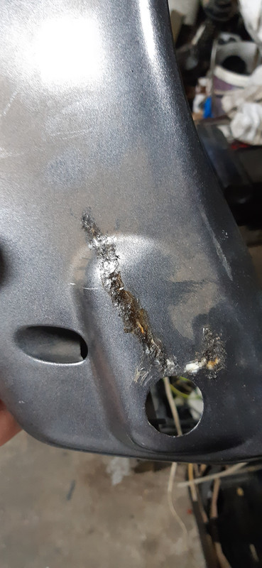

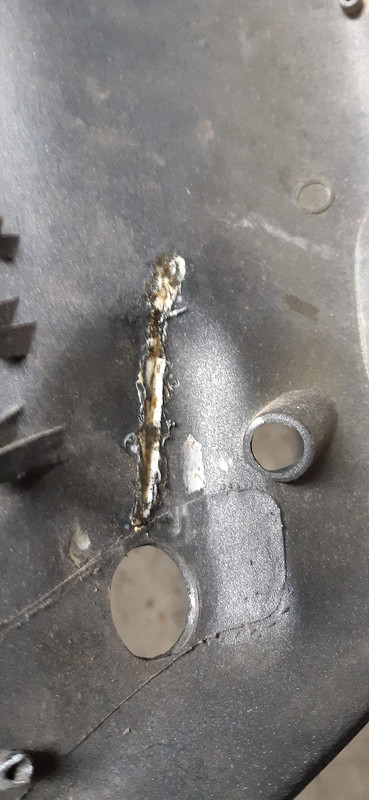

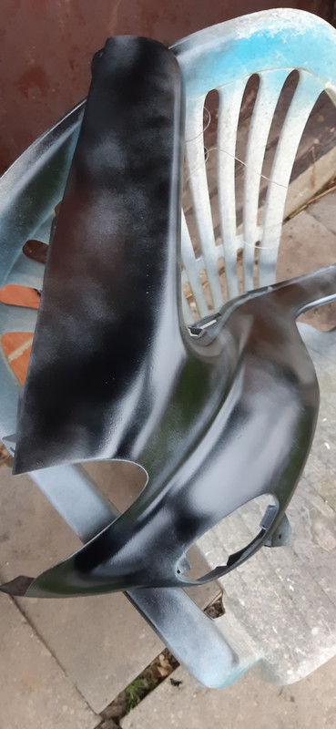

Krenuo s pripremom plastika
Prvo lemilicom povarit sve pukotine
Pa cu u ponedjeljak po sprickit, te pripremit da mogu odnest na farbanje lakireru u komoru.

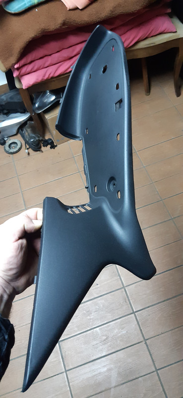

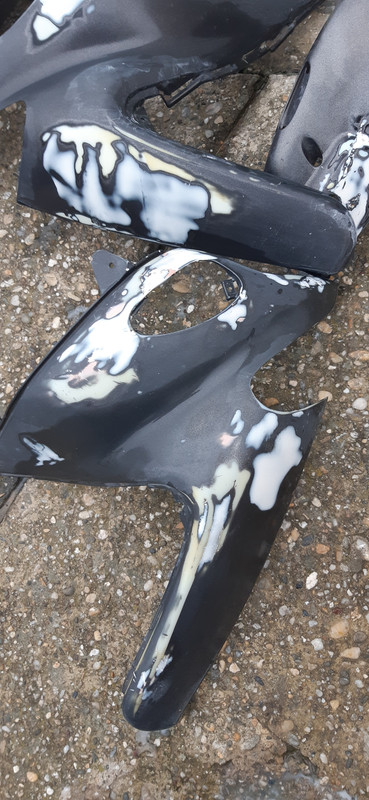

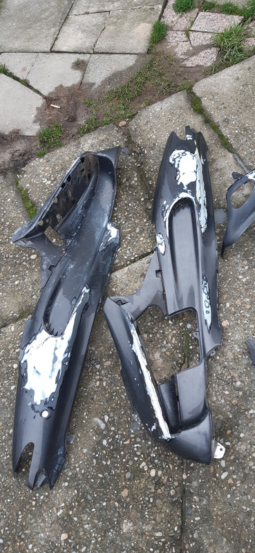

Danas se primio kitanja i smirglanja meni osobno najgoreg posla. Ali zahvajujuci braci (toni46) mi to odradili bez problema. Hvala bracooo :notworthy:
Znaci pojedine pukotine povarene pa sve pokitano. Onda smirglali na vodu s 400.
Iza toga pranje plastika pa spric kit jedna deblja ruka stavljena.
Iza toga bačena lagano crna varka i sad se to susi do sutra.
Sutra onda sve jos roknemo na vodu s 800 i mogu u komoru na farbanje :headbang:
Isto tako uz put smo rijesili i plastike s bamper sprejom.
Slikice :headbang:
ari boys name
Ps ne znam u koju ce boju plastike
Jos si razmisljam :jerk:

« Odgovori #234 : 04 Siječnja, 2021, 19:12:58 »
Vratit ces mi to sve na mom buducem projektu haha. Bez zajebancije dobro smo plastike uredili, bude to top  :headbang: :icon_thumright:
« Odgovori #235 : 04 Siječnja, 2021, 19:53:04 »
Ove hrapave izgledaju veoma posebno, rijetka serija :D
« Odgovori #236 : 05 Siječnja, 2021, 00:27:55 »
Top su ispale ove hrapave,samo je kod Runnera problem sto oce stradati od benzina posto se cesto desi da se prolije benzin po njima.
Samo naprijed,zanima me bas koju kombinaciju boja ces odabrati.. :icon_thumright:
« Odgovori #237 : 05 Siječnja, 2021, 01:06:58 »
U slučaju da mu benzin pojede sprej sa hrapavih plastika može ponoviti farbanje bumper paintom ali ne iz spreja i onda je miran  :)
Da nasao sam istu boju u pixi kao sto sam sprej koristio  :icon_thumright:
